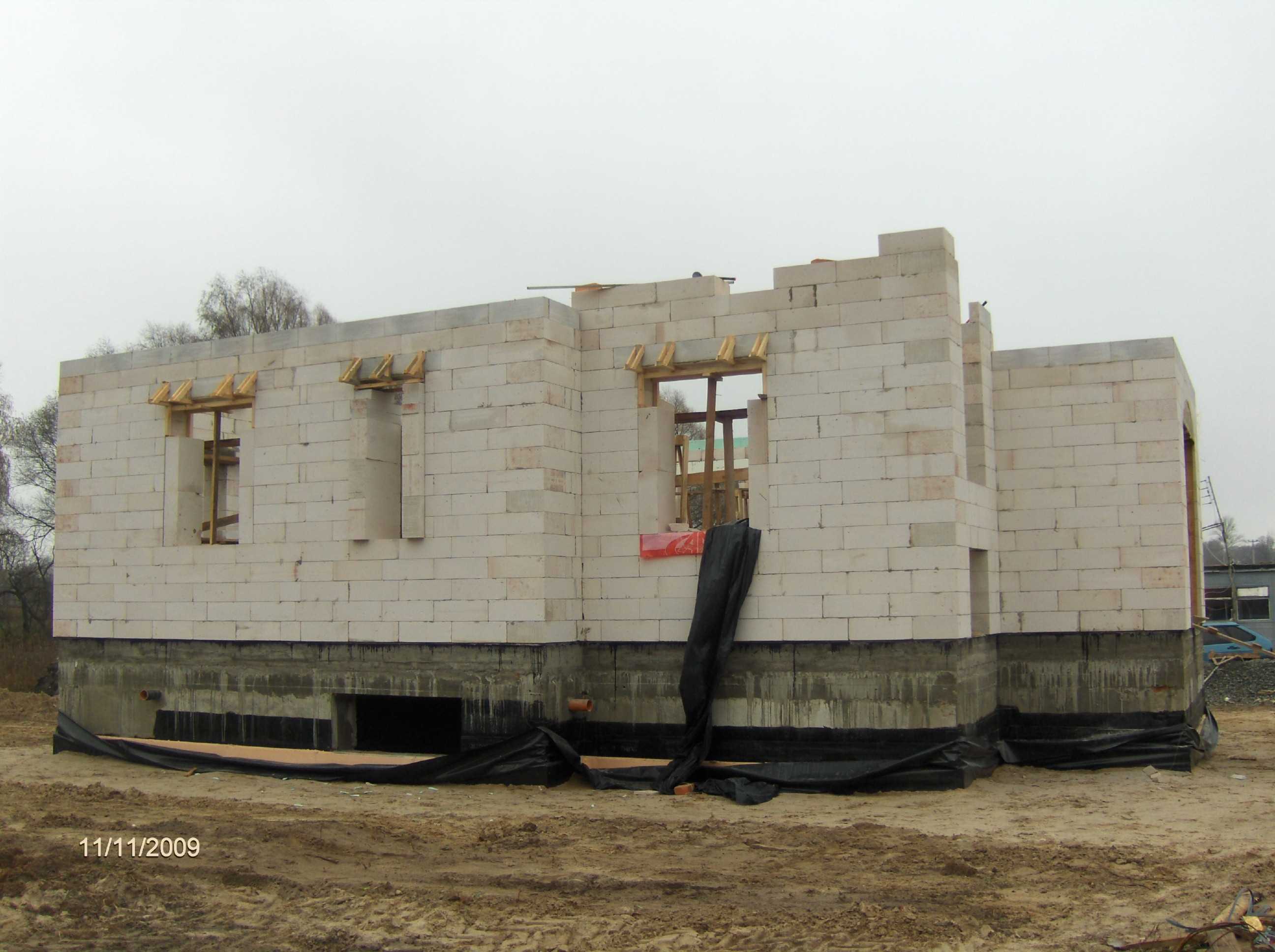

Кстати:
Сняли опалубку с распредпояса по газобетону.
У него - распредпояс (то есть вместо кирпича), а не армопояс, над которым мы здесь рубимся. ;) И армирование - по конструктивным соображениям, скорее всего.

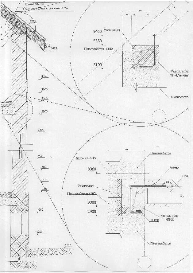

Позволю себе совсем не согласиться насчет распредпояса:
по поводу армопояса для панелей перекрытия.
можете хоть карандашом нарисовать на листике в клеточку разрез дома?
ведь нифига не понятно...
вообще может хватить и 100мм (я себе так и делал), но надо видеть всю картину - от фундамента до кровли...

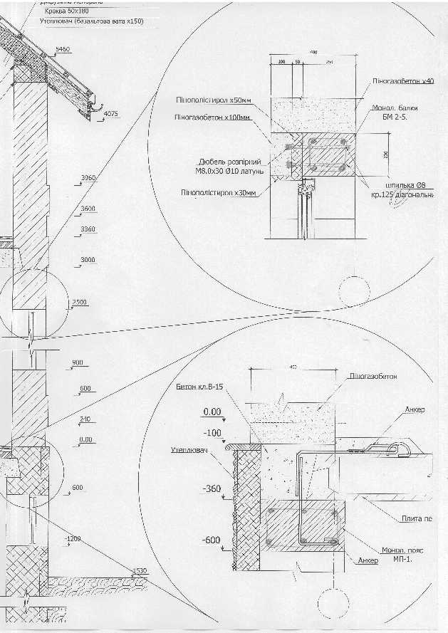

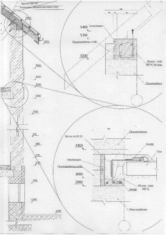

Не понял - де вопрос в где комментарий.
Но на всякий случай еще раз выкладываю разрезы.
Там в том числе есть узел опирания панелей на распредпояс поверх газобетона. В идеале планировал сделать выпуски арматуры и к ним заанкеровать потом панели... Учитывая опыт первого перекрытия, когда анкеровку они что делали, что нет, в итоге решил вообще отказаться от анкеровки, решения принял сегодня на объекте (возможно как раз в этот раз напрасно...):(
... разве что свяжу между собой посередине, где панели примыкают друг к другу...
ЗЫ Еще выкладываю раскладку плит по перекрытию подвала (по 1-му этажу аналогичное...)

В приведённой Вами цитате речь именно об АРМОпоясе тонкостенной конструкции (200мм) из газобетона. Армопояс там выполняет роль части пространственного каркаса, вместе с опорными колоннами.
Я тут пытался объяснить языком более менее понятным.
Скажу по правде, что Игорю переживать особо нечего, лишь только потому что у него плитный фундамент.
Именно фундаментная плита и воспримет все эти неравномерные перемещения.
И воспримет их арматурой.

Александр, спасибо за "фаховий коментар" (по-русски лучше не скажешь). Я на самом деле не думаю, что многие захотят строить без конструктивного расчета, почитав темы форума типа "треснула стена", "лопнуло окно", "провалился угол фундамента" и т.п...
По поводу монолитной плиты - ДА, в конечном итоге "гашение" происходит там, НО еще до того перераспределение происходит у меня на монолитном железобетонном поясе (диске жесткости) поверх фундаментных блоков. Посему полномасштабный "армопояс" (как часто называют это на форуме) под плиты перекрытия НЕ нужен...
... более того, я считаю что он даже вреден, поскольку еще вверху у меня будет еще один диск жесткости - венец (кажись об этом где-то писал).
...посему считаю конструктивное решение по распредпоясу вполне корректным, только вот плита у меня в одном месте на него заходит на 8-9см... (пролет - 4м ровно, а панели - ПК-42, т.е. 4,18м)... и я это "прощелкал"... плиты пока отложил, попробую завтра на заводе договориться поменять на ПК-43...

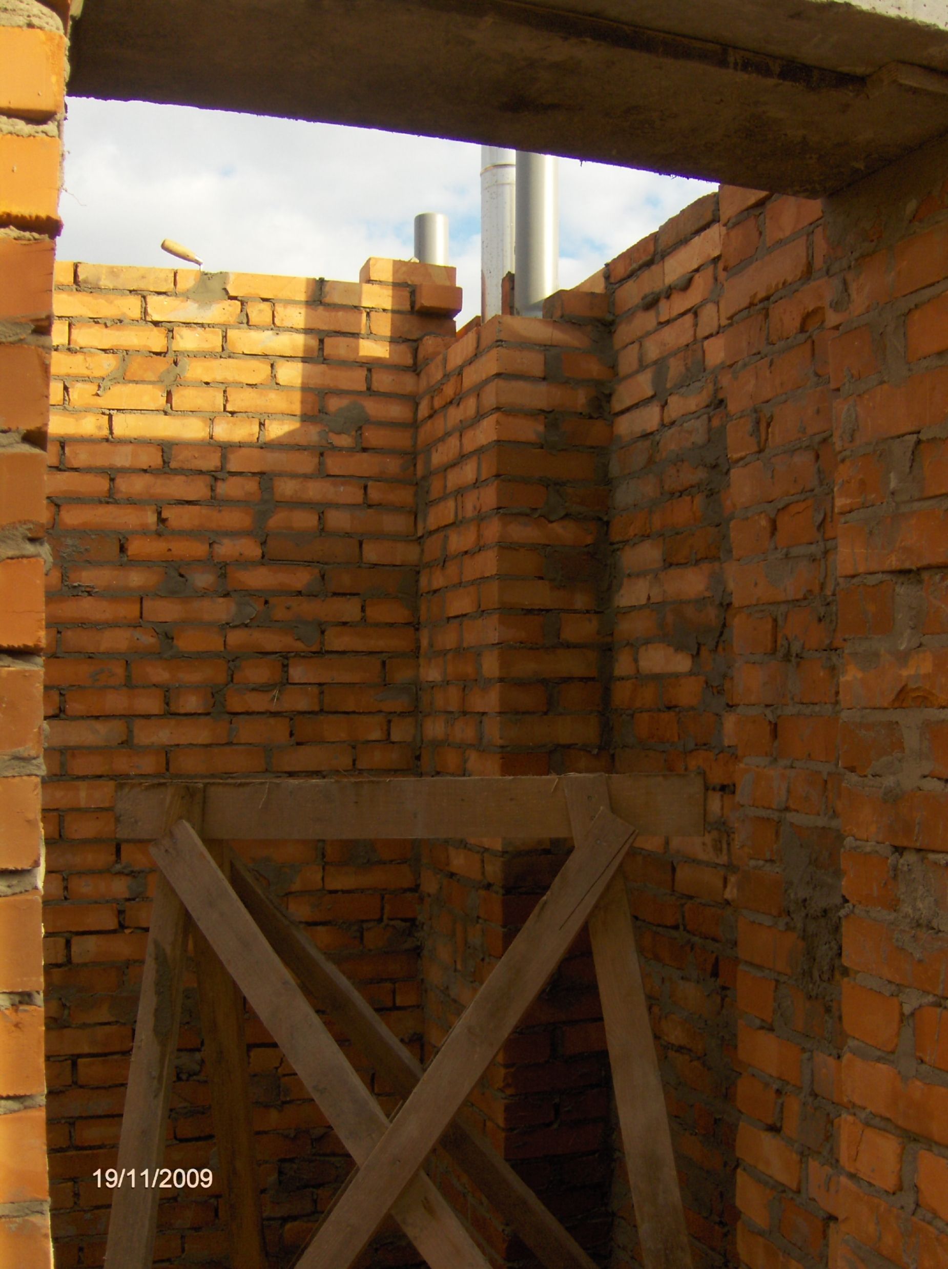

А сместили балку от оси стены только ради одной ступеньки?

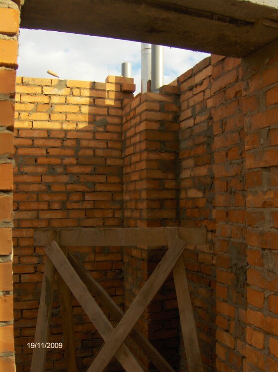

Потихоньку начинают прорисовываться контуры разных помещений...
Начнем с малого - санузла 1-го этажа.
Обратите внимание на фото1 на вертикальные стены, ограничивающие водной проем (особенно с левой стороны). Нет, со зрением у вас все в порядке - это фотик такой:)
Санузел вроде как почти 5 кв.м., но кажется совсем маленьким. Это в этом многострадальном "00" злосчастная ниша для канализационной трубы... и сюда же вылазит та перемычка, которая 3,9м... и еще здесь окно, для которого перемычку делали строители по "моей" технологии - единственную и (надеюсь) последнюю, поскольку почти ни один этап не был сделан правильно...:( Но поскольку она состоит из двух блоков, которые следующим рядом "защемляются", то будем надеяться, что они не отвалятся... (на фото2 это окно - посередине).
Есть и хорошее - заложили широченную нишу (фото3) под подвод отопления-водоснабжения (снизу - котельная)... и дальше идет наверх на второй этаж... Правда, я сказал архитектору, что такой ширины хватило бы и на 9-этажный дом, на что он ответил - еще и мало будет...:(
И не только (хотя о лестнице я не думал даже, но смотрю, что архитектор и это просчитывал).
Зигзаг капитальной стены и перемычки эти дали возможность использовать панели перекрытия 6,3м (напротив этого места наружная стена делает такой же зигзаг) ... и вообще мне так напроектировали, чтоб длинных прямых было поменьше...а я не возражал:)
Еще это выступ (и это главное) нужен для того, чтобы было на что крышу опереть (говоря по-дилетантски)... для этого же предназначен выступ стены (380мм) в кухне...

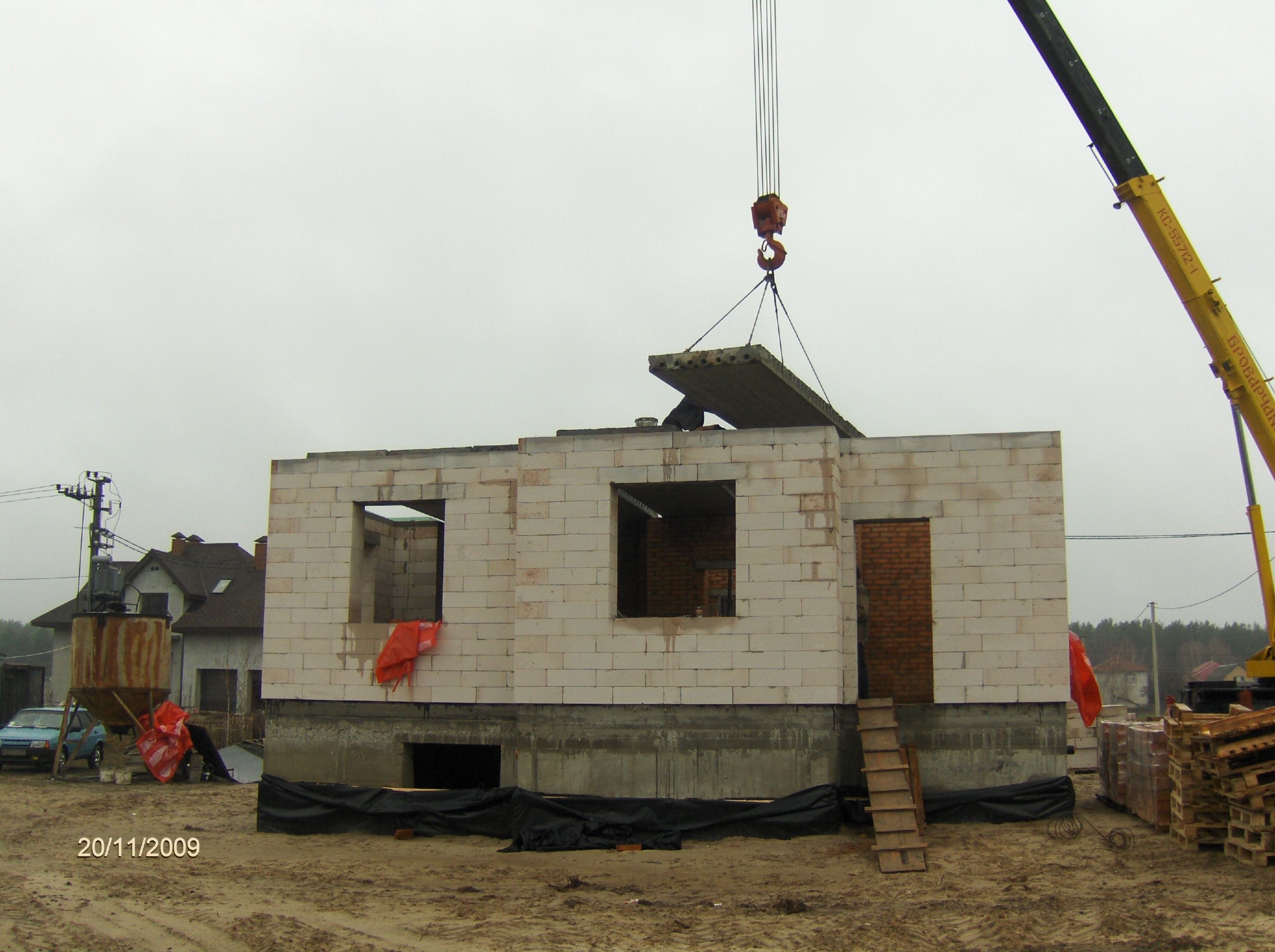

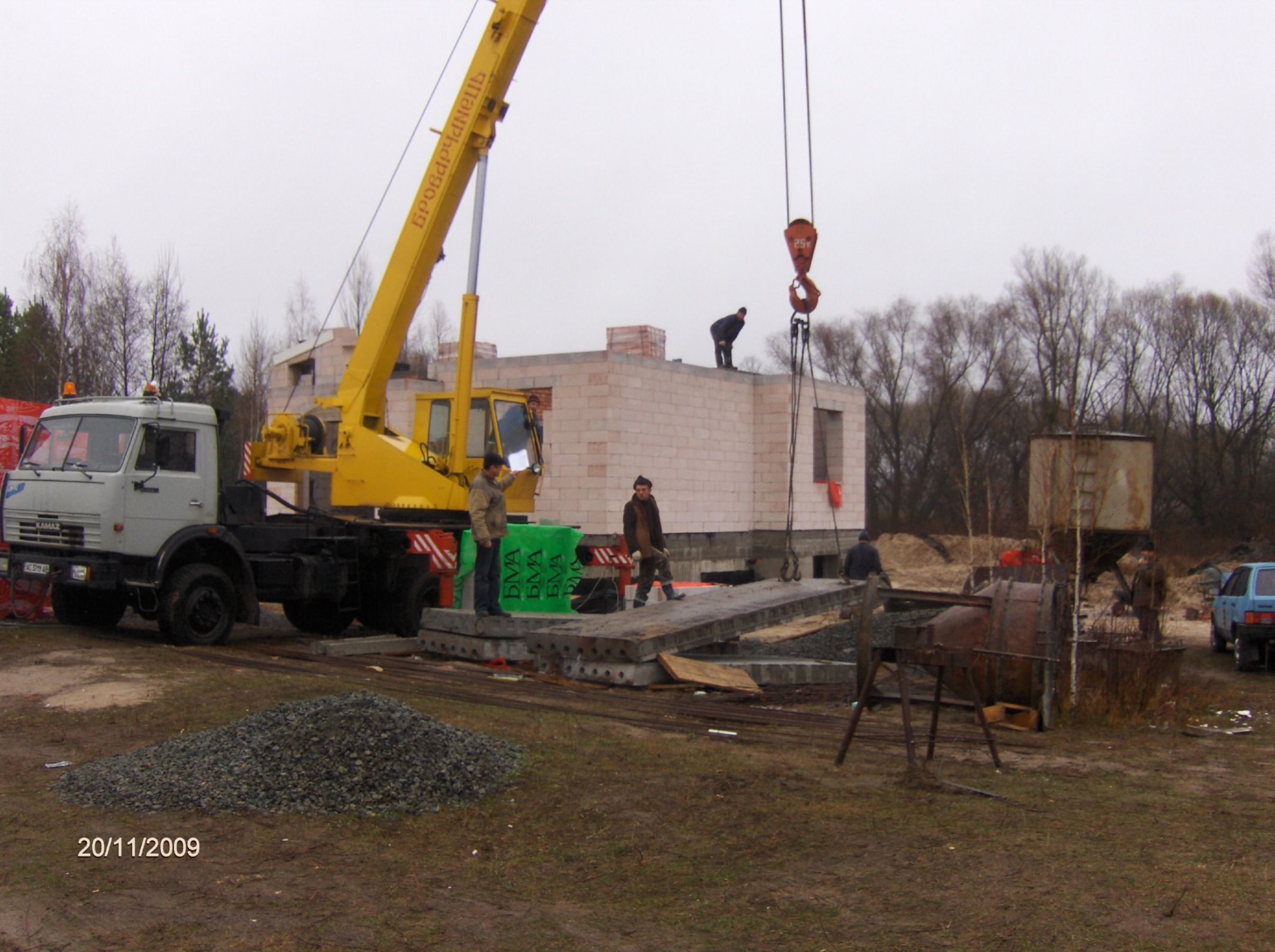

Очень жалею, что приехал не к началу, хотя прораба спрашивал о времени.

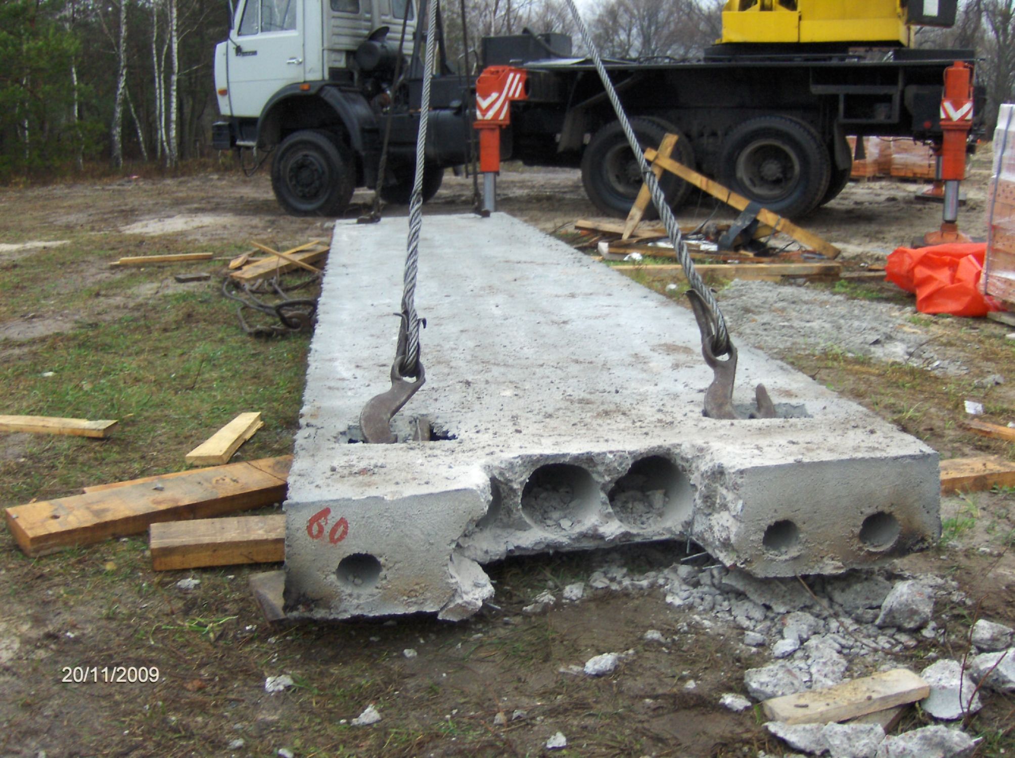

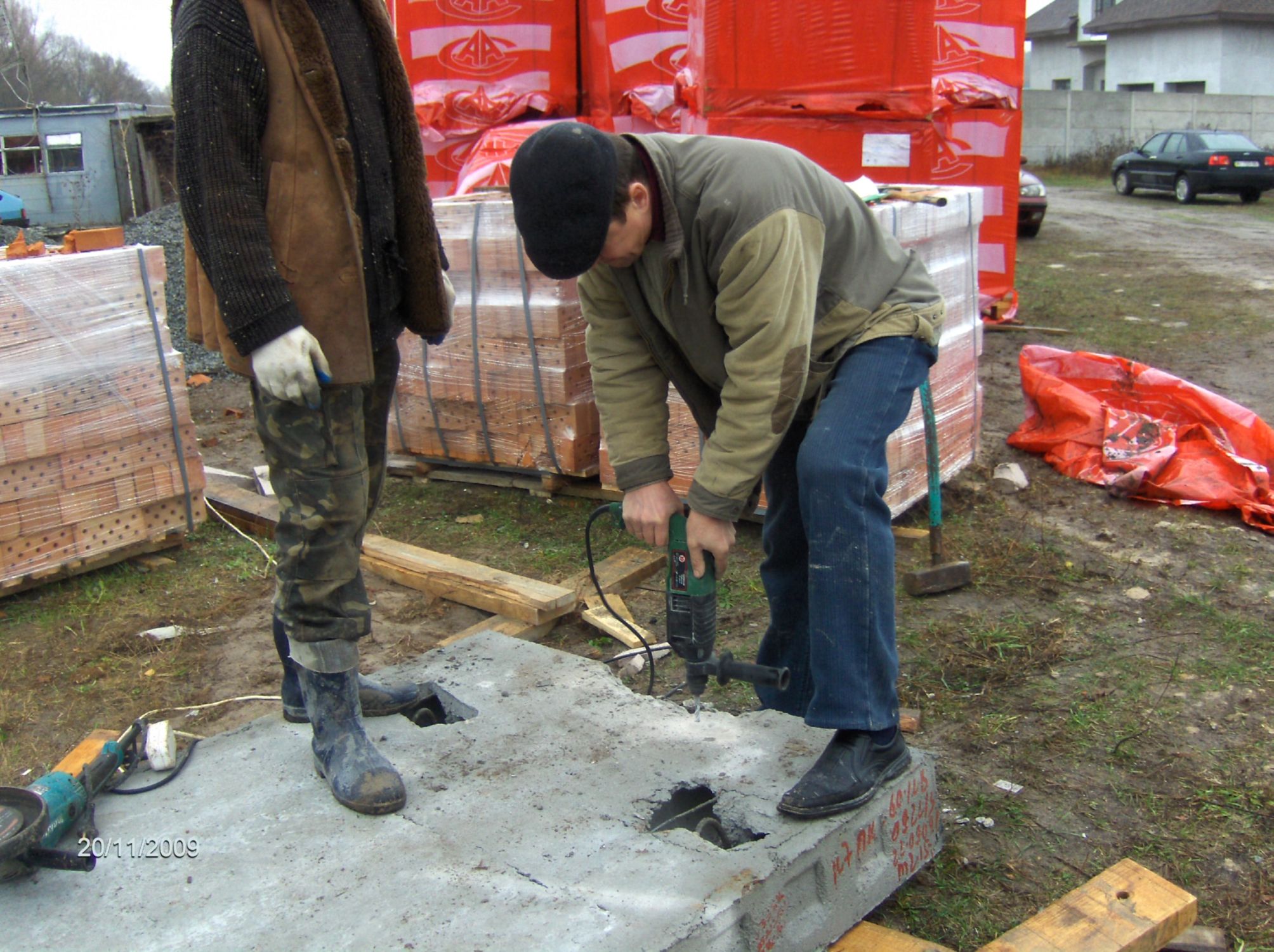

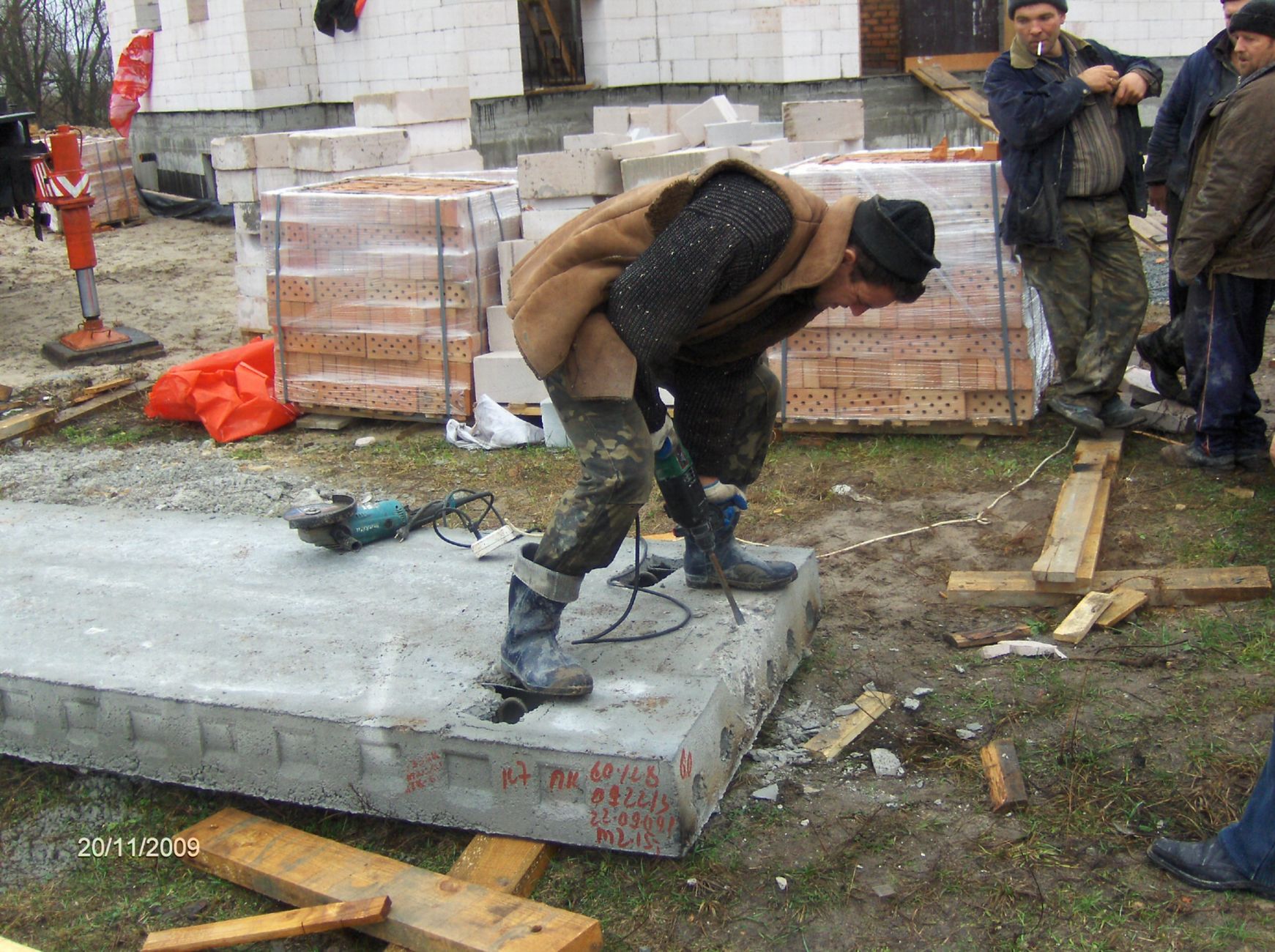

Ладно, уже кладут четвертую панель... спрашиваю - "оббили наплывы?" хотя и так вижу, что "нет" по тем плитам, которые уже уложены... Но как раз теперь уже эта плита не "влазит" и на весу оббивают - фото1 (за три недели, пока все лежало на земле, нельзя было это сделать?)...
Следующее приключение - укладывают плиту, для "посадки" ее лупят сверху кувалдой и вдруг прямо на стены излился настоящий водопад (см. фото2) - то ли разбили плиту, то ли еще что... Панель эта лежала верхней в стопке и за это время набралось изрядно воды... разве нельзя ее было вылить на улице, а не мне на стены? :(
Ладно, проехали, думаю я... но впереди еще много интересностей.

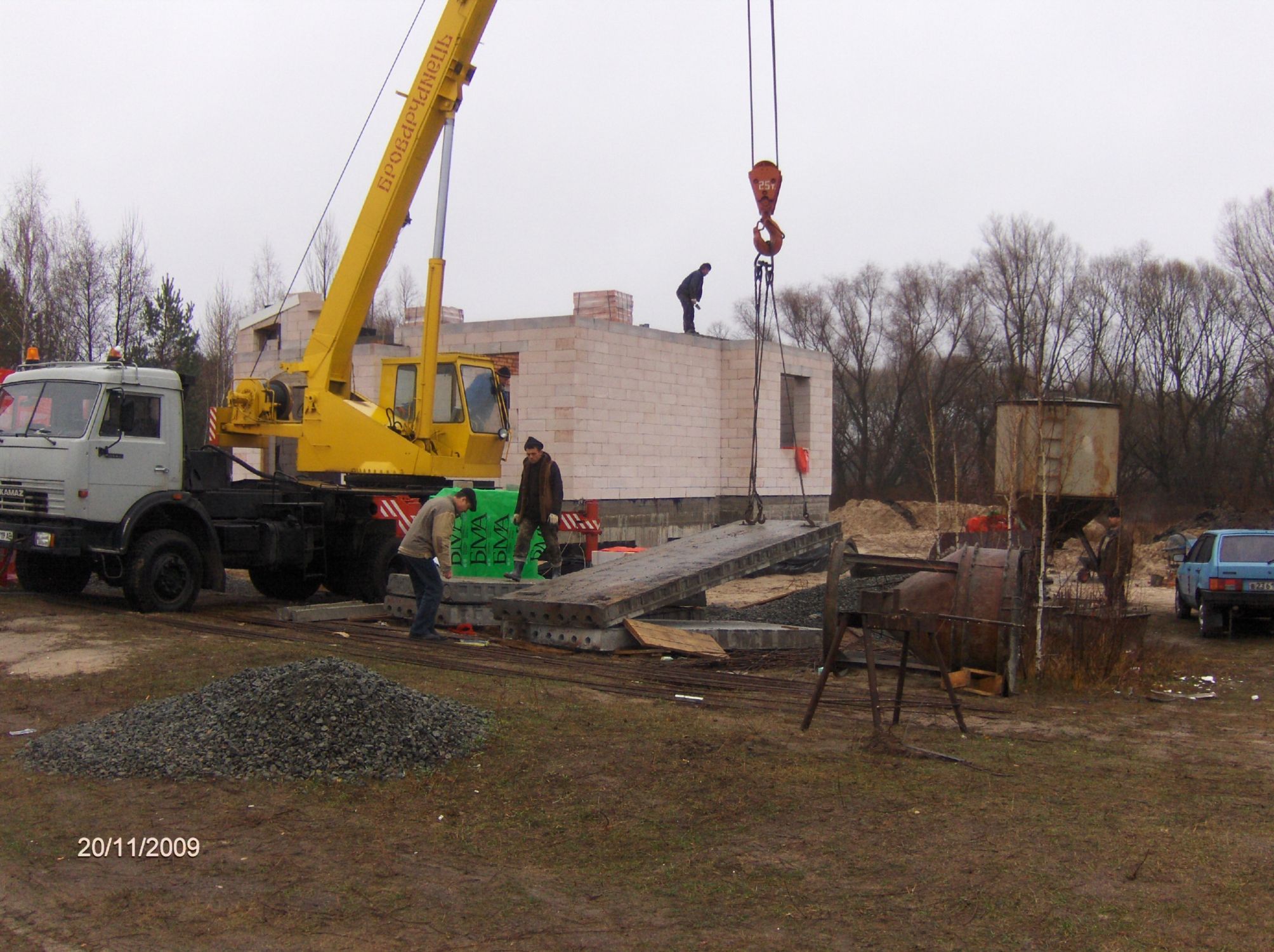

Я смотрю, что не так как-то кладут... вот ту, что на предыдущем фото - почему на начал от стенки и вдруг "впер" посередине... Пошел, взял чертеж и даю прорабу, а он мне - я все знаю как положить...
Не говоря мне ни слова вдруг все они срываются куда-то вниз.
Я - за ними и наблюдаю картину как они при помощи молота, зубила, перфоратора и отбойного молотка, а также сварки и .... лихо разделались с панелью, выковыряв в ней паз... Оказалось, что когда делали вертикальный переход монолитного пояса, "немного" просчитались и теперь панель не помещается... Т.е. мало того, что влили 10см лишнего бетона и у меня теперь там даже утеплить не получится (будет мостик холода), так еще и панель раскурочили...:evil:
Но все это ерунда - все так строят - все по месту подганяется...
Отчего это я должен быть каким-то особенным? Не вижу ни одной весомой причины для этого...:rolleyes: так и живем...
Не взирая ни на что, все продолжают укладывать панели и делают вид, что все в порядке, прораб время от времени приговаривает "так хорошо, что аж самому нравится", бригадир вообще смотрит на все "рыбьими" (выпученными) глазами, тщетно пытаясь понять "что и куда" (да и не его это задача - "понимать", когда есть прораб...).

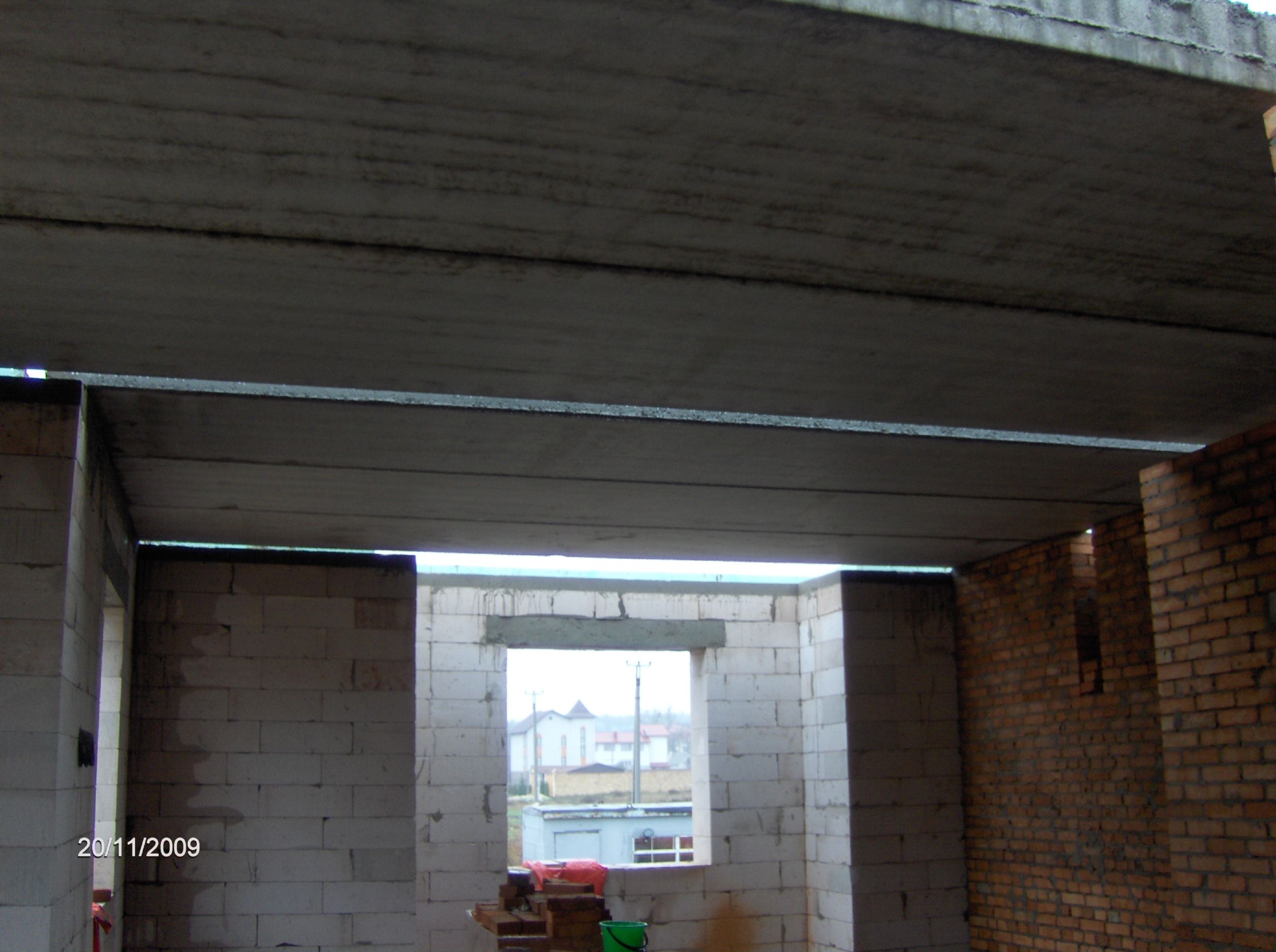

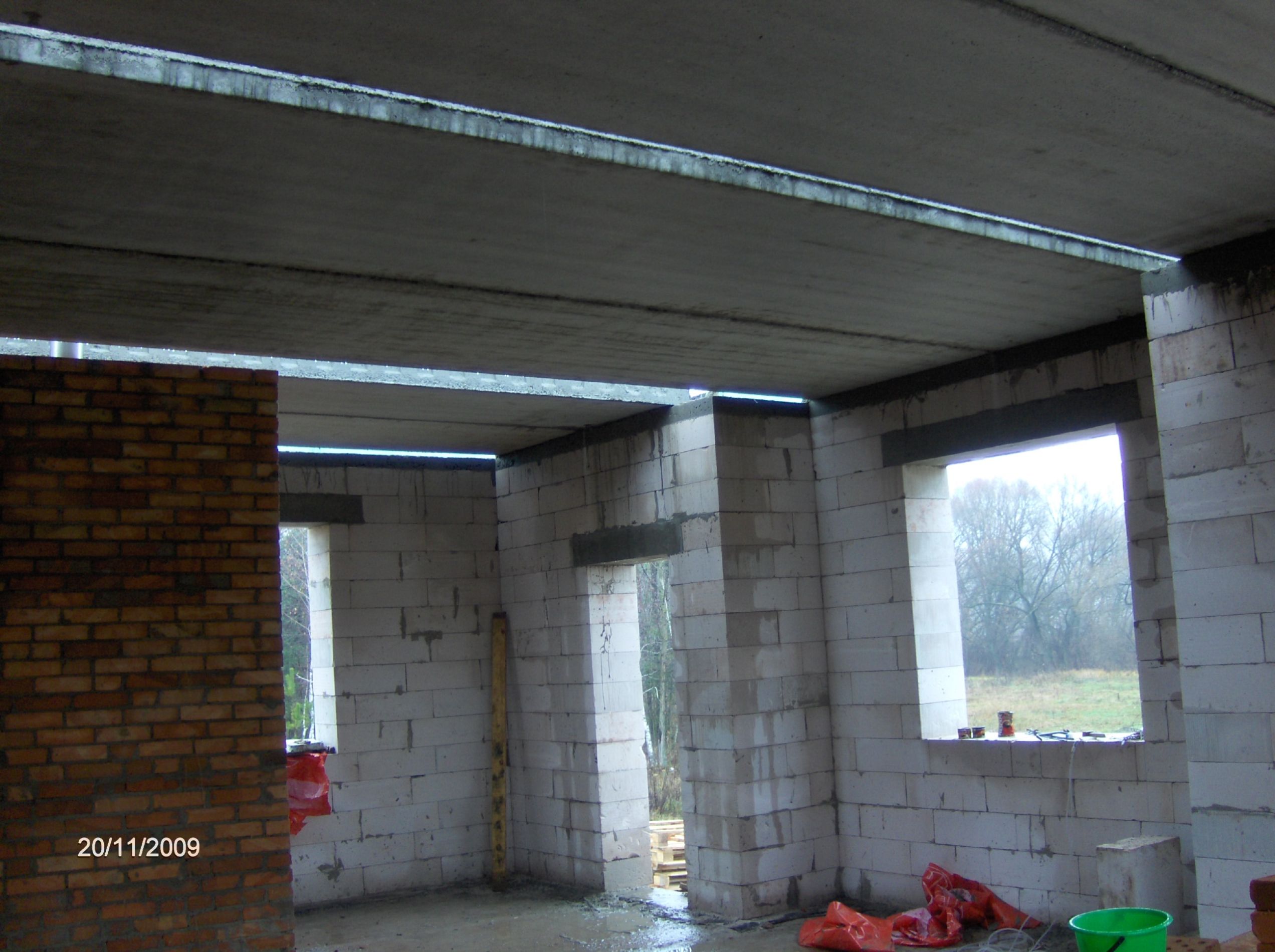

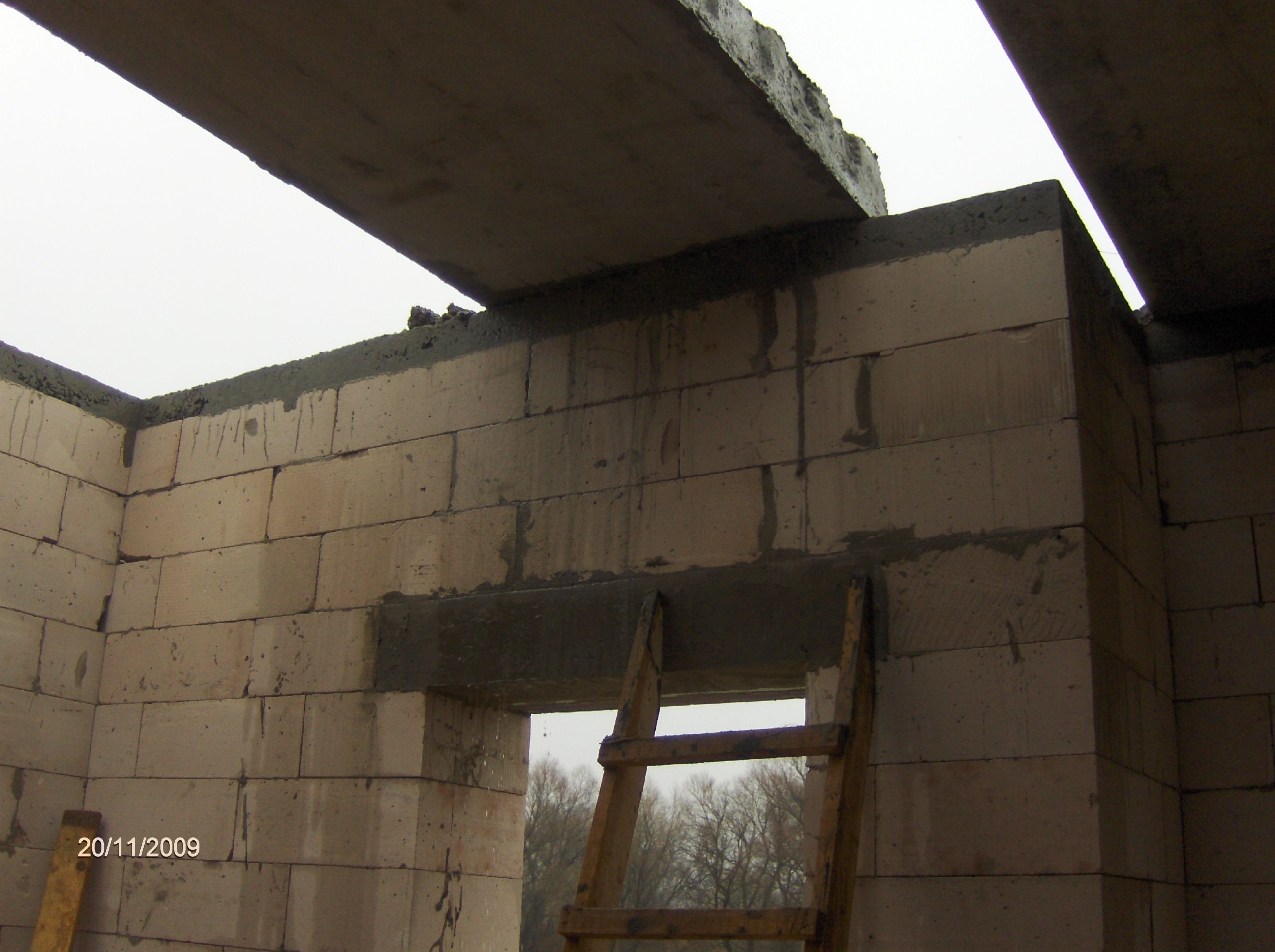

В-общем, получился у меня потолок 1-го этажа, поэтому уже более-менее можно прикинуть объемы помещений...
На фото 1 - вид из "каминного" угла гостиной на кухню. Видите, вся стена вокруг двери на террасу мокрая - "последствия водопада"...
На фото2 - инверсный ракурс, т.е. вид от угла кухни...
И опять же весь угол в воде - видимо из первой плиты тоже вылилось изрядно...
Завидев такое дело я просто сказал, чтобы взяли очередную панель и вылили из нее сначала воду, а потом уже подавали наверх.... А они взяли - и сделали (см. фото 3 и 4)... Я даже не поверил своим глазам, потому что я случайно обратил на это внимание в зеркало заднего вида, когда махнул на все это и поехал на работу... но ради такого "исторического" момента выскочил и сфотографировал для "доски почета" (там еще много свободного места, в отличие от "доски позора"...:rolleyes:)
Если б они первый раз в жизни укладывали бы панели, то сделали бы это ГОРАЗДО лучше:
- во-первых, они бы смотрели в чертежи;
- во-вторых, они бы делали то, что я скажу...

ЗЫ Вот вопрос к "бывалым" - это в принципе не принято - сливать воду? Нужно ее подавать на дом и там уже "поливать"?
Или все-таки есть какие-то неписанные правила - что делать до, во время и после монтажа панелей перекрытия???
...ЗЫ Вот вопрос к "бывалым" - это в принципе не принято - сливать воду? Нужно ее подавать на дом и там уже "поливать"?
Не особо принято :) Технологии укладки плит, в принципе, пришли из линейного строительства. А там обычно плиты монтируют "с колес" - избегают лишней перегрузки краном и затоваривания площадки. Какая уж тут вода?
Все равно вода потом наберется - если раньше у Вас была только одна плита верхняя, то теперь они все верхние. Потом нужно будет взять перфоратор и сделать отверстия по пустотам плиты, чтоб вода стекла. Как минимум те пустоты, где монтажные скобы.

Есть такое понятие: "цена вопроса", на который Вы здесь спокойно забиваете. То есть Вы имеете полное право покупать пленку, накрывать ею плиты, ходить по ней в домашних тапочках, чтоб не порвали пленку. И что? А! Вода не попадет!
Круто. Но бессмысленно. Перфоратором проще.
