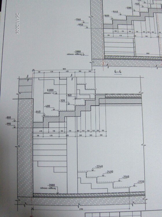

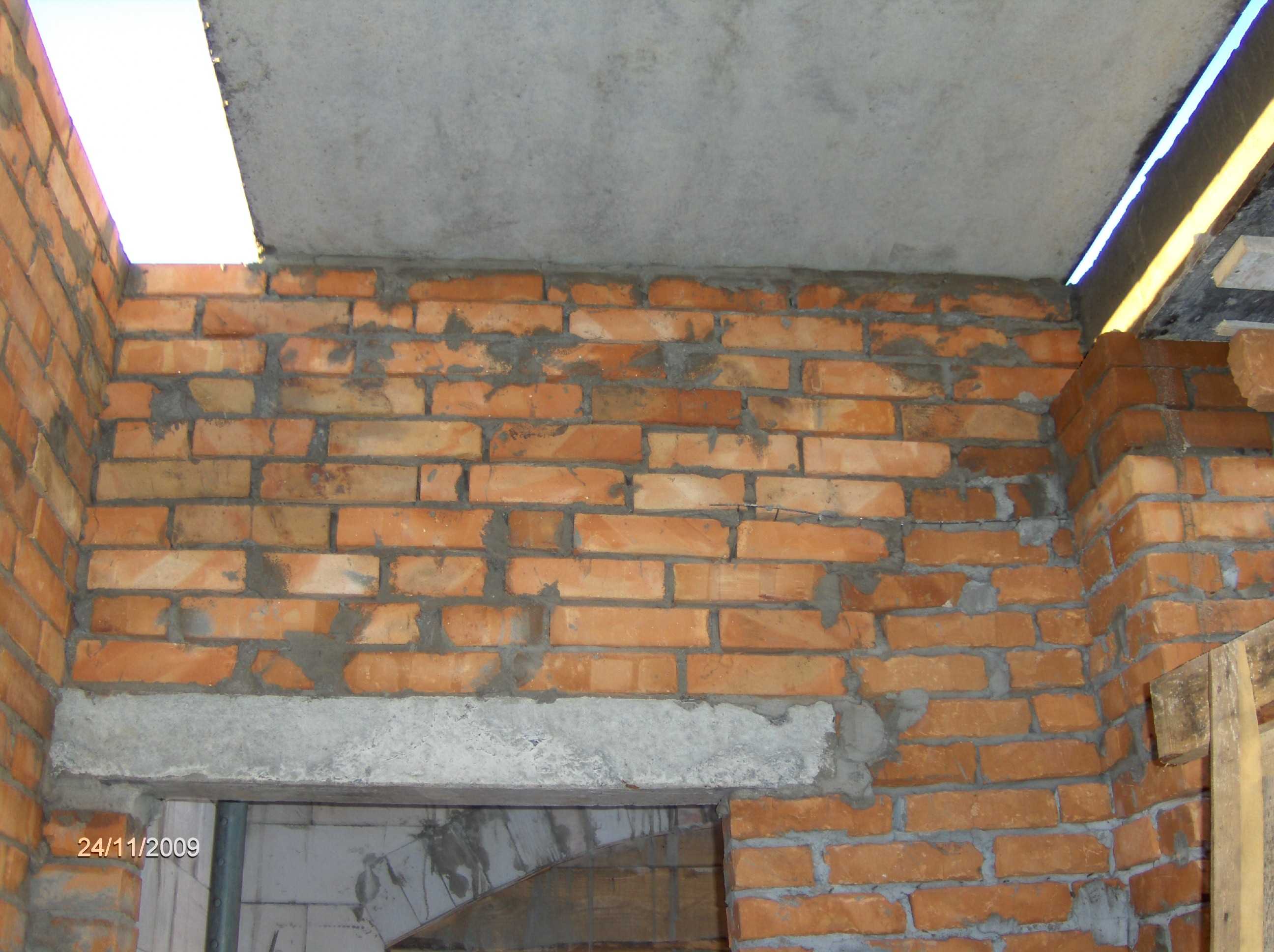

Это я пытался заснять все недочеты по укладке панелей, которые проявились при виде сверху. Попалось пару удачных ракурсов, но которых виден тот самый распредпояс...
ЗЫ вот прошелся немного вглубь и еще нашел пару полезных... еще гн зплит бетон, но пространственное представление есть

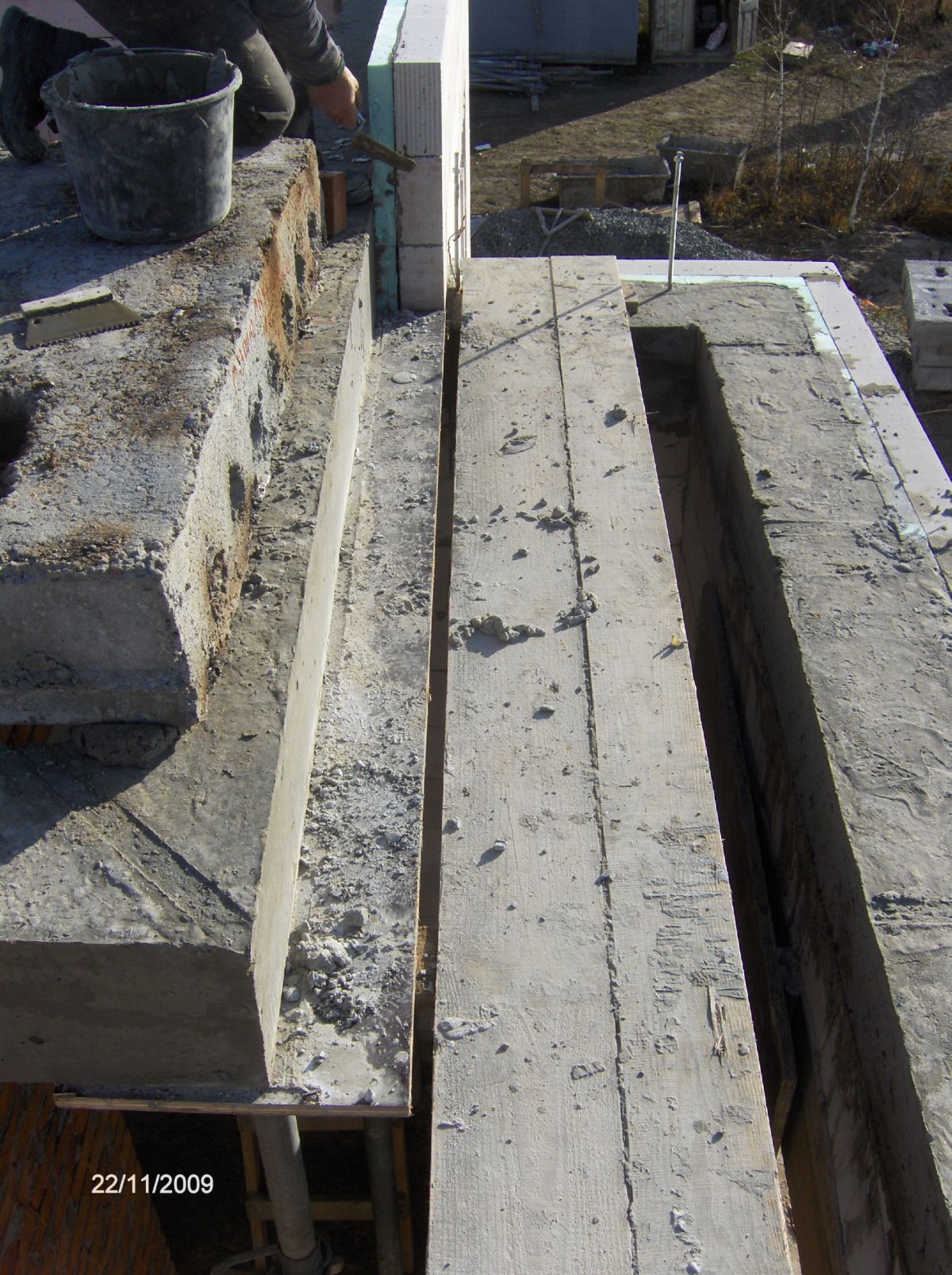

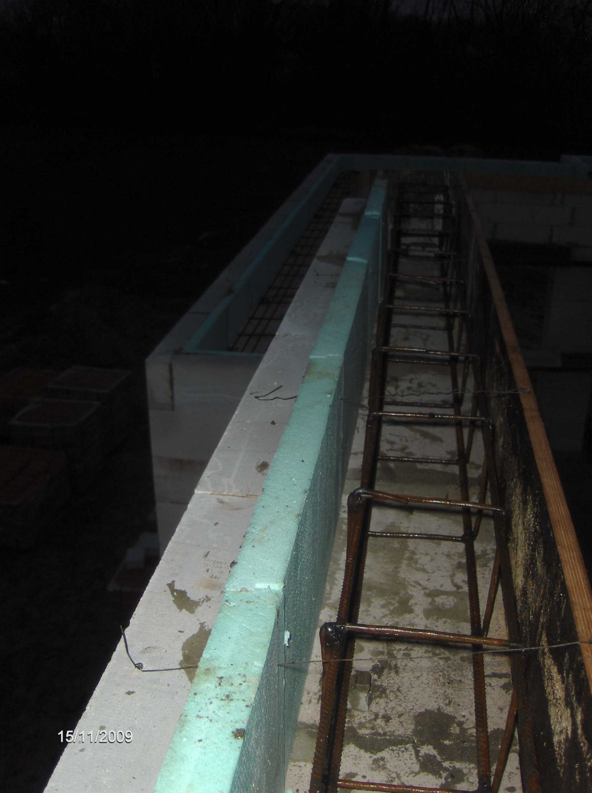

Теперь давайте поговорим про диск жесткости.
Сколько в доме должно быть дисков жесткости - три, четыре, пять...?
По поводу пояса обсуждаем, начиная с 40-й страницы.
Я привел свои аргументы здесь - www.stroimdom.com.ua/forum/showpost.php?p=380541&postcount=857.
Резюме - обсуждаемый конструктивный элемент является РАСПРЕДЕЛИТЕЛЬНЫМ поясом, но никак не ДИСКОМ ЖЕСТКОСТИ. Он распределяет нагрузку от панелей перекрытия вниз более равномерно, предохраняет от сколов и продавливаний... и нужен он потому, что материал стен - газобетон (был бы кирпич, не делал би НИЧЕГО). Конструктивная часть рассчитана... и даже сделано с запасом (я правда настаивал на 12см, но меня аргументированно убедили, что даже 10 - вполне... и я согласился).
Можете мне пояснить - зачем мне нужен еще один диск жесткости между двумя проектными - ж/б поясом поверх ФБСок и венцом?
Какова его функция? Только чур так, что простому смертному понятно было... спасибо.
ЗЫ Анкеровать буду плиты между собой, поскольку первую они завели на кирпич на 8см... а по краям просто не к чему анкериться - там зазоры между панелью перекрытия и пенопластом от 7 до 10 см... просто не вижу смысла... и анкера сначала из пояса думал выпускать (как на первом этаже), но для 10ти сантиметрового пояса да еще и арматурной сеткой в один ряд по-моему это неоправданно...
Змінено користувачем Igor_M
добавил про анкеровку посередине...

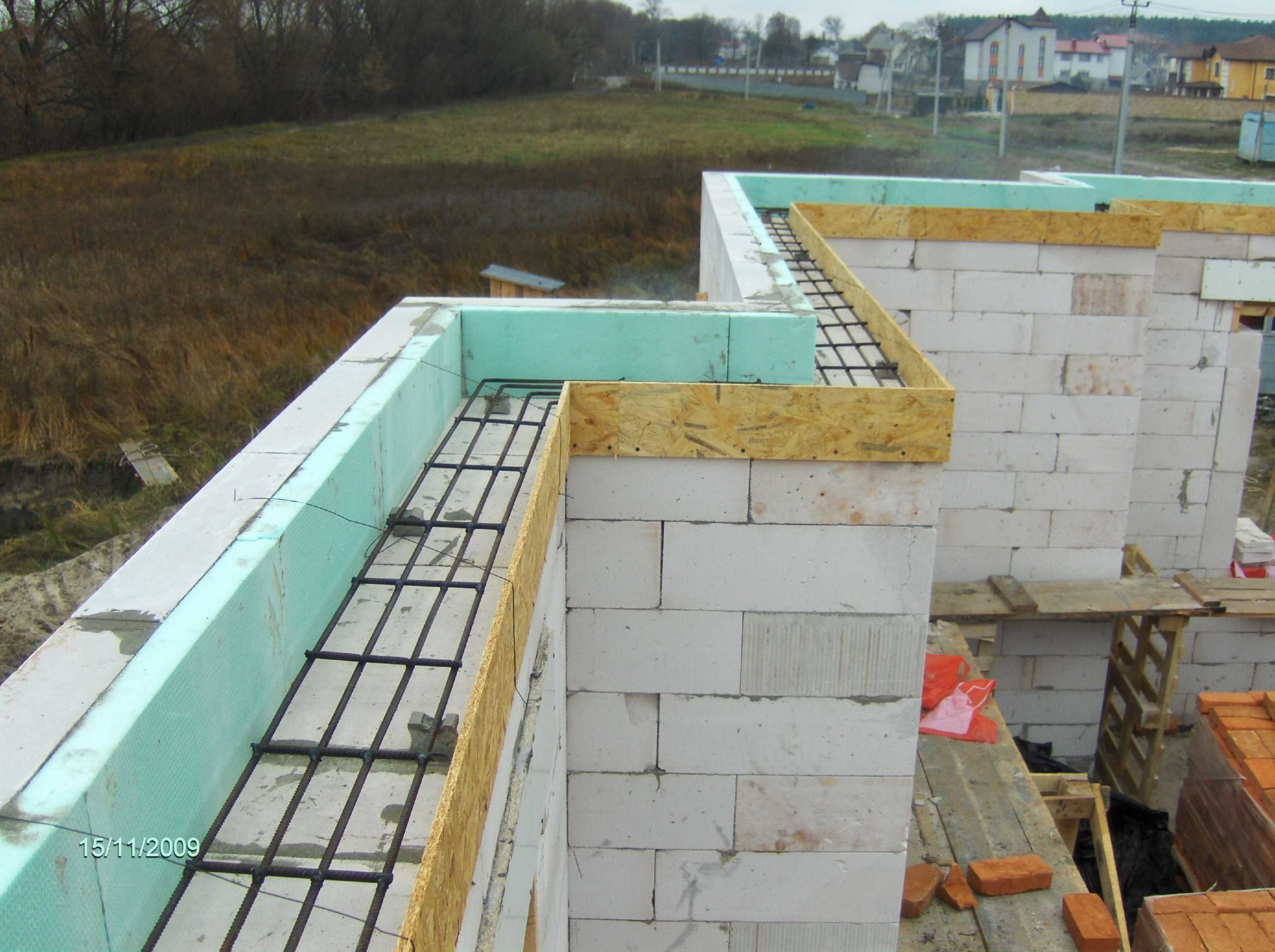

Прошелся поверху и наснимал, излагаю по порядку.

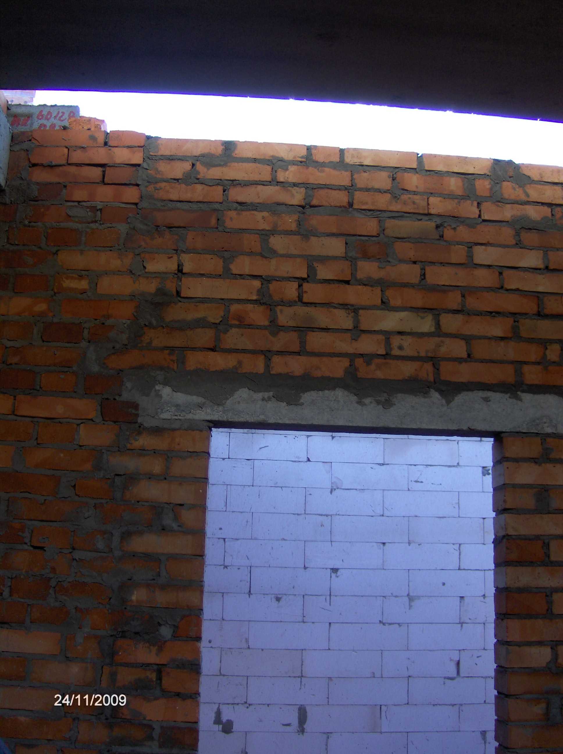

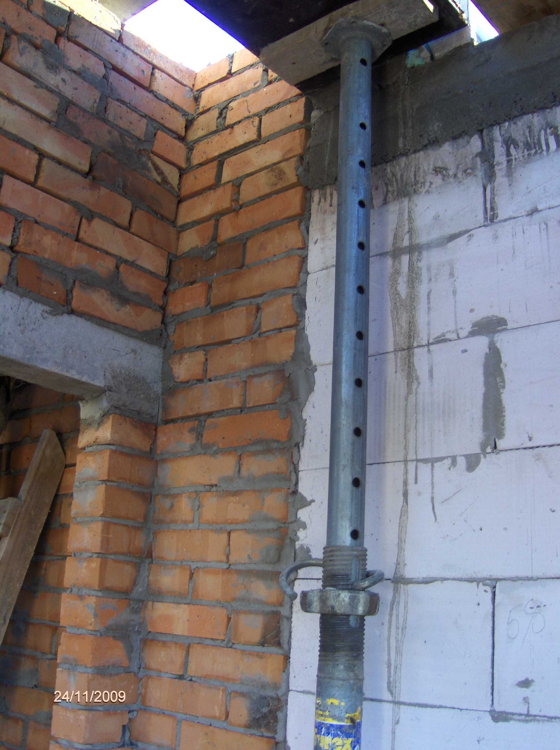

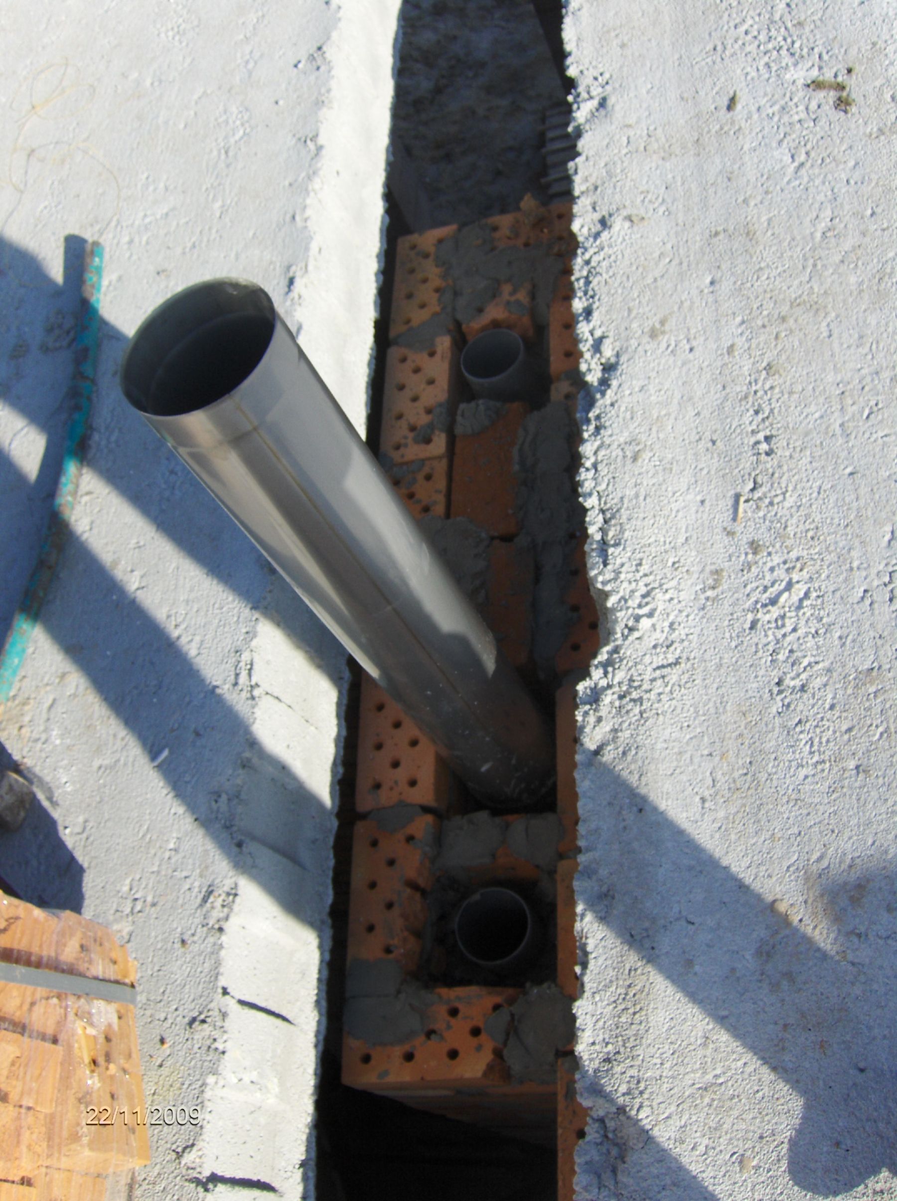

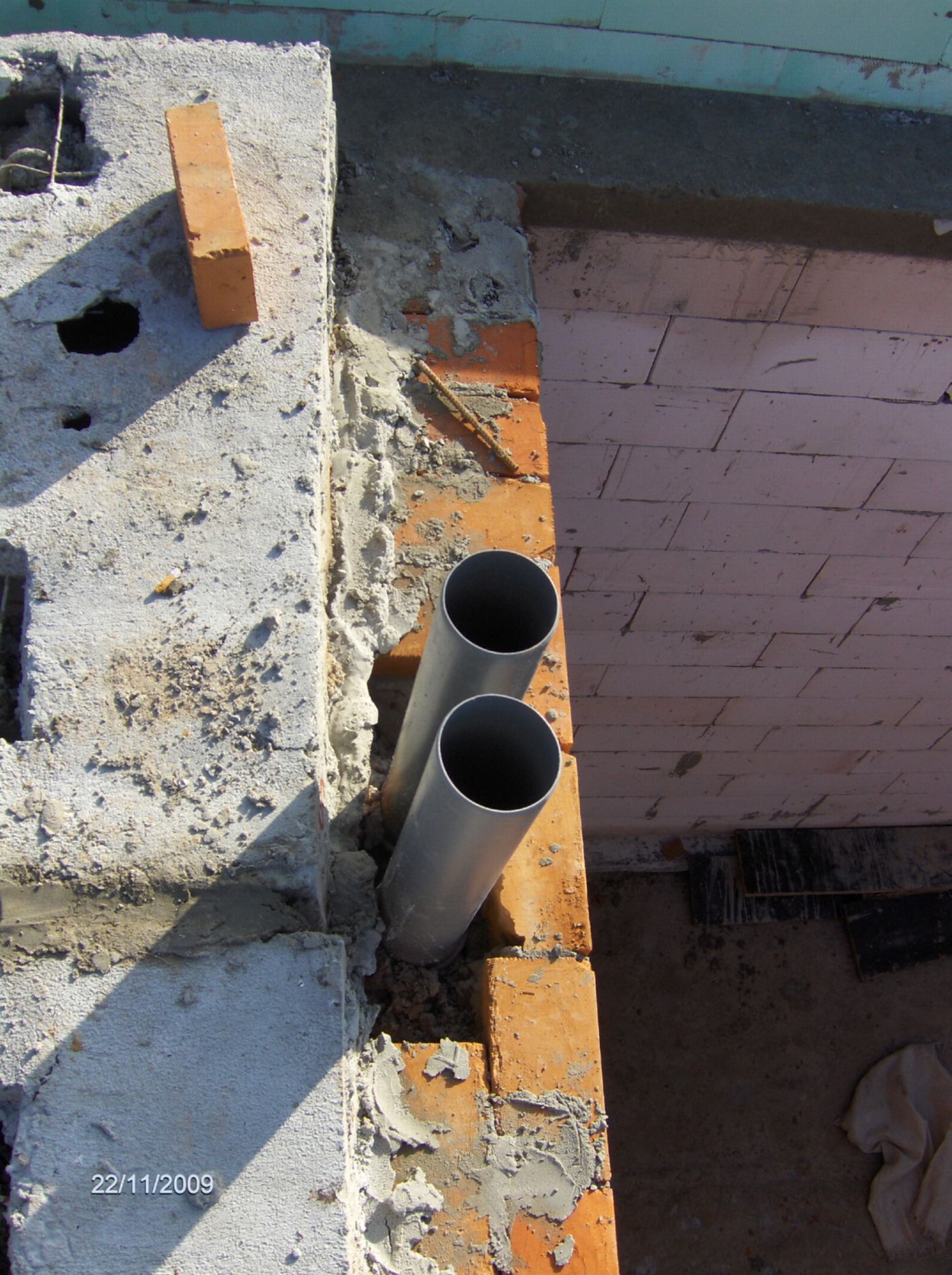

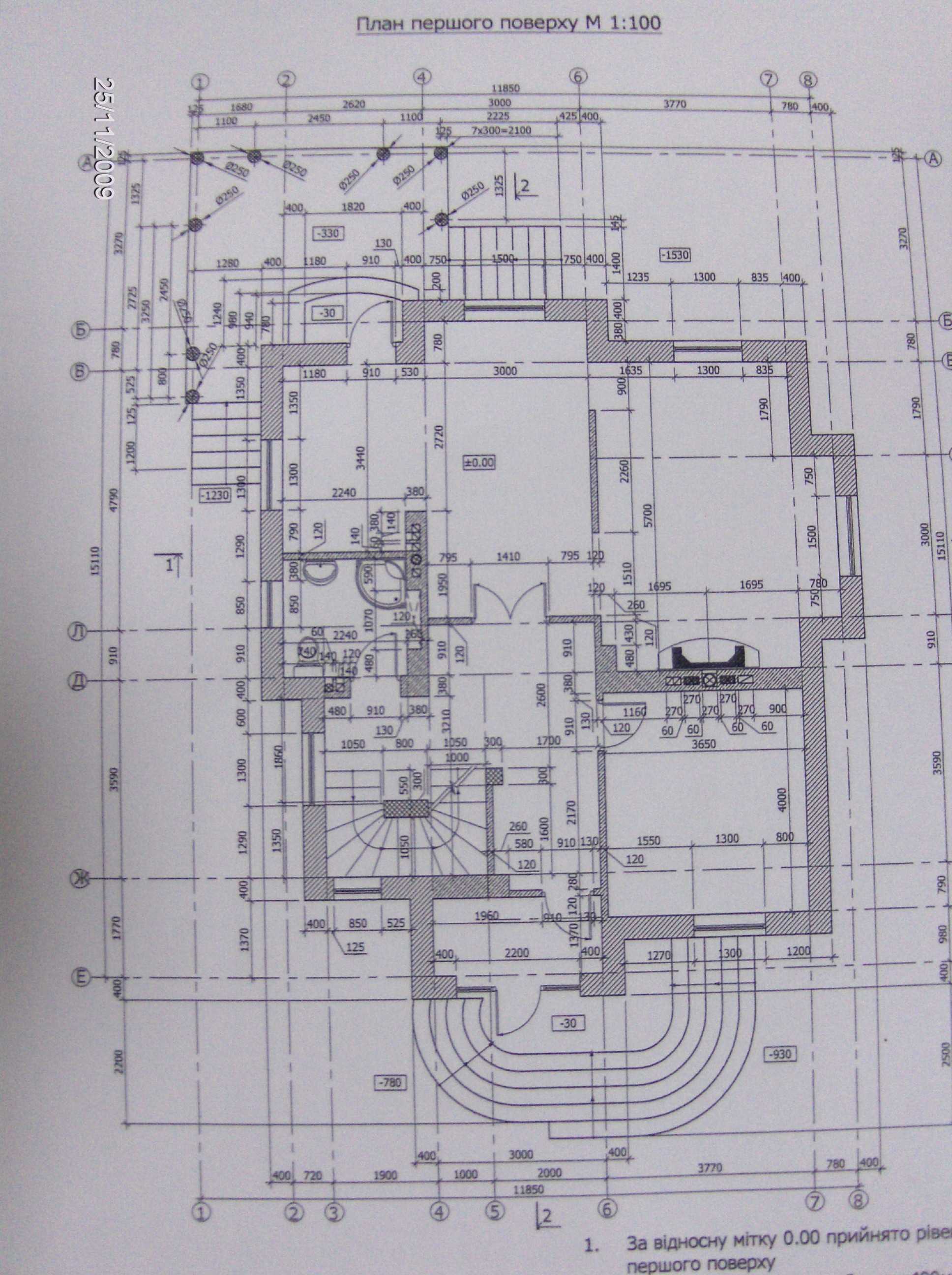

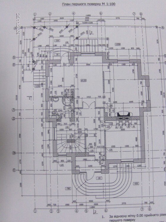

Первое, что бросилось в глаза - вентканалы выложили из пустотелого кирпича, хотя я ТРИ раза повторил - из ПОЛНОТЕЛОГО... ладно, забил - все равно это будет сверху монолитный участок бетоном заливаться...
НО... не обнаружил двух венканалов, которые должны идти из кухни (один - вытяжка от плиты, второй - естественная вентиляция).
Они должны были быть между гильзой котла и дальним выводом, там где они положили два ПОЛНОТЕЛЫХ кирпича (см. фото1) Может им послышалось не ВЫложить, а ЗАложить???:( Бригадир за свое - "переделаем!".

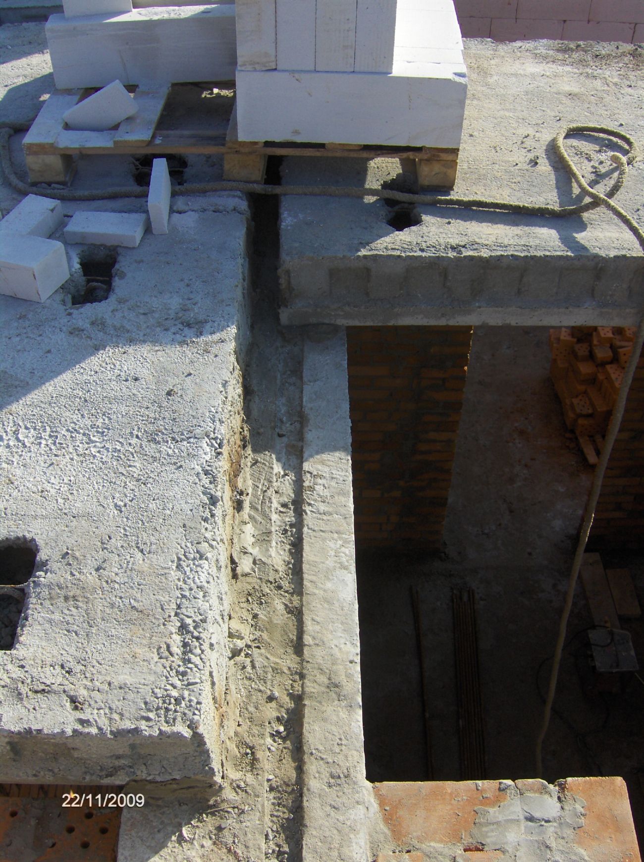

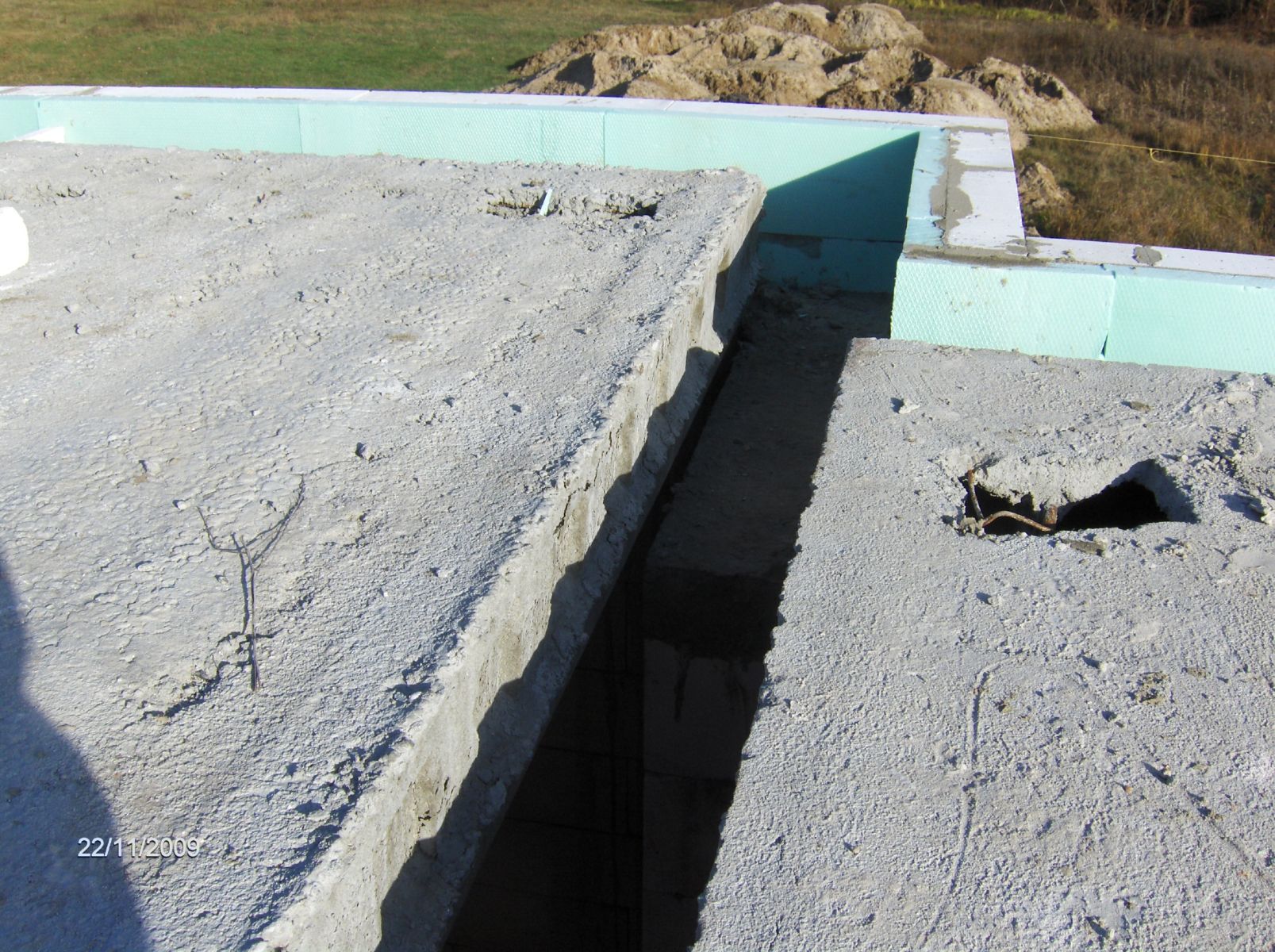

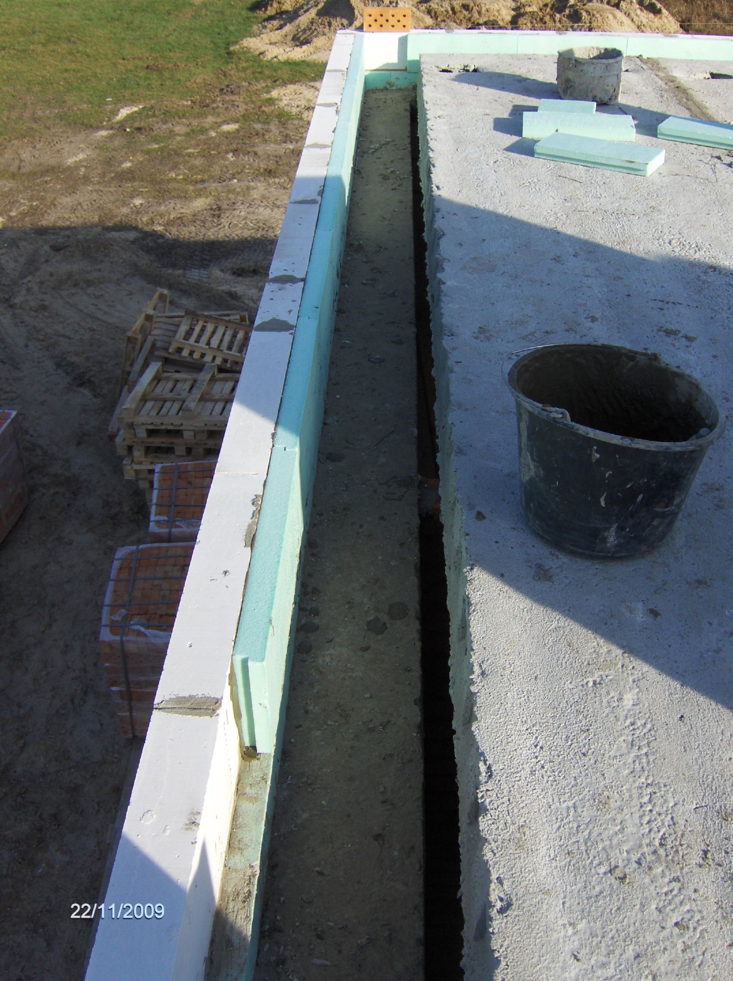

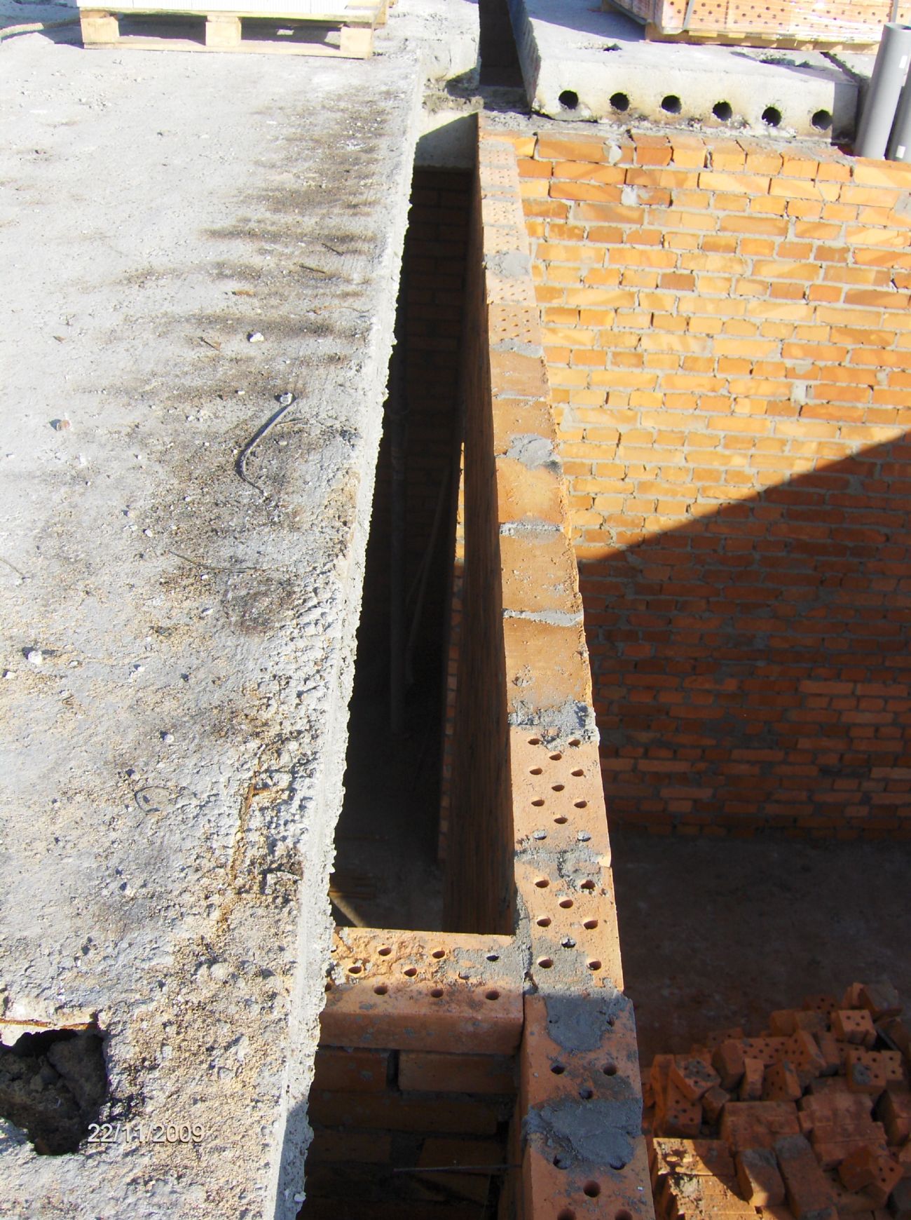

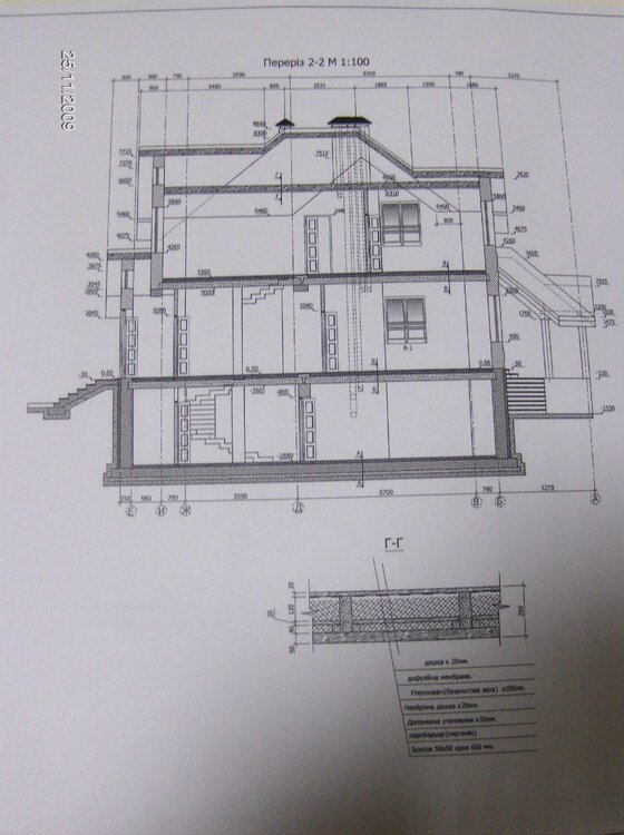

Идем дальше - первая плита положена со смещением от проектного положения на 3см (фото 2 и 3) - именно из-за нее и решил заанкеровать посередине друг с другом противоположные плиты.
Кстати, на фото3 видно, что зазор между плитой и пенопластом совсем малый - какая уж тут анкеровка?
На следующем фото - незапланированная щель (нужно было поставить вплотную к стене, потому что посередине все равно есть монолитный участок, т.е. он был бы шире на эти 4-5см)... сказал заложить кирпичем вплотную к панели... заложили вплотную в пенопласту (зазор оставили):( - завтра выложу фото.
Следующая плита тоже смещена на 2см, но теперь уже вправо от проектного положения, а я собирался эту "полочку" кирпичом заложить (в 1/2 кирпича)...
Все это мелочи, но они требуют времени на обдумываение - как теперь поступать с этим всем (сидел вчера до двух часов ночи и писал им инструкции) :rolleyes:

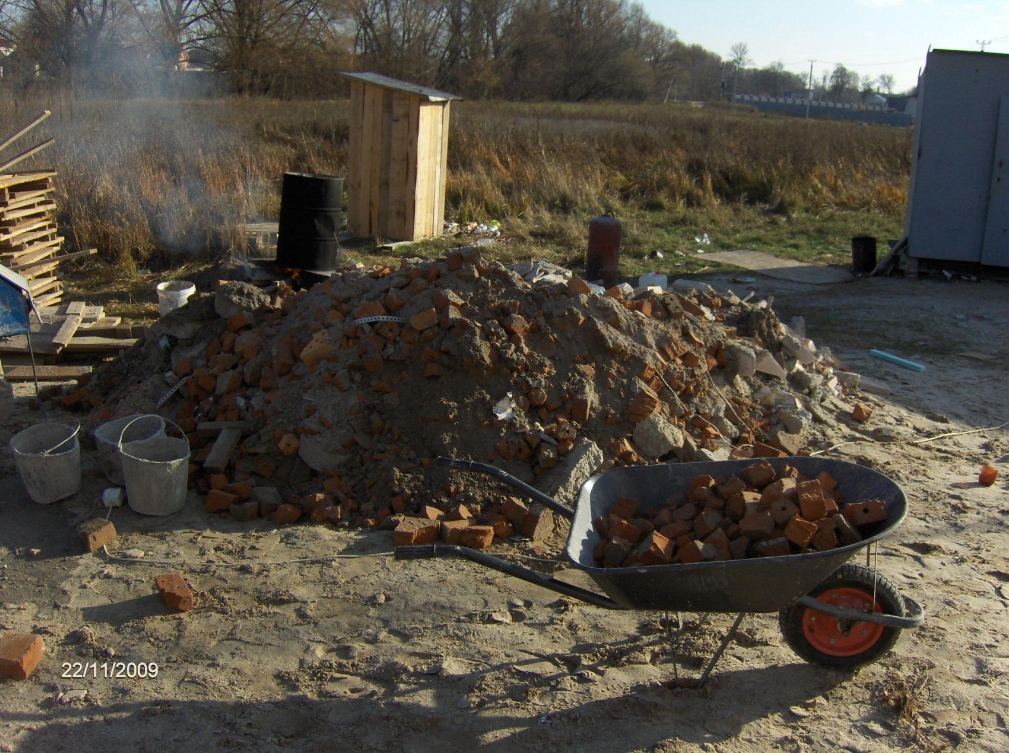

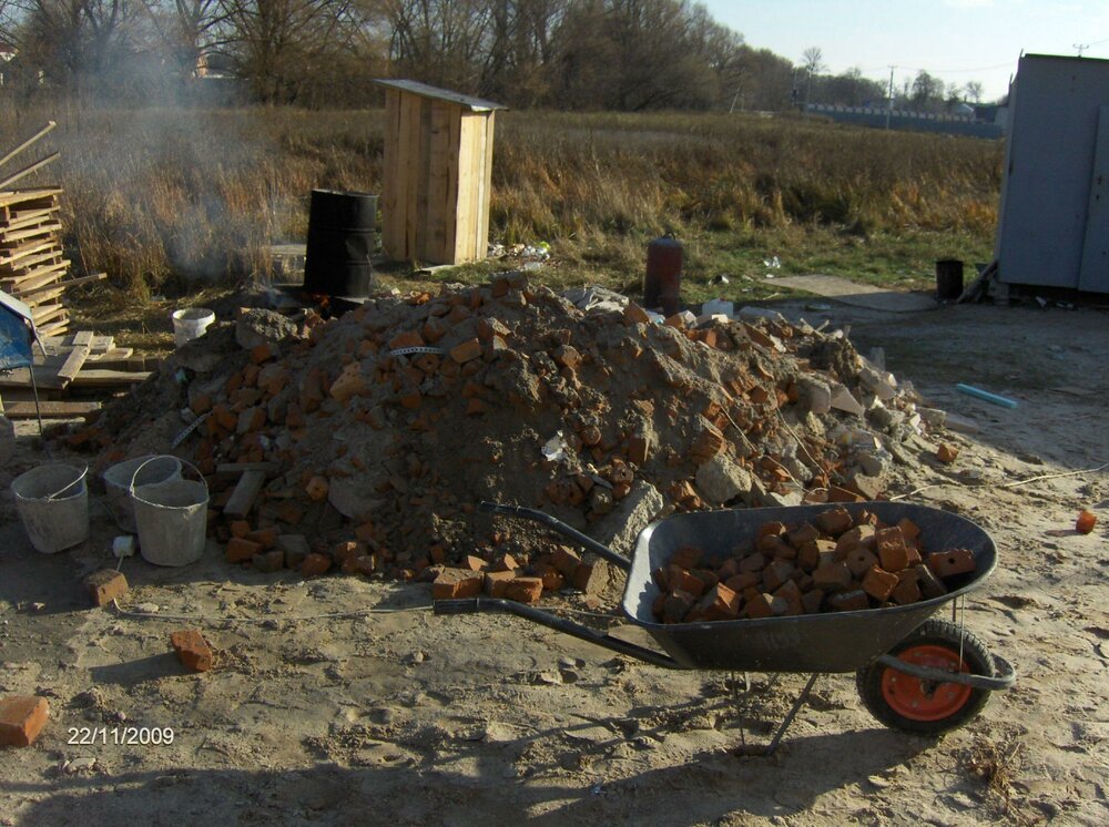

Поскольку местами очень малые промежутки (как на фото 3 вверху), то решили заложить их боем кирпича.

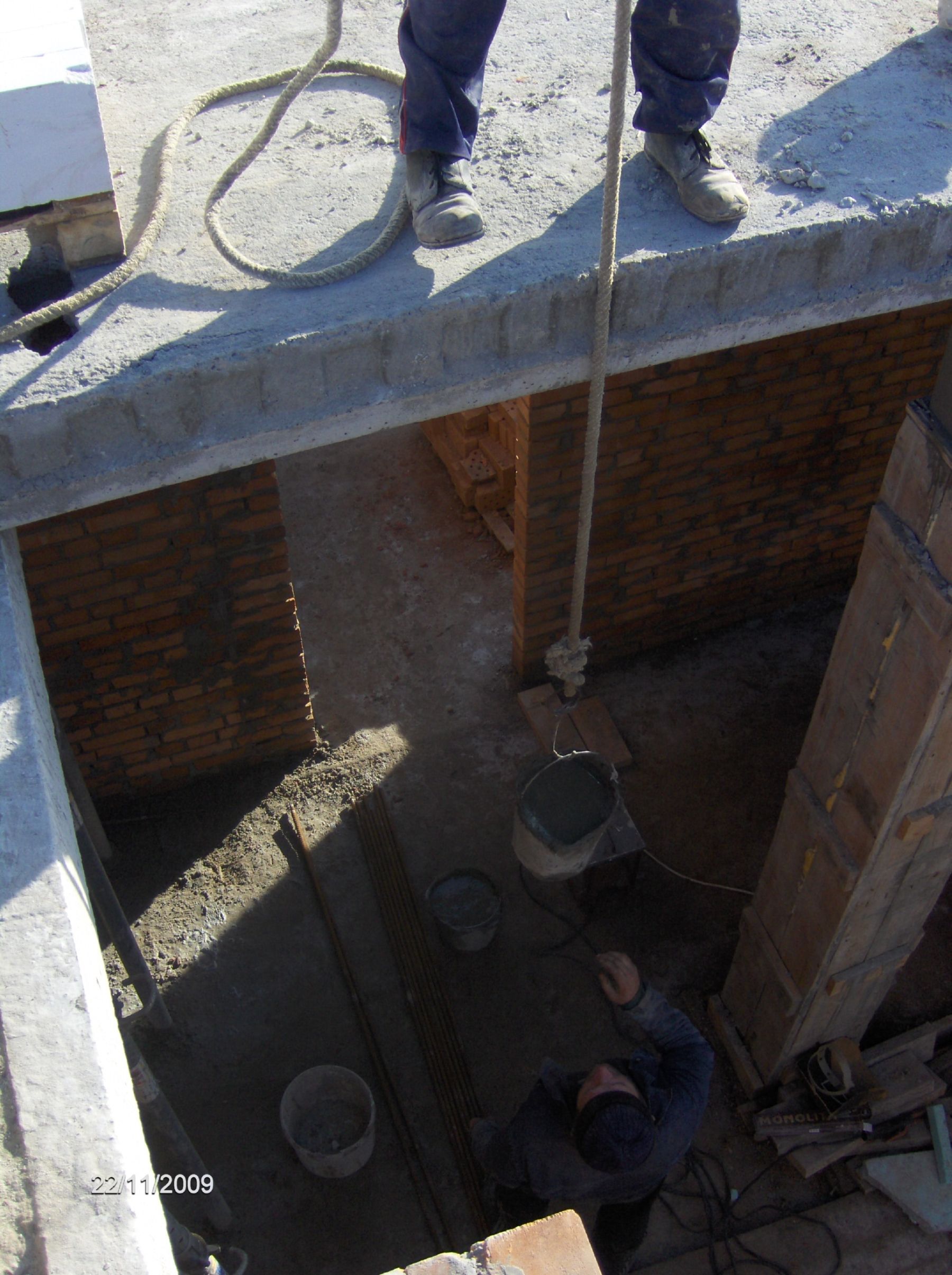

Я был в шоке, когда спустился и увидел - СКОЛЬКО они мне уже намолотили отходов! капец! - см. на фото1... Я спрашиваю - а что ж такое? А ни говорят - а мы не можем ровно отбить, вот оно и получается... И это говорят люди, которые выложили только на одном объекте 100тыщ кирпича (интересно, тот хозяин смотрел, сколько у него было отходов? наверное тыщ 20 как минимум).
Они отбивают мастерком, поскольку даже кирки у них НЕТ (вот такое снабжение от фирмы:(). Нагрузил я этих кусочков тачку и повез укладывать.

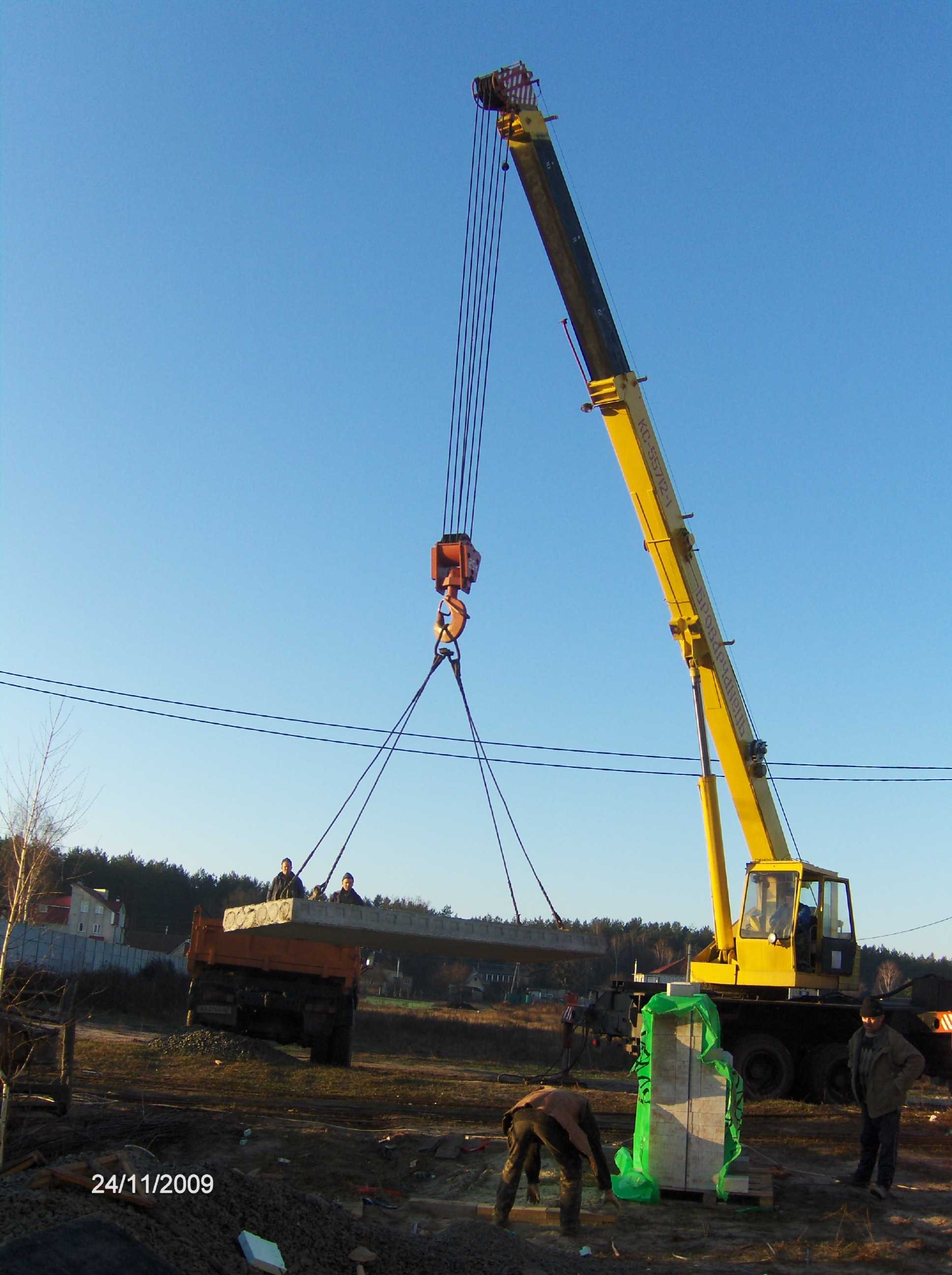

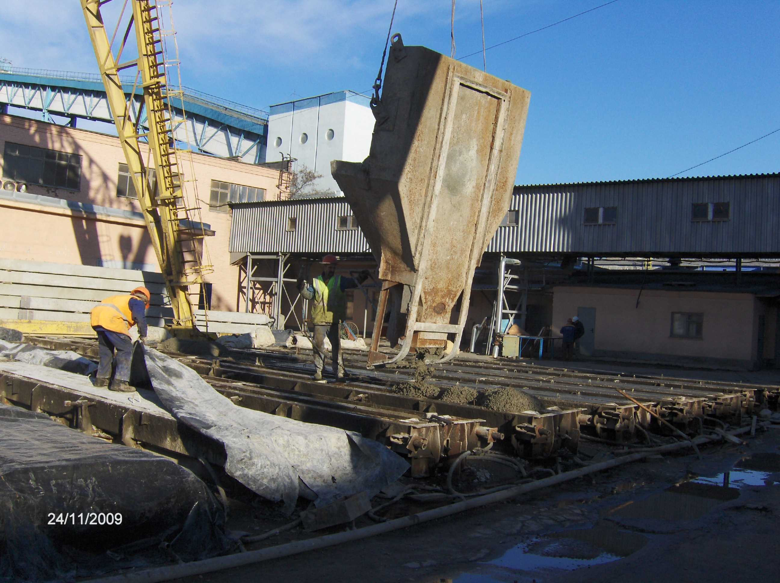

Раствор (и бой тоже) наверх подавали при помощи "лифта" в одну человеческую силу (см. фото2).
Кстати еще о кирпиче - наверное, ПЯТЬ раз повторил им, что перестенки кладите из ПУСТОТЕЛОГО (он же дырчатый). Так нет же, обязательно нужно впиндюрить парочку кривых полнотелых (как на фото3)... еще и в середине стены попадаются "экземпляры", выпирающие на 1-1,5см.:evil:
ЗЫ Показал вчера прорабу кучу отходов... сегодня он был на объекте и я попросил его, чтобы хоть кирку им купили (они уже все мастерки поломали... и сами же их заварили...)... А он говорит - вот я приез и достает из машины... два диска для резки кирпича...:good:
Только думаю, что врядли они будут кирпич резать... но... посмотрим.

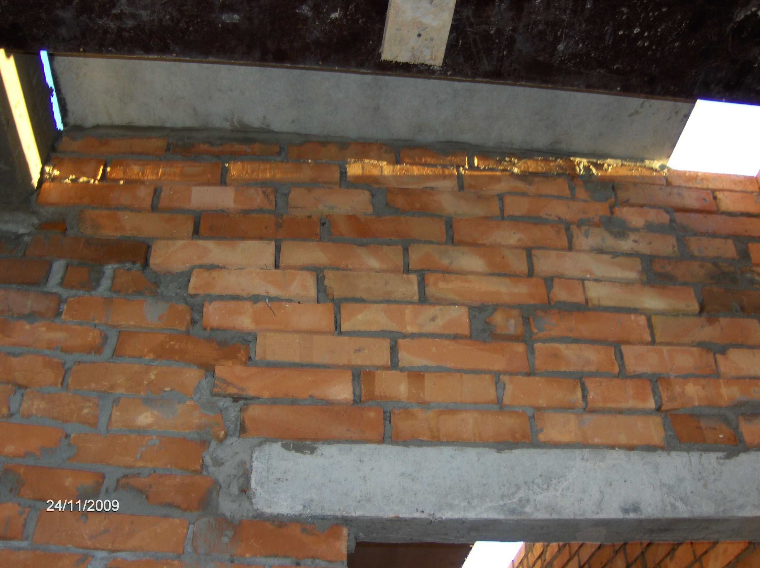

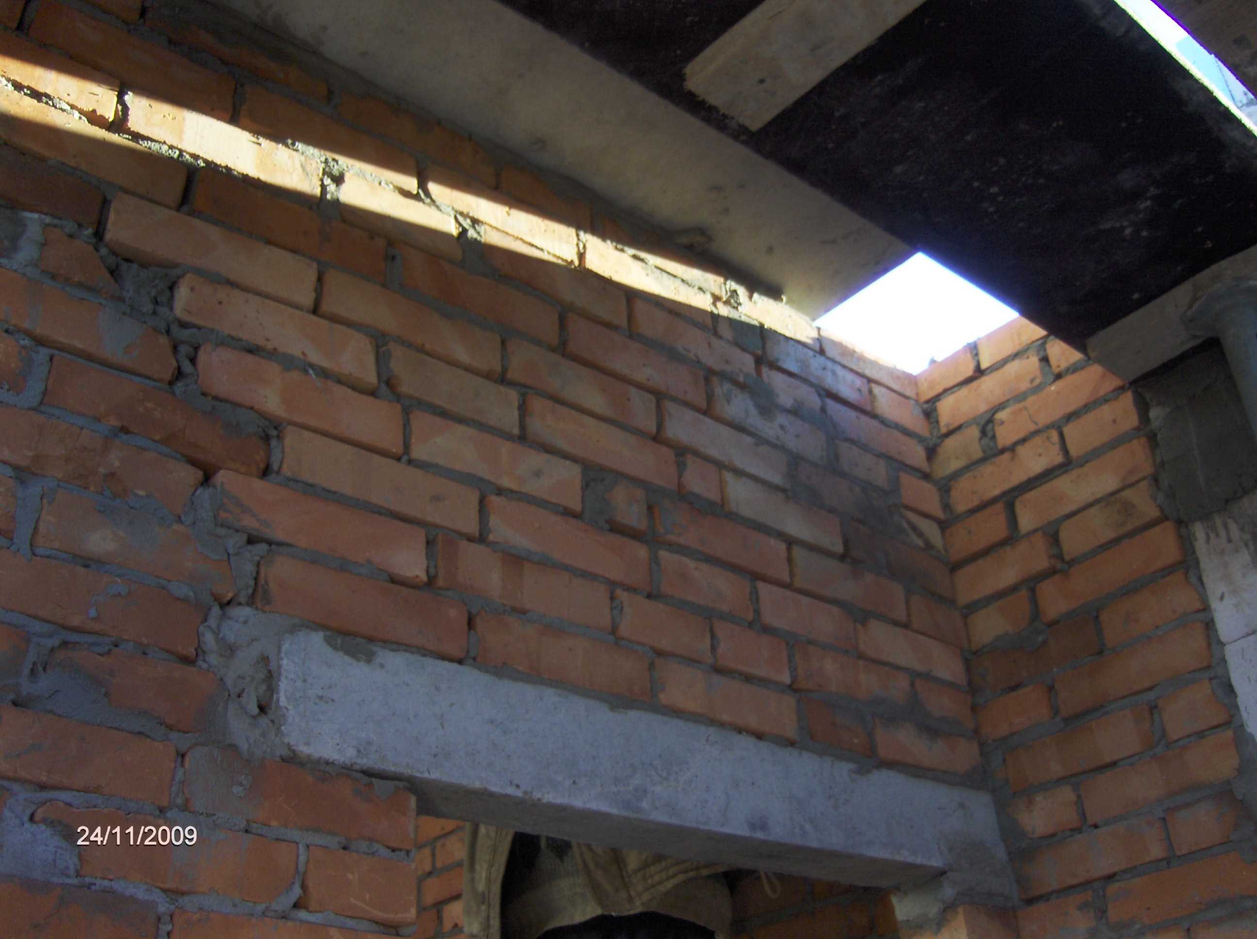

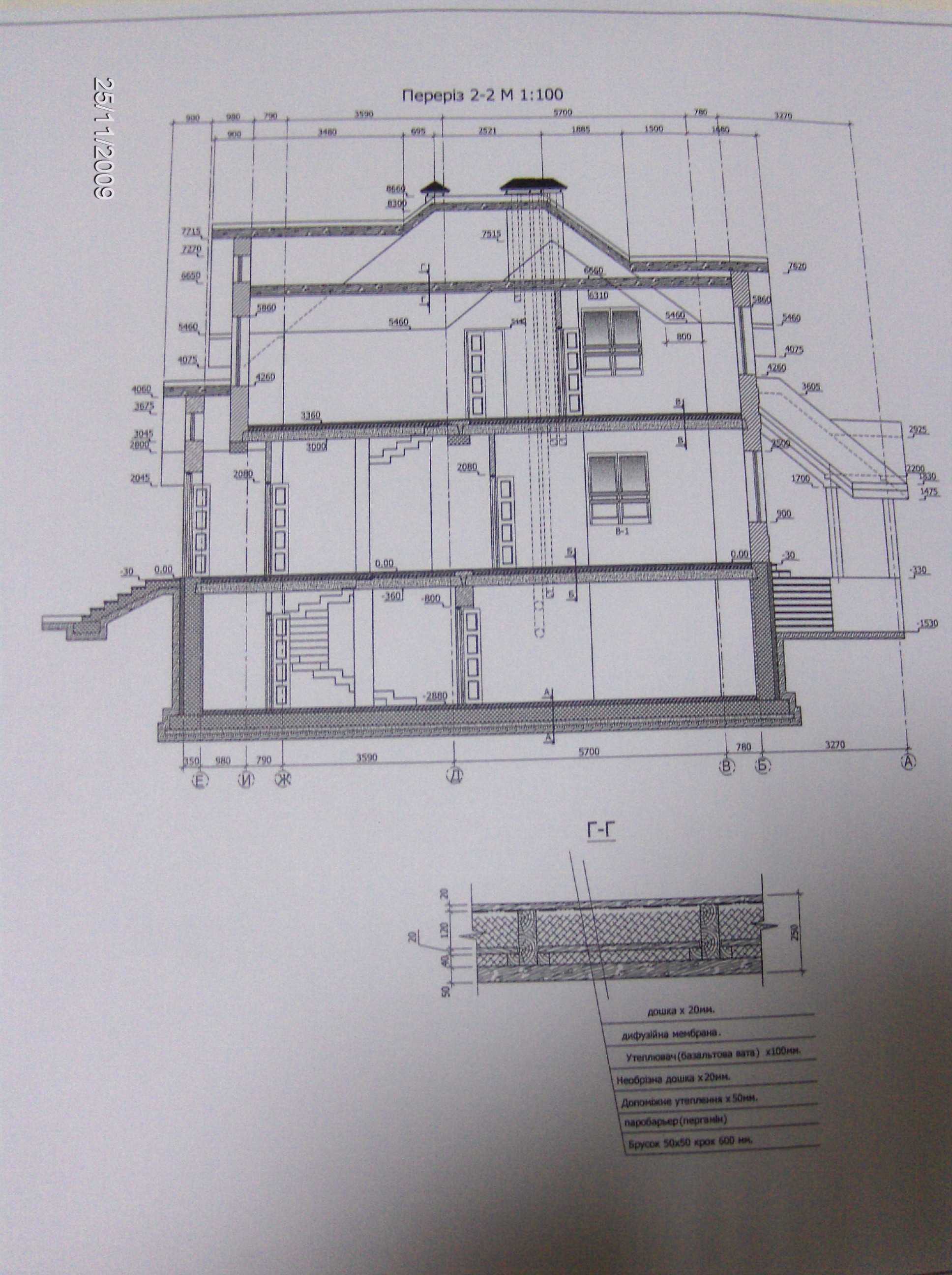

В очередной раз приходится констатировать, что ДАЖЕ если есть чертеж, то читать нужно также и надписи....
Короче говоря, монолитная "опора" должна была бы быть 250х250мм, а получилась на 3 см шире, т.е. 250х280 (за счет уступа-четверти эппс).\Теперь нужно думать - что делать с мостиком холода в этом месте??????
Тут же и "вырезанная" по размеру паза панель..............

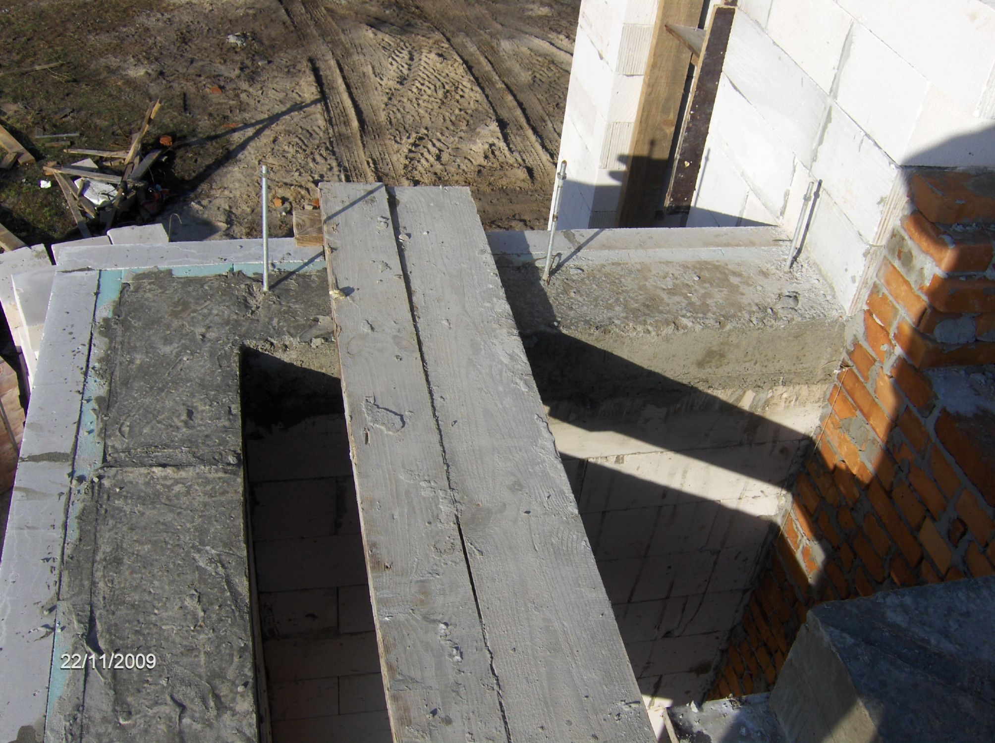

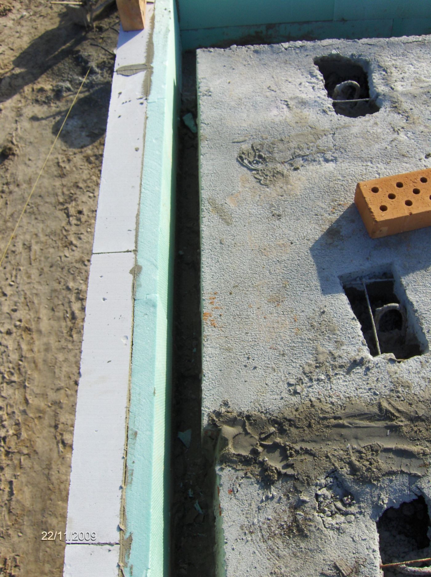

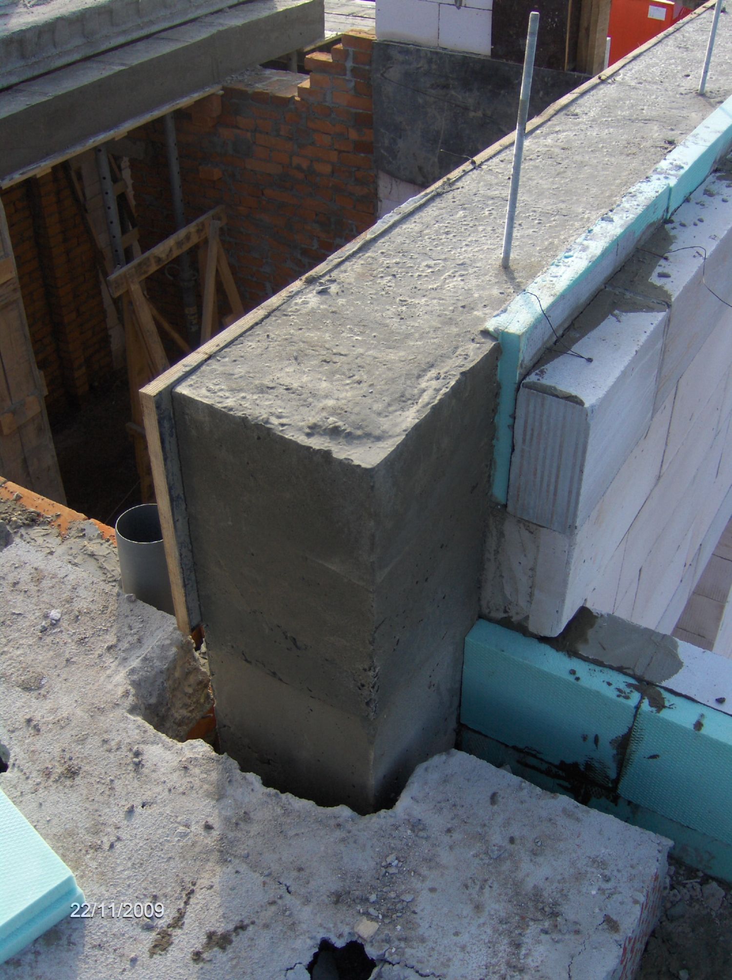

Вот, например, выпустили они шпильки для крепления мауэрлата тамбура...
От стены отступили по минимуму - 3-5см, хотя по проекту - 10см.. (см. фото1), а есть и вообще почти вплотную (см. фото2)
Конечно, забью в очередной раз на все это...
ЗЫ особливо посмотрите фото2 - там вообще шпилька почти вплотную к боковой стенке...:(
Заодно зацените на первых двух фото - как залили бетон.... а мне теперь на это все газобетон укладывать...
Заставить их отшлифовать заподлицо с верхним уровнем газоблоков???

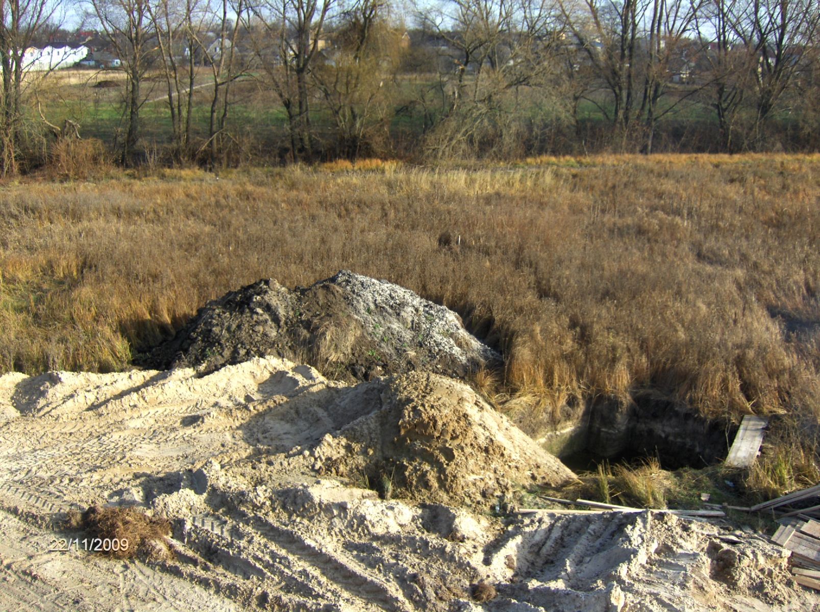

Для разрядки обстановки выложу пару фоток не по конструктиву и архитектуре... хотелось бы, чтобы это были наиболее просматриваемые фото...

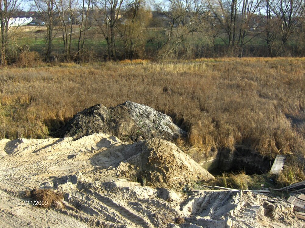

Итак, все пытаюсь понять - что мне делать с этими сорняками (см. фото1)?
Тут же видно рукотворное озеро, которое мы копали в САМОМ начале (см. здесь www.stroimdom.com.ua/forum/showpost.php?p=302560&postcount=16)... сейчас отсюда берем воду для раствора и самопального бетона... для клея для газобетона буду настаивать на воде чистой (из бочки).
Ну и чтобы добавить немного позитива, выкладываю финальные фотки воскресенья - закат с интервалом в 10 мин из двух положений - "лежа" (на уровне "0") и "стоя" (на уровне +3800).....
Скажите рабочим, что бы в следующий раз недоливали бетон до самого верха, а выравнивали неровность клеем и блоки встанут ровно.
...Заодно зацените на первых двух фото - как залили бетон.... а мне теперь на это все газобетон укладывать...
Одно из двух. Либо Вы - жертва телепередач по типу "Спасите, ремонт!", либо Вы явно прикалываетесь. В чем, собственно, проблема? Пока бетон свежий - взяли да и счухали. Хоть бы и лопатой. Дальше на слоях пройдете. И даже если просто так положите - ничего не случится.

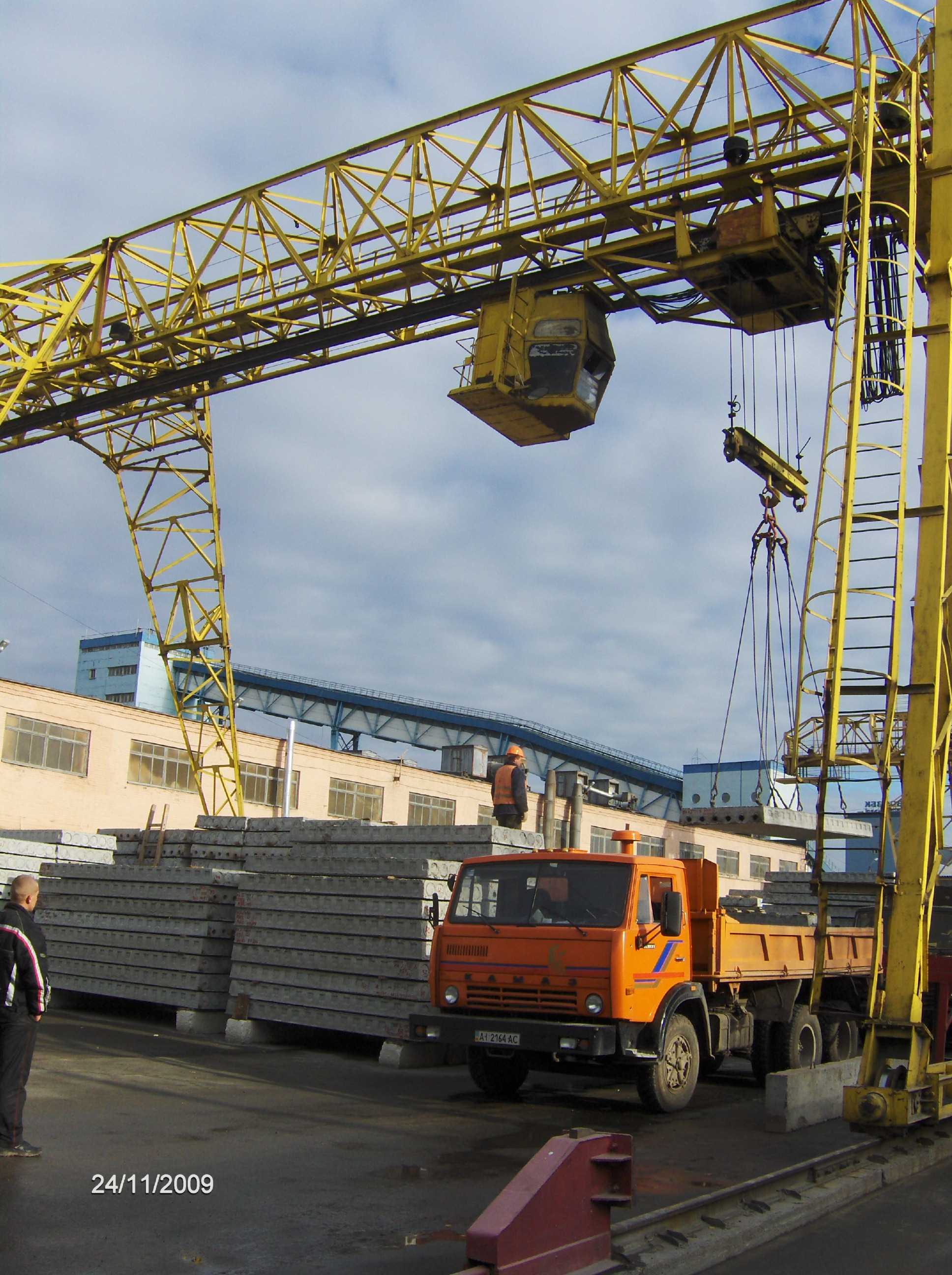

3ПБ36-4-п там у Вас точно проходит по несущей? Справочника под рукой нет, а выглядит тонковато для плиты. И как на эту перемычечку Вы собираетесь опирать лестничный марш? Интересует узел посмотреть: насколько я помню там у Вас ступенька должна была залезть на ригель.
Вот в этом случае вам уже нужно думать о продаже дома. Знаете какой это мостик холода???? Вы ж совсем замерзнете!
Эта перемычка действительно по проекту должна была быть 3ПБ36-4-п, НО... на заводе тогда не было такой формы и мне предложили вместо нее 3ПБ39-8-п (подробнее здесь - www.stroimdom.com.ua/forum/showpost.php?p=380198&postcount=844).
Вчера был на заводе и уточнил - сказали можно смело отрезать лишнее (по факту где-то 15см получается. И сама перемычка теперь у меня БОЛЕЕ мощная получилась (8 выделил красным)... так что лестничный марш думаю на нее и укладывать...

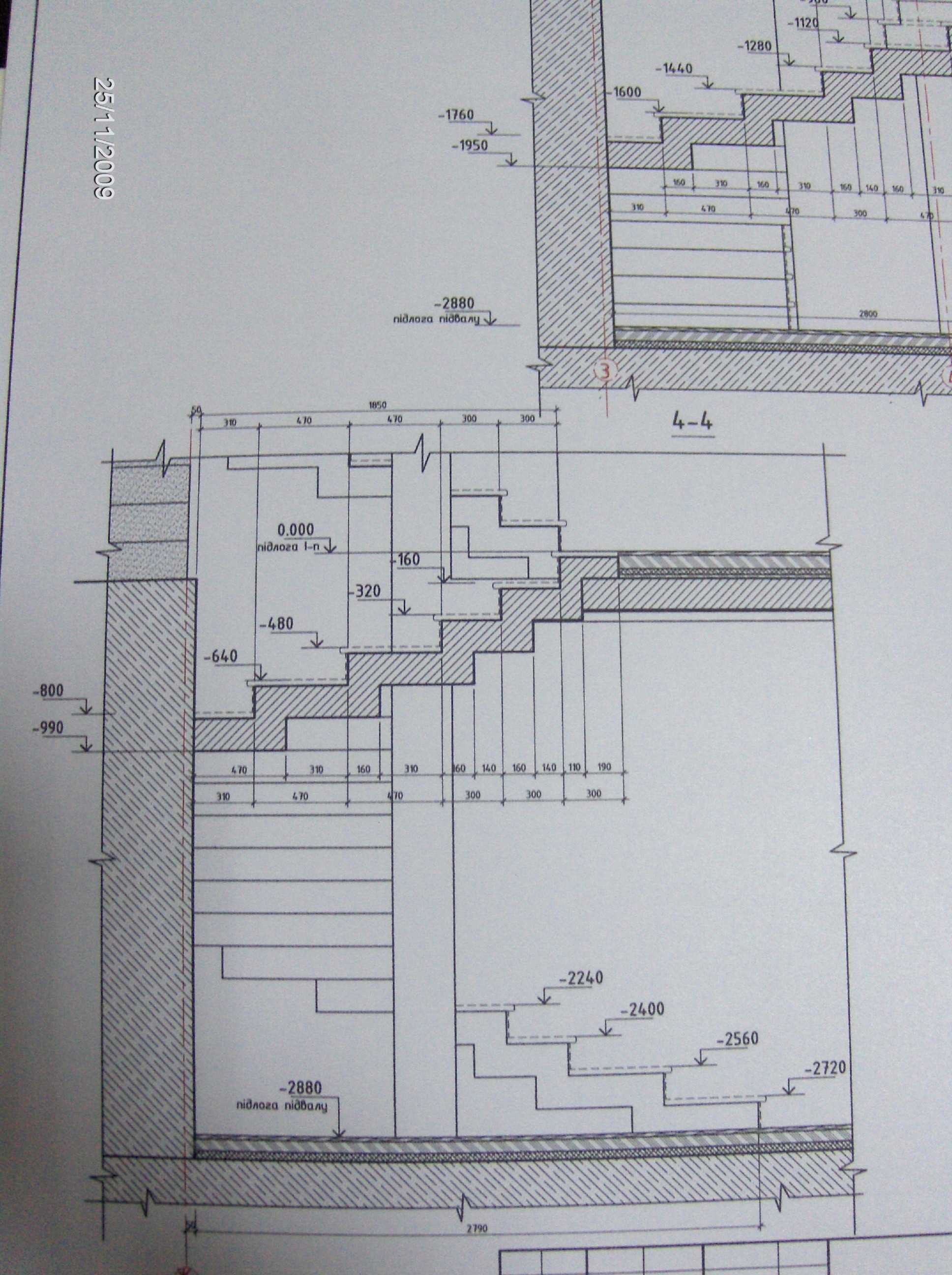

Оказывается, что в моем фотике есть режим "Документ", поэтому заснял касающиеся лестницы планы и схемы (видно, конечно, не очень, но все же лучше, чем pdf преобразованный в jpeg, как здесь - www.stroimdom.com.ua/forum/showpost.php?p=380531&postcount=855). Правда, развертка лестницы подвала, но суть та же...

Дело было так - у меня пролет 4 метра ровно (см. на фото1 комната справа от входа), а панели запроектированы ПК42... хотя мне кажется, что я настаивал на 43-х, но поскольку это нестандартный размер, то "сдался".
В подвал 42-е легли без проблем - там пролет 3,95м, а поскольку газоблок выступает по отношению к цоколю (сделаному их ФБСок 40см шириной) на 5см, то вот и вылезла проблема...
И вот ведь чем хорошо покупать ПРЯМО на заводе - и документы все на меня выписаны (и все есть в наличии), и паспорта качества, и товарно-транспортные... опять же личный контакт с начальником отдела...
В-общем, поехал я с утра в понедельник на Ковальскую и принципиально обо всем договорился - я привожу им три штуки ПК42, а они мне - три штуки ПК43. Во вторник (24.11) и произвели "обмен"... На фото2 - погружаем еще пока мои ПК42 в авто и - поехали... На фото3 - выгрузка-погрузка уже на заводе...
Времени правда ушло часа два (еще и на обед и на проверку попал), но зато вопрос решил. При этом ПРИЯТНО удивило отношение на Ковальской к частным клиентам - во всех разговорах между собой менеджеры и прочий персонал постоянно в трубку подчеркивали "вы что, это же частник, приехал со своей машиной, заказал кран на объекте, который стоит и ждет обратный рейс...".

PPPS На фото 4 зафиксировал процесс "приготовления" ФБСок... залитые формы просто накрывают пленкой...
Не представляю, как такую махину загнать в пропарочную... или они их потом пропаривают?
Еще обратил внимание на результаты работы каменщиков с опытом.
На фото 1 и 2 перестенок с входной дверью. Удивился сильно, когда увидел, что зазор замазали раствором.. Бригадир на выходные уезжал и поставил им задачу - помазать раствор под панелями, но не уточнил, что ТОЛЬКО в местах опирания панелей - выбили вчера, конечно, но...:(
На фото3 - перестенок сверху вообще не связан с капиталкой (это там, где столбик туда-сюда двигали... - www.stroimdom.com.ua/forum/showpost.php?p=378452&postcount=827, а пока двигали, про выпуски и забыли... да и порядовка НЕ сошлась, так что выпуски не помогли бы...
На фото4 см. правый верхний угол - опять не перевязано с капиталкой...
Я чего-то думал, что нужно... или не то что-то опять несу?
На фото5 тот же перестенок (многострадальный вход), но с другой стороны. Опять же см. в правом верхнем углу - явный завал в комнату... и еще что интересно - внизу начали класть заподлицо с газобетоном, а вверху уже вылезли в тамбур на 2,5см... Я вот думаю, может нужно было к этому углу к газобетону кусок ОСБ прикрутить, чтобы он выступал на 10см и они тогда бы не смогли искривить мне эту стену???:(:(:(
Подобные ляпы должны исправляться прорабом еще ДО Вашего появления на площадке.
Я не вижу, что за перегородка, но если они анкеровали кусками арматуры в стену примыкания - никаких проблем. Если нет, то, возможно, есть вариант загнать анкера с противоположной стороны? Сквозь стенку?
Хотя перевязка, вроде, есть... 2й, 4й и 7й сверху.
