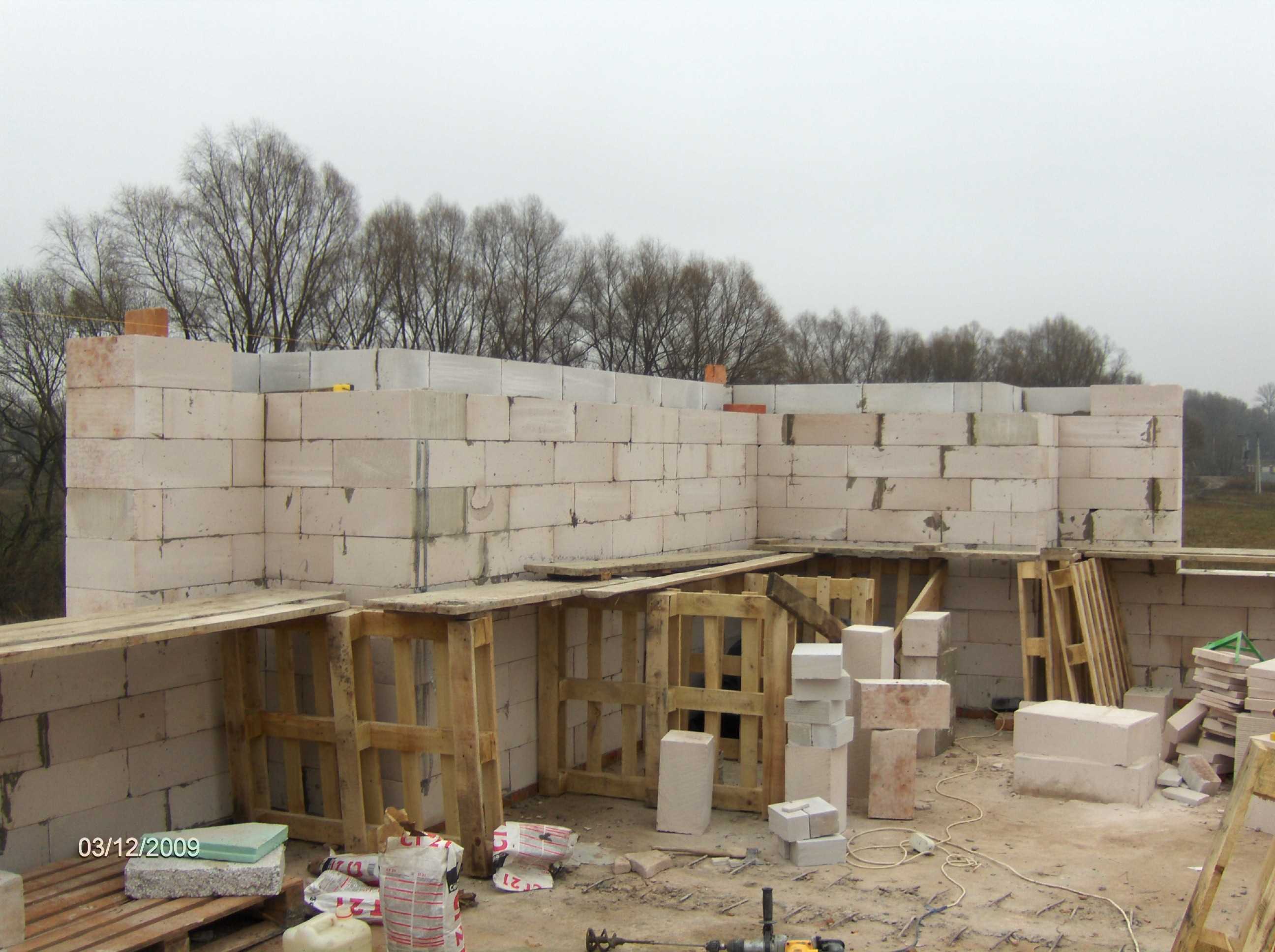

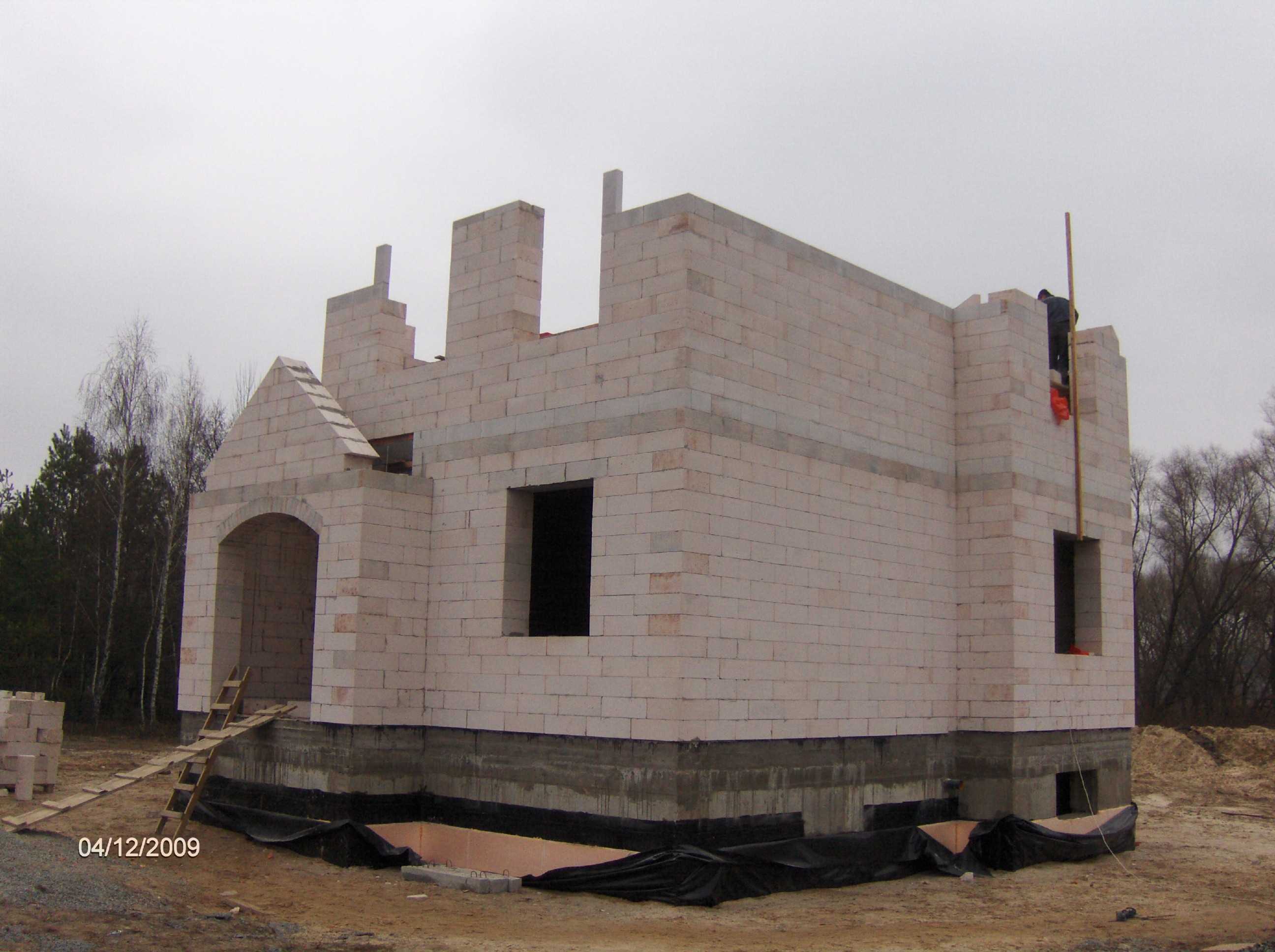

Лучше вот присоветуйте - что делать с этими "косыми" примыканиями кирпичных стен к газобетону?
Т.е. получается, что внизу кирпичная стена заподлицо с газобетонной, а вверху - выступает на 1,5 - 2см.
Реально чем-то этот кирпич "счухрать"? Или заштукатурить (получается, что по газобетону сетку + 2,5см гипсовой штукатурки) и забыть?
Игорь, Вы уверены, что газрбетон лежит ровно, а не кирпич. И заставте своих строооителей поубирать лишний раствор выступающий на кирпичной кладке. Иначе в смете на штукатурку появится статья "подготовка стен к штукатурке". Нехотите приглашать штукатуров сейчас проверте пару стен сами не визуально, а при помощи т.н. конверта. принцип прост - в углах стены забиваются четыре гвозьдя натягивается шнур в виде конверта. Одна сторона выставляется по отвесу, вторая тоже (если всё нормально выставлено) в точке пересечения деогоналей шнуры немного мешают друг другу. у вас есть плоскость (Геометрия великая наука - особенно для строительства :-D:-D:-D) Это один из дешовых способов проверить зеркало стены не в одной точке а на всей плоскости.
Тут немного изменили раскладку блоков - чтобы не подрезать по горизонтали, решили подоконники установить на отметке 85см от пола (на первом этаже - 90см).
Есть какие-нибудь аргументы против? Достаточно будет 85-87см?
Отметка от чистого пола?или от плиты
Так вот - все-таки можно как-то "шлифонуть" эти горбы, т.е. счухрать по 1-1,5см кирпича? Или посчитать стоимость штукатурки и работы и вычесть у них из расчетов? И потом таки штукатурить? Не хочется утолщать (не воспринимайте за блажь...:rolleyes:)
1. Зубило + молоток;
2. Болгарка с отрезным кругом + перфоратор с лопаткой (делают насечки перфоратором сбивают);
3. Болгарка с зачисным алмазным кругом + противогаз
P.S. Я бы выбрал третий способ без противогаза но в очках (глаз жалко) после такого пылепредставленя ложить будут ровнее возможно

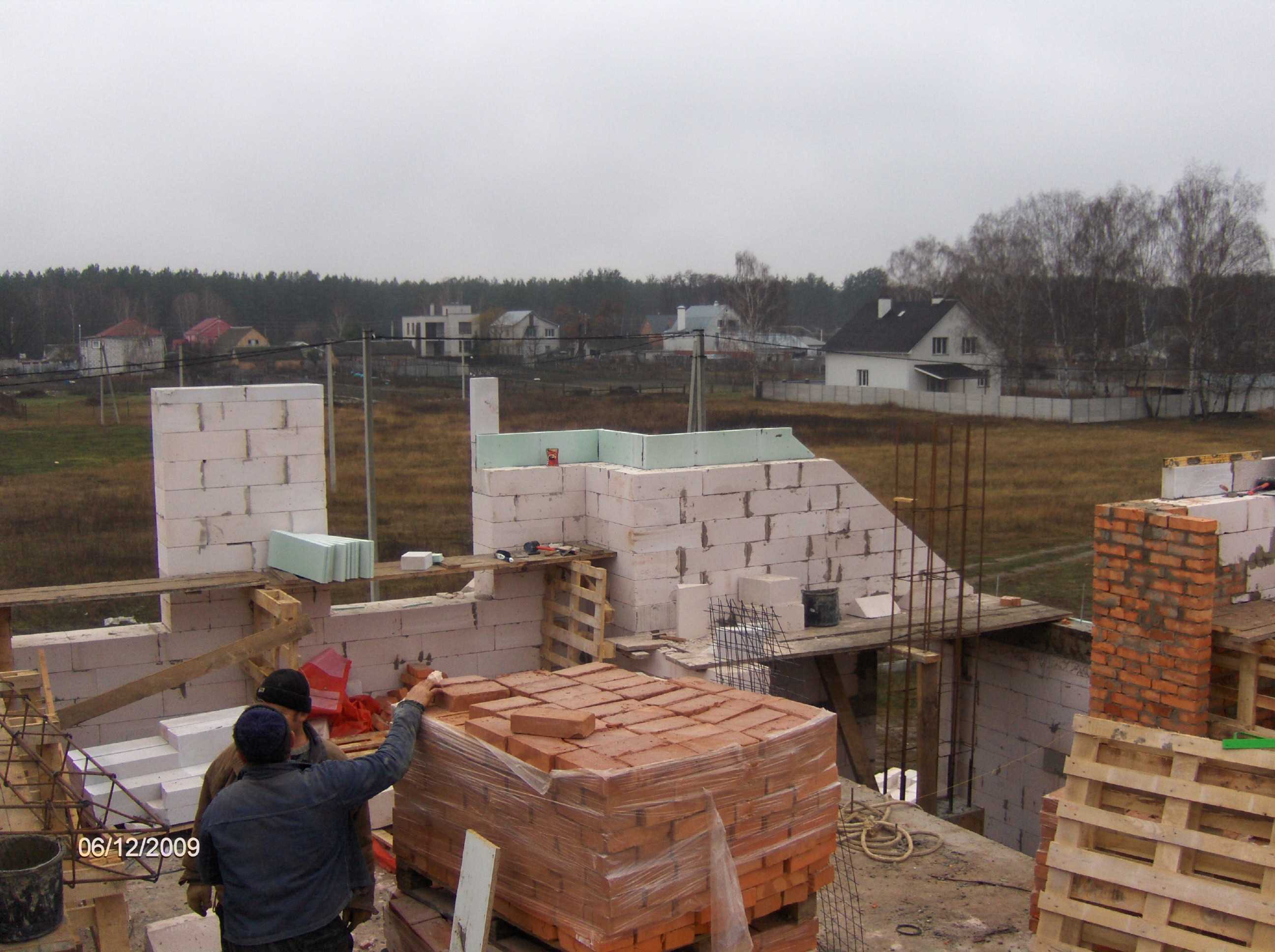

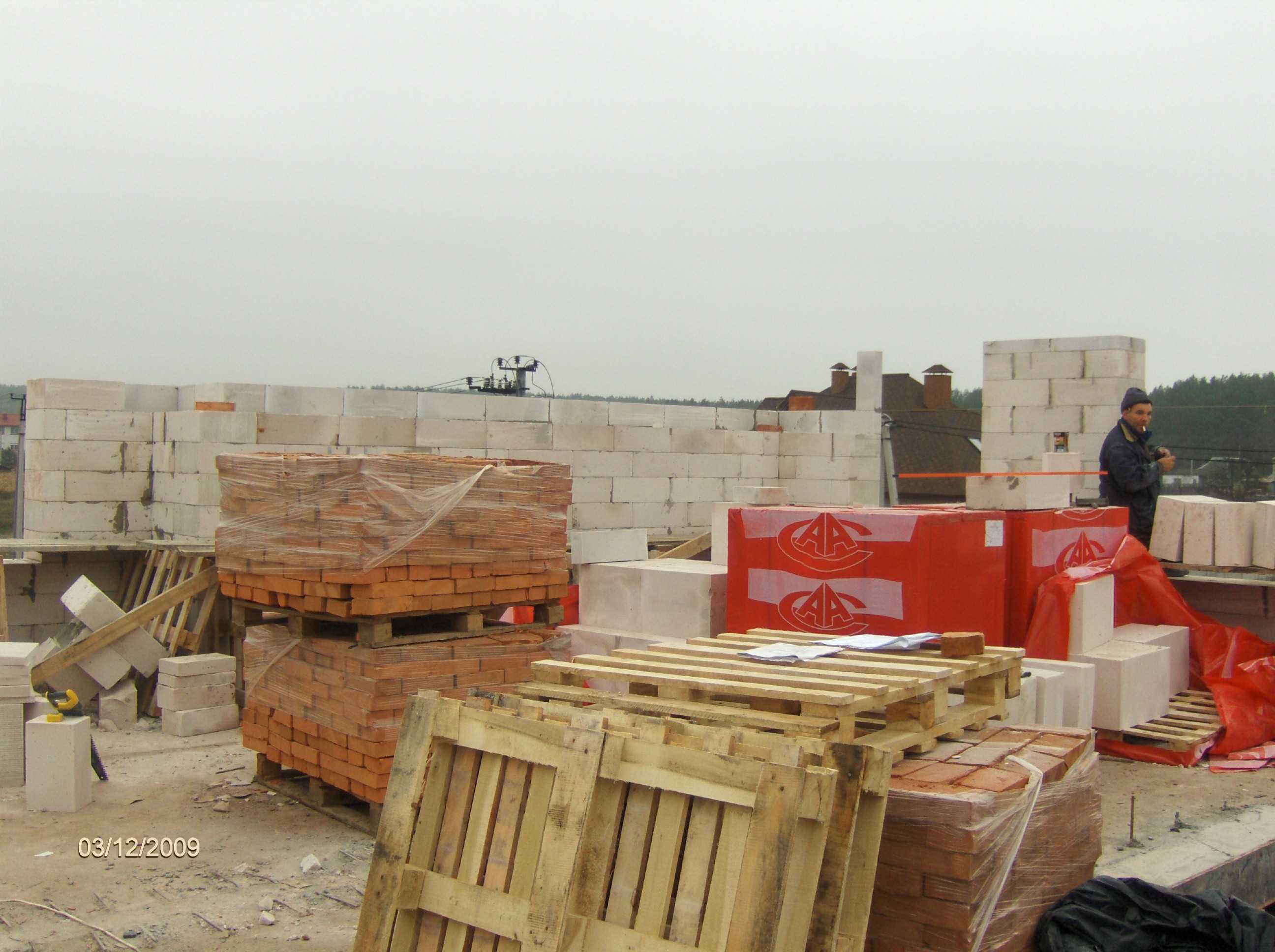

Поскольку наверх подали только 11 паллет газобетона, то пришло время "догрузки".
Проинструктировал прораба - подать остаток газобетона и обрезки, а также 1 паллету полнотелого (там есть участок, где получается "диагональная" кладка: снизу - кирпич, сверху - газобетон).
Как обычно, подали половину паллет газобетона и половину - кирпича :(. При этом "отходы" (отбитые, надрезанные блоки с первого этажа) не подали наверх, зато спустили вниз новые "отходы" со второго этажа...:-D
Но дело даже не в том...
Мне кажется, что при этой операции "догрузки" было допущено одно серъезное (на мой взгляд) нарушение...
Предлагаю всем желающим внимательно присмотреться к выложенным фото и дать свою версию - что вам кажется неправильным (недопустимым)?
Ответы опять прошу отправлять в личку, дабы избежать обвинений в мой адрес по поводу раздутия сообщений в ветке...
Победителя (первым приславший правильный обоснованный ответ) ждет приз - бутылка хорошего :good: шампанского (все-таки НГ не за горами)!!!:)

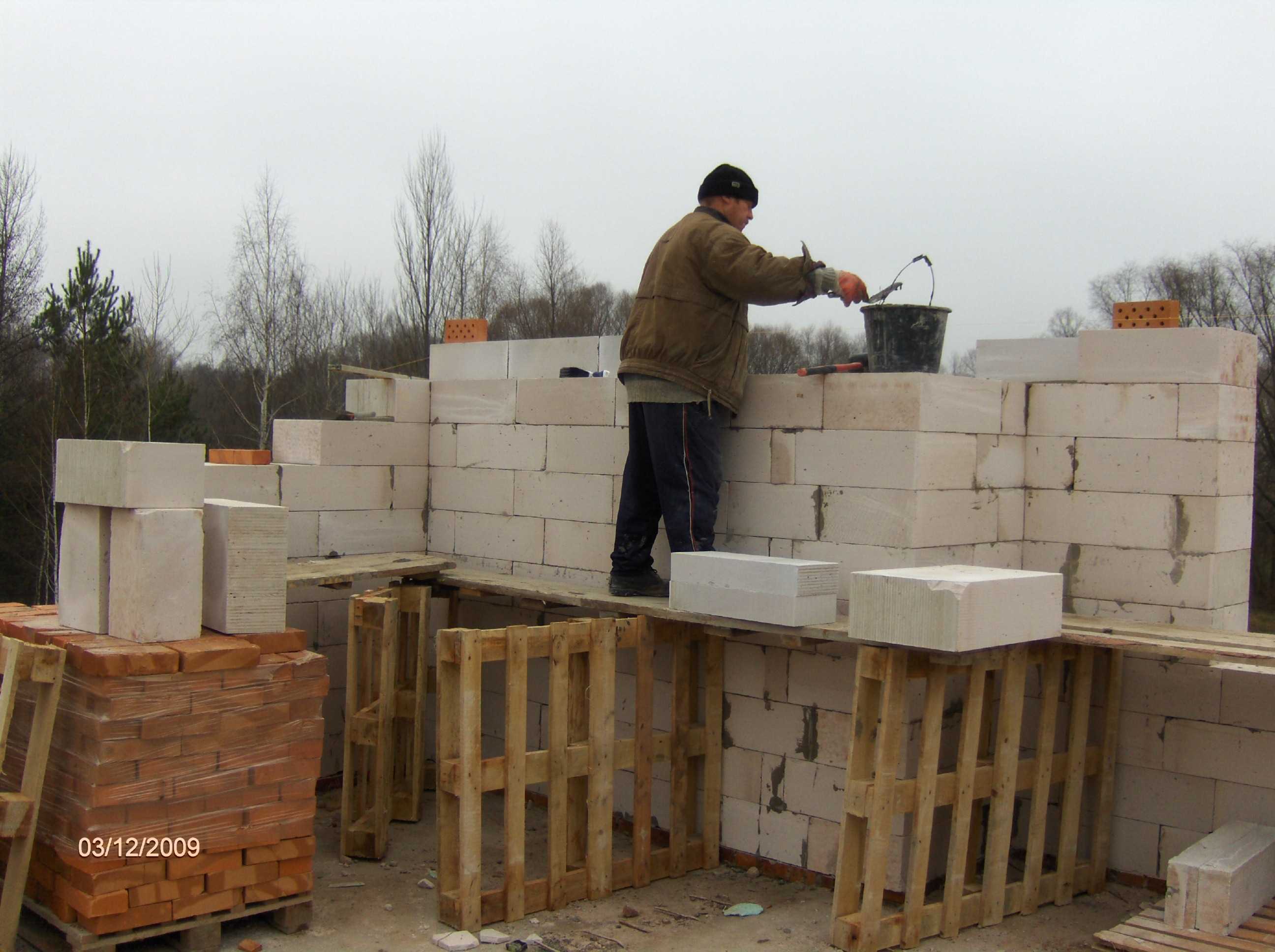

Кстати, сегодня гляжу на "лестничную" стену и обнаруживаю, что газобетон сверху "подвинули" к краю и теперь перепад "всего лишь" 1 см (было 2,5).
Спрашиваю бригадира - ты что это стенку из газобетона выкривил, чтоб свои огрехи скрыть? А он мне - а я перемерял все размеры (опять приплел диагонали, хотя они тут ни к селу) и получилось, что стену из газобетона нужно "подвинуть"... вот я и сделал... Сложно вот так проверить, но поверить ему на слово (теперь уже) я точно не могу... в субботу попрошу архитектора приехать с приборами и все проверим.
За это спасибо... вот когда стоим с бригадиром у стенки (:rolleyes:) и разговариваем и бросаются в глаза эти наплывы, то я ему показываю (а иногда и он по моему взгляду на стену догадывается - надо же!), и он "сковыривает" руками, если не получается, то зватает что под руку попадает и долбит...

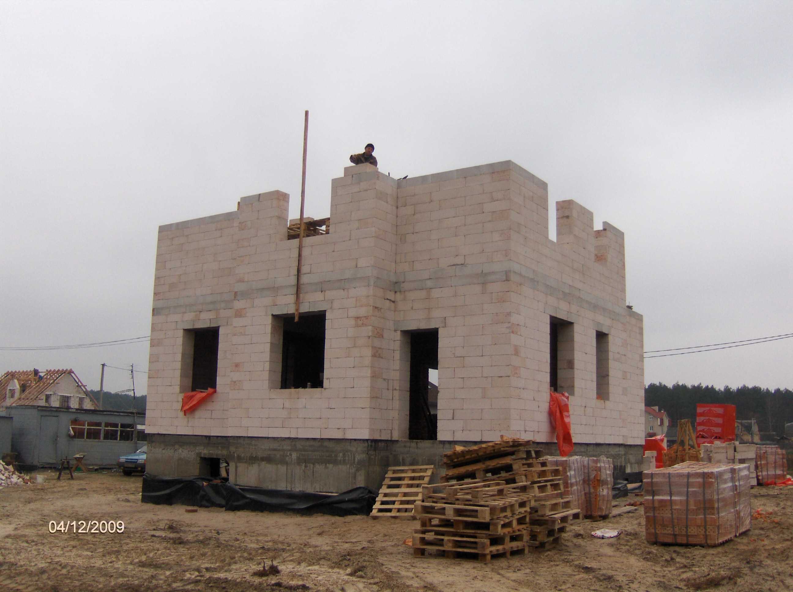

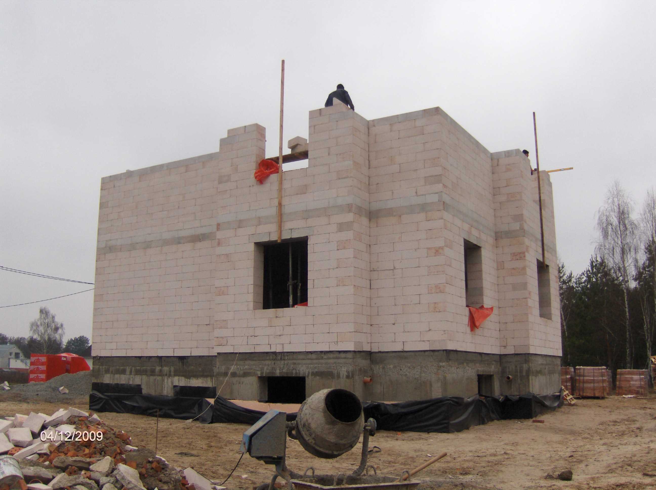

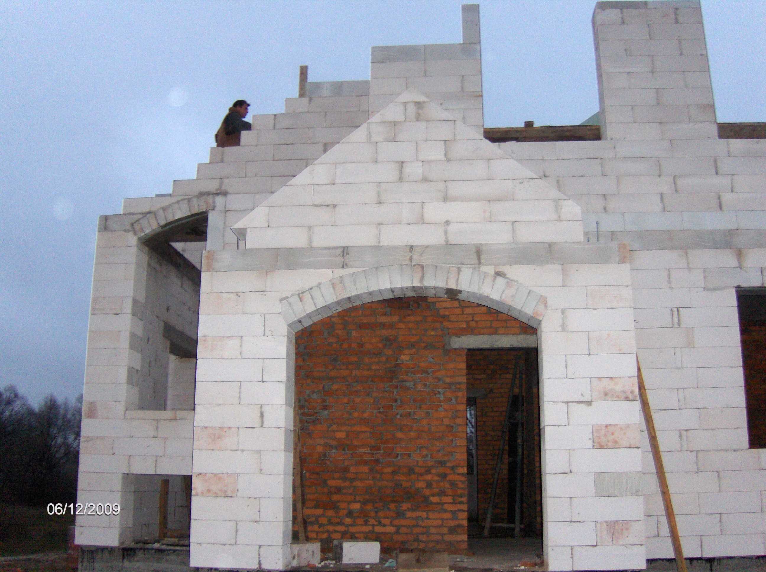

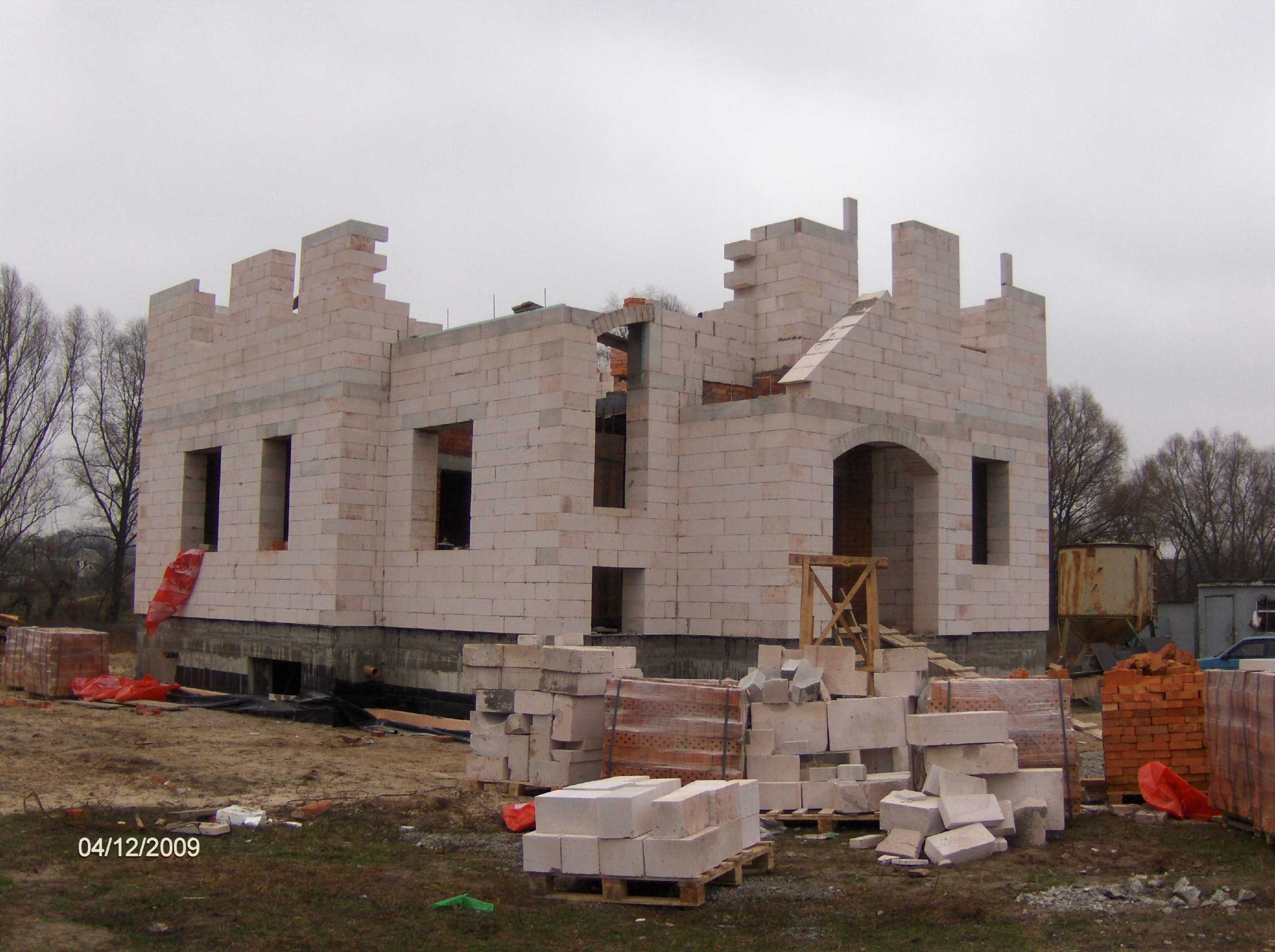

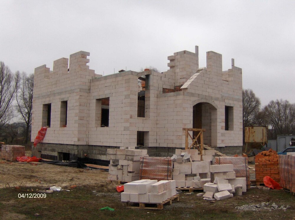

Уже выложили фронтон над центральным входом...
Потихоньку начинает прорисовываться общая картина... а что? вроде ниче так...
Общую идиллию портит гора "отбракованных" блоков (на фото2), которые бригадир почему-то отбрасывает... и вовсе их спустил вниз...
Сегодня пояснил по понятиям, что битые углы обрезаем (торцуем) и укладываем остальное... а как же швы вертикальные? - вопрошает он..
А я говорю, что теперь это уже НЕ нужно... главное, чтобы перехлест по вертикали был не меньше 10 см... вроде понял...
...но теперь опять нужно кран гнать, чтобы все это подать...
Ну да теперь уже ничего не страшно... еще пару-тройку рядов (плюс "венец" :() и - "гудбай"... Боже, как я жду этого часа.............:rolleyes:

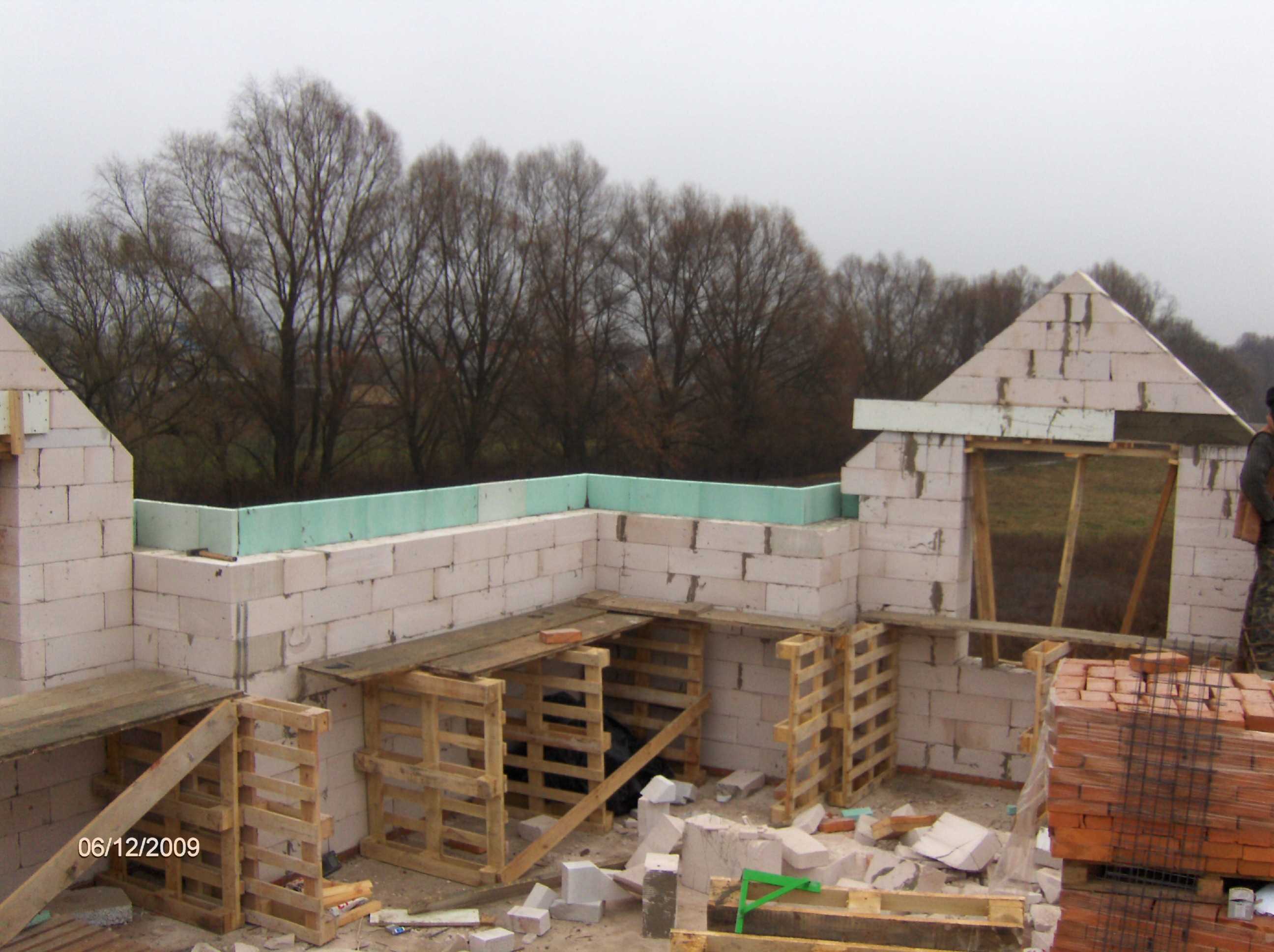

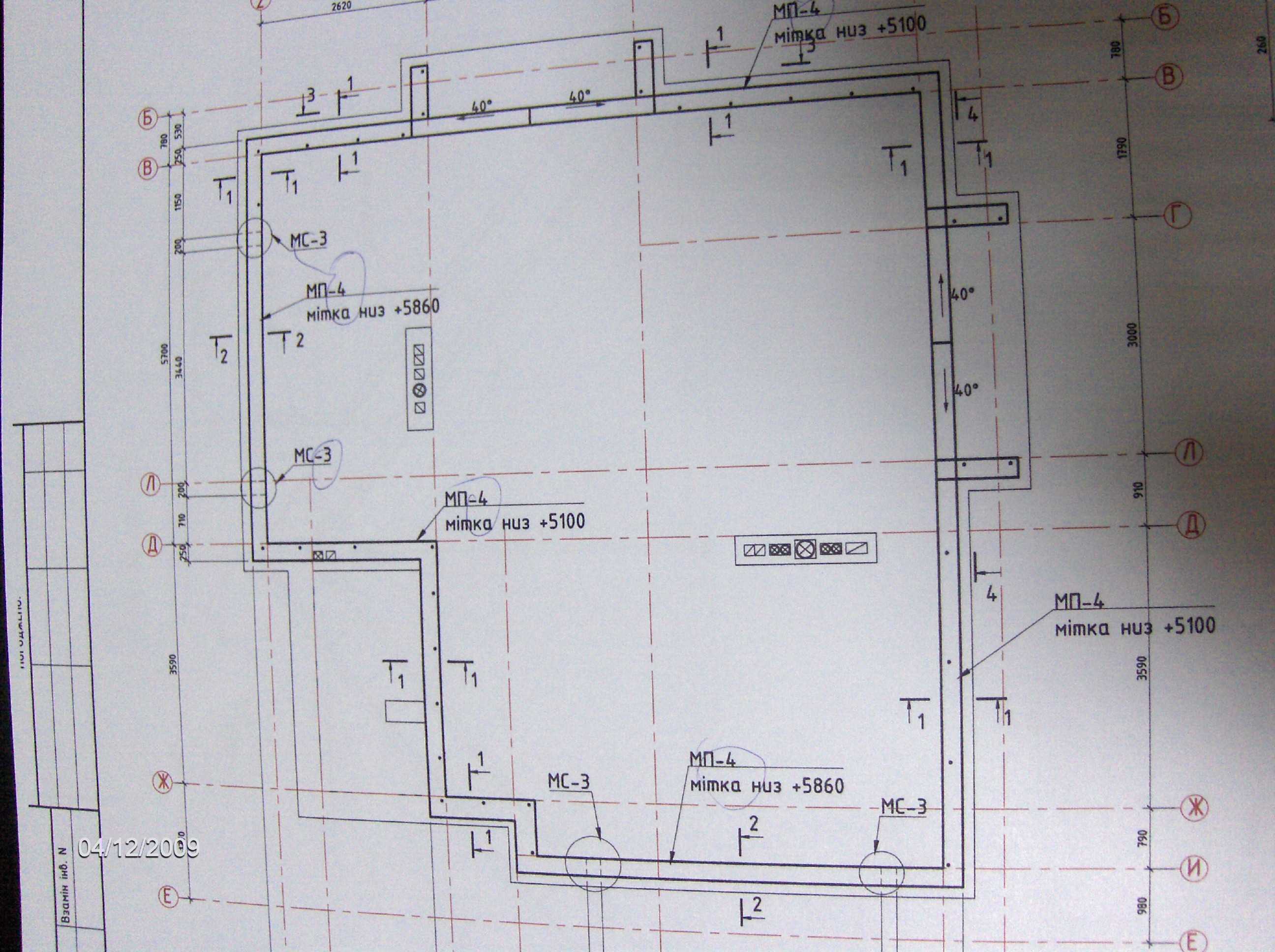

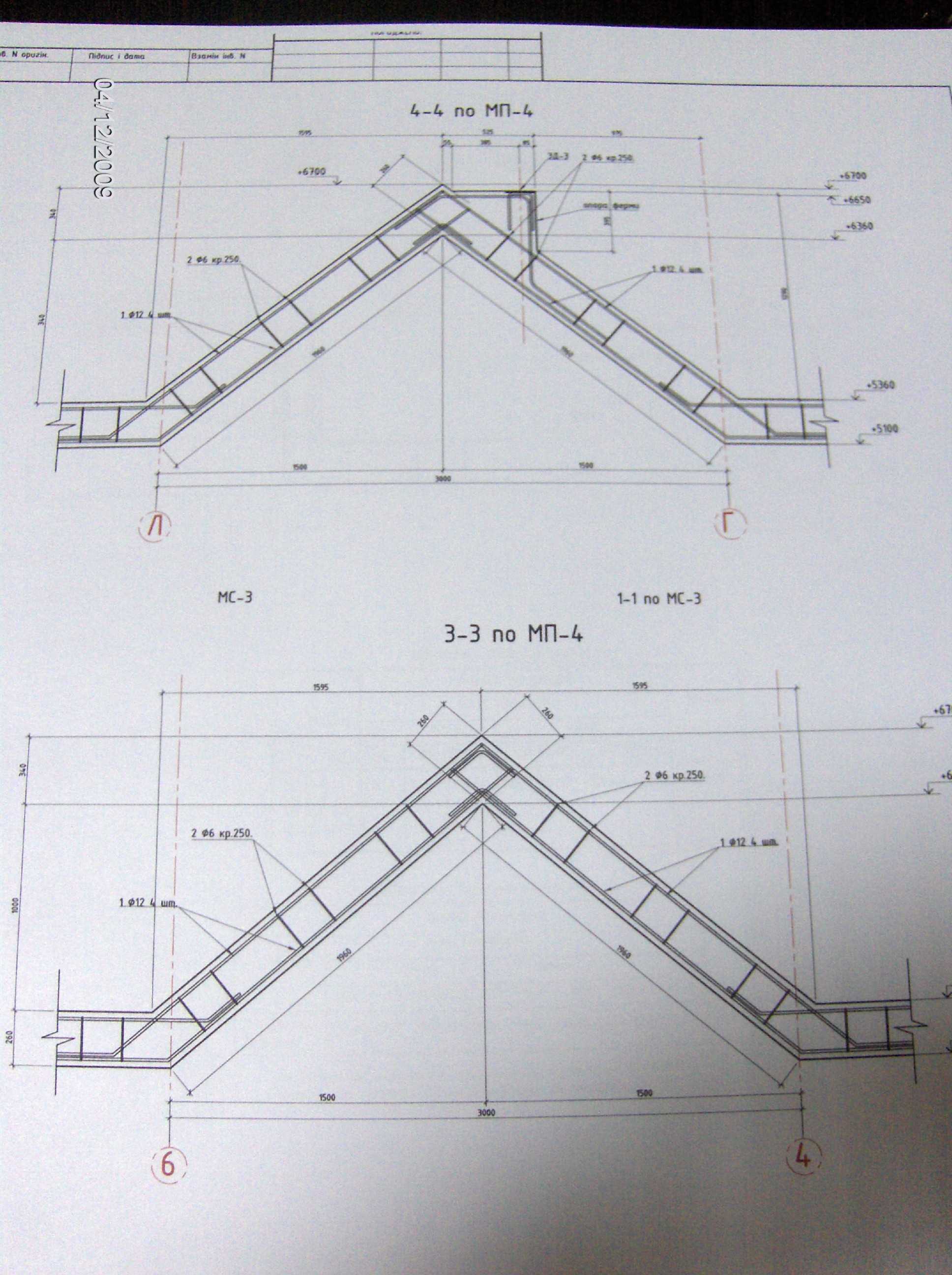

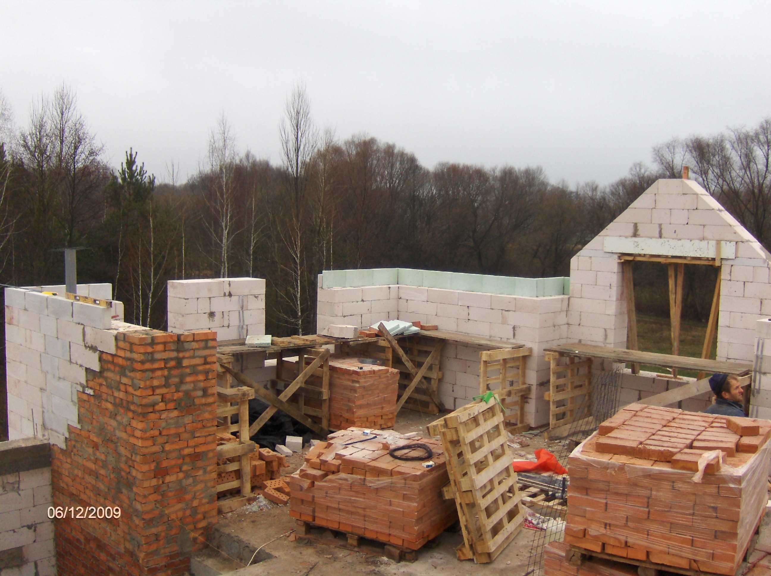

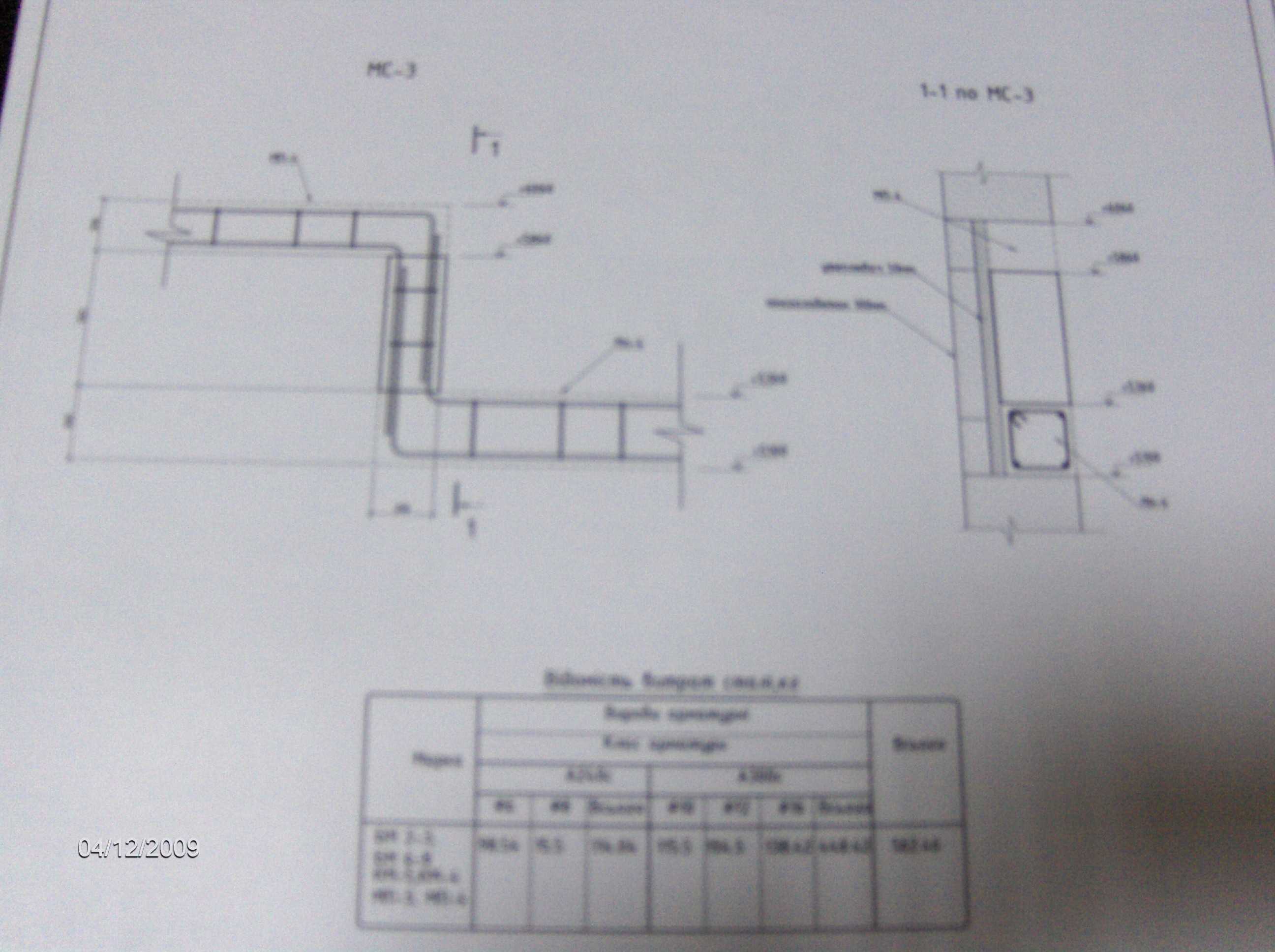

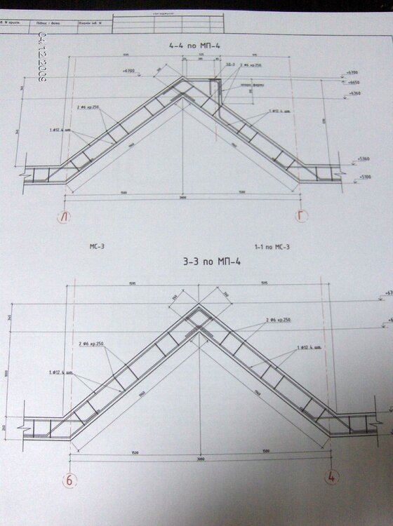

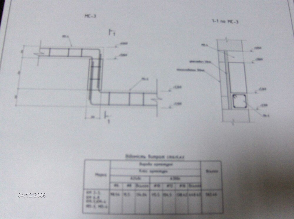

И еще меня мучает вопрос по бетонированию венца (фото1).
Получается, что у меня всего где-то 3 м3 бетона туда нужно, НО... в связи с тем, что у меня там есть переходы сверху вниз, а также балки под углом (по форме двух фронтонов, т.е. под 40 градусов сходящиеся вверху под коньковым брусом), то выходит, что за 1 присест все не залить...
Придется вначале горизонтальные участки видимо делать, а потом косые балки (фото2) уже "переходы" вверх (см. фото3).
Что лучше - оптимальнее:
1) заказать готовый бетон 2 куба и залить горизонтальные участки, а потом еще куб заказать (через день-два) и долить остальное;
2) Месить все вручную;
3) заказать готовый бетон 2 куба и залить горизонтальные участки, а потом "домешать" вручную и залить остальное?????
Если месить вручную, то как лучше:
1) Все месить внизу и подавать ведрами наверх готовый бетон;
2) Подать краном наверх щебень, песок и цемент... и бетономешалку, а ведрами наверх подавать только воду и там на месте месить...
У кого есть опыт - плиз поделитесь!!!!!!!!
Уже в воскресенье-понедельник думаю бетонировать...
у мене на першому і на другому поверсі по 3 м3 монолітних ділянок
бетон робив сам
подаючи цеглу і розчин краном,паралельно подав щебінь,пісок і цемент для бетону відповідно на кожен поверх.
за приготування бетону заплатив 100грн за м3-вийшло дешевше ніж купувати готовий.ось такий досвід
бетон робив сам
Я так само думаю вчинити. З цементом зрозуміло - він в мішках. Пісок так само думаю пофасувати в мішки і підняти наверх (куплю штук ...цять мішків в Епіцентрі), а от щебінь мабуть наберу в ящик і теж подам краном наверх.
Їм залишиться тільки воду піднимати відрами...
Тепер питання про кількість. У мене вийде десь приблизно куб бетону.
Скільки треба ВІДЕР щебня, піску?
І ще я думаю, що розчин для кладки цегли так само зробити. У мене виходить, що треба покласти 6200 шт. цегли, з них 4000 шт. - капіталка (в 1,5 цегли) - площа стін 26м2, і 2200 шт. - перестінки (в 1/2 цегли) - площа стін 43м2.
Скільки потрібно цементу і піску для кладки такої кількості цегли в такому співвідношенні?

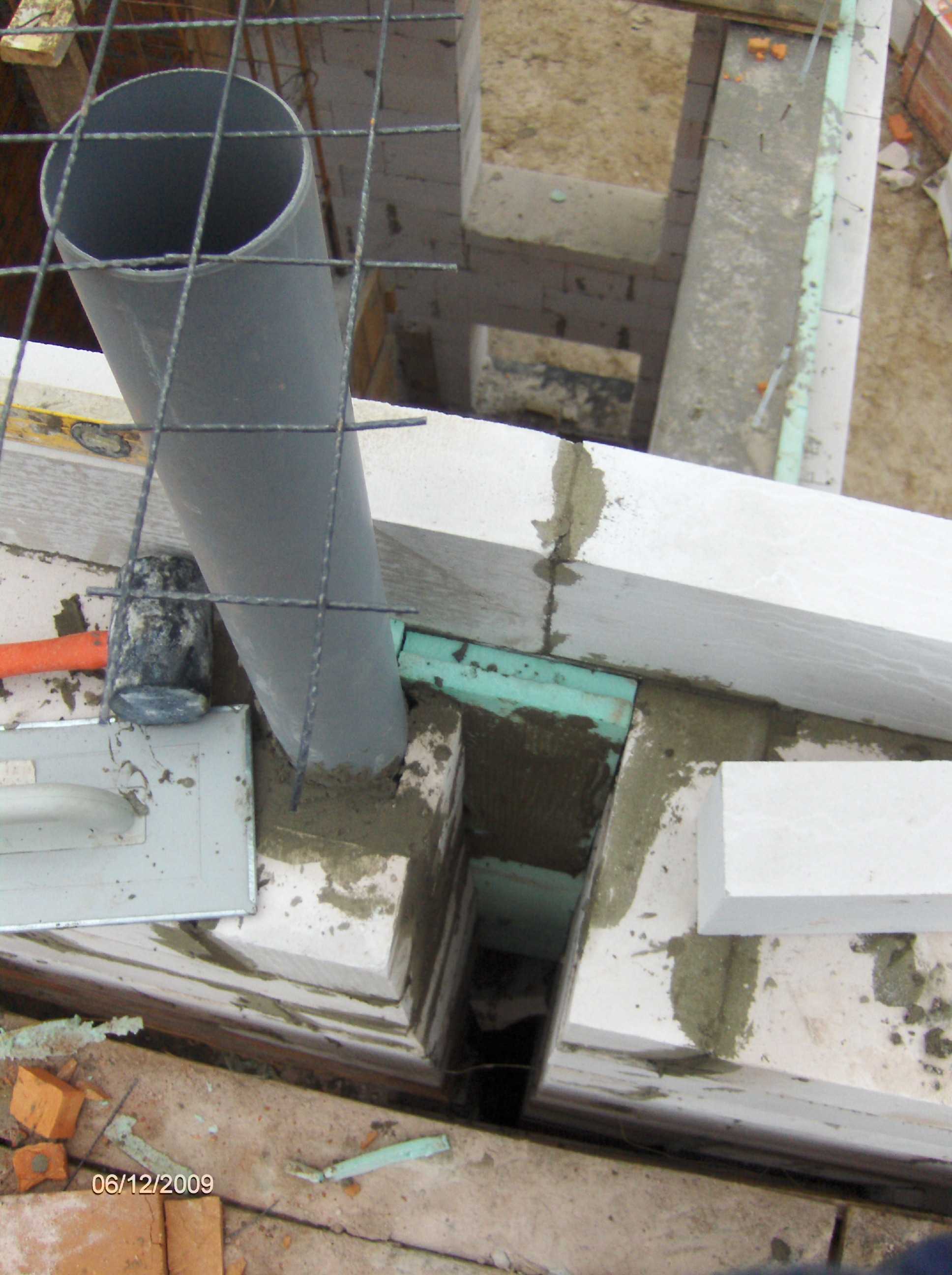

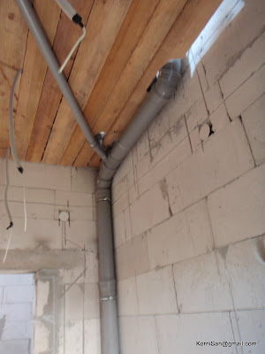

Особое внимание пытаемся уделить деталям...
Так, например, канализационная (она же фановая) труба "продырявливает" весь дом снизу доверху... В том месте, где стена уже выходит наружу, закладываем дополнительно утеплитель (фото1)... Канал оставляю пока пустым (ниша справа), чтоб потом легче было со всякими тройниками на каждом этаже маневрировать...
Слева - вентиляция санузла второго этажа... тоже будем утеплять...
Выше венца это будет уже кирпичная кладка (над крышей) и там думаю утеплять снаружи... или все-таки внутри?
Или и там и там? Ничего, если в таком случае кирпич будет "заперт" с обеих сторон пенопластом?
И еще одно фото "на память" - неправильно заложили фронтон (не оттуда начали и не под тем углом)... хорошо, что вовремя заметил... При помощи резинового молотка разобрали стену, которую положили накануне (фото2) и переложили так, как надо... т.е. все идет так, как на обычной стройке....:rolleyes:

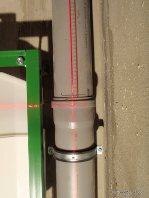

Детали, говорите....:rolleyes:
Температурную компенсацию для полипропиленовой (пвх) трубы канализации предусматриваете?
Так я ж ее вроде как утепляю... Или это не поможет?
Еще уже вверху планирую натянуть на эти трубы теплоизоляцию (пенистая такая...). Т.е. компенсацию по ширине вроде как предусмотрел... а если говорить о вертикальной, то тут... не продумывал...
Я резинки не ставлю, а наверное нужно?
Если делали, подскажите - как поступить?
..... а если говорить о вертикальной, то тут... не продумывал...
Естественно, речь о вертикальной компенсации.
На самом деле, может и не страшно.
Но лучше было трубы не "выставлять" на собственный вес, а использовать хомуты под раструбом:

..... Я резинки не ставлю, а наверное нужно?...
Можно и не ставить. К запаху привыкнете со временем.

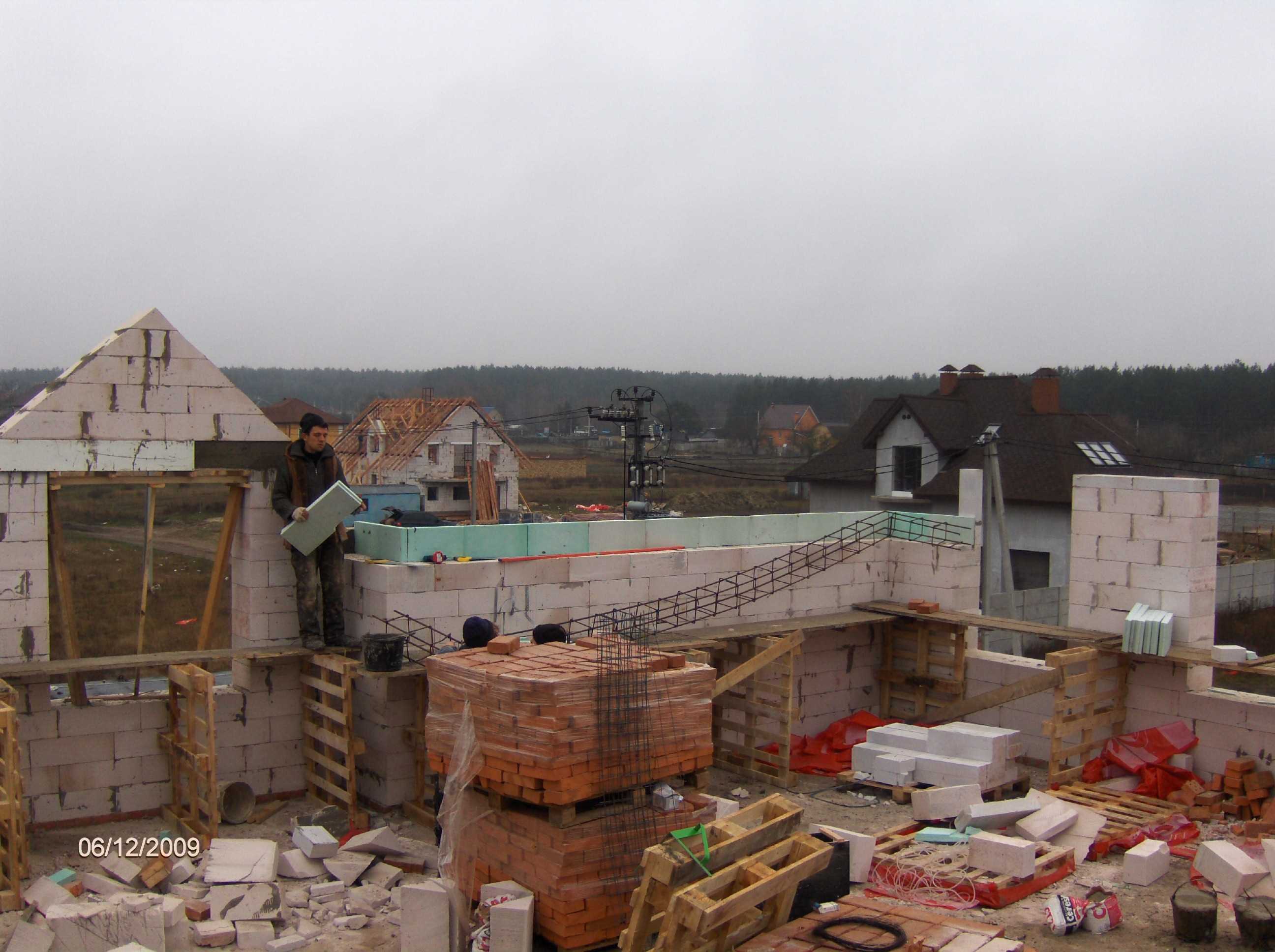

Потихоньку подбираемся к венцу, который, как известно "делу конец" (и это не может не радовать...:rolleyes:).
Опять по прежней схеме выкладываем по периметру с наружной стороны газоблоки 100мм толщиной, потом к ним утеплитель (эппс 50мм), потом будем укладывать каркасы, потом закрывать щитами и заливать...
Проблема с высотой - пояс будет 26см, а блок - 20, но эппс выпустили на 6см и он будет как опалубка с той стороны... Если они его нормально приклеили, то все будет гуд...:good:
Между делом забацали два фронтона... При этом конечно перемычки испоганили, но надеюсь, что все-таки шпильки туда закрутили...

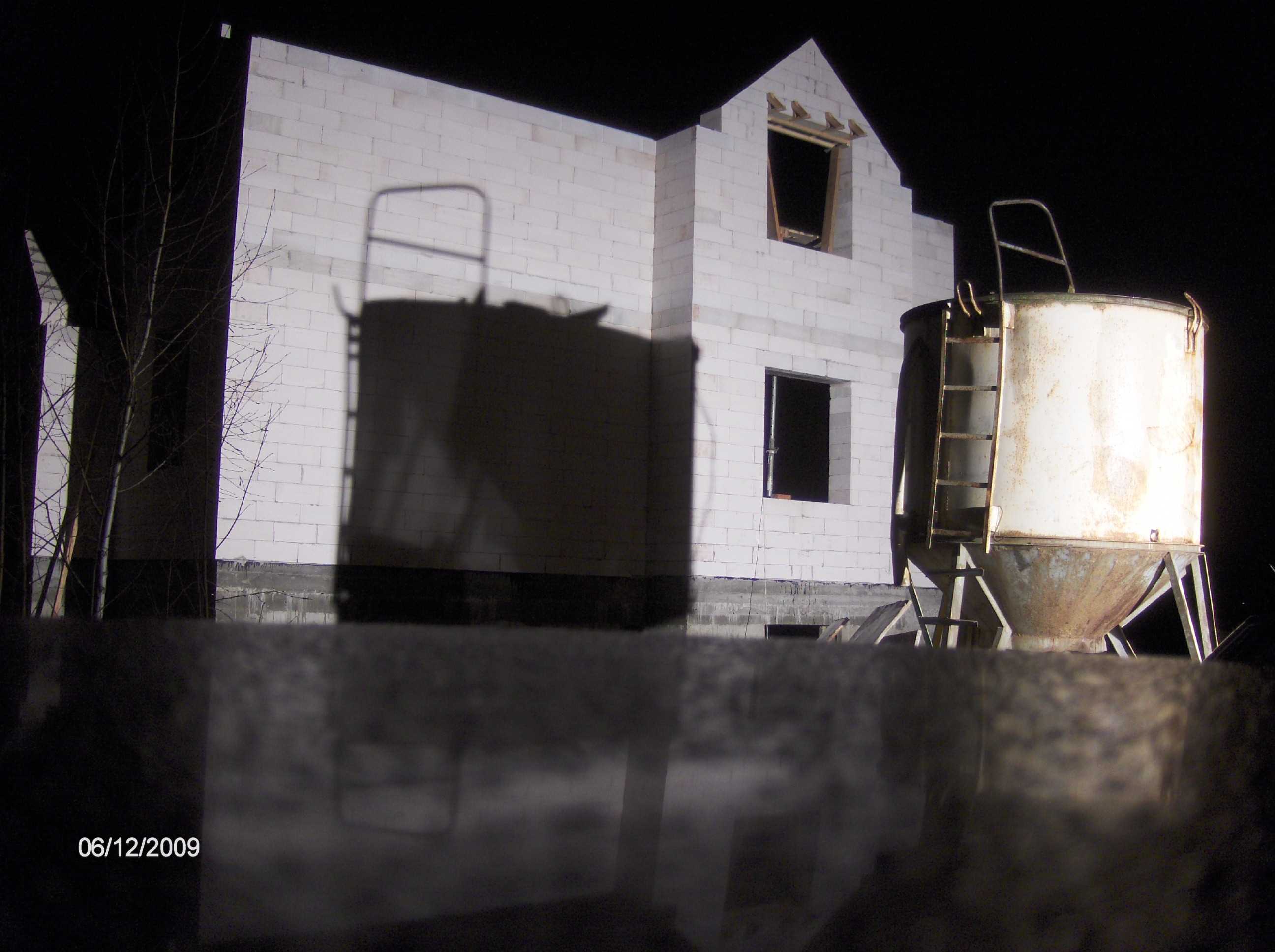

ЗЫ вечером привез им циркулярку (свою "старушку", которой больше 20 лет от роду), а то ламинированную фанеру нечем резать...
Заодно сделал ночной снимок.... вид - как в голливудских фильмах на развалинах...:D
:D
Я не ставлю в вентиляционные (они у меня тоже из канализационных труб сделаны и одеваю я их одна на другую "вверх ногами", а пространство они заделывают раствором...
А вот про канализационную - пасиб, взял на заметку... когда буду ставить (в эту нишу), обязательно что-то предприму из этой серии... и резинки конечно же тоже будут...

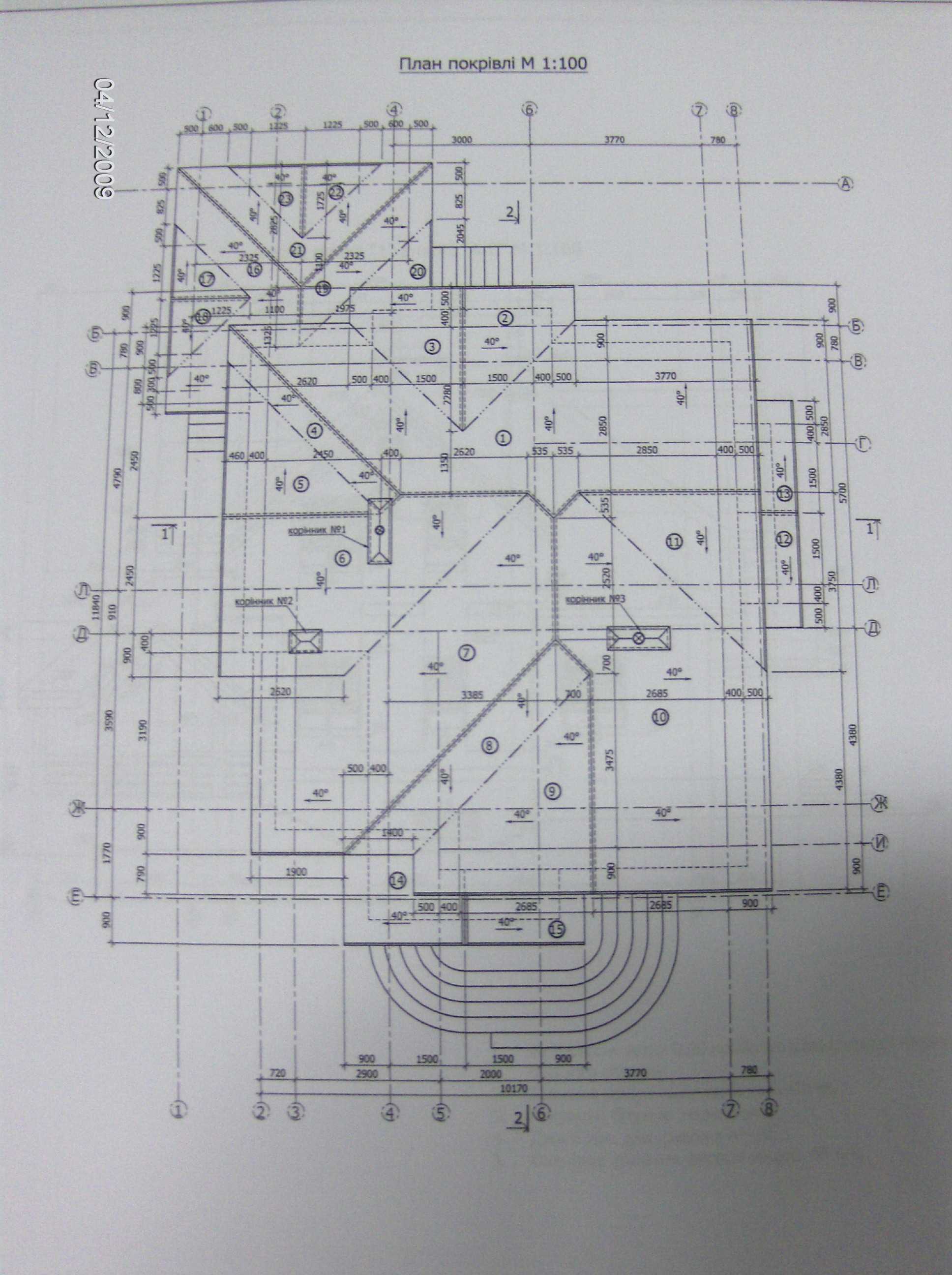

... там есть переходы сверху вниз, а также балки под углом (по форме двух фронтонов, т.е. под 40 градусов сходящиеся вверху под коньковым брусом)...
Что-то мне подсказывает наличие слабого места в такой конструкции....
Я бы опорные ж/б столбы залил вокруг окон.
А фан куда?
Ну в небо же и буду выводить...
Вот если глянуть на план кровли, то это левая нижняя труба (корінник №2)... Она получается выходит рядом с вентиляционной из санузла второго этажа. Я переживал, что будет опасность "обратного подсоса" в санузел "испорченного" воздуха, но архитектор уверил, что все будет гуд... или не будет?
