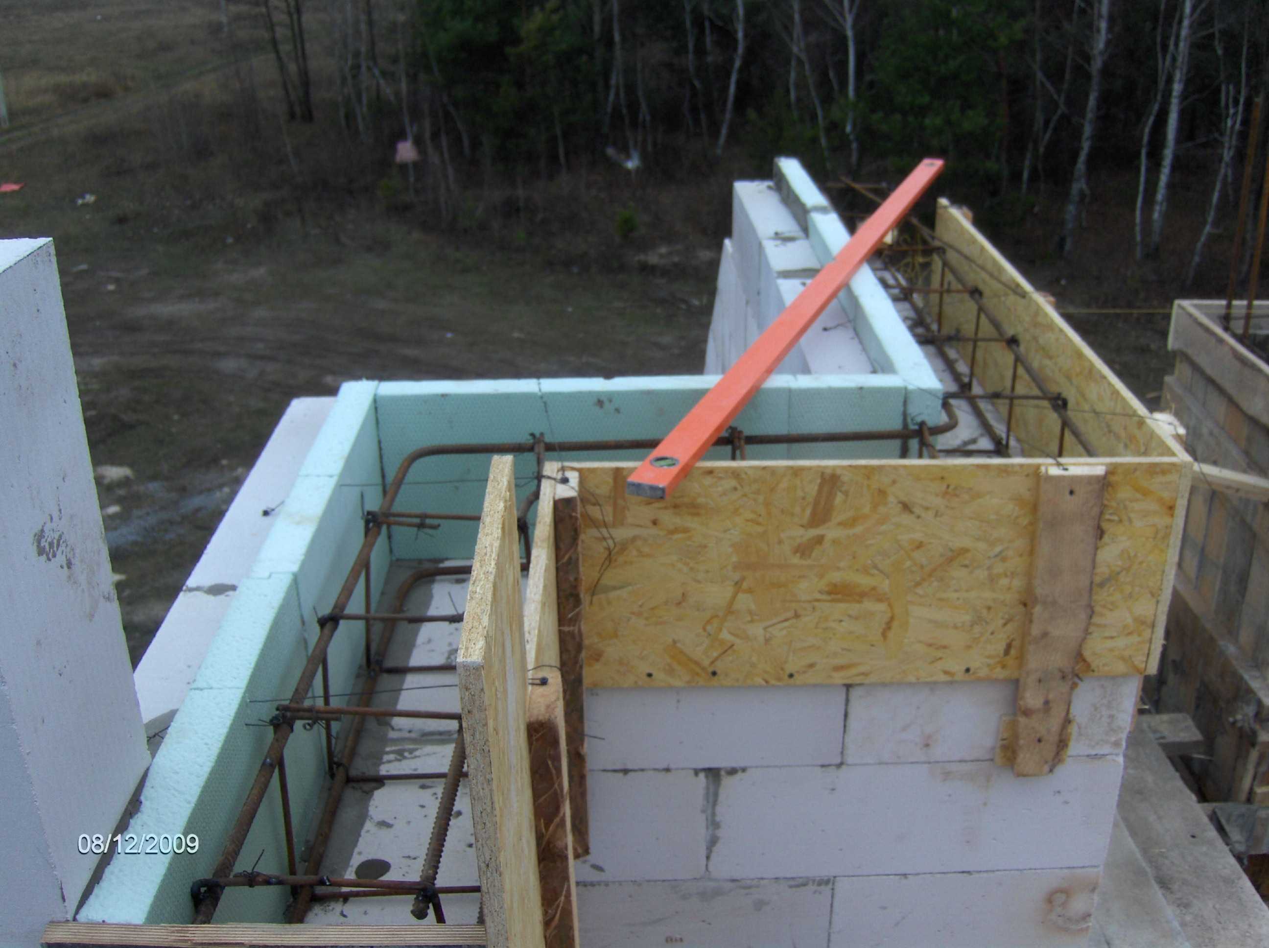

Руководствуясь проектными чертежами, а также здравым смыслом (это я о себе) и рекомендациями форумчан, сооружаем конструкцию для заливки последнего армопояса - "венца".
Но вот что интересно - сто раз говорил им, что арматуру гнуть на станке...
Приезжаю и вижу картину - подготовлен первый элемент. Постарались на славу - сделали цельными кусками арматуры (буква Z еще и с "хвостиком" :)), НО все углы согнули строго под 90 градусов, нагревая арматуру в этих местах СВАРКОЙ, и рамочки тоже поприваривали... Конечно, наорал на них (ведь накануне вечером ПЯТЬ раз про это сказал), и остальные элементы уже гнули без нагрева... и получилось ведь у них!:good:

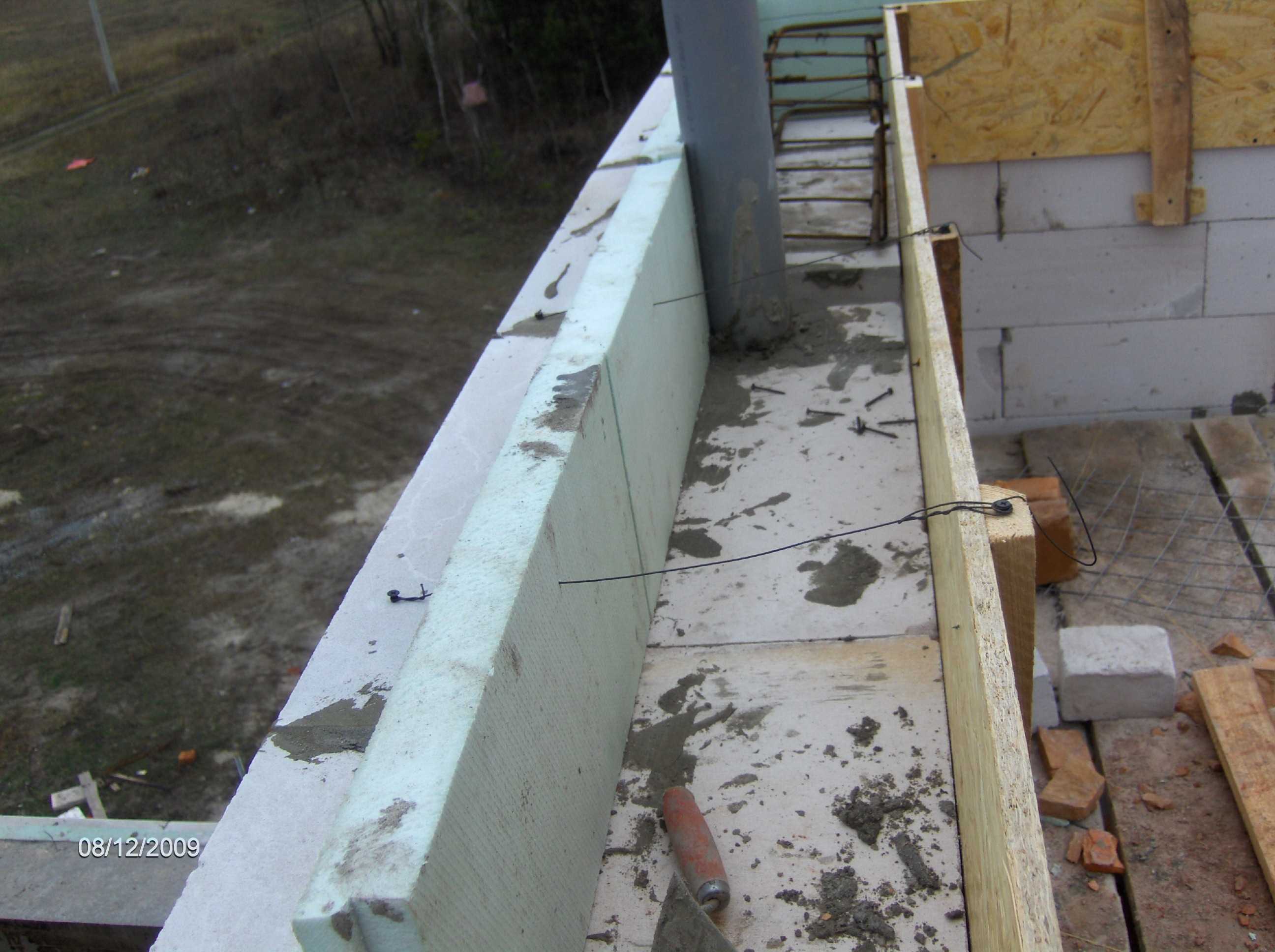

Опалубку сделали из ОСБ 15мм (спасибо форуму), при этом укрепили дополнительно рейками. Только вот мне категорически НЕ понравилось вот это соединение проволокой (типа так они выставляли расстояние в 25см от пенопласта... Проработали вечером того же дня несколько вариантов и бригалир (!) предложил (!!) неплохой (!!!) вариант... Черт побери, может не так все запущено... еще годик-другой со мной будут строить и получатся из них люди? :)

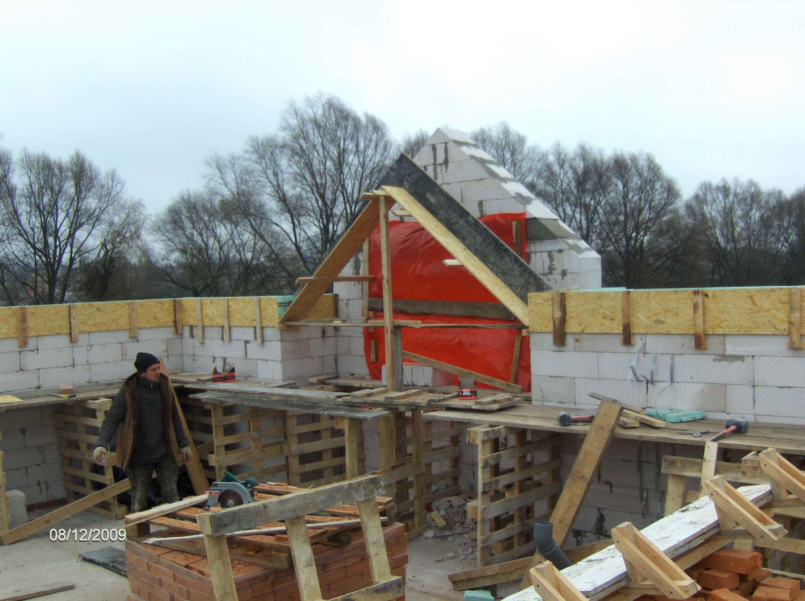

Вот тут на фото1 тот самый вентканал, по которому копья ломаем уже два дня...Торчащая канализационная труба - это как раз вентиляция, а сразу за ней - шахта, в которую будет потом (когда?) установлена канализационная труба (она же и фановая)...
Здесь у меня получается РАЗРЫВ пояса (единственный на всем участке), поскольку шахта это у меня в наружной стене (потому и утеплитель видите слева)... Вот видно как арматурный каркас шел-шел и... Что делать в этом месте? Бетон в этом месте не помещается... так может просто арматурой пробросить и связать этот разрыв?

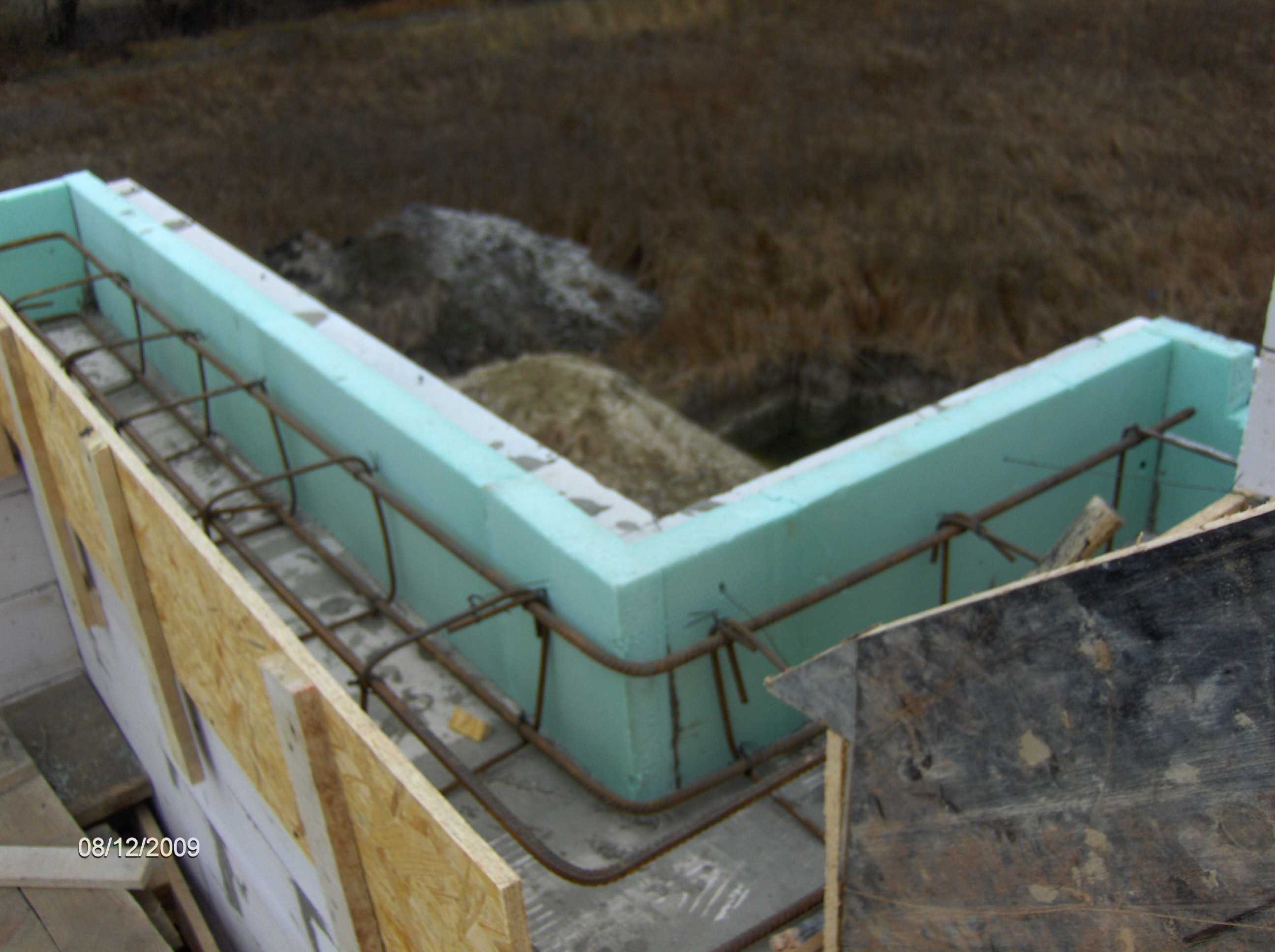

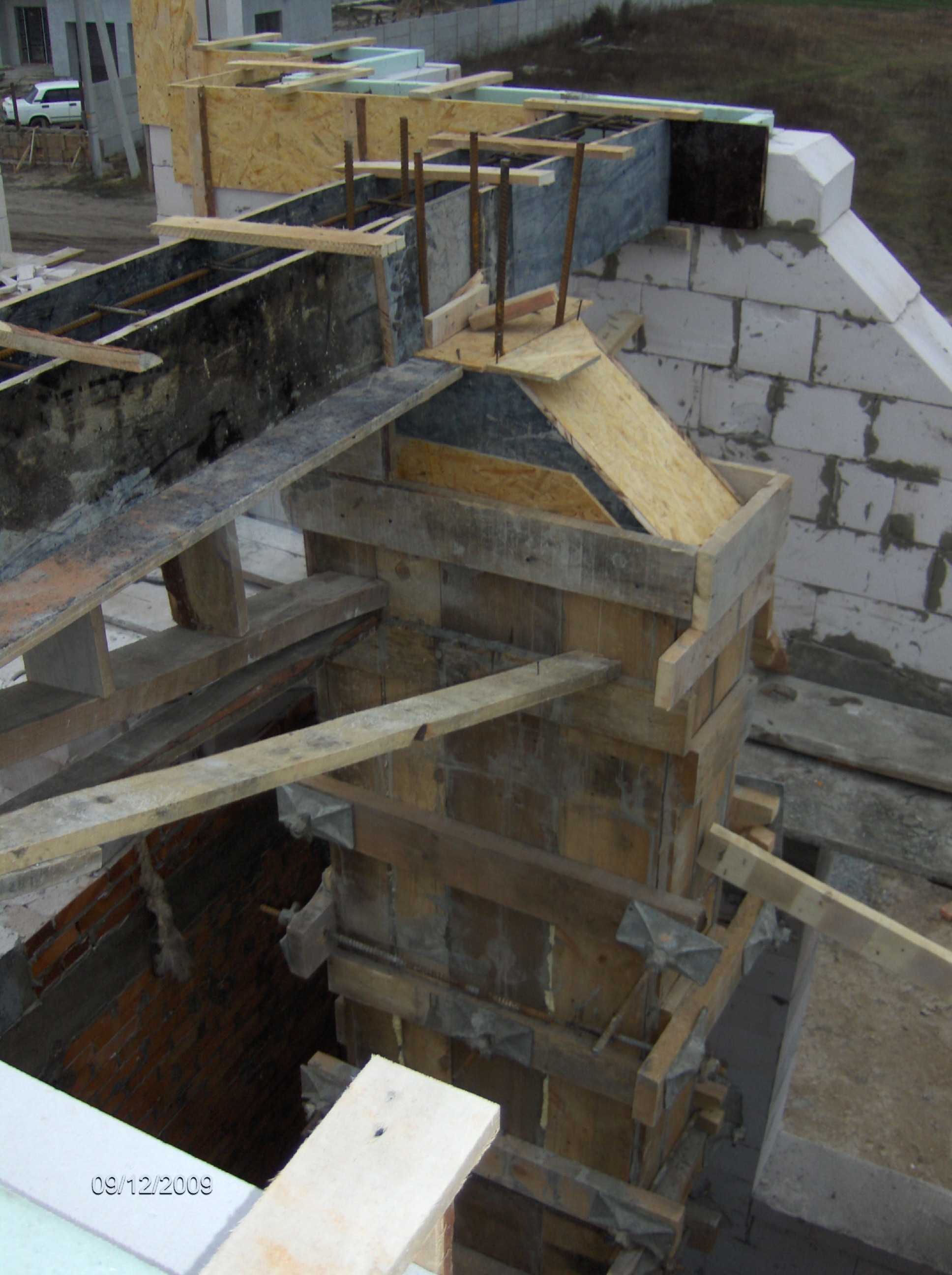

На фото2 изображен как раз тот каркас, который они сделали первым - гнутые сваркой углы и приваренные рамочки... По уже отработанной (на армопоясе цоколя :rolleyes:) технологии добавляем во все углы Г-образные вставки из арматуры ф12, с напуском по 0,5м на каждую сторону (на дальнем фоне угол уже сделан, а здесь сказали, что просто не успели...)

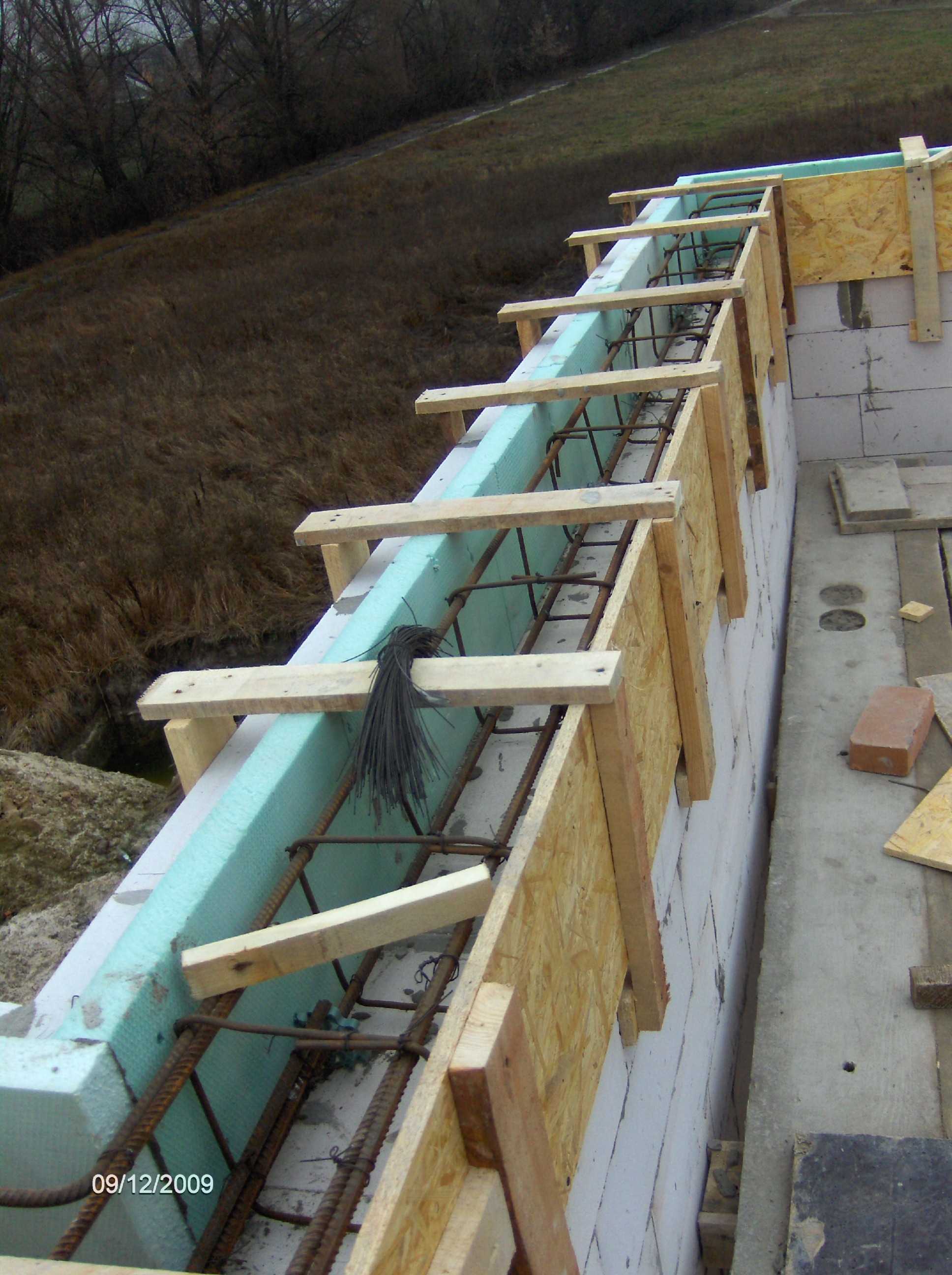

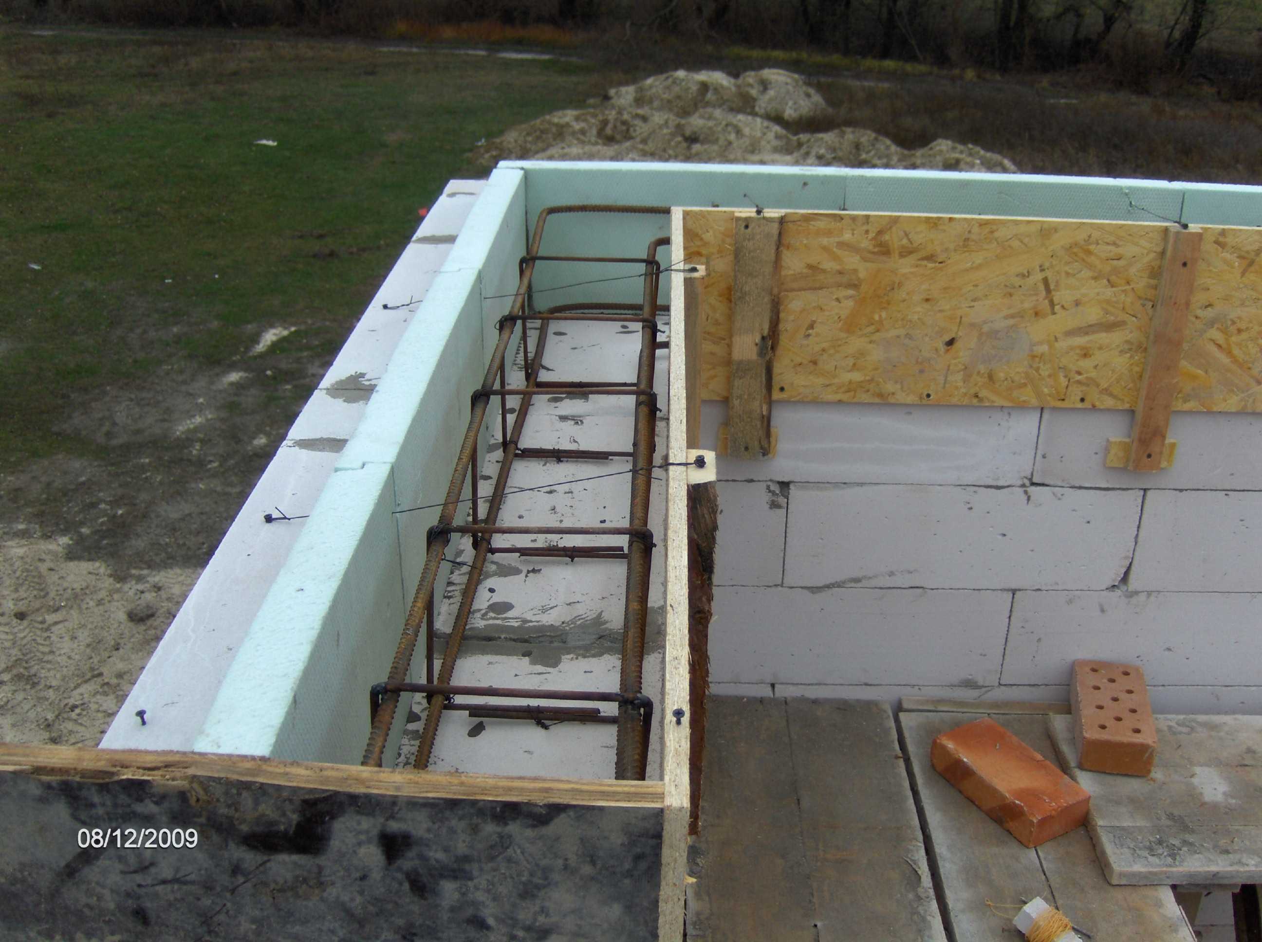

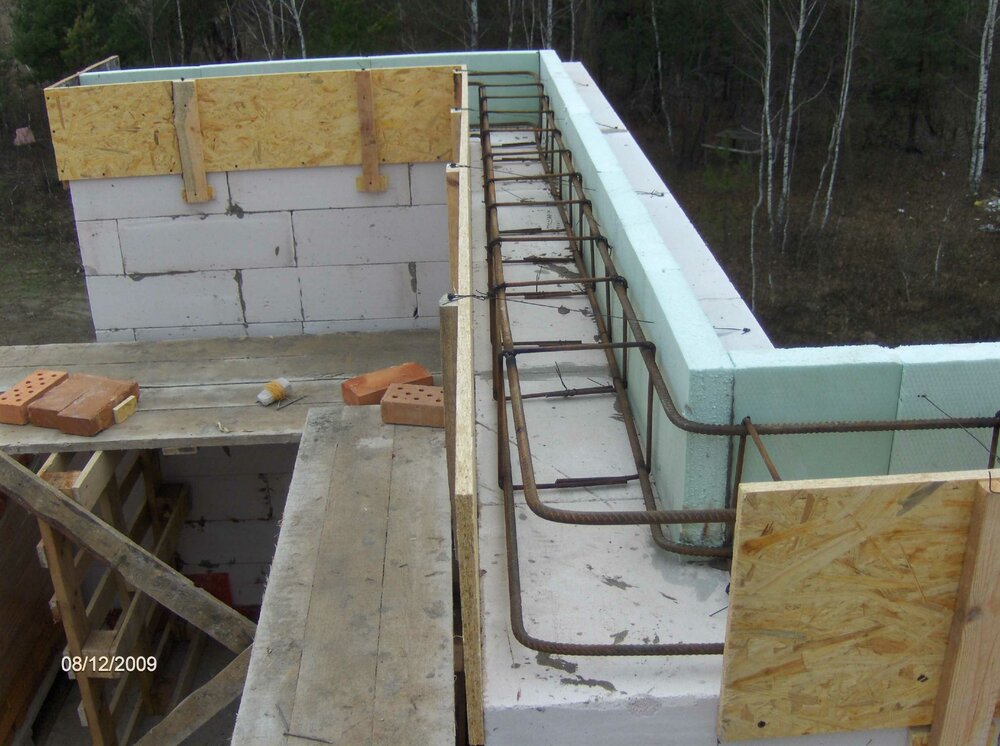

На фото3 видна уже установленная нижняя часть опалубки под эти самые косые балки, о которых я писал... Надо отдать должное строителям - оконный проем закрыли пленкой, котору закрепили по всему периметру... типа "шоб не дуло і ніхто часом бува не випав"... молодці!:Bravo:

Посмотрел последние фото и у меня назрел вопрос как Вы собираетесь заливать наклонную часть пояса ?
Также есть сомнения в надежности узлов крепления опалубки к газобетону - "При неверном движении заливающего бетон вырвет к чертовой матери" Имхо

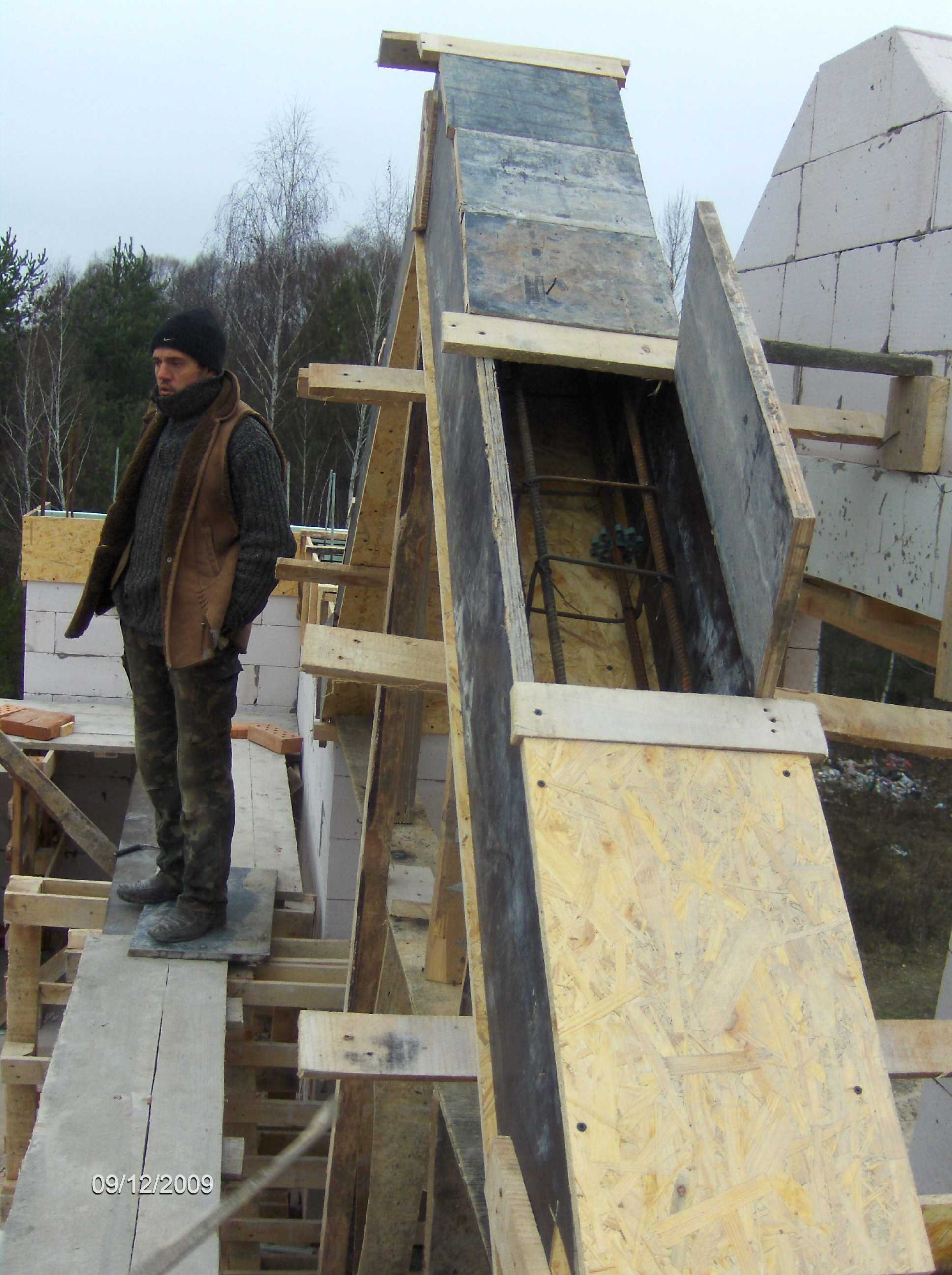

Наклонную часть (она же косая балка) предложил бригадиру таким образом: выставляем "корыто", сверху через 0,5м накручиваем рейки (они же и ограничители от "распора"), потом готовим щиты на эти промежутки...
Сеачала заливаем горизонтальные участки, потом (когда чуть прихватит) ведрами заливаем наклонные участки. При этом снимаем щит (первый прикручен уже намертво), засыпаем бетон до уровня установленного уже щита, штыкуем хорошенько, потом закрываем щит и прикручиваем его и т.д. до самого верха... На фото1 как раз видна эта сборная конструкция с поочередно открывающимися "окошками" (второе открыл для наглядности :))...
...бригадир думал-думал и предложил мне такой вариант - заливаем горизонтальные, ждем пока чуть схватится, а потом аккуратно ведрами по чуть-чуть под наклоном (!!!) зальем чуть более густым бетоном...:D
Я привел с пяток аргументов - не помогло... Тогда я сказал, что "под наклоном" вибрирорвать будет неудобно... СРАБОТАЛО!
В-общем, сделали по моему плану...
На фото 2,3 представлен новый вариант крепления опалубки - теперь уже без этих проволочек (я писал, что это мне радикально не понравилось)... И даже реечку отрезали мерную (25см), а то все каждый раз рулеткой меряли отступ (еле уговорил про реечку)... Правда, при этом пришлось накручивать рейки по 0,5м снаружи дома... но я бригадира предупредил, чтобы этот вариант он согласовал с прорабом (мало ли что - все-таки 7 метров высоты), потому что моя редакция была более безопасной, но и более трудоемкой... зато теперь все гуд:good:

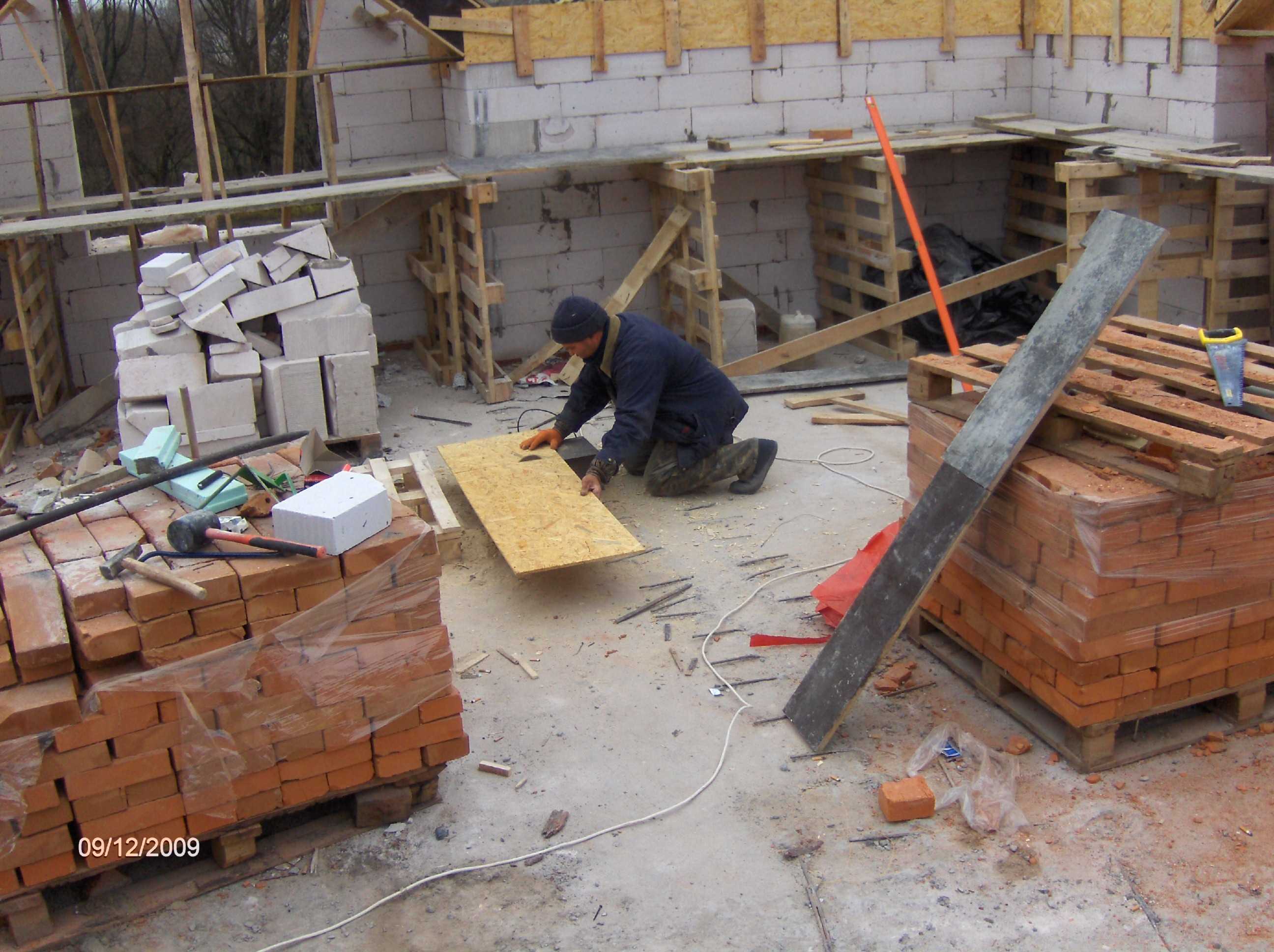

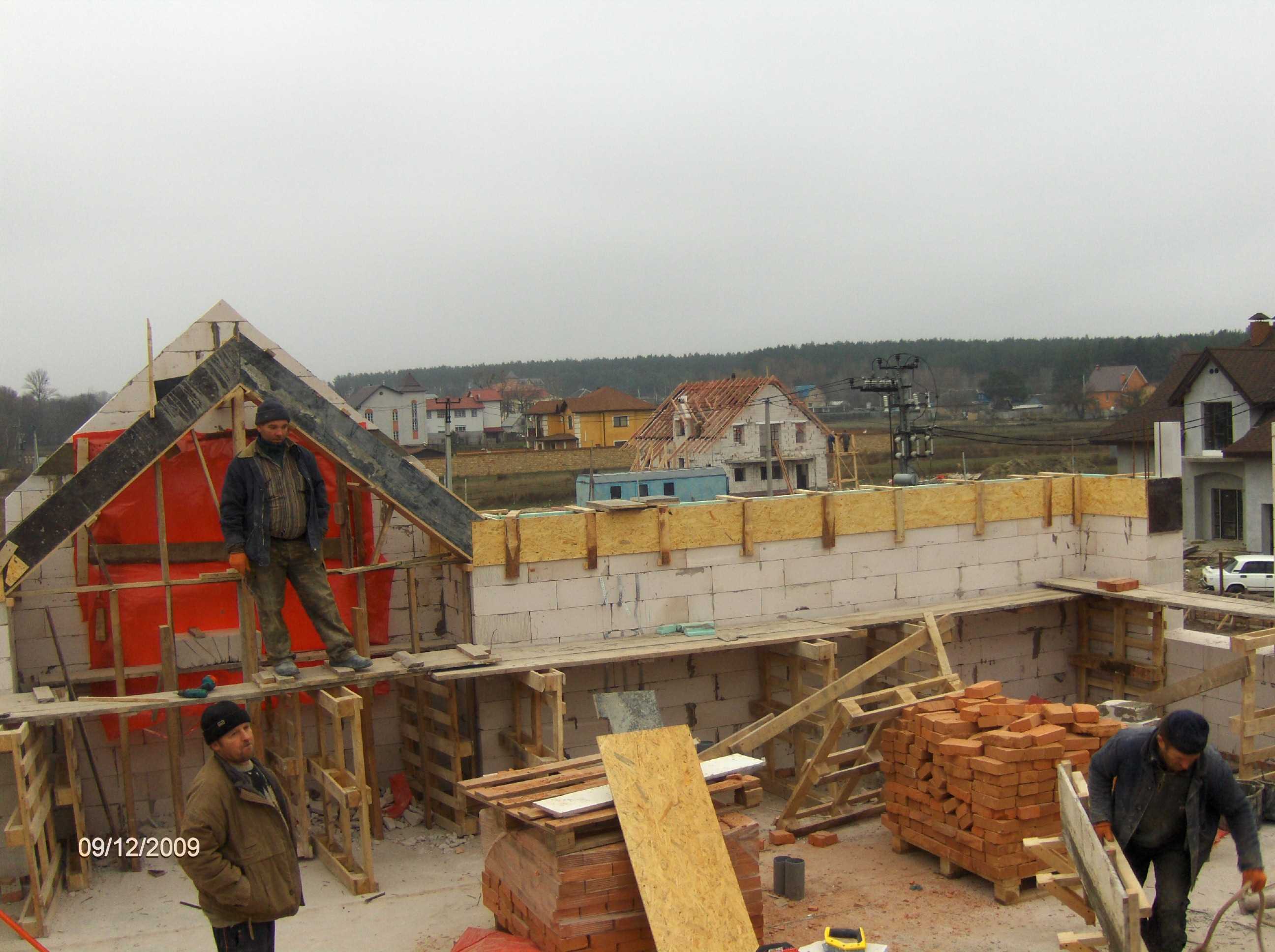

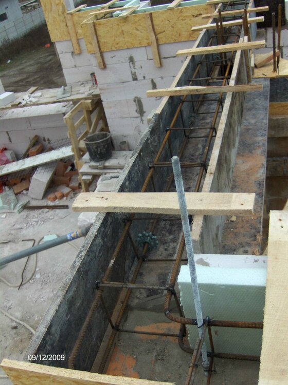

На фото4 еще один ключевой участок - поперечная балка, которая опирается на колонну... По-хорошему надо было бы колонну отлить ДО ТОГО, а потом уже на нее - балку... но за неимением времени решили все за один присест сделать...;)

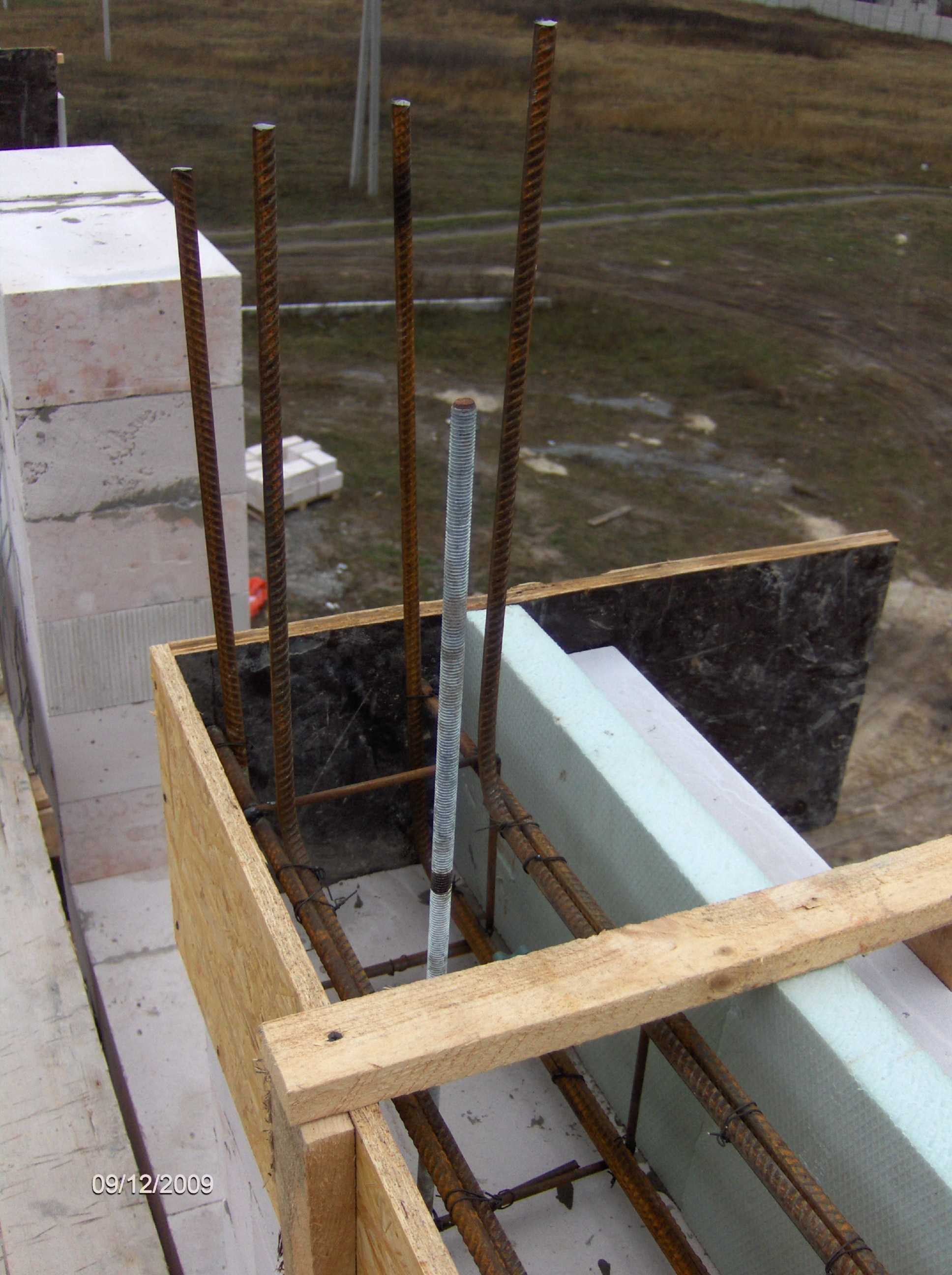

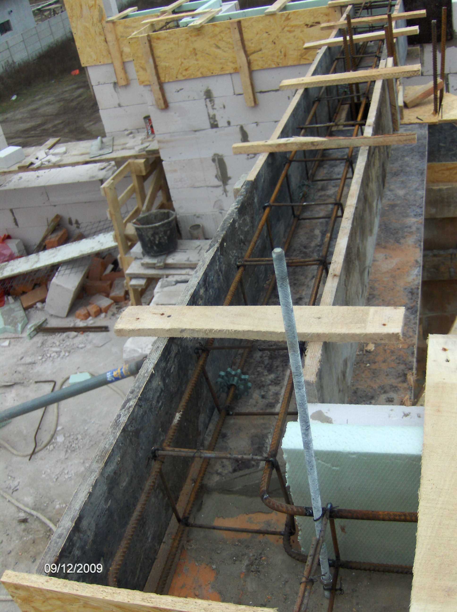

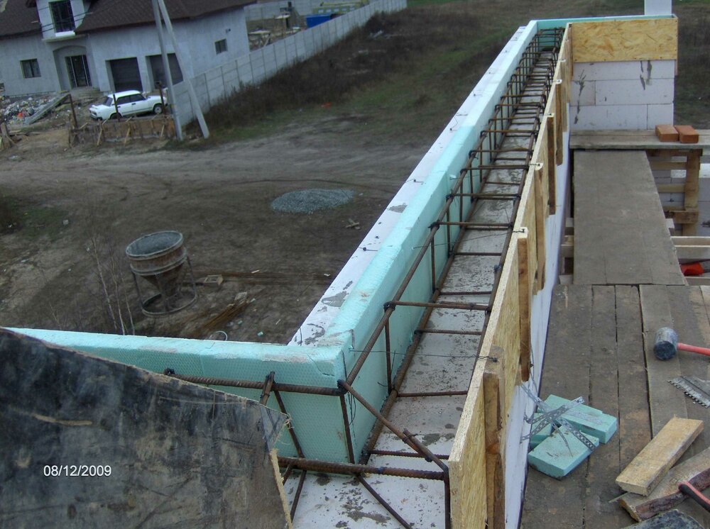

На фото5 изображены выпуски арматуры... Получается у меня такой ломаный по вертикали пояс (по горизонтали видерживаем прямые отрезки, как раз из-за этого и появились те "косые" балки перед двумя фронотонами). После заливки "горизонта" в этих местах будут "столбики", по которым мы поднимаемся на три ряда газоблоков, а потом - опять горизонтальный участок венца, который одновременно и перемычками оконными будет...:Bravo:

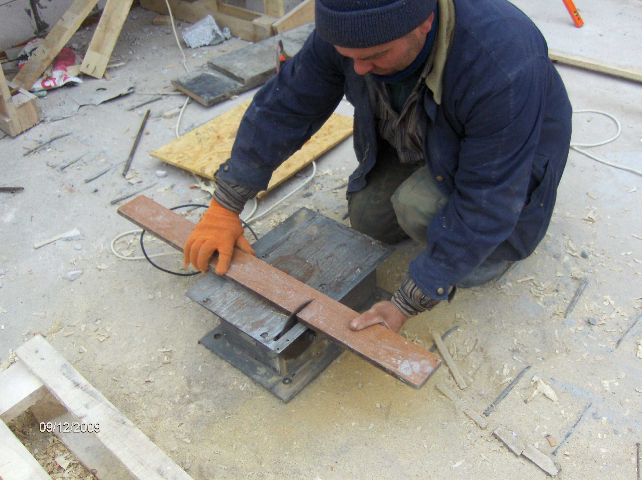

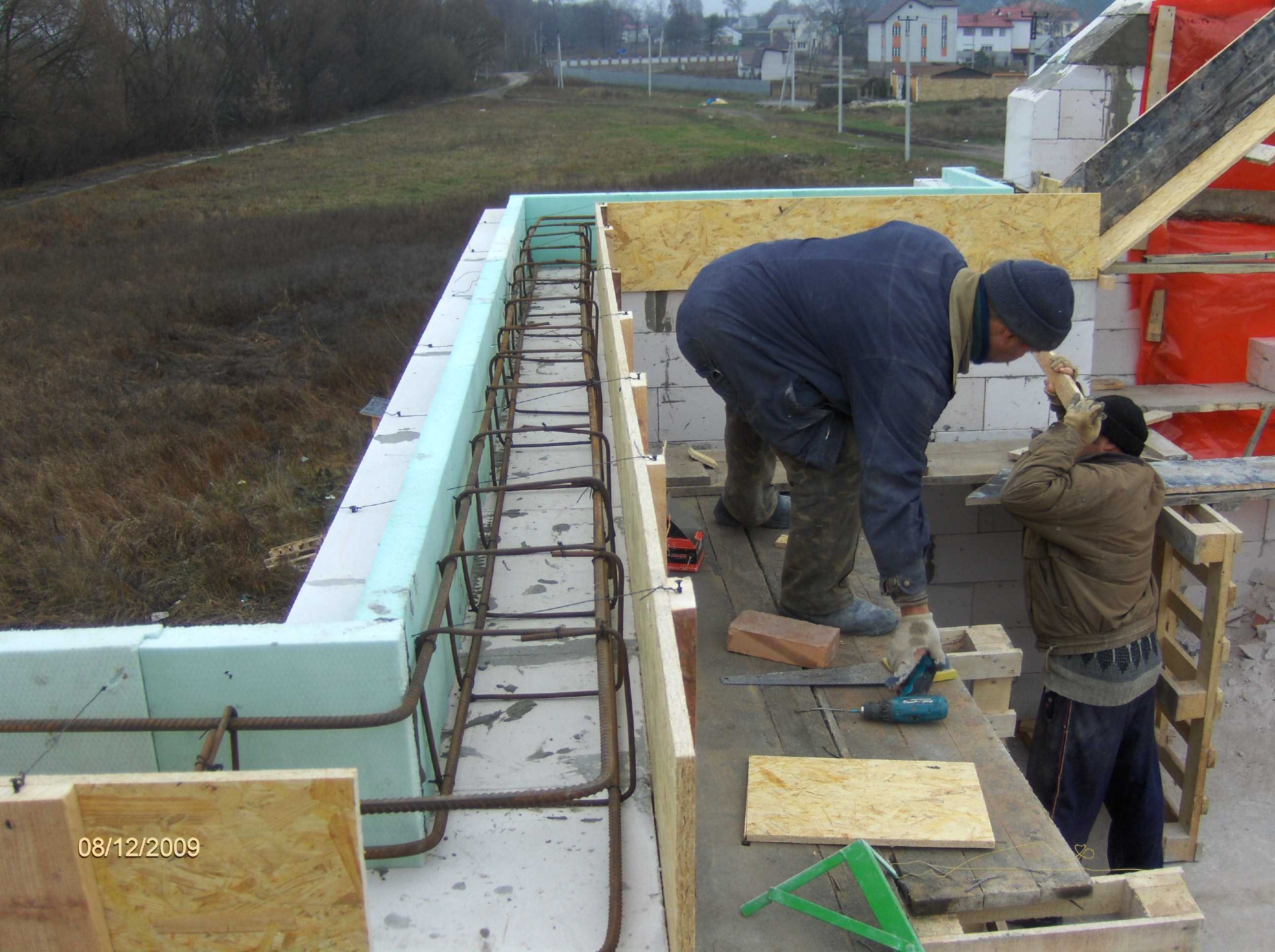

Вот моя "старушка"-циркулярка, о которой я писал ранее...
Уже более 20 лет от роду, а все так же "пашет". Привез им, потому как нечем резать щиты и рейки для опалубки (фирма привезла "паркетницу" Фиолент, которой только арки резать - режет исключительно по дуге...:o).
И дисков у меня там разных штуки 4 - с разной толщиной и разводом (какие - для ОСБ, какие - для реек, какие- для ламинированной фанеры).
Исправно все порезали, НО... неужели они никогда в жизни на такой штуковине ничего не резали?
Гляньте на фото - я просто не мог на это смотреть без боли...
А то еще было, гляжу - зашли с противоположной стороны... и... тянут на себя... вдвоем !!!:fool:
В-общем, не удержался, показал как правильно нужно отрезать, потому как жалко - "изнасилуют" старушку (все-таки какой-никакой, а МОЙ инструмент)...:rolleyes:

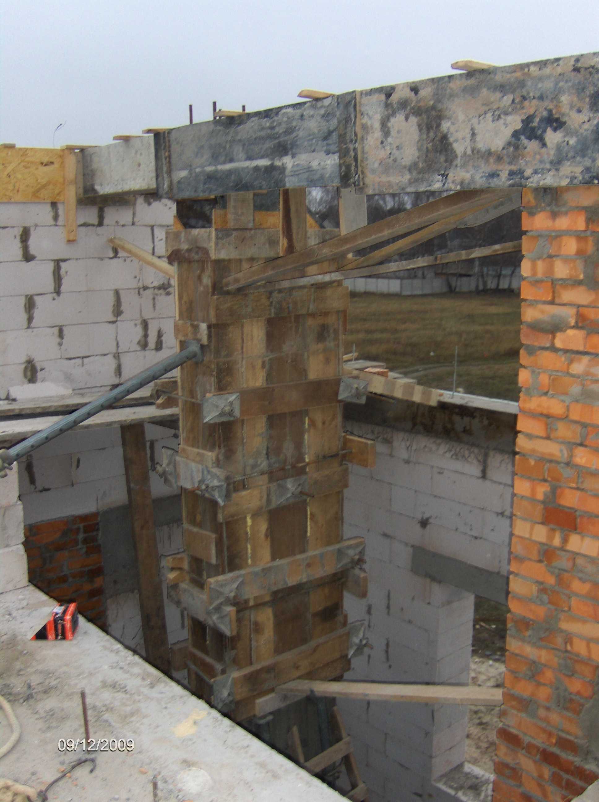

И я так и не понял - нормально, если мы колонну зальем сразу вместе с балкой, которая на ней лежит...
Вот фото колонны...
И собственно колонна тоже с прибамбасом - на фото1 видно с правой стороны снятая "фасочка"? Это потому как там крыша будет идти и пришлось колонну тут "срезать".
А вообще колонна получилась у меня с подвала и до крыши... практически 8м размер 800х300... пять прутков арматуры ф16...
Функциональное назначение - поддержка лестницы (она будет вокруг колонны оборачиваться) и поддержка вот этой балки, на которой будет мауэрлат лежать...
Абсолютно. Но Вы же не все 8м будете за раз лить? :))))

Мужики, вы шо ж меня совсем уже в конченные записали???
Я ж про эту колонну с самого подвала каждый этап прописывал.
Конечно же, заливали поэтажно. Первый раз - 2,85. Потом на эти 2,85 сверху цеплялся монолитный участок (лестничная площадка первого этажа). Потом еще раз залили - на сей раз 3 метра... это был уровень пола мансарды...
Потом нужно было сделать 5,1 метра, пожтому заливали в ДВА приема.
первый с приключениями был и детально описан здесь www.stroimdom.com.ua/forum/showpost.php?p=384275&postcount=923...
А сейчас речь идет о завершающем отрезке в 2,6м (плюс сверху венец 260мм)...
