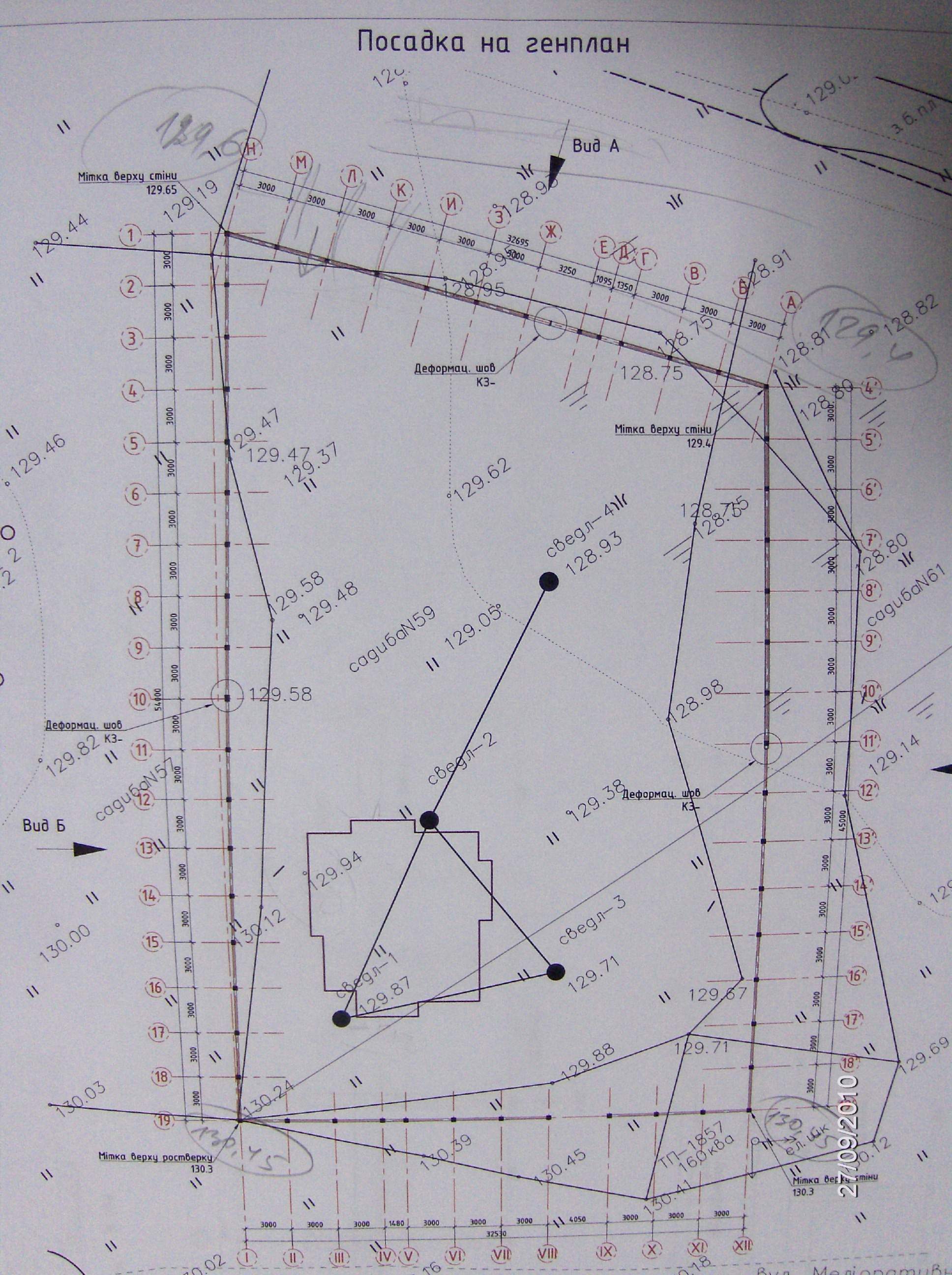

Если кто-то считает, что для забора НЕ нужен фундамент - это его личная точка зрения, но на мой взгляд она ошибочная... и очень мне почему-то кажется, что обосновать ее будет очень сложно (аргумент типа "дешевле" не принимается, поскольку дешевле вообще забор не строить :D)
Теперь о конструктиве для вновь присоединившихся и ленивых... поскольку уже не раз писал об этом.

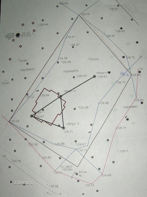

Итак, я считаю, что для забора нужен фундамент. ТОЧКА.

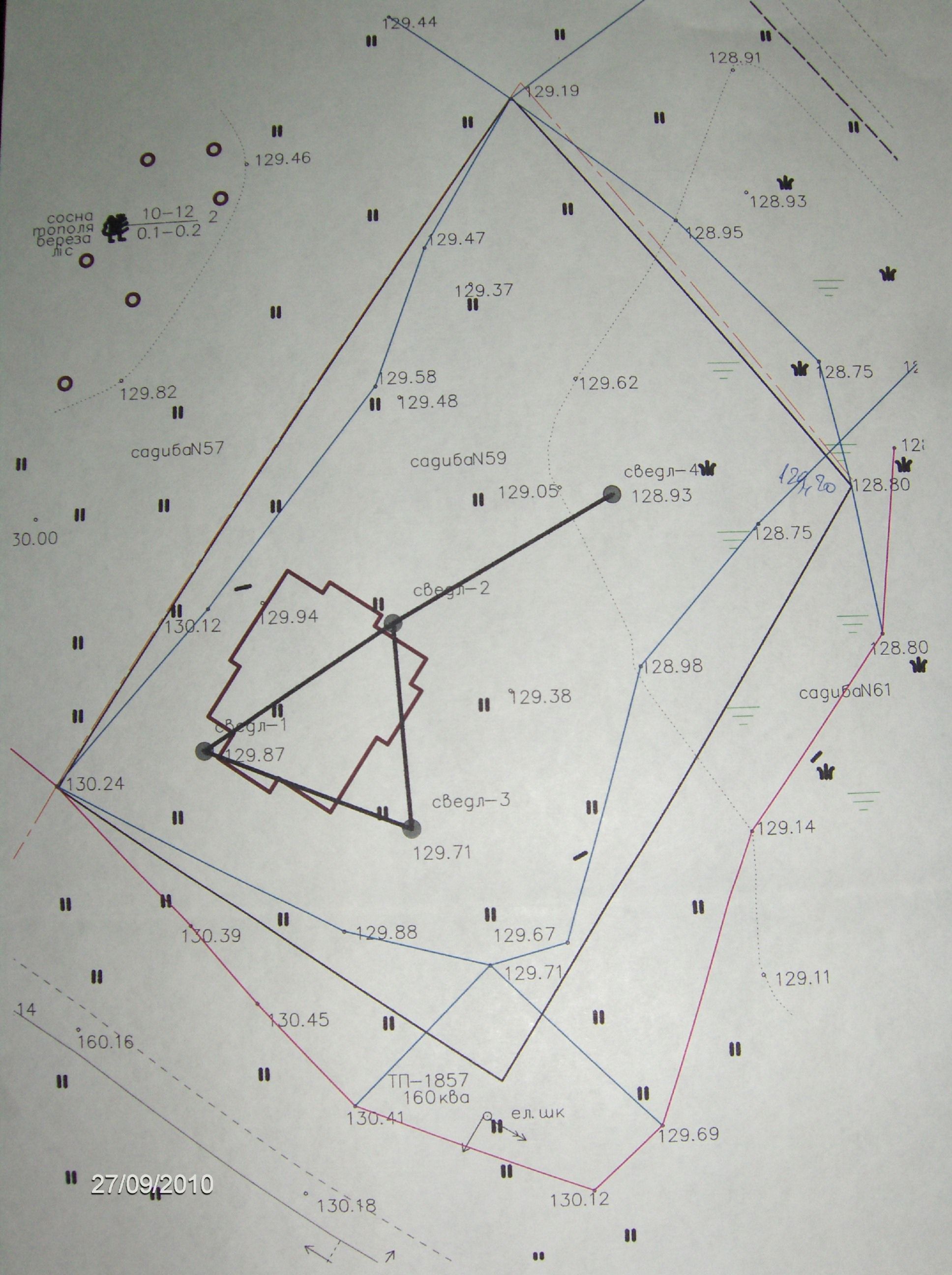

Определяясь с типом фундамента принимал во внимание несущую способность грунта и уровень грунтовых вод, а также рельеф местности.
Смотрим еще раз топосъемку и генплан (уже выкладывал здесь - www.stroimdom.com.ua/forum/showpost.php?p=698347&postcount=1541)
1) Типы грунтов:
- спереди и слева участка - песок, перемежающийся с супесью;
- нижняя часть - заторфованный грунт с прослойками глины (граница условно показана на генплане штриховой линией, которая "отделяет" правый верхний угол на картинке.
2) Уровень грунтовых вод - ВЫСОКИЙ, весной по центру участка стоит вода (ну а ниже - вообще болото..)
3) Рельеф - переменный с уклоном в сторону дальней правой части участка. Перепад - более 1,5м.
Исходя из изложенный выше данных принято решение:
- там, где песок, делаем столбчатый фундамент, столбики соединяем ростверком;
- там, где плохой грунт (со слабой несущей способностью), делаем ленточный фундамент - это задняя сторона и дальняя половина правой стороны (на генплане - фото2 он обозначен более толстой линией). К тому же он будет выполнять роль подпорной стенки, поскольку все равно буду подсыпать и перепад с соседями может быть более полуметра (собственно на топосъемке все видно и так).

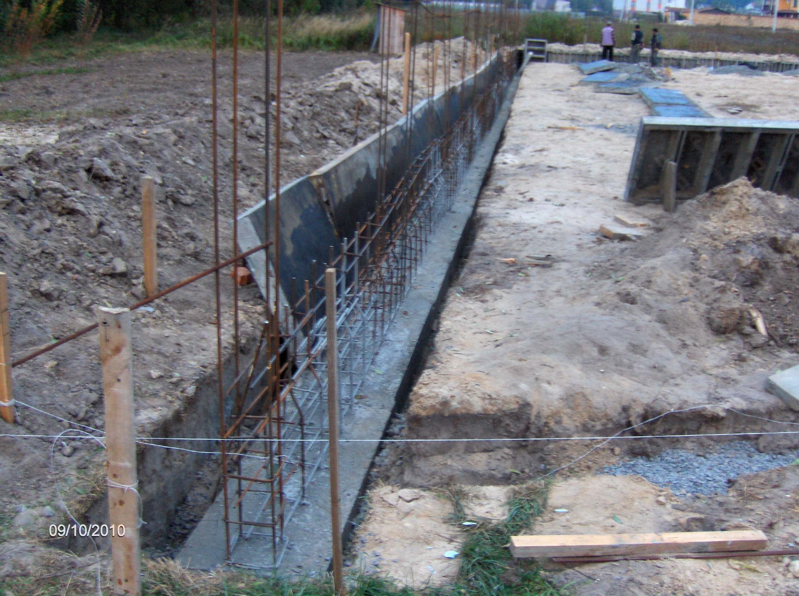

Я сейчас бы так и сделал. Щебень бы оставил, но Уже в два раза, подбетонку бы не делал, ленту бы не заливал, а сразу снизу начинал бы стену шириной 250мм с переходом наверху (надземная часть) на 150мм.
Реально сэкономил бы десяток-другой тыщ...

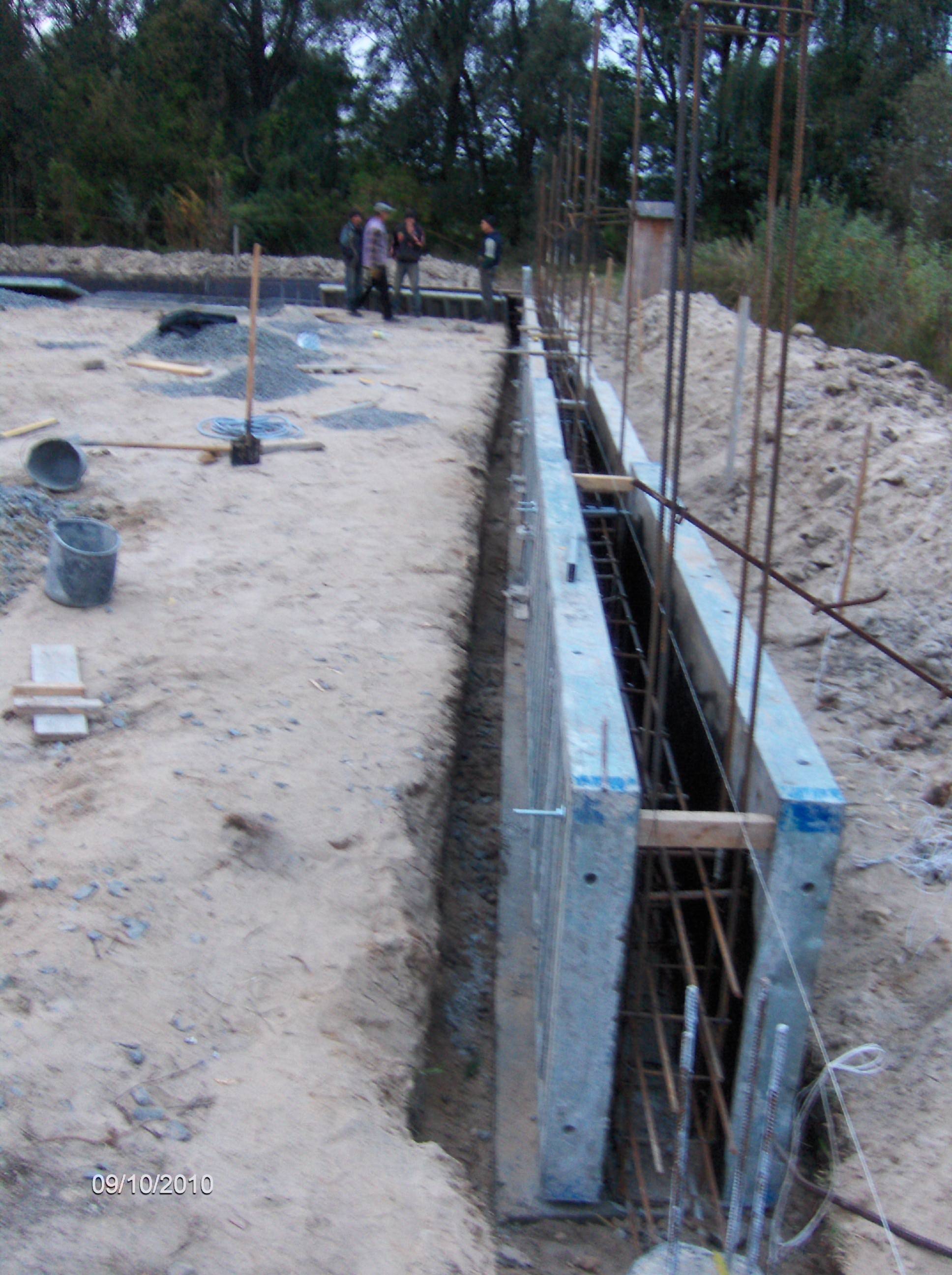

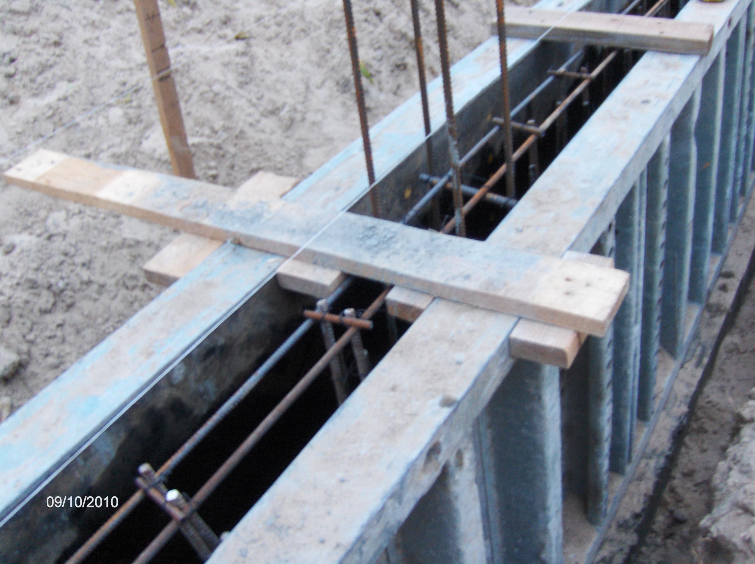

Архитектор дал на расчет конструкторам, те нарисовали, я сопротивлялся, как мог, но аргументов не смог подобрать...
В итоге - жуткий перерасход арматуры (см. фото)... и не только...

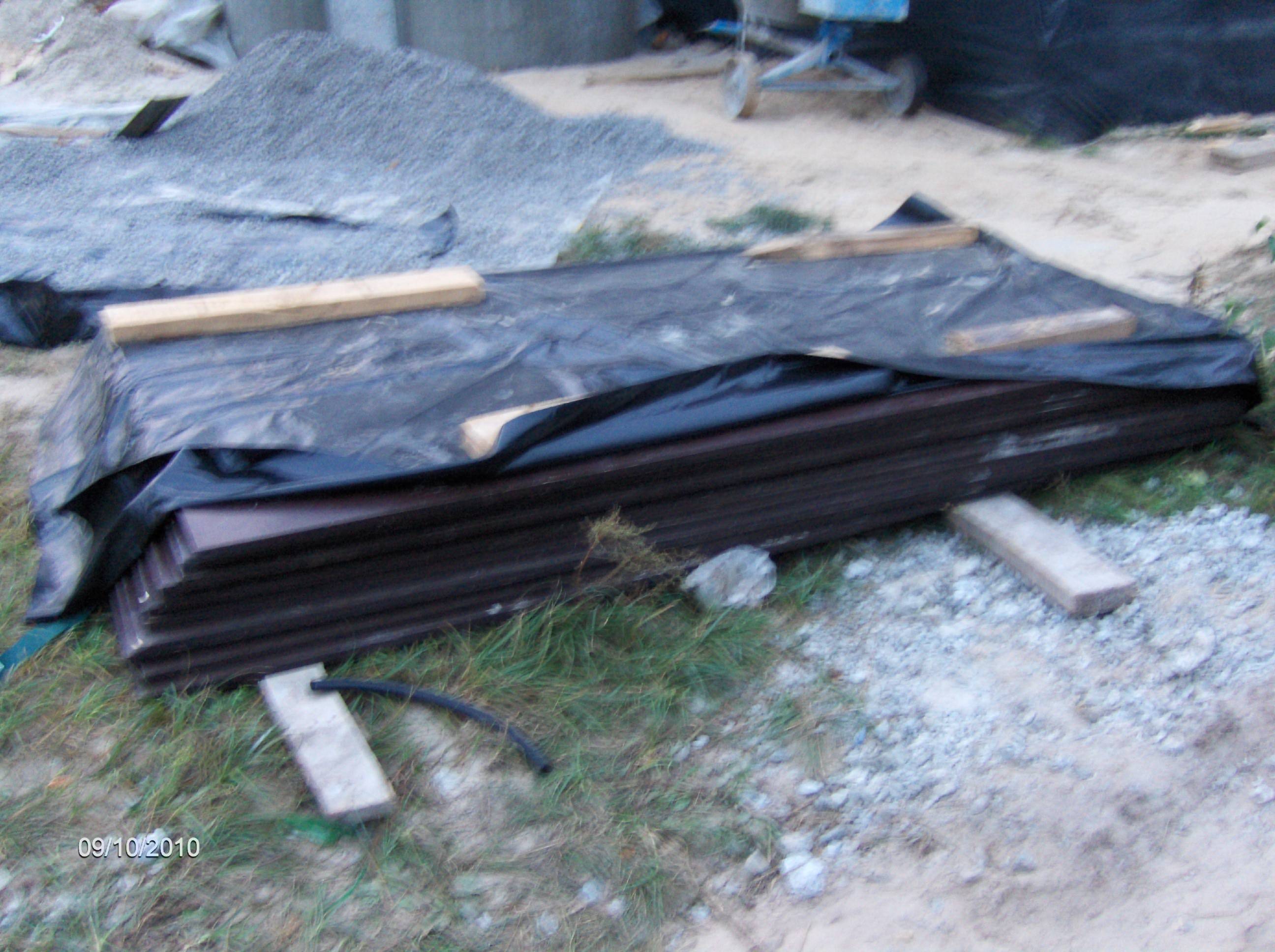

Но фото 3 (которое жуткого качества) такого же качества китайская фанера, по описанию клееная и ламинированная...
Поскольку отверстия для шпилек не совпадают, то зазор в 250мм сверху обеспечиваем такой вот "раскорякой", как на фото4...
