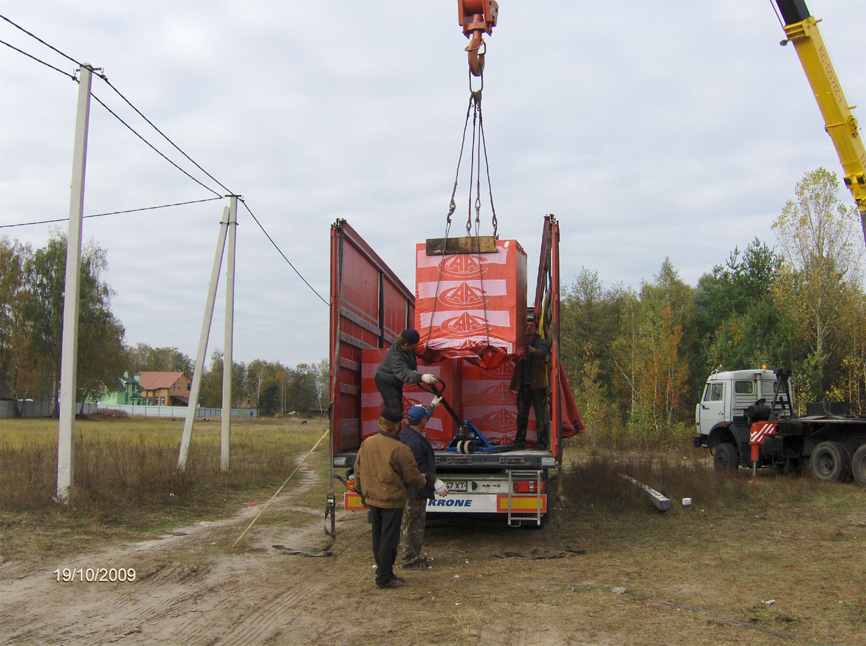

А доставкой из Каховки, Вы занимались? Или в Киеве есть их представитель?
Цена была с доставкой. Я просчитал, что мне самому будет привезти дороже...
Обращаю внимание, что в машину входит 36 кубов... (фуры)
Если будет 1,5 или 2,2 машины, то стоимость доставки будет выше...
Я правда, договорился и мой "хвостик" подцепили к другой машине, которая везла в Стоянку...

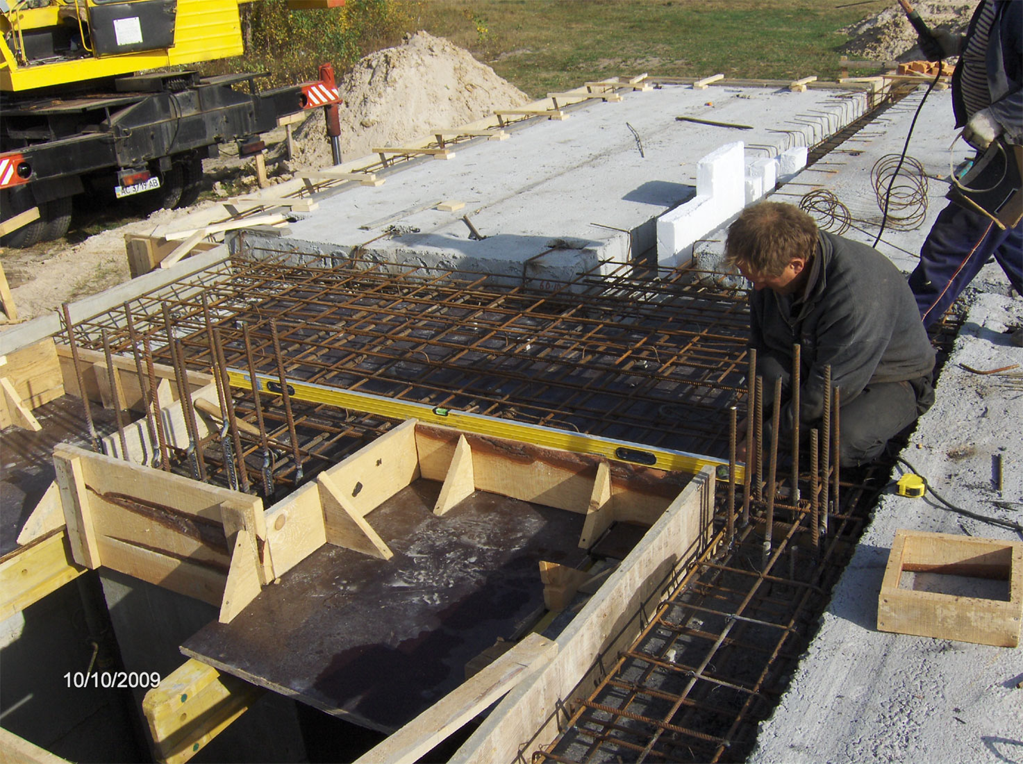

ВНИМАНИЕ.
Для выгрузки потребуется рокла и кран (www.stroimdom.com.ua/forum/attachment.php?attachmentid=29797&d=1255988434)...
Подробности здесь - www.stroimdom.com.ua/forum/showthread.php?t=21751&page=29
посты №№ 568, 569...

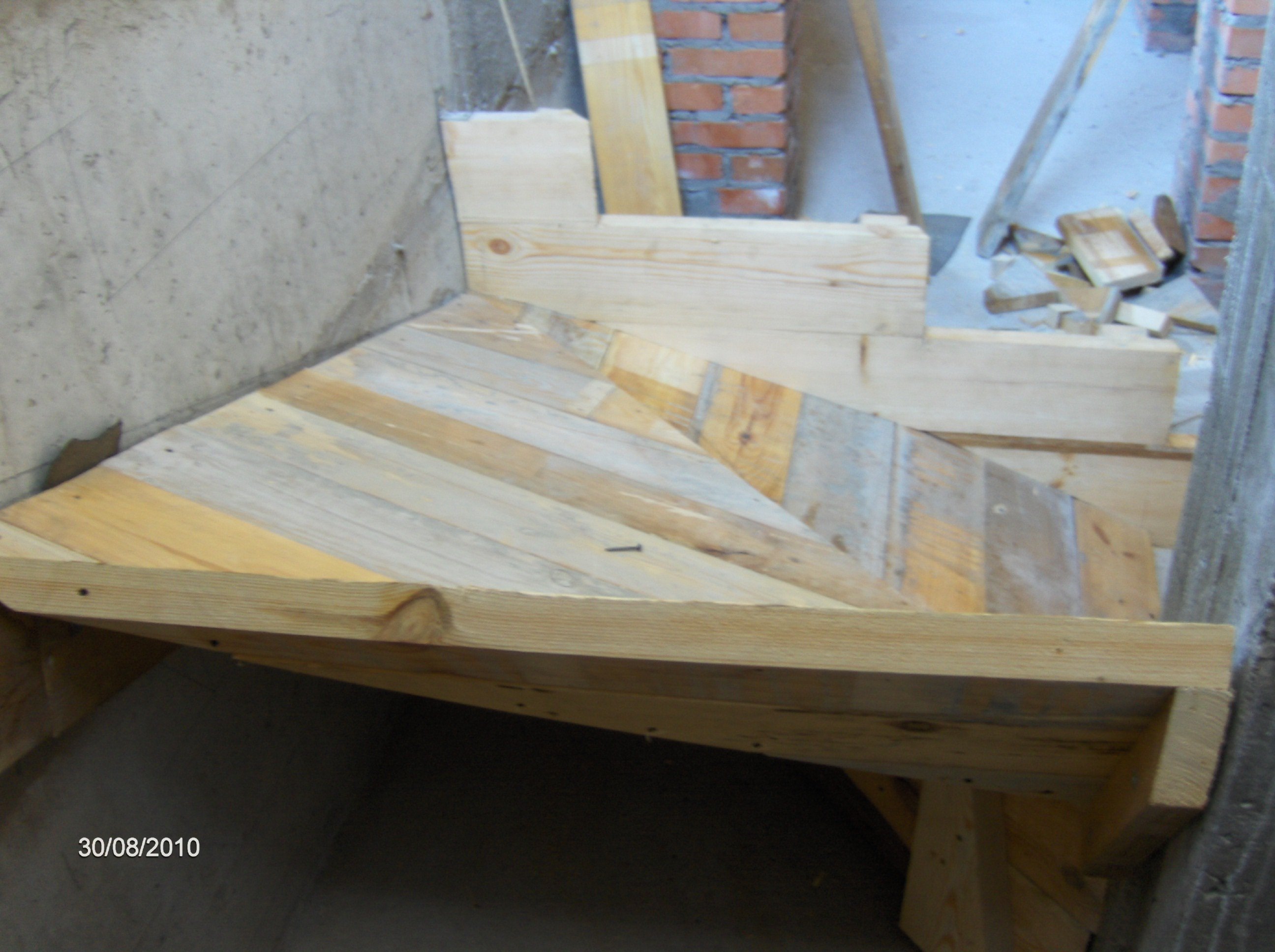

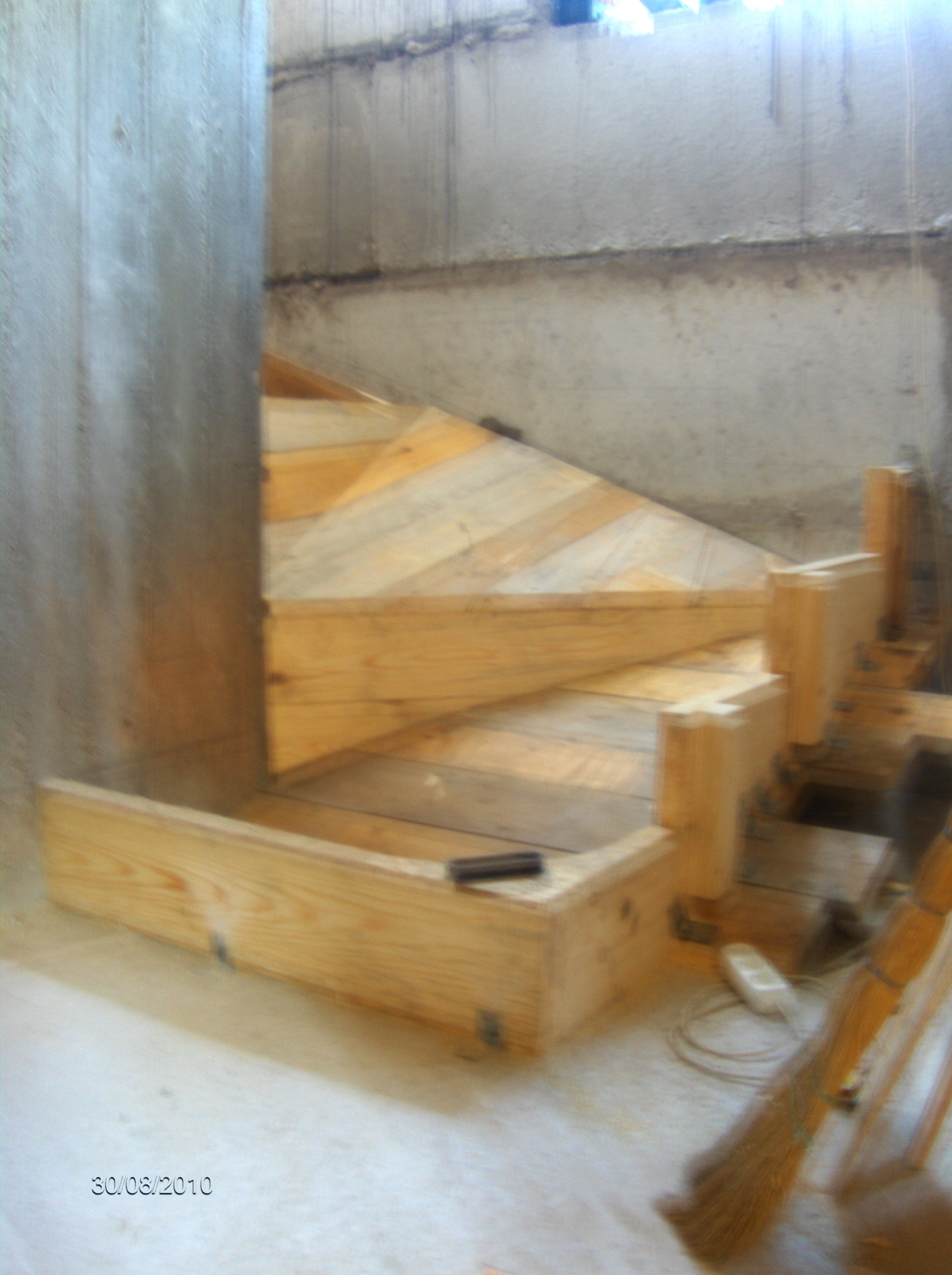

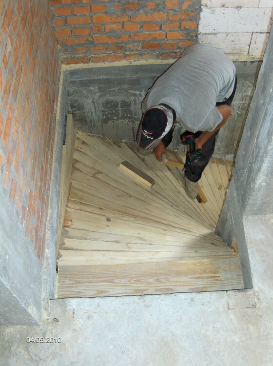

Тщательно проработав весь материал, приступили к изготовлению опалубки. Работы начинали без меня (был в командировке) и начали надо сказать не то чтобы "не в ту степь", но не совсем так, как я себе представлял...
Получилось что-то слишком ломанное, кусочно-линейное (см. фото).
Сорри за фото1, но сел аккумулятор и со вспышкой не получилось снять...

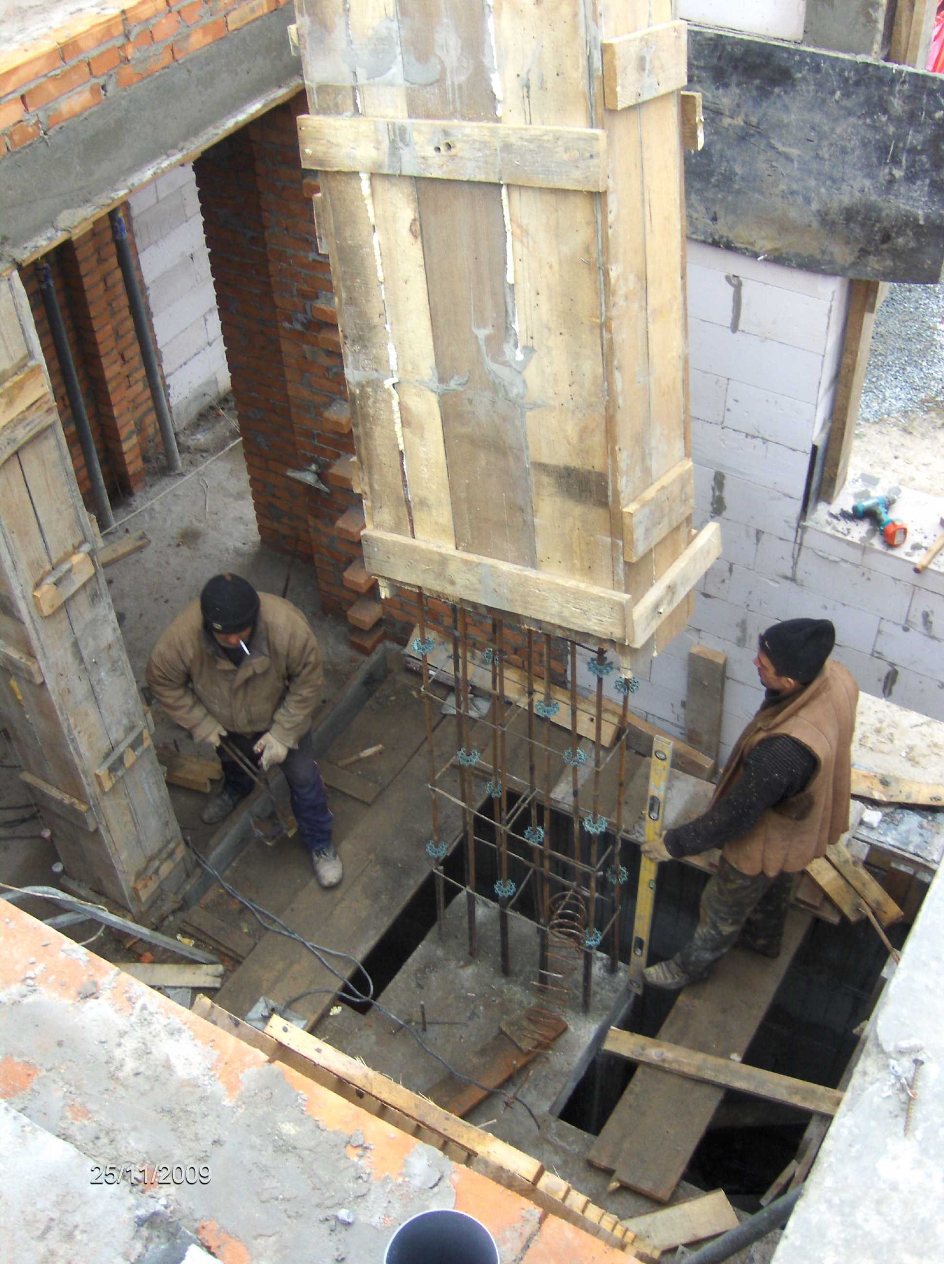

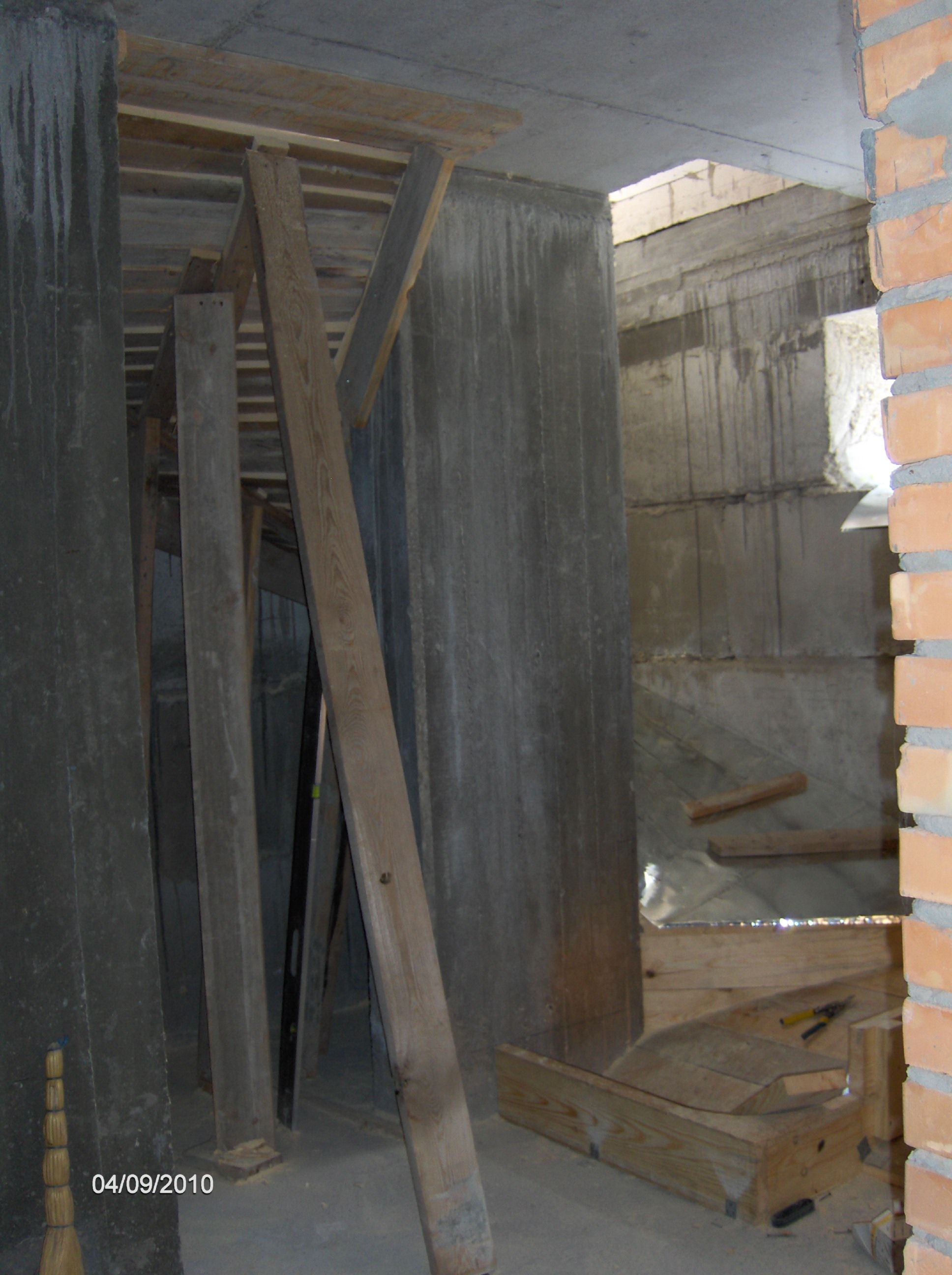

После совещания на месте с участием архитектора было принято решение все-таки дополнить проект чертежами опалубки, сегментируя ее с учетом угла наклона и подъема ступеней...
А что касается колонны, то она идет до самого верха, где служит опорой для балки, на которой лежит мауэрлат. Также на нее опирается монолитный участок перекрытия 1-го этажа (см. фото 3, 4)

Как-то даже тяжело представляю результат... Зато будет что-то оригинальное.

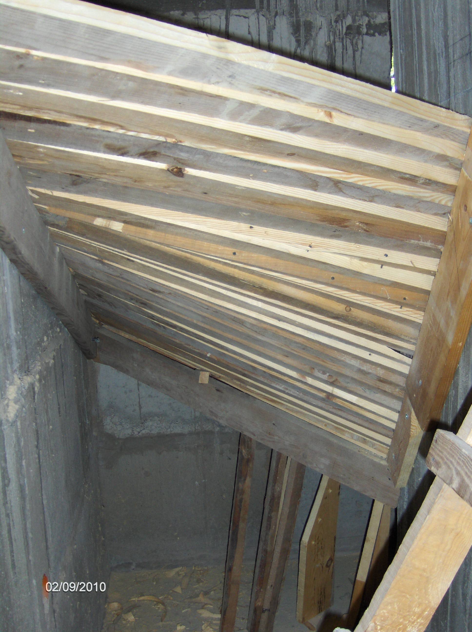

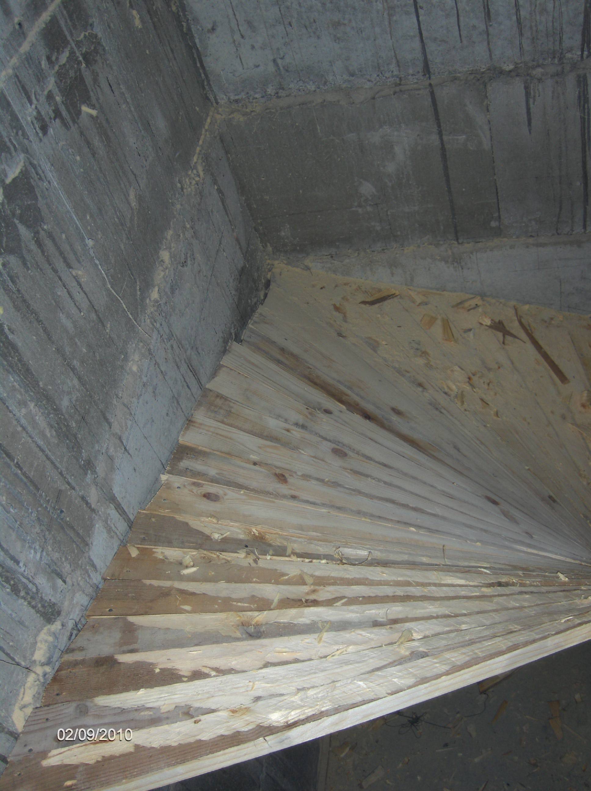

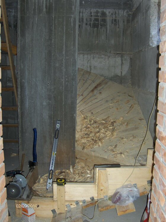

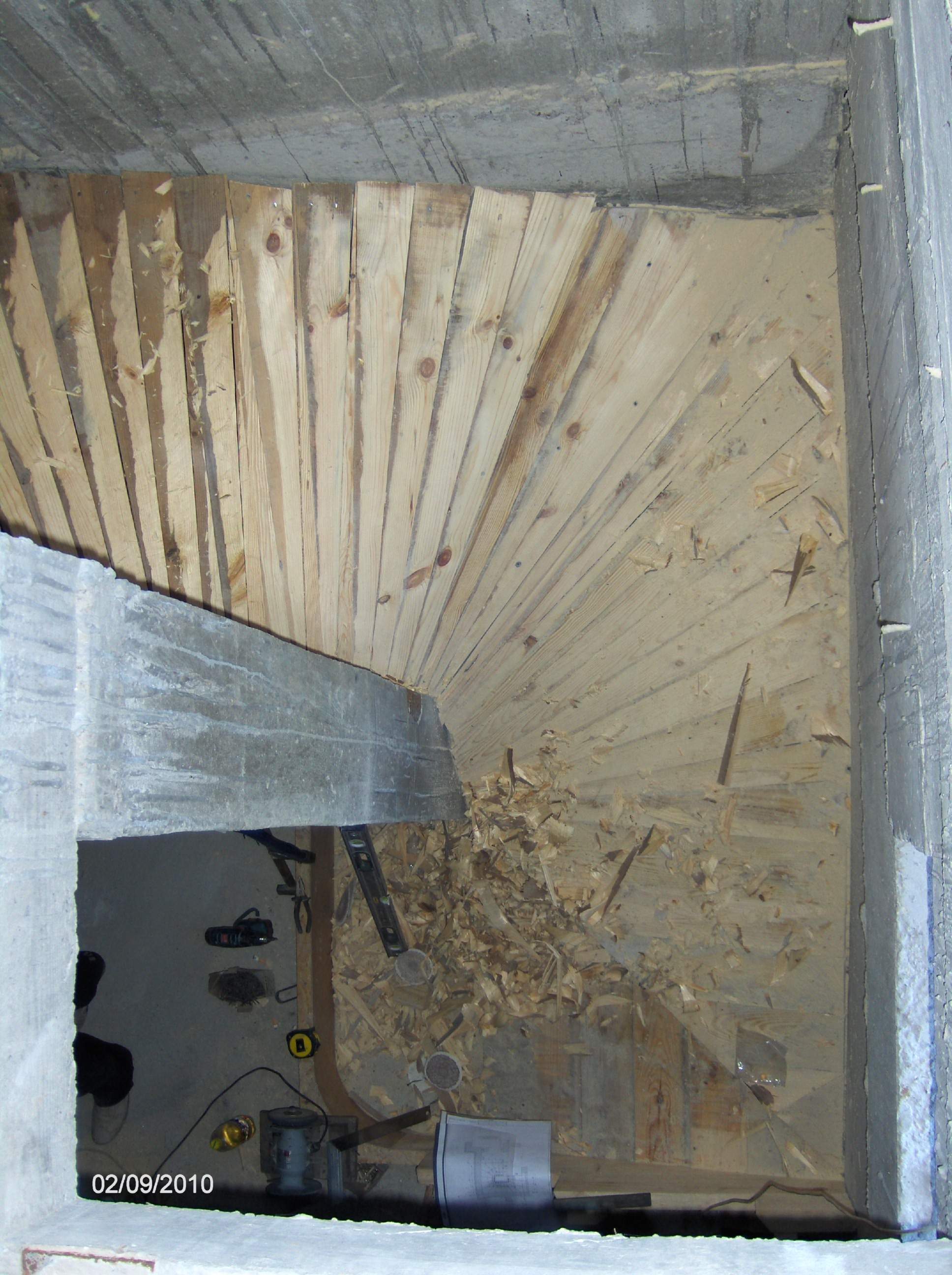

Вот пару свежих фоток, которые некоторым образом возможно прояснят картину.

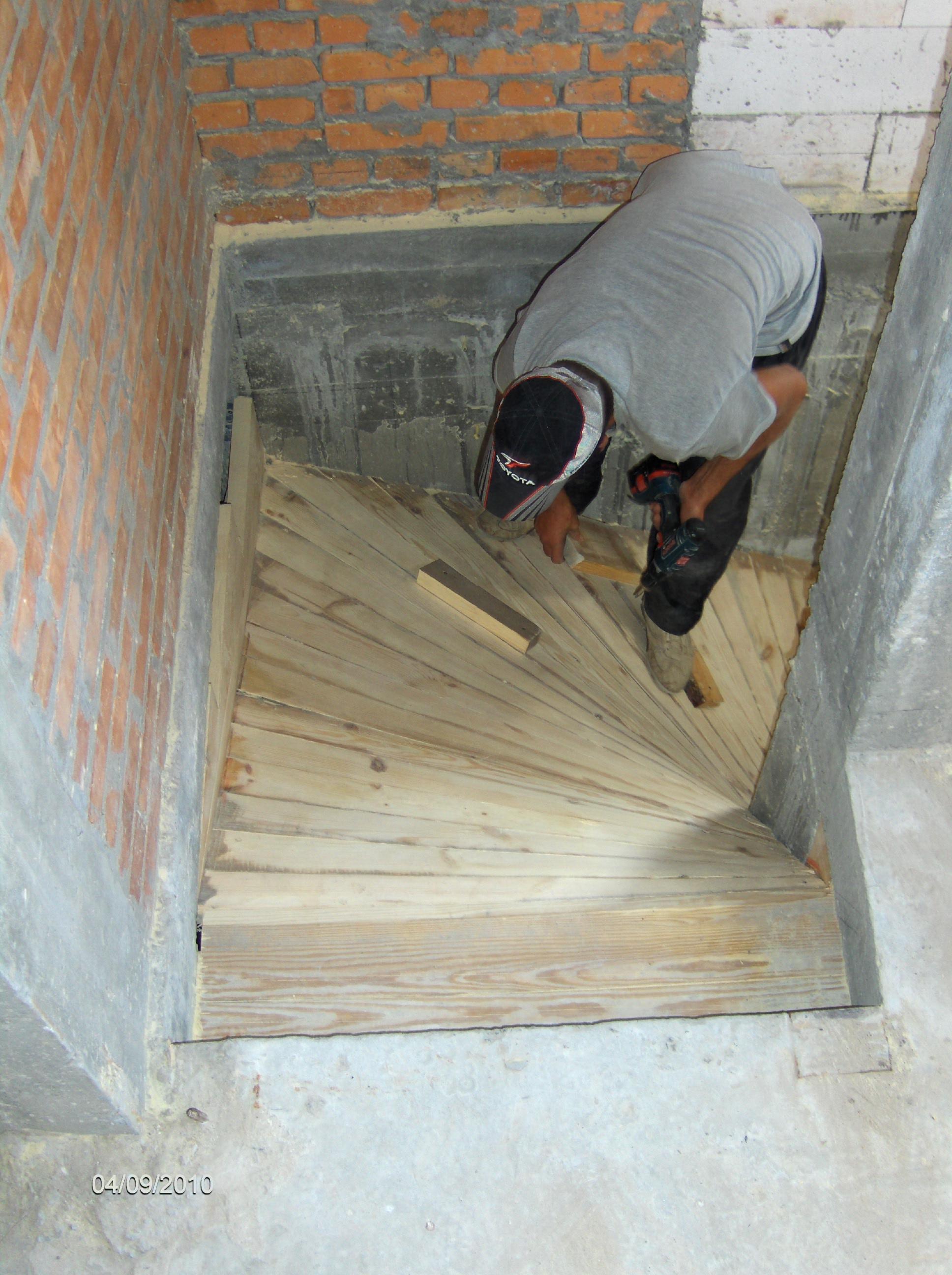

Как уже писал, договорились, что второй "уступ" разбираем и делаем все, как и дложно быть - веером. Конечно, хлопцам пришлось поморочиться, но они ведь знали у же - к кому идут :rolleyes:. Они ступени наружные делали и результатом я остался доволен :good:, потому то и привлек их на такой ответственный участок...
На фото 1 - вид из "холла" подвала, фото 2 - вид из котельной....
Фото 4 - вид снизу... как посмотрел - "мама дарагая!" это ж они кажную досточку сверху стругали....:o... неужели попроще никак?
Ну а последнее фото - общий вид сверху, с 1-го этажа, куда собственно и стремимся...:)
Уже позновато, но как вариант на дальнейшее - фанера 6-8 мм.
Обрешётка реже(грубо говоря убрать половину досок). Фанера лучше гнётся, меньше щелей и швов + плавность переходов.
Согласен на все 100.
Если бы я делал САМ, то наверняка так бы и поступил. Вообще с фанерой удобно... Я еще в пионерлагере "подсел" на фанеру - выпиливал разные штучки-дрючки... даже потом лобзик купил и дома пилил-пилил... а потом еще выжигал разные рисунки... и модельки пароходов-самолетов собирал :rolleyes:. Тут, конечно, не пароход, но реально можно было бы в два слоя с перехлестами пройтись - полный ажур получился бы :good:
Но тут, как говорится, кто на что учился - вот не могут они без досок...
Кстати с этими самыми досками получилась вообще бомба - неделю искали нормальный лес, в итоге взяли толщиной 50мм...:( Я как увидел - просто обомлел - поструганные, на рейсмусе распущенные (по 175мм) - капец :o
Так а у Вас на стройке была фанера? Чего они или Вы фанеру не заказали? )
Так я ж и пишу - кто на что учился...:rolleyes:
И была фанера, и купить можно было, но зедсь я не влажу в процесс, поскольку уверен в конечном результате (входные ступени - как аргумент :good:).

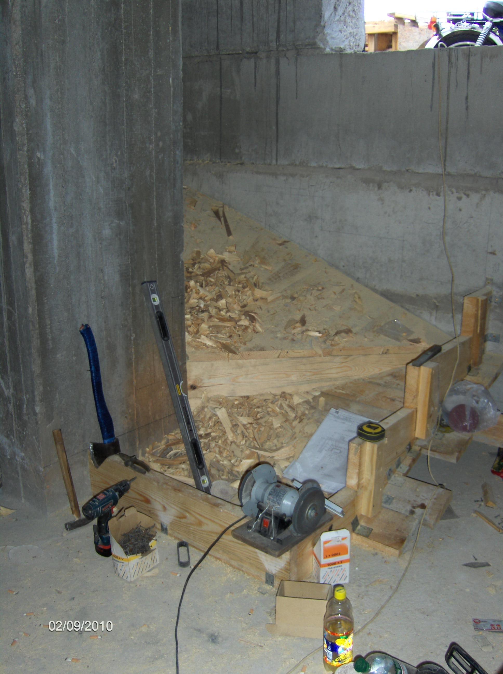

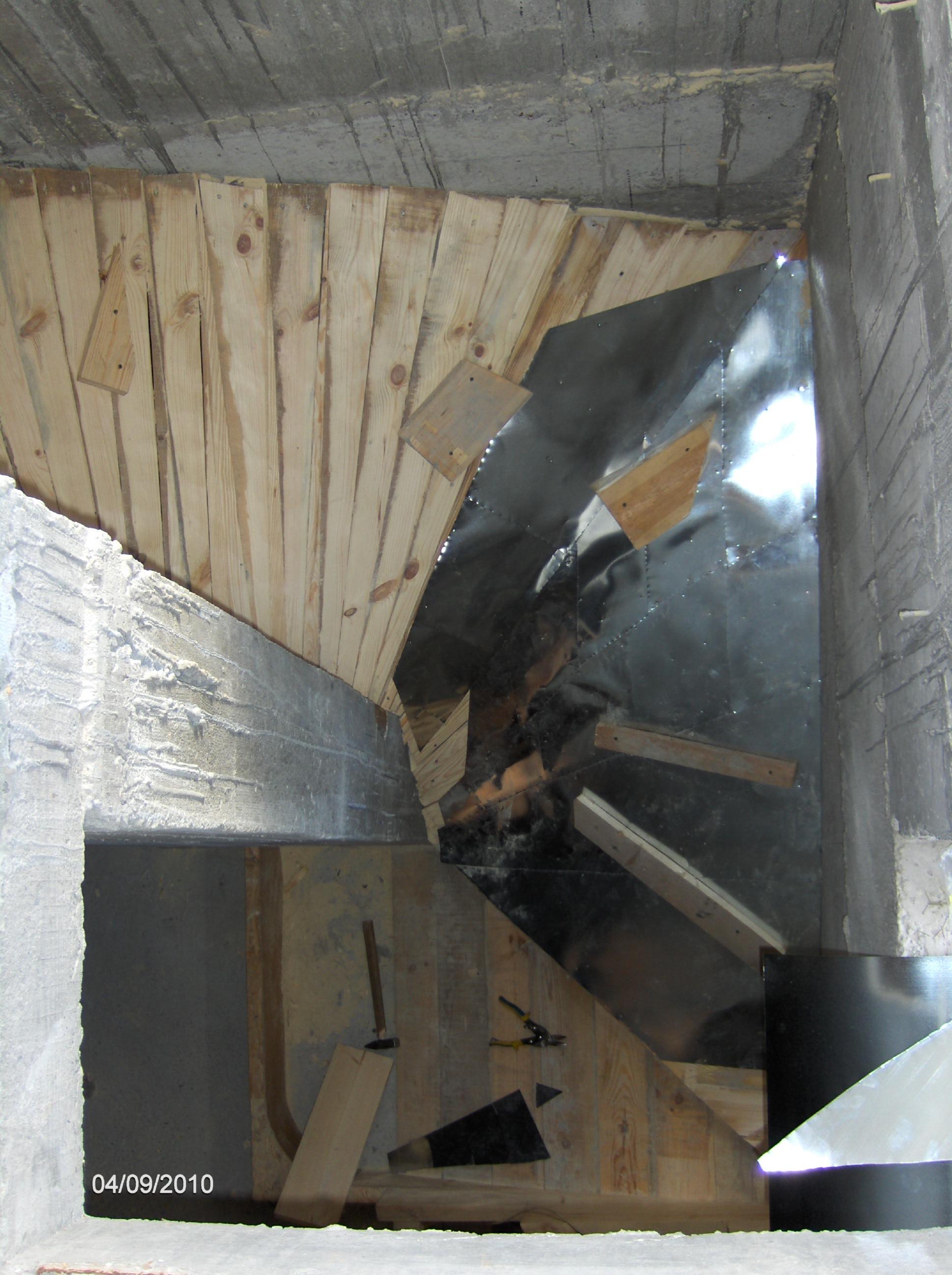

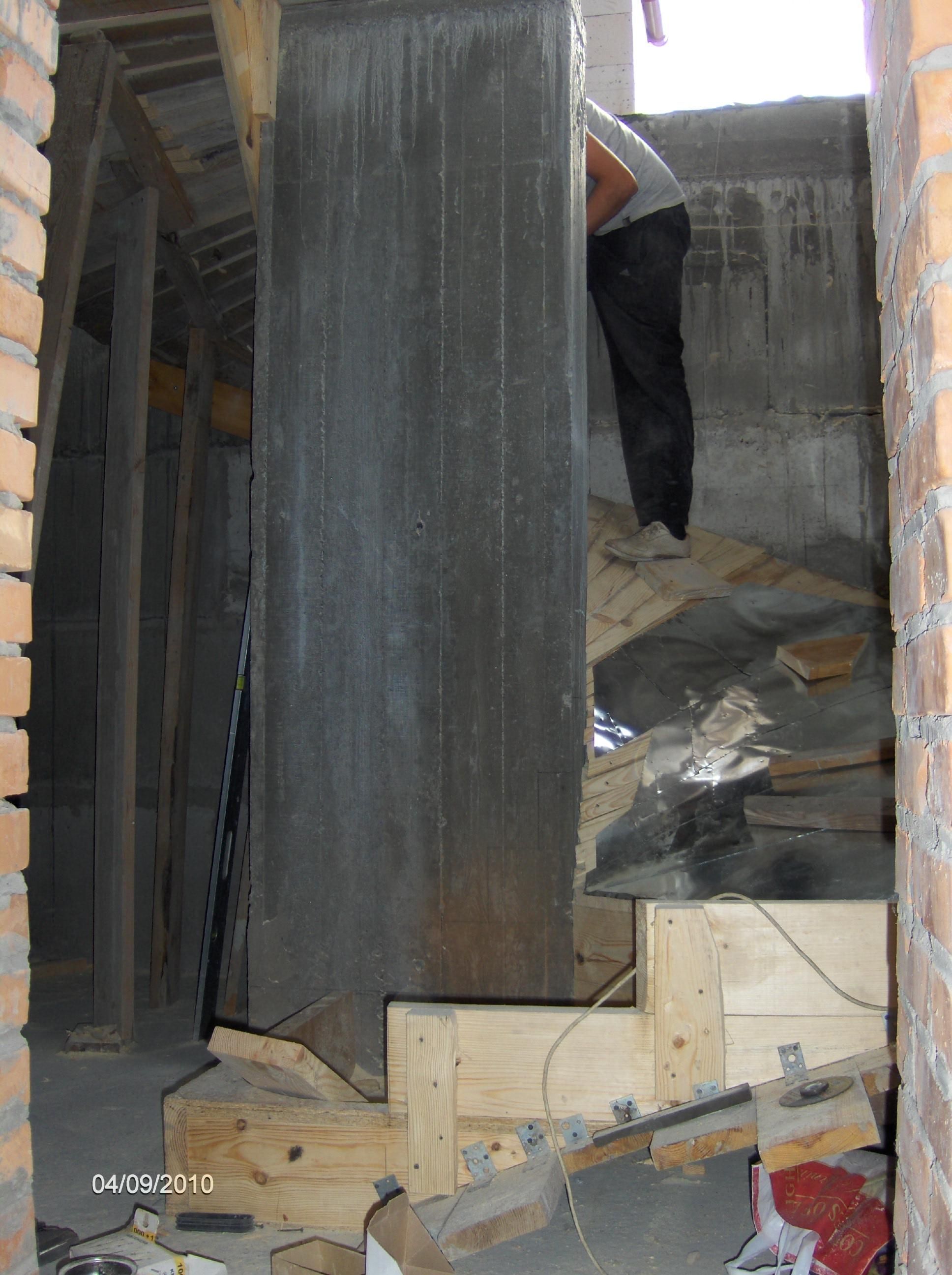

Для того, чтобы поверхность была более-менее гладкой, поверх опалубки набиваем оцинкованную жесть. На наружных использовали ДВП, но здесь это номер не прошел бы - на перехлестах были бы "бугры" по 3мм...:D
Выкладываю фото уже готовой "трассы для бобслея" :) - реально было скользко, поэтому заставил их набить "ступени" - безопасность и еще раз...
На фото 4 - это уже место выхода лестницы (будущей) на первый этаж...
Пока все выглядит очень даже ничего (ттт)... посмотрим, что будет дальше :Search:
Утверждаю, как человек помучавшийся с опалубкой для забежных ступений - фанера не годиться!. я например, настилил доску а форму изгиба сделал из глины)).
Жесть может сыграть злую шутку.
Бетон при заливке будет скользить и выдавливаться на нижних ступенях. Здесь не три ступени а поболее.

Если брать ОСП или ДВП, то все равно нужно было бы клиньями нарезать, причем подгонка в случае с фанерой (даже 6мм) все равно нужна была бы в виде "сглаживания" выпирающих кромок... Геморно очень :shock:
В итоге когда мне позвонили и предложили вариант с оцинковкой, я дал добро. Нержавейка не так удобна в работе (думаю, S.A.Y. тоже это знает), а черный металл может поржаветь и нижняя сторона будет вся в бурых пятнах (невыводимых в принципе)...:(
Единственное, так мне кажется, что жесть нужно было взять потолще - а так она все-таки прогнется и продавится и будет повторять неровности деревянного помоста (хотя и более плавно - волнами)... Может, оно и неплохо - выкрашу снизу в лазурно-бирюзовый цвет и будет у меня море вверх ногами...:rolleyes:
Постараюсь на днях сделать пару снимков ближним планом - там у них столько заплаток, как на халате Насреддина... или Абдуллы :o
Конечно знает и попросту выстёбывается. Я к тому клонил, что все равно ровно не получится и нет смысла вообще этим париться. Постелили бы пленку и делов. Потом уже намазали б низ бетоконтактом и оштукатурили б ротбандом. Было б и ровно, и красиво. А так - и дорого и некрасиво.
S.A.Y., а чего Вы раньше не подсказали )?
Пленка - первое, что пришло на ум...:o
Сразу была отвергнута строителями по причине того, что для изготовления лестницы железобетонной используется не токмо бетон, но и арматура, то бышь каркас. А каркас нужно укладывать на этот помост, звездочки мои любимые подкладывать (:D)... а еще по нему ходить нужно туда-сюда... От пленки остались бы одни клочья :( я так думаю... а может и их не осталось бы, потому как каркас еще и сваркой прихватывают... а так жесть еще и пожарной безопасности способствует.:good:
Вот такие размышлизмы и привели в итоге к такому вот "технологическому" (с позволения сказать) процессу...:rolleyes:
