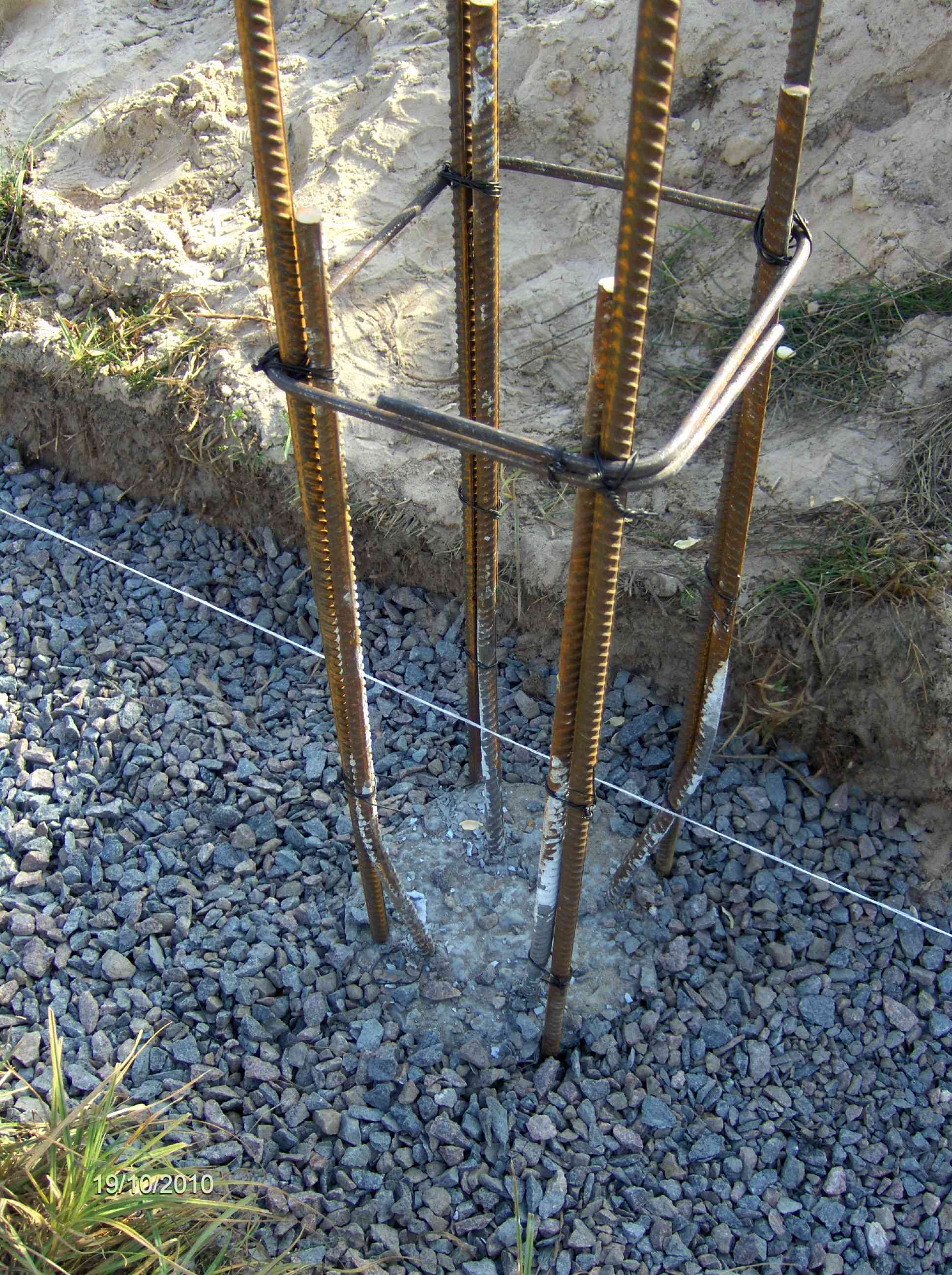

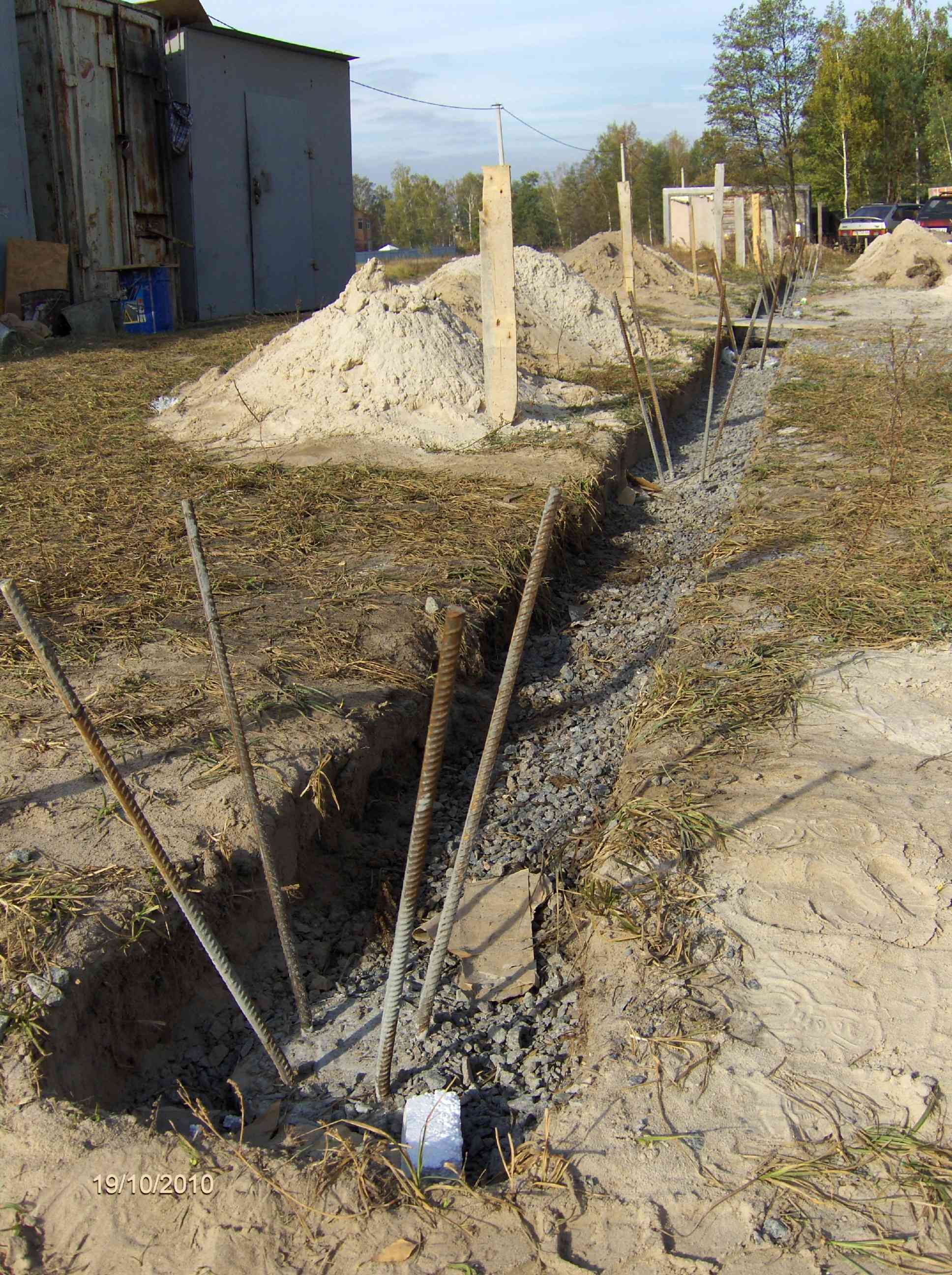

Зачем эти загибы отгибы.
Прямой полосочкой насквозь столба и выпустить по 50-100мм
Внутри, чтобы полосочка не сдвигалась - приварить к стержням ар-ры вертикальным швом.
Или можно не к стержням, а к полоске закладной - фасонку -лист или уголка кусок на соединение сварное.
Чего-то я "очкую", что прямая полоса не зафиксируется как следует...
Хотя умом понимаю, что вертикальной нагрузки особой не будет (какой там вес этого заполнения - понты... даже если из дерева...), и основная нагрузка - боковая, но... а по проекту вообще эти две загогулины еще между собой сварены должны быть...:D
Тут еще момент есть с перепадами - больше половины столбиков будут стоять "ступеньками", поэтому и выпуски будут на разных уровнях с разных сторон столбика (от 5 до 15см)...
НО на фасадную часть (там, где ровно) продумаю ваше предложение с ровной полосой... токмо надо сообразить как ее зафиксировать... За "наводку" спасибо!
В полоске сверлится отверстие, продевается кусок арматуры (крестообразная конструкция - своего рода распорка). И никто никуда не сдвинется :)
В полосе толщиной 5мм сверлить кажется непросто будет...
Вот думаю просто под низ отрезок арматуры поперек и "прихватить"... и так с двух сторон, а отрезки арматуры приварить к вертикальным стержням... а за "крестообразную" идею - спасибо... принято!

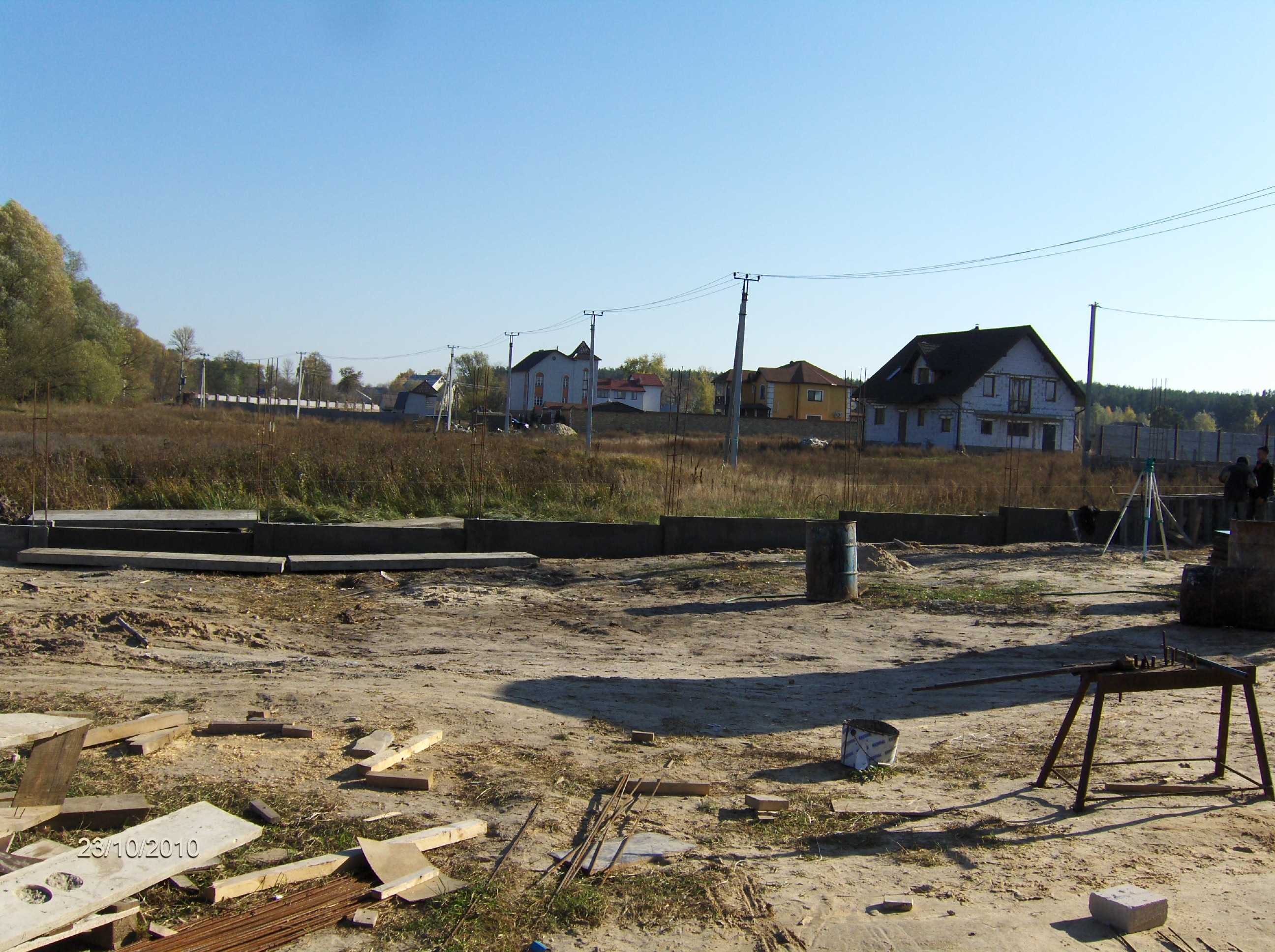

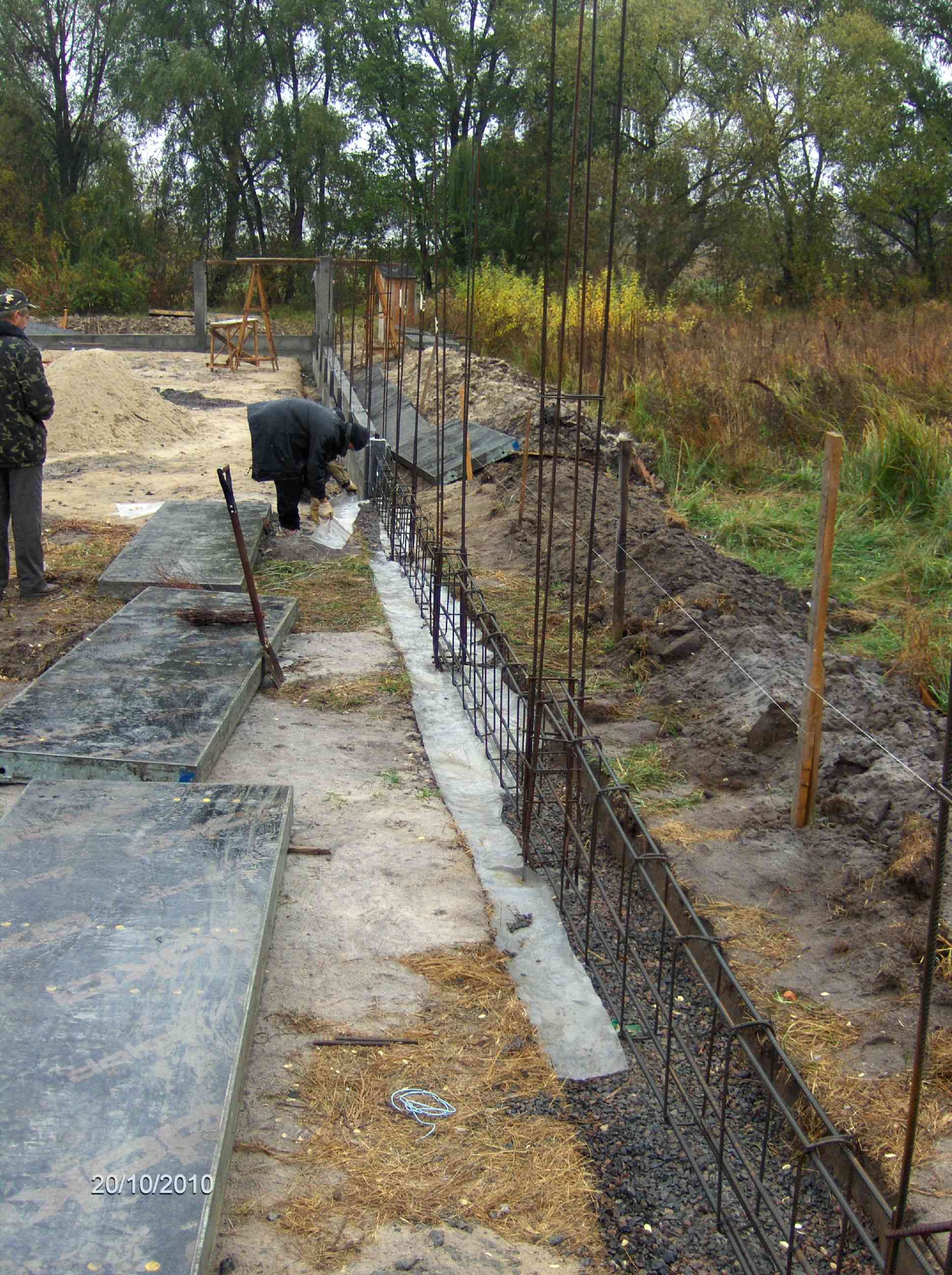

А пока что первые три "тополя", то бишь столба, выглядят так (фото 1).

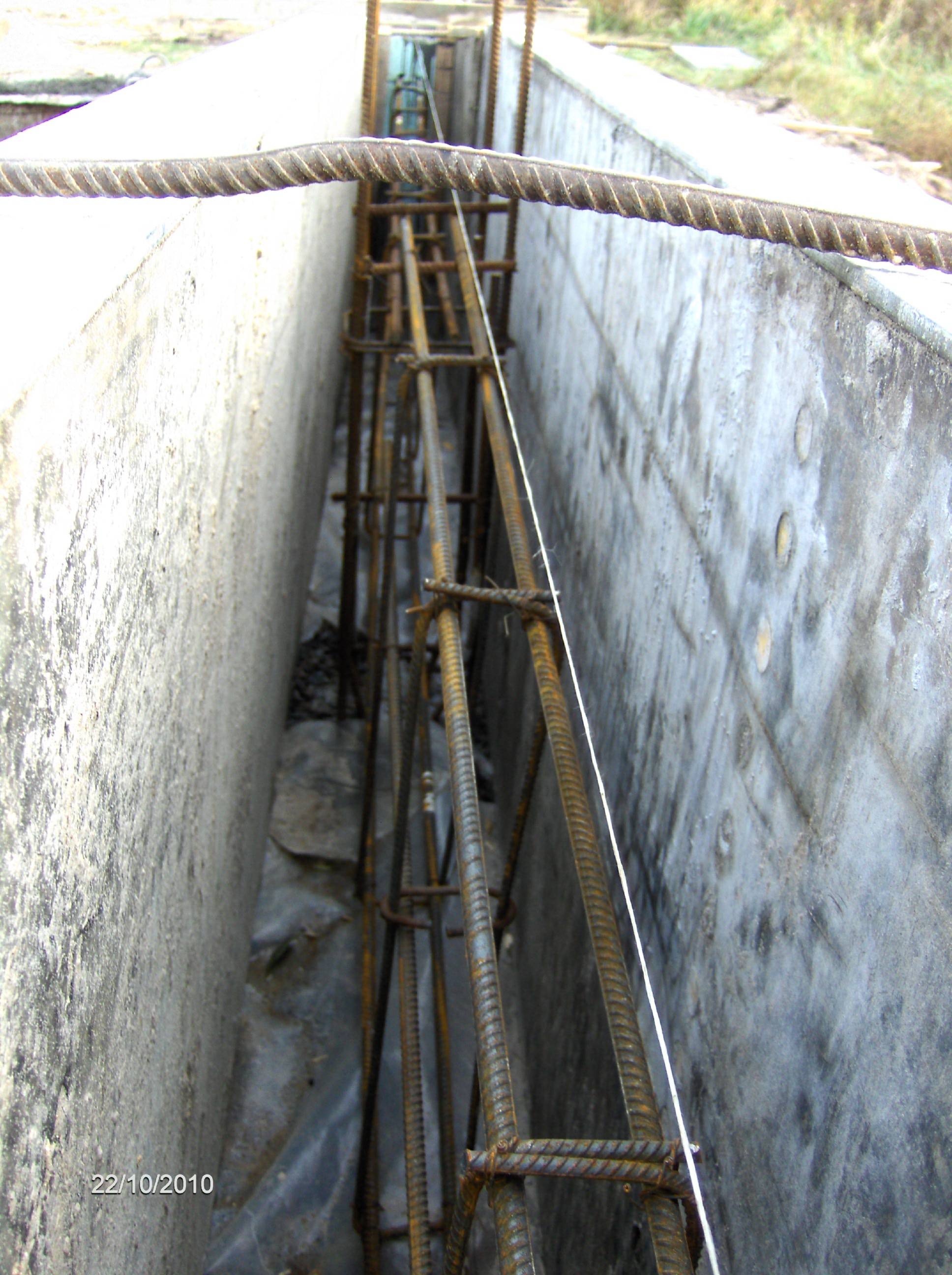

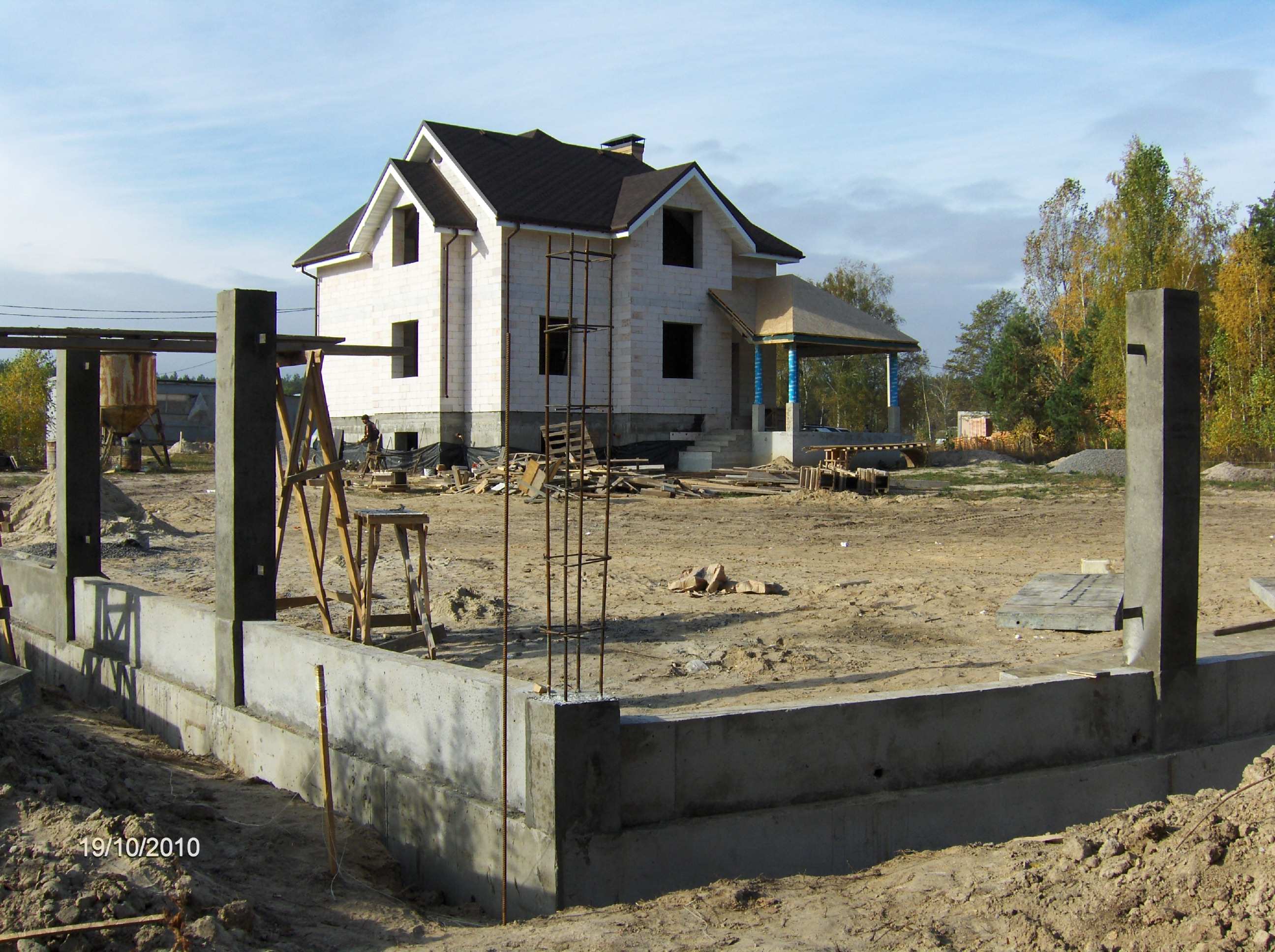

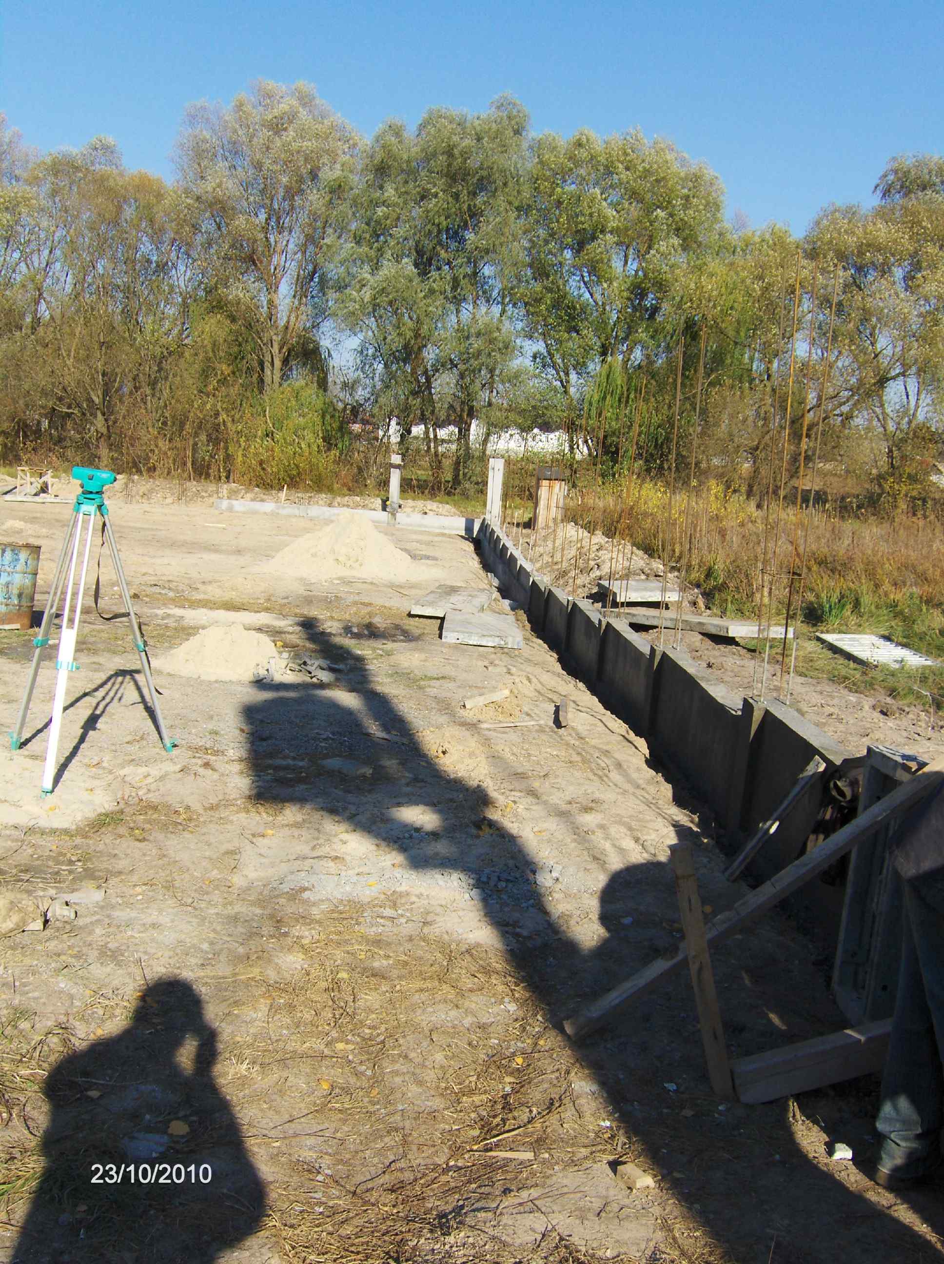

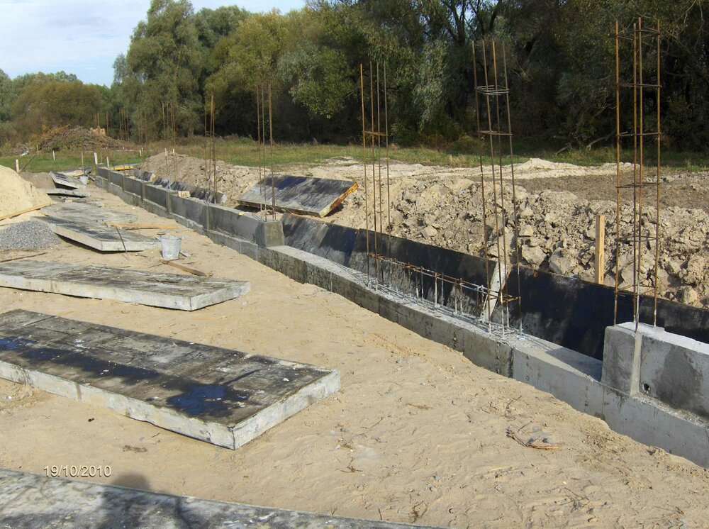

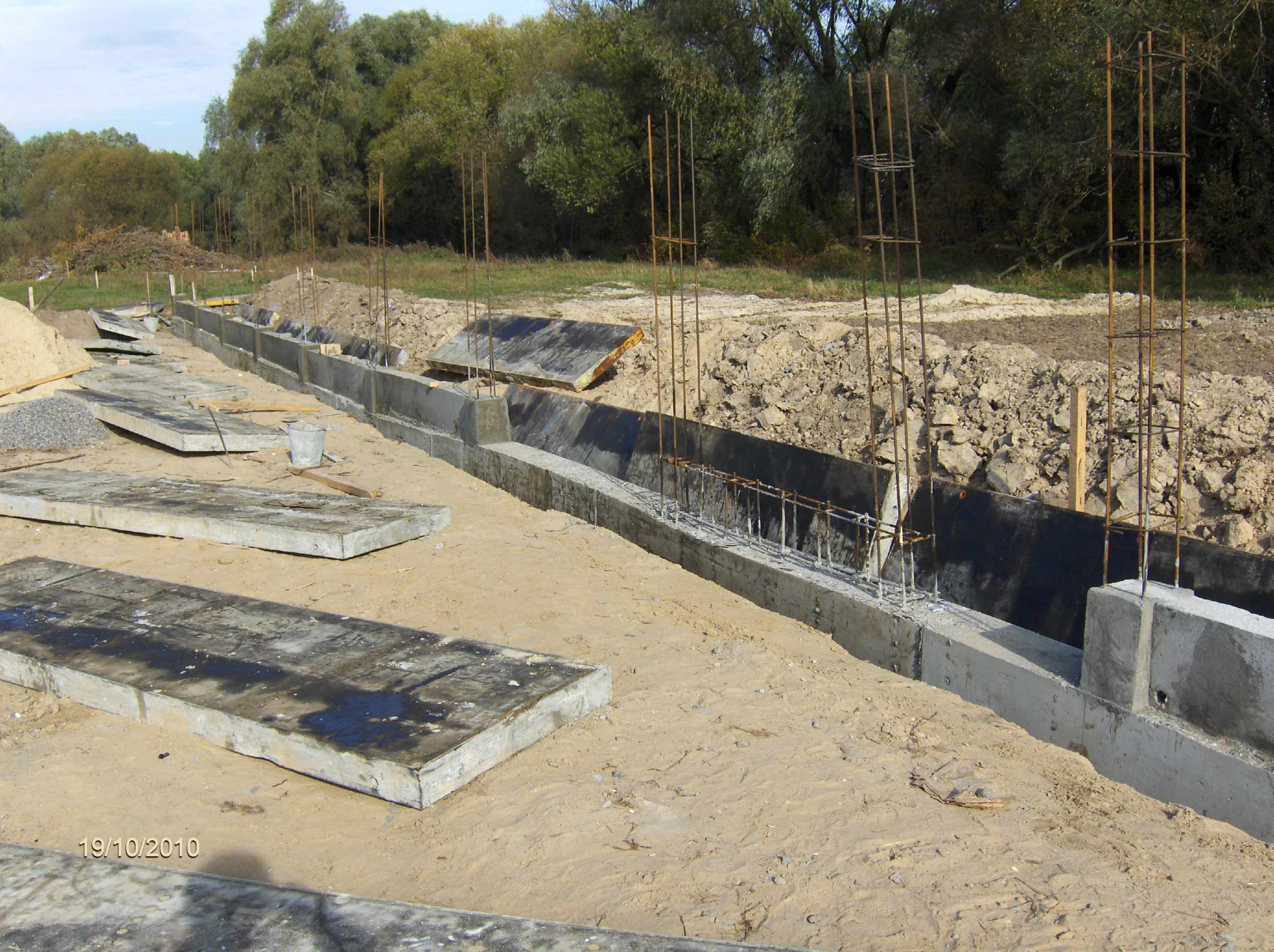

Кроме того, сняли опалубку с ростверка тыльной стороны и у меня уже почти одна сторона (нижняя часть) готова. Осталось только пролет между "задними" воротами и калиткой залить (фото 2).

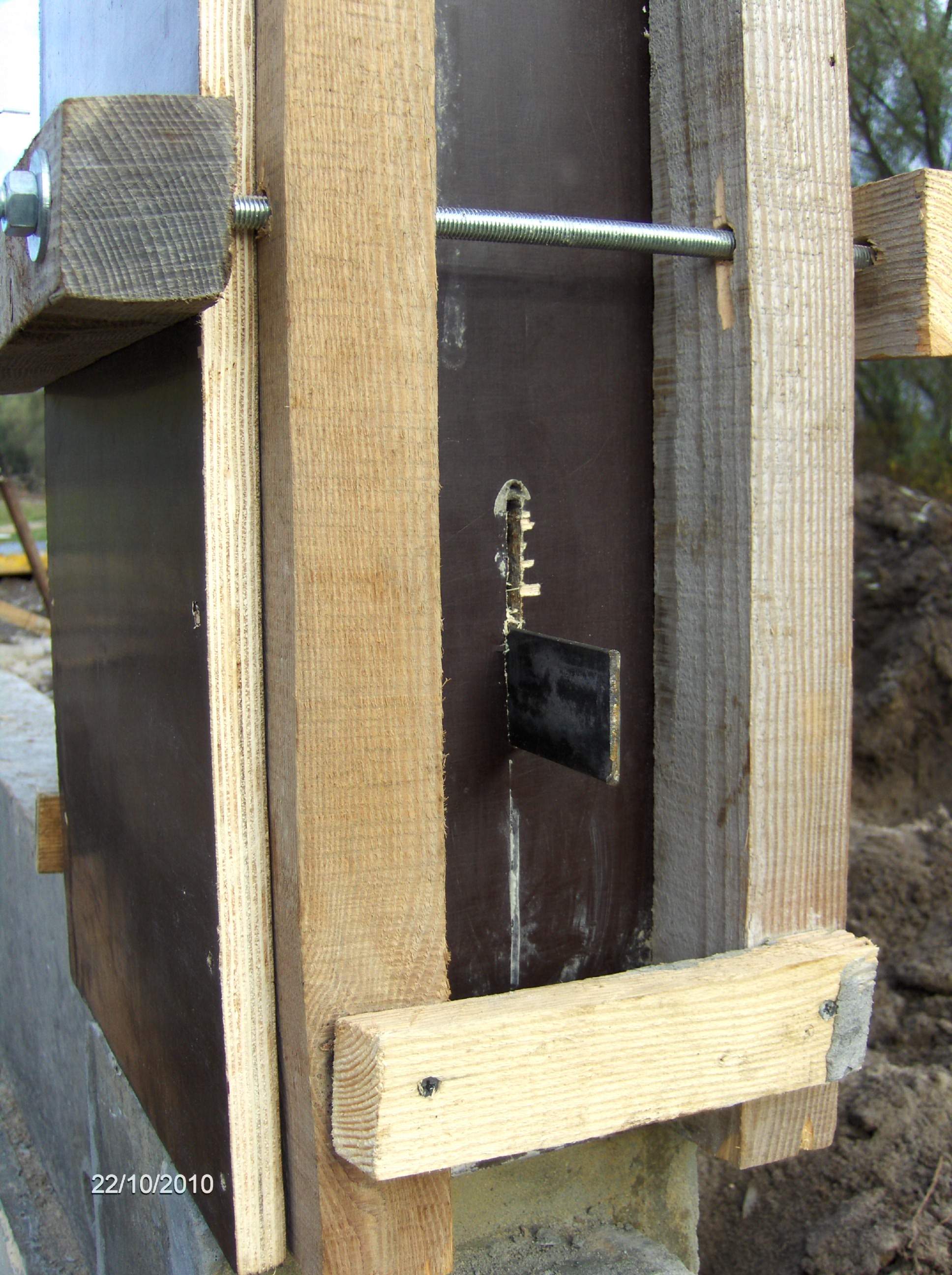

На фото 3 это не противатанковые заградительные ежи...:rolleyes:

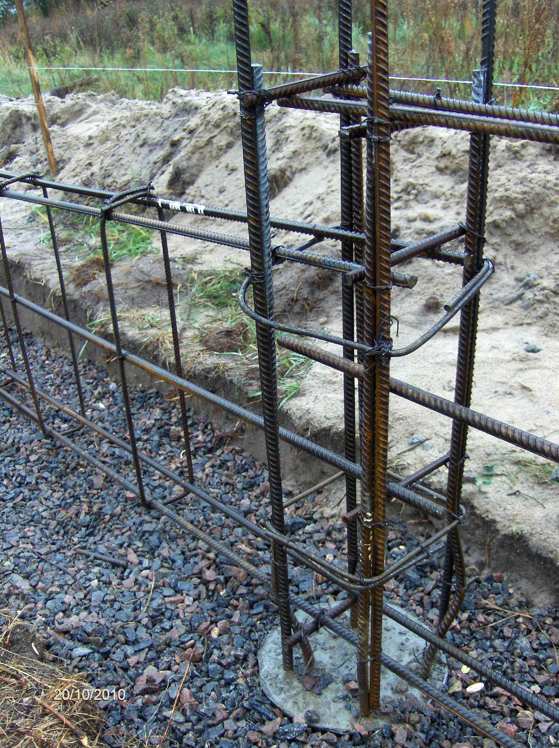

Это я так решил поупражняться в выгибании арматуры при перехооде с круга ф250мм (сваи) на квадрат 250х250мм (столбики)...
Гнули по рабоче-крестьянски - одели трубу до низа и вперед. Потом трубу приподнимаем на 10-15см и выгибаем в другую сторону...

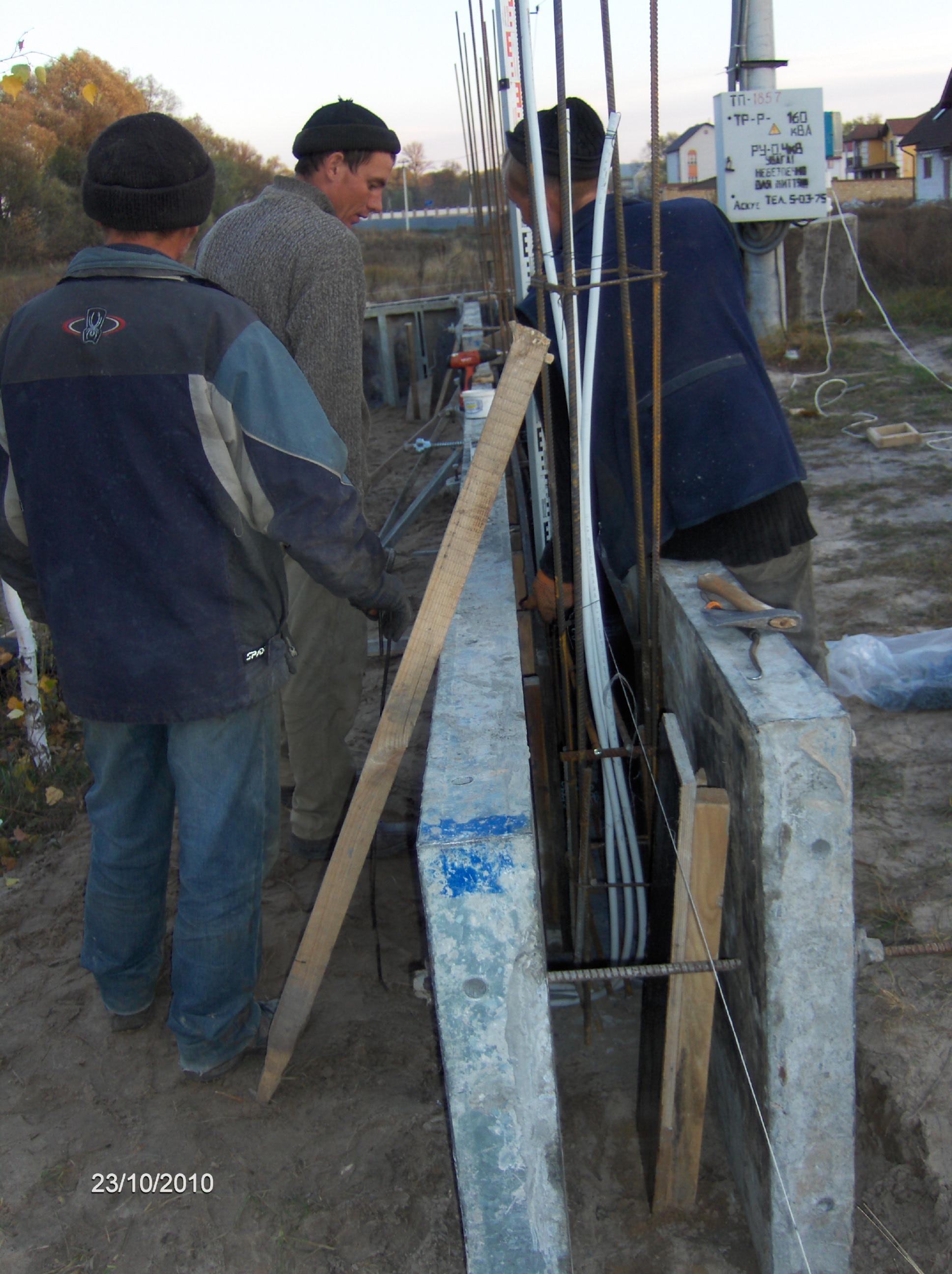

Потом к выпускам привязывем вертикальную арматуру на всю высоту столбиков (см. фото 4)...
Правда, как обычно, не обошлось без проколов...:(
Когда я им показал, как гнуть, то они радостно все погнули, НО при этом не проверили на совпадение с центрами столбов :fool:...
... короче, штук 5 пришлось перегибать.... ...ать...:evil:

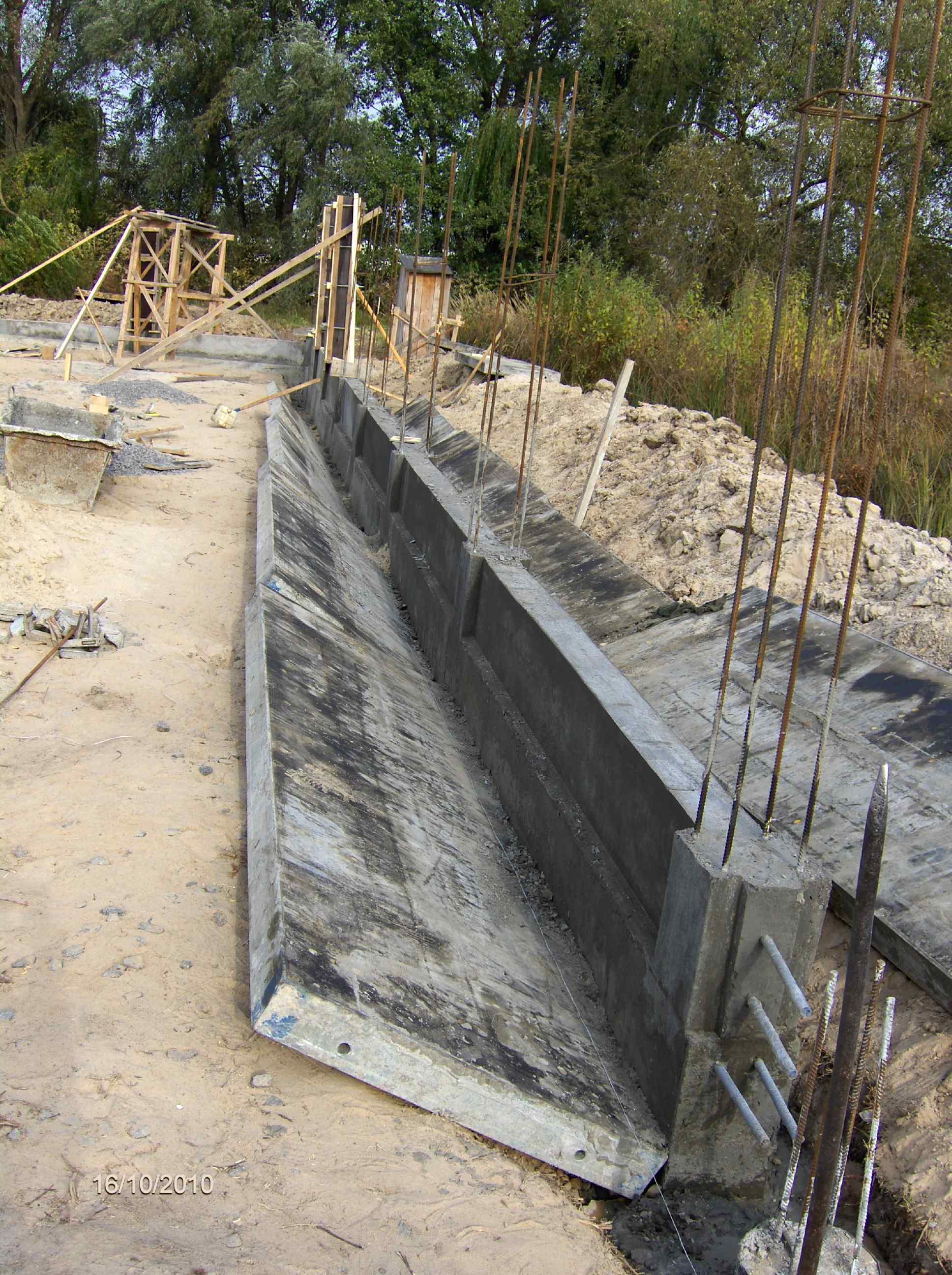

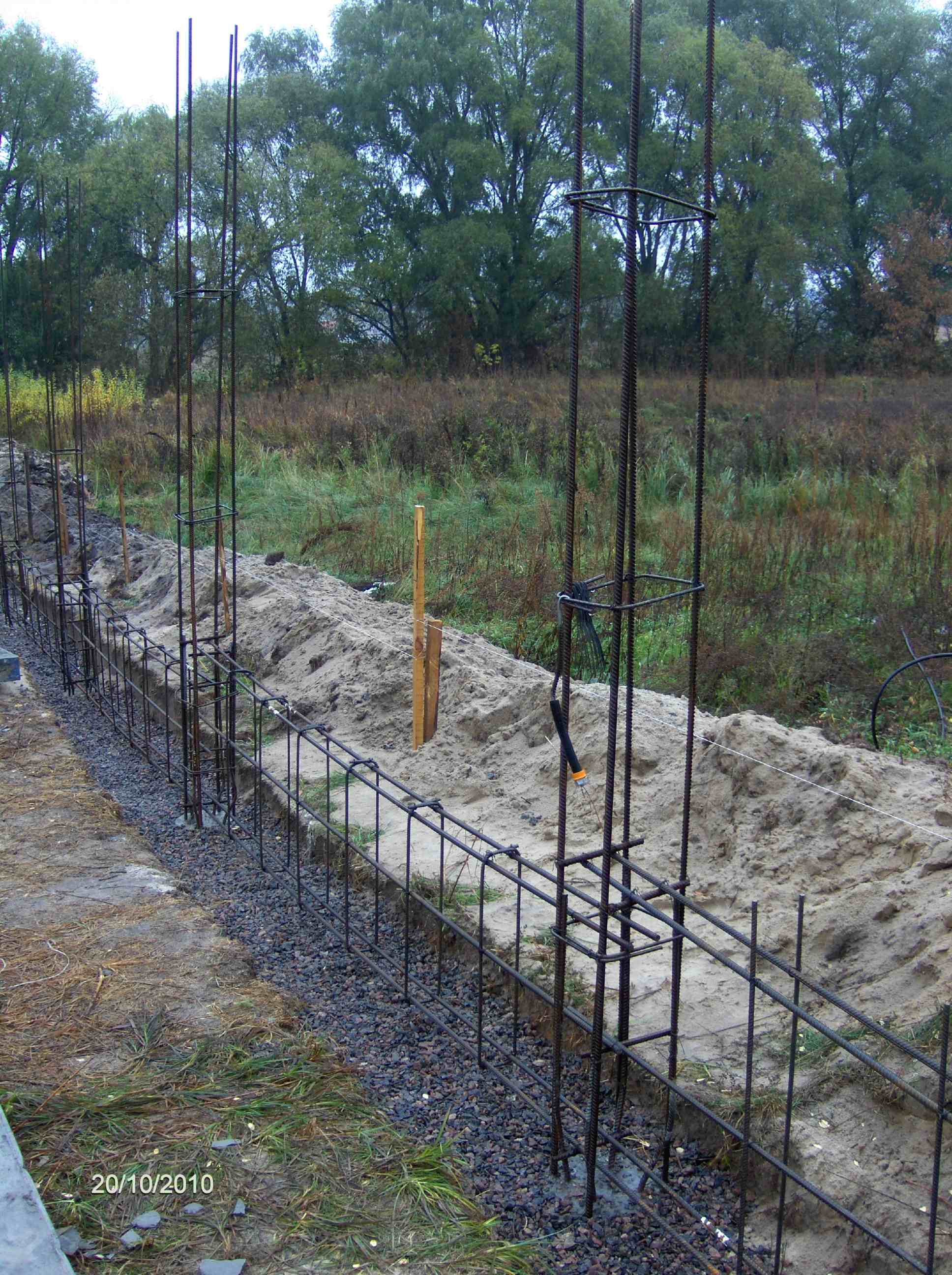

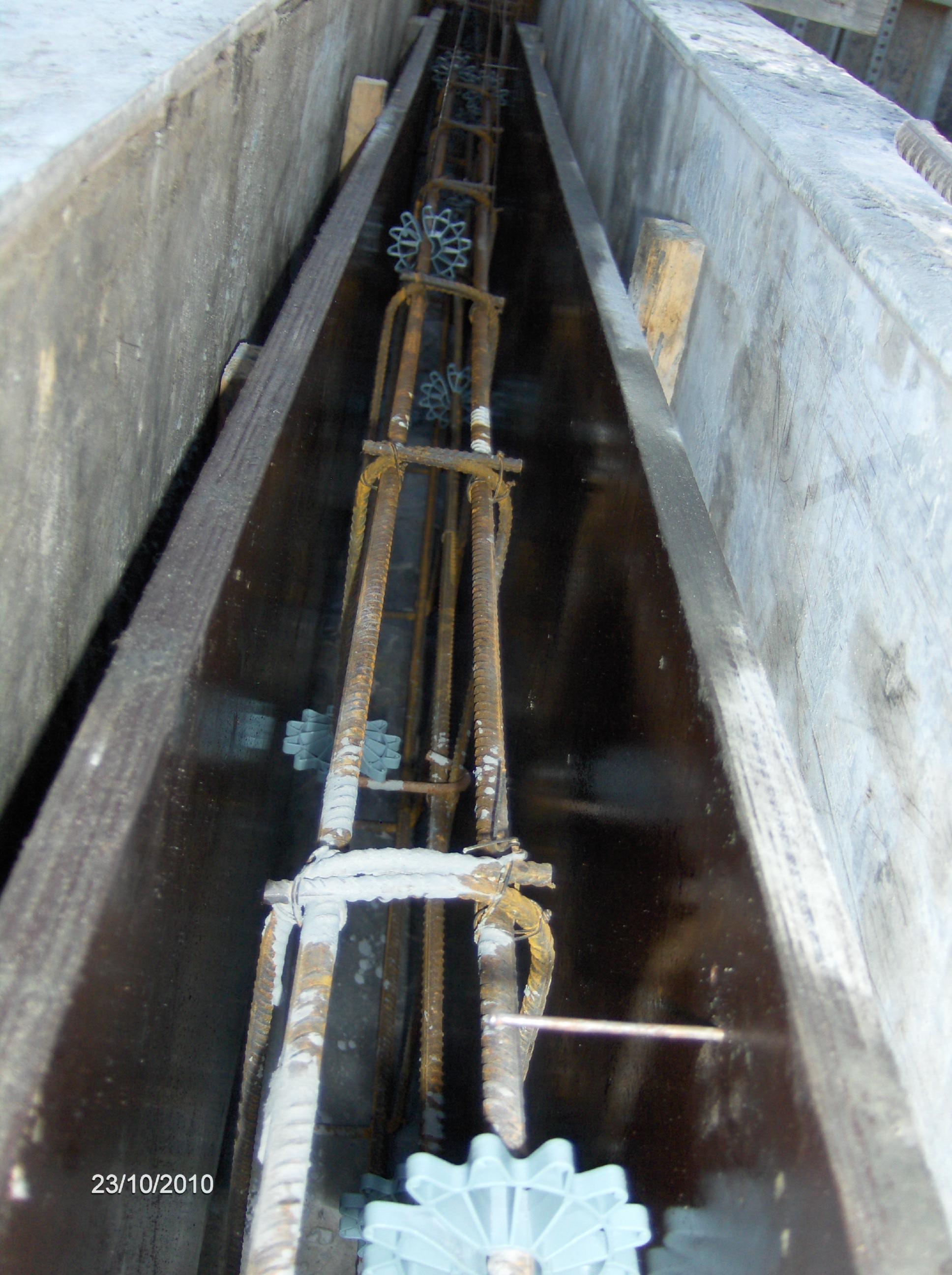

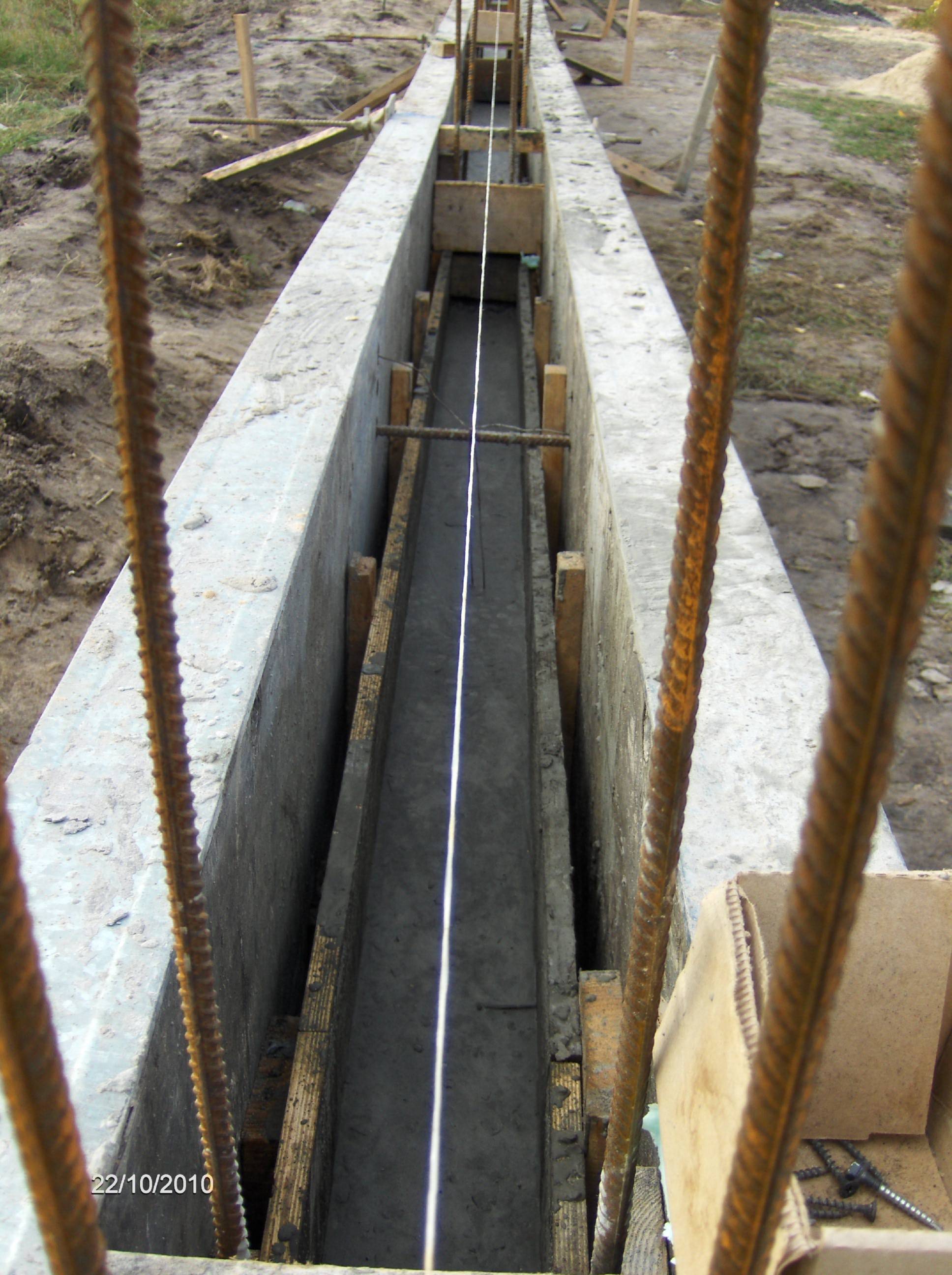

Переходим к очередному этапу - приступаем к заливке ростверков поверх свай, т.е. тут у нас начинается забор на свайном фундаменте...
Высота ростверка в этой стороне - до 70см, поэтому укладываем дополнительно посередине еще один стержень арматуры.
На фото 1 видно перепад в 15см на границе столбика. Оно и снизу должно было бы быть, но пока я приехал, уложили уже нижнюю арматуру по рельефу, т.е. ростверк получится не прямоугольный, а трапециевидный...:(
Думаю, что это не критично - если есть возражения, прошу высказать.
На фото 2 - несколько пролетов "лесенкой" (всего их семь ступенек будет).

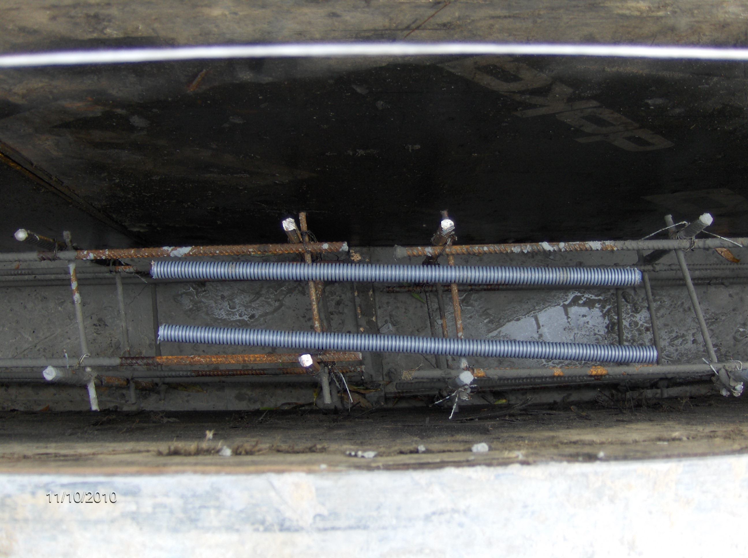

Когда затевал все это, то прораб мне пытался растолковать, что эти швы для компенсации вертикальных подвижек. Но у меня что-то сомнения закрались (особенно после нескольких "рацух" прораба... :().
В-общем, что-то почитал, поговорил с архитектором, конструктором, директором и еще пару человек "помучал".
ИТОГ.
Деформационные швы нужны в самом деле для компенсации вертикальных подвижек для "длинных" конструкций, а также из-за неоднородности почвы, и на стыке конструкций, построенных на разных принципах... ну и еще там...
В моем случае описанные моменты присутствуют - как разные грунты, так и разные конструктивы (лента - столбчатый/свайный).

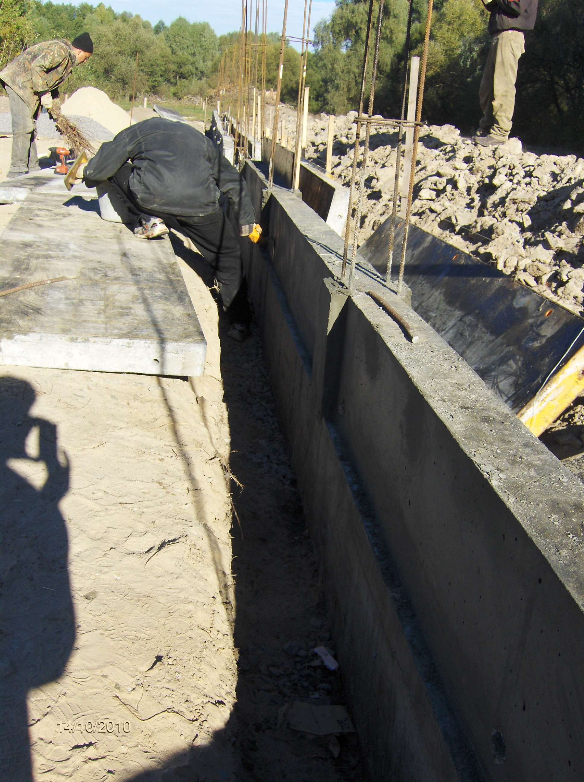

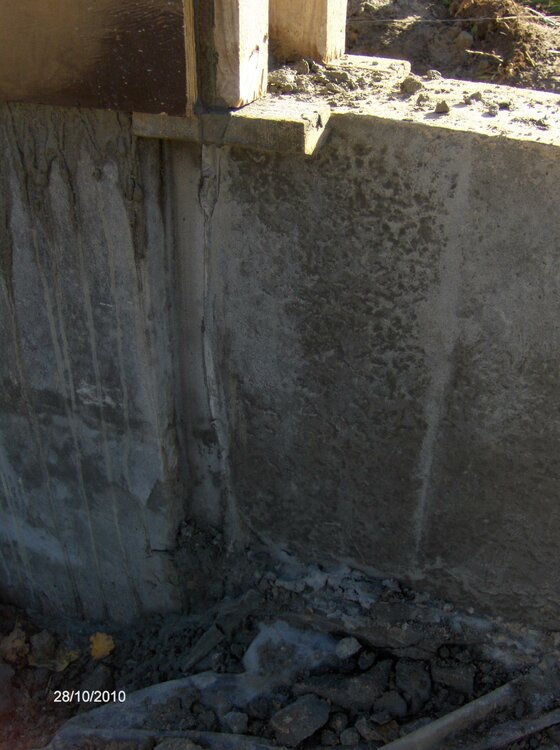

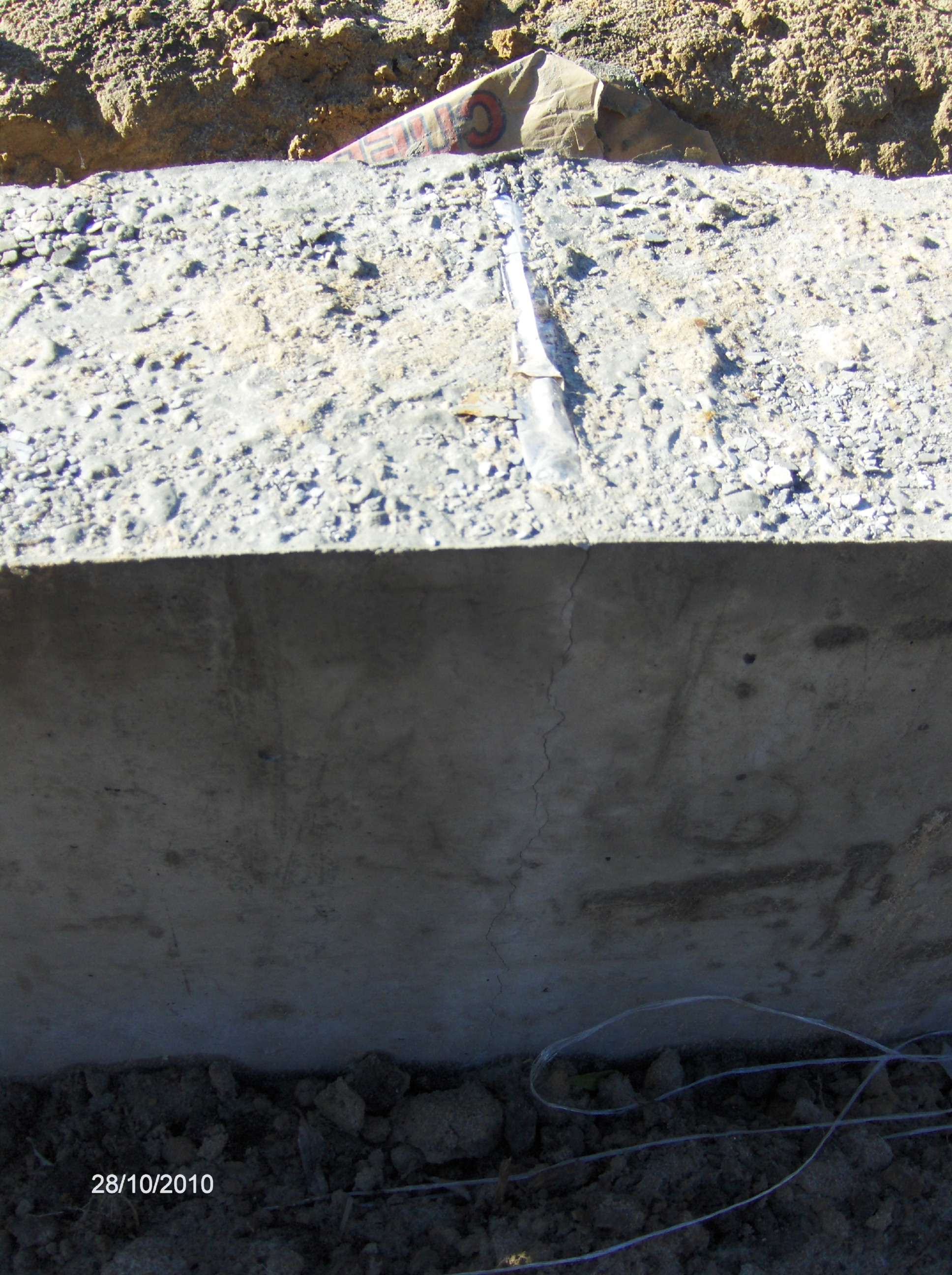

Первый шов сделали под "черными" воротами. На фото 1 видно внизу, что в ленте уложили отрезок стеродура 30мм (никак не мог купить что-то подходящее), ну и уже для стены собственно приготовлены две закладные (всего их четыре уложено - в два ряда).
На фото 2 как это выглядит уже после заливки - в промежуток вставили два слоя "прорезиненой" теплоизоляции толщиной 1см (видно сверху скотч, которым зачем-то заклеили стык)... ну и сбоку видна трещина по бетону - это чуток щиты расперло и бетон немного по стенкам просочился...
На фото 3 - это место перехода с ленты на столбчатый выпущены стержни. Потом мы вырезали по шаблону прокладки, прорезали в них дырки и "одели" на трочащие горизонтально штыри. Ну потом опалубка, заливка... и в итоге имеем такое вот (фото 4)...
Закладные представляют собой отрезки гофротрубы, заполненной силиконом и внутрь вставлен отрезок арматуры ф12...

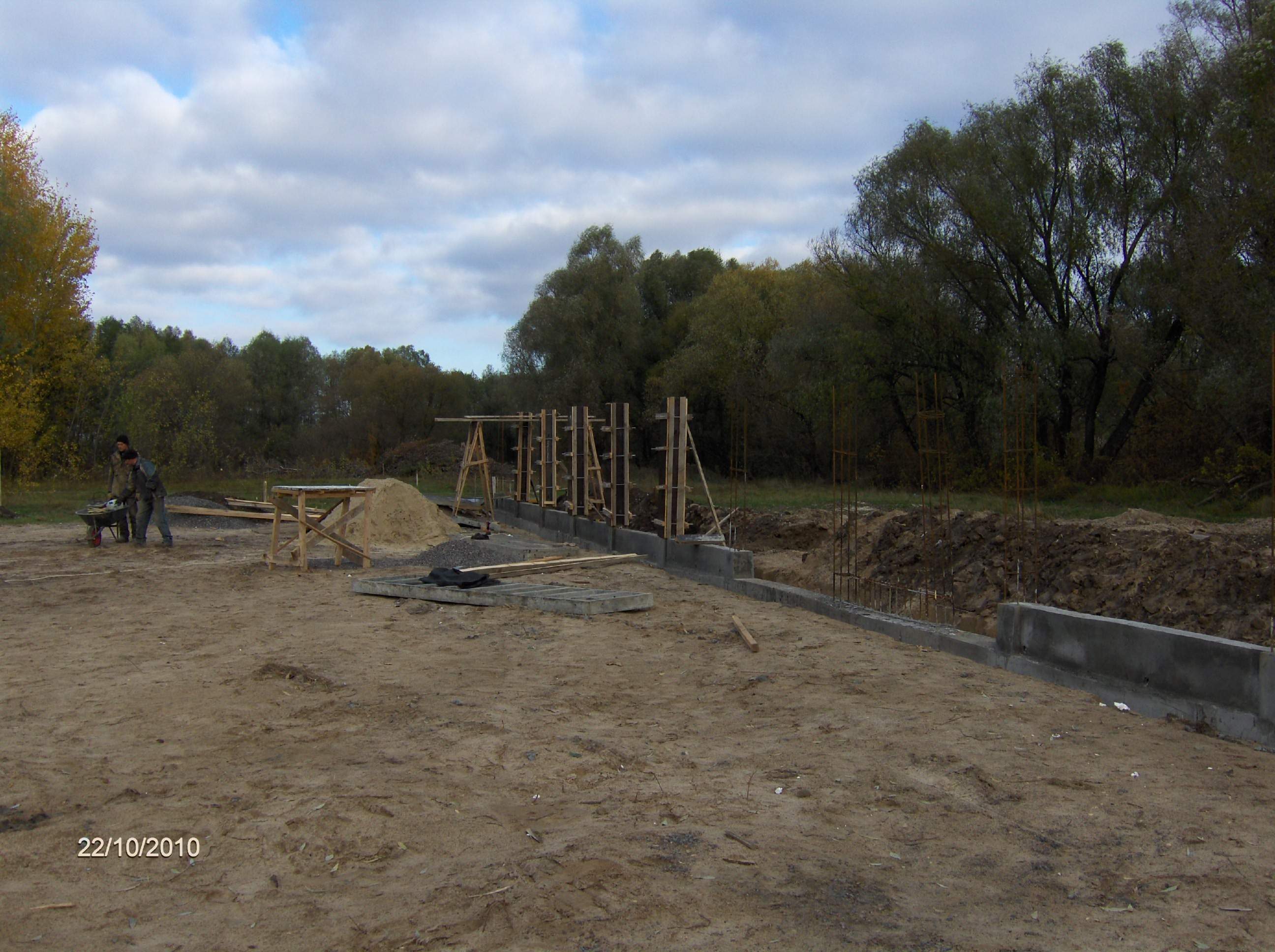

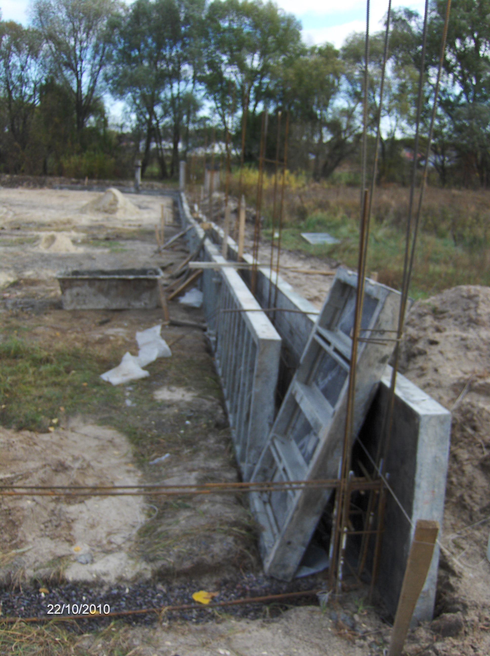

В-общем, перетащили щиты с грехом пополам на всю правую боковую...
Хлопцы надрываются (по 250кг щит:() - взяли кран и перепброску осуществили... Вот такая получилась стена (фото 1). То, что местами "виляет" - так это еще не раскрепленная во всех местах.
На фото 2 - так выглядит "внутренность" после установки основных щитов, а на фото 3 - это уже результат заливки, здесь установлены дополнительные "внутренние" щиты из той самой китайской ф...ы.:(

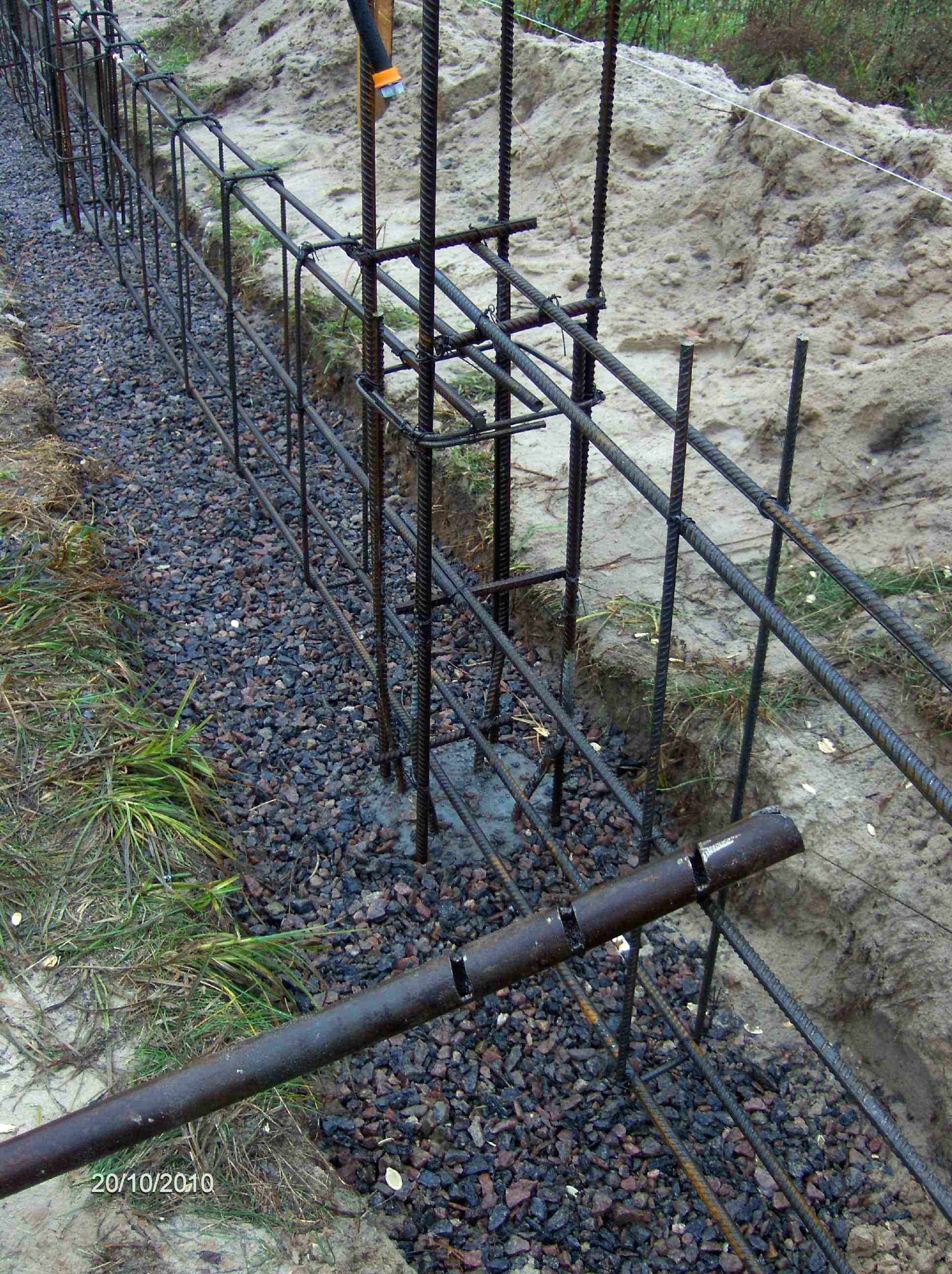

Дабы зафиксировать арматуру в проектном положении по высоте верхние пруты "подвязывали" к поперечно установленным отрезкам арматуры (кое-где и доски использовали) - на фото это видно где-то посередине пролета... Чуть ближе виден забитый гвоздь - это "ограничитель высоты":rolleyes:...
Подвязывали потому как снизу подставить не на что (там щебень), да и высота переменная...
На фото 4 - пополнение "семейства столбчатых":D. Тут у меня пролеты идут "ступеньками" по 5см, поэтому пришлось сверлить новые отверстия в опалубке для вывода закладных, а старые стало быть - законопатить. Это выглядит таким образом - фото 5 (вехняя прорезь еще не заделана).

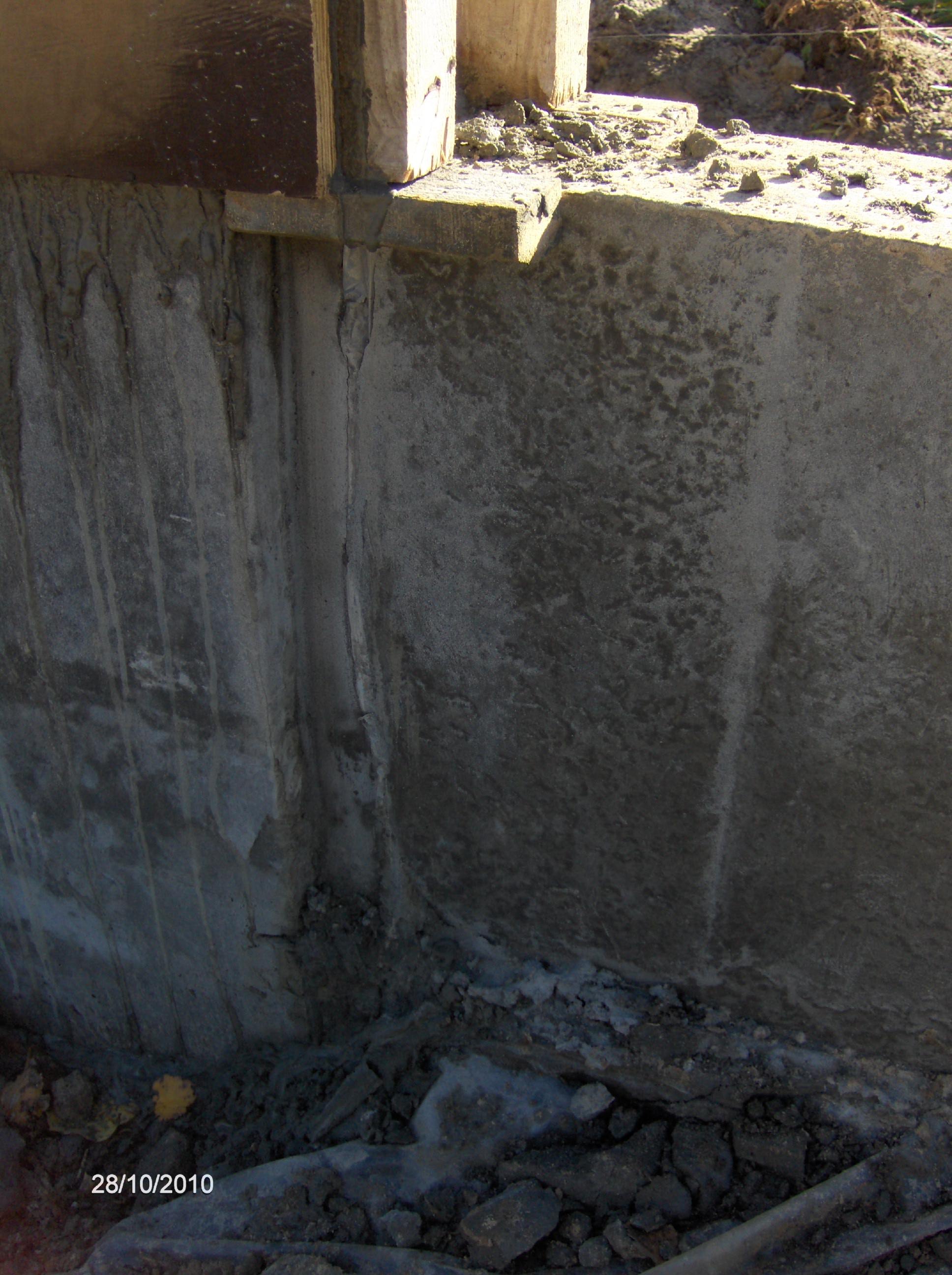

Опалубку с ростверка сняли на следующий день - вот блин...комом...

На фото 1 видно, как снизу идет ровно, а потом пошли резкие ступеньки по 15см. Сначала думал по 10см плавно спускаться до самого низа, но уж сликом высокие тогда ростверки получались - чуть не по 90см...
По ходу "пьесы" откорректировал.
Вот на фото 2 очевидно прорисовывается этот "провал" к дальней стороне.
А ведь когда забора не было, то перепад не казался таким уж заметным, а как начали размечать, то оказалось цельных полтора метра... отакэ...
На третьем фото видно "звездочки" - как же без них-то. Вначале думал их не применять, поскольку опасался, что они видны будут после снятия опалубки. Но потом решил, что если где-то и "выглянет" один миллиметр пластмасски, то это будет все же лучше, чем ржавые разводы от арматуры (если она вплотную к опалубке приблизится)...
Ну и на последнем фото - это выпуски для разных кабелей для ворот (фонарь, датчики, антенна)... Спасибо большое Вратарю - помог разобраться в этом всем... (вот тут подробности - www.stroimdom.com.ua/forum/showthread.php?t=47533)
