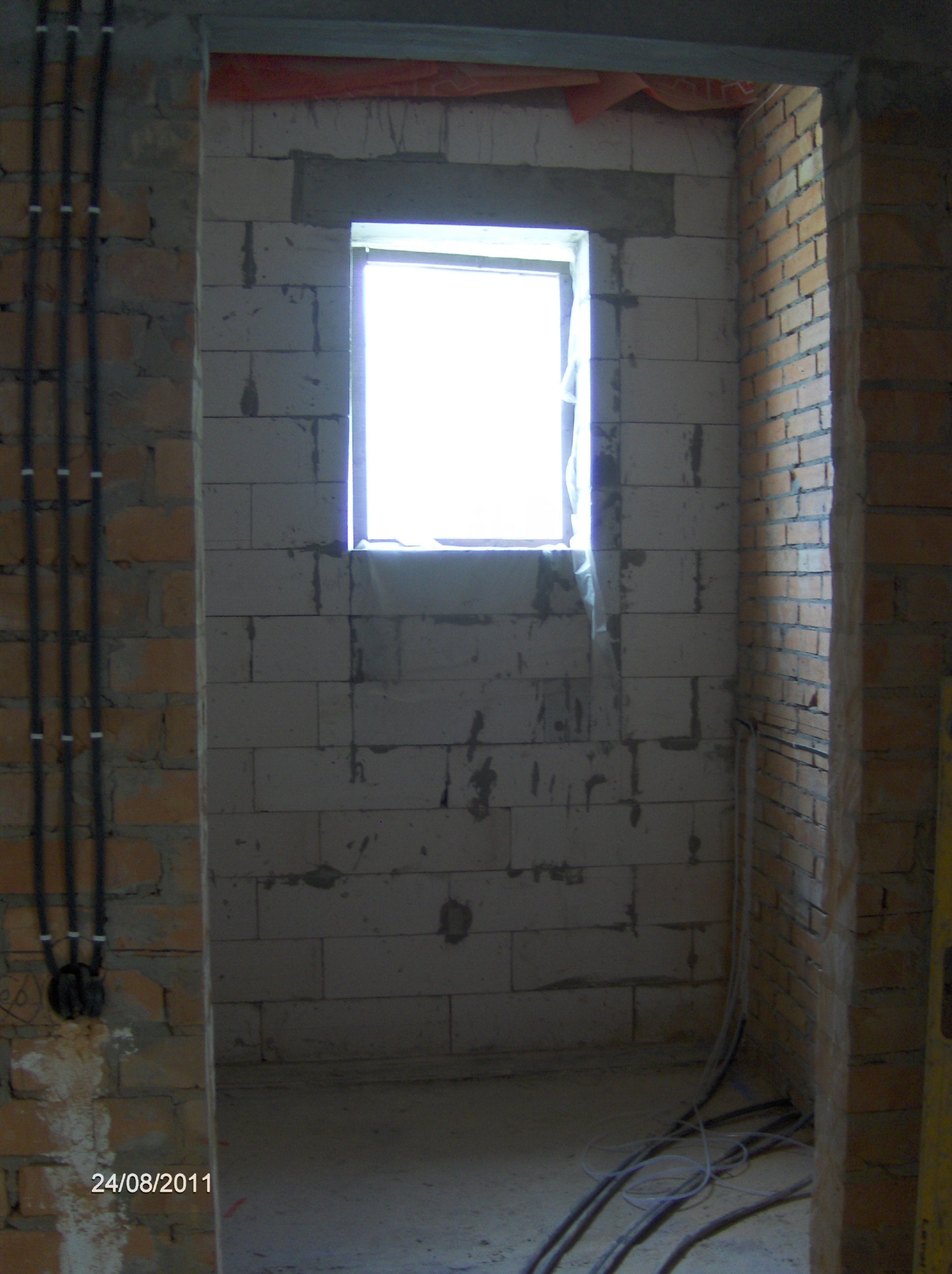

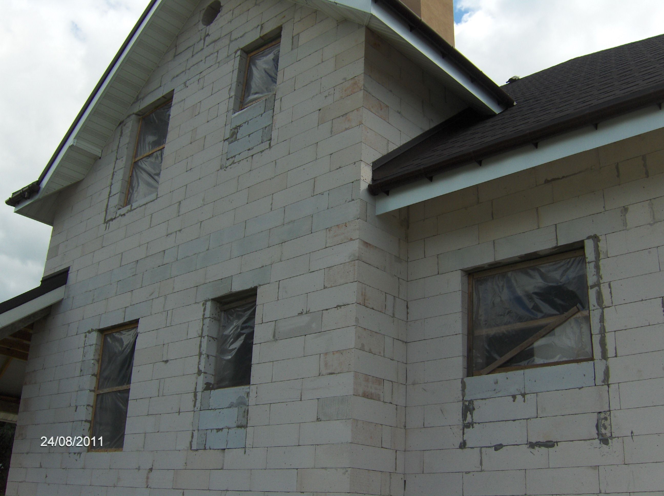

Пока определялись с производителем-установщиком окон, параллельно кипела работа по обсуждению того, какими должны быть проемы...:rolleyes:
Для запросов производителям окон использовал проектные размеры (главное, чтоб всем давать одинаковое ТЗ).
Проемы-то фактически были... такими, как запроектировал архитектор.:)
Но у нас зимой поменялась концепция внешней отделки, и поэтому потребовалась некоторая "модификация".:o
Ранее я писал об этом подробно и спасибо еще раз всем подключившимся к обсуждению.:beer:
Для "вновь присоединившихся" вкратце поясню. По углам дома решили сделать типа колонн (наклеить минваты) шириной примерно 30см. Из-за этого визуально окна получились не по центру. Поэтому решил одну сторону заложить, т.е. сузить окна на 10см (не все).
Вторая причина "зауживания" - перемычки окон второго этажа получились на 6см выше проектной (это я так "оптимизировал", чтоб не резать строителям газоблок вдоль, а то уже дело шло к зиме и надо было успеть выгнать коробку...:fool:). И поэтому свес крыши подходил очень близко у глу окна (это стало очевидным, когда подшивку сделали...)
Третья причина - изменилась концепция лестницы на второй этаж и она стала проходить прямо через окно...
Четвертая причина - ну очень большие окна в санузлах (по проекту они 1600х850), которые начали "резать глаз" уже после того, как коробка была закончена. Они нам показались с супругой и широкими сильно и высокими... да и теплепотери через них приличные...:( К тому же выходят на запад... В итоге они стали размером 1000х750.
А те окна, которые были широной 13 дециметров (ох уж эта "чертова дюжина":bad:), стали на 10 см Уже.
Надеюсь, вы не думаете, что взял да и замуровал окна просто так, с кандачка? Конечно же прочитал и ГОСТ (www.vashdom.ru/gost/24700-81/) и нормативы освещенности, и стороны света, и угол падения солнечных лучей и оптимальные соотношения и т.п... (пару файликов в прицепе)
Резюме (ИМХО!!!) - тщательно продумывайте размеры и расположение окон на этапе проектирования. Мне-то удалось легко "модифицировать", но нередки случаи, когда приходится в одном месте закладывать, а в другом - вырезать, а это уже серьезная проблема...
В-общем, семь раз отмерь...:beer:

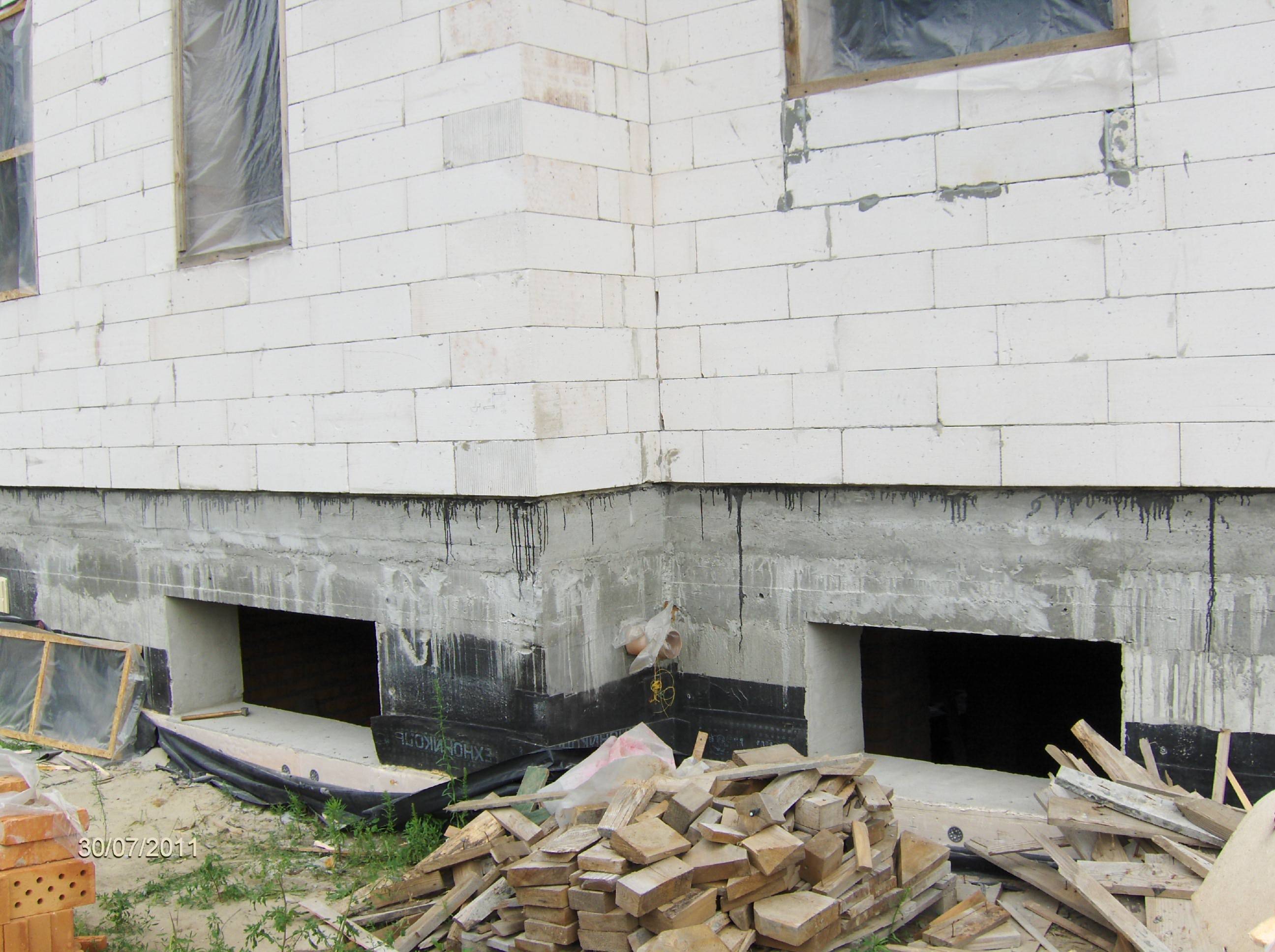

Если вы хотите, чтоб окна вам сделали такие, как вы хотите (:)), то подготовьте проемы ПЕРЕД тем, как вызывать замерщика. :\"\":
Чем я собственно и занялся...

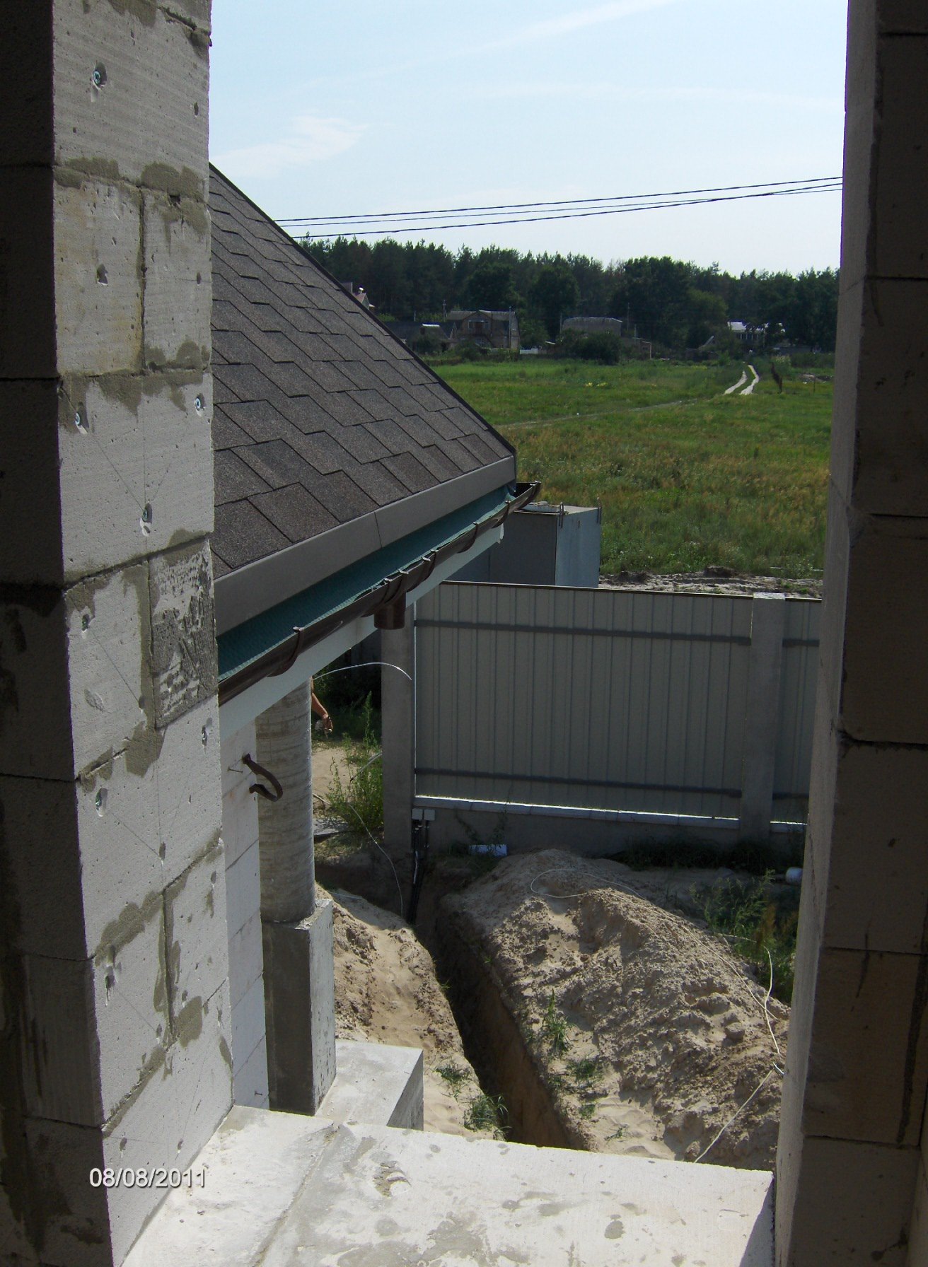

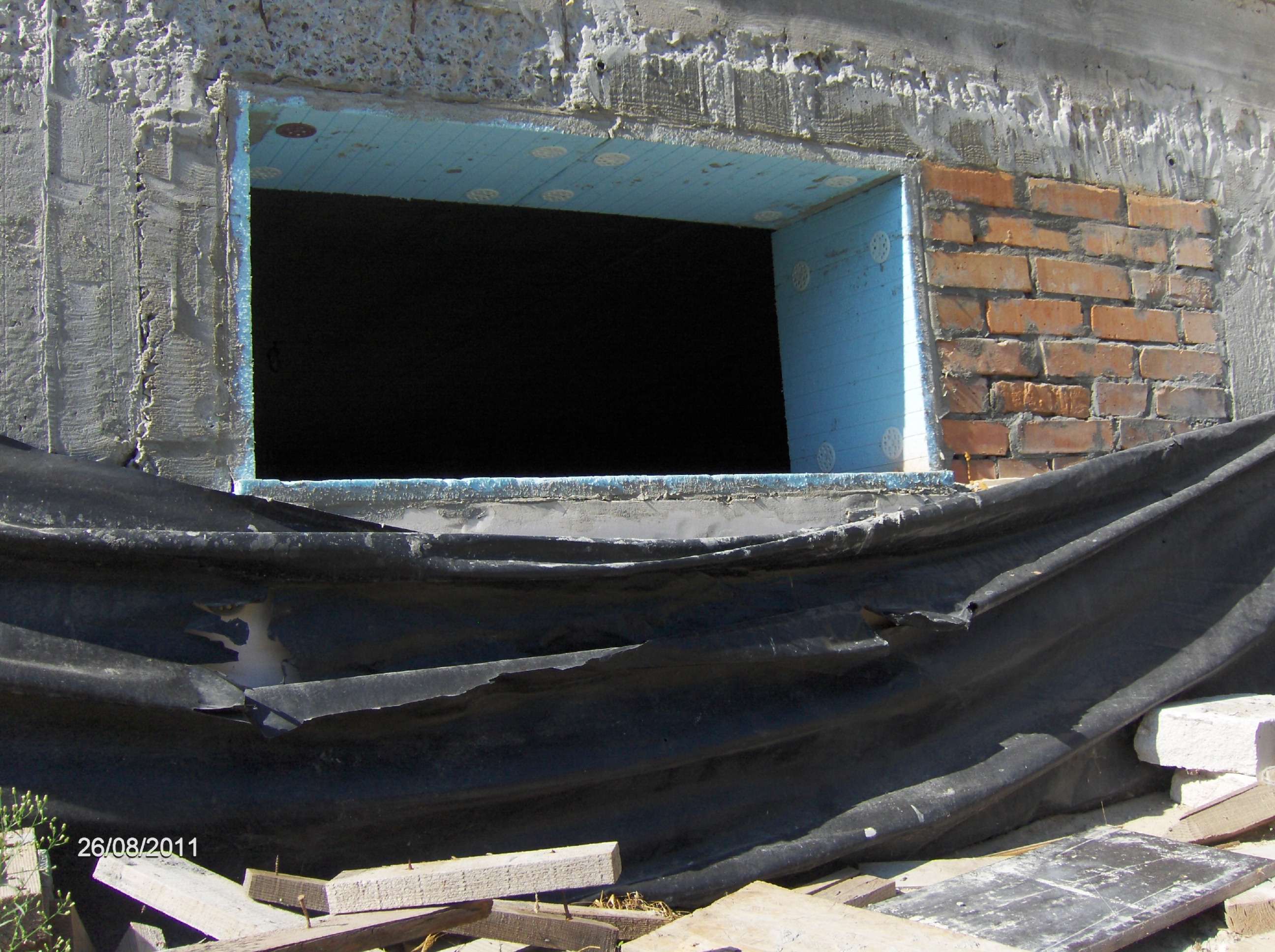

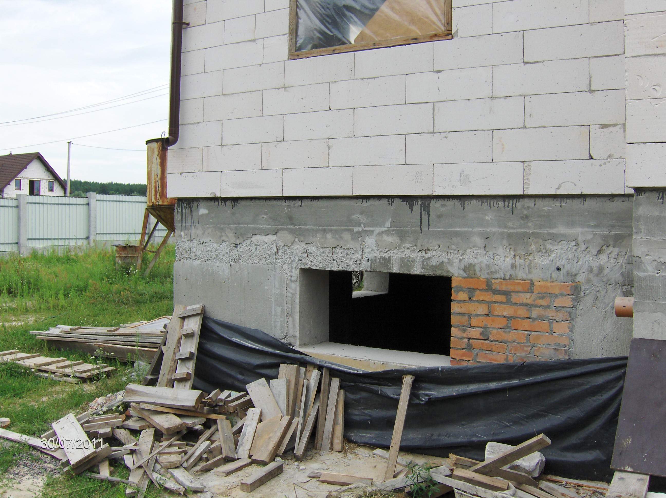

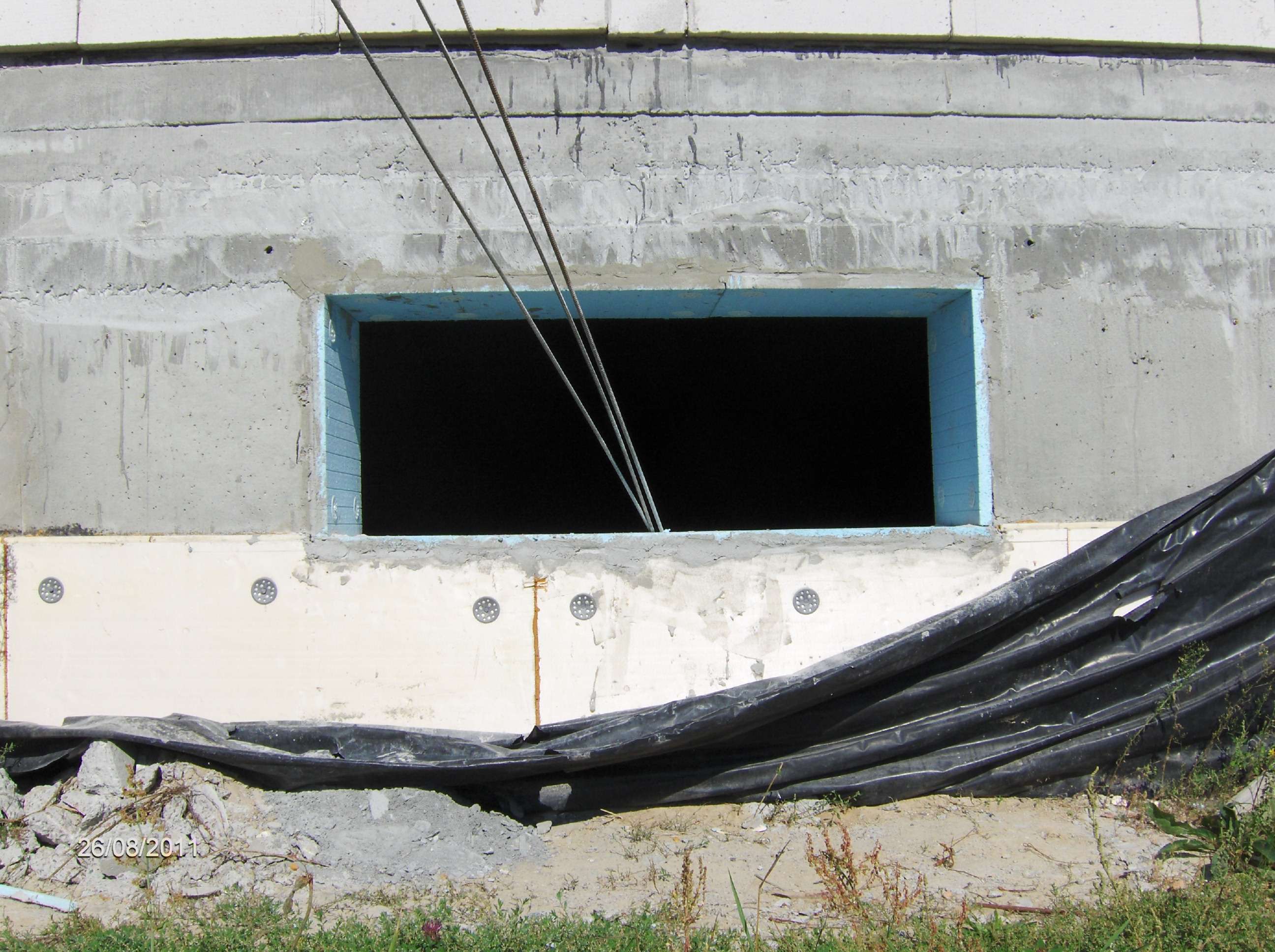

Итак, когда определились с размерами (которые имеют значение ;)), то приступили к практической реализации задуманного.

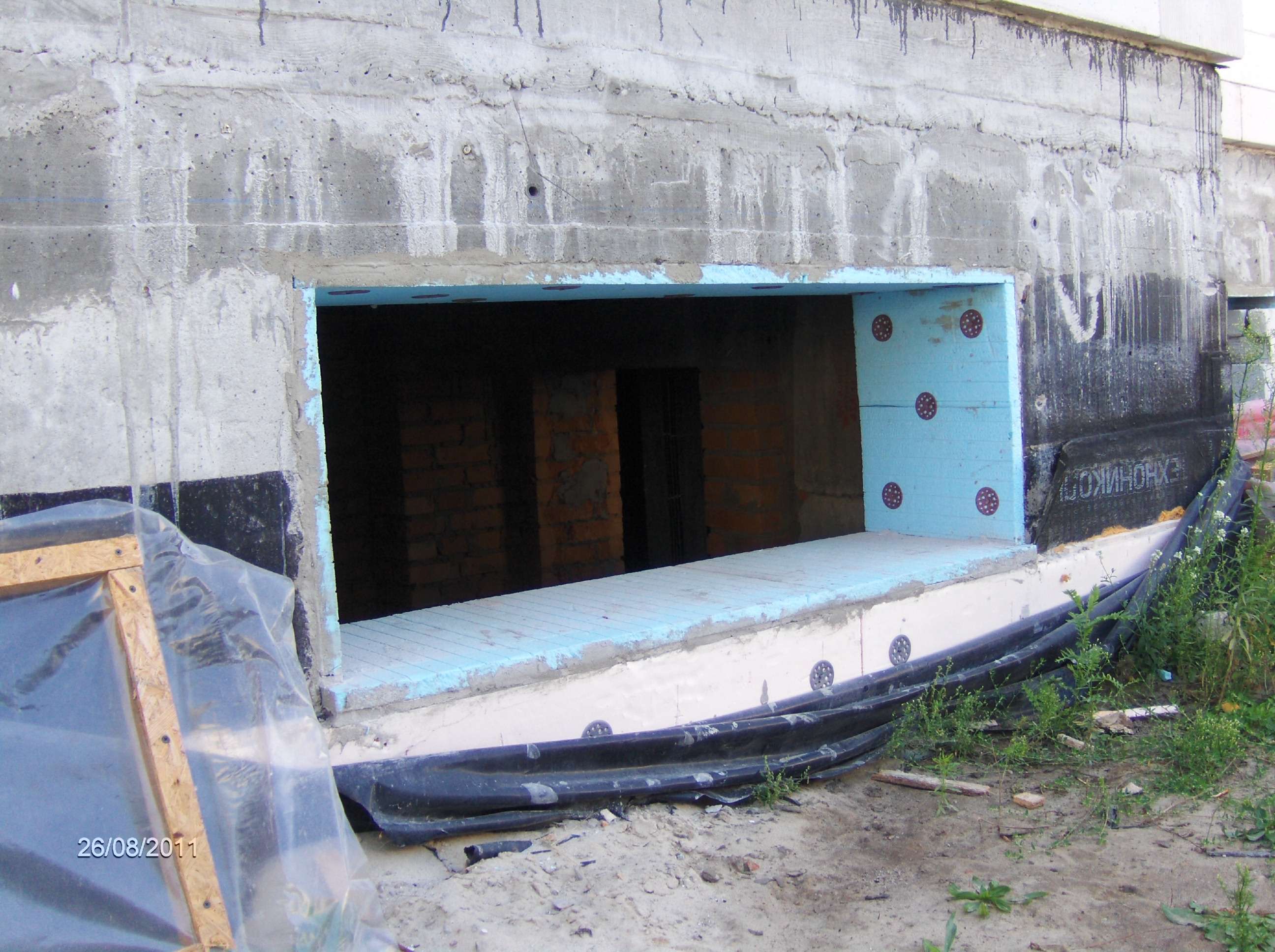

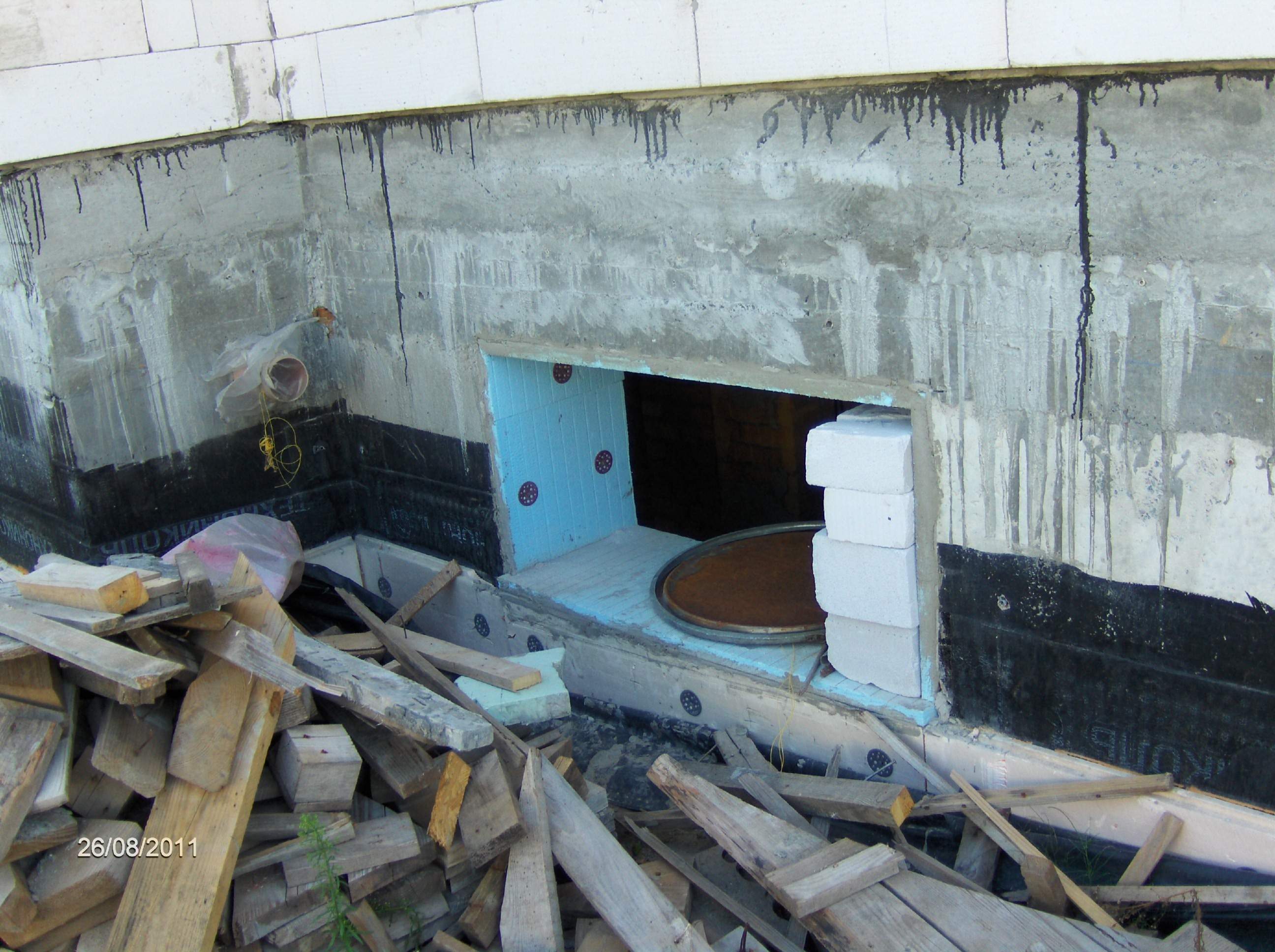

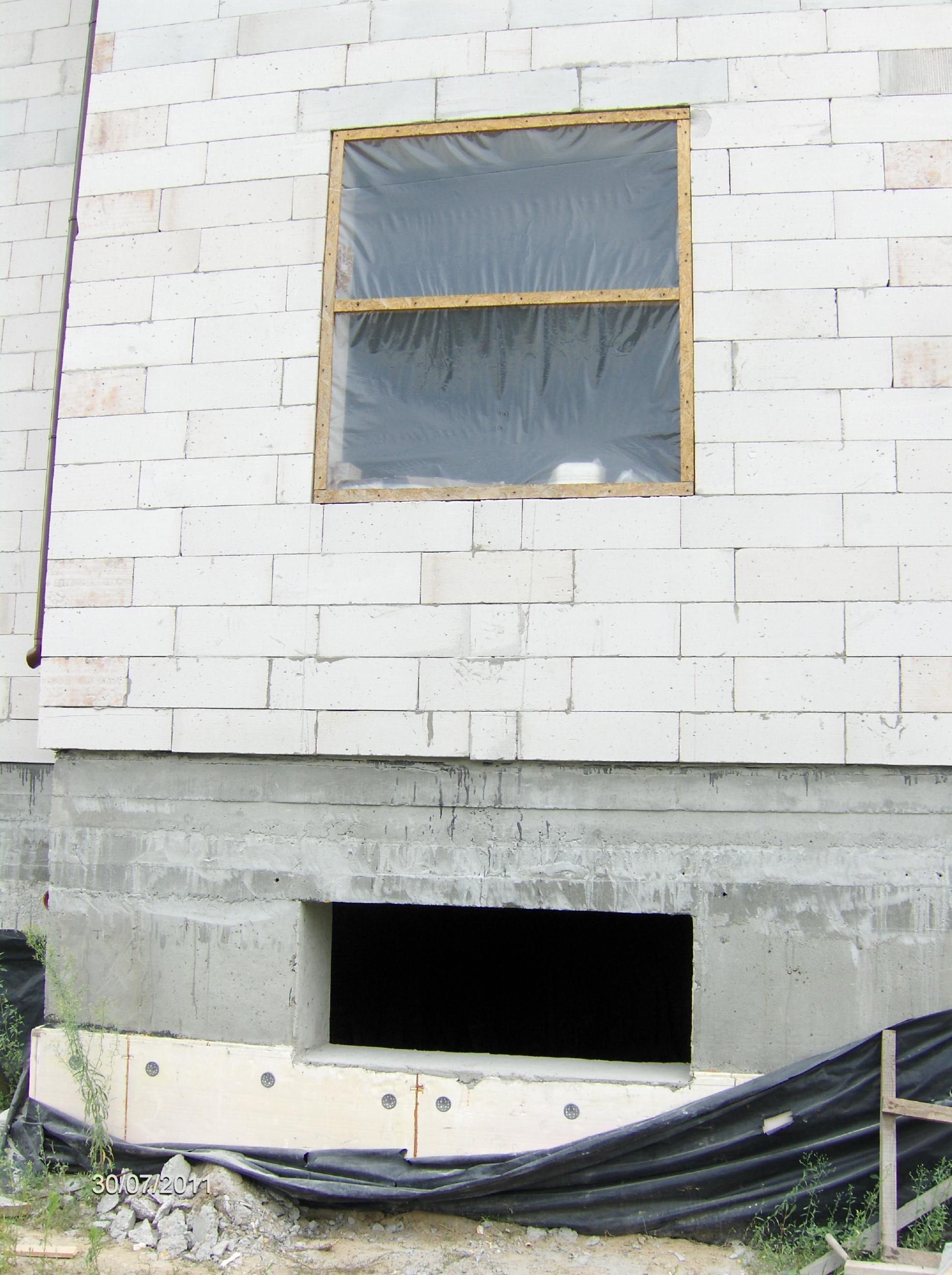

Начали с "низов", т.е. с цоколя. Тут самая неприглядная картина, поскольку проемы в ФБСках, а они не сильно отличаюся "ровностью":(.
К тому же пришлось и их частично закладывать, а кое-где наоборот - расширять. Ну и поштукатурили со всех сторон (готовим для замерщика).
Результат - на фото. Последний снимок - это проем, который решил расширить, поскольку верхнее окно над ним (гостиная) шириной 1,5м, а это внизу почему-то оказалось 1,3м (опять эта "чертова" дюжина дециметров :twisted:).

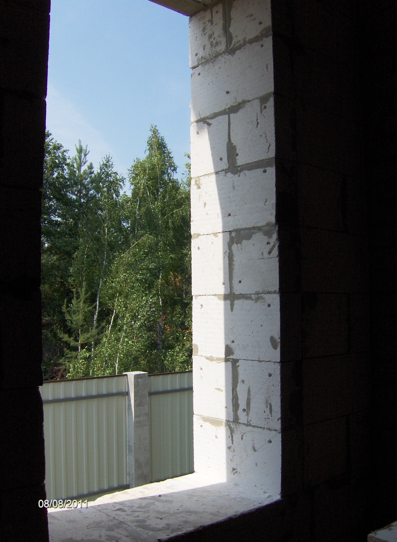

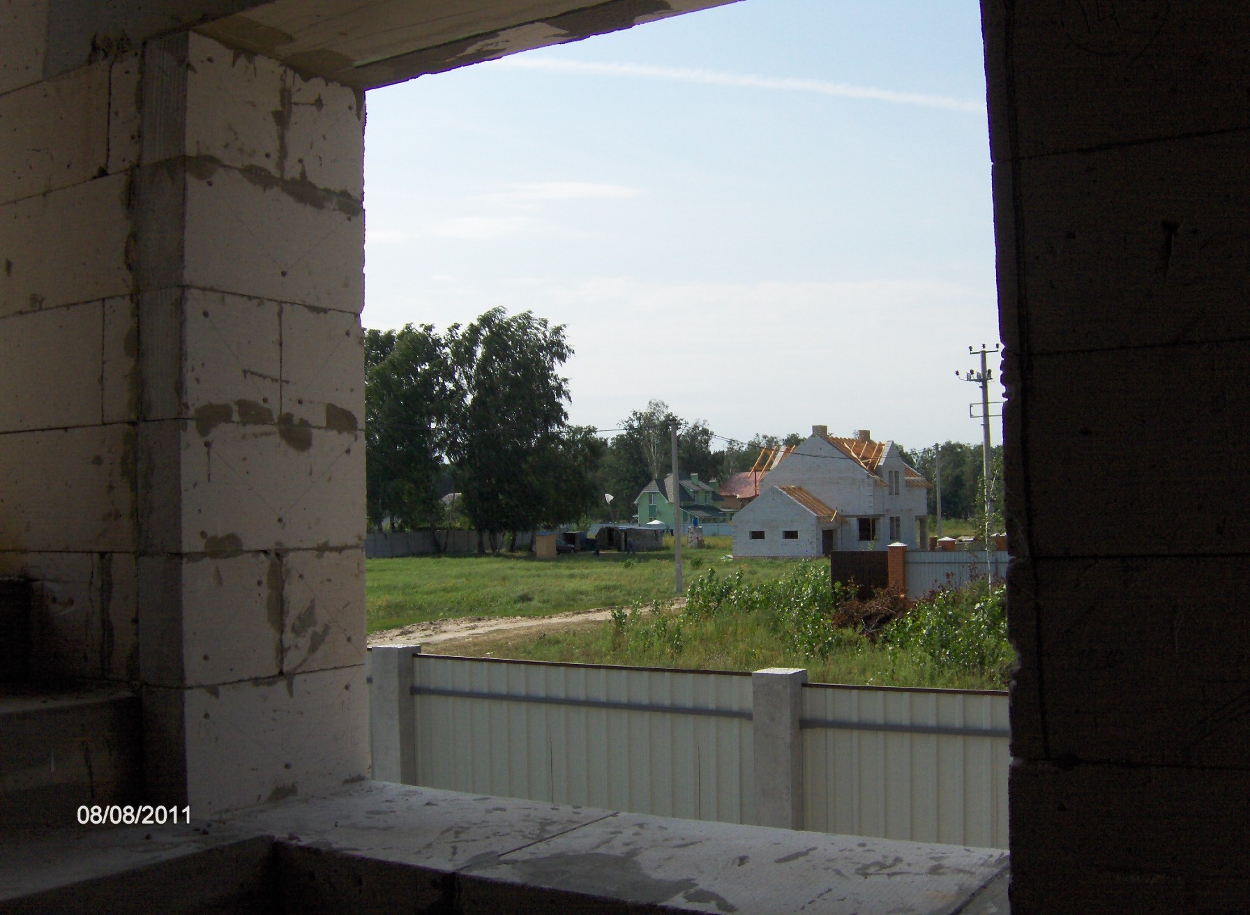

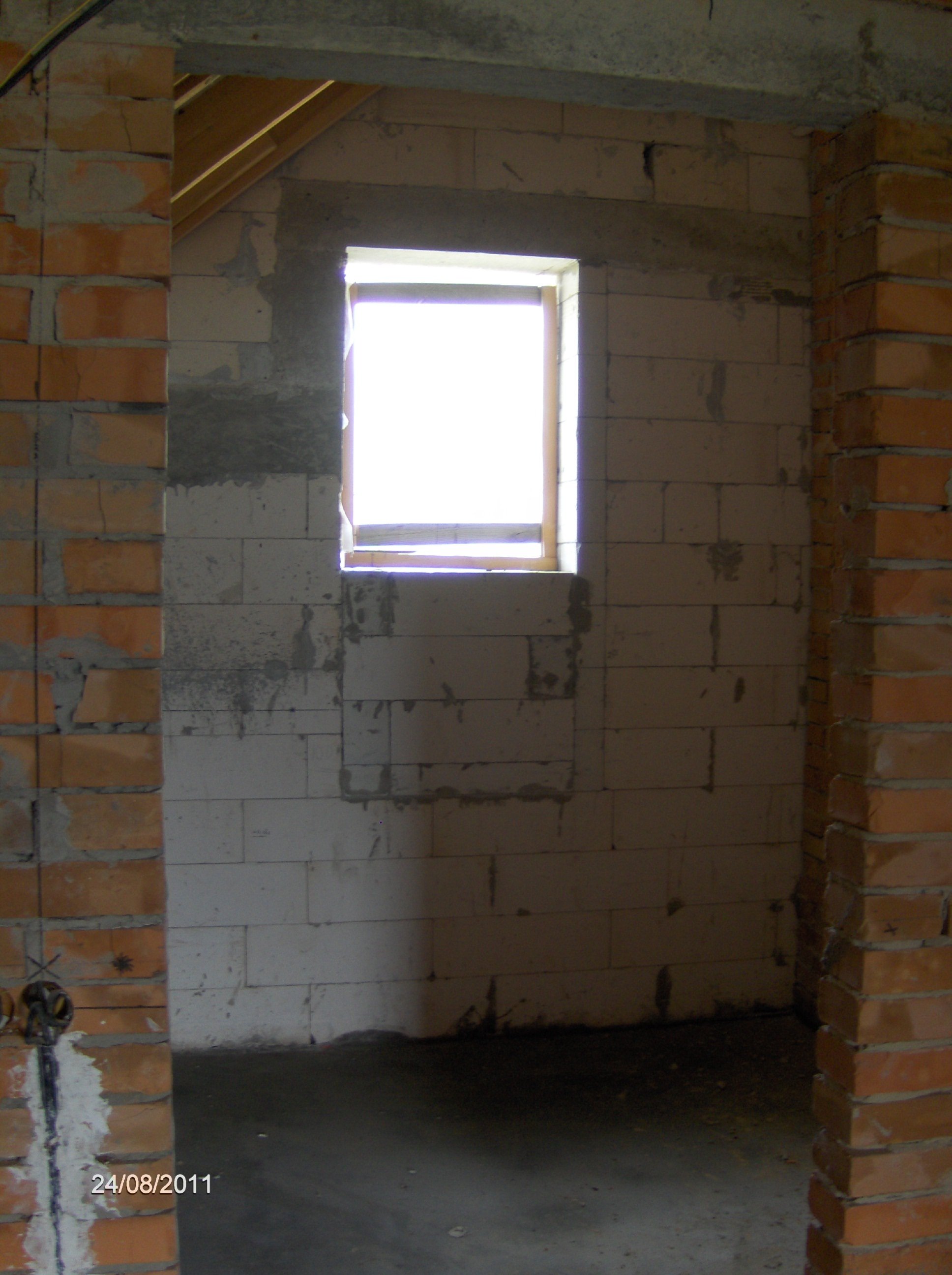

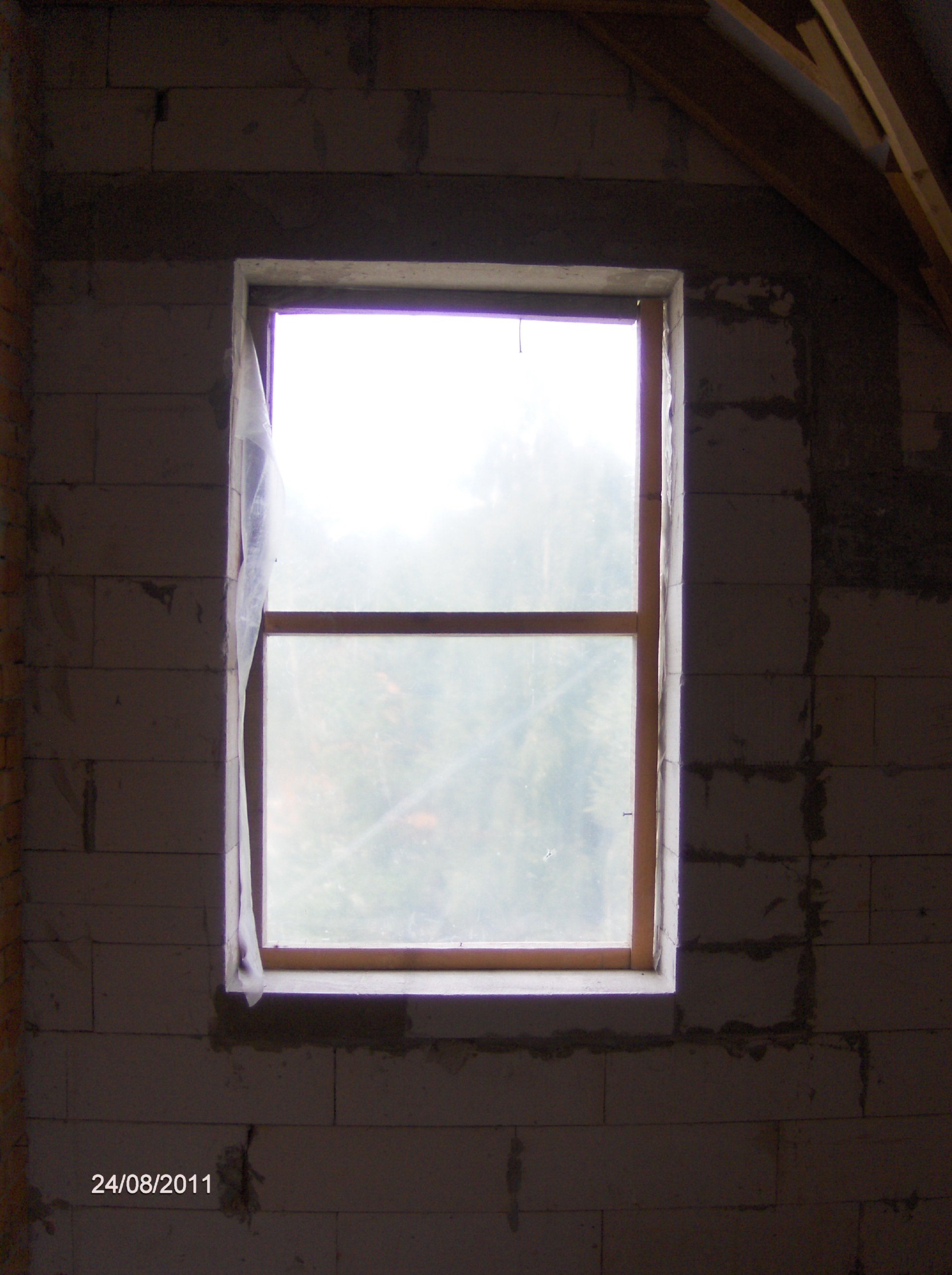

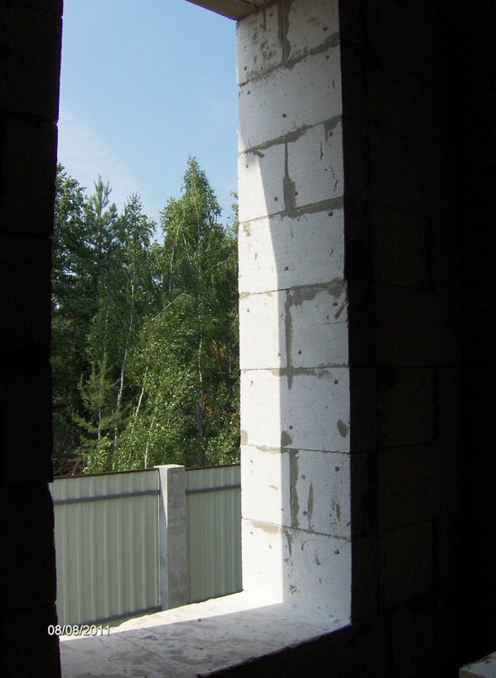

Пока застывал раствор штукатурки, закладывали проемы на этажах.
Чтоб разделить "ответственность" с форумчанами, специально завел тему по закладке проемов.
В итоге укладывали блоки как остальные ряды - стороной 20см на ребро.
"Перебдевши", решил еще дополнительно прикрепить к стенам дюбелями быстрого монтажа (10х200).
Парочку "образцов" - в аттаче............
Бессмысленно, IMHO.
Бессмысленно, IMHO.
Я тоже так думал.
Спецом заказал конструктивный расчет с учетом ветровой нагрузки...
И знаете, что он показал? Что укладка просто на клей блоков шириной 100мм НЕ обеспечивает должной устойчивости целостной конструкции...

Вы будете сильно удивлены, но даже те проемы, которые закладывались на 30см (потому как было несимметрично свесам :fool:), тоже крепили к существующим стенам, но только не дюбелями, а перфорированной лентой, загибая ее под 90 градусов...
Вот пример виден на фото 1 (золожено справа) - правда, пластин самих не видно - замурованы они и прикручены саморезами оцинкованными и вертикально и горизонтально...:o
В-общем, все сделано для того, чтобы исключить малейшую возможность трещинообразования... а в газобетонных домах это (увы) не редкость.:rolleyes:
На том же фото 1 видно, что если бы оставили проем как есть, то при подшивке потолка (а это еще 15см с учетом утепления и гипсокартона), последний перекрыл бы окно...:bad:
На фото 2 и 3 "изображены" проемы санузлов 2-го и 1-го этажей.
Мало того, что их "сузили" на 10см (теперь они по 75см), так еще и заложили снизу на 60см (т.е. низ окна теперь на уровне 1,5м от пола)...
У меня в квартире сейчас окно в саузле на высоте 1,7м от пола и ничего - нормально...
Еще одни плюсом "верхних" окон в санузлах считаю возможность установить под окном полотенцесушитель, который одновременно будет служить и радиатором, такой себе 2 в 1...:D
В итоге получился "немного" покореженный фасад (:pardon:), но с архитектором согласовал - это будет сторона к соседу и здесь функционал превалирует над эстетикой (напомню, эта сторона выходит на запад, поэтому по рекомендации, окна должны быть НЕбольшими)...:no:
Если внимательно присмотритесь с последнему фото, то увидите, что сверху теперь наблюдается симметрия по отношению к фронтону...
Ну и справа окно на лестничный холл тоже "уровняли" по высоте...
На фото "изнутри" целесообразность такой закладки будет более понятной...
В целом считаю, что обошлись "малой кровью"...:beer:

Между тем проемы в цоколе решил оклеить ЭППС 30мм по всему периметру. Идею "подсмотрел" тут на форуме. Ну типа бетон холодный и надо утеплить.
Вообще с этими откосами и мостиками холода полная неразбериха...
Позднее попробую пояснить.
В-общем поклеили "так себе" (хоть зонтиками прибили - надеюсь не отпадет). Особенно на последнем фото видно правый откос "развернут" наружу..
