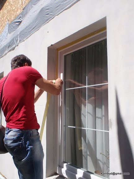

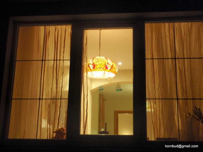

Думаю, что почти каждый при заказе окон задумывался о том, как бы их сделать красивше... "не так как у всех".;)
И я не исключение. Вот и задумал "приукрасить" шпросами.:good:

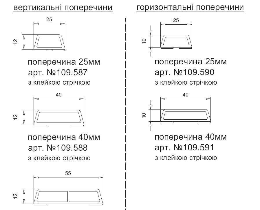

Не буду детально расписывать про типы, способы крепления, отличительные особенности и т.п... Желающие могут все это найти в инете (чать отобранных статей в аттаче).
И начал изучать этот вопрос в деталях, в том числе и на форуме изрядно помучал специалистов.:rolleyes:
И что ведь интересно - чем больше получал ответов, тем больше у меня возникало вопросов.
В итоге, когда я уже и с рисунком разобрался, то запросил пяток поставщиков на предмет "просчитать".
Каково же было мое удивление, когда оказалось, что у разных производителей "добавочная стоимость" (в смысле такое же окно, но со шпросами) оличается В РАЗЫ.
От 90 грн за м.п. до 320 грн за м.п.
Причем накладные пластиковые оказались гораздо дороже "встариваемых" алюминиевых. :( Хотя чего тут удивительного - пластик же должен быть усльтафиолето- и погодо-устойчивый...
В-общем, на весь заказ у меня "набежало" 30% сверху.
И тут я начал искать причину, по которой мне следовало бы от шпросов отказаться...:D
Среди них - возможное промерзание в местах примыкания, увеличение теплопроводности, проблемы с герметизацией в местах крепления с дистанционной рамкой, "дребезжание" при "узкой" дистанции (расстояние между стеклами - 10мм, а толщина шпроса - 8мм), и еще... еще... еще...:o
В-общем, я себя убедил...:)
Правда, дочка очень хотела шпросы, но я ей сказал, что в свое время она сможет заказать новые стеклопатекы со шпросами и поменять...
На том и порешили... отакэ...:oops:

.....дочка очень хотела шпросы, но я ей сказал, что в свое время она сможет заказать новые стеклопатекы со шпросами и поменять...
На том и порешили... отакэ...:oops:......

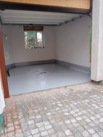

А может стоит передумать?
Во-первых, со шпросами красиво и не по офисному.
Во-вторых - если не сделал сразу, то потом не сделаешь точно.
Я и в гараж со шпросами сделал

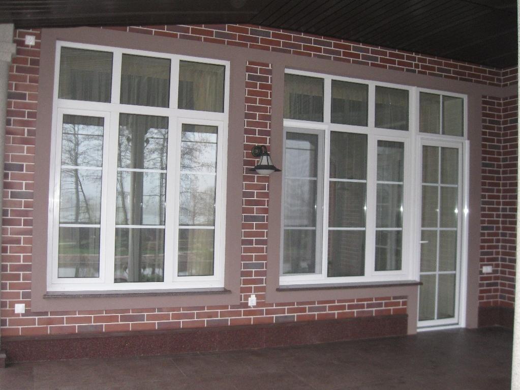

Александр, мы ж с вами тогда этот вопрос обсуждали и помните, я всех "пытал" - "расскажите, какие у вас шпросы, как себя ведут и т.п...".
Откликнулись многие, в т.ч. вы и Надежда и еще-еще-еще... и с картинками, в т.ч. и этими...
И вы все тогда мне очень помогли определиться с выбором рисунка "шпросования". Но потом когда пошел процесс согласования с женским подразделением семьи, то жена и дочка предложили другие варианты, т.е. получилось "наша пісня гарна нова починаймо її знову":-o
В итоге, когда супруга узнала, сколько будет стоить ее "рисунок", включила "задний ход"... дочке я предложил оплатить стоимость шпросов и тогда мы сделаем такой рисунок, как она хочет...
В общем с криками "так не достанься же ты никому", шпросы "выбросили в пропасть"...:D

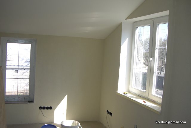

ЗЫ И еще один аргумент обнаружился уже после установки окон. Энергосберегающее стекло уменьшает освещенность. Если быть точным, то "Коэффициент пропускания света в видимой части спектра - 0,66", а шпросы еще больше ухудшают этот параметр (да-да, не смейтесь...):(
ЗЗЫ Вот когда гараж буду делать, там уже никому не поддамся...:beer:
......ЗЫ И еще один аргумент обнаружился уже после установки окон. Энергосберегающее стекло уменьшает освещенность.....
Я не знал, что Вы скульптор и работаете дома днём.....:D
