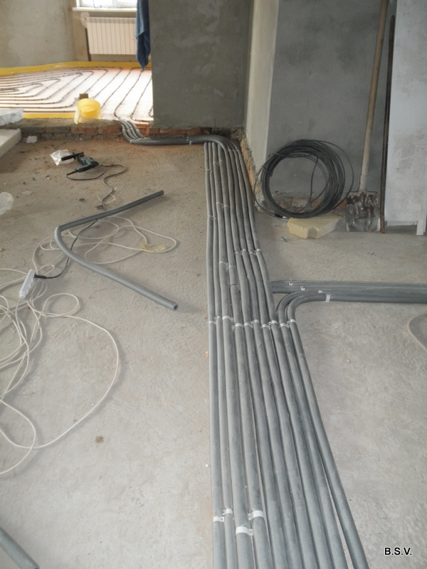

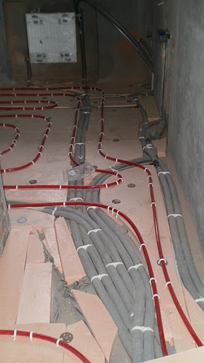

Извините, случайно заглянул, но Игорь, у меня всякого рода диагонали и веера вызывают нездоровое раздражение. Я не думаю, что Вы сильно много сэкономили бы на количестве кабелей при общем масштабе, если бы эти кабеля шли на определенном расстоянии от стен.

Саша, трубы отопления наверное можна развести по фотографиям разводки электрики (если по горячим следам), но лет через надцать , если например захочется поменять плинтуса или картинку повесить , то как? А если хозяин продаст этот дом? кому в голову придет, что проводка лучиками из пола?

А по поводу ПУЭ и ДБНов, так она (проводка) так и сделана.
И обсуждалось это тут на форуме не раз в профильном разделе...
Хотите, могу выложить целую инструкцию по прокладке электропроводки в трубах?
И трубы отопления будут проводиться вне привязки к "электротрубам" - они же на разных "этажах" будут располагаться, да еще и разделены эппс'ом.

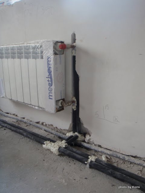

Трубы отопления - не большая проблема, если не металлические.
На разводке каналии спотыкачи будут основные.... как всегда. И с фиксацией труб будут головняки...

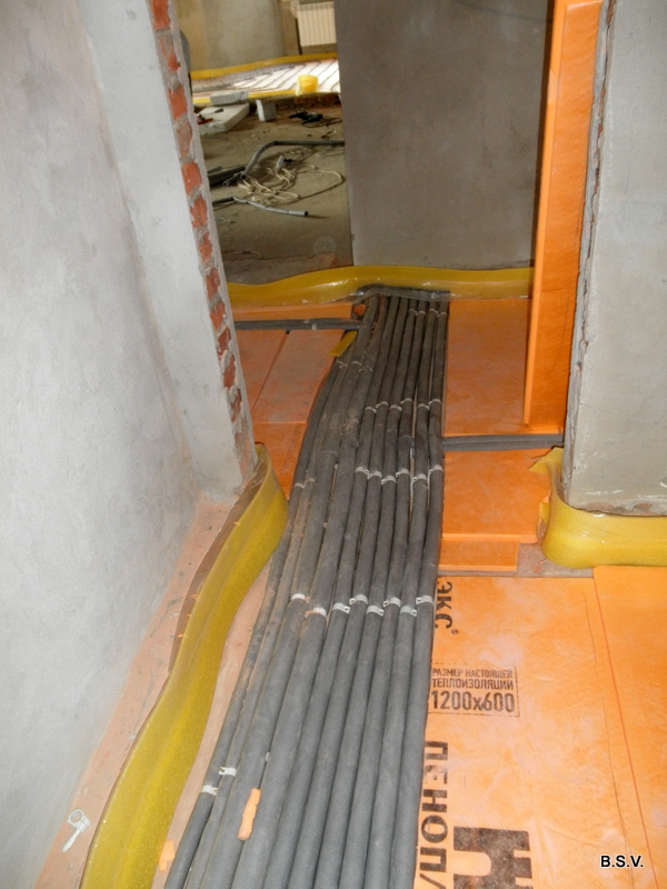

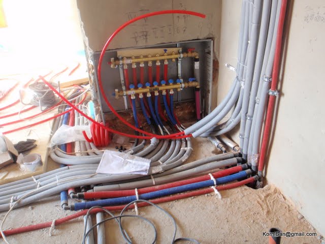

По факту получится что-то типа вот таких макарон во всех плоскостях...
Но всеж лучше было это все в черновые стяжки - оно так надежней....
А кто из сантехников погнул бы электротрубу, того бить по спине медной 54й трубой :)

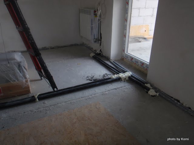

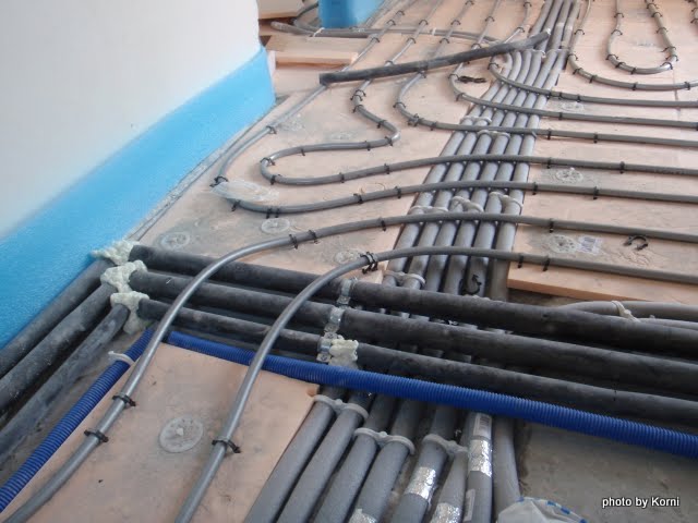

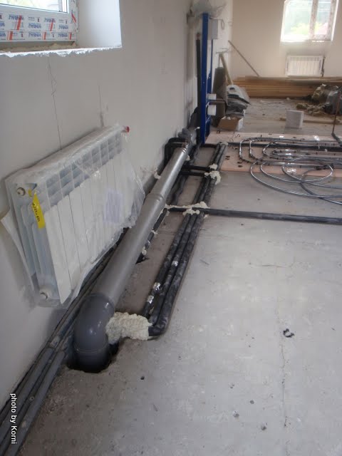

Теплый пол, сверху этой х-ни уже не успел сфоткать, если не залили, то завтра выставлю. А вообще материшься и делаешь, делаешь и материшься. Там не так, и там не так, и все эти переплетения коммуникация задолбали.:o Хорошо хоть каналию вовремя положили.

Есть шторочные, как у Корни, есть шариковые, если не забуду завтра сфотографирую.
.....что-то типа вот таких макарон во всех плоскостях...
Пора конкурс открывать - "Самые крутые макароны"
11 cм запасу - 70\30, что на сифоны хватит.....

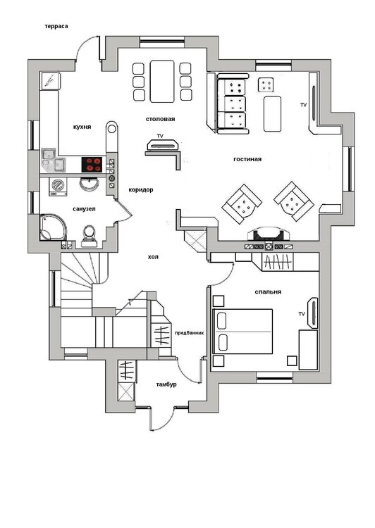

Как раз так я с самого начала и планировал. В первую очередь из кухни, потому как оттуда если через санузел вести, то параллельно санузловым трубам - никак, а если сверху, то точно не впишемся даже в 150мм...
У меня под кухней - прачечная, а под санузлами - котельная.
Т.е все можно провести под потолком нижележащего этажа без особых проблем.
Вот только с шумоизоляцией нужно решить вопрос и - вперед!
Кстати и поменять в случае чего не сложно...
А потолки в нижнем этаже можно и наборные подвесные сделать.

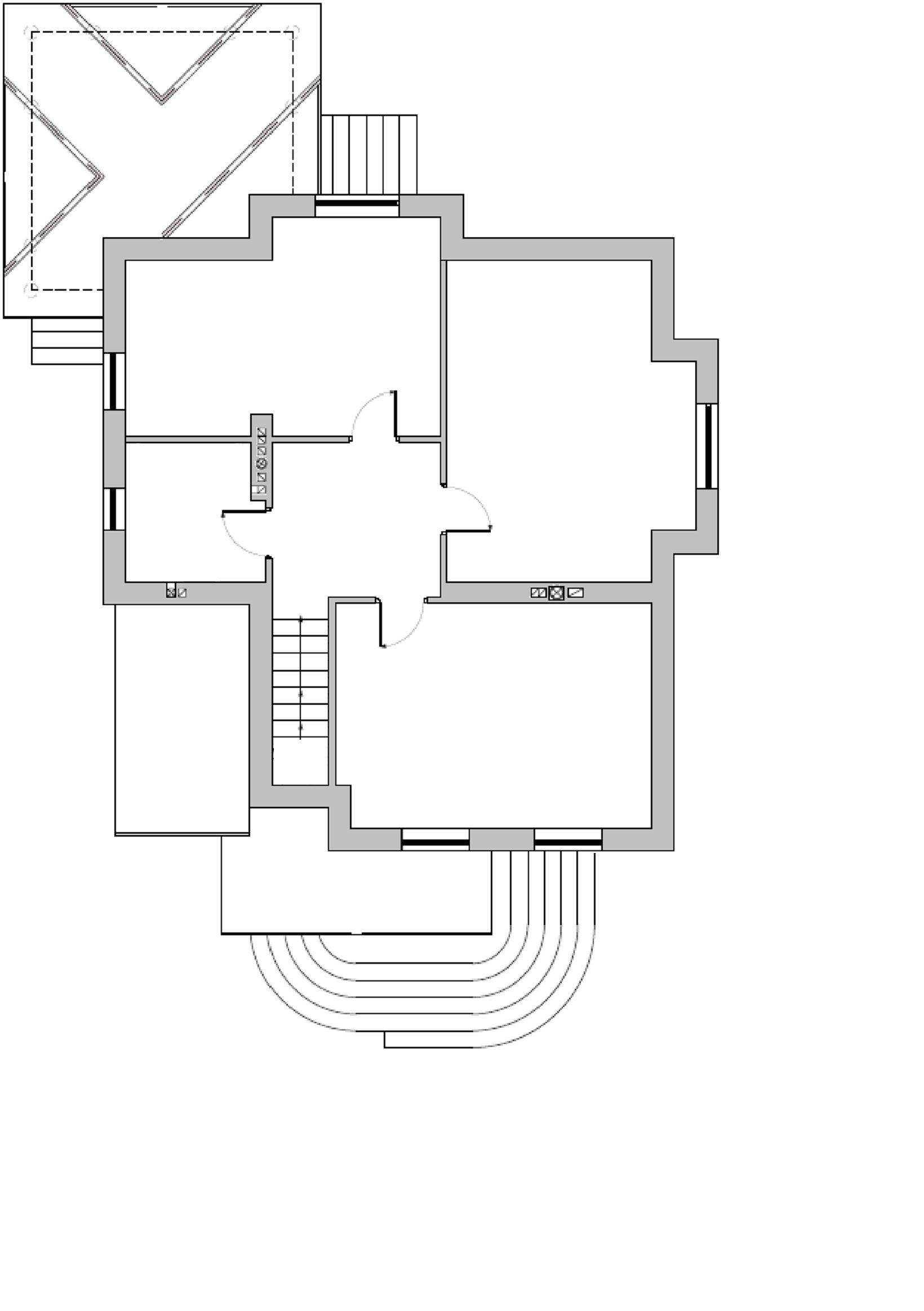

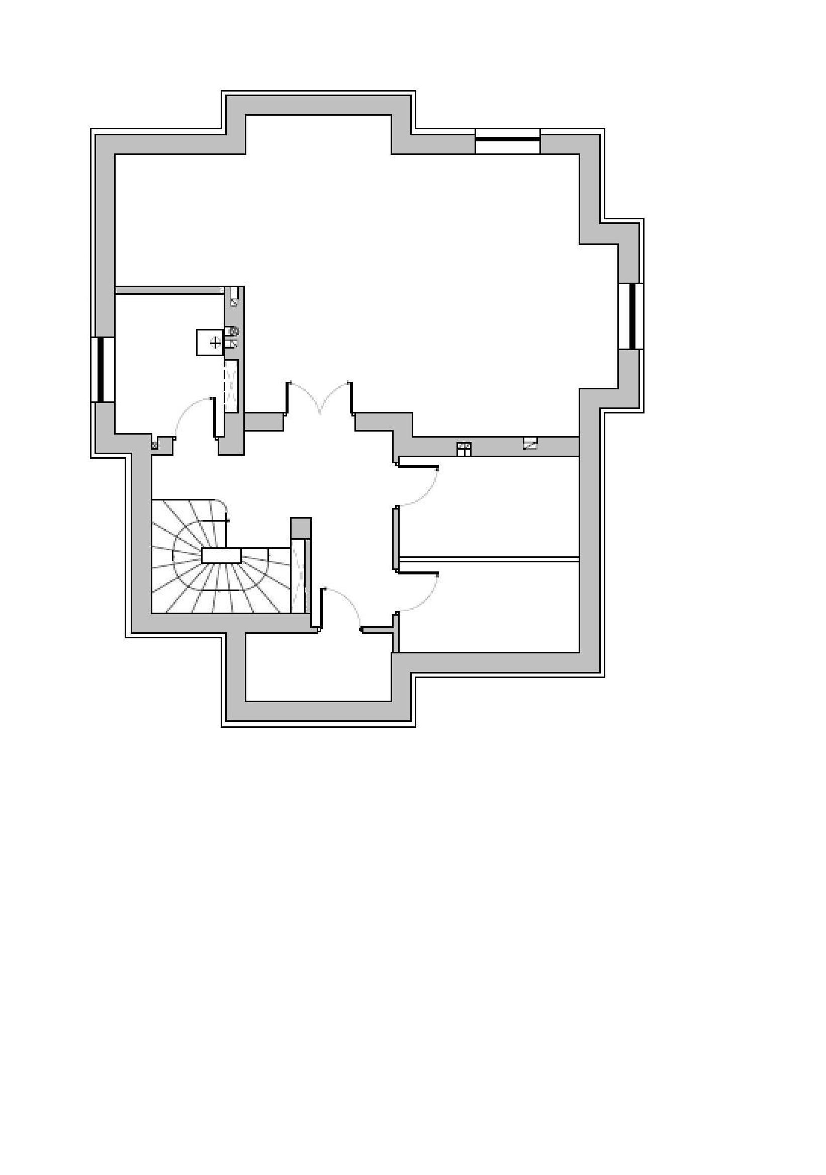

На всякий случай выложу планы...
В подвале слева - котельная, выше - прачечная (уже отделили перегородкой от общего помещения).
Санузлы - строго над котельной....
Ну что - подойдет каналия под потолком нижестоящих этажей?

Основная идея черновой заливки - закрыть трубы, в которых электрика проведена, создать более-менее ровную поверхность для наклеивания эппс
А где демпферная лента?
