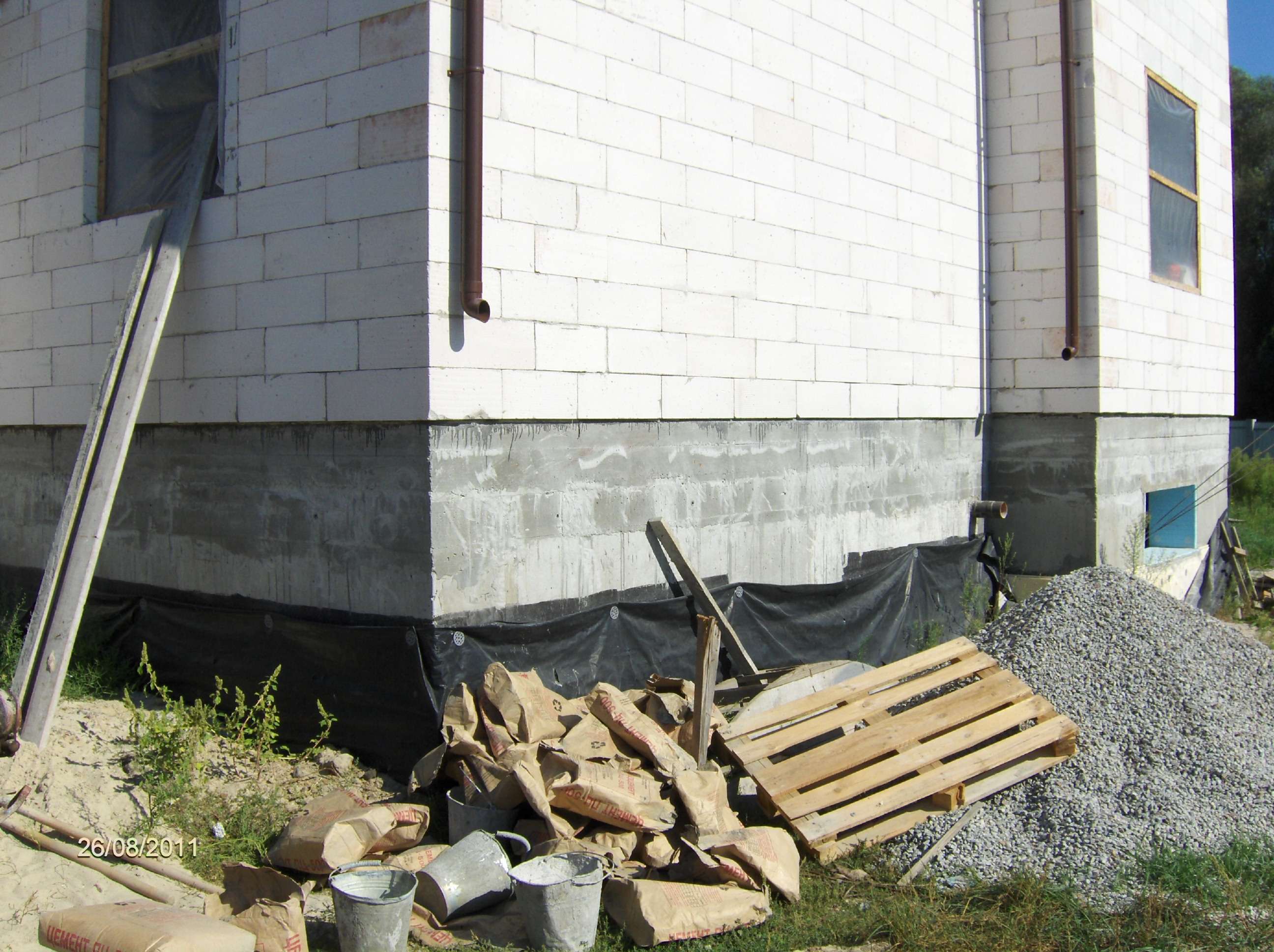

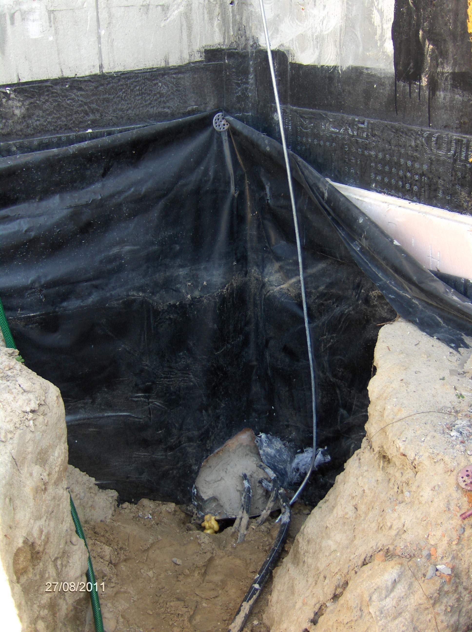

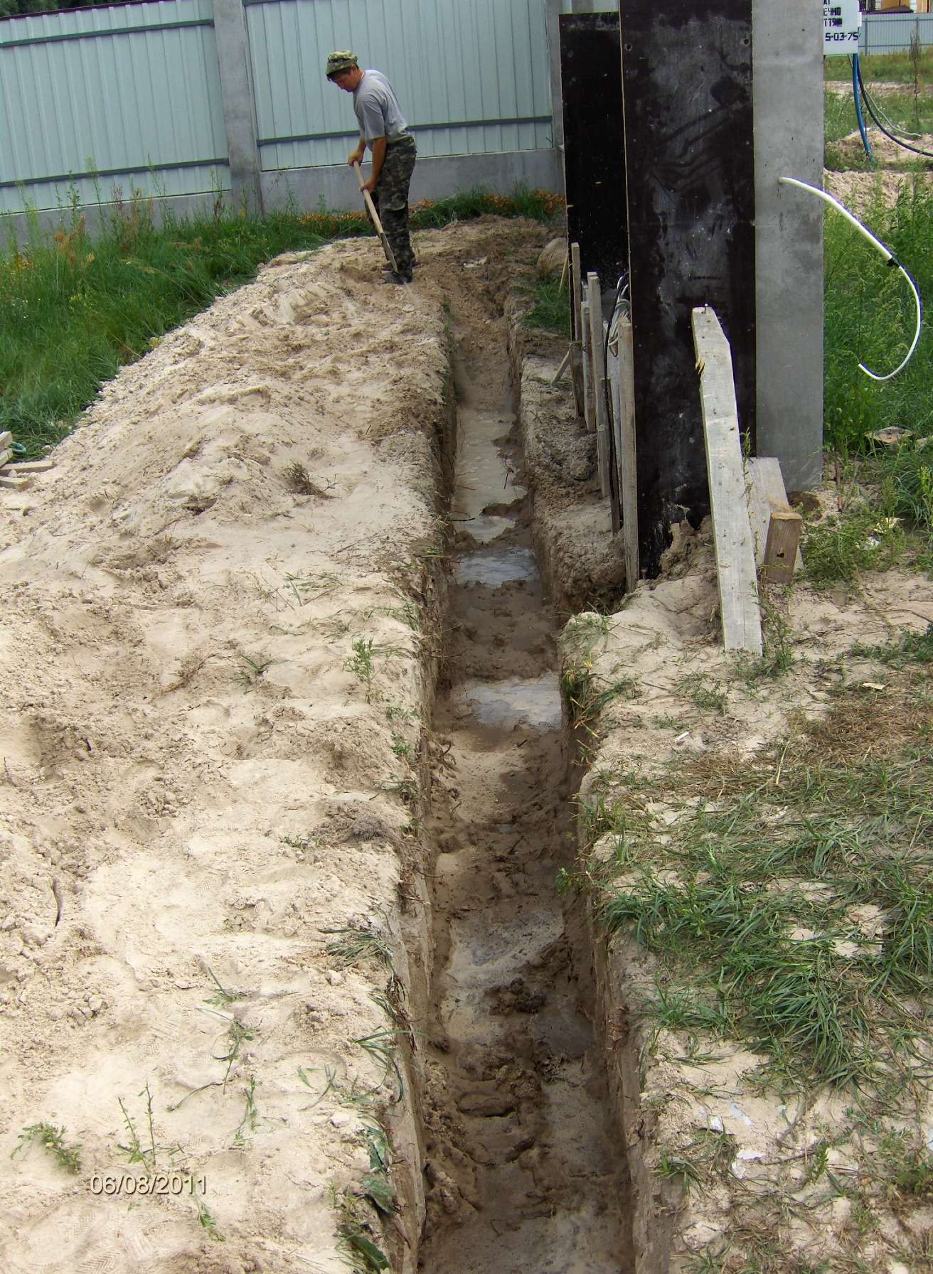

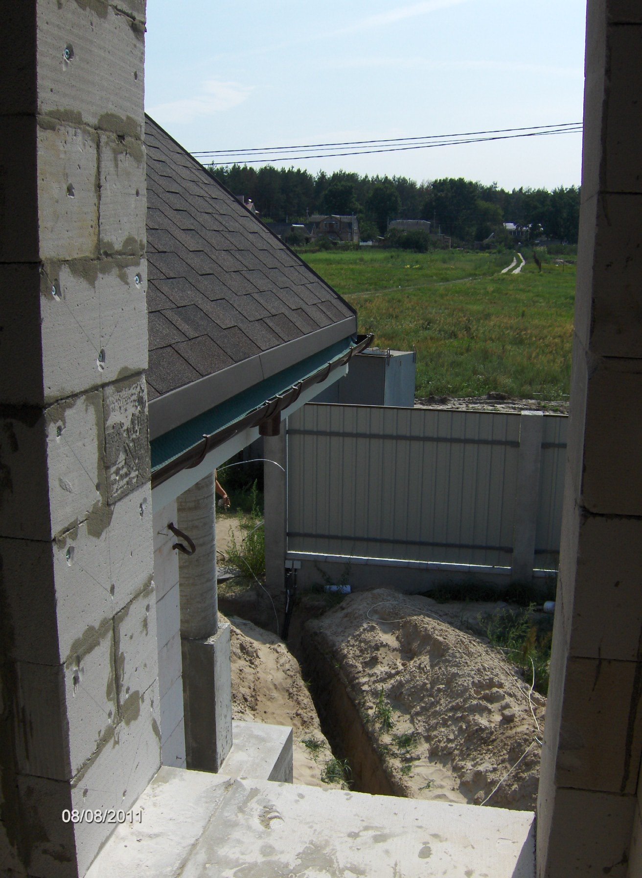

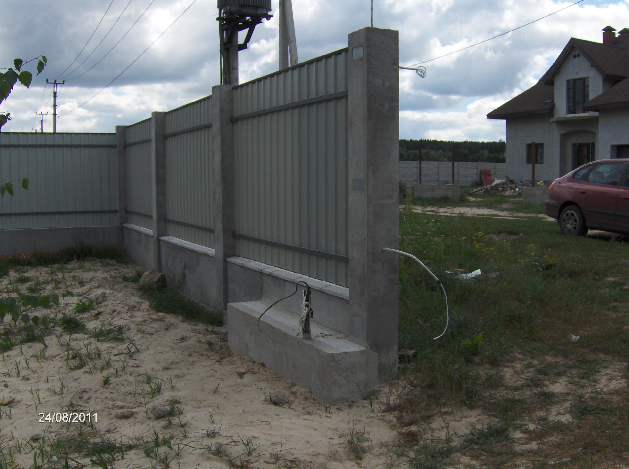

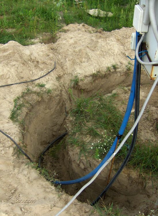

Продолжим повествование по вводу электричества в дом, а также выводу последнего из дома для подключения разных внешних источников...

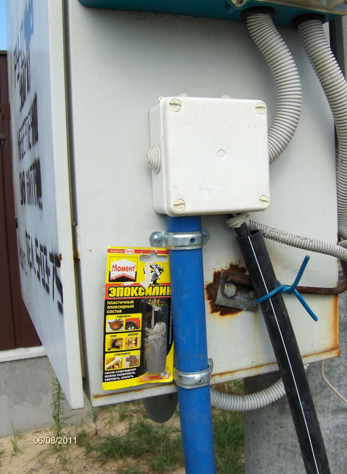

На фото 1 - завершающее звено в цепочке кабеля ввода, т.е. подключение к щиту учета (точнее было бы назвать - начальное звено...;)).
При выходе из участка сделали небольшой изгиб на всякий случай (вдруг придется подтягивать немного, тогда раскопаем и проложим по прямой). Последние полтора метра "окольцевали" дополнительно трубой ф40 с повышенной устойчивостью к ультрафиолетовому излучению, поскольку основная труба ф32 - обычная техническая и разрушается под действием солнечных лучей...:(

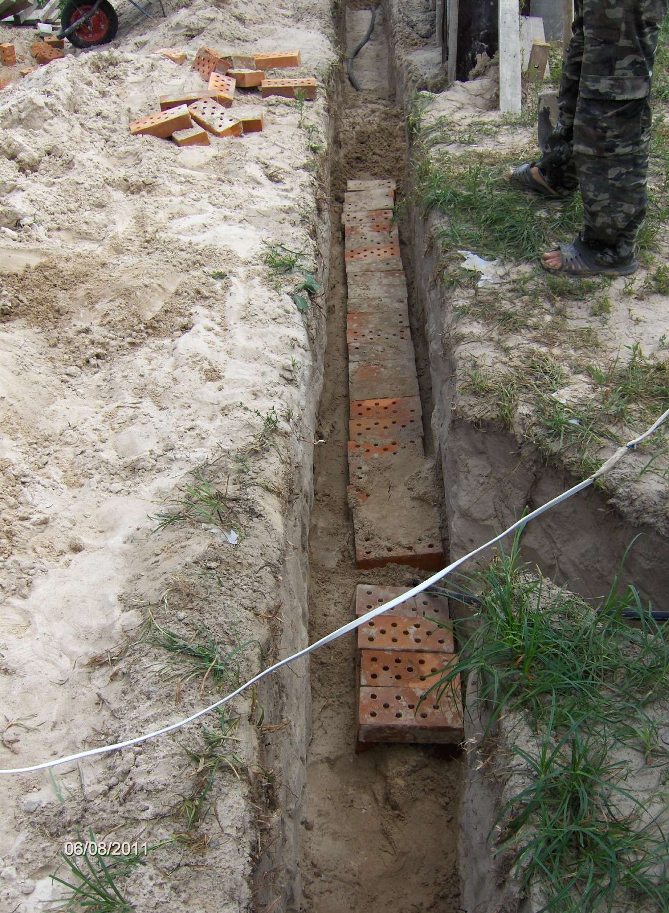

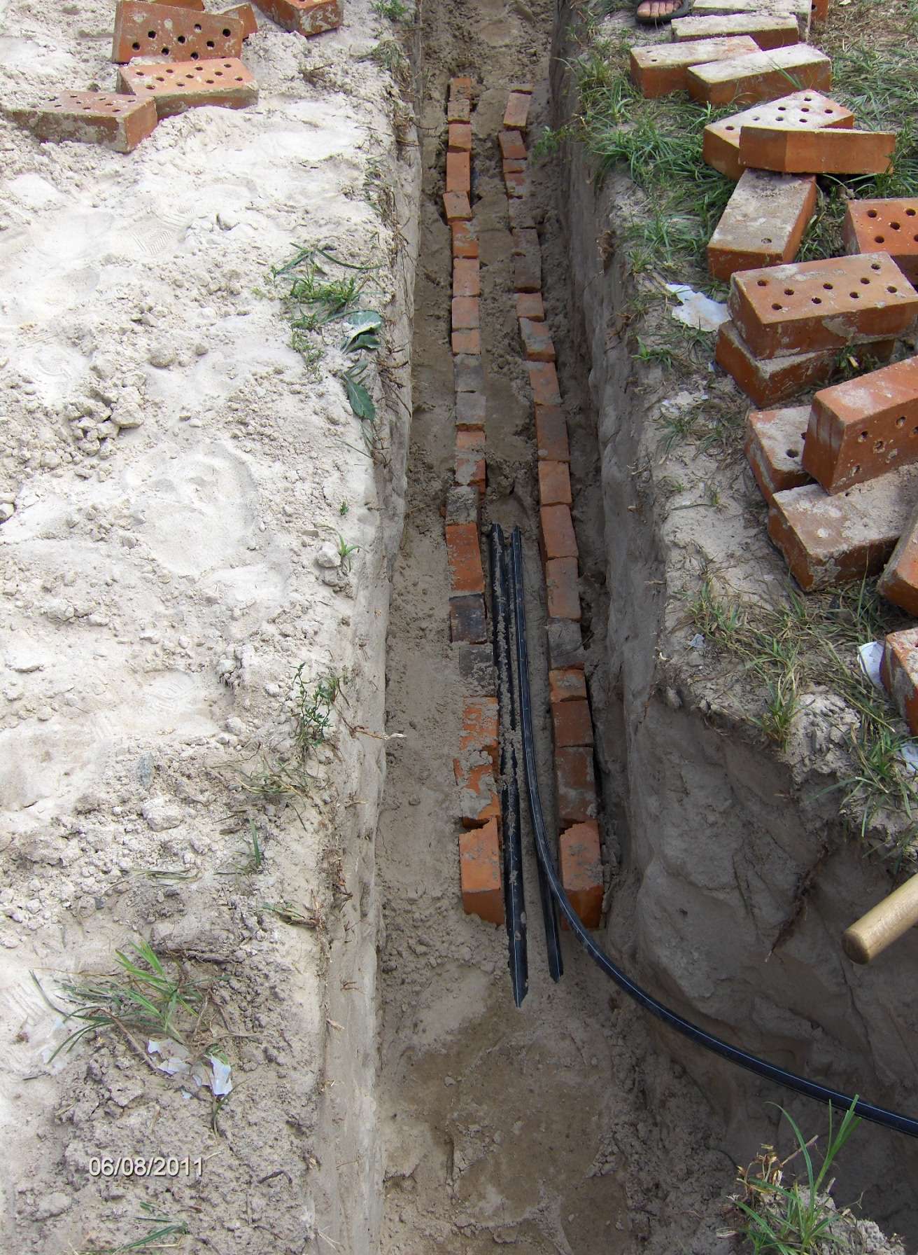

На фото 2 и 3 виден участок напротив заезда во двор - здесь мы по правилам сооружаем короб из кирпича, защищающий кабель (и трубу) от механических нагрузок от проезжающего транспорта. Правда, кирпич нужно брать полнотелый, но у меня осталось много дырчатого, вот его и уложил... По крайней мере лучше, чем ничего...
Далее проводим обратную засыпку траншеи с послойной трамбовкой и поливкой (фото 4), благо скважина есть и с водой проблем нет...:)
Ну и апофеозом подключения стала герметизация зазора между кабелем и трубой. Для чего был закуплен Эпоксилин (Анжио рядом) и самолично мною был размят и утрамбован в упомянутый зазор. Ну и там же взял один сантехнический хомут, который был расчленен на две части и послужил крепежом трубы на распредщите подстанции.
На фото 5 виден финальный результат... Правда, распредкоробку пока оставил старую, поскольку все еще разрешил соседям подключиться ко мне по временной схеме (их кабель - справа в черной трубе...).
Ну вот, можно считать еще один этап завершенным...:beer:

Кабель в щит над землей принято вводить в стальной трубе для защиты от механических повреждений! Иногда вводят в асбестоцементных...
ПНД труба не обеспечивает достаточной защиты, даже двойная!
Но уж есть как есть... лет 100 простоит! :)

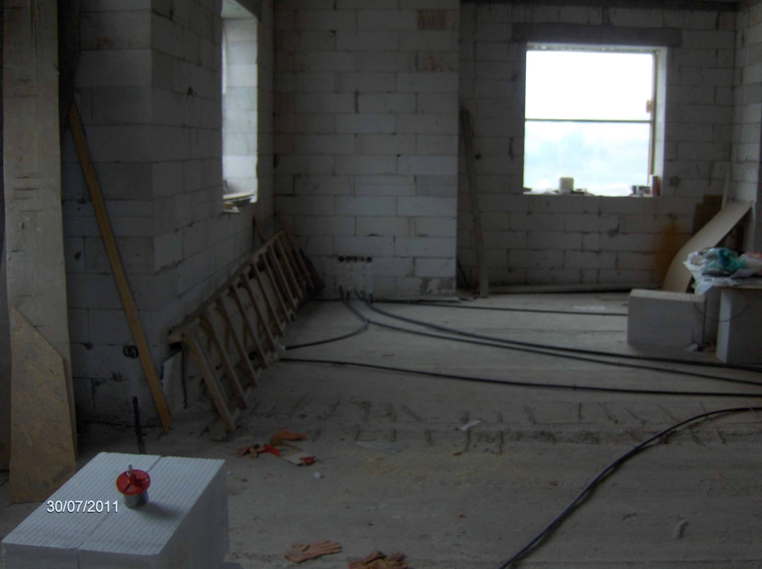

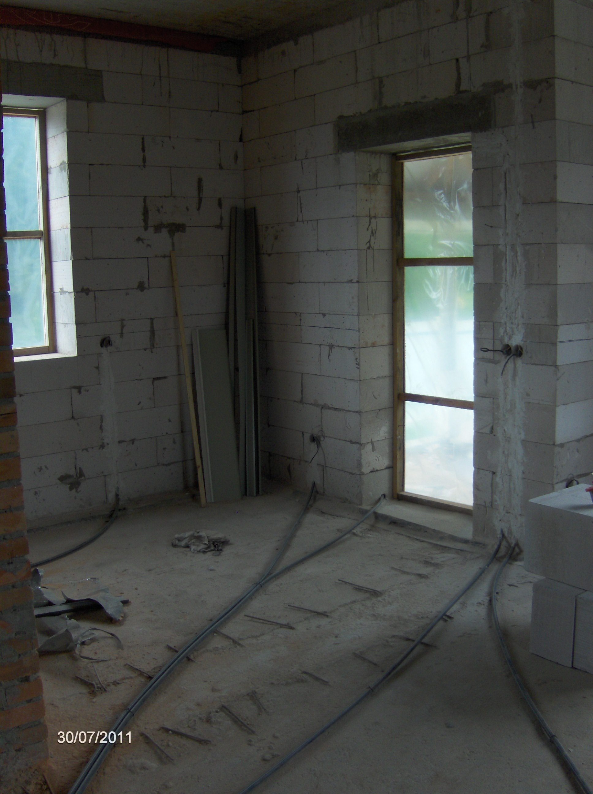

Сразу оговорюсь, что технология прокладки не совсем "нормативная"...
Это так сказать, очередная моя "хотелка".;)

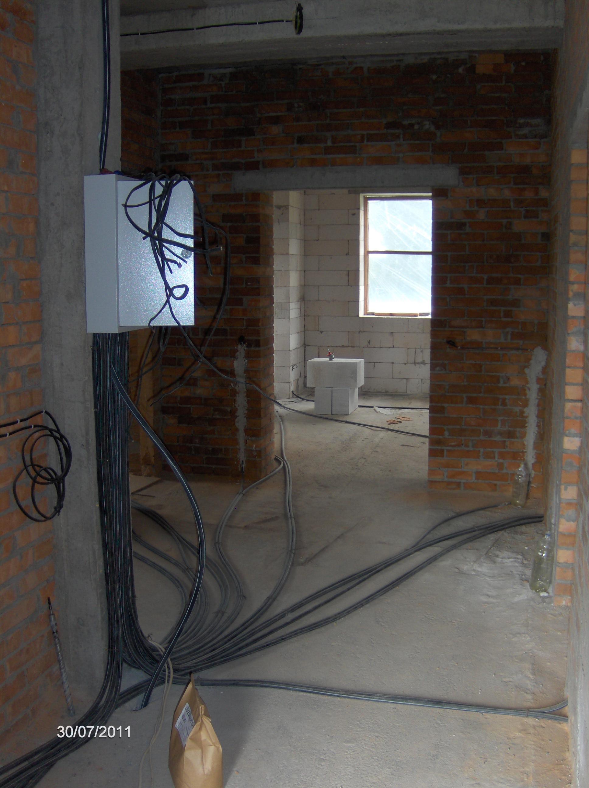

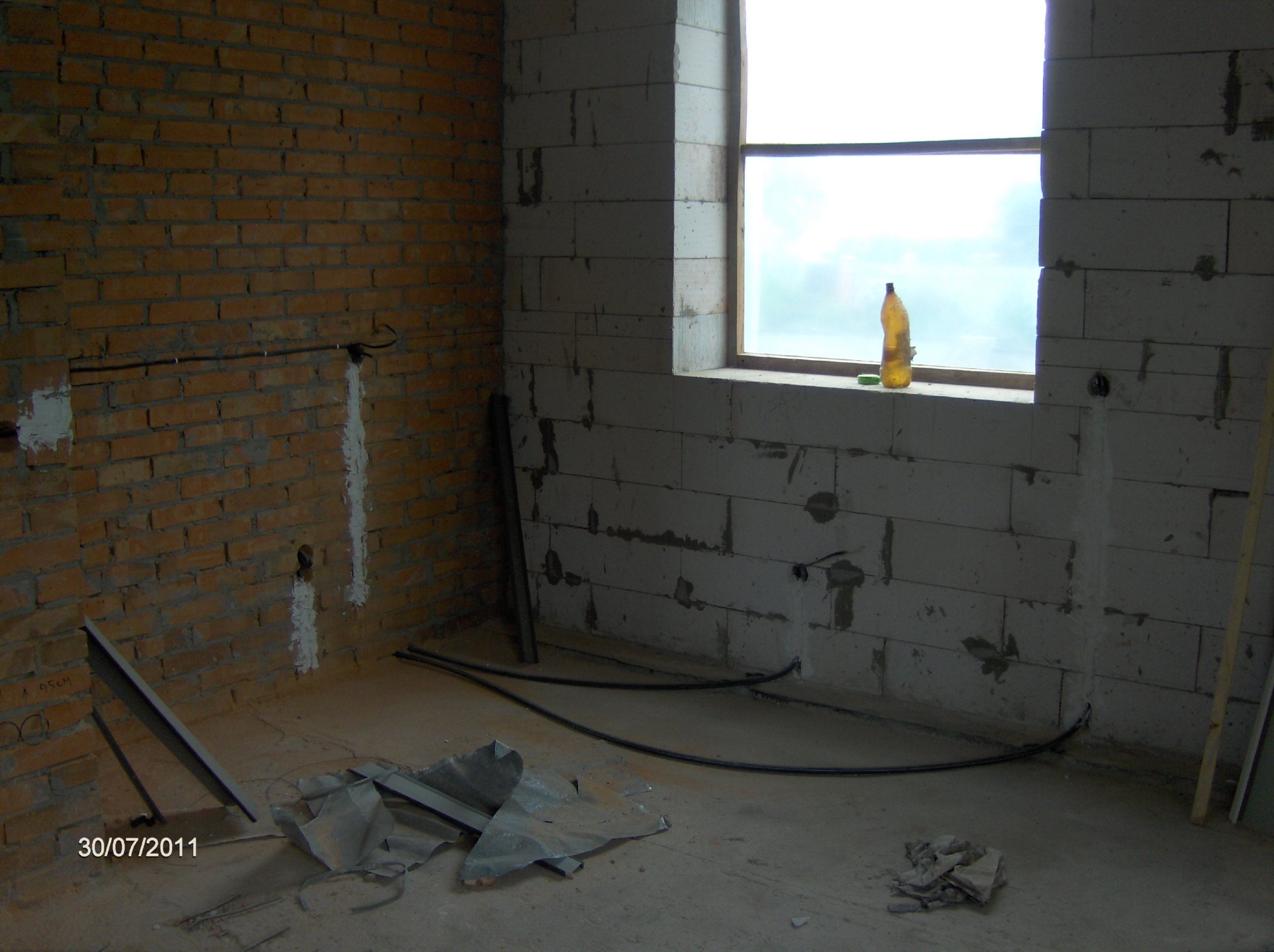

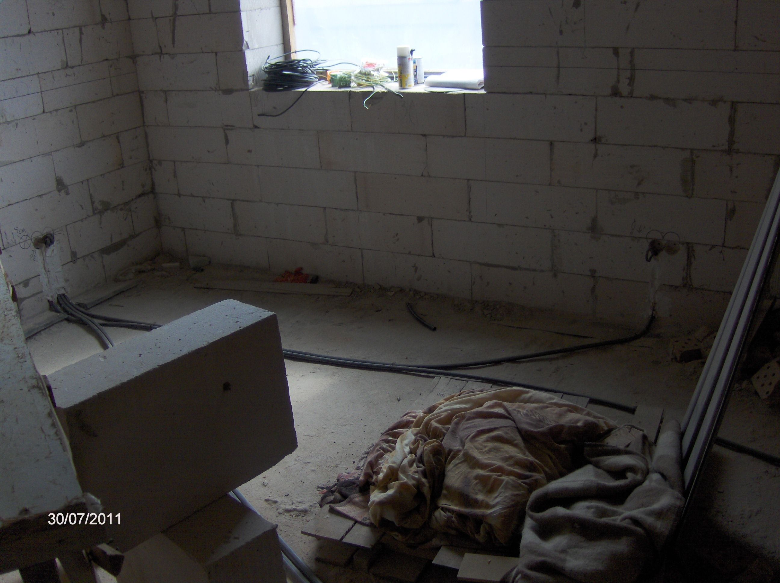

Обычно прокладывают под потолком, а потом спускаются вниз к месту установки розетки-выключателя. При этом вверху делают "распаечные" коробки (которые потом заштукатуривают и ищи-свищи...:().
Один из электриков, который работал в Австрии и Германии одно время, сказал, что на западе так не делают... это превращает дом в этакий "трансформатор" (они там помешаны просто на лишних ЭМ излучениях).
Так вот - там они разводку делают в трубах в полу, а "распайку" проводят прямо в установочных коробках, только их ставят более глубокими (6см).
К тому же такой метод существенно уменьшает расход кабеля.:good:
Пару вопросов или советов:
1. Коробки 6 см это хорошо но в стену если есть возможность уходите глубже - выбили заднюю стенку коробки и спрятали паучка;
2. Ключевое слово буржуйской проводки в полу тоесть везде провод идёт в полу не от первой точки, а так вы вывели кабель и излучение на уровень кровати тоесть восемь часов в сутки вы будете находиться в непосредственной близости от источника излучения;
3. Провода в коробки желательно заводить с низу и как можно глубже (при монтаже резеток поймёте почему) и в таком случае всегда существует возможность добавить резетку даже после окончательной отделки

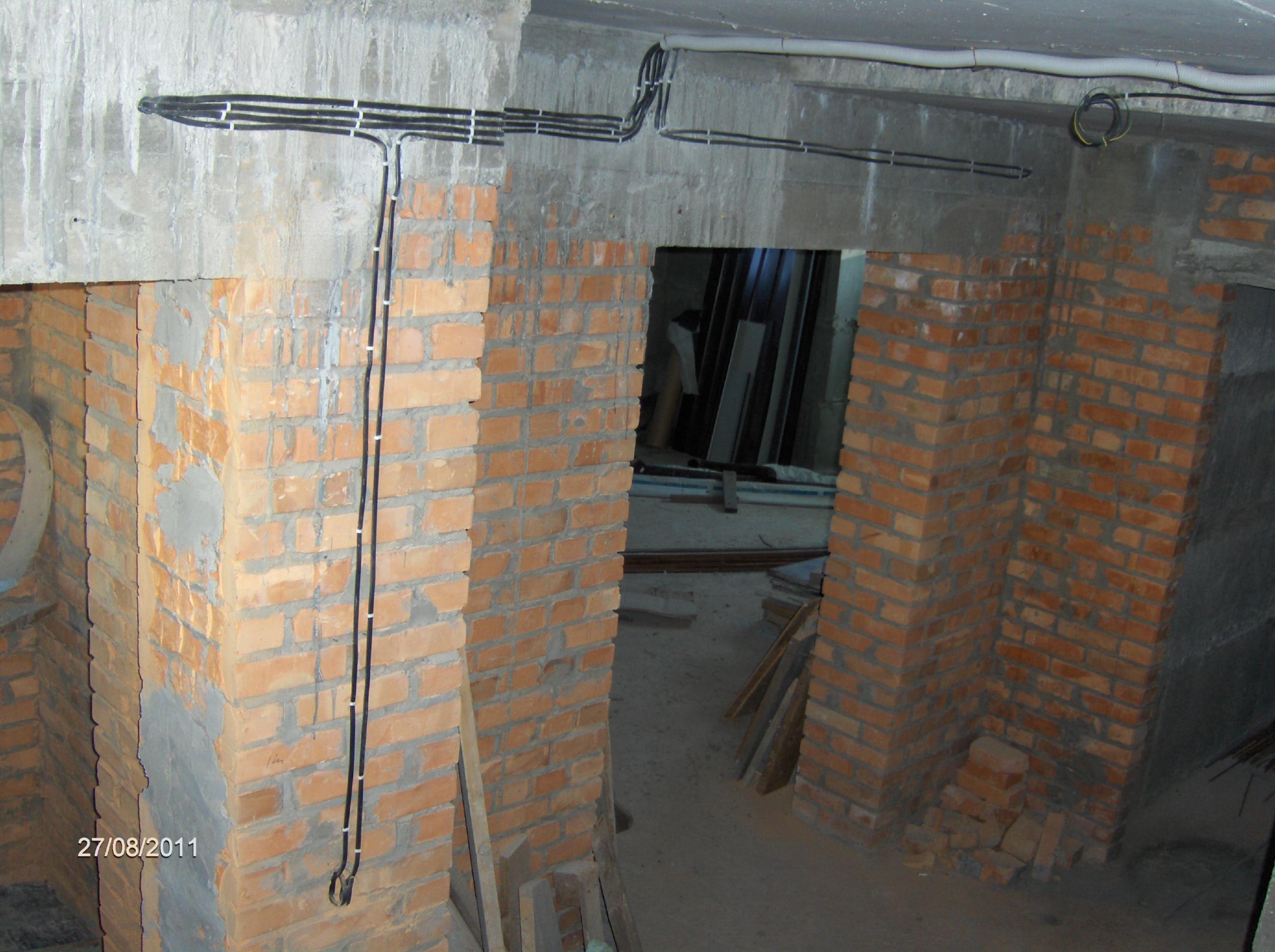

Я честно говоря как-то бегло прошелся по электрике...:D
Пошел по пути напрямик на втором этаже (и только в одной комнате...), просто не подумавши как следует, каюсь...:fool: У меня даже в квартире так не сделано.
Думал про детали написать позже, когда начнется "самое интересное" - монтаж автоматов и розеток-выключателей... Потому что писать подробно вроде не о чем - это ж действительно всего 10% от всех работ.
НО на первом этаже уже почти нет горизонтальных участков соединения розеток, а в подвале их вообще чуть (про подвал будет отдельная пестня;)). Фото 1-го этажа ниже... разницу можно почувствовать по количеству труб...:rolleyes: В последней комнате вообще ВСЕ в трубах по полу.
Коробки которые поглубже они 7 сантиметров, туда нормально войдут помимо розетки (выключателя) еще 3-4 клеммника ВАГО на 4 контакта каждый (я уже провел "примерку"), а хвосты я сам просил электрика оставить по 15см, хотя он настаивал на 25 (зачем так много?).
В щитках как раз электрик развернулся по полной - не менее 70см оставил (а то и по метру). Он сказал, что при подключении уложит их "кольцом" по периметру щитка, чтоб был запас...
Зачем столько? - вопросил я, давай меньше...
Тогда автоматы будете подключать БЕЗ МЕНЯ - был ответ...
И тут мне возразить было нечего...

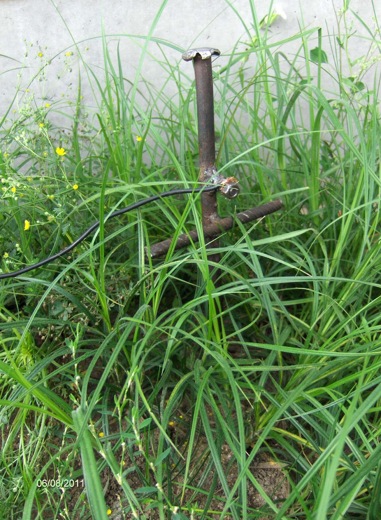

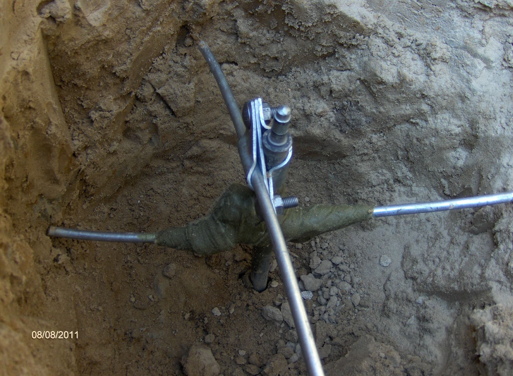

Самое интересное - на закуску...;)

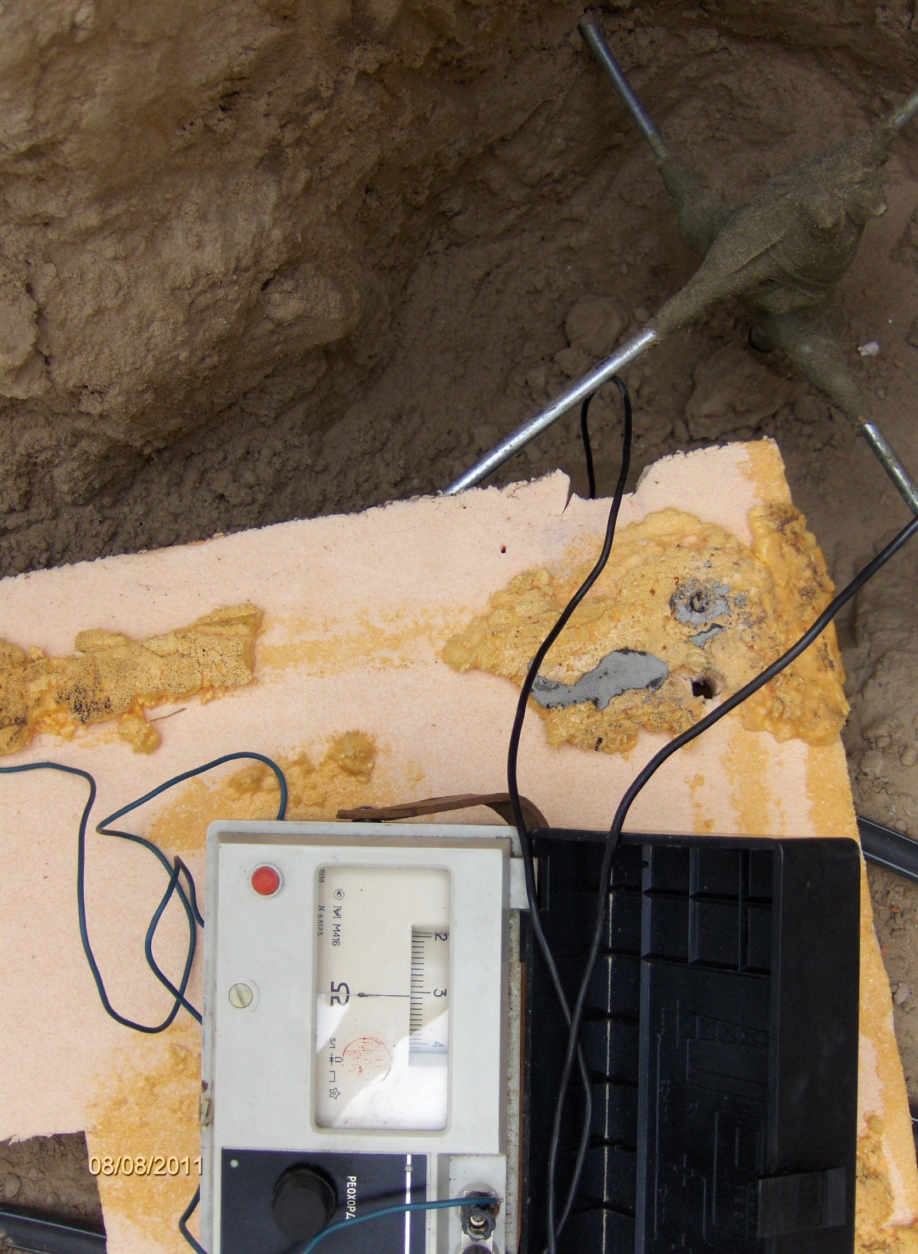

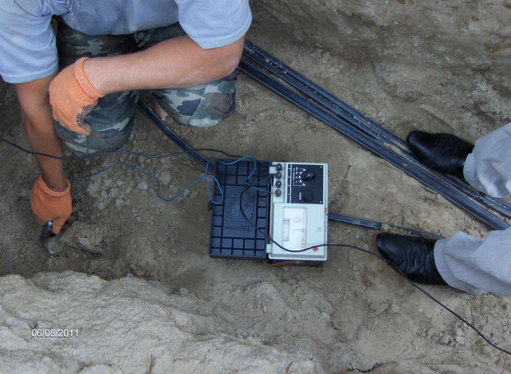

Т.е. про заземление.

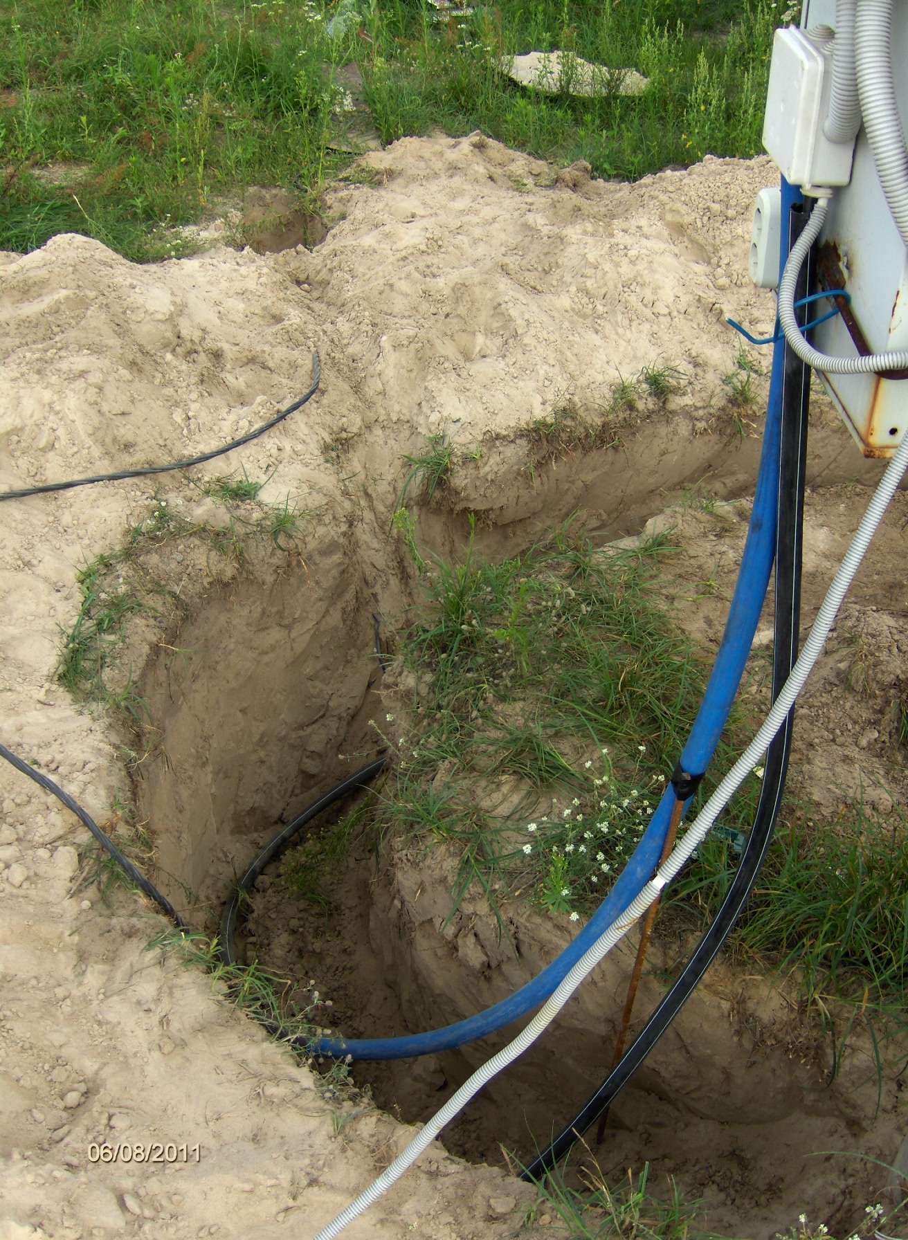

Здесь www.stroimdom.com.ua/forum/showpost.php?p=1123110&postcount=2268 было начало. Остановились на 9 забитых штырях беттерманновских. Поскольку прошел небольшой дождик, то выждали два дня пока подсохнет (песок быстро подсыхает) и вызвал замерщика из фирмы с лицензией. Ну чтоб протокол замеров составили - все как полагается...
Оборудование не мудреное... я бы даже сказал примитивное: два штыря по 2м с обычными гайками на концах (фото 1). Забили их на расстоянии 10м от заземляющего электрода, ну и между ними тоже 10м - получился равносторонний треугольник.
Потом к гайкам прикручиваем проводки, которые подключаем к клеммам приборчика, еще один проводок - от приборчика подсоединяем к заземлителю (фото 2)... Приборчик тоже не ахти какой, но обещали с протоколом и на него паспорт и данные последней поверки дать.
На циферблате - 5,2 Ома...:(...нужно добивать...
А на дворе - суббота, фирма не работает, хотя они даже звонили кладовщику (отдали бы мне без оплаты), но тот уже был на даче и "отдыхал".:-x В-общем, "подождем до понедельника".:Search:
В понедельник с утра прикупил еще 5 шпилек, наконечник, три соединителя и 15м катанки оцинкованной.
К забитому электроду подсоединили ввод в дом, а также дополнительное ответвление на другой электрод. Для чего использовали специальные прибамбасы от Беттерманна и замотали специальной лентой "того же производителя" (фото 3).
Второй электрод забили на расстоянии 13,5м от первого на глубину 9м (пошло 6 шпилек). Вызвал опять "замерщика". Померяли.
Оказалось 3 Ома с маленьким хвостиком (фото 4)... "Вес взят"!:Yahoo!:
На последнем фото - фундамент ворот готов, вызвали и для них "замерщика"... ну и для калитки заодно...
Движемся вперед!:beer:

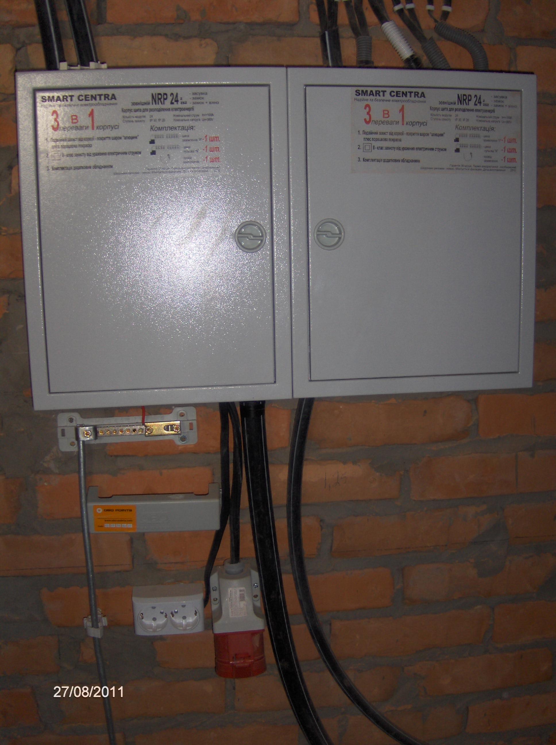

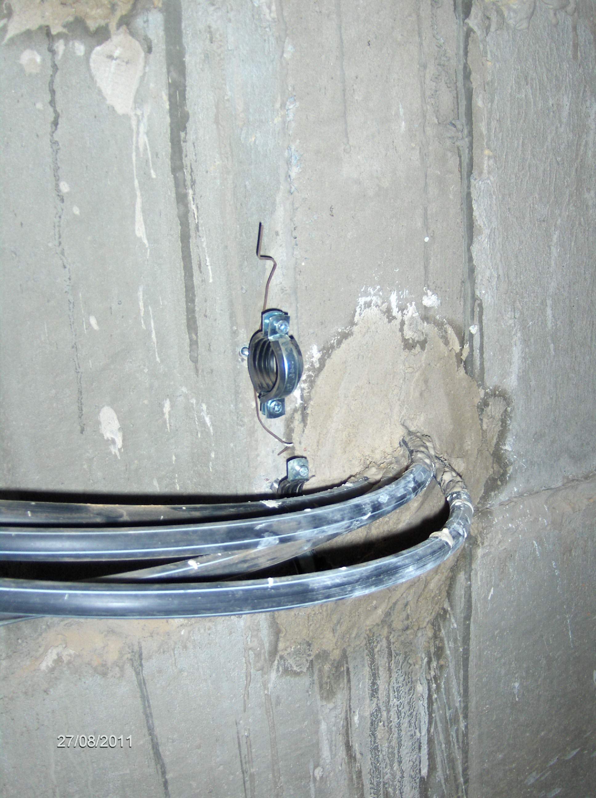

Последний (пока?) штрих по вводу и заземлению.
Для ввода кабелей была предусмотрена гильза 110мм (отрезок канализационной трубы). Так вот, кабели в трубах туда провели и... уехали, не заделав дыру. Я приехал из отпуска и обнаружил в подвале воду... :( и устроил разнос.
В ответ директор конторы сказал, что боялись без меня заделывать, потому как не знали - чем... А я что - знаю что ли?
Поиск в инете и на форуме выдал с пол-дюжины разный "рекомендаций" от задувания пеной до суперсовременных нанотехнологий в области гидроизоляции. В итоге парни, которые делали заливку, сказали, что обычно они заделывают ЦПС с добавлением жидкого стекла. На том и порешили.
Результат заделки - на фото1.
На том же фото виден справа вертикальный отвод из горячеоцинкованной катанки, которую по совету специалистов подсоединил к контуру заземления и выведу на цоколь снаружи на 0,5м над землей. Это будет технологическая точка для проверки сопротивления контура (надо делать каждые три года).
Вообще БОЛЬШУЩЕЕ спасибо форумчанам за действенную помощь по вопросам ввода, заземления и электропроводки в целом. Особо "преуспели" в этом sanykrimea и Шарманщик (низкий им поклон :beer:).
Настоятельно рекомендую не стесняться и задавать вопросы в профильных разделах - это действительно работает!:good:
На фото 2 - вид на заделанное отверстие изнутри. Надо сказать, что тут электрик перестарался и сильно перегнул трубы...:o... Поэтому пришлось все разбирать, выравнивать трубы... ну и заодно провели телефонный и телевизионный кабель до коробки, котрая возле калитки находится. На фото 3 видно справа внизу от калитки две распредкоробки - во второй кабели для калитки (электрозамок и кнопка вызова).
На фото 4 вводной щиток и щиток цоколя. Слева ниже видна шина выравнивания потенциалов (она же заземления) от ОБО Беттерманн, к которой и подключена катанка от контура заземления... ну и от нее уже - к щиткам. Установил технологические розетки, в том числе трехфазную пятиконтактную (нужна для подключения штукатурной машинки)...
Ну и на фото 5 - фрагмент разводки в цоколе... все поверху... ну и розетки тоже на высоте 95см, т.е. на одном уровне с выключателями...

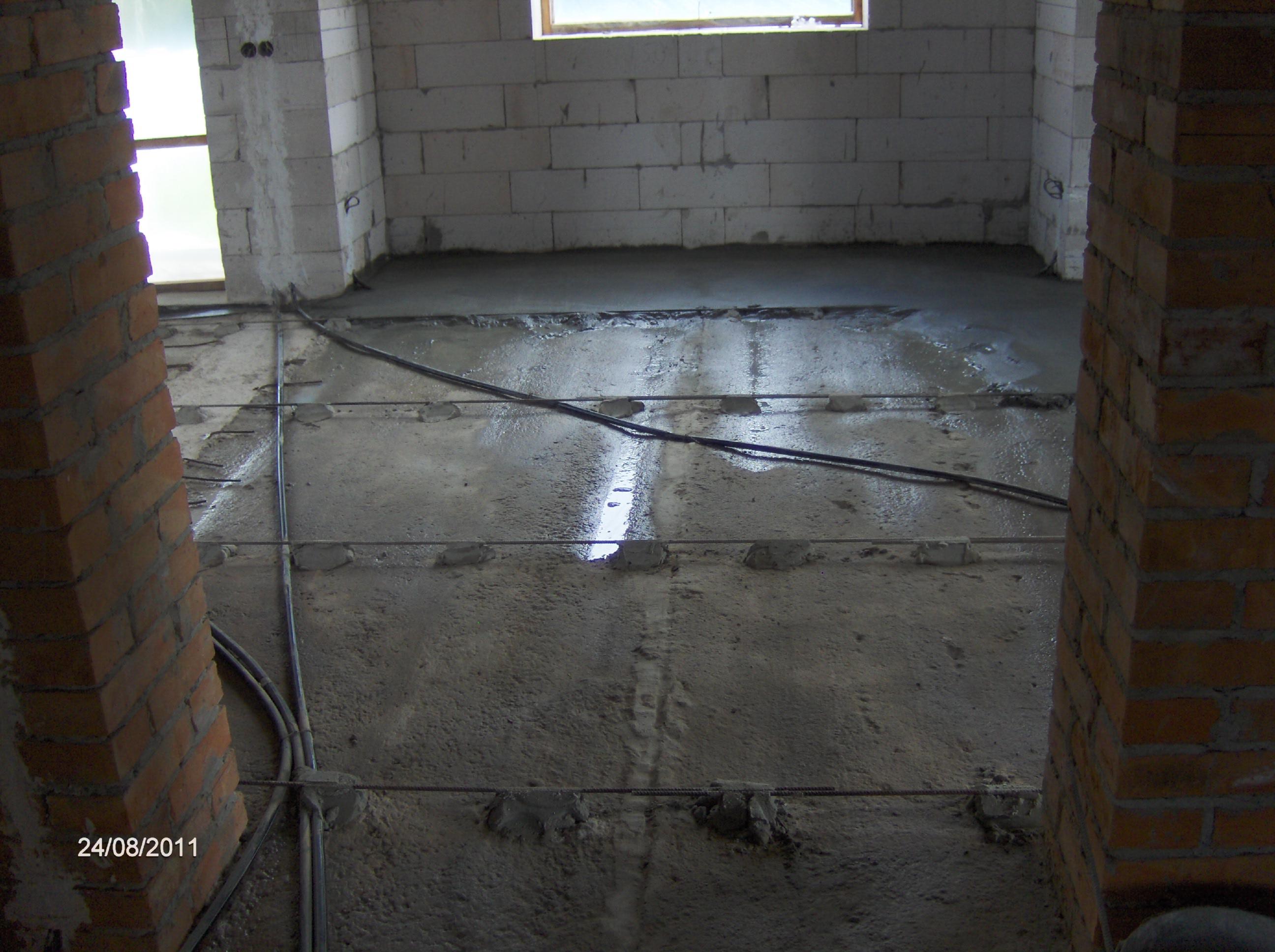

Спускаемся на грешную землю от высоких материй...

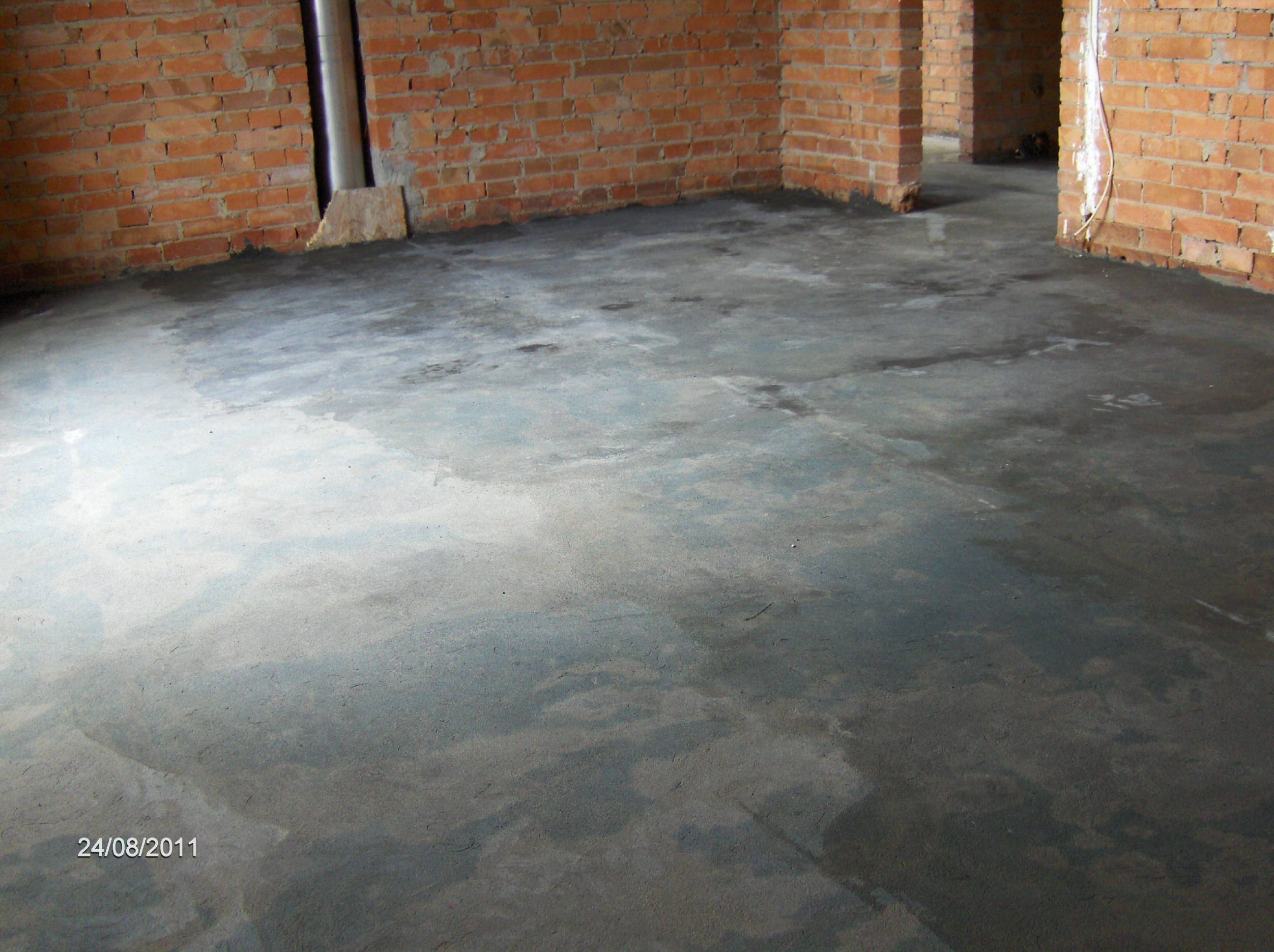

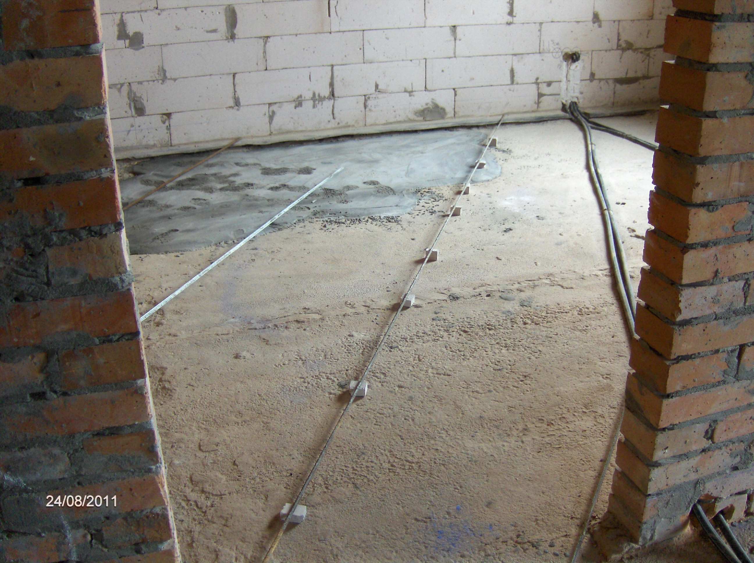

Долго "сушил" голову по поводу "пирога" пола по панелям перекрытия.:o
Вроде как нужно и тепло- и шумоизоляцию обеспечить, и не выйти за рамки отведенной для этого высоты.
Спецом стартонул топик - www.stroimdom.com.ua/forum/showthread.php?t=68484.
Сомневающимся советую почитать - много мыслей там и идей - хороших и разных:). В конце концов получилось как у всех - просто...;)

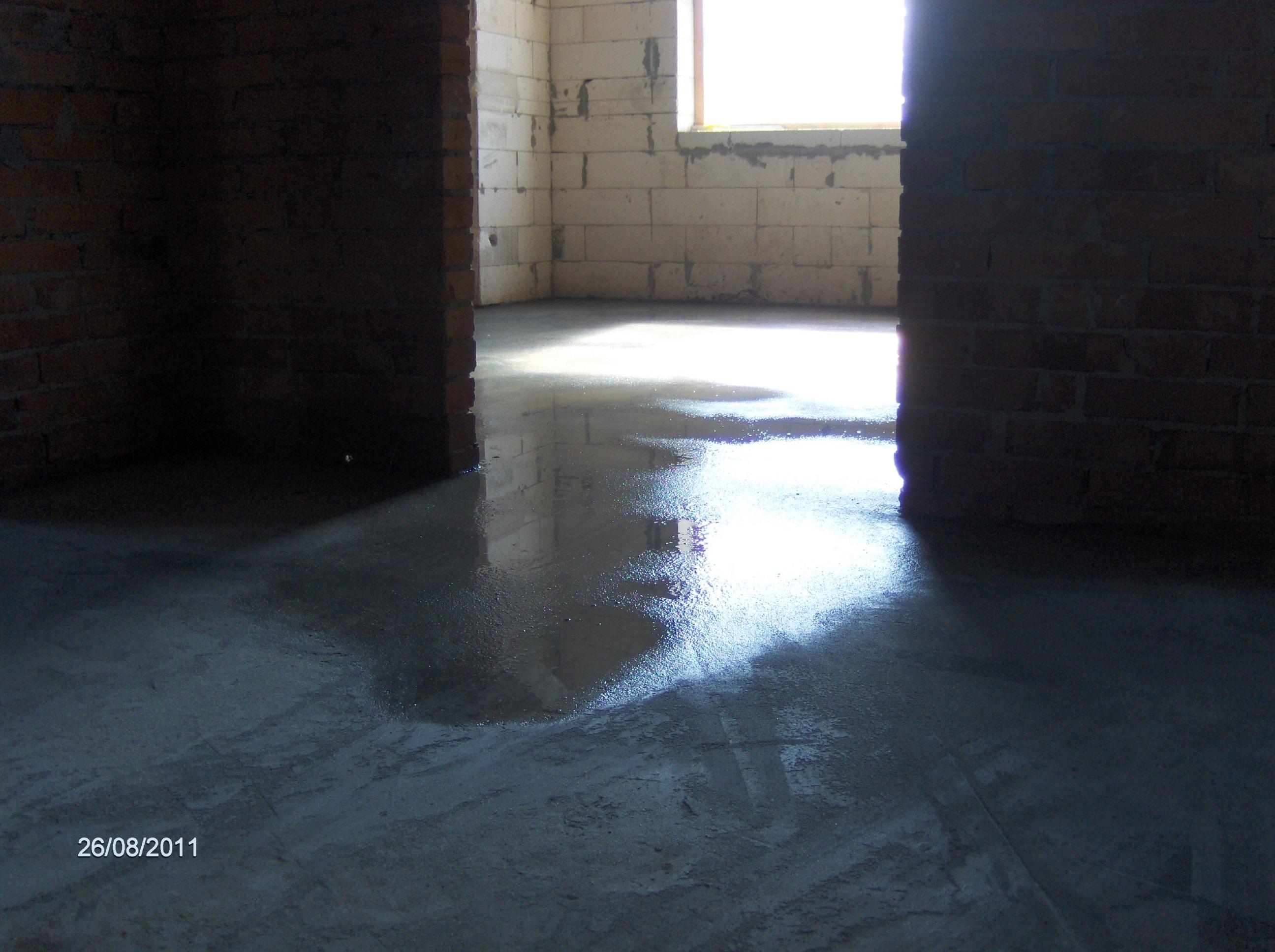

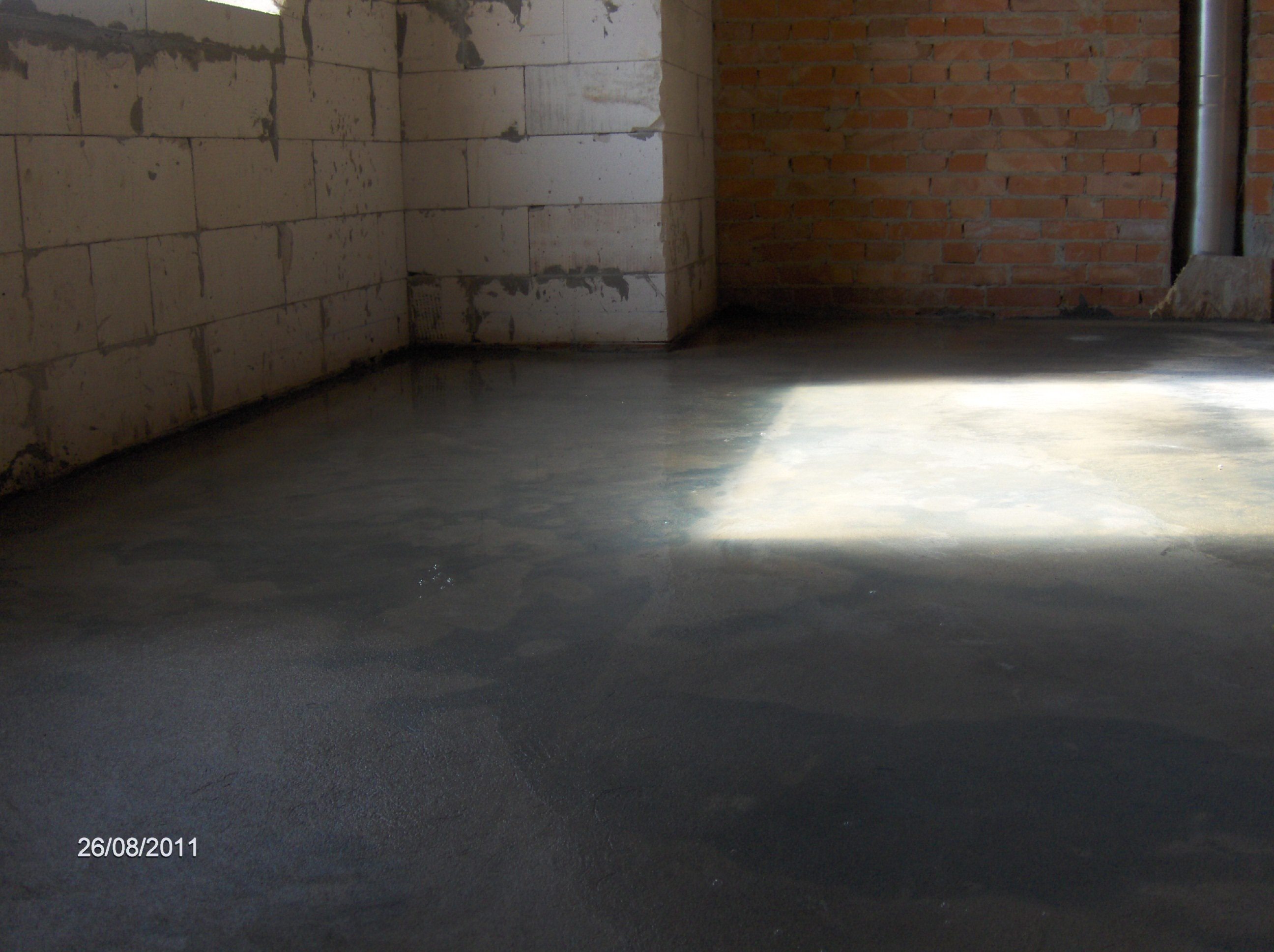

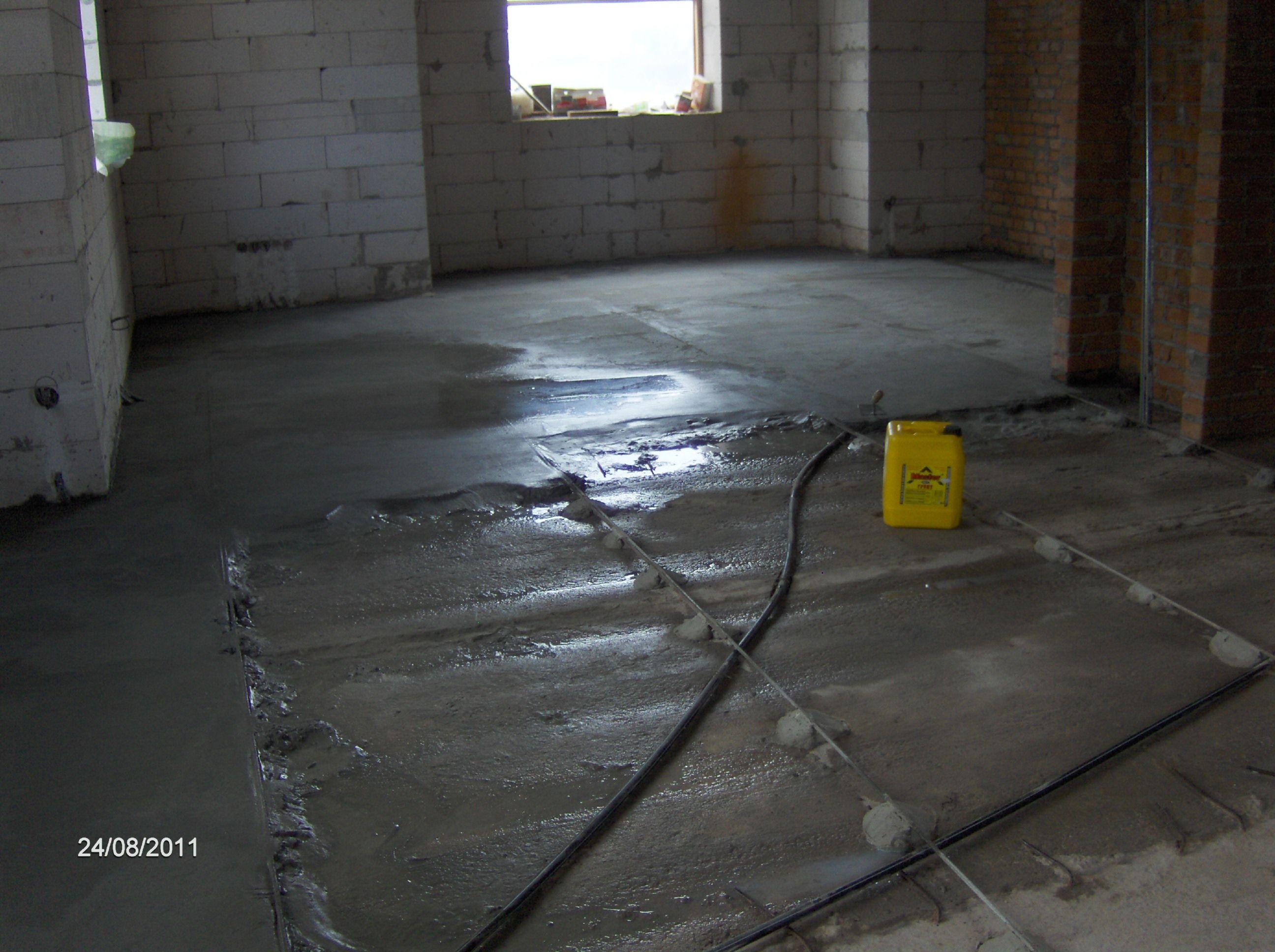

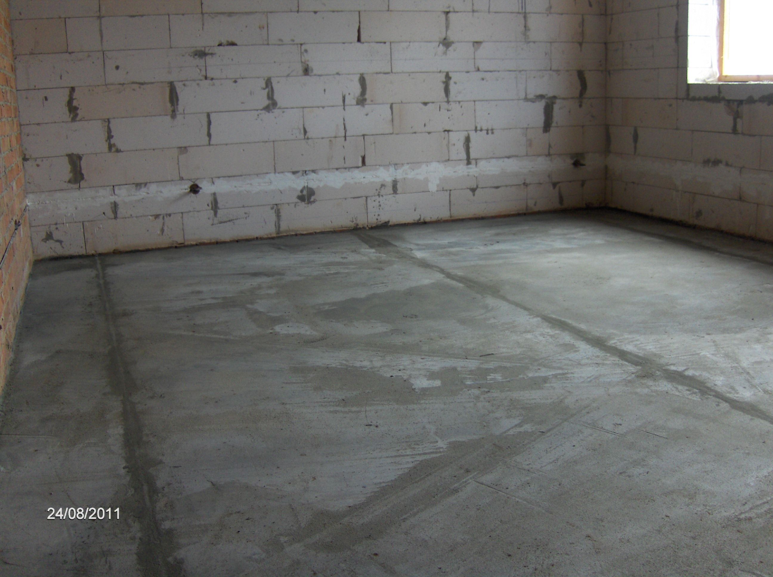

Основная идея черновой заливки - закрыть трубы, в которых электрика проведена, создать более-менее ровную поверхность для наклеивания эппс (30мм)... ну и шоб штукатурам и сантехникам по трубам не скакать и ноги не поломать... и не дай Бог трубы не посплющивать...:D
Делали типа по "маякам". Фирма привезла с десяток, на остальные пустили арматуру...
Для лучшей адгезии купил САМУЮ дешевую грунтовку - сгодится...

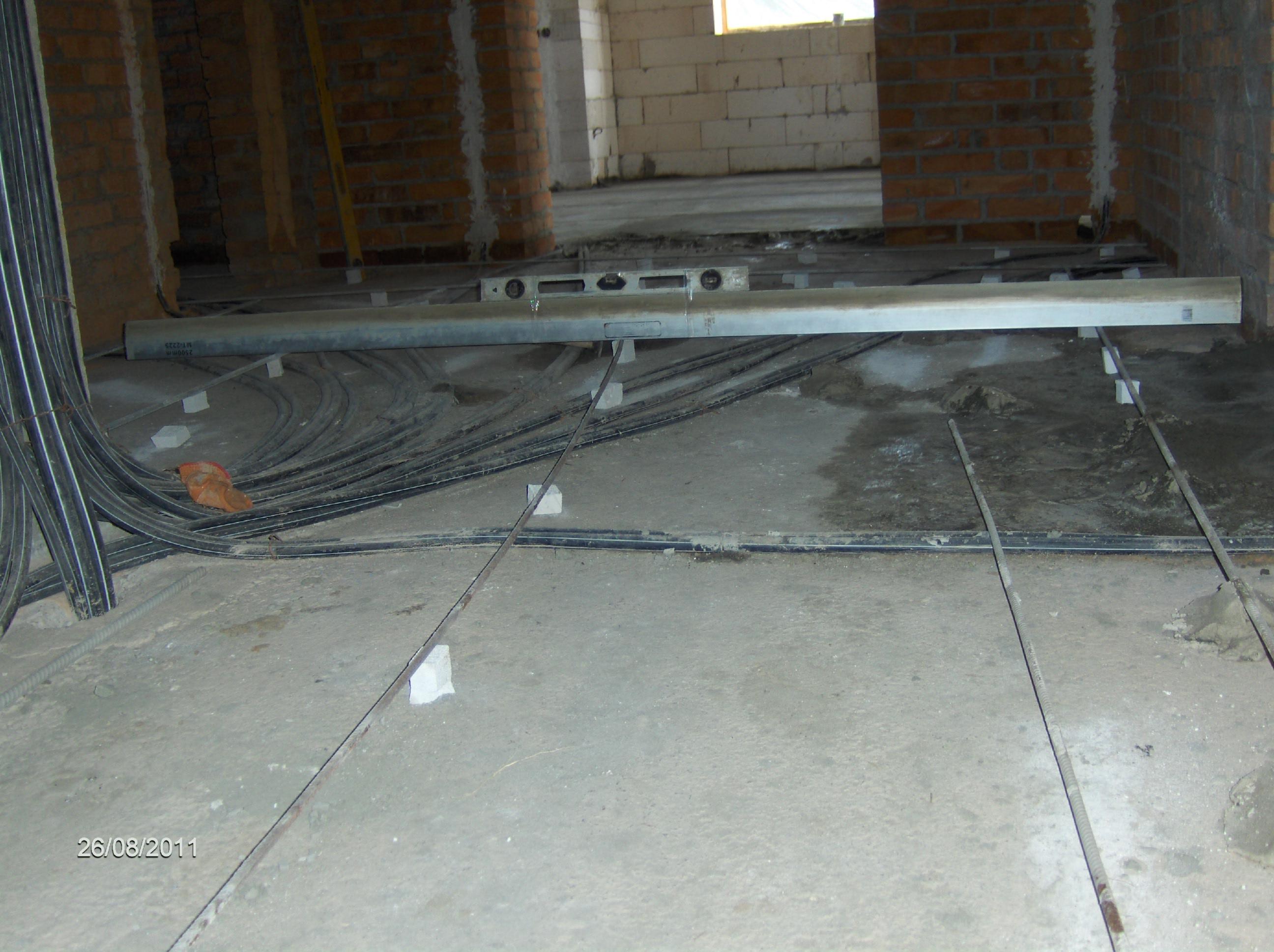

В-общем, процесс и результат на фото внизу.........
Как потом выяснилось, хлопцы даже затирку цементом поверху сделали...

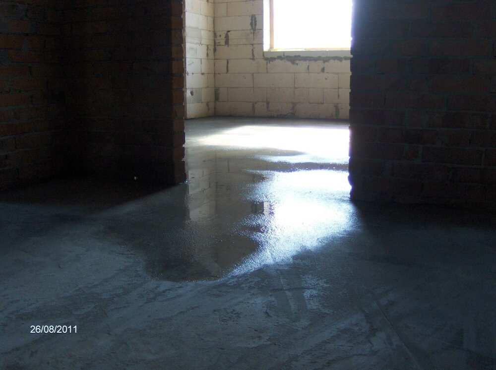

И зачем это для черновой стяжки? Я вон всех соседей в округе обошел - у всех чистовая стяжка потресканная как после землетрясения и ничего - народ не свирепствует. Строители им поясняют, что это нормальное явление и "всигда так робылы":oops:... ну и клиенты довольны.
А мои еще и водичкой время от времени поливали (т.е. "ухаживали"...:))
Правда, при поливке сразу же четко видны впадины и бугры (фото 1 и 2).
Я специально перемерял - перепады до 3мм... КОШМАР!:D
Оно и неудивительно, когда я глянул как они выставляют "горизонт" - к трехметровому правилу скотчем прикручен полуметровый уровень неизвестного производителя и такого же года выпуска (фото 3).
Ну уж НЕТ, на чистовую заливку возьму бригаду с "машинкой" - благо 3 фазы имеется... и наметка на бригаду тоже имеется - пообещались сделать не более 1мм... сейчас взял их на пробные работы (другие).
Ну а этих работях попросил почистить цоколь, а то после каменщиков наплывы раствора, торчащие дюбеля, дыр разных полно и т.п.
Надо сказать, что с этой задачей справились (фото 4).:rolleyes:
