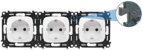

А теперь просто для сравнения новая Валена с "ласточкиным хвостом":
как в пазлах соединили суппорты, затянули винты на лапках или саморезы, защелкнули рамку, профит;)
У меня аж слеза на глаза навернулась :D
Может просто для рекламы?
Просто охренеть, какие космические технологии у новой Валены, ни у кого больше нет....
фу, суппорт пластиковый))
Это и рядом не валялось по удобству монтажа с сериями, где суппорт отдельно. Я, конечно, много не ставил, но у себя дома монтировал Седну и Унику. Седна, как раз с 5 постовыми рамками.

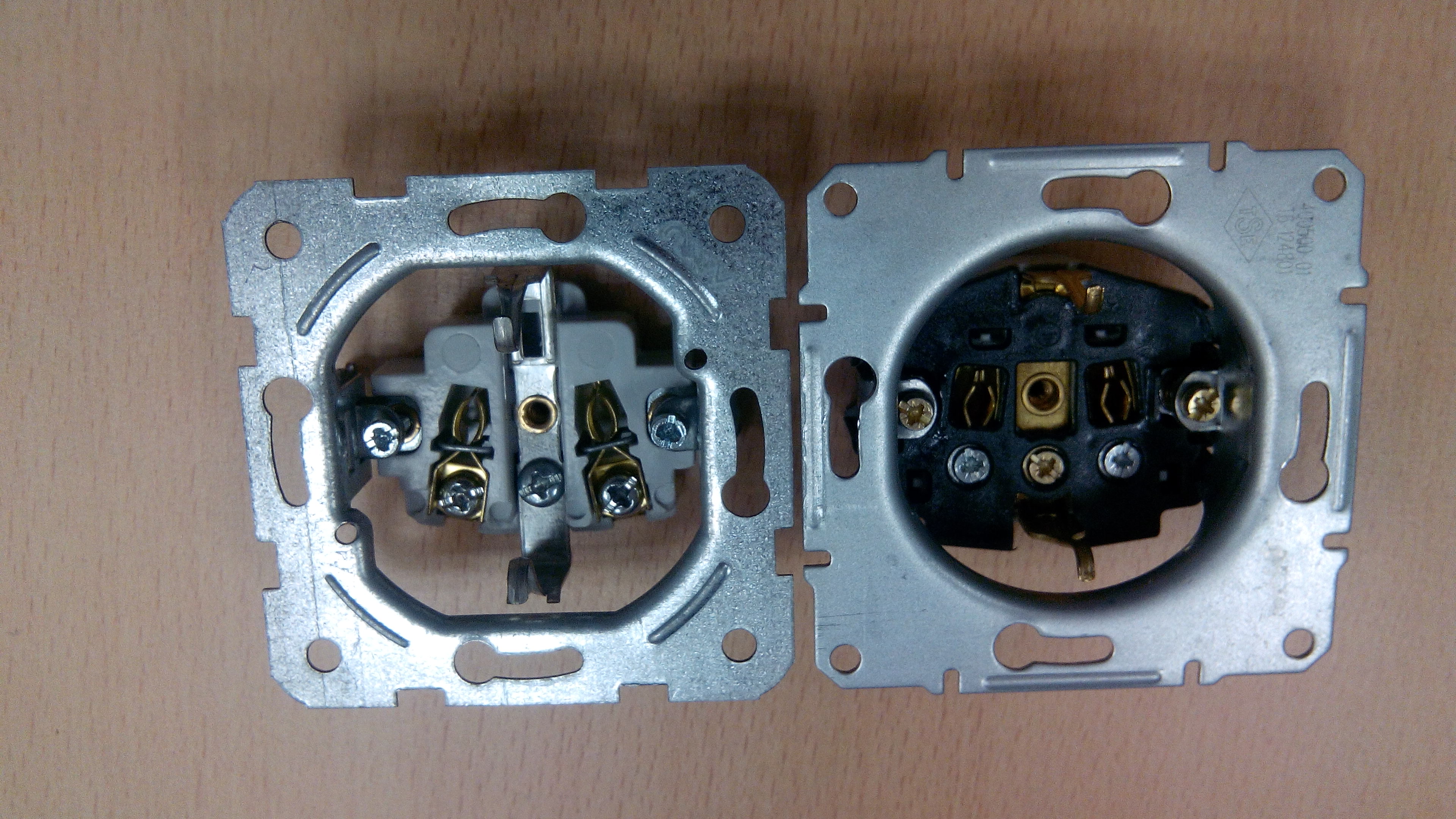

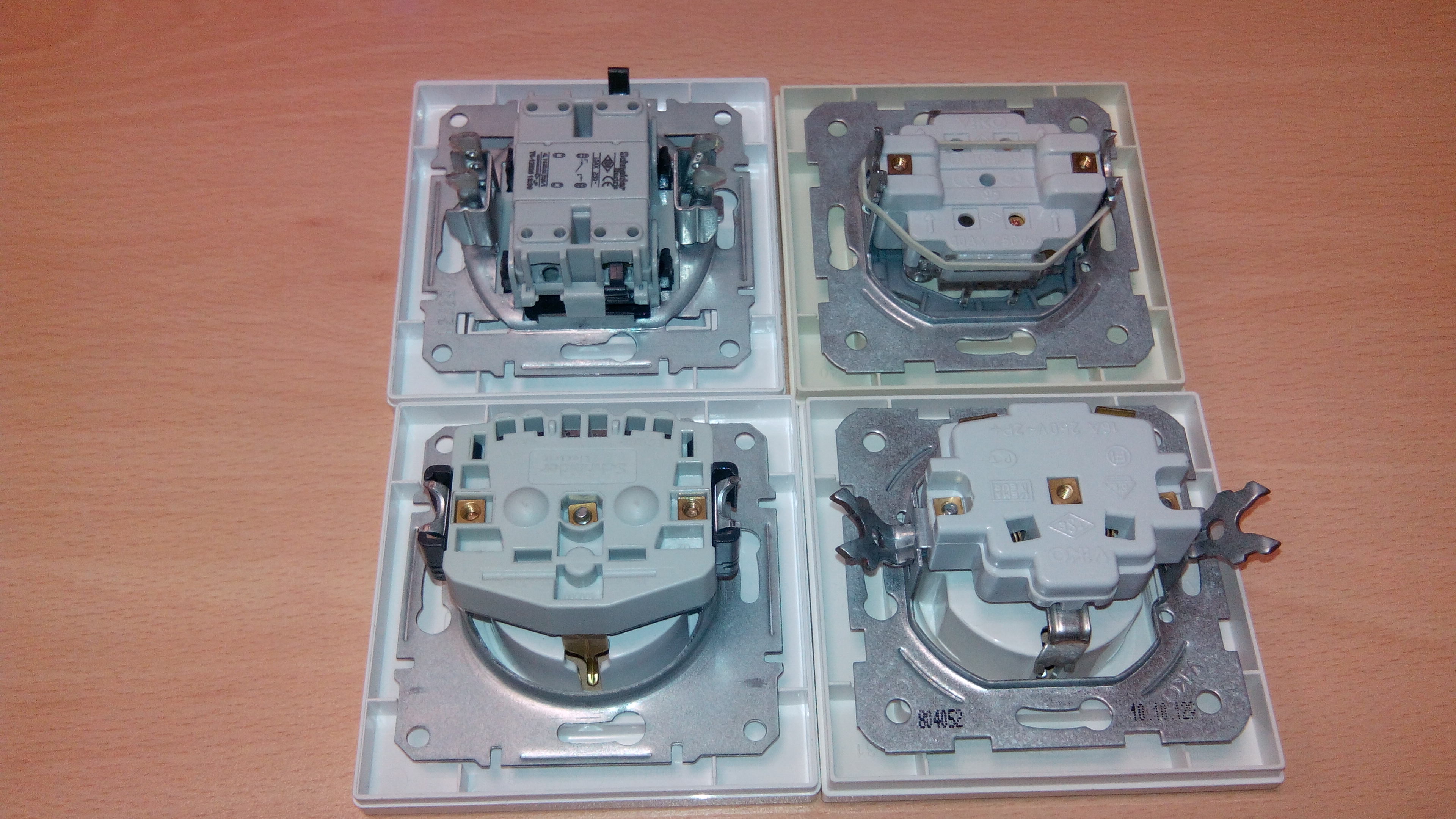

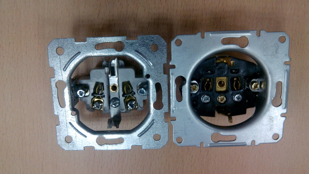

Две картинки. Пусть "спец" скажет, что за бренды, серии и какое преимущество у кого )))

Суппорт у новой Валены стальной + покрытие из поликарбоната - прежде чем фукать, изучите объект фукания)
там особо не на что смотреть, то что левое то даже не электро-установочное изделие.Там только одно достойно что бы Вико не покупать. Видите на клеммах такая железная скоба есть. Она там потому стоит, так как толщины металла на этих скобах там явно меньше чем нужно. И скоба как бы старается держать, что бы это гнездо не распалось окончательно нафиг когда вы вилку в розетку пихаете.А иногда скоба выпадает - то тогда думаю время вспомнить пошлый анекдот про проститутку и ведро))
А теперь если посмотреть на право - можно увидеть нормальную толщину металла на этих самых гнездах. Соответственно и розетка будет держать ток в 16А. А не говорить всем приборам амба и начинать греться и плавится.
Кто бы что не говорил а Шнайдер, да и Легранд выпускают хорошие розетки и выключатели, и никакое Вико, Ел-би с ними не потягаются.
тогда круто а не фу. признаю ошибку.
Де фігня?) Що супер брендові розетки брачні були, і виходили з ладу під час монтажу?)) Чи тому, що вони "прекрасно" співпадають з коробками?)) Трохи "фігні" є, згоден)) так би бути не мало))
Сам не встановлював жодну з Ваших взірців, бо маю іншу спеціалізацію))
Встановлював інші (для власних цілей), і крутив гайковертом, і вмикав 5квт в 2ну зовнішню розетку на 3доби(і вона не "розплавилась", як деякі "модніші"), і рамку 6постову крутив без сексів, як то буває з такими, як у Вас на взірцях))
Тому зробив такі висновки)) з власного досвіду і досвіду монтажників))
Щось не так?)
на фотках якась бюджетна шняга від шнайдерасупер/топ/краща на планеті розетка:lol:)) і vi-ko-шна якась)
