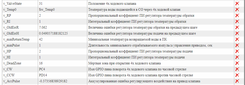

Ну представьте привод у которого при подаче напряжения на один провод он крутится в одну сторону, на другой - в другую. Скорость вращения будем считать стабильная и постоянная (там синхронный двигатель внутри, так что это очень близко к реальности). Такой привод выполняет функцию интегрирования входного воздействия (входное воздействие это время подачи напряжения на привод, результат это положение привода).
Теперь берем "структурную схему" ПИ регулятора и сравниваем с тем, что уже есть (привод). Интегральная часть легко делается подавая напряжение на время равное произведению ошибки на интегральный коэффициент. Пропорциональную часть можно реализовать в такой схеме подавая напряжение на время равное произведению изменения ошибки на пропорциональный коэффициент. Это эквивалентно ПД-регулятору, но из-за привода он работает как ПИ регулятор :).
Теперь понятнее?
Вот если интересно все параметры регулятора:

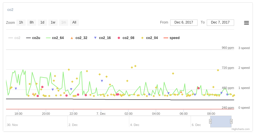

зы датчики ds18b20 у мну самые ответственные/точные, вот например датчик со2...
т.е. выдает показания с "хорошими" скачками, каждое показание имеет свой "статус" (1, 4, 8, 16, 32, 64), может этот "статус" и есть какое-то среднее последних (1, 4, 8, 16, 32, 64 показаний) хз
датчики влажности ведут себя лучше со2, но хуже ds18, но если по влажности контролируется только верхнее значение и точка росы и там все относительно просто, то с со2... буду пробовать отбрасывать значения как вы предлагаете с InSAn

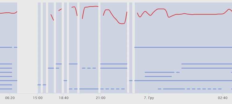

"Музыкальная пауза": кто догадается - что это за график?
А я пока до вечера отлучусь :)
сигнал с марса
я всегда знал, что там есть жизнь:)
десять зон работы клапанов - голубые горизонтальные (две зоны не нуждаются в подпитке)
красная - теплоноситель
вертикальные - зоны, когда все (регулируемые объекты) могут отдыхать (например, поменялась уставка), пока хозяин не наблюдает:) или просто график порвало от такого набора цифр:)

Андрей, браво! С первого раза - практически в точку!
Вертикальные зоны - работа циркуляционного насоса. Зачем ему зря работать, когда клапана закрыты?
А "рваный" график - все просто объясняется... Когда запускается циркуляционный насос, то в первое мгновенье нет смысла снимать температуру подачи (красная линия), т.к. "настоящая" температура в трубе будет только через минуту-две. А до этого она будет комнатной.
Вот даже съем данных через две минуты после запуска циркуляционника не показывает реальную темп-ру в трубе...

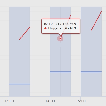

Кстати, не в курсе - как побороть неравномерность интервалов на х-оси?
от 2:00 до 3:30 - полтора часа.
Но расстояние значительно больше, чем от 3:30 до 5:00... :twisted:
Данные задаются наверное парами (значение X, значение Y)? Значения по оси Х должны идти равномерно (в смысле в исходных данных), тогда все будет ок.
У себя использую другой режим где ось Х задается через pointStart и pointInterval так:
{ pointStart: $pointStart, pointInterval: $pointInterval, ....., data: { ... } }
data при этом содержит только значения по оси Y.
Увы, я ж не могу сказать ПИД-регулятору "погоди, не включайся, твоя равномерность не наступила" :)
Да, именно так: произошло событие - записали время и значение.
Всегда можно произвести пост обработку и "заполнить" недостающие значения, чтобы по оси Х шли равномерно распределенные отсчеты либо установить значение по Y в null, тогда эта точка не будет отображена - это уже надо исходя из отображаемой величины решать. Конечно в особо неблагоприятном случае будет много "лишних" точек, но тут уже ничего не сделать.
По второму варианту кстати обработка прилично быстрее получается, я как-то замерял, занимался оптимизацией, чтобы на мобилке нормально отображалось, т.к. пишу много данных и графиков много (сейчас 17штук, еще 8 добавится в ближайшее время).
Не хочу усложнять систему. Вернее, даже не так. Не хочу делать пост-обработку, т.к. вероятность возникновения критической ошибки возрастает стремительными шагами :)
К тому же, в реал-тайм добавлять пост-обработку - не по феншую.
Или лишних, или недостающих.
Пусть так и остается, раз нельзя обойтись "без крови" :)

Try it
ordinal: Boolean
ordinal: Boolean
In an ordinal axis, the points are equally spaced in the chart regardless of the actual time or x distance between them. This means that missing data for nights or weekends will not take up space in the chart.
Defaults to true.
Try it
  • True by default
  • False
короче:)
xAxis: {

Блин, и как я не заметил эту опцию? Раз десять смотрел... Вот что значит свежий взгляд. Спасибо!
