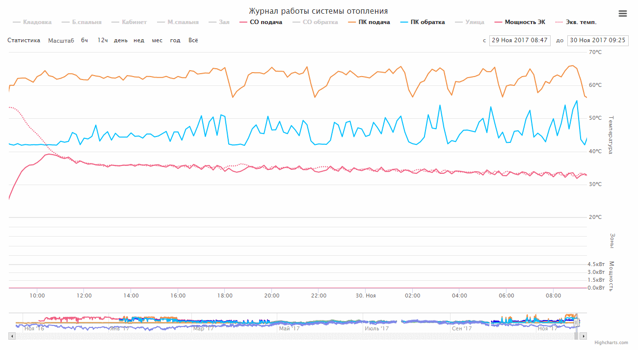

режим отопления "ночной тариф" с погодозависимостью по прогнозу погоды
fim

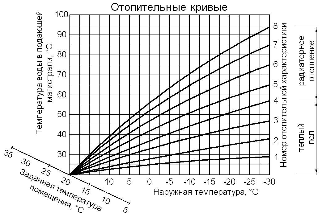

Отопительная кривая
Отопительная кривая подбирается под характеристики здания и тип источника,
например, радиаторы 1,3 - 1,4
теплый пол 0,3-0,8
Если не хватает или избыток тепла используется параллельный сдвиг кривой.
Пользовательская настройка - изменение точки начала отопительной кривой.
Хотелось бы реализовать такую зависимость при помощи формул.
Уже что-то тут написали, пока не могу четко понять выражения и переменные
только куда это применять?
Не знаю. Просто наткнулся в библиотеке на функцию, где было описание и формула.
Зная твою любовь к расчетам - решил показать. Вдруг тебе пригодится :lol:
а еще вопрос это расчет подачи или обратки?
Подачи.
Так fim вроде как все по полочкам разложил. Даже занчения кривой в экселе посчитал.
Вот Вам вариант попроще:
www.stroimdom.com.ua/forum/showpost.php?p=4216229&postcount=186

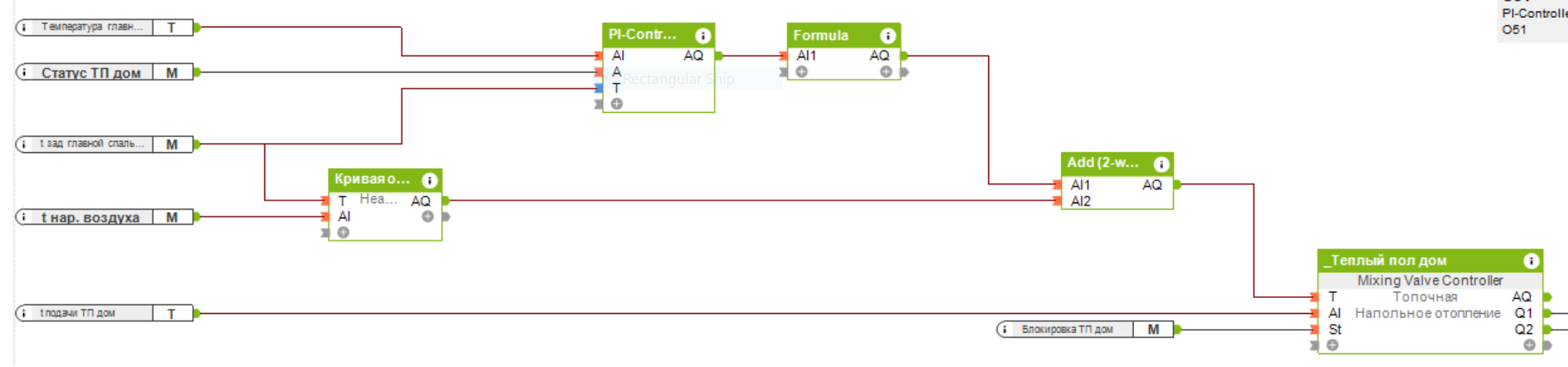

На одном из объектов я запрограммировал кривую отопления плюс корректирующий ПИ-регулятор.
Вроде хорошо работает - уменьшаю или увеличиваю на макс 3 С т подачи теплого пола при рассогласовании заданной температуры в помещении с реальной

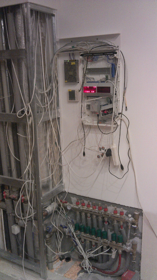

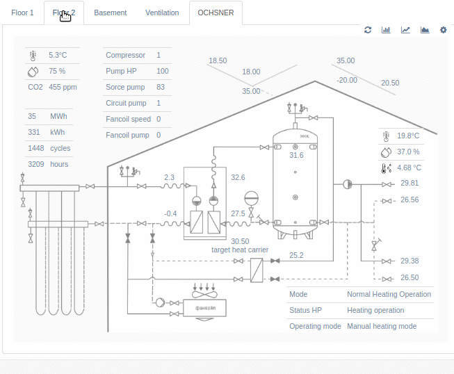

перенес малинку с разноса)) в щит,.. в щит не влезла висит на соплях проводе витой пары, мешает штекер USB, нужно паять самому с разъемов для плат(
как вам масштаб беспорядка?))

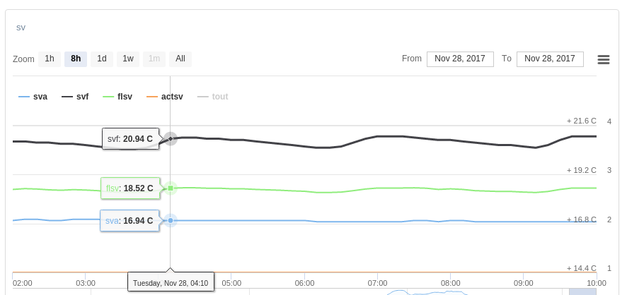

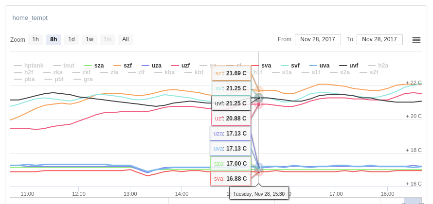

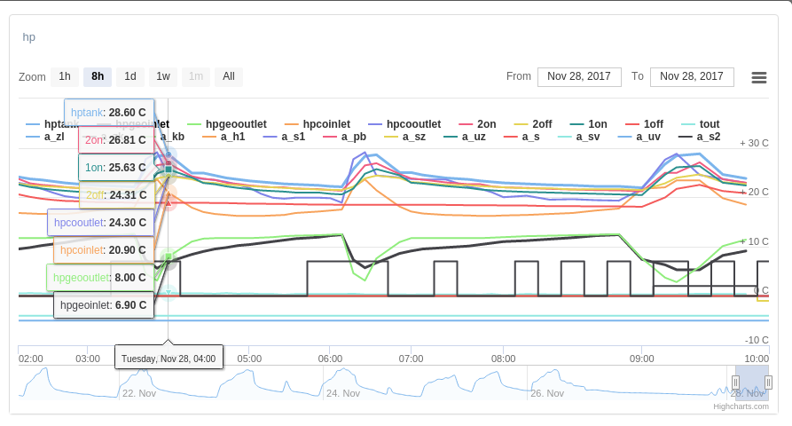

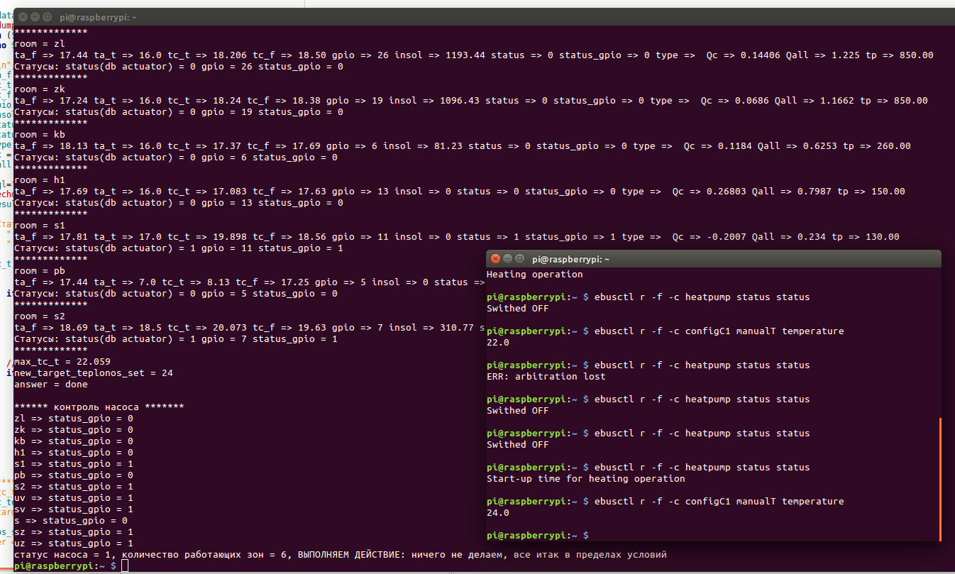

написал сценарий "комфорт"
циклом проходится по всем комнатам определяет в зависимости от погоды и уставки определяем необходимую Тбетона (сравнение с Тбетона_факт и команда вкл/выкл соотв.серво)
определяем мах необходимую Тбетона (среди комнат) + смещение = Ттеплоносителя => записымаем уставку гтн

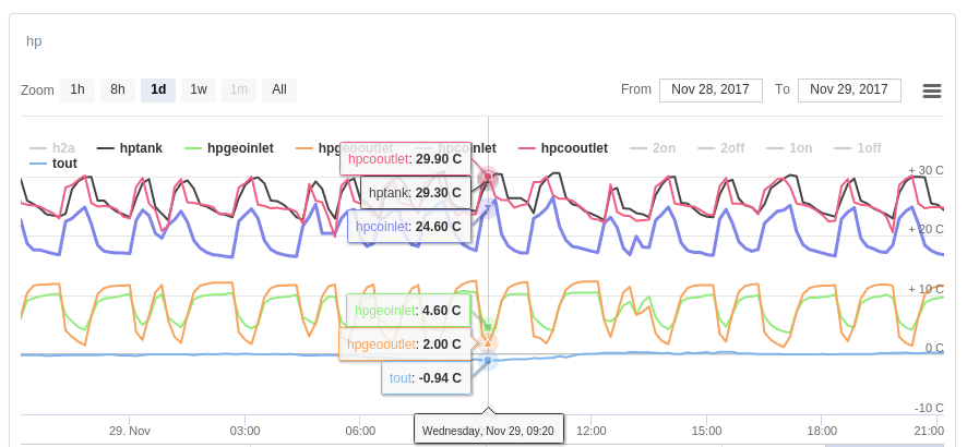

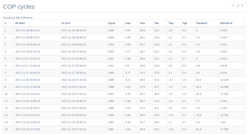

гтн затактовал гораздо чаще)), сор повысился
hp_worked.png.82c5f2921bc876ae6069b0fb4b4114ad.pngcop.thumb.png.7a0bd9bb3b901fec1bc64b465c71765f.png

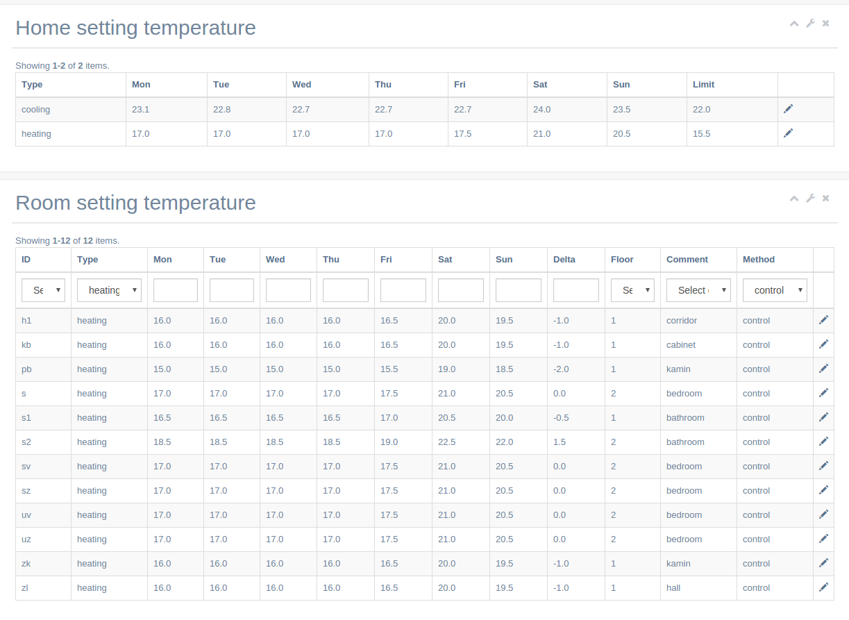

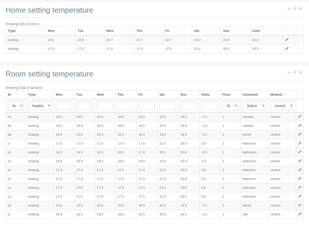

уставки

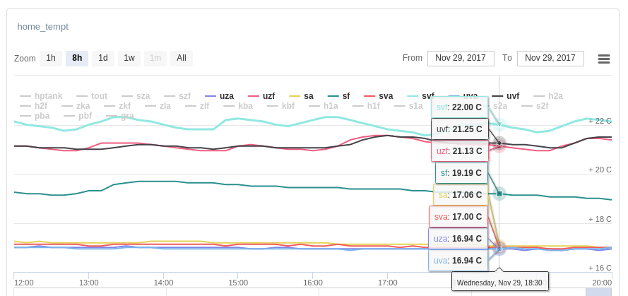

результаты пока такие
првые две комнаты уставка 17, третья 18,5
обратите внимание нет сильных просадок ни Тбетона, ни Тпола;)
sv_t.png.17effe74d28c31b43611f75423e7b8bb.pnguv_t.png.f98e4465920a5d2b1fd639367aa7879c.pngs2_t.png.e409f16a5bf6dd59334869bb5d7bad5e.png
зы немного отладки и думаю будет нормально;)

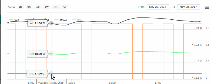

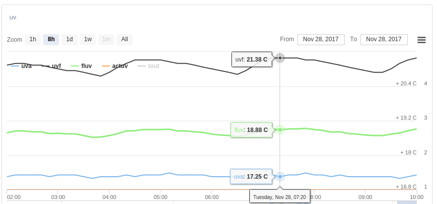

в моей кодификации:) sz - северо-западная спальня и... "эталонная" для гтн, т.е. там висит блок который замеряет температуру и влажность в т.ч.
так вот, смотрите как слова могут материализироваться (эт не монтаж)
уставка для воздуха 17С (sza)

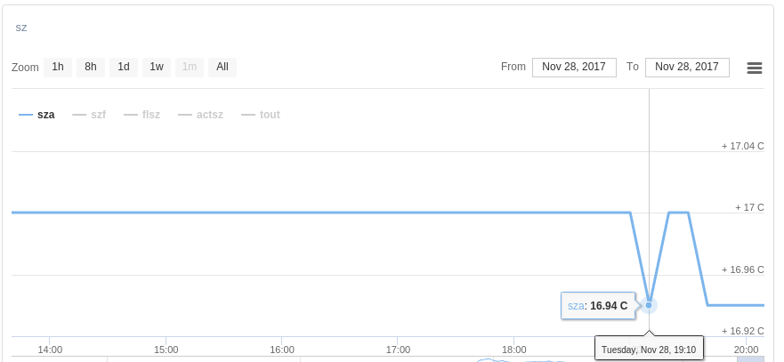

совпадение?) не думаю)) заклинило?)))
комнаты где двери есть) и они закрыты там тп хорошо поддается управлению (пока нет людей, тепла от техники, етс))
[t->...] целевые температуры воздуха и бетона

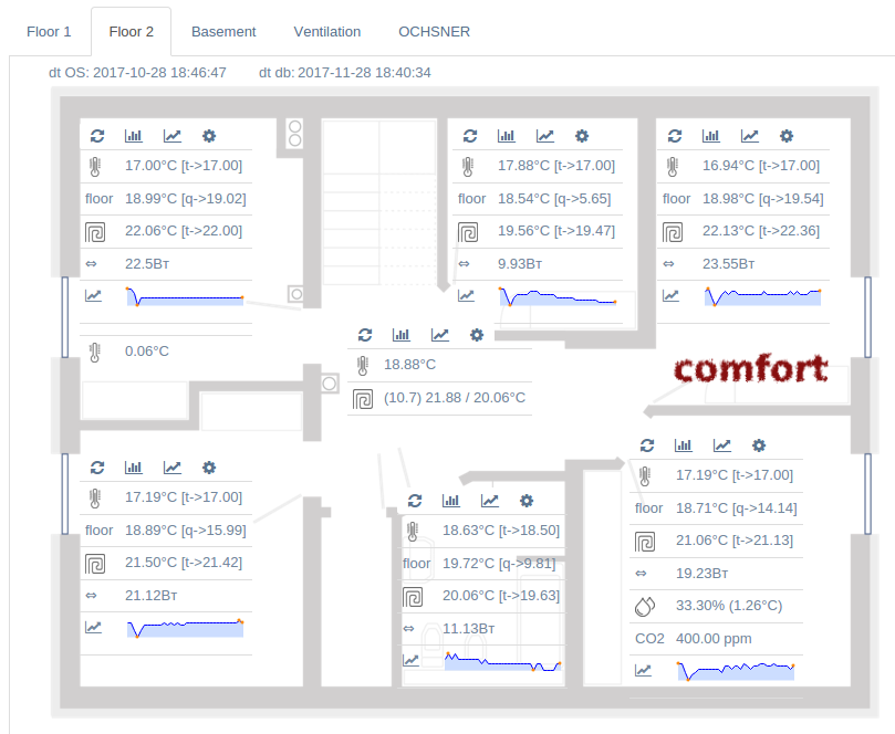

сценарий "комфорт" работает буднично
температура бетона везде разная, а температура воздуха одинаковая :)Ж-) (в этих 4х комнатах ламинат уставка 17)
кстати, чтобы во время или после работы камина Тбетона/Тпола не проваливалась стоит условие Тбетона не ниже уставки Твоздуха+1С

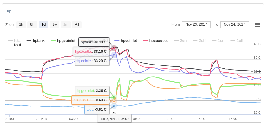

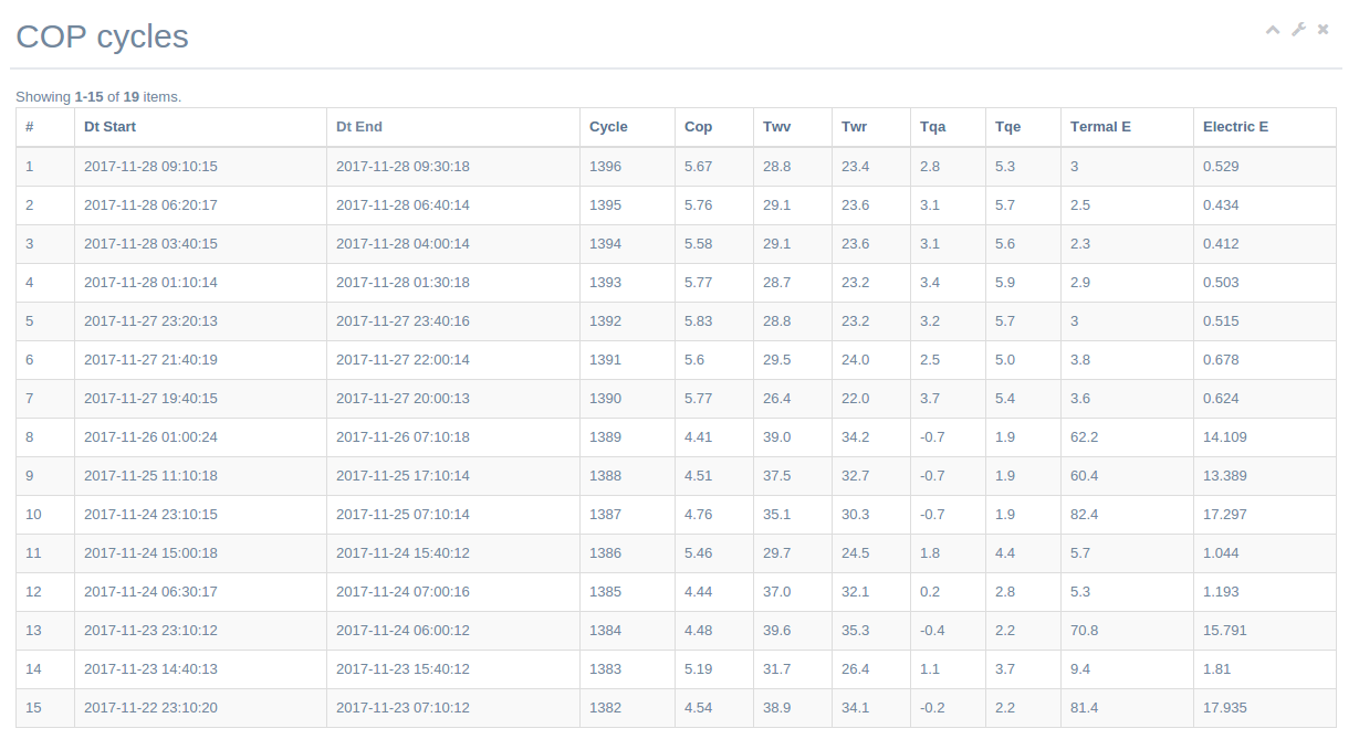

можно сравнить работу гтн в течении суток в режимах "ночной тариф" и "комфорт"
в ночном сор 4.5, в комфорте 5.4 в сопоставимом виде (приведенному к дневному тарифу примерно 8.8 и 5.4 соответственно)
тактование гтн можно регулировать тем же смещением
т.е. увеличиваем смещение - уменьшаем тактование и... немного уменьшается эффективность (сор)
зы ,-p=o шо означает be happy:)

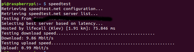

Это только если супердорогой трафик и его надо всячески экономить
ну да, у меня лимит 4Гб/мес, один раз перебрал:)
да и скорость не фонтан

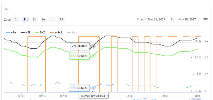

этожеш дача в деревне, райская глушь:)

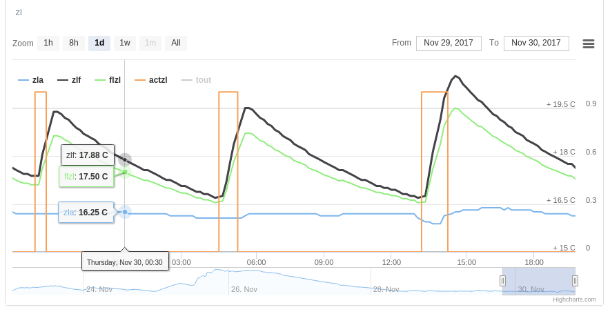

температуру я пишу 1раз в 10 минут

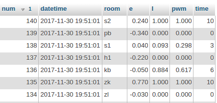

соответственно управление актуаторами может работать с минимальной частотой 10 минут и скажностью/заполнением 0 или 1, что для второго этажа вполне, как для Твоздуха, так и для Тбетона и минимальности амплитуды Тбетона в частности
на первом...
заполнение 1 (или 100% интервала 10мин) приводит к "перетопу" (высокой амплитуде Тбетона), что не входило в мои планы ("full comfort"):)
фиксировать данные температуры чаще 10 мин не хочу... пока (в надежде что получится рабочий пид регулятор)
год назад я уже смотрел в сторону пид, но не видел необходимости
сейчас перечитал тему пида снова, посчитал смещение, постоянную времени, а, соответственно коэффициенты пида (Метод CHR) по графикам (думаю сделать авторасчет:rolleyes:)
написал сценарий пид определяющий заполнение для 10 мин частоты
сценарий не рекурсивный, накопительная ошибка и предыдущая ошибка пишутся/читаются в/из бд, как и заолнение в т.ч. в минутах базовой частоты 10 мин
пока наблюдаю с пн попробую в действии, если не получится - перейду на частоту 5 мин
я ошибки ПИ-алгоритма управления клапаном (клапан правда другого типа) тоже храню в БД, но не в архиве. В архив пишу только целевую температуру и реальную. Измеряю раз в минуту (мне это надо, т.к. система отопления и сам дом у меня малоинерционные).

я на даче
камин... раслабуха... привез зубару переобуться, думаю не поторопился?:) лень...:D
кстати камин работает, а в полах поддерживается температура;)
перед приездом ставлю уставки на приемлемые 19-20С + потом немного камина, чтобы не спеша выйти на 21-22С по прибытии
так вот "проблема" (амплитуды Тбетона) с первым этажем на низкой уставке по воздуху если уставка выше 18С таких "проблем" уже нет

У меня используется несколько необычный алгоритм. Дело в том, что "трехточечный привод" фактически работает как интегратор (если входное воздействие это время подачи на него напряжения), поэтому ПИ-алгоритм управления у меня заменен на ПД (пропорционально-дифференциальный), при этом пропорциональная часть эквивалентна интегральной, а дифференциальная - пропорциональной в обычном варианте, интегрирование производится приводом :crazy: Сейчас интегральный коэффициент 1.0, пропорциональный 2.0.
По итогам работает неплохо (есть планы добавить в следующем году насос в котловой контур, это позволит снимать бОльшую мощность с котла при меньших температурах котла и "подровняет" регулировочную характеристику клапана, в итоге система будет намного более динамичная):
У регулятора две задачи - поддерживать температуру обратки ПК (голубая линия) выше 42С и температуру подачи в СО (красная сплошная линия) равную вычисленной эквитермальной + коррекция (красные точки).
Котел вначале был выключен и температура в доме немного понизилась, потому эквитермальная температура была откорректирована системой вверх. Далее видно прогрев (система поддерживала в этот период температуру обратки) и потом работа по температуре подачи в СО. Несколько раз горелка тухла (это я местные пеллеты проверял :oops:, тогда температура котла падала и система не могла удержать нужную температуру на подаче, без переохлаждения обратки - это видно около 18:00 и 22:00). В приоритете сейчас стоит температура обратки.
