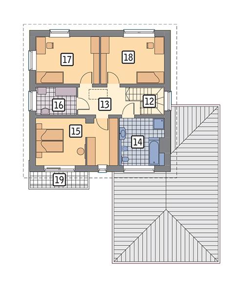

наступного року планую почати будівництво будинку на ділянці 21 на 80метрів. Фасад ділянки північний. Ось приглянувся такий проект

Покритикуйте будь ласка.

1. Спальня з вікном на північ і виходом на балкон?
2. Навіщо взагалі балкон у приватному будинку?

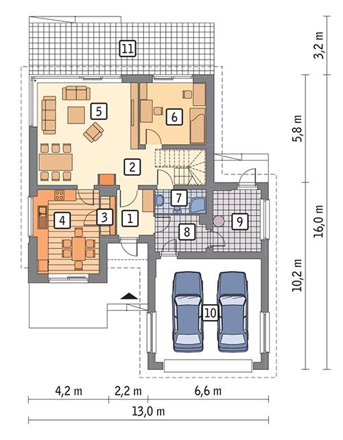

3. Забіжні сходи?
4. Тераса з південного боку?
5. Три санвузли?
6. Телевізор у вітальні навпроти вікна?
7. Двері у санвузол першого поверху навпроти сходів?
8. Як вийти з машини в гаражі?
1. Имхо помещения 7 и 8 не стоит разделять.
2. Сделать нормальную лестницу без забежных ступеней.
3. Узкое окно санузла второго этажа слишком близко подходит к кровле, а там будет снеговой мешок. Это окно нужно уменьшить по ширине.
4. Можно упростить кровлю гаража и сделать ее плоской совмещенной. Там направление юг и запад, поэтому со временем на кровле можно установить солнечные коллекторы для ГВС и солнечные батареи.
5. Вместо пральни сделайте санузел для хозяев дома.
Так там вроде 7 - это санузел, а 8 - проход между гаражом и тамбуром.
Сделать проходной санузел? Ж-)
Я ошибся в нумерации помещений по плану, речь шла о части капитальной стены между котельной и тамбуром (помещения 8 и 9).

Посмотрите на план 2-го этажа, там есть участок кровли гаража, освещаемый южным солнцем (со стороны бокового фасада).
На восемнадцати сотках ставить двухэтажный дом нецелесообразно.
У Вас раритетные авто или чтонить типа Бентли, чтобы хранить в гараже?
Гараж в доме - запахи в дом.
Прихожая крохотная. Даже войдя одновременно вдвоём не будет места чтобы снять обувь, куртки. А где всё это хранить? Вы будете каждый раз носить верхнюю одежду на 2-й этаж?

ИМХО, данный проект лучше всего ориентировать по сторонам света так, чтобы справа был север. Тогда вход, окно кухни и окно хозяйской спальни на восток, угловое окно в гостиной - на юго-запад, окна в детских - на запад (делать уроки после обеда), а на север - только окна топочной, гаража и лестницы.
дякую всім за відповіді і критику. Поки ми з дружиною ше в роздумах. Початково проект сподобався але потім почали більше придивлятися і він вже не такий ідеальний якби хотілося: і по плануванню є зауваження і ззовні не вельми привабливо дивиться...
1. Балкон - в загальному згоден шо в заміському будинку балкон взагалі не потрібен. Але якшо його забрати тоді будь яка "цікавинка" втратиться і то буде банальна коробка...
2.Гараж - погоджуся шо гараж краще окремо, але в даному випадку ділянка є вузька і я поки не знайшов варіанту зручного розташування 2 окремих будівель (гараж і дім) на такій ділянці. Даний проект має великий гараж спереду і він відділений відділений від усіх жилих зон приміщеннями 8 та 9. Плюс над гаражем нема жилих кімнат. Мені здається шо шум машини не буде чути на кухні чи вітальні. На рахунок запаху - то можна забрати двері з гаражу у кімнату 8 і поставити їх на ліву стіну
3. Сходи будуть нормальні - з проміжним майданчиком

5. кімнати 8 та 9 об'єднаємо. і 9 ше видовжимо на метр чи два.
6. другий поверх плануємо перепланувати так шоб там був 1 санвузол, гардеробна і 3 спальні
7. згоден з тим шо двері в туалет на першому поверсі розташовані не зручно - біля сходів. треба шось з тим робити
8. у вітальні (5) не буде кутового вікна - зробимо одне на схід а інше на південь. Телевізора не планую купляти )
9. Дружина хоче шоб кухня мала вікно на вхід тому дана орієнтація проекту підходить.

на месте балкона можно сделать небольшую трехскатную кролю, которая будет сочетаться с основной кровлей дома

Люди, вы всерьёз обсуждаете ориентацию окон, террасы без привязки к участку?
як я вже писав - ширина 21 - довжина 80. фасад північний.
які ще деталі потрібні?
IMHO, замість гаража взагалі краще навіс.
