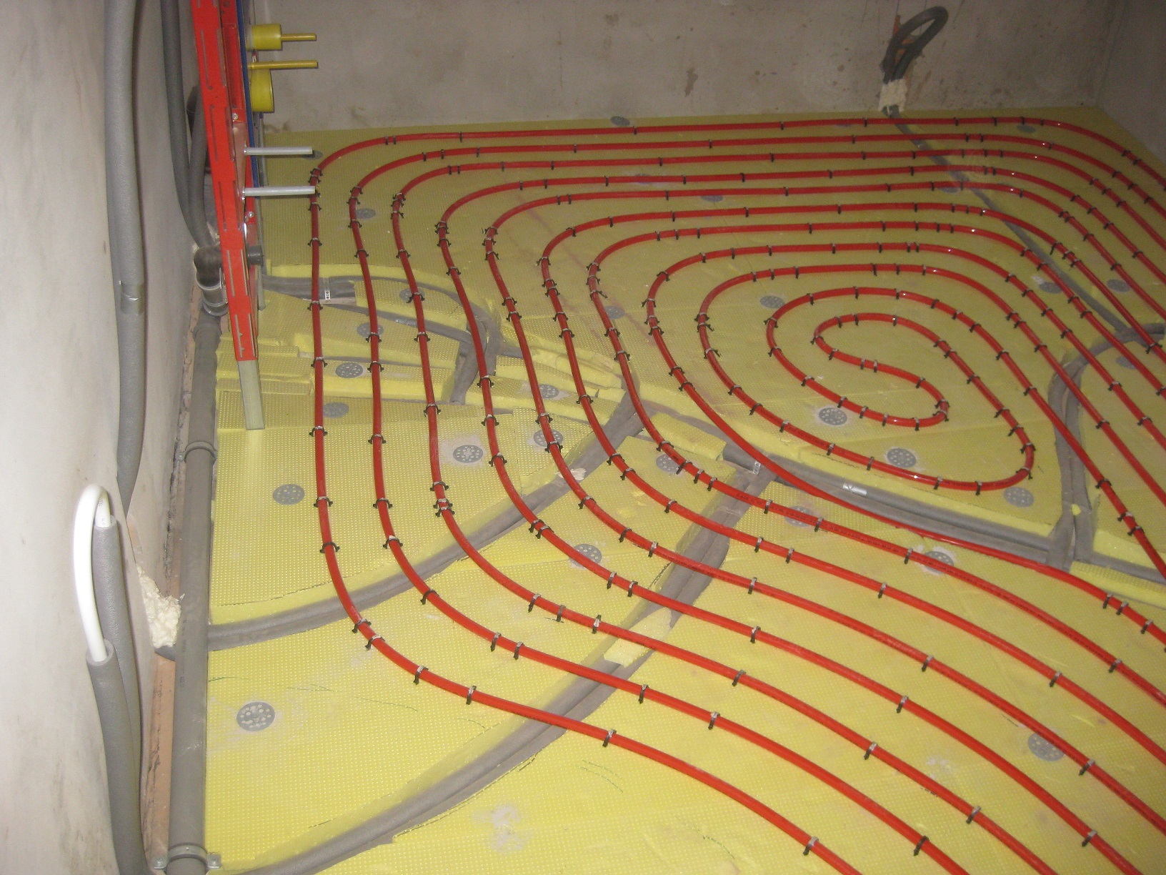

Прошу оценку проекта на отопление, монтаж через месяц
smarsa
Скока--1 метр граничной зоны? На чертеже вся площадь с шагом 10 см. Вот и вопрос - как сдавать-принимать укладку?

1 Сколько см. пенопласта 35-го нужно под теплый пол?
2 Нормально ли контура запроектированы учитывая 10см шаг, оптимальная ли длина контуров?

1. Ни сколько, под Т.П. стелят ЭППС.
2. Нормально.

1. Я буду 35-й плотности стелить 5см, ну может сверху 2-3см ЭППС

По утеплителю я бы брал только синий эппс(пеноборд). Толщина чем больше тем лучше, желательно в два слоя с перехлестом.

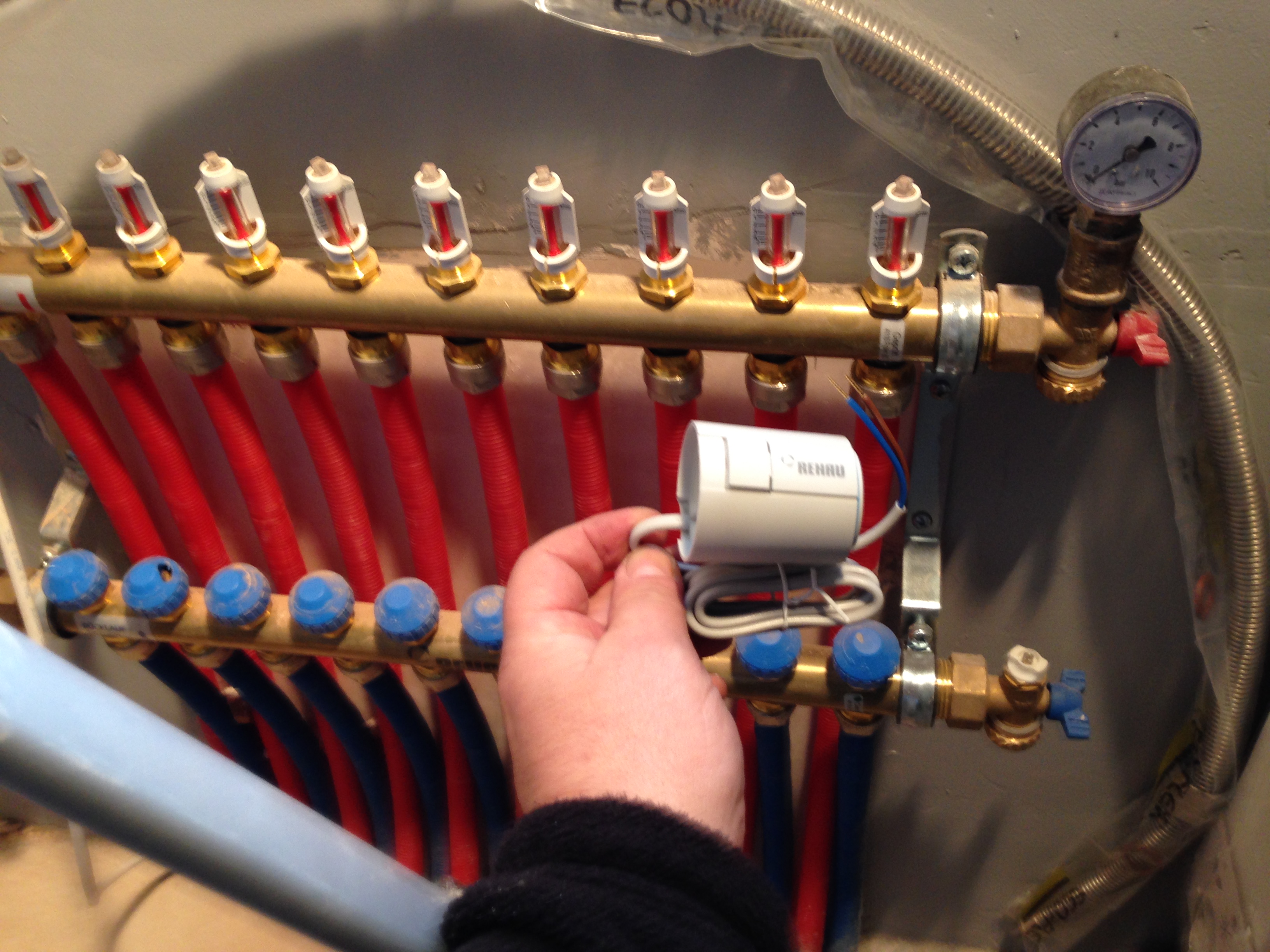

Вопрос по фоткам: на коллекторе, когда приводы закроют все петли одновременно насос начинает качать в стену и быстро сгорает.
Вы конечно предусмотрели байпас или перепускной клапан?
Так для этого есть коммутационный блок (вон тот который возле гребенок)
О тож, блок. А перепускной клапан стоит 300 гривен.
Так для этого есть коммутационный блок (вон тот который возле гребенок) который отключает насос при закрытых всех приводах. Это штатный набор данфос. Ну кому я это все рассказываю??
smarsa Вот вы видите, что элементарного не знают... учить их еще надо. Поэтому проще учить самому, а монтажникам просто сказать что как делать.

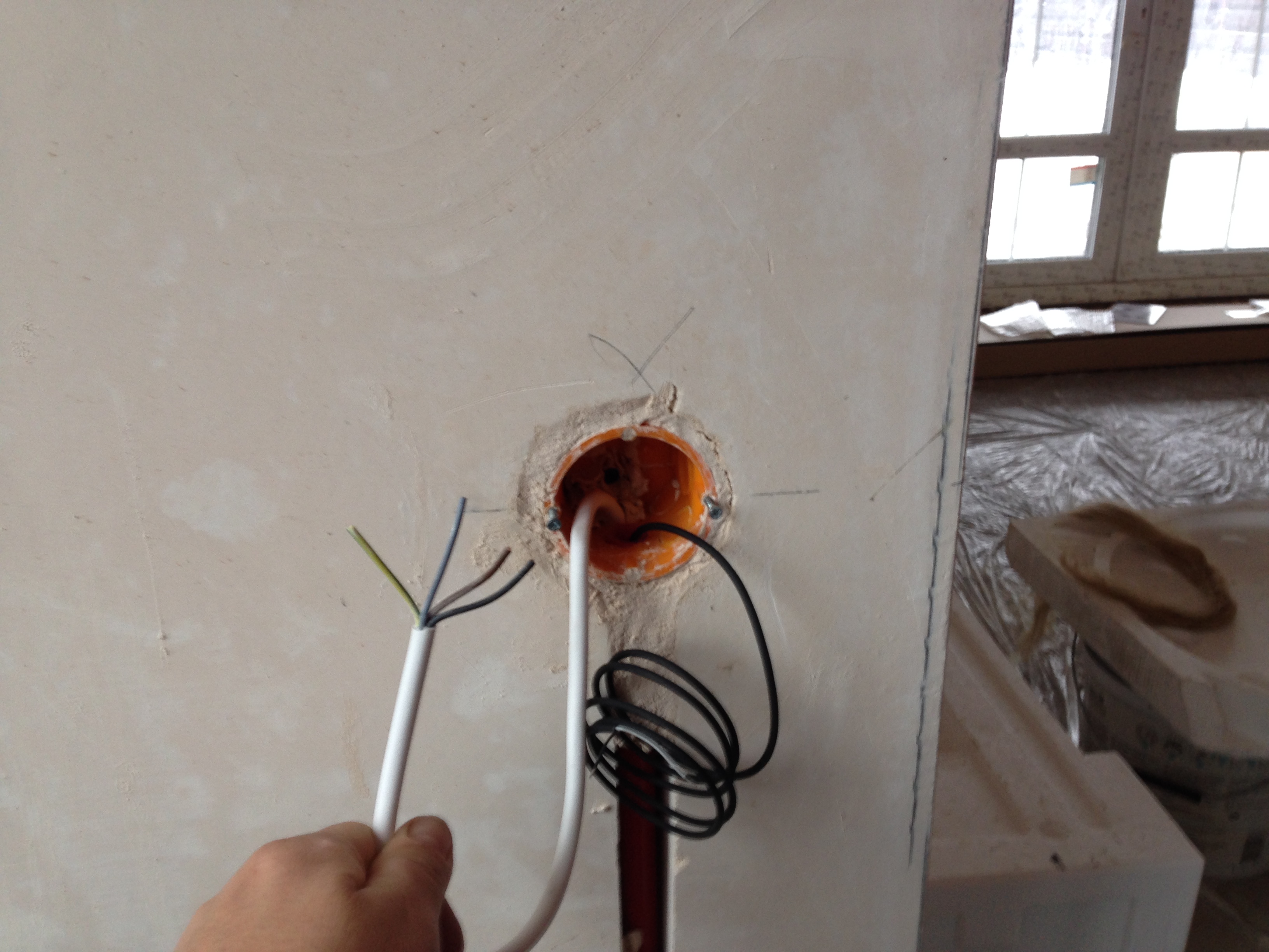

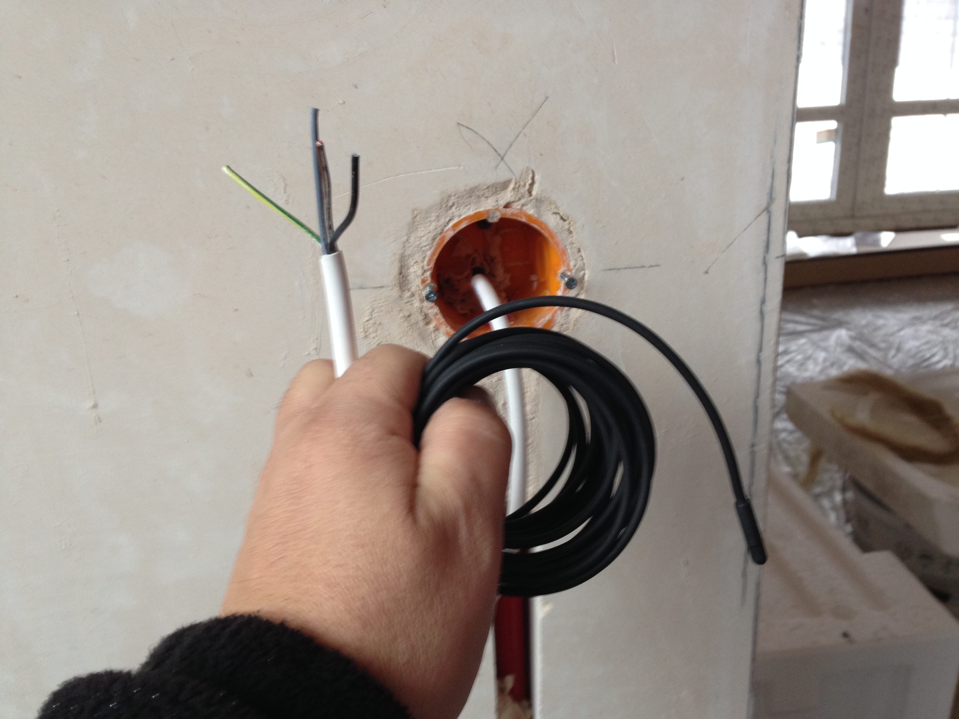

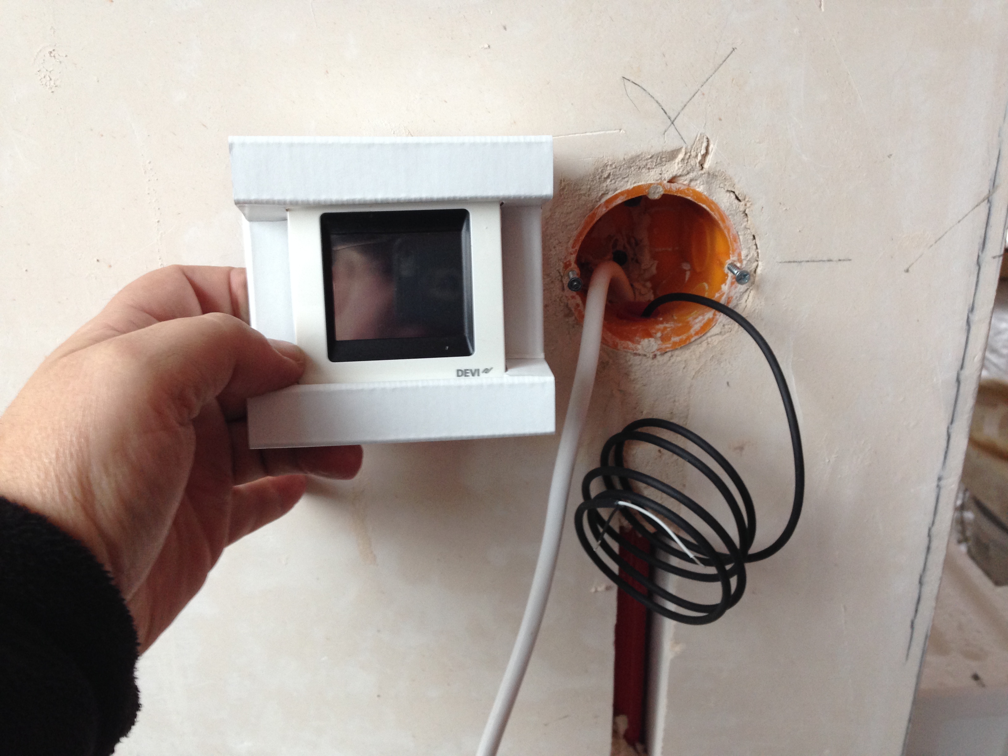

Сегодня специально для Вас сделал фото, как правильно, а главное дешево управлять полом с коллектора.
Все пасочки на 8 контуров с сенсорными экранами, датчиками и.т.д., обошлись чуть дороже 200 у.е.
Каждый считает свою котельную самой крутой, и это правильно.

Он может и насосы отключать?
Знаете, что такое аксиома?
Так вот, во время работа теплого пола насос не отключается.
Исключение, есть и только одно: я себе любимому что хочу то ворочу.
