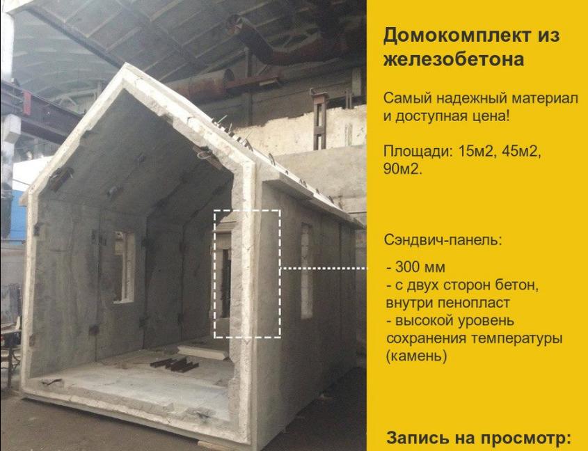

Поскольку автор технологии на своём сайте в качестве сравнимой выбрал технологию газобетон, я немного поработал с цифрами и технической частью и у меня родилась табличка... см вложение! В колонке ГБ указано то, что заказчик получает у меня за озвученные 300 долл. В колонке дом-бетон я указал то что озвучено на сайте... если я чёто не правильно указал... прошу ... поправляйте и выкладывайте!
По одной из ссылок в сетях автор технологии собирает 10 желающих ВПО для начала производства.
При наличии 10 заказанных одинаковых домов по базовой технологии из ГБ стоимость может практически сравняться с сохранением набора параметров и функций...
Колонка ИКС - для тех кто хочет проставить свои значения!

Интересует вот это:
заодно просьба уточнить, как они смотрят на п.1.2 ДБН-В.2.6-31-2006, который гласит: тёплые, малоинерционные и проницаемые материалы - снаружи, холодные, инерционные и глухие - внутри.

п. 1.2 При проектуванні теплоізоляційної оболонки будинку на основі багатошарових конструк-
цій треба розташовувати з внутрішньої сторони конструкцій шари з матеріалів, що мають більш
високу теплопровідність, теплоємність та опір паропроникненню. - бетон

Скажите, как вы планируете обеспечить нормативные параметры теплосопротивления конструкций, если можно с расчётами? Планируется ли для этого дополнительное утепление, кроме того утепления что предложено в материалах на вашем сайте? И следующий вопрос...
В вашей табличке есть такое "+ мягкая кровля" - что подразумевается под этим термином и как реализован монтаж на вашу конструкцию?

Если вас не смущает то, что у вас слои расположены в нарушение того самого п.1.2 то можете не отвечать на мой вопрос.
Ну а если можете возразить моему предположению, и доказать что нарушений нет, то будем рады выслушать.
Николай, не дизориентируйте других читателей данной темы форума.
Слои у нас расположены правильно (считаем изнутри-наружу): БЕТОН, основная несущая толщина 100мм (высокая теплопроводность, высокая теплоемкость) - ПОЛИСТИРОЛ 120-150мм (низкая теплопроводность, низкая теплоемкость) - БЕТОН, защитный слой 60мм. Этот пирог соответствует (3,3 м2 ·К/Вт), чего требует ДБН В.2.6-31:2006 (2.2 Мінімально допустиме значення R q min опору теплопередачі непрозорих огороджувальних конструкцій).

Или вы относите скатные конструкции в ваших домокомплектах к строке стены???:lol:
Спасибо за комментарий!
2 Суміщені покриття 5,35 4,9
3 Горищні покриття та перекриття
неопалювальних горищ
4,95 4,5
Толщина полистирола составляет 250мм.

На фото сечения вашей конструкции, из поста №33 этой темы с вашего сайта - толщины утеплителя одинаковые у стен и кровли!
Извините, что не расписал все части конструкций.
Это тестовые конструкции (для домиков 15-37м2) и мы там закладывали везде одинаковый утеплитель, так как приняли решение в дальшейшем об их наружной отделке (поверхность бетона не идеальная), а также сделали это для простоты производства как изделий, так и опалубки. Сейчас мы изготавливаем другие конструкции (домики 45м2+) и здесь мы учитываем не только данные из ДБН, но и "страхи" наших клиентов (например, когда клиент хочет показатель наружных стен равный европейским - 8).
