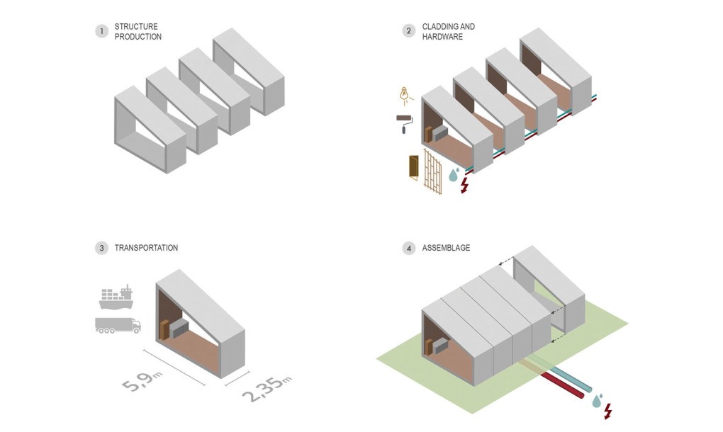

Вот как в закордонах делают
Да, но то ж Португальщина!
Куда проще сделать бетонную коробку с облицовкой из сланца и внутренним утеплением!
Там такой фокус по климату проходит. А у нас наоборот - нам наружное утепление от холода нужно
в принципе утепление - только наружное
там где основная задача "замкнуть тепло внутри и изолировать от холода снаружи" - то да.
а там где задача "замкнуть ХОЛОД внутри и изолировать от ТЕПЛА снаружи" - то всё наоборот.
