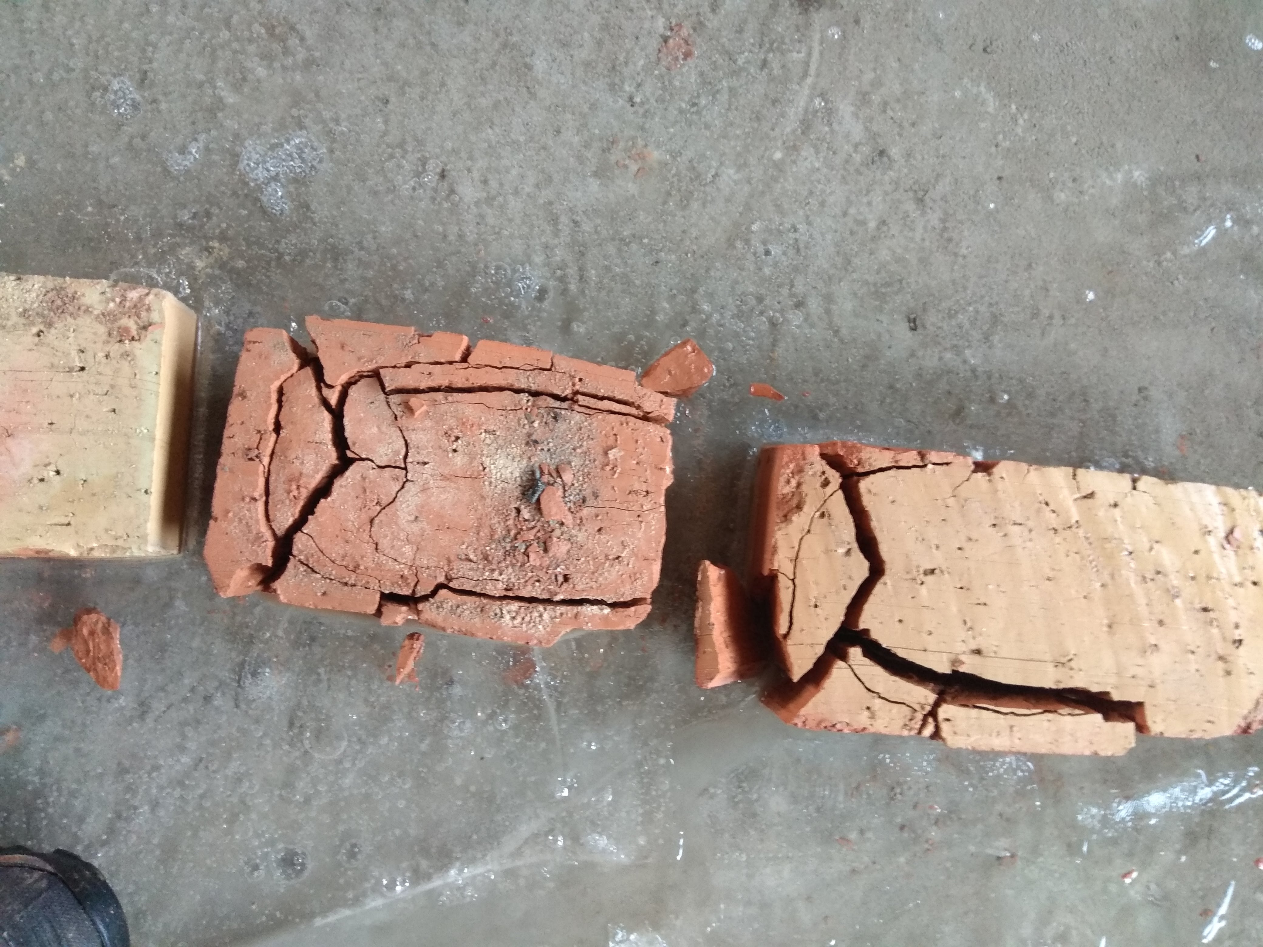

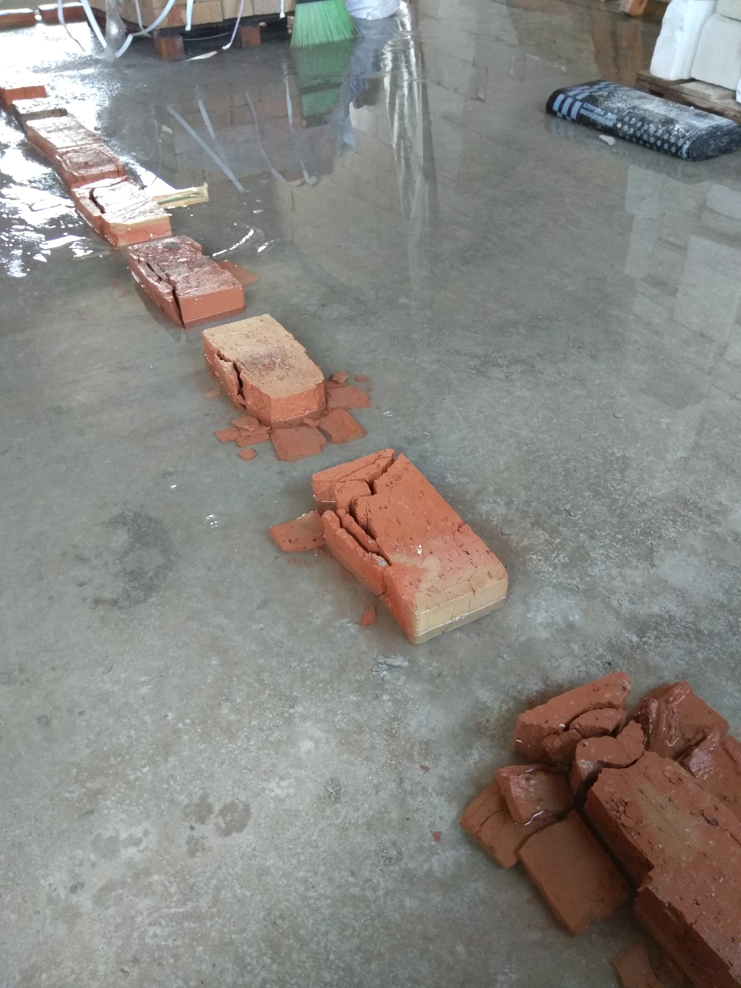

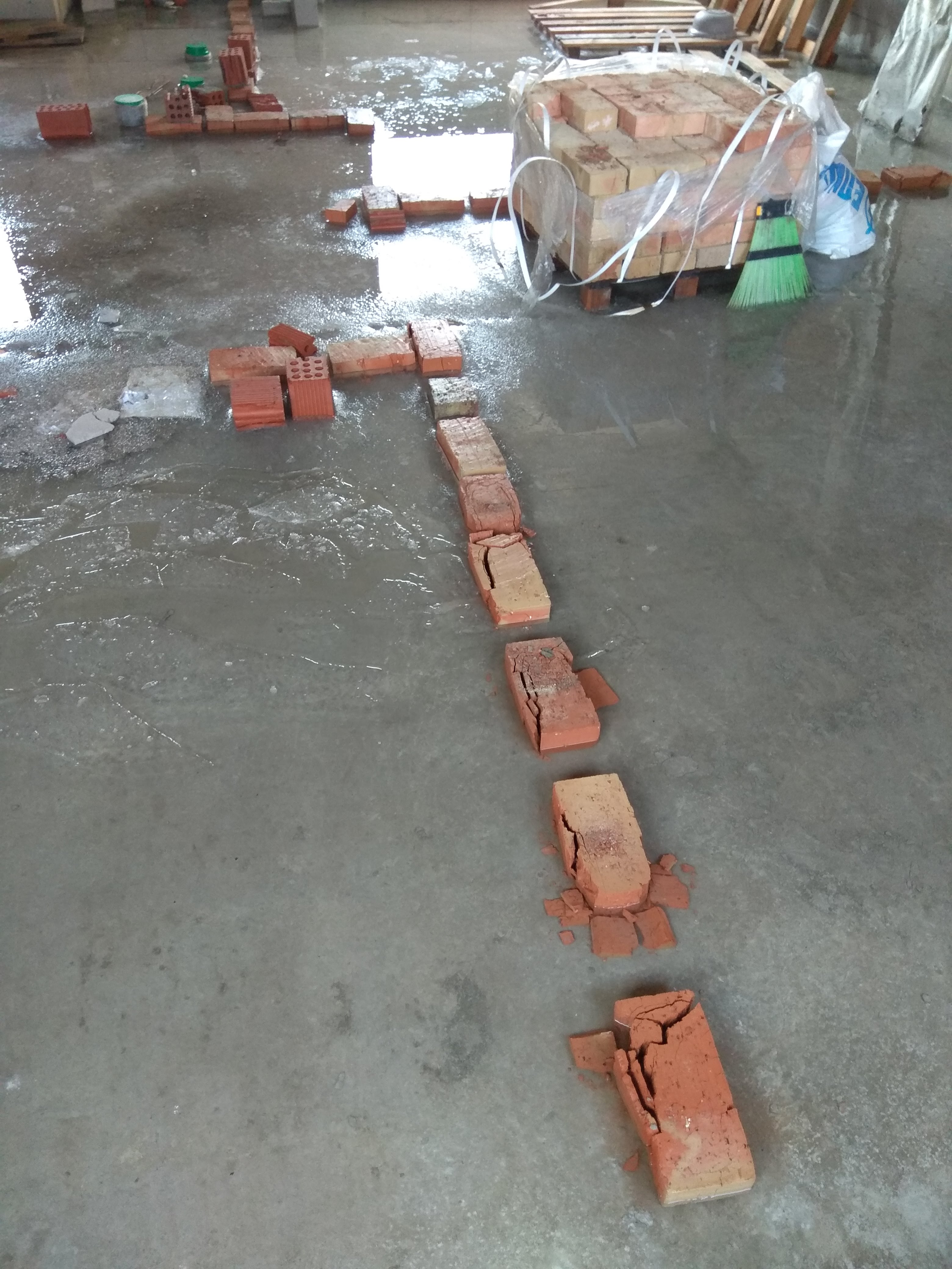

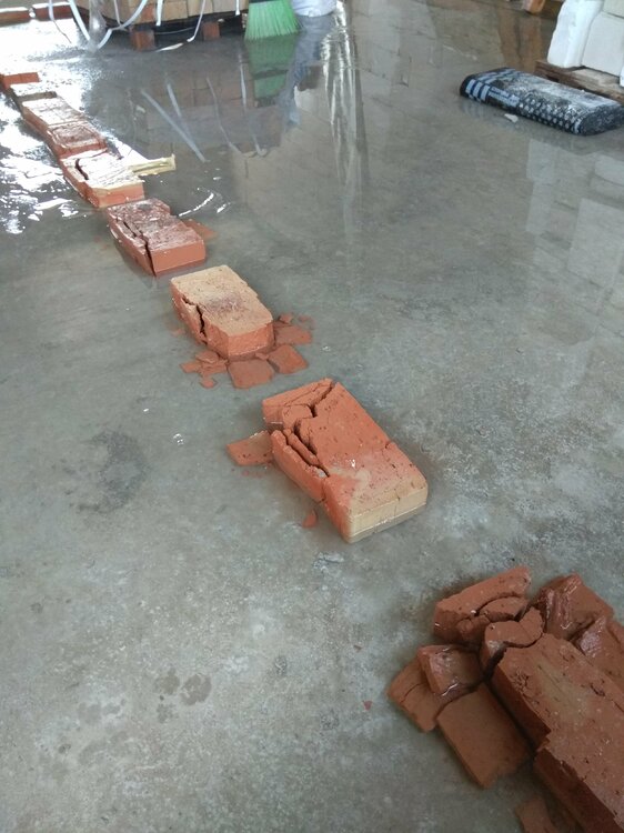

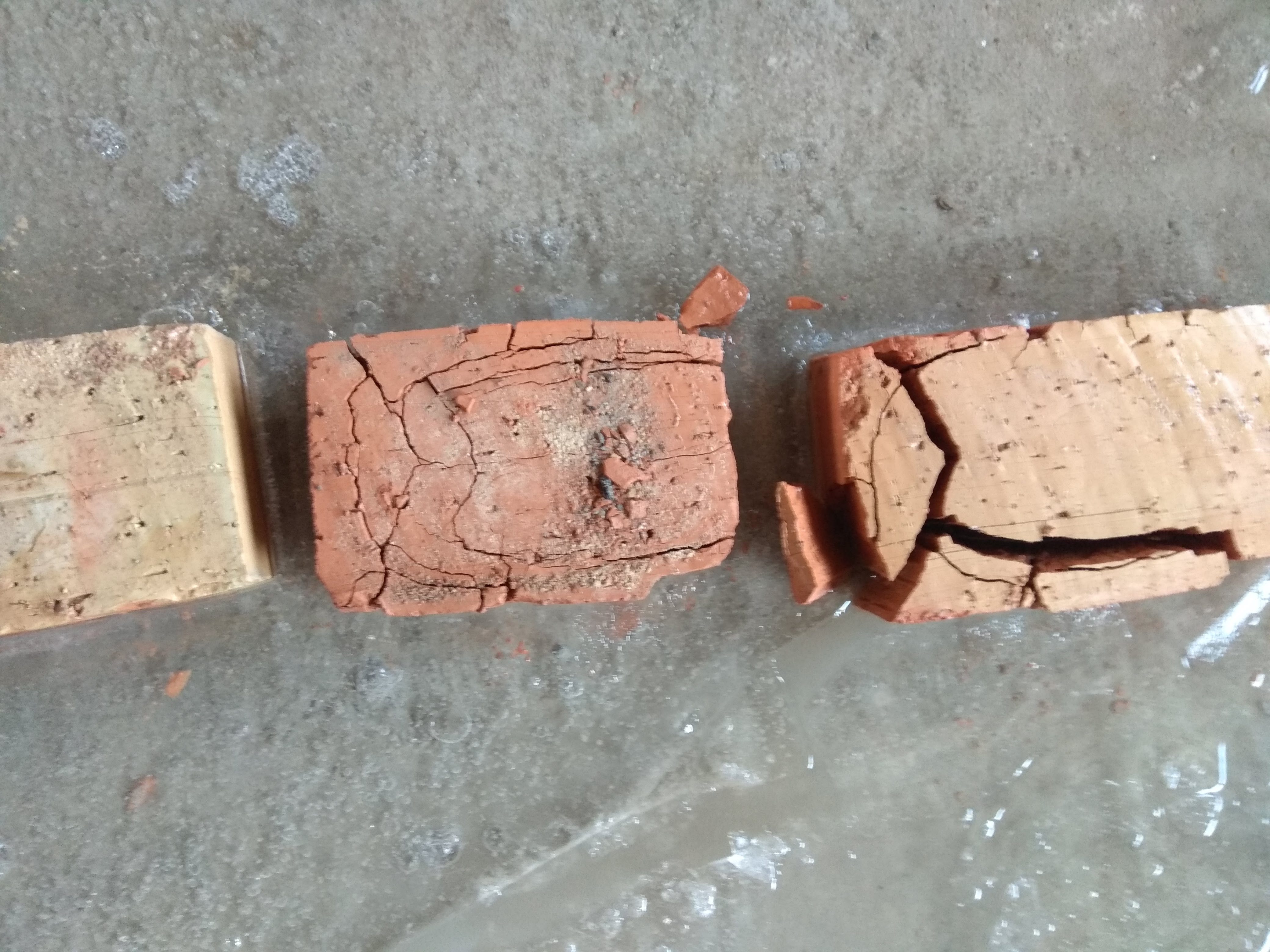

Хотел эти фото в своей теме разместить - но тут тоже годно. Сегодня поехал к себе откачивать воду. Перед морозами успел выложить контура будущих перестенков - кирпичами. Потом залило сверху водой и замерзло. Заморозков было 2 - в январе и в марте
не успел перед этим снегопадом откачать потаевшее - приехал и увидел, что насос сделал ноги.
. Вот, что стало с полнотелым кирпичом за 2 цикла заморозки:
Что это за кирпич - не знаю, понимаю, что самый дешевый - его брал прораб для заполнения пустот между ФБС (кстати, это еще раз показывает пользу гидроизоляции по фундаментам :-)). Но чтобы так рассыпаться... Пустотный Новоалександровский более-менее (надеюсь, что несущие стены нормально переживут зиму. Газобетону вообще хоть бы хны.
По вате - не могу воспринять нормально материал, который ты разбираешь пальцами. Я фигею со своего газобетона, в который можно рукой гвоздь воткнуть, а тут еще хуже.
Это не кирпич,это строительный мусор :D

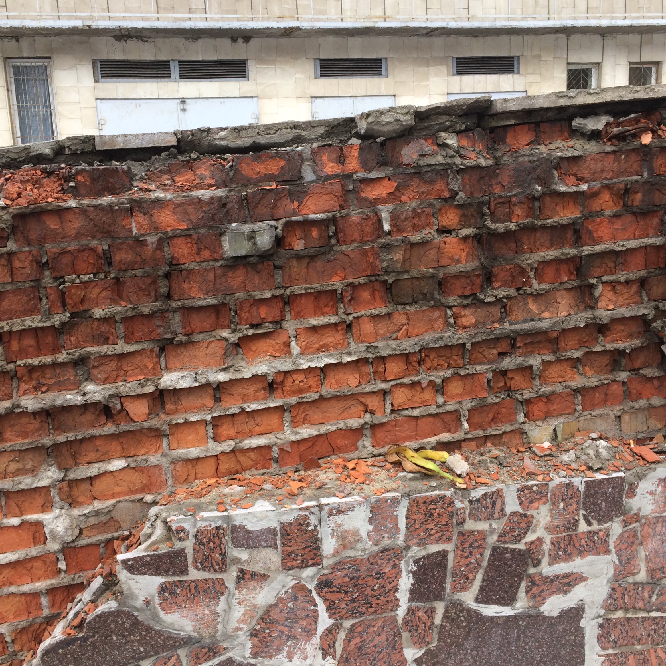

Вот кирпич
Вот кирпич
Где же такой сейчас купить? Этому больше 100 лет. Сейчас такой надо выискивать.
