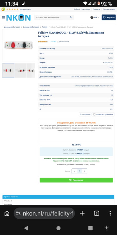

Nikolay Cherednichenko Опубліковано: 17 серпня Поділитись Опубліковано: 17 серпня (змінено) 18 часов назад, eam сказал: datouboss dt-1218 Аккумы 200+314+314, т.е. в сумме где-то в районе 10кВт Походная плитка тоже есть, но после покупки маломощных чайника и микроволновки в ней пока нету необходимости. А бойлей подключил через трансформатор чтобы было куда сливать лишнее солнце. Ну вот, акцент на максимальную емкость а не производительность, что для блэкаутов наверное является самым трезвым подходом при ограниченном бюджете или невозможности для расширения солнечного массива. На днях видел видос как люди вложилися в 12 квт deye и батарею 16 квт (заводскую), панелей не поставили (да и толку от них зимой). В результате не хватало времени зарядится и они сидели без электричества вложившись 4 куска бакинских. И стоял вопрос еще накинут косарик на гену потужного (и +топливо) чтоб что-то вливал в батарейку за адекватное время. (Но я думаю у них отопление на электрике). А зробылы б грубку-и было б им счастье🤗. Ось така куйня малята ...лисичка з'їла колобка. Змінено 18 серпня користувачем Nikolay Cherednichenko 1 Посилання на коментар Поділитися на інших сайтах More sharing options...

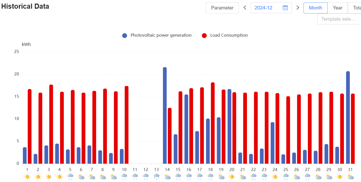

vbb Опубліковано: 17 серпня Поділитись Опубліковано: 17 серпня (змінено) 1 година тому, Nikolay Cherednichenko сказав: (да и толку от них зимой). В результате не хватало времени зарядится и они сидели без электричества кому як. ось поденний графік виработки за грудень 2024 - 6,5квт панелів - за весь місяць може 8 днів менше 3 квт*г тож за два тижня по-любому сонце щось нагоне. моя точка зору - батареї на пережити ніч макс дві - вдень зарядити від сонця або генератора. Змінено 17 серпня користувачем vbb 2 1 Посилання на коментар Поділитися на інших сайтах More sharing options...
DimaF Опубліковано: 17 серпня Поділитись Опубліковано: 17 серпня 13 минут назад, vbb сказал: кому як. +1 В самые хмурые дни все равно 200 ватт дает, а в морозные январь февраль, даже без солнца выдавало по 500-600, что закрывало пассивное потребление. 3 Посилання на коментар Поділитися на інших сайтах More sharing options...
Nikolay Cherednichenko Опубліковано: 17 серпня Поділитись Опубліковано: 17 серпня (змінено) 16 часов назад, vbb сказал: кому як. ось поденний графік виработки за грудень 2024 - 6,5квт панелів - за весь місяць може 8 днів менше 3 квт*г тож за два тижня по-любому сонце щось нагоне. Можливо... Тут ще треба розуміти об'єми використання . Судячи з їх 12квт інвертора-люди мали не мале споживання. Я про те що при обмеженому бюджеті і для забезпечення базового використання (насос опалення, освітлення, інтернет/зв'язок) ємність важливіша за потужність (ми не знаємо як на довго нас залишать без електрики ). Суб'єктивно, не претендую на істину. Особисто я зробив ставку на це-і це мій вибір і моя логіка-намагався знайти баланс. Я розумію що можуть влупити і по перекачці газу , тому гроші які економляні на повноцінних дороговартісних СЕС можна вкласти в піч і дрова-забезпечити собі варіативність. Пи. си. Мені б ваш масив і ваші показники-було б норм. Але не зможу фізично більше 3 квт поставити масиву Змінено 18 серпня користувачем Nikolay Cherednichenko 1 Посилання на коментар Поділитися на інших сайтах More sharing options...
Nikolay Cherednichenko Опубліковано: 17 серпня Поділитись Опубліковано: 17 серпня (змінено) 9 минут назад, DimaF сказал: +1 В самые хмурые дни все равно 200 ватт дает, а в морозные январь февраль, даже без солнца выдавало по 500-600, что закрывало пассивное потребление. Так ни кто не спорит. А толку от работы на самого себя когда емкости на все остальное нет? Работа ради работы? Или я чего-то недопонимаю? Чтоб просто гудел и хату грел?)) Змінено 17 серпня користувачем Nikolay Cherednichenko Посилання на коментар Поділитися на інших сайтах More sharing options...
SantehnikPPR100 Опубліковано: 17 серпня Поділитись Опубліковано: 17 серпня 1 час назад, Nikolay Cherednichenko сказал: акцент на максимальную емкость а не производительность, что для блэкаутов наверное является самым трезвым Ну дт1218 7000 стоил, уже дороже, в чем проблема немного доплатить и купить хотя бы 24в инвертор а акуммуляторы 10кВт часов в любом случае это 10кВт часов , хоть 12, хоть 24 хоть 48. Для дт1218 столько ухищрений приходится придумывать и все равно в итоге это не полноценная автономность. К тому же у него дебильный мппт , который работает непойми как - это я ответственно заявляю, лежит такой как запасной - уже ремонтировал, выбило все мосфеты по низкой стороне. Посилання на коментар Поділитися на інших сайтах More sharing options...

eam Опубліковано: 17 серпня Поділитись Опубліковано: 17 серпня (змінено) 1 час назад, SantehnikPPR100 сказал: Ну дт1218 7000 стоил, уже дороже, в чем проблема немного доплатить и купить хотя бы 24в инвертор а акуммуляторы 10кВт часов в любом случае это 10кВт часов , хоть 12, хоть 24 хоть 48. Если речь обо мне, то у меня уже была аккумы и мне нужно было просто поменять инвертор. У меня эта система неспешно развивается с 22го года когда я купил дбж вольт польска на 500вт + 100А агм. Потом докупил еще пару агмов в 23м. Потом когда цены на лиферы стали адекватные добавил 200А лифер. А когда цены на лиферы чуть ли до дна упали добавлял по 314А. Вот в этом году заменил инвертор и добавил панелей на 2,5квт что позволило летом почти автономным быть - за июнь и июль по 8квт потребил из сети. А чтобы перейти на 24 то надо все с нуля делать. Да и я не вижу смысла переходить на 24 - надо сразу на 48. И перейти, в теории, не проблема в финансовом плане, но анализ рисков говорит что не очень оно и имеет смысл этим сейчас заниматься и вкладывать деньги. PS. Был бы Вова в Харькове отдал бы ему свой старый volt polska 1500s вместе с тремя 100А агм и солнечной панелью на 555вт что с ним работала не дорого Змінено 17 серпня користувачем eam 2 1 Посилання на коментар Поділитися на інших сайтах More sharing options...

Nikolay Cherednichenko Опубліковано: 17 серпня Поділитись Опубліковано: 17 серпня (змінено) 15 часов назад, SantehnikPPR100 сказал: Ни кто вас не какал , непонятно в чем преимущество именно для вас 24 вольта, ведь видите сами, что 48 не на много дороже. Если уж экономить то смысл тогда в люксповер(?) - есть же дешевле, или мощнее. Вам, кстати пароль инсталятора дали? Или как на сайте написано - 1500грн заплати за то, чтоб к своему инвертору полный доступ иметь? Когда я брал ячейки, не было 152 Ah чтоб собрать на 8 000 грн дороже но 48v систему с growatt-тут стоило переплатить. А от 230 Ah цена уже была б на 20 000 грн больше, а для меня это 4 панели (и я их куплю) , я уперся в психологичный потолок по деньгам. (Сейчас уже 152 Ah есть в продаже на NKON) Кастом код есть мне этого функционала достаточно, а за 1500 это мастер код (мне не нужен). Я выбрал бренд с немного лучшим именем чем просто китай типа powrmr, и с гарантией 1,5 года, с документацией в которой все понятно и доступно, с нормальной работой по can. Его мощьности мне за глаза (в теории, не берусь утверждать 100%) Змінено 18 серпня користувачем Nikolay Cherednichenko Посилання на коментар Поділитися на інших сайтах More sharing options...
DimaF Опубліковано: 17 серпня Поділитись Опубліковано: 17 серпня 13 минут назад, Nikolay Cherednichenko сказал: А толку от работы на самого себя когда емкости на все остальное нет? Работа ради работы? Или я чего-то недопонимаю? Батареи меньше садит, а при выработке выше 400 покрывает потребности (газ.котел, свет, холодильники, инет, ТВ), что не понятного!? Комфорт почти абсолютный. 15 минут назад, Nikolay Cherednichenko сказал: Чтоб просто гудел и хату грел?)) В гараже стоит) 2 Посилання на коментар Поділитися на інших сайтах More sharing options...
Nikolay Cherednichenko Опубліковано: 17 серпня Поділитись Опубліковано: 17 серпня (змінено) 15 часов назад, DimaF сказал: выше 400 покрывает Ну тут да.(Не ниже) А сколько кВт у вас массив? 15 часов назад, DimaF сказал: гараже стоит) Недочет)) Змінено 18 серпня користувачем Nikolay Cherednichenko Посилання на коментар Поділитися на інших сайтах More sharing options...

vbb Опубліковано: 17 серпня Поділитись Опубліковано: 17 серпня 2 хвилини тому, Nikolay Cherednichenko сказав: І тут важливим є потужність генератора щоб за мінімальний час і за адекватні гроші зарядитися...? Чи знову не так? в домашньому хазяйстві оптимально 2,5-3,5 квт генератор. по ціні та по споживанню. навіть 2,5 зарядить 5 кв*г батарею за скажіио 3-4 години з урахуванням споживання будинку одночвсно 1 Посилання на коментар Поділитися на інших сайтах More sharing options...
Nikolay Cherednichenko Опубліковано: 17 серпня Поділитись Опубліковано: 17 серпня (змінено) 15 часов назад, vbb сказал: в домашньому хазяйстві оптимально 2,5-3,5 квт генератор. по ціні та по споживанню. навіть 2,5 зарядить 5 кв*г батарею за скажіио 3-4 години з урахуванням споживання будинку одночвсно Прикинув. Погоджуюсь.але 5 квт батареї малувато ( в мене 1,8 квт нажаль генератор) А Вові треба недороге рішення для життєзабезпечення, бажано варіативне. Змінено 18 серпня користувачем Nikolay Cherednichenko 1 Посилання на коментар Поділитися на інших сайтах More sharing options...
SantehnikPPR100 Опубліковано: 17 серпня Поділитись Опубліковано: 17 серпня (змінено) В вас вроді взагалі ще нема акума. Чи комірки вже телепортувались з Нідерландів (?) Чи ви про генератор? Змінено 17 серпня користувачем SantehnikPPR100 Посилання на коментар Поділитися на інших сайтах More sharing options...

DimaF Опубліковано: 17 серпня Поділитись Опубліковано: 17 серпня 40 минут назад, Nikolay Cherednichenko сказал: А сколько кВт у вас массив? 7, на юг) 2 Посилання на коментар Поділитися на інших сайтах More sharing options...
