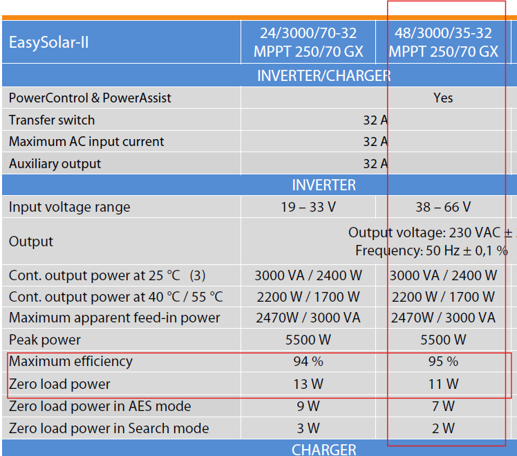

SantehnikPPR100 Опубліковано: 29 серпня Поділитись Опубліковано: 29 серпня (змінено) Да при чем здесь экономия... Это солнце чтоб котел газовый работал. Ну в солнечные дни сейчас более 5кв/ч - полностью автономно от сети можно жить. На графике день вообще без открытого солнца - сплошная облачность и дождь. В декабре такое небо обычно каждый день. А собственное потребление инверторов практически всех - 700-1200 вт/ч в сутки. Поэтому я и топлю за виктрон как ибп - он очень мало на собственные нужды берет. Змінено 29 серпня користувачем SantehnikPPR100 2 1 Посилання на коментар Поділитися на інших сайтах More sharing options...

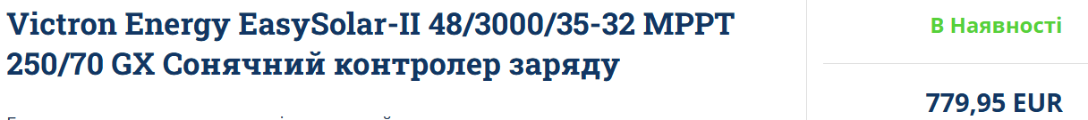

vbb Опубліковано: 29 серпня Поділитись Опубліковано: 29 серпня 13 хвилин тому, SantehnikPPR100 сказав: Это солнце чтоб котел газовый работал. це вже непогано 13 хвилин тому, SantehnikPPR100 сказав: В декабре такое небо обычно каждый день. залежить від регіону. я наводив свій графік по дням за грудень, покажіть свій будьласка в підтвердження 15 хвилин тому, SantehnikPPR100 сказав: Поэтому я и топлю за виктрон как ибп - он очень мало на собственные нужды берет. а в цифрахце скільки на інверторі якої потужності? заодно і ціну нв повний сет - порівняємо з бюджетом пана Володимира. Посилання на коментар Поділитися на інших сайтах More sharing options...
SantehnikPPR100 Опубліковано: 29 серпня Поділитись Опубліковано: 29 серпня Графика нет - на мппт хранится месяц, скриншоты может и есть, но на пк где-то искать нужно. а gx устройств у меня нет, так бы с портала можно было посмотреть. Цены на нкон смотрите. Потребление от батареи 14 Вт 48/3000/35-32 gx , без gx еще меньше. КПД 92% в номинале. Посилання на коментар Поділитися на інших сайтах More sharing options...
vbb Опубліковано: 29 серпня Поділитись Опубліковано: 29 серпня 53 хвилини тому, SantehnikPPR100 сказав: Графика нет - на мппт хранится месяц, скриншоты может и есть, но на пк где-то искать нужно. а gx устройств у меня нет, так бы с портала можно было посмотреть. без даних / цифер та прив'язки до місцевості ваше твердження про 2 години тому, SantehnikPPR100 сказав: В декабре такое небо обычно каждый день. не більщ них бла-бла 55 хвилин тому, SantehnikPPR100 сказав: Цены на нкон смотрите. Потребление от батареи 14 Вт 48/3000/35-32 gx , без gx еще меньше. КПД 92% в номинале. ви за оцей на 3 кВт? ну то вже дивлячись з чим порівнювати... в таку ціну влізе той самий Дейе але на 5-6кВт а скажимо такої ж потужності Гроват буде вдвічі дешевше. і це вже питання бюджету - переплатити за низький ХХ та вищий клас залізяки з огляду на запит ТС який не має резервного опалення та бюджет під великим питанням, я гадаю що про Віктрон згадувати трохи незручно. 3 1 Посилання на коментар Поділитися на інших сайтах More sharing options...
SantehnikPPR100 Опубліковано: 29 серпня Поділитись Опубліковано: 29 серпня 18 минут назад, vbb сказал: бла-бла Допобачення. Нема чого тут обговорювати з вами - не збираюсь вам тут щось доказувати. І не цей - мультиплюс. "Трохи" інша ціна. Посилання на коментар Поділитися на інших сайтах More sharing options...
vbb Опубліковано: 29 серпня Поділитись Опубліковано: 29 серпня 11 хвилин тому, SantehnikPPR100 сказав: Допобачення. Нема чого тут обговорювати з вами - не збираюсь вам тут щось доказувати. І не цей - мультиплюс. "Трохи" інша ціна. навзаєм. мені не потрібно доводити, а всі мої твердження підкріплено конкретними цифрами та розрахугками. а ви в силу своєї неосвідченості не в змозі довести свою думку так щоб це було наочно зрозуміло - за що мова. 1 Посилання на коментар Поділитися на інших сайтах More sharing options...
