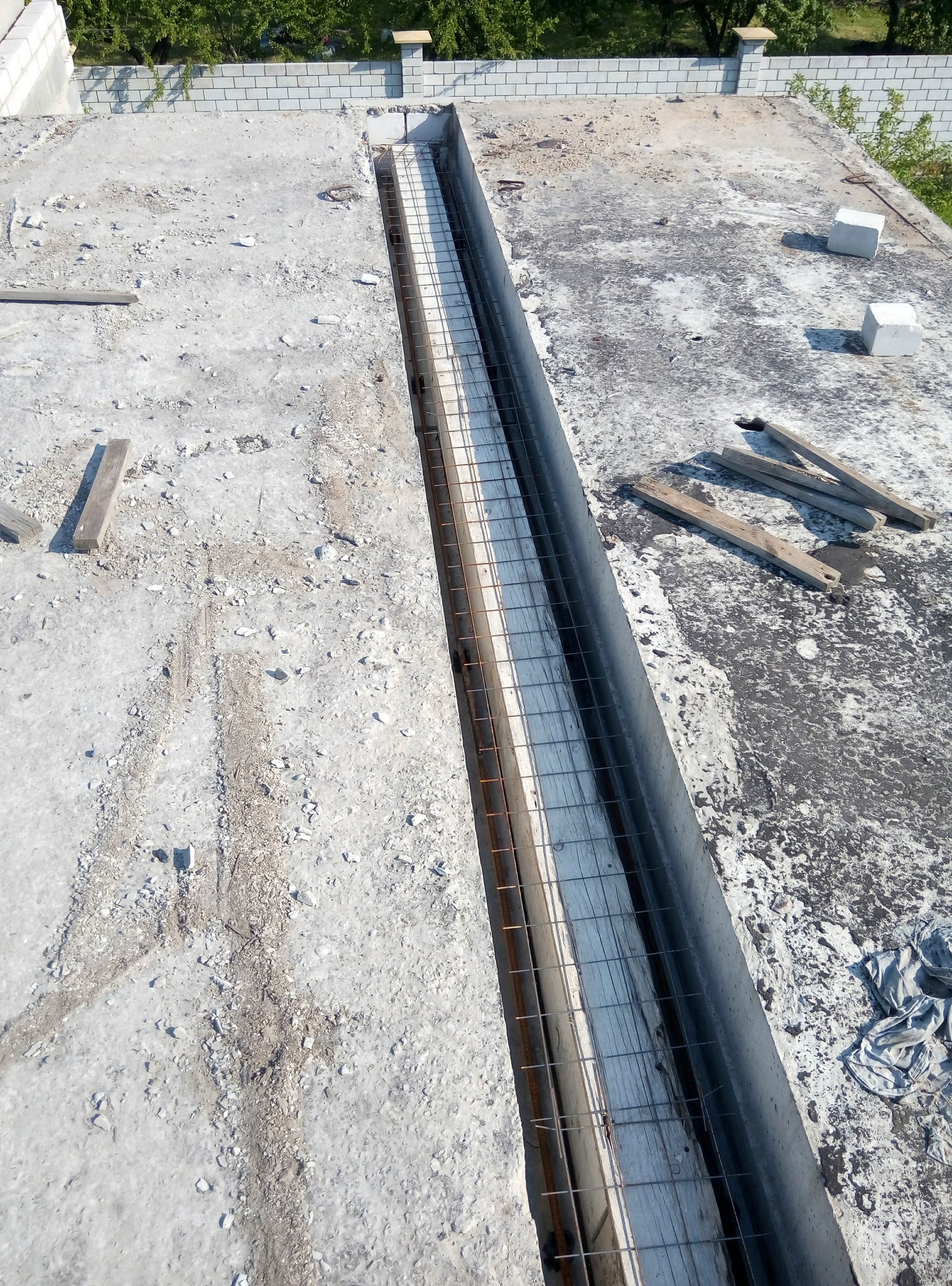

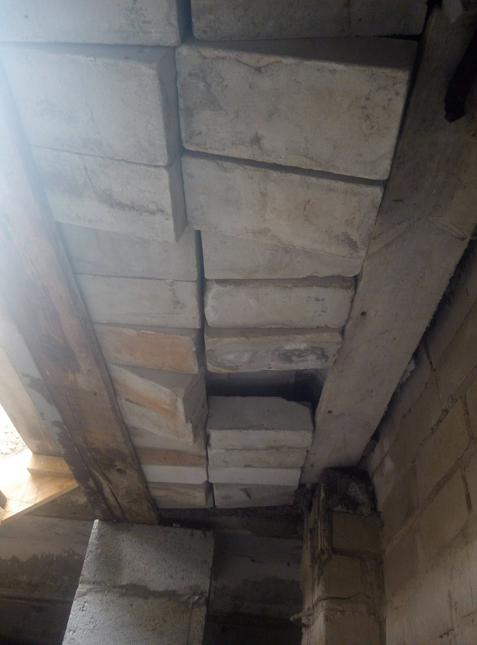

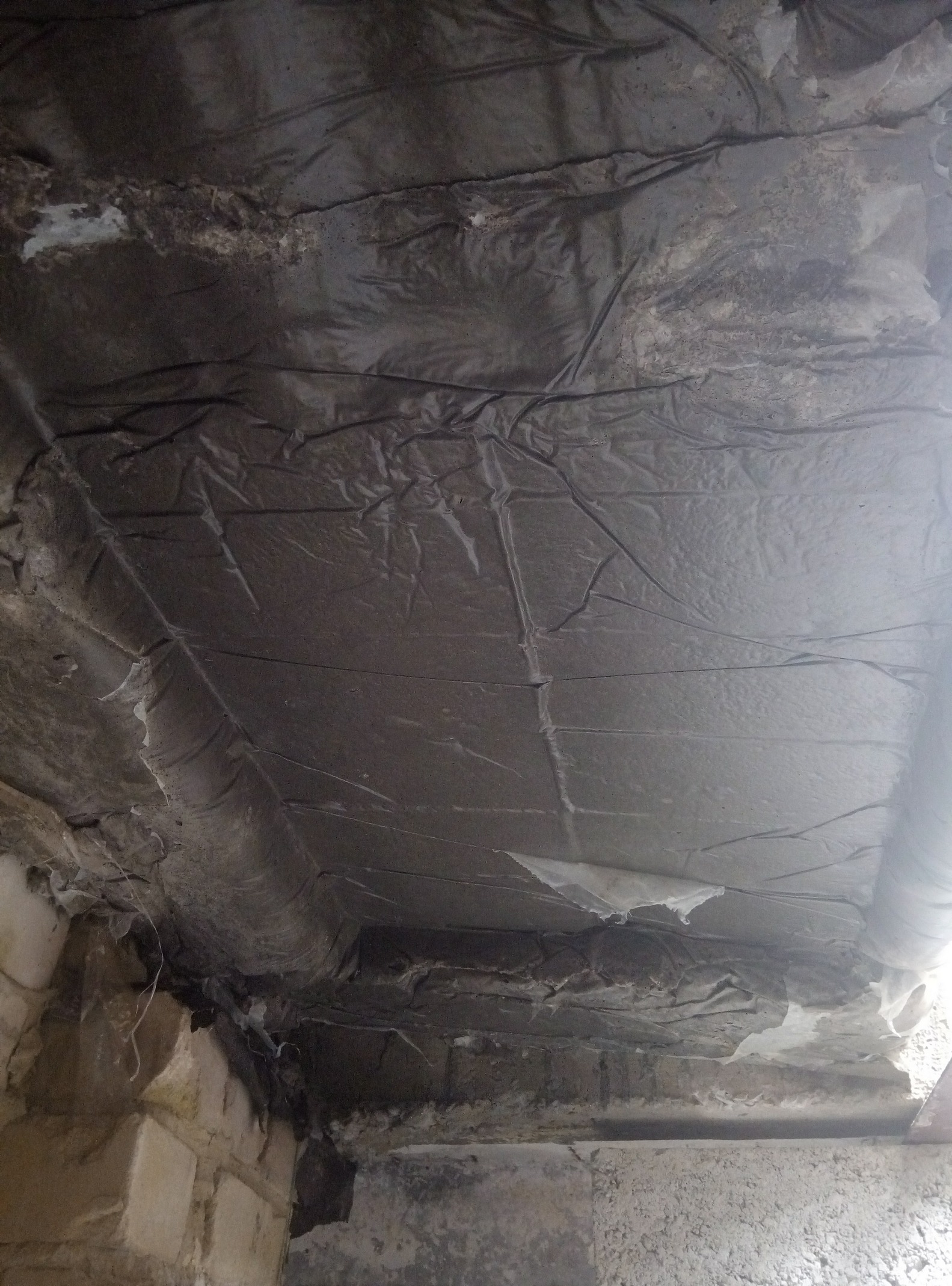

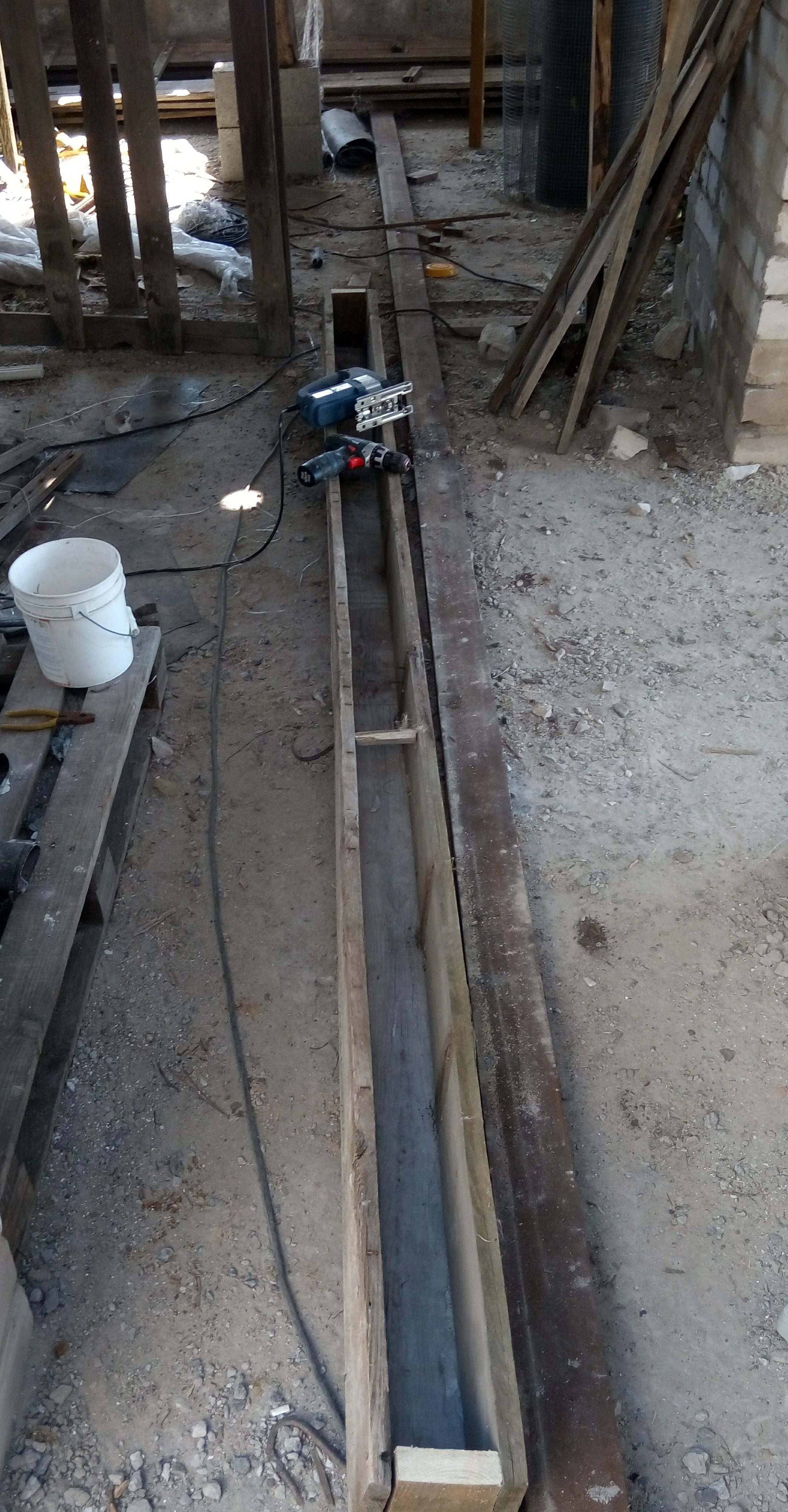

Праздники с пальцем немного притормозили темпы, заканчиваю бетонные работы по 1эт и усилению перекрытия. Ну и продолжаю делится своими рецептами экономии в строительстве ;)
Щели между плитами достаточно большие 300мм +-, высота соответствует высоте основной плиты 300мм, с учетом длины перекрытия, заливать балку такого сечения мне вообще нету смысла, плюс на каждую такую балку нужно больше полкуба бетона, арматуры даже с учетом само несущей способности, не говоря уже о том что это все на верху с дополнительными физическими усилиями! Решил делать короба, тем самым получить туже ребристую плиту в профиле с несущими тонкими ребрами, и тонкой полкой. Тем самым убиваю сразу несколько зайцев: уменьшаю себестоимость балки, уменьшаю собственный вес, повышаю несущую способность ребер основной плиты, значительно уменьшаю трудозатраты на заливку. Как показывает мой опыт, в нормальном режиме, без перекуров подряд делается около 5 замесов, это что бы действительно был монолитный ЖБ со всеми вытекающими, так у меня примерно и выходило на каждое отверстие.

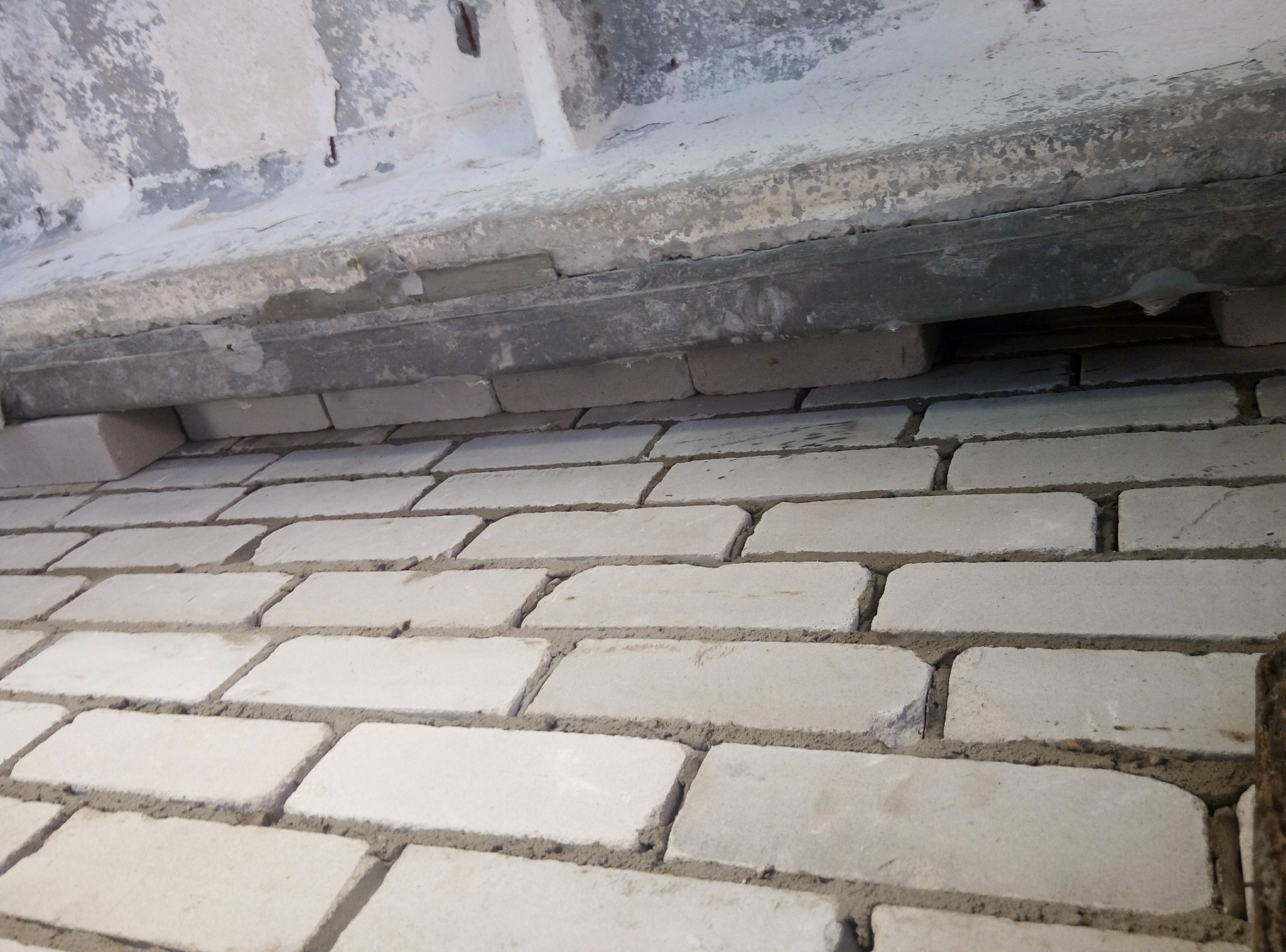

Всё хорошо, но достать короб от-туда уже практически не реально (при хорошем вибрировании/штыковании). С трудом удалось достать боковые доски, немного подпортив товарный вид, верхнюю (полку короба) достать вообще не реально! Хоронить дорогущий шикарный лес ни как не входило в мои планы! И тут пришел на помощь мой любимый силикатный кирпич :D

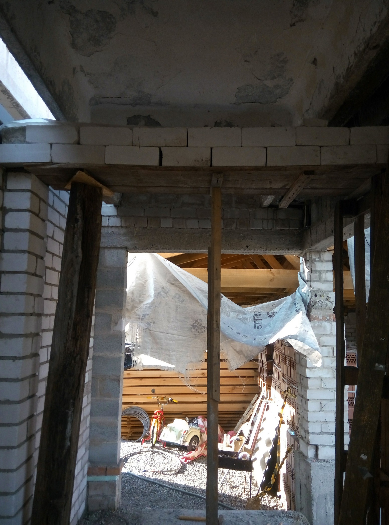

Попробовал выкладывать короб из него, доставать его значительно легче, т.к. штучный материал, особенно хорошо в широких конструкциях, он там выпадает сам- собой! Ж-) Там где в один ряд, посложней, некоторые кирпичи разрушались при доставании, но то уже мелочи, все равно даже бой идет в перестенки и т.п. А вот там где два ряда в высоту, второй ряд пришлось доставать при помощи лома, ну собственно там я и получил от него по пальцу за свою экономию :razz: :D
Забыл в плюсы кирпича записать его способность заменять опалубку в не массивных конструкциях;)
выглядит примерно так:

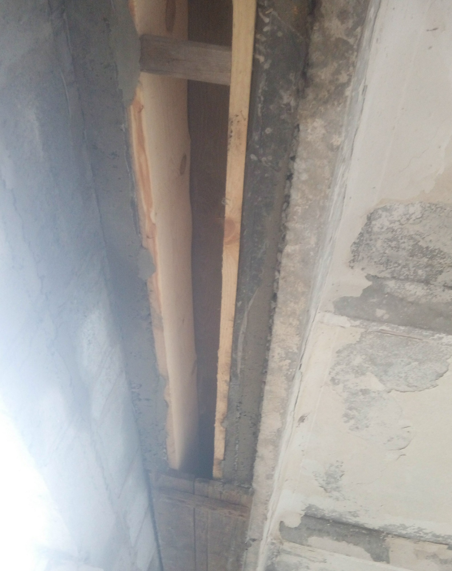

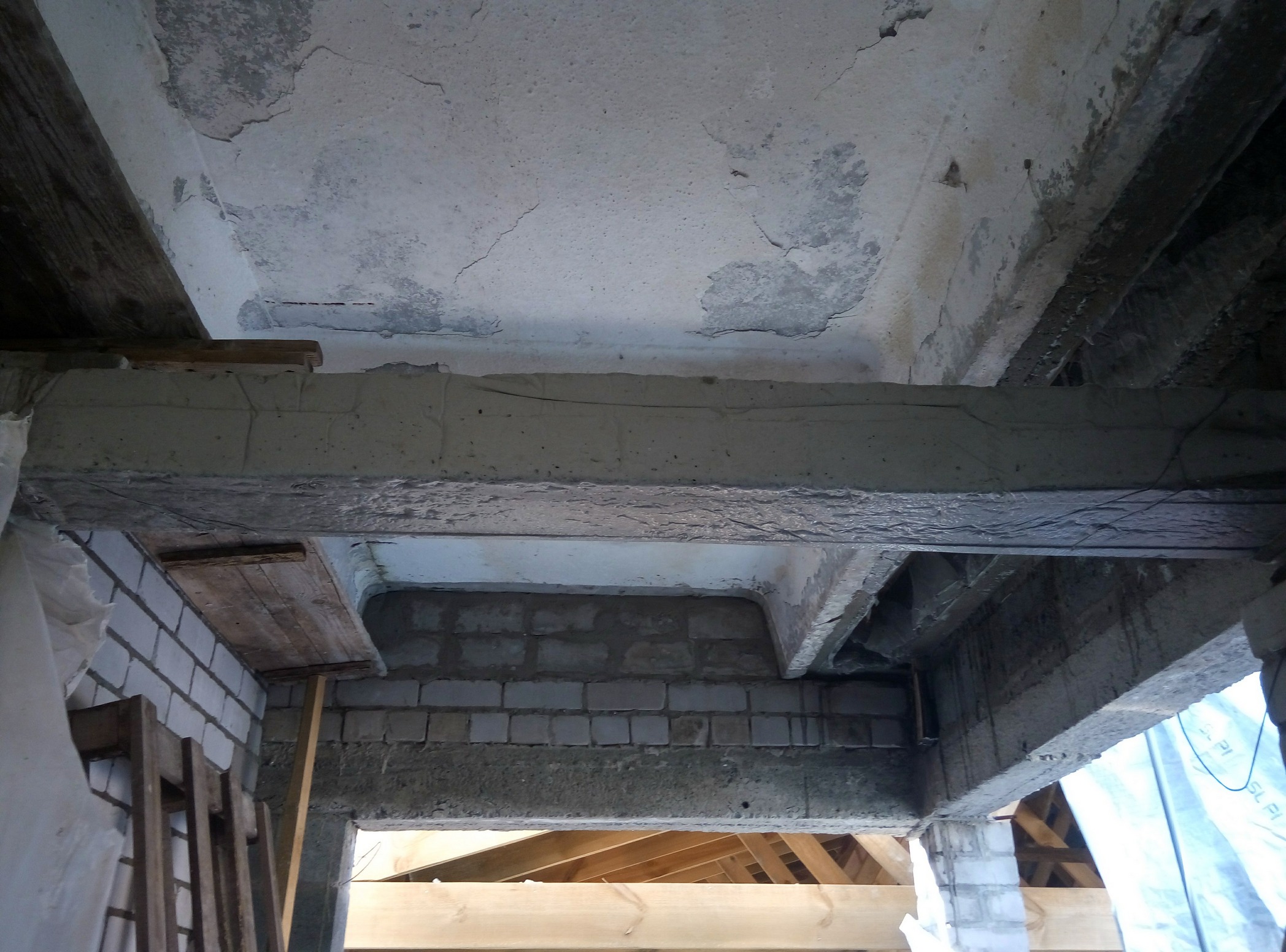

Ну, "в бою не сдается..." :) Да бы не терять время, в остальных щелях похоронил часть своей БУ опалубки, которая верой и правдой мне отмаслала на стройке почти 10 лет! Разобрал, отсортировал, с убитых досок пособирал короба и похоронил их там ;)

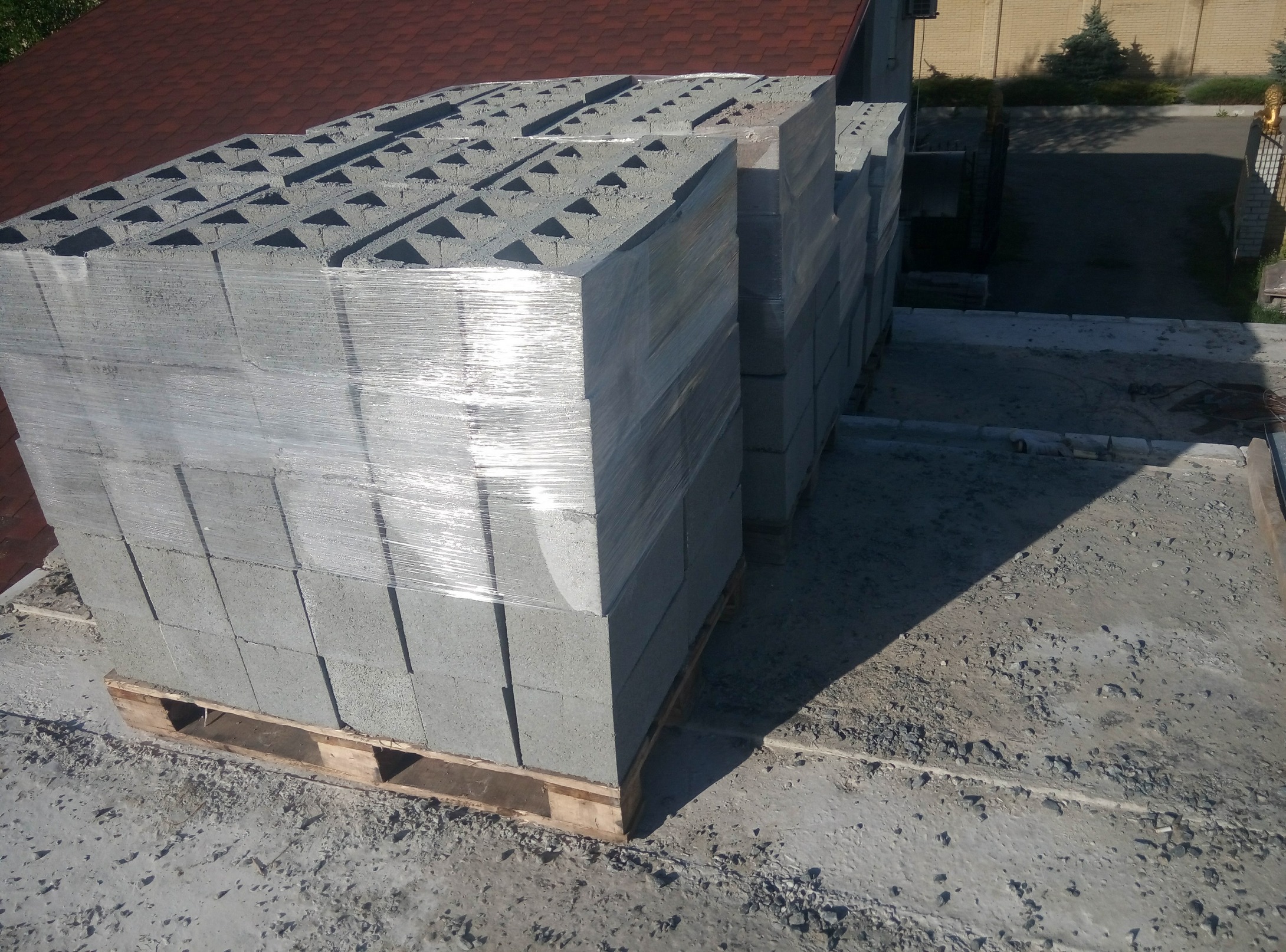

Все мои "костыли" в итоге заканчиваются стресс-тестом, завез ШБ, сложил на плиты (сколько достал манипулятор), на 2 плитах уместилось 8 евриков, это под 10тонн! Уверен, таких нагрузок там больше ни когда не будет - тест пройден! :flag1:
А констуктор стоял под мостом? :)
А як же! Ж-) Правда не снизу, а сверху поддоны принимал, что в принципе было не менее опасно! Но признаться когда хожу под этими плитами все равно немного очкую :D Нагрузка то сверх-нормативной, надо побыстрей уже класть стены, убирать его от-туда:rolleyes:

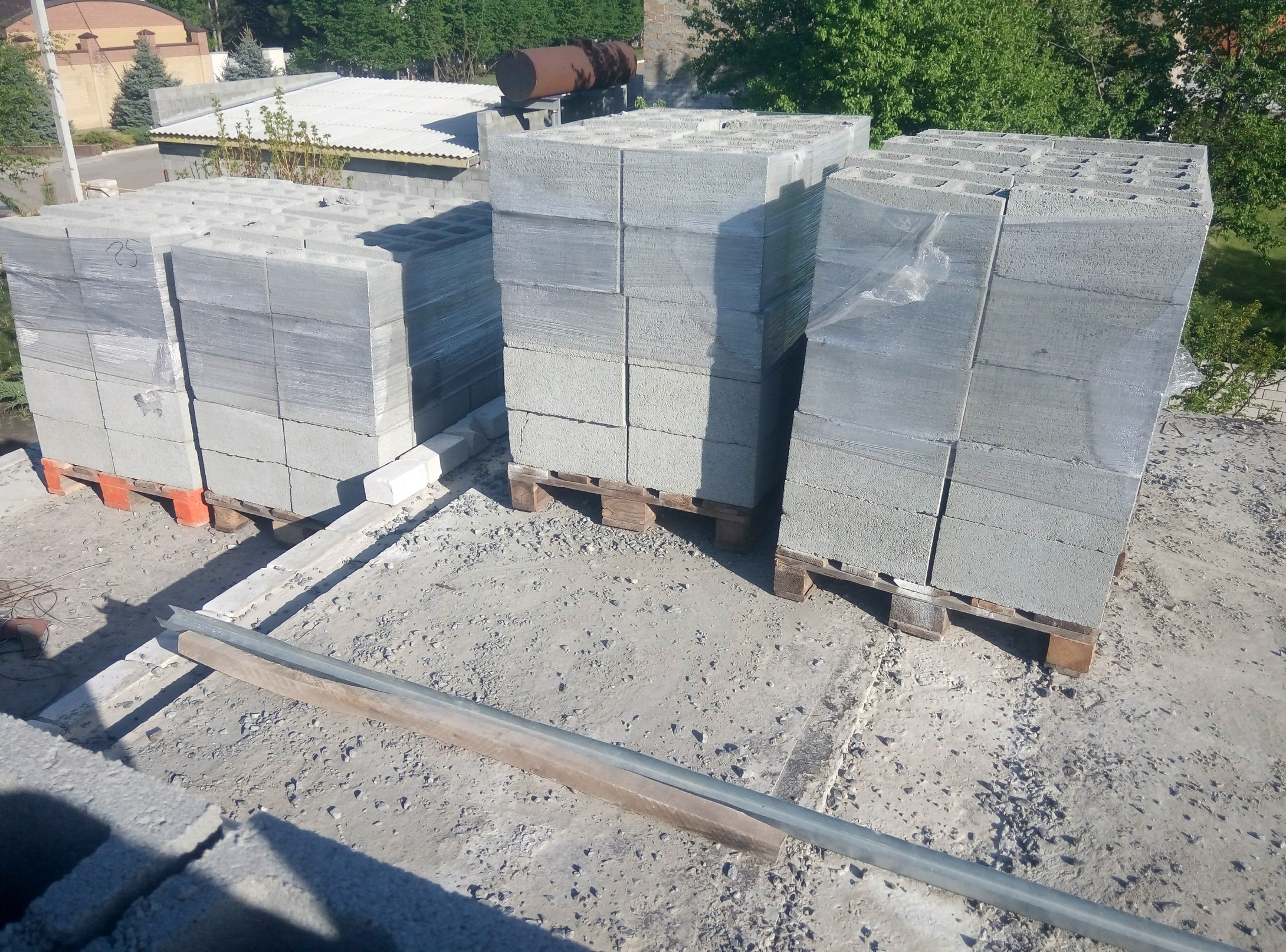

www.vibroplita.dp.ua/shlakoblok.html
Рекомендую этот
nikol.dp.ua/stroitelnyj-blok
А с бывшего кирпичного завода мне не понравился
Есть еще фирма вуд на комбайновом , но последнее время балуются брачком
Ново буд неплохой блок, но там длины 500мм
Рекомендую этот
Да, а цена?
Качество на кирпичном не лучшее но цена лучшая :). Я в принципе там начал брать, потому как оплатил у них тротуарку, но потом передумал и начал забирать ШБ, беру "усиленный" 50марки но бывают поддоны с подгулявшим качеством, идут на подрезку.
З.ы. Сосед покупает у одних ( название не помню) там качество идеальное, ровней чем ГБ, но и цену они залупили 10,5 и доставку 2 с копейками в Александровку! А здесь мне с доставкой на длинной стреле обошлось дешевле чем там сам блок ;)
Нормальная цена
Разница 1.5гр копейки против качества и марки прочности
Нормальная цена
Согласен, но там пару тысяч да там пару тысяч вот с "миру по нитке..." ;)
Смотри, размеры у шб не могут гулять, т.к. он не режется а в форме заливается, может гулять только высота, но это не критично - регулируется толщиной шва. Прочность... Я тут смотрю как люди из ГБ 250мм строят а Ты с ШБ сравниваешь :) Я хоть 50 марку и заказываю, но она мне на втором этаже и подавно не нужна.
Гб будет крепче, он полнотелый
Шб ( а точнее отсев блок, шлакОблока сейчас в помине нет) там стеночки тоненькие
Кладка в пол Шб, я бы перестраховался в углах влил бы бетон в блоки ( Шб как не съемная опалубка)
