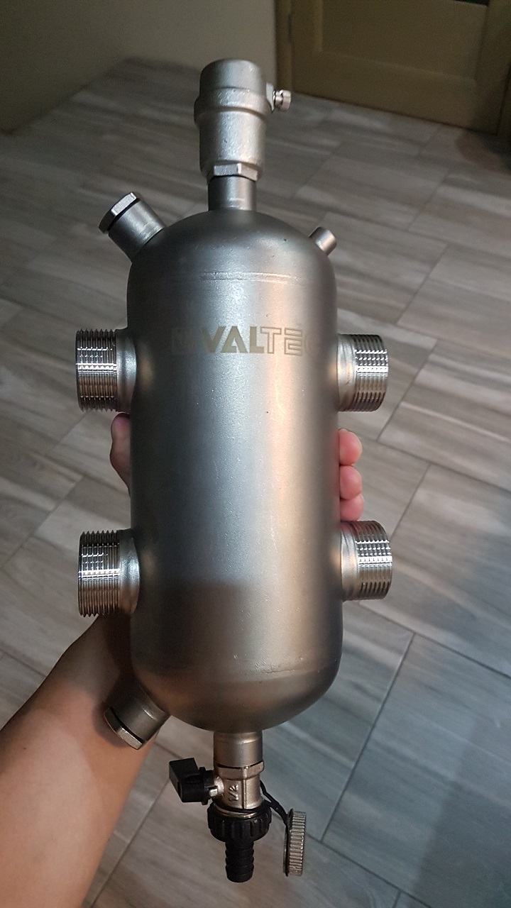

Нормально отнесется, он работает через гидрострелку, а если она нормальная то в ней есть шламоотводчик, сепаратор воздуха и.т.д.
я Вас правильно понимаю, внутри конденсационника - гидрострелка?
или подключение котла только через гидрострелку?

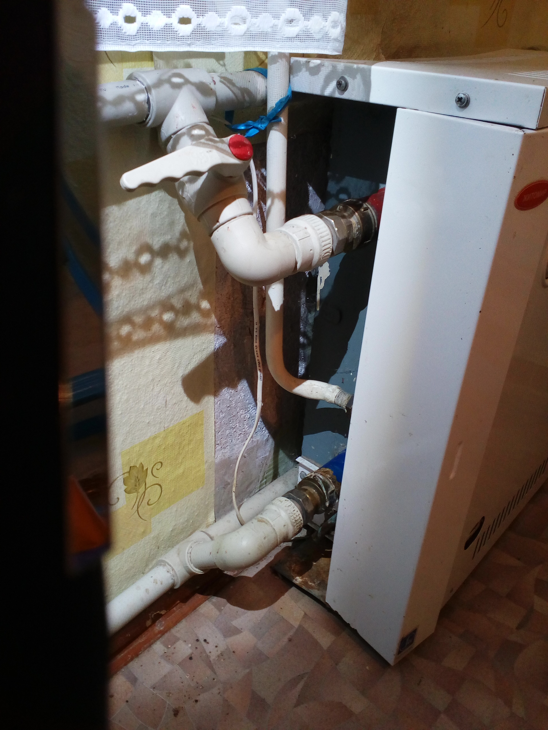

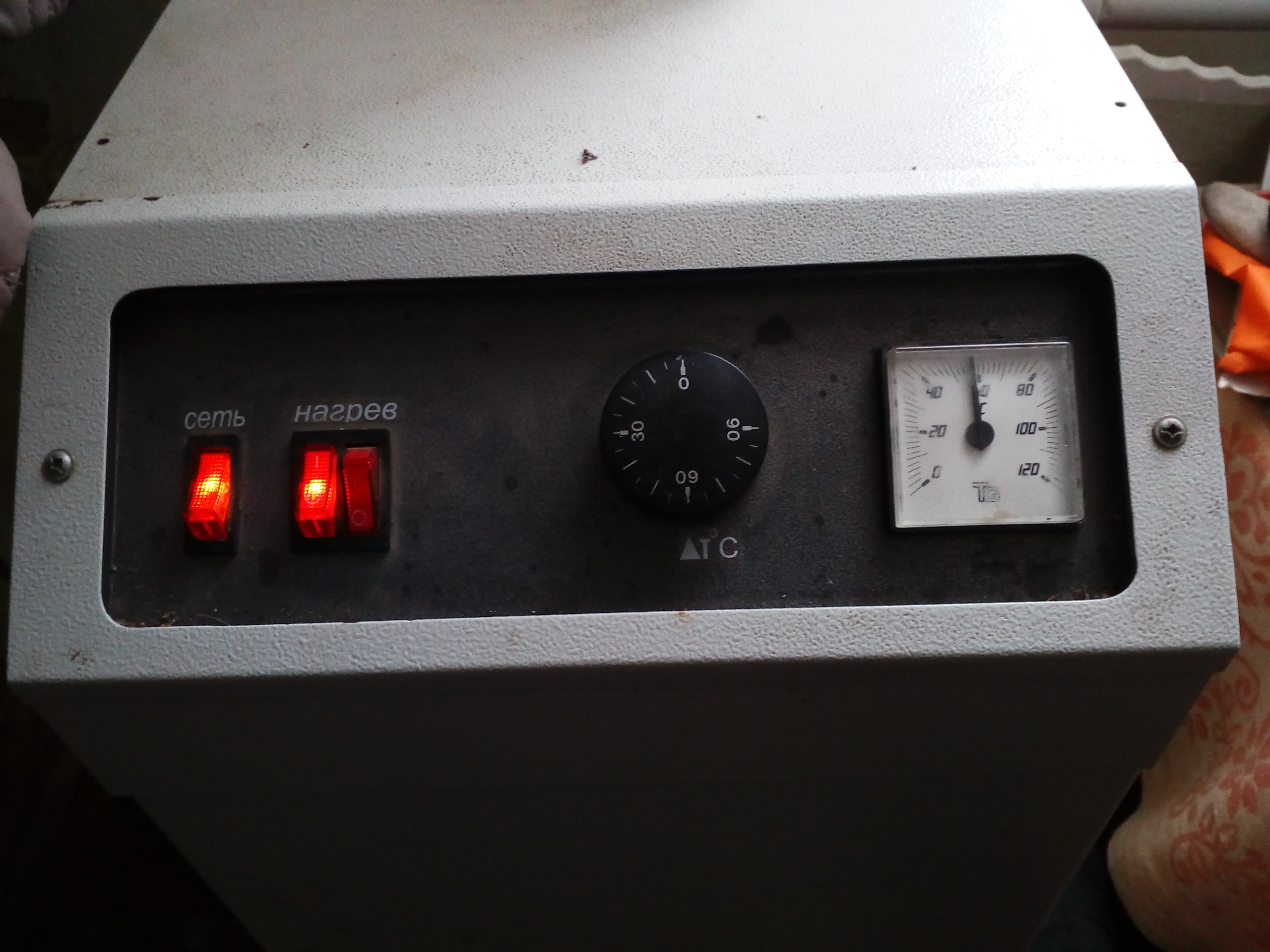

Всем привет. Спецы, разъясните ситуацию.

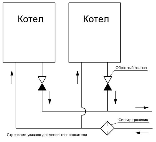

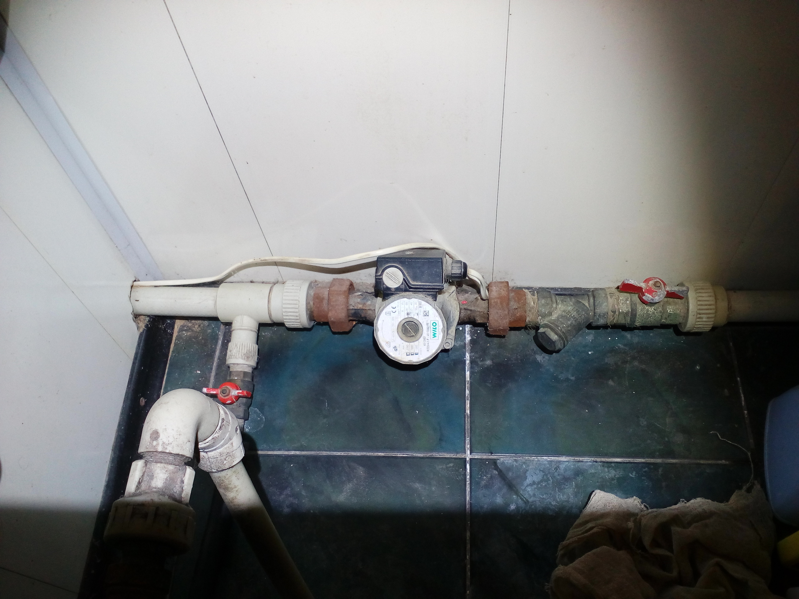

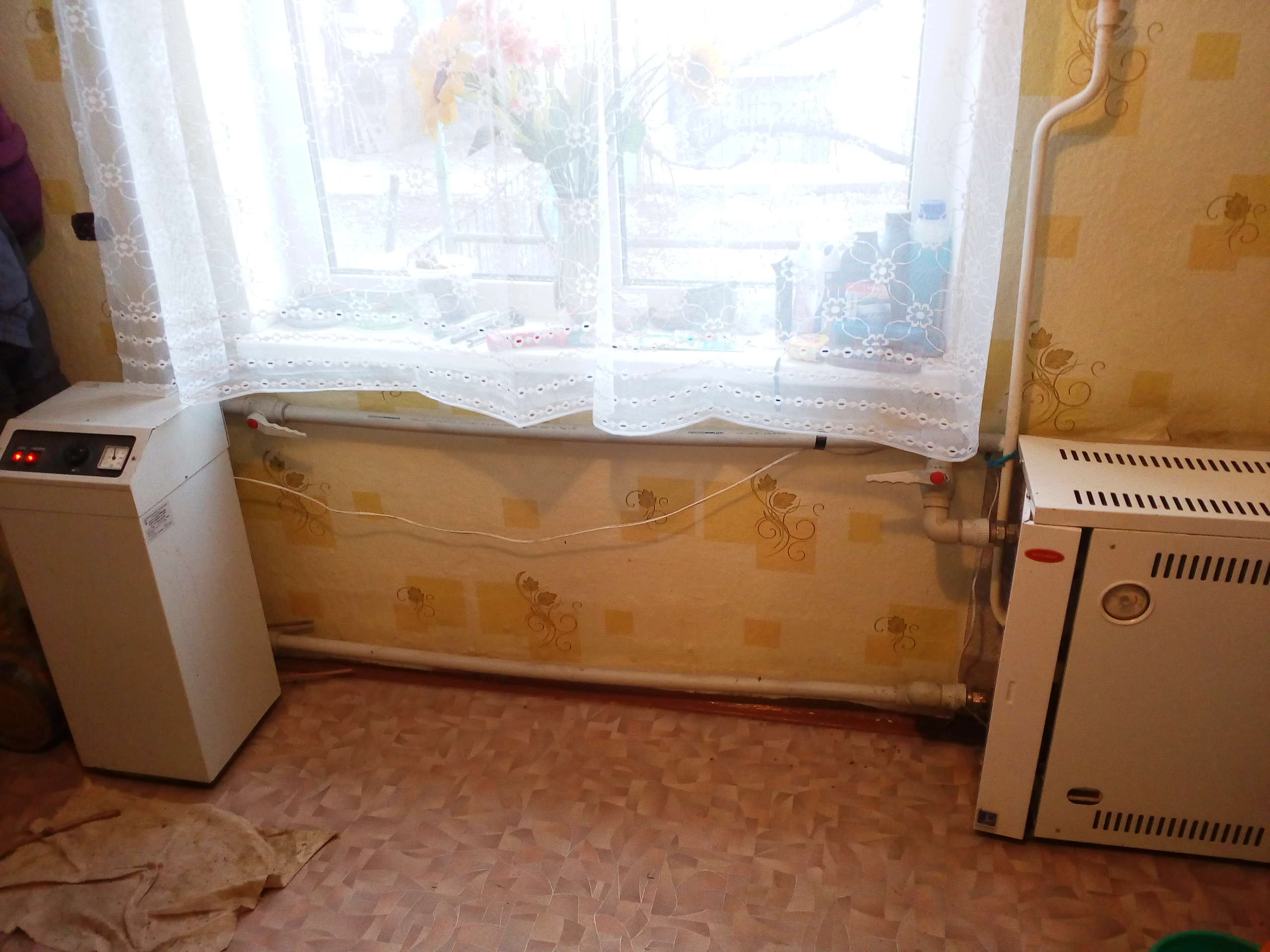

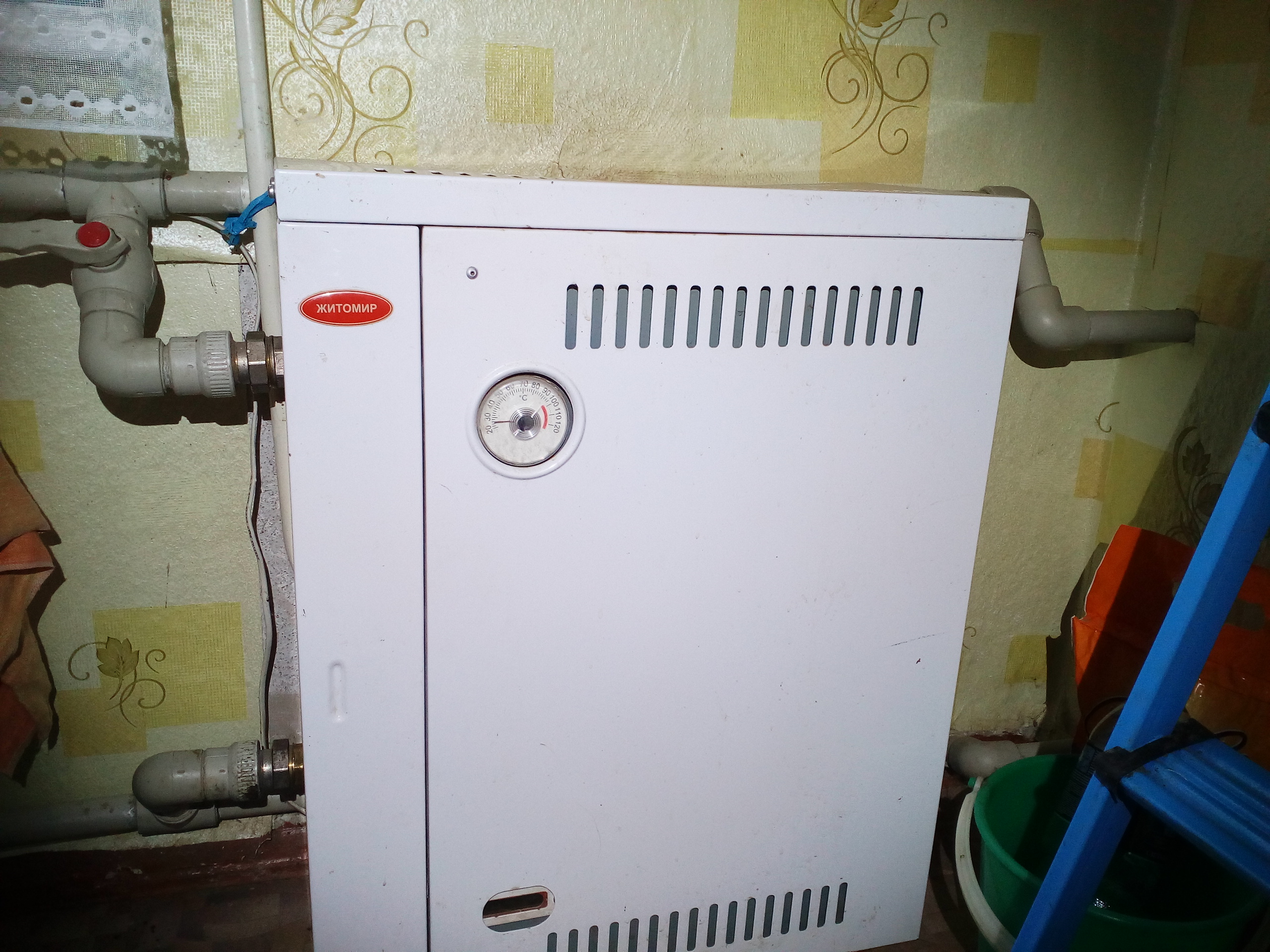

В доме проведена последовательная система отопления. Примерная схема на фото. Если смотреть на фото, у меня слева электро, которым топлю, справа газ. Изначально был эл. котел, затем врезали газовый. Возле котлов, на подаче стоят краны, для перекрытия того или иного котла. На том месте, где на фото обратный клапан. Больше ничего нет, ни клапанов, ни кранов на обратке. За котлами, на обратке стоит насос. Вопрос в чем. При включении эл. котла, подача газового так же открыта. Температура на эл. 60 градусов, греет одним тэном 4.5 квт. Но стоит перекрыть подачу на неработающий газовый, т.е. пустить теплоноситель мимо, прямиком на радиаторы, как эл. котел отказывается нагревать 60 градусов одним тэном. Приходится включать второй тэн, итого 9 квт. Тогда греет.
При нагреве одним тэном, при закрытой подаче на газовом, температура зависает градусов на 50, и дальше не идет. Стоит открыть подачу на газовом, сразу начинается нагрев до 60.
Просто при той же температуре, 60 градусов, если пускать напрямую, отрубать газовый, батареи кипяток. А если пускать воду через неработающий газовый, то батареи заметно холоднее. Но проблема с нагревом. Если логически мыслить, то если отрубать подачу на неработающий газовый, проблем с нагревом не должно быть, так как этим мы уменьшаем количество теплоносителя для нагрева, т.е. обрубаем лишним радиатор, которым по сути является неработающий котел.
Надеюсь разборчиво расписал)
В чем проблема? Если нужны фото, скину.
В чем проблема?
Нет у Вас никаких проблем.

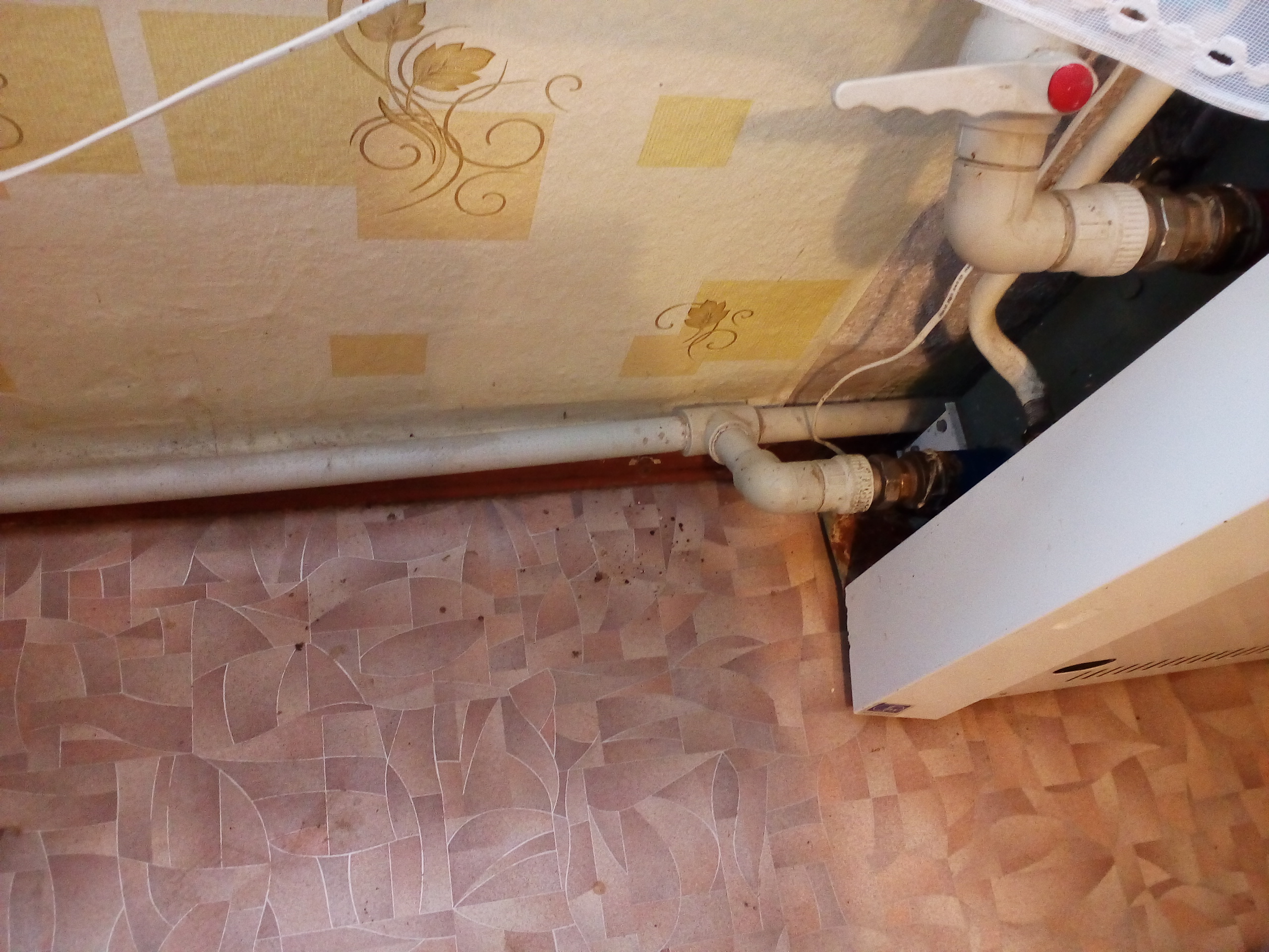

А по мелочам, из описанного, где-то паразитная циркуляция. Может на байпасной линии котла или еще где.
Каким методом её возможно обнаружить? Краны на обратке не должны быть? Т.к. перекрывается только подача.
Рисовать схему с натуры, затем водить пальчиком как течет водичка.

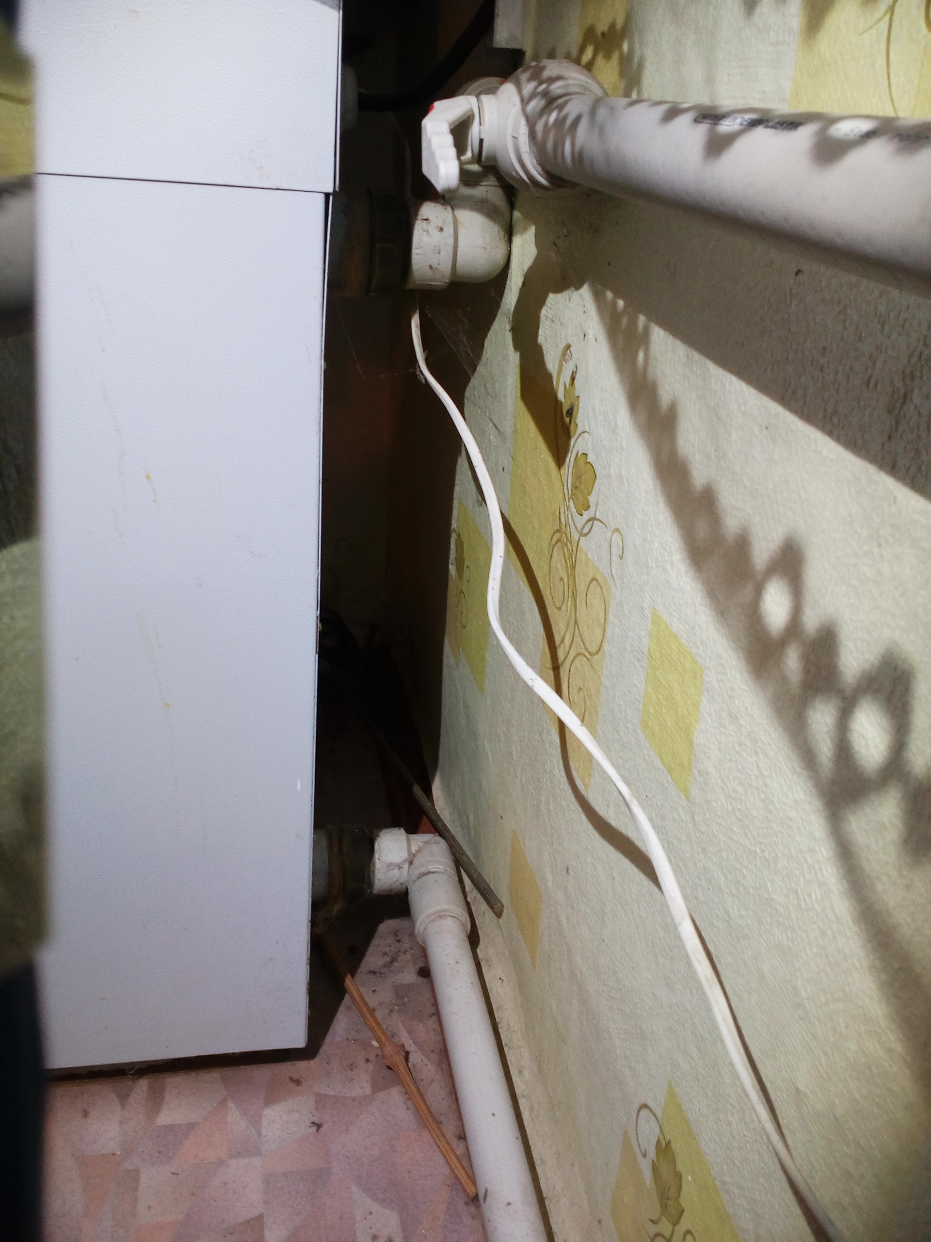

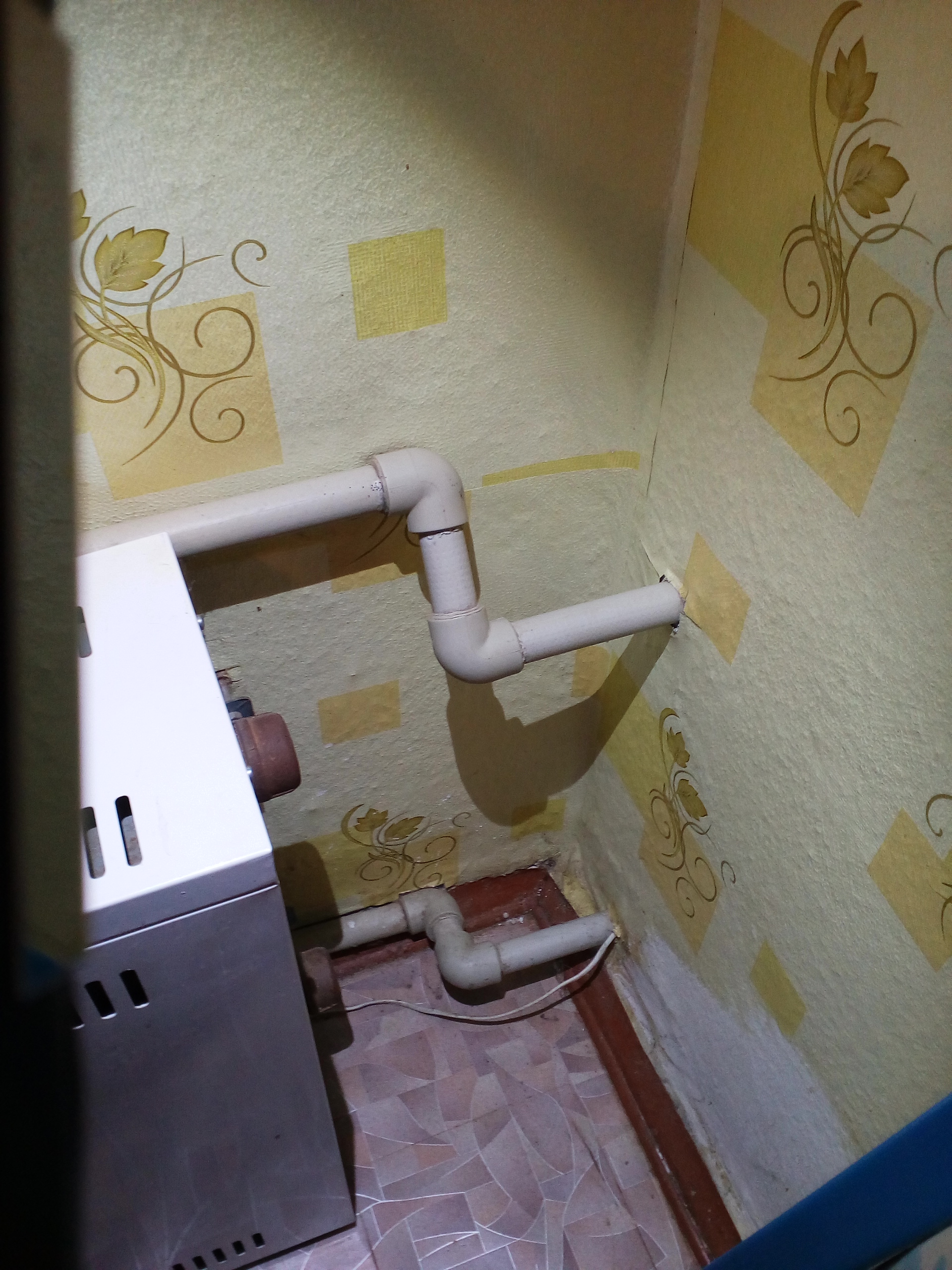

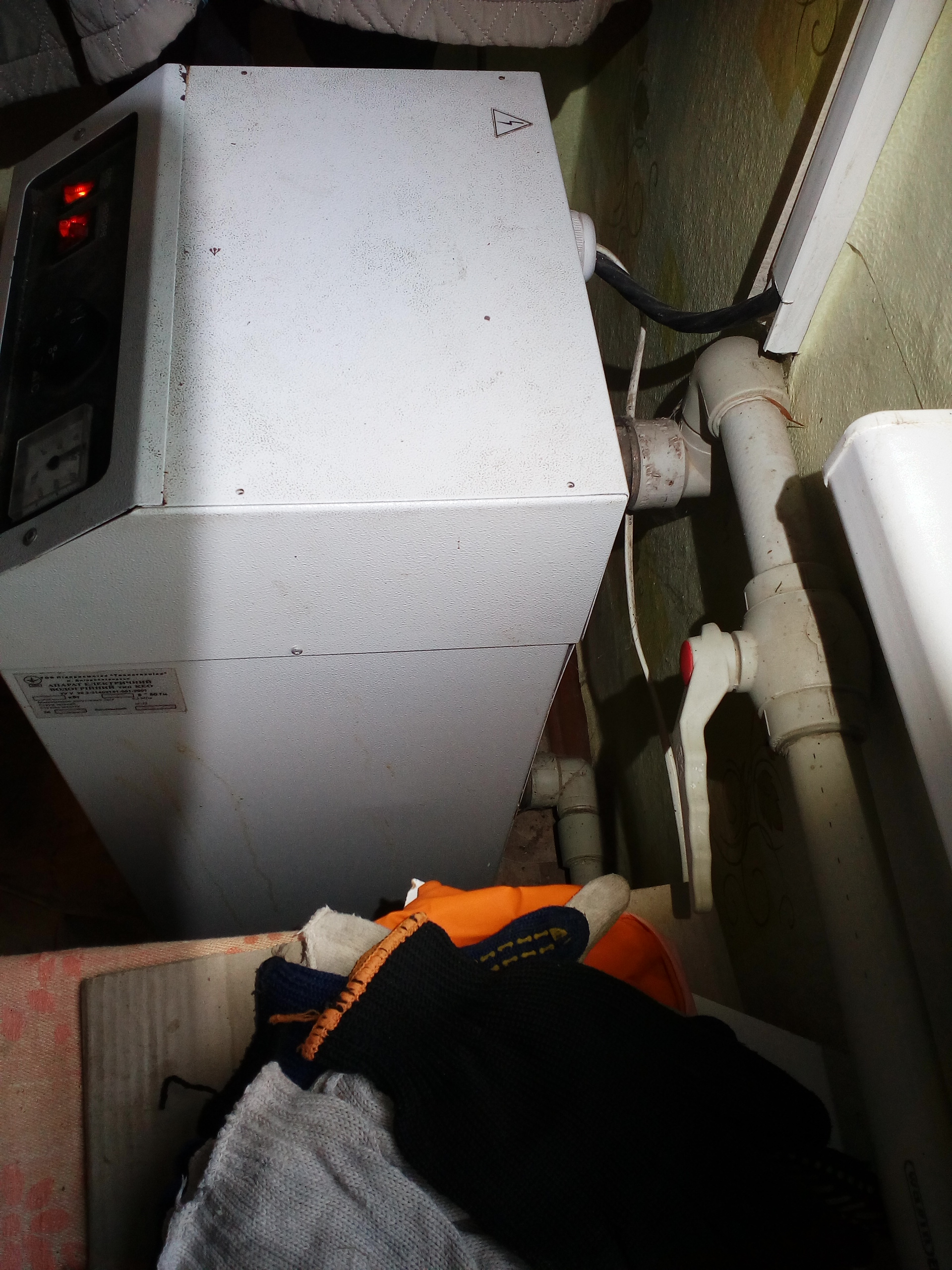

Вот система подключения котлов. Слева электро, только что на газовом перекрыл подачу, забурлила вода, и пошла дальше в систему. Электро снова завис на температуре 50. Бывает падает до 48, и снова на 50. Дальше не идет. Такое ощущение что нужен кран на обратке, на неработающем газовом.
Перекрывайте кран либо ставьте обратные клапаны.
При открытом кране насос гоняет воду в т.ч. через газ котел.

Вопрос не в том. Я перекрываю газовый, подачу, и электро не может нагреть температуру, которую при открытом газовом, он нагревает.
Прогресс есть. Перекрыл газовый, электро снова застыл на 50 градусах и не может нагреть.
Что я сделал.
1. Добавил в систему воды, в расширительном начала подниматься, выключил;
2. Газовщики недавно рассказали, что если отключать газовый, то нужно перевести ручку температуры на 7, и перекрыть газ. И оставить ручку на 7. Снимает давление, как я понял;
3. Переключил насос с 2 на 1. Простучал обратку между котлами, и о чудо, пошел нагрев, при закрытом газовом.
Но, затем переключил насос на 2 и снова нагревает и не может набрать температуру. Переключил насос на 1 - пошел нагрев.
Дело в скорости циркуляционного насоса?!
Напруга нормальная, 3 фазы, в среднем 230 вольт.

Котел Днипро Базовый 9квт 380. 2 тэна по 4.5 квт. При нагреве одним тэном, берет около 5 квт. При двух - 9.5 квт.

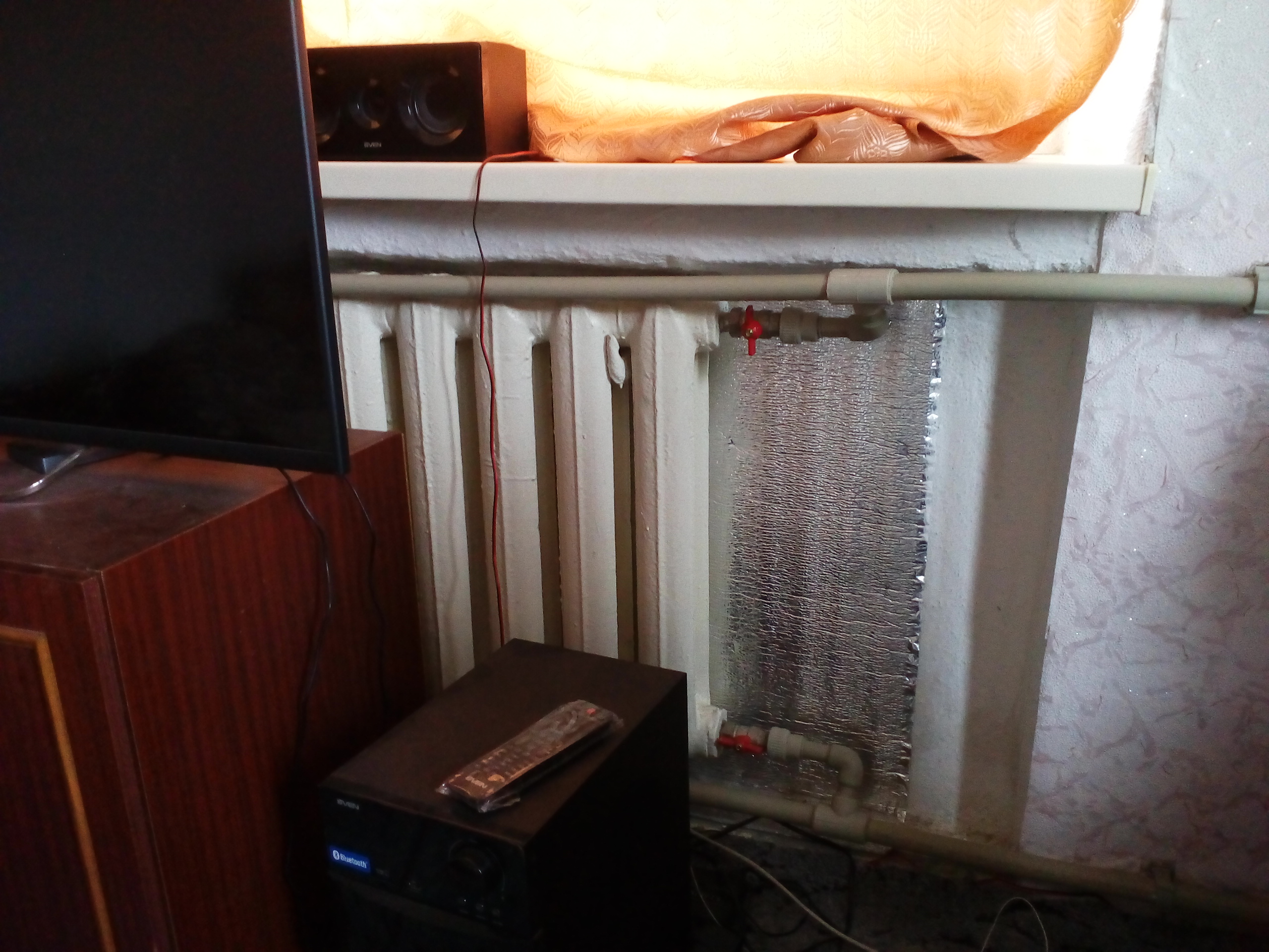

Я переключил насос на 1, газ перекрыл, на котле 58 градусов, нагрев идет минут 8-9, отдых минуты 3. Но при скорости насоса 1 - не добивает до крайнего радиатора. А на 2 не греет. Сейчас перекрыл все радиаторы, насос на 3, прогреваю с крайнего систему. Посмотрим что получится.
Обогревается площадь метров 75-80. 9 радиаторов, 1 металл, 8 чугун. Потолки 2.80. Систему устанавливал местный умелец. Дом куплен, систему испытываю впервые. Чувствую придется все переделывать.
Крайнюю прогнал, открываю следующие.

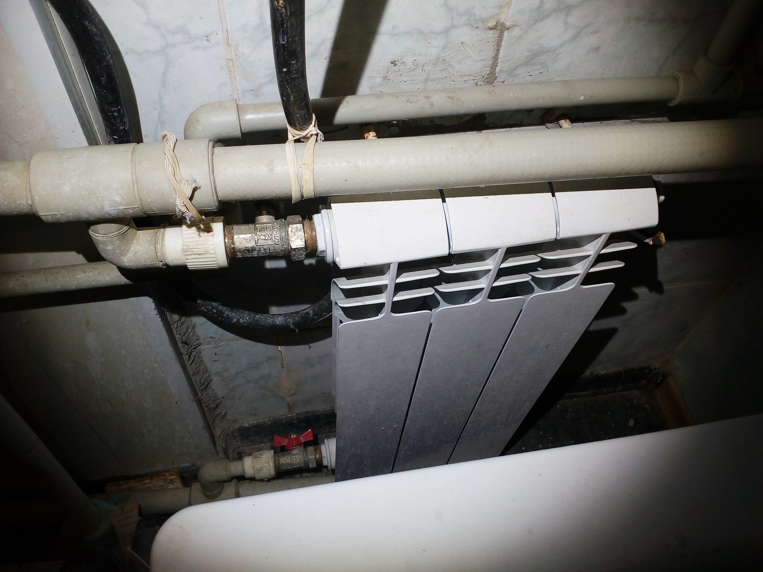

Балансировочные краники на радиаторах имеются?
Показывайте систему. :)

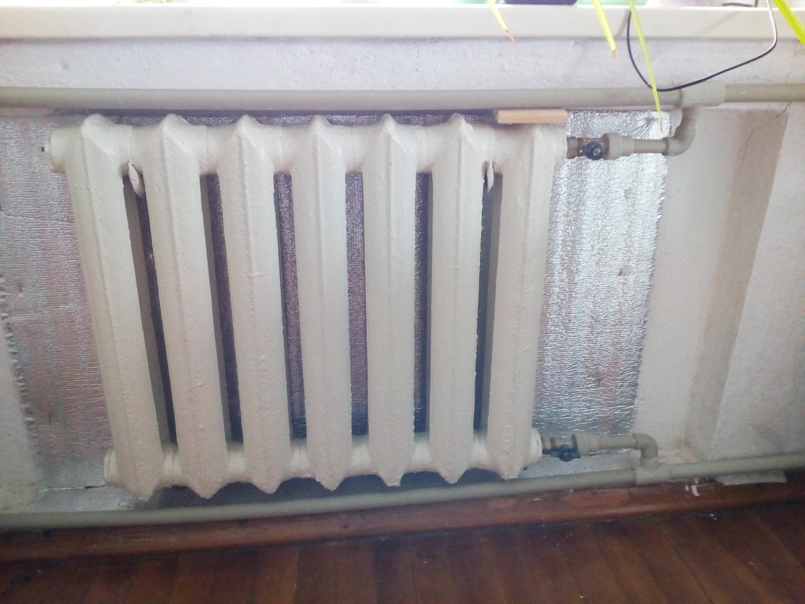

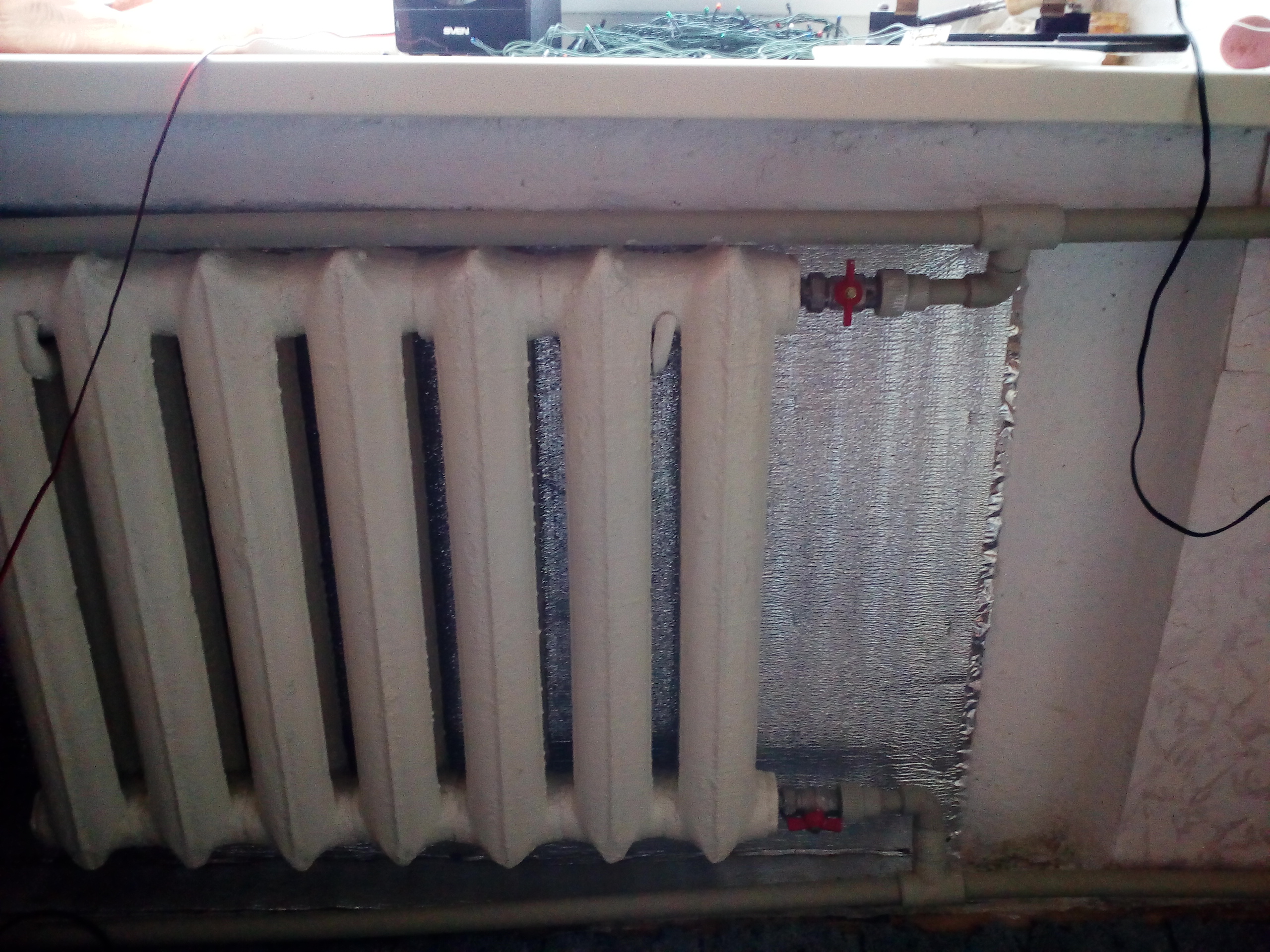

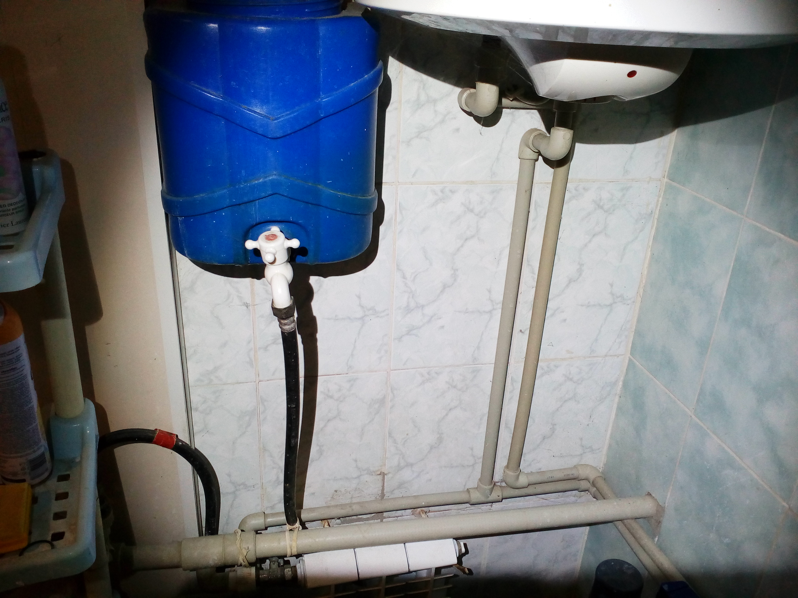

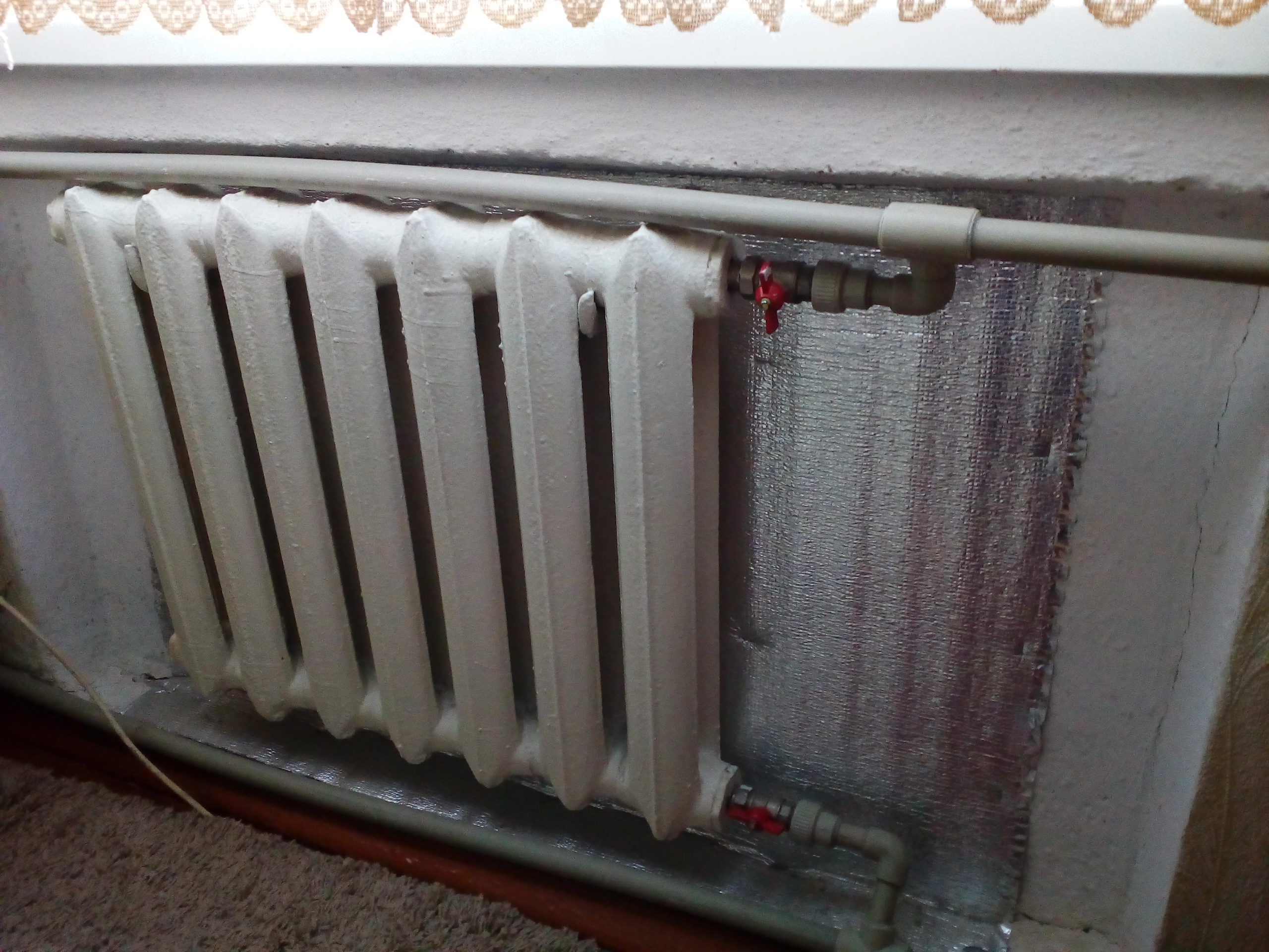

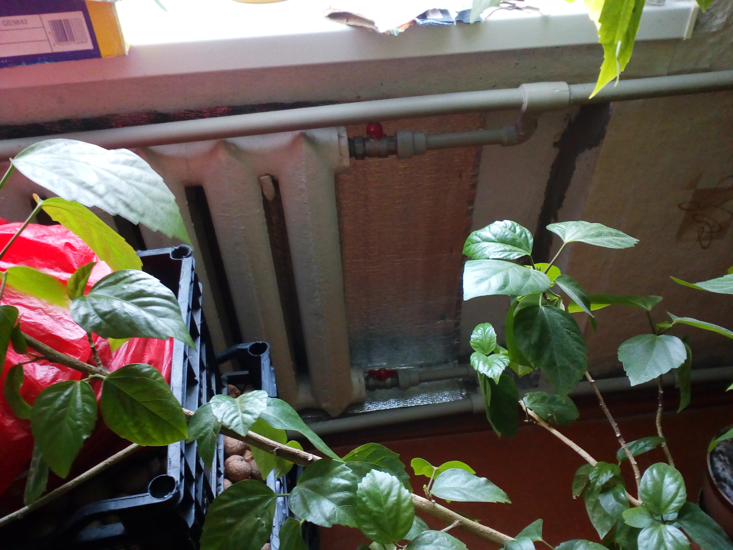

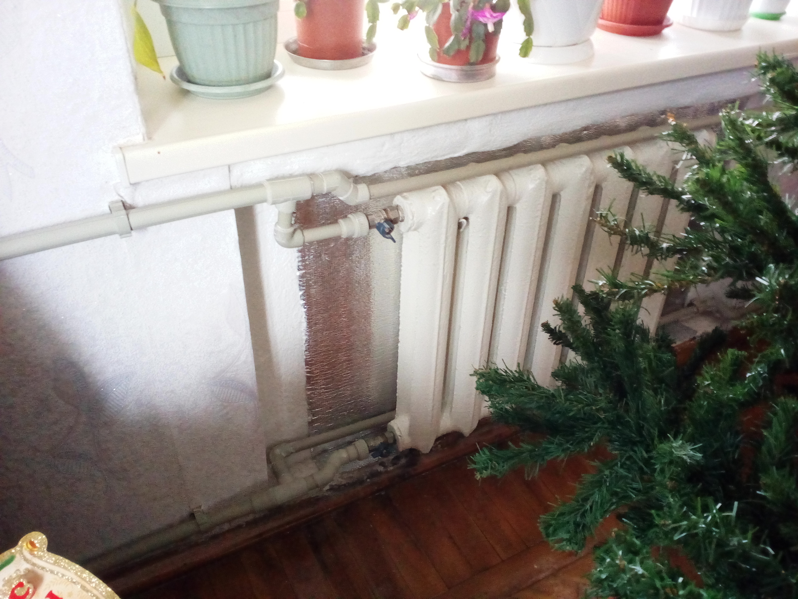

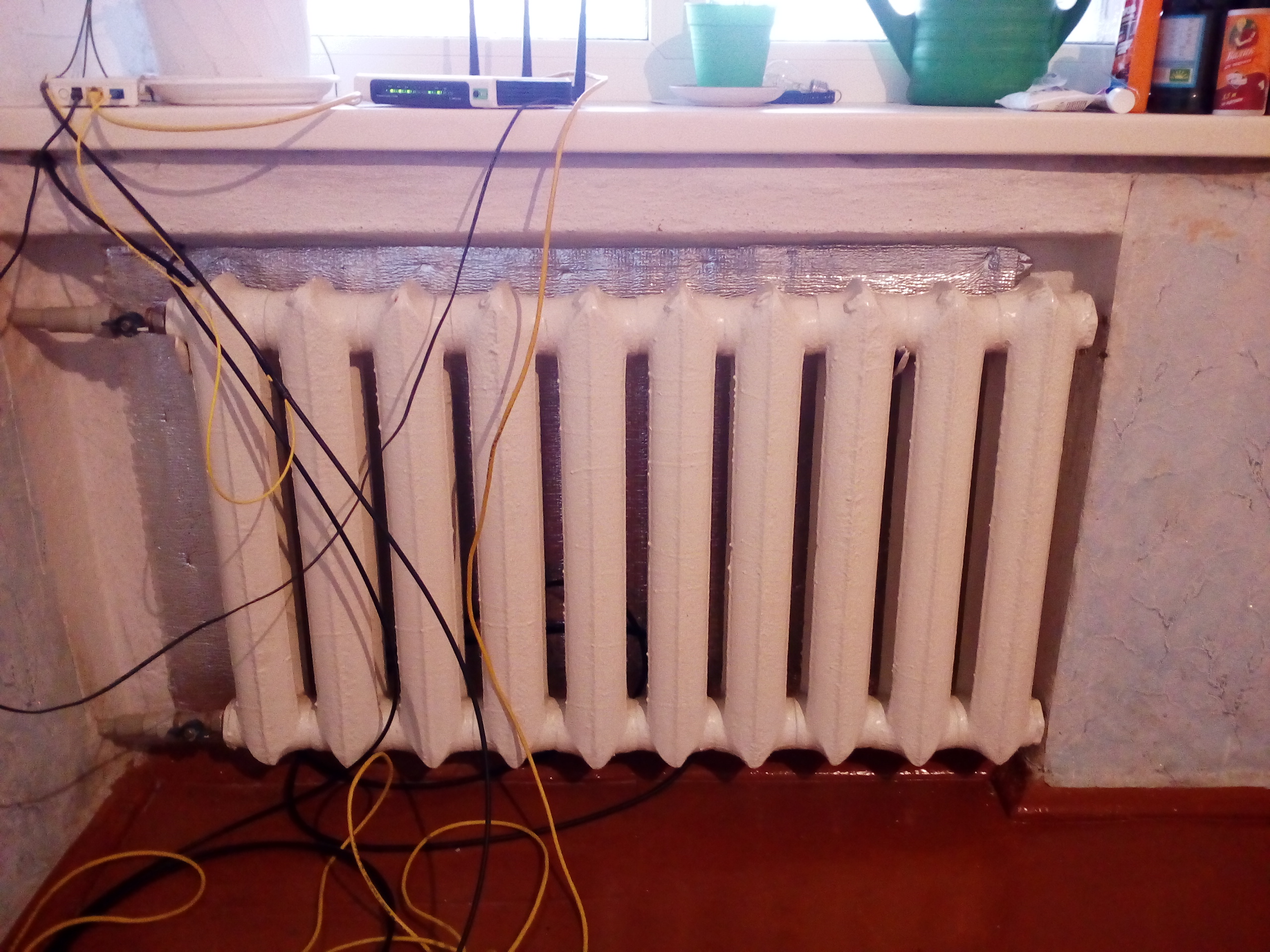

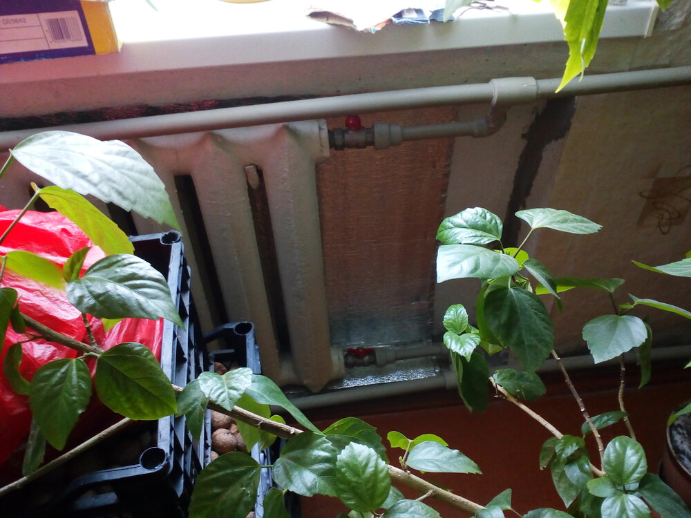

На радиаторах краники на обратке и подаче. Три радиатора начиная с крайнего прогрел.
Фото по порядку, начиная с крайнего.
Балансировку делаю краниками, на дальних больше открываю, чем ближе к котлу - меньше.

Дело в том, что если пускать теплоноситель через неработающий газовый, то электро греет и 65 без проблем, на второй скорости насоса. Но тогда падает кпд, так как топим улицу, тепло выходит с дымохода через газовый. Если газовый закрыть, и пустить мимо теплоноситель, на 2 скорости насоса, не может нагреть и 60. Стоит переключить насос на 1, нагрев идет, и батареи горячее без газового, но не доходит до крайнего радиатора. Как то так.
Сейчас прогрел уже 7 радиаторов, горячие. Греем дальше. Необходимо прогреть всю систему, и что бы эл. котел работал на вкл. и выкл. при температуре хотя бы 55-58 градусов.
Прикрывайте краники на обратке радиаторов. Шаровыми это делать геморно, но возможно. День поиграетесь, все батареи будут греть.
Конечно лучше поменять на радиаторные (балансировочные).
Гравитационную систему из стали так понимаю ликвидировали?
Все по классику. Икра красная, икра черная, заморская икра- баклажанная.:)
Краники прикрывать нижние, на обратке?! Я прикрываю верхние, подачу. :lol: Точно нижние нужно?
Краники на крайнем радиаторе оставить все открытыми на максимум?
Насчет гравитационной системы ниче не могу сказать, так как некомпетентен. Это естественная циркуляция?
Лучше нижние. Но не закрывать полностью, а прикрыть, т.е. ручка крана под углом. А дальше, по мере прогрева, ловите "точный" угол поворота. :D
К вечеру думаю управитесь.
