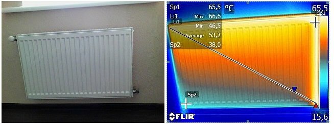

У кого какие мысли почему радиатор так неравномерно прогревается? Пробовал обратку немного прикрутить не помогло, просто и сверху стал холодней.

6 минут назад, Romatr сказал:
Чтобы прояснить с радиатором, попробуйте ответить себе на вопрос: "Почему обратка холоднее подачи?".
17 часов назад, yurriy сказал:
Это очевидно, только если вы посмотрите, на температуру на выходе из радиатора 65.5 как и на входе почти. Левая нижняя часть радиатора, как-то плохо прогревается. Все остальные радиаторы прогреваются более менее равномерно, этот снизу ели теплый.
Подача слева сверху, обратка снизу справа.
Змінено користувачем Romatr
20 часов назад, Romatr сказал:
Похоже подача с обраткой попутаны. У мну есть один такой на фирме, точно такая картина.
Змінено користувачем SON
20 часов назад, SON сказал:
Да, нет подача и обратка подключены корректно. Такое ощущение, что здесь либо брак самого радиатора или систему нужно балансировать.
В новом радиаторе маловероятно. Снятый с системы и простоявший без воды может быть.
Подачу/обратку проверить просто, закрываете краник, дожидаетесь остывания радиатора, открываете краник и сразу щупаете подводки, где потеплело раньше.
В 23.12.2021 в 15:08, SON сказал:
Хммм, да радиатор снимался когда делался ремонт и лежал где-то пол года без воды.
В такой ситуации в панельных  радиаторах внутри появляется ржавчина в считанные дни. Потом эта грязюка забивает каналы в нем, а они там совсем маленькие.
Выход - снять залить какой-нить химией, вплоть до кока-колы, открутить две пробки-заглушки и промыть во все дырки сильным напором воды, либо просто поставить новый.

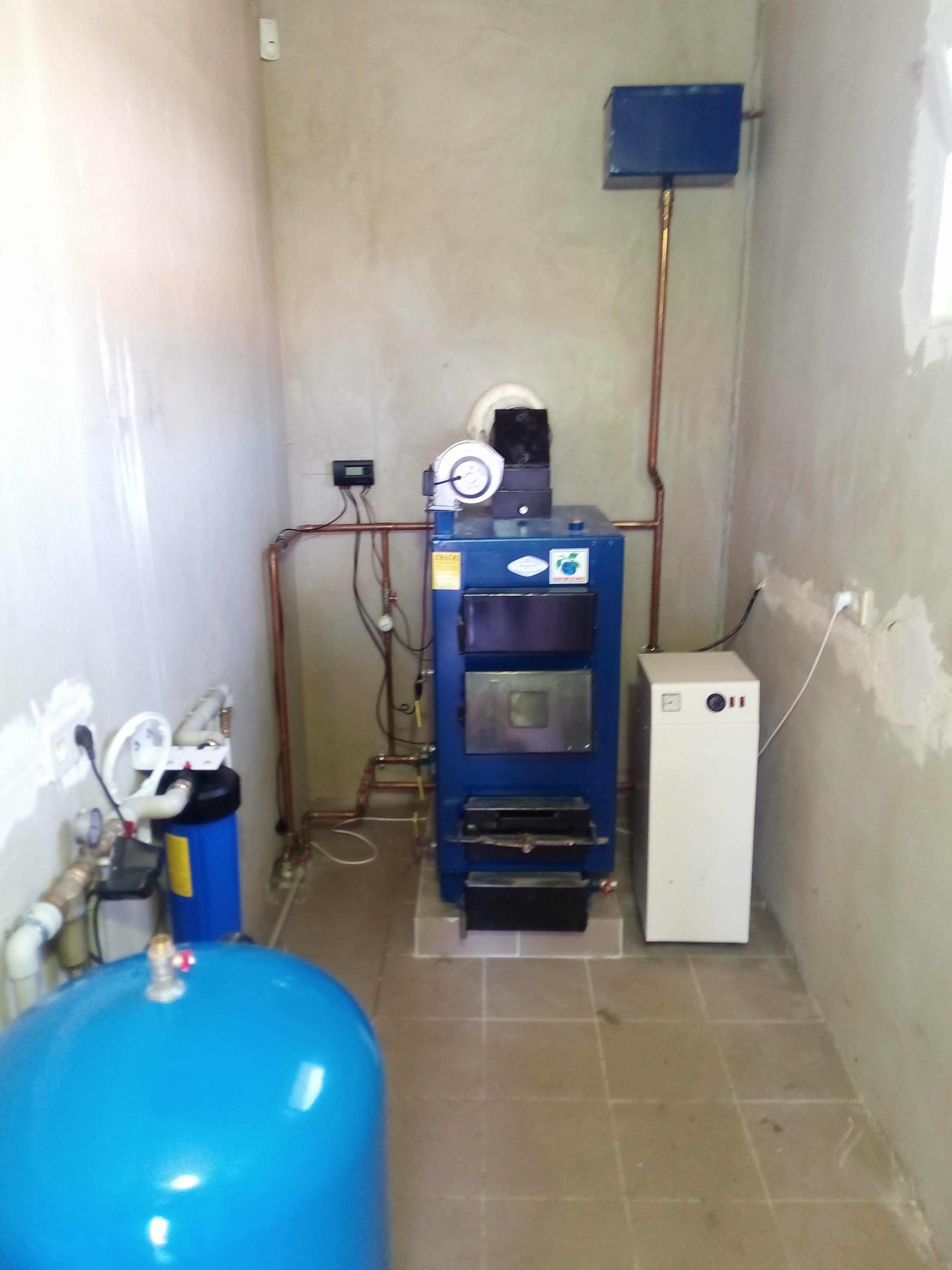

Вопрос.
Система потопления открытая старая. Воды в системе около 350 литров. (6 радиаторов чугун, 3 регистра).
Подача 50 мм труба на уровне подоконника. Обратка по плинтусу. Расширительный бак открытый.
Если поставить закрытый бак где давление качать. Система будет работать?
Бак расширительный хочется такой чтою не гнил. Это из нержавейки. Но из нержавейки расширительных не вижу  в сети на 35-40 литров. Можно ли использвать бак от гидроккумулятора жержавеющий?

Вопрос. Без насоса гравитационка работать не будет при закрытом баке в котором давление? Может закрытую все таки сделать из гидро аккумулятора для воды нержавеющего.
нержавейка потому что у соседа насосная станция. Менял 3 бака за 17 лет. Это не приемлено.
Говорят Баки расширительные стальные
1) изнутри покрашены.
2) в мембрану наливается вода. Вода не контактирует с металлом изнутри бака.
3) т.к. в баке постоянно теплая вода то нет конденсата на стали и она не гниет изнутри.
Змінено користувачем Olesa
В общем становится ясно что бак надо заказывать варить из нержавейки. Открытй. Но закрытый.
Например КУБ. С 2 отверстиями. Через одно заливается вода. Через второе сливается при расширении. т.к. на пол вода прееливатся не должна при заливе бака. Бак делается заваренный с 6 сторон. Со всех строн без щелей.
