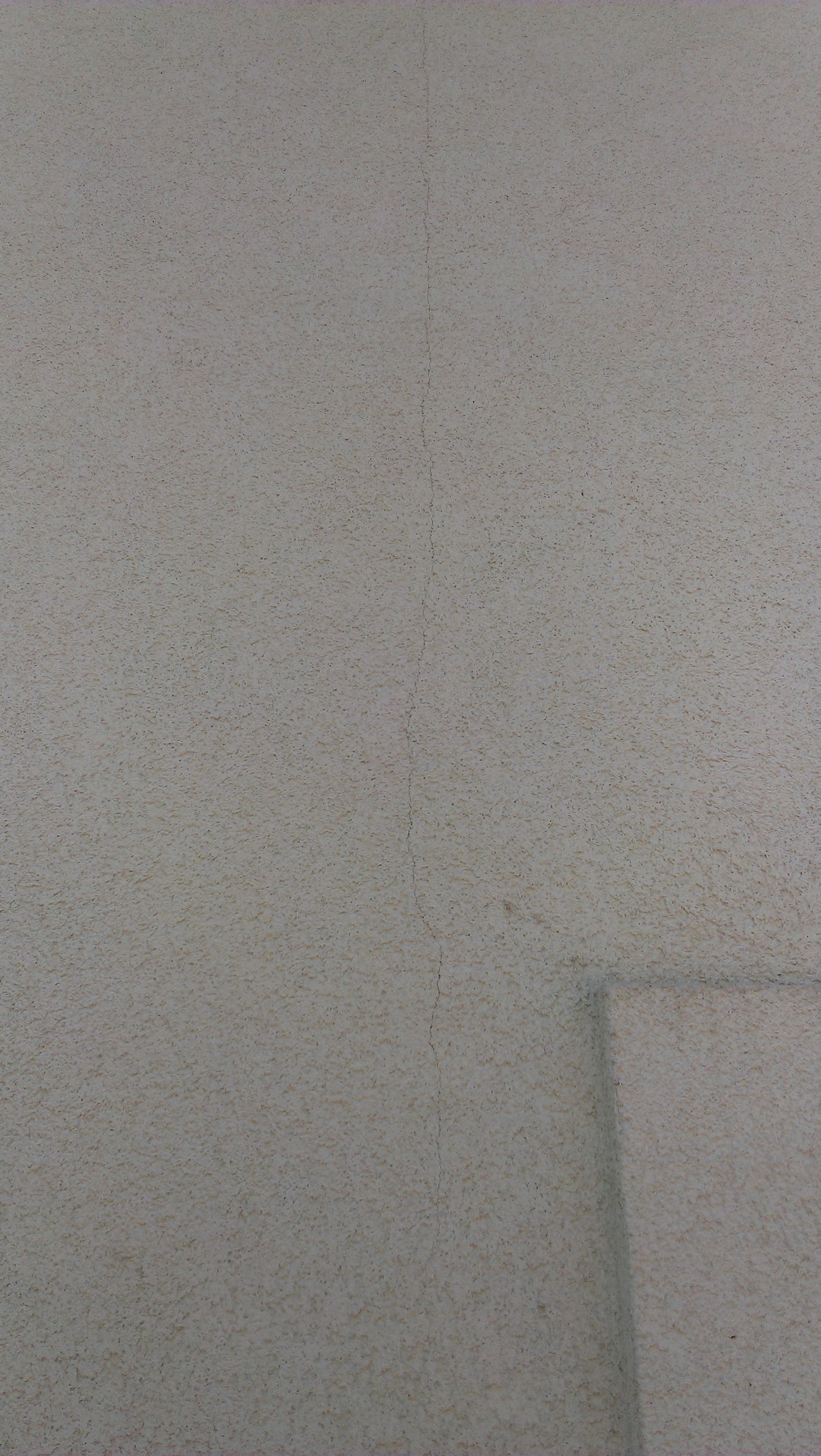

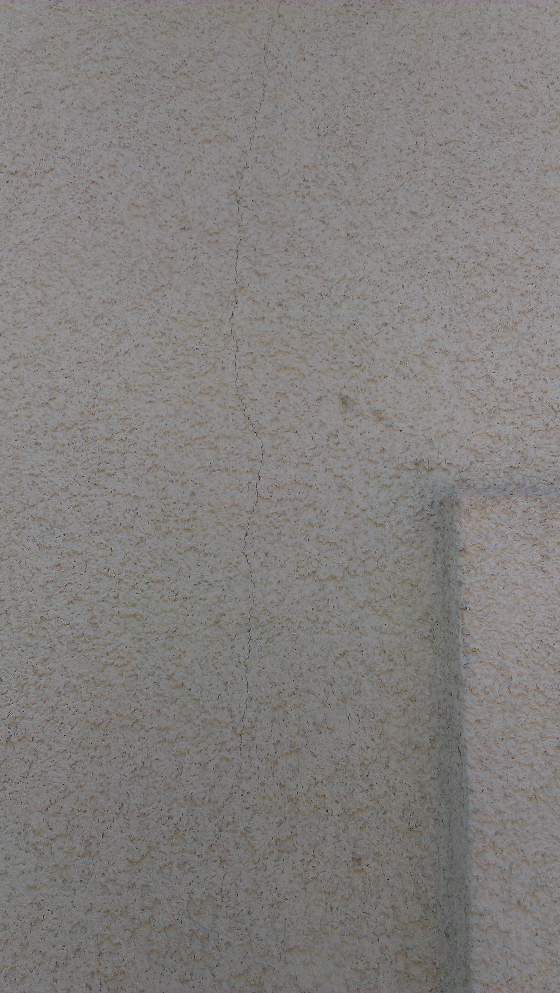

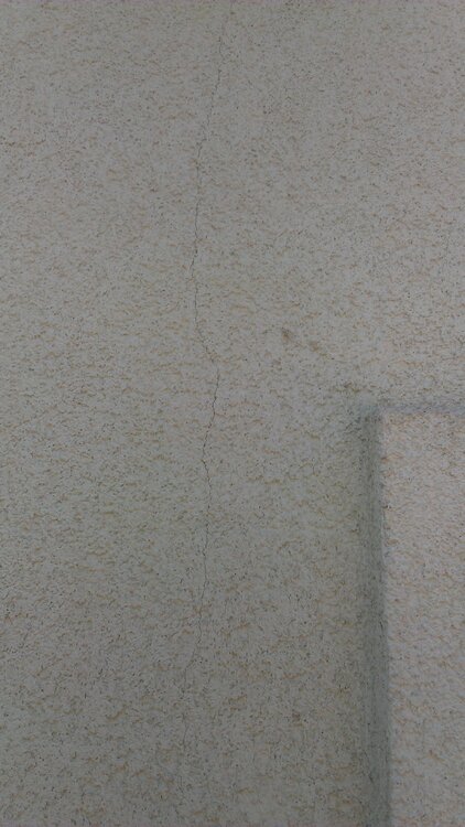

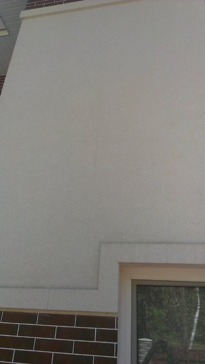

Наблюдаю трещину около года.
Дому три года. Керамоблок, утеплен пенопластом.
Внутри трещины нет...
Снаружи толщина примерно как линия от карандаша. Строго вертикальная длиной метра полтора. Было предположение, что в этом месте сетка фасада не внахлест и сыграл пенопласт. Предлагали всё перетянуть поверх - отказался до выяснения причины. Замазал на пробу акриловой шпаклевкой и закрасил фас.краской - после мороза (?) опять проявилась.
Вопросы: 1) Как правильно подойти к диагностике проблемы?
2) Если проблема сугубо фасада, как ее решать?

Аккуратно расшить трещину и последовательно проверить причину - сетка, пенопласт, блок.
Я думаю, лучше всего прислушаться ко мнению опытных мастеров.
Я предполагаю, что тут 2 возможные причины:
а) не выполнена перевязка плит утеплителя, при его наклейке (шахматный порядок)
б) недостаточный или отсутствует нахлёст армосетки
Добавлено через 14 минут
Если откинenm вариант полной переделки фасада (участка), то никак.
Можно попытаться "приглушить" симптом: "молочком" от штукатурки пройтись по трещине губкой.
Добраться до блока - это понятно. А как исследовать пенопласт? Он или нормально закреплен, или нет - я ж этого не увижу. И, если выяснится, что блок целый, чего дальше делать?

Вариант переделки не исключен.
Но, если есть мысли, как локализовать проблему - было бы чудесно.
Молочко ничего не даст, думаю, т.к. вариант с закраской уже опробован - месяц постояло и треснуло.
Хотите спать спокойно - разделать трещину, устранить причину. Вариантов больше нет.

По ходу проблема как на моем личном фасаде, один в один. У меня причина недостаточный слой клея над сеткой. Расшивали, через 3 мес опять вылезла. Заново сетка/клей/декоративная штукатурка на всю стенку - и проблему устранили.
Уточните пож-ста, что значит в вашем случае "расшивали", после чего опять вылезла.
В итоге, Вы снимали утеплитель со всей стены?
+1, к бабке не ходи
утеплитель был уложен правильно, в шахматном порядке, со всеми перевязками и тп. У Вас - так же?
расшивали - ремонтировали локально, но в итоге это ничего не дало, характер трещин - один в один как у Вас - в нелогичном месте, точно не на стыке сеток и тп
по готовой стенке тянули по новой клей, сетку, клей и еще раз штукатурку - все стало ок
Вот тут нужно разобраться... Что такое недостаточный слой? После нанесения клея была видна сетка? Если нет, то слой "достаточный", а вот излишек клея на фасаде даёт усадочные трещины, но они как правило горизонтальные, поэтому если есть участок где нужно "поднавалить", то это делается за несколько раз. В случае с вертикальными трещинами причин их образования много, основная - это не перевязанные плиты утеплителя, а дальше и качество сетки, и её нахлёст, и нанесение клея в жаркую погоду, и не пропененные стыки утеплителя (если это пенопласт) и т.д. и т.п.

На зиму замажьте герметиком ,а весной расшить трещину и дальше будет понятно в чем причина ,фото залейте .
склоняюсь к большому слою клея или сетка без нахлёста :beer:

Если трещина только на фасаде, то с несущими стенами однозначно все ок. Ведь при трещинах стен, в первую очередь проблемы выявляются внутри помещения, где слоев к основанию намного меньше, они намного тоньше и более "привязаны" к стене.
Основные причины Вам уже озвучили, плохая перевязка плит утеплителя, и проблемы с армировкой (самый вероятный сценарий проблемы).
Лично у меня была подобная проблема при утеплении ватой, но там были совершенно другие причины, которые при утеплении ПСБ-С исключены.
Заморачиваться с временной заделкой столь мелкой трещины я бы не стал, так как никакого вреда она за зиму нанести не сможет. А по весне, самым надежным сценарием будет повторная армировка стены с трещиной, грунтовка и повторно нанесенная финишная штукатурка.
Любой локальный ремонт, даже если повезет и не окажется временной мерой, оставит на фасада однозначно видимый след.

Я правильно понимаю, что по всему мне светит освобождение стены от утеплителя полностью? Потому что армировать и штукатурить поверх трещины - это утяжеление. А без устранения причины (крепление пенопласта) есть большой риск увидеть трещину в том же месте.
Утяжеление самое что ни на есть не существенное.
Снимать все я бы не стал.
Но здесь возникает еще один вопрос, а какой утеплитель Вы использовали?
В смысле какая фактическая плотность?
