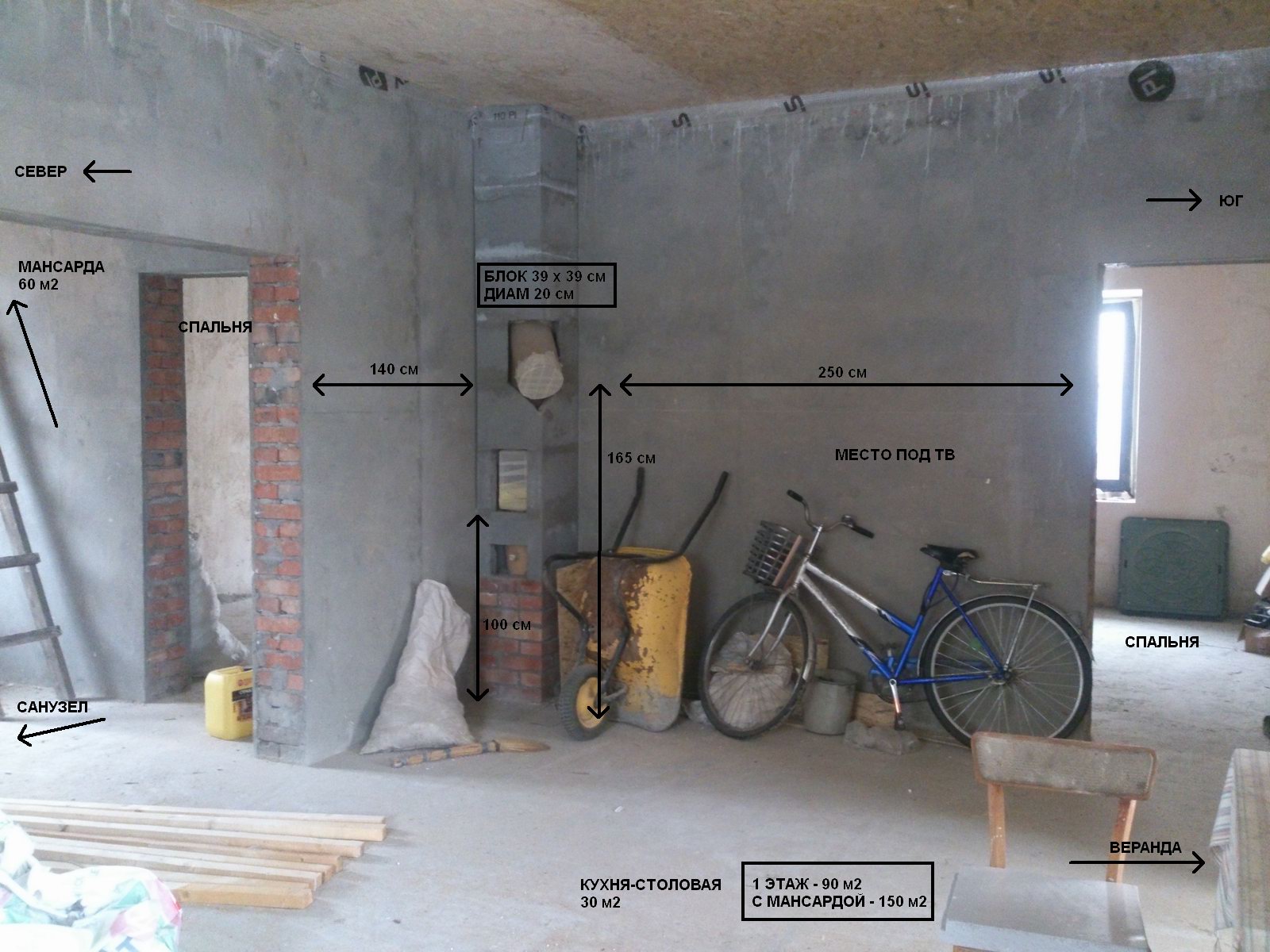

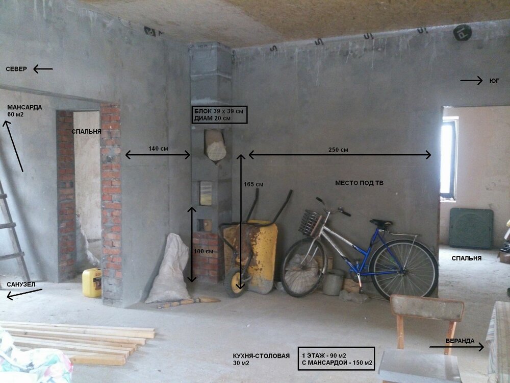

Leon Опубліковано: 22 грудня 2016 Поділитись Опубліковано: 22 грудня 2016 Щоб не плодити нових тем і я задам своє питання. З топкою я не те що не визначився, а навіть не знаю з чого починати. Раніше було якось простіше, а останнім часом перечитав багато форумних тем про каміни і вкрай заплутався. Задача здається простою, а рішення немає. Маю будинок(будівництво, якщо бути точним) і хочу мати можливість обігрівати кімнату з каміном(гостинна) та кімнати які знаходяться за каміном(ліва сторона). Камін на картинці в нижньому лівому кутку кімнати. Тепло в кімнати думаю примусово розганяти під стелею. Підкажіть, на які каміни мені дивитись, та на які характеристики звертати увагу. Це не для основного обігріву, а так, восени, чи навесні трохи підігріти повітря в хаті.. Посилання на коментар Поділитися на інших сайтах More sharing options...
Santino82 Опубліковано: 23 грудня 2016 Автор Поділитись Опубліковано: 23 грудня 2016 А дымоход уже есть? Какой диаметр? А то я тоже когда-то замахнулся на пару популярных брендовых топок, а гильзовка приоваленной 150мм трубой (больше не влезло) сразу меня попустила, и выбор стал очевиден дымохода ещё нет, сделали только коробку Посилання на коментар Поділитися на інших сайтах More sharing options...
T-Kiev Опубліковано: 23 грудня 2016 Поділитись Опубліковано: 23 грудня 2016 Щоб не плодити нових тем і я задам своє питання. З топкою я не те що не визначився, а навіть не знаю з чого починати. Раніше було якось простіше, а останнім часом перечитав багато форумних тем про каміни і вкрай заплутався. Задача здається простою, а рішення немає. Маю будинок(будівництво, якщо бути точним) і хочу мати можливість обігрівати кімнату з каміном(гостинна) та кімнати які знаходяться за каміном(ліва сторона). Камін на картинці в нижньому лівому кутку кімнати. Тепло в кімнати думаю примусово розганяти під стелею. Підкажіть, на які каміни мені дивитись, та на які характеристики звертати увагу. Це не для основного обігріву, а так, восени, чи навесні трохи підігріти повітря в хаті.. Для начала не мешало бы определится с конструкцией самого камина хотя бы картинку сложить после подбор топки а они бывают разными от прямых до г-образных п-образных трапеция панорама итд 1 Посилання на коментар Поділитися на інших сайтах More sharing options...
Leon Опубліковано: 23 грудня 2016 Поділитись Опубліковано: 23 грудня 2016 Для начала не мешало бы определится с конструкцией самого камина хотя бы картинку сложить после подбор топки а они бывают разными от прямых до г-образных п-образных трапеция панорама итд Ну, має бути щось на кшталт такого. Тим більше що кімната дуже схожа на нашу. Можливо зашивати так аж під стелю не варто, і зробити щось, як на цьому фото. Тільки тут здається скло не пряме, а трапецією. Думаю, що скло має бути прямим. Посилання на коментар Поділитися на інших сайтах More sharing options...
T-Kiev Опубліковано: 24 грудня 2016 Поділитись Опубліковано: 24 грудня 2016 со стеклом определились теперь с размером (бывают квадратные и широкоформатные, с вертикальным подъемом и боковым открытием, чугун и сталь с футеровкой) 1 Посилання на коментар Поділитися на інших сайтах More sharing options...
Leon Опубліковано: 24 грудня 2016 Поділитись Опубліковано: 24 грудня 2016 со стеклом определились теперь с размером (бывают 1. квадратные и широкоформатные, 2. с вертикальным подъемом и боковым открытием, 3. чугун и сталь с футеровкой) Розбив на пункти, щоб було простіше відповідати. 1. широкоформатне(хоча не принципово) 2. з боковим відкриттям(вертикальний підйом лякає а)складніший механізм, а відповідно вірогідність поломки; б) мабуть і ціна вища.. 3. на це питання не маю відповіді. я вище разповів як хочу використовувати камін, тому по цьому пункту був би радий вислухати пояснення та пропозиції по вибору. Будинок одноповерховий. Площа близько 180 м2. Площа, яку хочу підігрівати каміном - ну, якщо грубо то мабуть близько 120м2. Посилання на коментар Поділитися на інших сайтах More sharing options...
Gonchik Опубліковано: 24 грудня 2016 Поділитись Опубліковано: 24 грудня 2016 Розбив на пункти, щоб було простіше відповідати. 1. широкоформатне(хоча не принципово) 2. з боковим відкриттям(вертикальний підйом лякає а)складніший механізм, а відповідно вірогідність поломки; б) мабуть і ціна вища.. 3. на це питання не маю відповіді. я вище разповів як хочу використовувати камін, тому по цьому пункту був би радий вислухати пояснення та пропозиції по вибору. Будинок одноповерховий. Площа близько 180 м2. Площа, яку хочу підігрівати каміном - ну, якщо грубо то мабуть близько 120м2. Якщо бюджет дозволяє - раджу Йотул 570. За потреби може стати основним джерелом тепла при зазначених параметрах будинку. 1 Посилання на коментар Поділитися на інших сайтах More sharing options...
Leon Опубліковано: 26 грудня 2016 Поділитись Опубліковано: 26 грудня 2016 Якщо бюджет дозволяє - раджу Йотул 570. За потреби може стати основним джерелом тепла при зазначених параметрах будинку. Почитав про Йотул 570. Цікава топка. Якщо немає альтернативи, то давайте разом порахуємо скільки коштуватиме її інсталяція для моїх потреб та з вищеозвученими побажаннями по використанню. На даний момент маємо вартість топки трохи більше 2000 евро. Будемо вважати, що дешевше не знайти. отже, продовжте, будь-ласка: 1. Топка 2000 Євро 2. 3. 4. Посилання на коментар Поділитися на інших сайтах More sharing options...
T-Kiev Опубліковано: 26 грудня 2016 Поділитись Опубліковано: 26 грудня 2016 Почитав про Йотул 570. Цікава топка. Якщо немає альтернативи, то давайте разом порахуємо скільки коштуватиме її інсталяція для моїх потреб та з вищеозвученими побажаннями по використанню. На даний момент маємо вартість топки трохи більше 2000 евро. Будемо вважати, що дешевше не знайти. отже, продовжте, будь-ласка: 1. Топка 2000 Євро 2. 3. 4. По топке можно спокойно рассматривать Dovre 2180 и цена там по приятней. Есть и другие варианты Дымоход нужно просчитывать много нюансов Работа по черновому камину +- 7000 Работа по дымоходу если его нет +- 3000-4000 Финишную отделу при правильно сделано черновой может довести любой мастер, а можно сразу под ключ 1 Посилання на коментар Поділитися на інших сайтах More sharing options...
Leon Опубліковано: 26 грудня 2016 Поділитись Опубліковано: 26 грудня 2016 По топке можно спокойно рассматривать Dovre 2180 и цена там по приятней. Есть и другие варианты По Dovre 2180 зараз почитаю. Тим більше бачив на форумі відгуки по ній. А "інші варіанти" - це що? Щоб відразу читати й порівнювати. Дымоход нужно просчитывать много нюансов Димоход є. Гільза Ф200мм. Работа по черновому камину +- 7000 Работа по дымоходу если его нет +- 3000-4000 По роботі зрозуміло, дякую! Я мабуть некоректно задав питання вище - ямав на увазі з додаткових аксесуарів(дистриб"ютор чи та інше..) ще що треба буде придбати для того щоб розводити повітря по кімнатах і яка приблизна вартість цих матеріалів? Посилання на коментар Поділитися на інших сайтах More sharing options...
