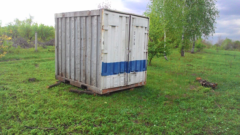

digor_ua Опубліковано: 15 червня 2017 Автор Поділитись Опубліковано: 15 червня 2017 вобщем прошло два месяца, а сказать то собственно и нечего так, по мелочи, деревья посадили, презент от соседа таки сжег да лишние деревья повыпиливал. Спасибо всем за бурную дискуссию по электричеству, каюсь, не было времени тогда отвечать. Со светом пока что глухо, ну как глухо: договорились с бегунком в обэнерго, он обещал в июне уже столбы поставить. Уже середина июня, что-то ни слуха ни духа. Ну в общем ожидаемо. Контейнер купил и привез, фото в аттачменте. а, еще стройпаспорт пришлось сделать (для облэнерго). Хотел проскочить бесплатно, эти чудаки в райархиектуре отказали, написали в письменном ответе что два этажа на участке "под садоводство" строить нельзя. Когда доплатил 4 тыс грн оказалось что можно. Чудеса вобщем) Сейчас решили вроде начинать понемногу, вот на днях трактор должен приехать участок ровнять, жду. Скважину тоже собираемся бурить, ибо на стройку вода нужна будет, а взять ее негде. Решил что буду бурить 40-50 метров, 110-й пластиковой трубой. Завтра должен бурильщик на участок приехать, посмотреть что и как. Сейчас думаю над теплооменником есть у меня 20 трехметровых труб и 22 метровых толщиной 200 мм, вот думаю как правильно теплообменник с этого хозяйства сделать и сколько фитингов нужно купить как-то так вобщем на данный момент Посилання на коментар Поділитися на інших сайтах More sharing options...
