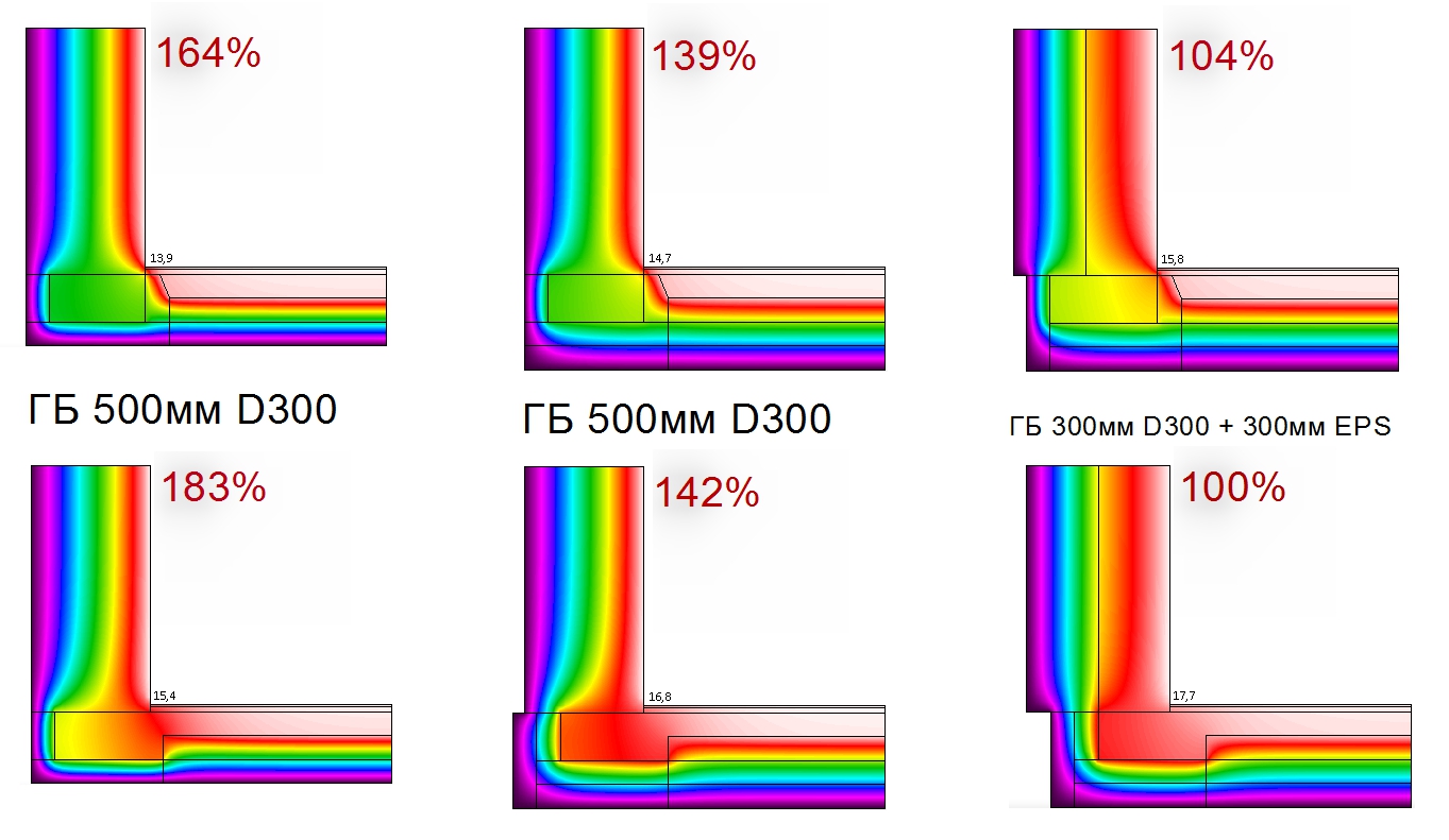

Нужно оставить наружное утепление ленты 100мм XPS и по сути получим ту же УШП но с меньшими теплопотерями.
Вот сравнение эффективности нескольких вариантов. За 100% приняты самые низкие теплопотери.
С однослойной ГБ стеной вариант утепленного внешне Супергрунд действительно выигрывает по теплопотерям, но проигрывает по температуре угла варианту Доросел. Но в таком варианте у Супергунда больше EPS в сечении и меньше бетона (вертикальный участок разделяющий стяжку и ленту).
С той же ГБ стеной, с дополнительным внешним слоем утеплителя, и с дополнительным слоем в основании, Супергрунд далее чуть более эффективен по теплопотерям, и также проигрывает по температуре угла варианту утепленного Доросел.
Ну а уже с пассивной стеной, вариант утепленного Супергрунд проигрывает как по теплопотерям так и по температуре угла.
Минусом Супергрунд также является то, что лента по сравнению с Доросел, исключена из термомассы здания. Мне больше по душе цельная конструкция.
