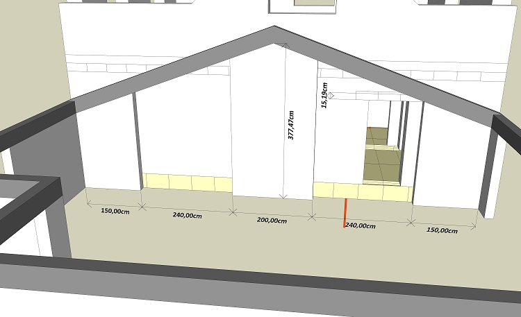

Ну подумал я тут думу горькую и закралась ко мне мысль:
а что если армопояс со стороны дома разорвать?
Ну то есть с трех сторон сделать, а со стороны дома не делать?
Страшно как-то вроде
но тут опять же форум хауса начитался, так там похоже делать армопояс в гараже считается признаком плохого тона.
Вобщем посоветуйте плиз чего мне надо делать с этим неподобством
Поднять гараж на полметра не вариант.
Нужна именно дверь из котельной и именно на той высоте.
Лазить в гараж под армопоясом тоже неохота както :D
а зачем разорвать?
подымите в том месте над дверью.
Единственно что закажите у конструктора правильное армирование этих поворотов.

перерисовал
сейчас этот узел выглядит так
Конфликтов с будущей крышей не обнаружено, как на глаз, то стоять должно

Кровельные фермы делать будете? Пролет 10 метров, руками не соберете, вальму опереть не на что.
Второй момент - высота армопояса в гараже? в 200 мм не войдет механизм гаражных ворот
Третий момент - как Вы себе технически видите заливку такого наклонного армопояса по дому? на чем он будет держаться снизу?
Четвертый момент - разница между домом и гаражем по полу = 40 см, то есть 3 ступени, то есть это 1 метр внутрь гаража, у Вас заплечико от ворот справа - сколько? Ступени не будут в проеме ворот стоять?
Пятый момент - ворота высотою 2 метра. То есть джип Вы уже никогда не купите :-)
Выливайте армопояс гаража в стенке дома, будет все в горизонте, на двери разорвете, то есть не нужно будет еще одну стенку городить внутри гаража

По крыше то все таки кровельные фермы будут. Ибо монтировать посреди гаража дополнительные стенки-колонны-опоры для крыши ну как-то совсем не хочется. Правда пока не знаю заводские или собирать на месте, нужно говорить с исполнителями. Но, в принципе кровельные фермы.
Ну сейчас пока 300мм было, но сейчас уже наверно опять переделаю :D
ээ...
ну как-то так...
%D0%B2%D0%BE%D0%B7%D0%B2%D0%B5%D0%B4%D0%B5%D0%BD%D0%B8%D0%B5_%D1%84%D1%80%D0%BE%D0%BD%D1%82%D0%BE%D0%BD%D0%B0.jpg
хотя уже не актуально, щас и это уберем :D
И снова да, не учел, сейчас расширим до 1.5 метра, этого уже должно хватить :)
хороший аргумент, надо высоту ворот поднять где-то до 2.4 м чтоб наверняка, ну микроавтобус конечно не влезет, но вот его я точно думаю что у меня не будет :D
вот это кстати отличная идея
спасибо :)

вобщем, подумал я по поводу вылить армопояс в стене дома, но как-то меня напрягает то, что у меня тут два разных помещения, с разными температурными режимами и во всех строительных талмудах категорически не рекомендуют такие помещения соединять, в одно целое. Ну или же соединять через компенсационные швы.
А вылив армопояс в стене дома, я получается что получу головную боль с этими самыми компенсационными швами.
Вобщем посмотрел я на это все, поднял гараж еще на полметра, заодно раширил проем от стены гаража до первых ворот до 1.5 (чтоб избежать проблем с порогом для двери из котельной) и получилось както так:
Ну и стенку прилегающую к стене дома сделал, чтоб армопояс подпирала
ахда: пересчитал заодно газоблок, оказалось что после этих изменений мне понадобится дополнительно еще 2.5 палеты газоблока. :D
Так сейчас это получается совершенно независимый гараж, который просто стоит впритык к дому. Зачем тогда его делать одновременно с домом? Оставьте на потом и пристройте потом. Если захотите. И планы не поменяются. И деньги после окончания дома и участка останутся.
ну получается что да, отдельный гараж с отдельными стенами, только что стоящий впритык
строить вместе с домом хочу, чтобы закончить с общестроительными работами по возведению стен одним махом, а потом, когда дом уже будет готов, не ввязываться во все вот это вот с бетонированием плит, завозом газоблока и монтажом крыши. Мне кажется что гараж и дом вместе проще будет сделать.
