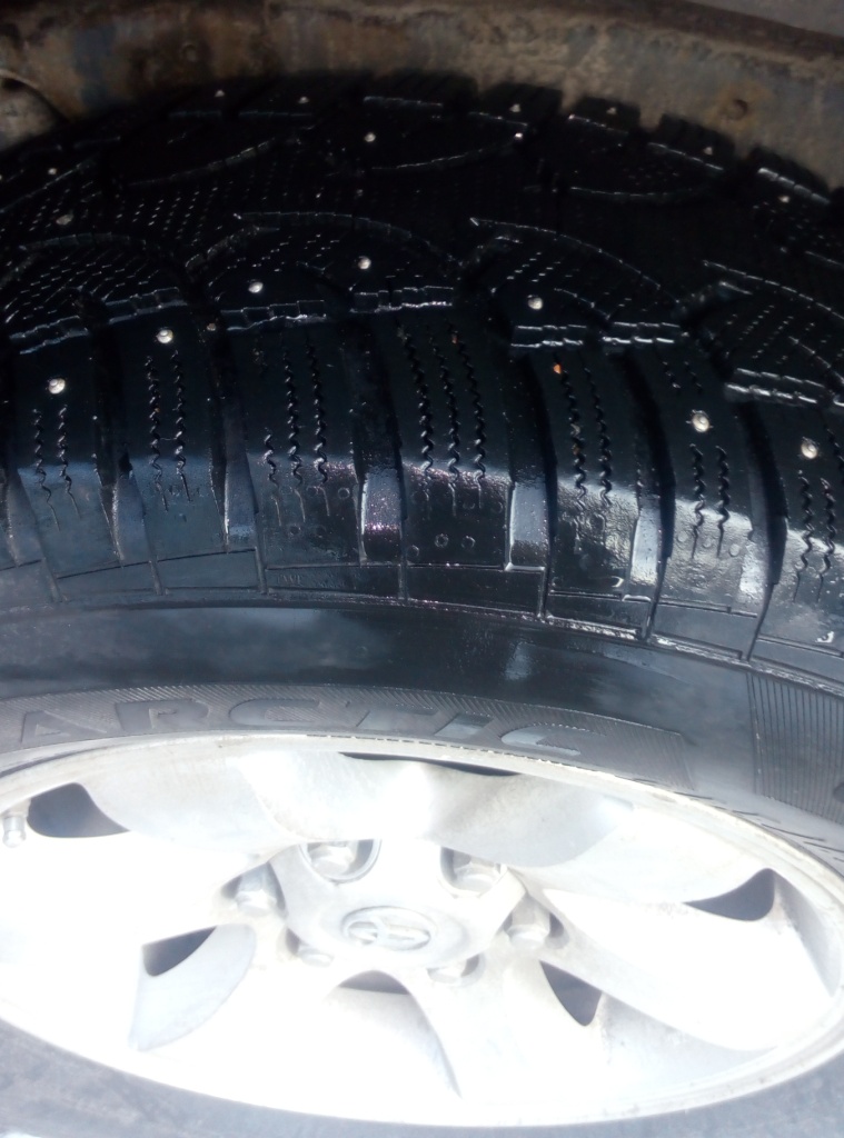

Что с покрышками? И на что менять?

Слева перед. Но, я только одно колесо сфоткала. Завтра на другие посмотрю.
Протектор явно не плох. Сделайте еще раз Р-С. Авто Х5?
Да. Такие покрышки идут только для Х5?

Катастрофа с покрышками зимой.
Общий пробег 150.000км. (Лето-зима) думаю летом, пробег больше зимнего. Покрышки 10-го года. Езжу аккуратно. Покрышки Hankook Корея. Прекрасно показали себя, в том числе зимой 12-13-го годов. Протектор в норме. В эту зиму, просто катастрофа. Такое впечатление, что машина едет сразу во все стороны. Вчерашний гололёд - просто ужас-ужасный. На обочине не стояла, но раньше гололёд не был проблемой, а теперь абс-ка срабатывает при самом незначительном торможении и машина идёт в занос. Малейшее движение руля - и плывёшь в сторону. Может, резина состарилась?
Короче говоря, так ездить нельзя.
Буду менять это уже решено. Осталось решить, на что менять.
Родная резина у меня летняя Continental. Замечу, что она боится глюбоких луж на вираже. Если бы не это наблюдение, брала бы её.
Но, может кто порекомендует чтонить из личного опыта.
Спасибо.
А это нормально.
При таких дорожных условиях, на любых покрышках и на любом авто, вы будете "плавать" и уходить в "занос". Более того: на новой и необкатанной "зимней" резине, по гололеду - может быть еще менее комфортно первые тысячи км.
Тут уже только проф.навык водителя и удача имеет значение.
Из личного опыта порекомендую:
TOYO - посмотрите ассортимент, может есть что для вас подходящее. Всегда оставался очень доволен "зимними" покрышками это фирмы.
И Nokian вроде очень даже неплох по льду, сейчас езжу на них (пока 3 сезона).

255/55 R18 109H Run Flat (2015)
Тут тяжело ошибиться :)
Bridgestone Blizzak LM-25 255/55 R18 109H Run Flat (2013 год):( ( не могу понять, что означает LM-25. У других производителей я этот маркер не вижу)
Goodyear UltraGrip SUV 255/55 R18 109H Run Flat (2015)
Разница в цене за 4 колеса 5000 грн.
И то и то хорошая резинка, но на мой субъектив Бридж чуть покруче, после много годов опыта пользуюсь тока этими брендами:D
ПС Летняя резина тоже не живёт вечно? или можно попытаться поездить пятый:) сезон на Continental ?
Контик тихая, мягкая и хорошая резина, отлично держит воду, но она скорее для родных немецких дорог, читай хороших... у меня летом раз была, три сезона и фсе, стала на метках, давай до свиданья..Можно или нет смотрите по меткам...это такие поперечные перемычки в протекторе:D
По правилам должно быть до глубины канавки зимой не менее 4 мм, летом 1,6мм.
На лето поставил Бридж Туранзу, по ощущениям уверенней Контика.
Зимнюю лучше все таки через три года, не зависимости от пробега, стареют/дубеют.
в зимней резине не только протектор, даже больше скажу - главное ламели, и если они уже потерлись, ни гололед, ни укатанный снег деражать не будет.
Из своего личного опыта (делимся зимой), может что-то и для себя возьмете..
Для зимы только шипы. Превая резина была оригинал Yokohama, липучка, думал верх всего, пока не попробовал шипы, повезло, что сразу попал на Goodyear Ultra Grip 500, сменил потом три комплекта...
Теперь ближе к 4х4. У меня не бэха, у меня прадык, но все же:
Первым делом: лето и зима в колесах, то есть на разных дисках, лето - больше радиал (18), меньше профиль, и зима наоборот - меньше радиал (17), больше профиль, так кстати подобрал и более типовые размеры.
Вначале ездил на Bridgestone Blizzak, ситуатуха такая же как и у вас - через три года машина начала "плавать" - я не доволен, хотя резина премиум, наверное привычка к шипам сказалась. Нашел в инете Continental "Коготь медведя", заказать не получилось... предложили вариант с General (европейский контик), на котором езжу уже седьмой сезон. Естественно, шипы финиковские, нужно оооочень правильно укатать. Семь сезонов!!! - полет нормальный.

Из личного опыта могу сказать, что на внедорожник General Altimax Arctic мне нравится гораздо больше чем Bridgestone DM-V1 (про V2 пока не скажу, на них жена ездит, вроде не жалуется).
И я на таких вторую зиму езжу. Если не переоценивать возможности автомобиля и свои - очень хорошая резина. В своей цене - может и лучшая.
