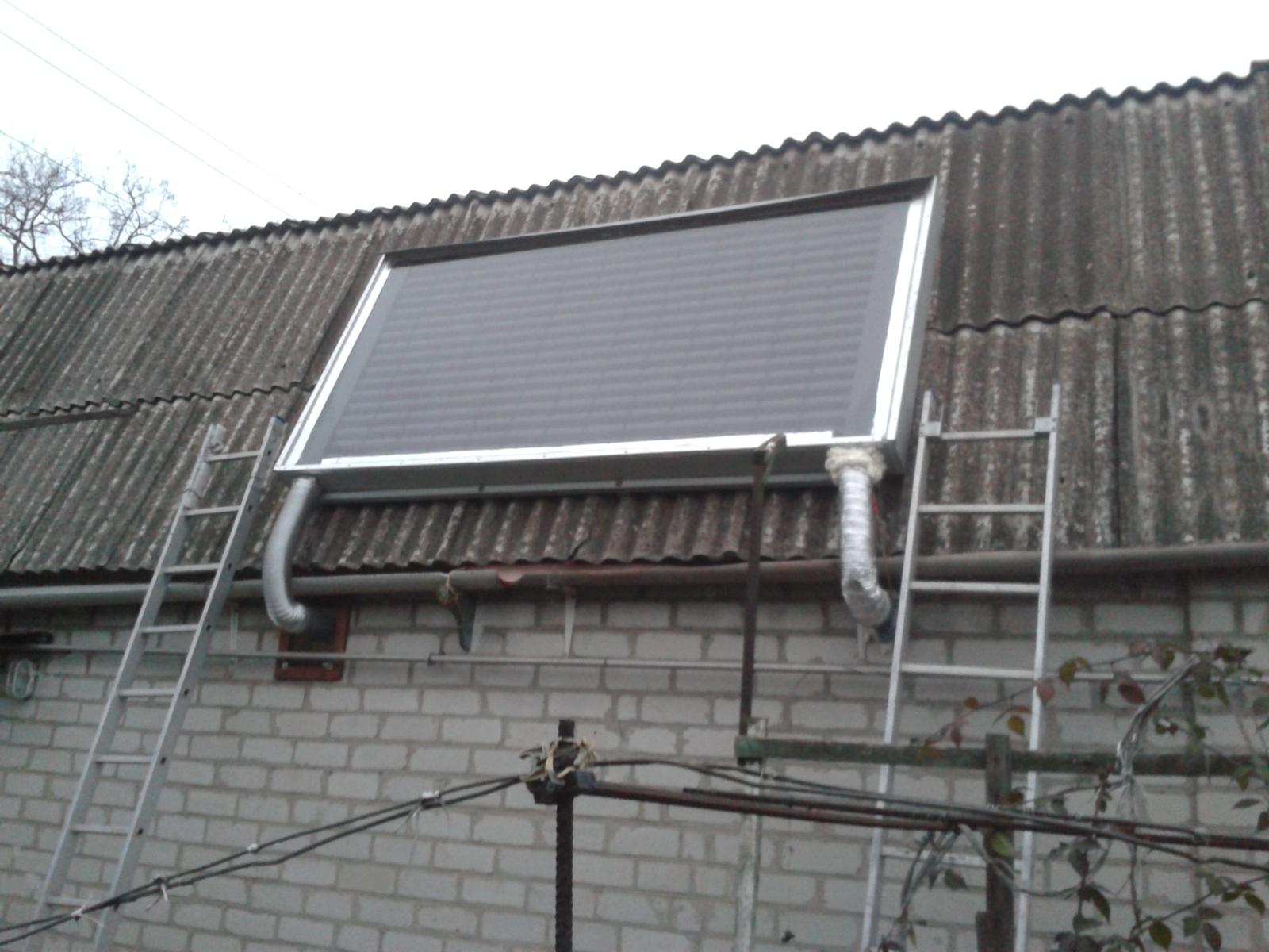

Якою трубою канали для повітря робили?[/QВход сверху двумя коленами 110 канализационной, там надо было обойти пирог крыши, выход 120 алюм.гофра.

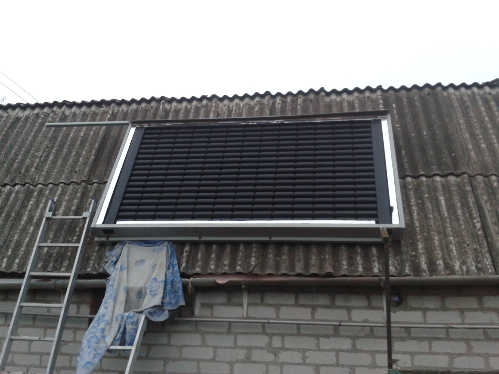

Чето тихо тут ) Поставил воздушный солнечный коллектор знакомому на гараж, бо машине говорит холодно и сыро в гараже.Поставили не вертикально а горизонтально,циркуляции холодного воздуха в таком положение замечено не было. Ждем солнца посмотреть результаты ) Фото без стекла и со стеклом. Подводы воздуха утеплили уже по темному,не фотал.
