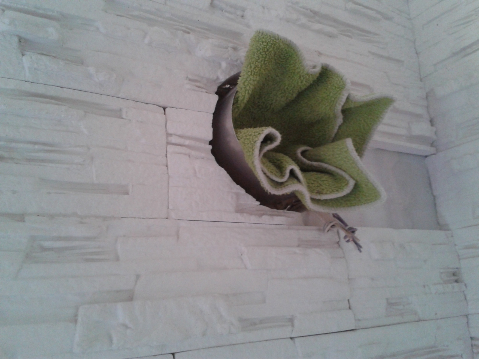

Oleg08 вы что-то придумали с перекрытием шахт на время когда тёплый воздух не поступает (ночь)?
Пока ничего не сделал с заслонками, после выключения в 19часов затыкаю)) утром когда включается,заглушку само выталкивает.Пока не до заглушек.

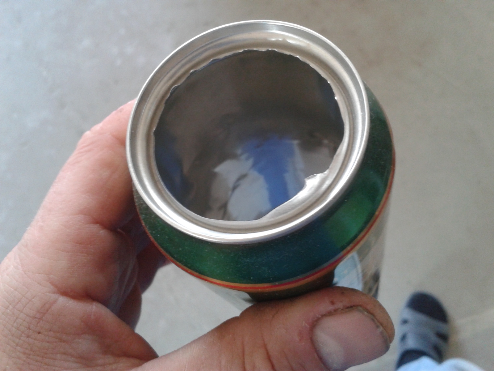

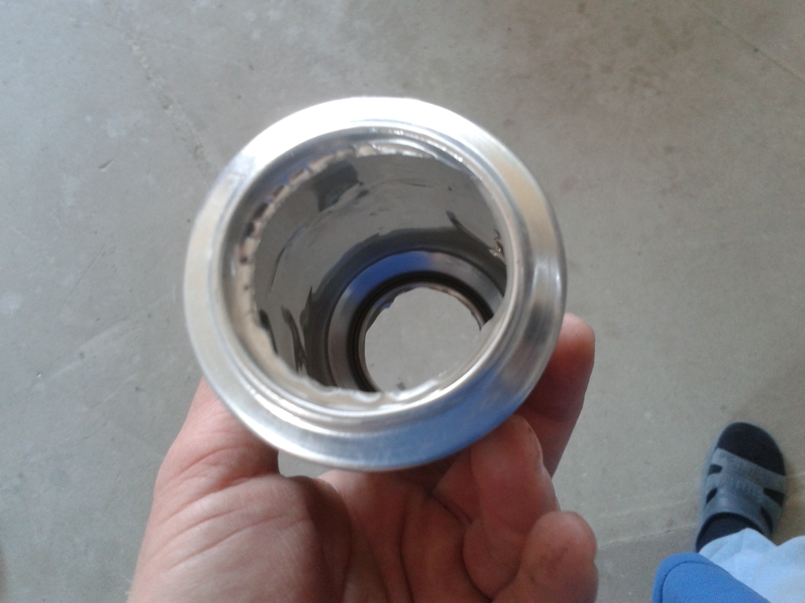

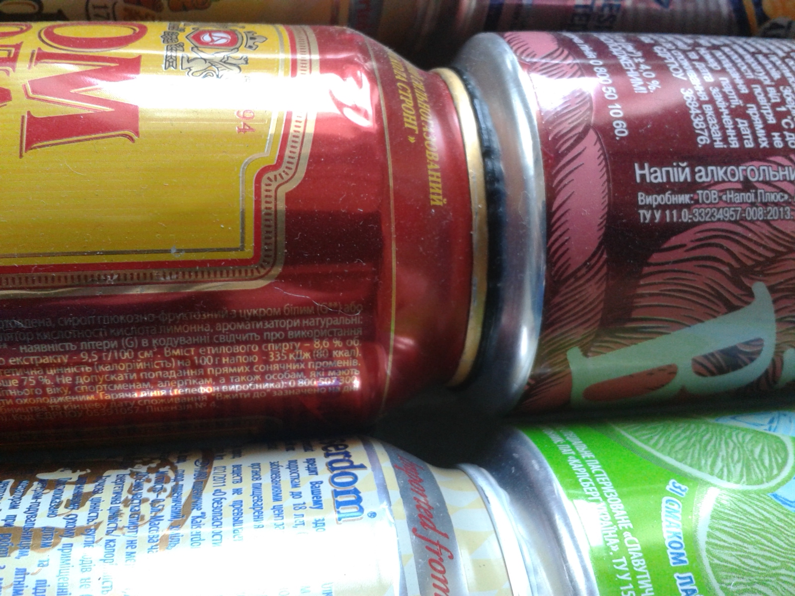

Олег, а как Вы в банках дно убирали? И как банки скрепляли, или они просто воткнуты друг в друга?
Спасибо
Спасибо
Сверху пласкогубцами выдирал,оно легко по кругу рвется, снизу ножницами прокалывал,потом надрезал,затем пласкогубцами вырывл. Склеивал между собой на полиуретановый герметик.

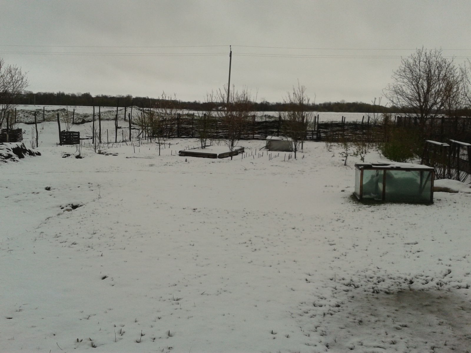

Конечно справляюсь,дрова горят замечательно)) Сегодня небо затянуто,идет снег,навалило снега,а коллекторы дуют 26град,почему бы не помогать,теплу в дом.Наверно за счет снега на земле еще получается отражение от земли.
при полной облачности 35 град потихоньку идет в дом с трех коллекторов.

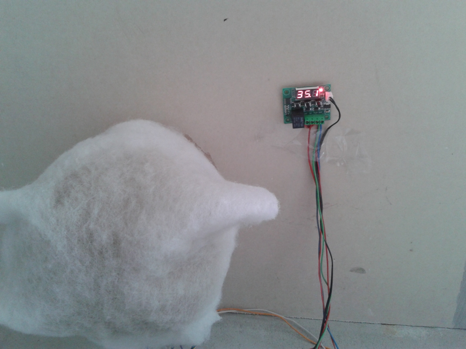

А это что за тряпка на трубе, фильтр))?
Из синтапона по быстрому слепил типа фильтра, что то фильтрует, грязный становится.
