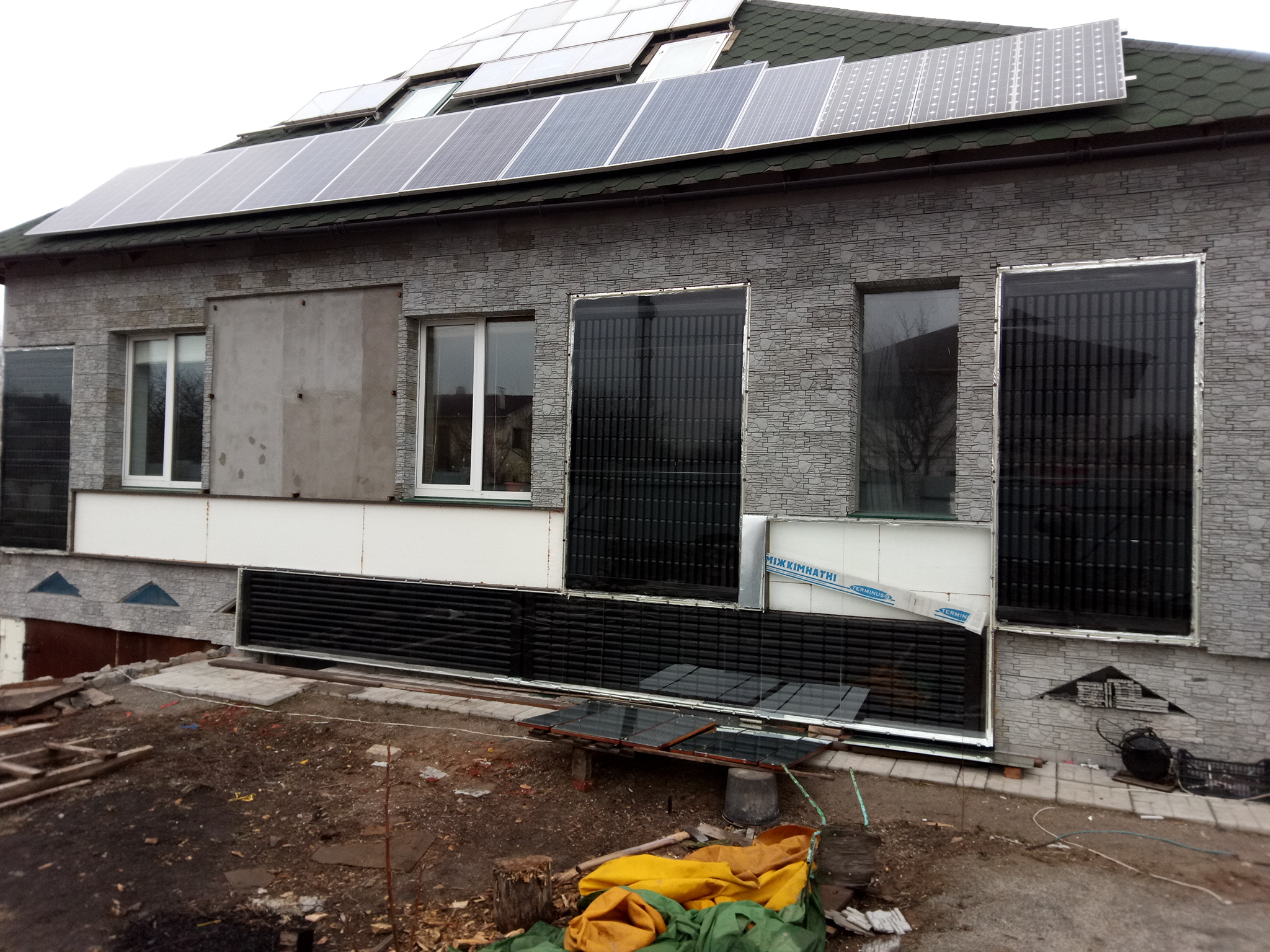

Воздух забирается с улицы и дует в подвал,.
А как подаете теплый воздух в подвал ?
Да просто, с коллектора выход 40см и уже в подвале
Поставил ещё один коллектор на подвал 3.2м длина. Теперь с радиаторов надо соорудить теплообменник и забирать горячую воду в тёплый пол. Итого уже на доме стоит 6 коллекторов :Yahoo!:

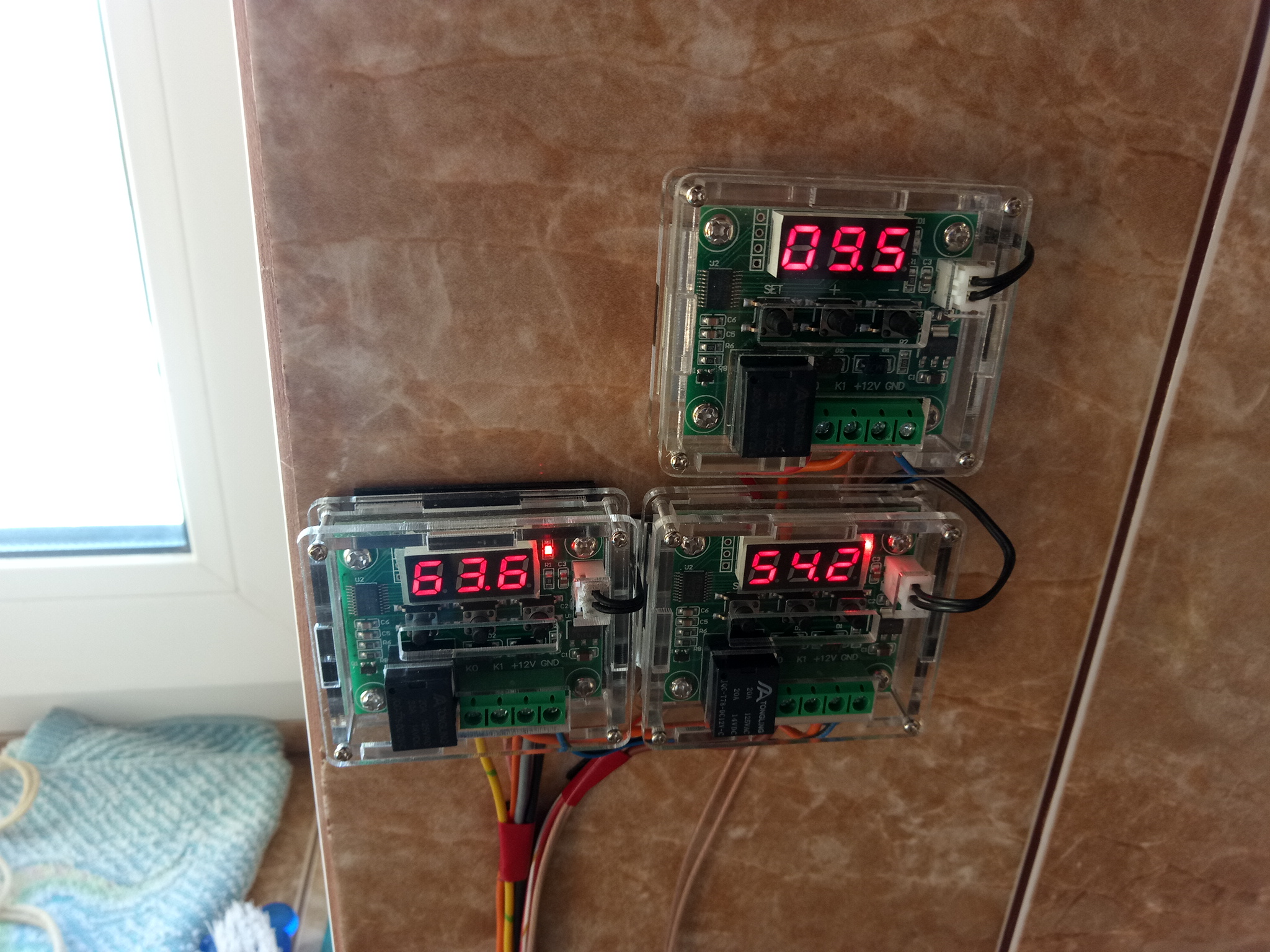

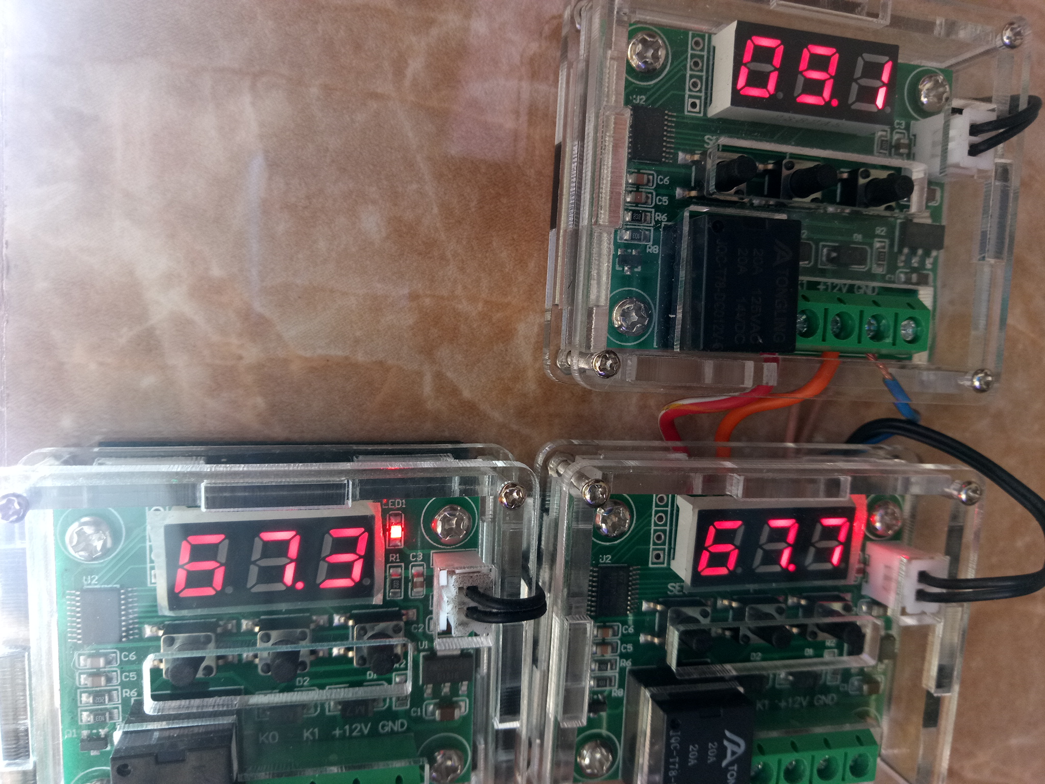

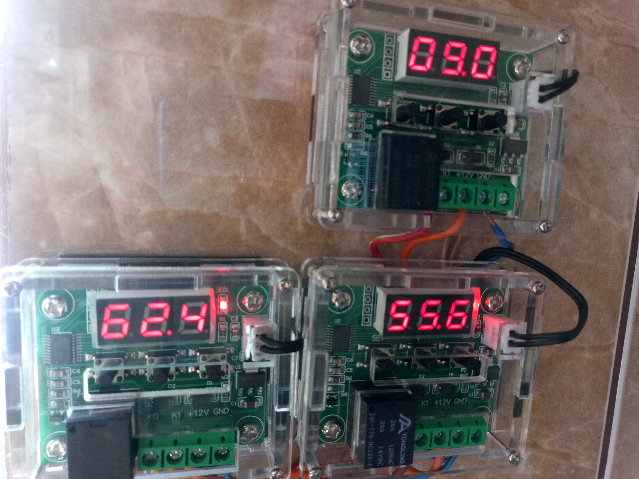

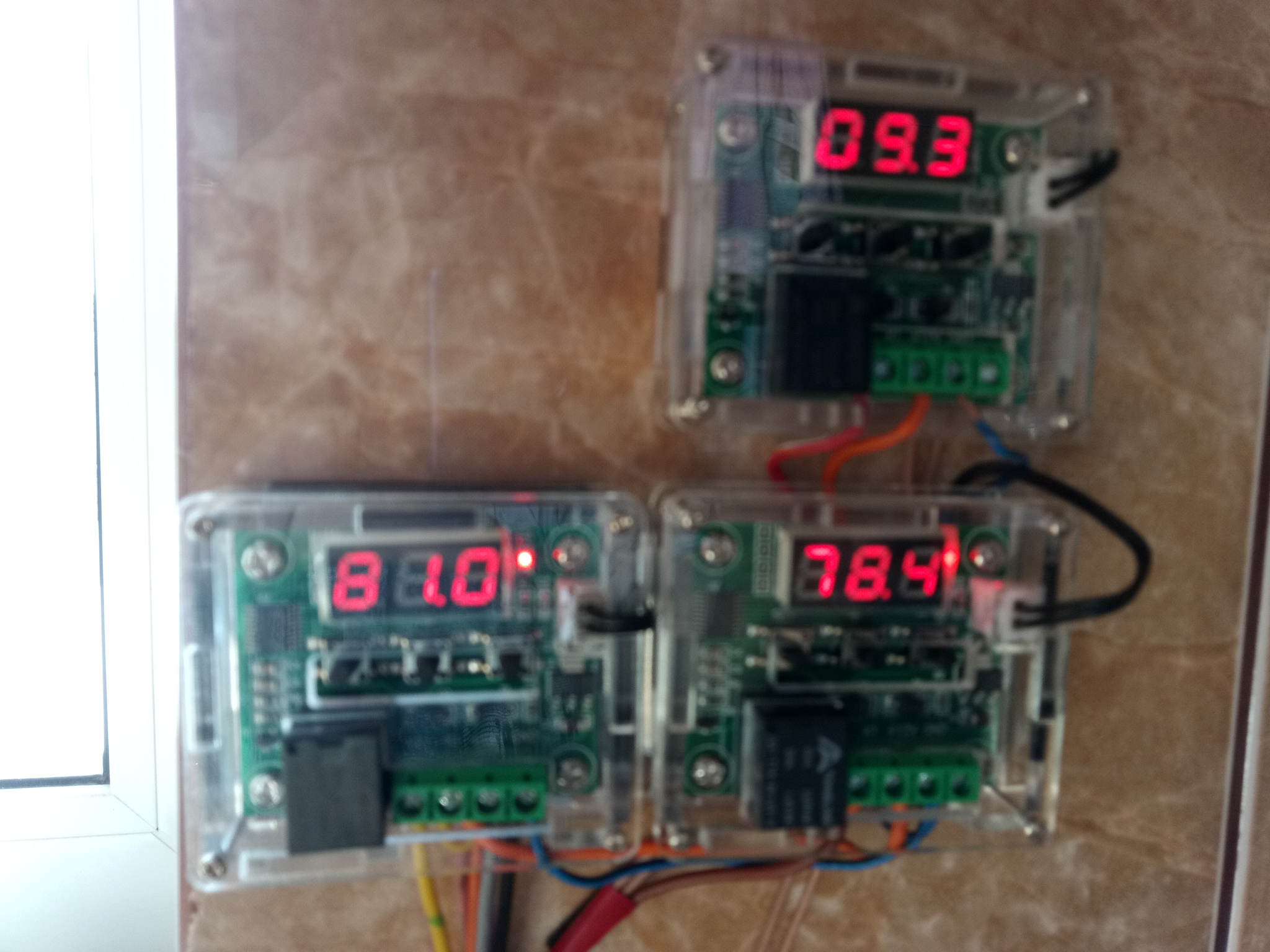

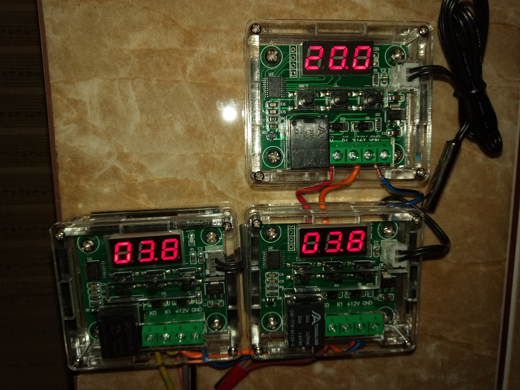

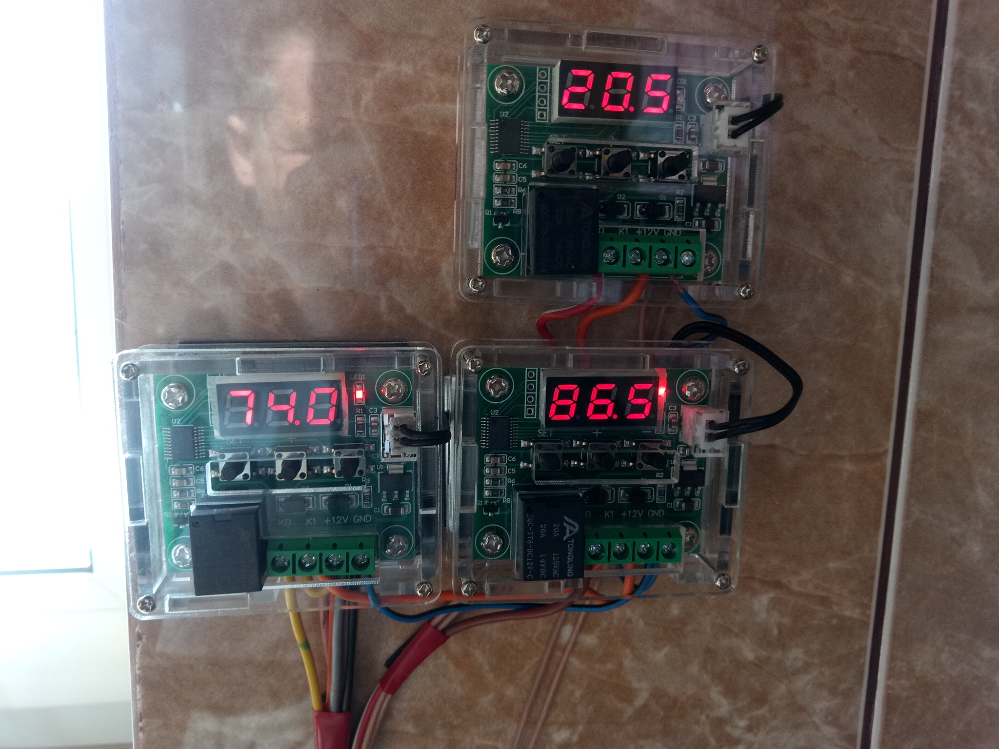

Глянул сейчас на показания датчиков в коллекторах для теплого пола, датчики прям сговорились, тютелька в тютельку показывают. Третий датчик будет включать насос теплого пола, будет мерять температуру на выходе с радиаторов. Пока просто висит.
Но подвал же находится ниже уровня выхода коллектора , разве не так ?
Нет не так, выход с середины коллектора выходит ровно в 30см от потолка подвала. Подвал выходит на метр из земли.
В горизонтальному колекторі вхід повітря в колектор вкінці колектора а вихід в іншому? чи як у Вас зроблено?
Да, именно так и сделано, также и в вертикальных коллекторах.

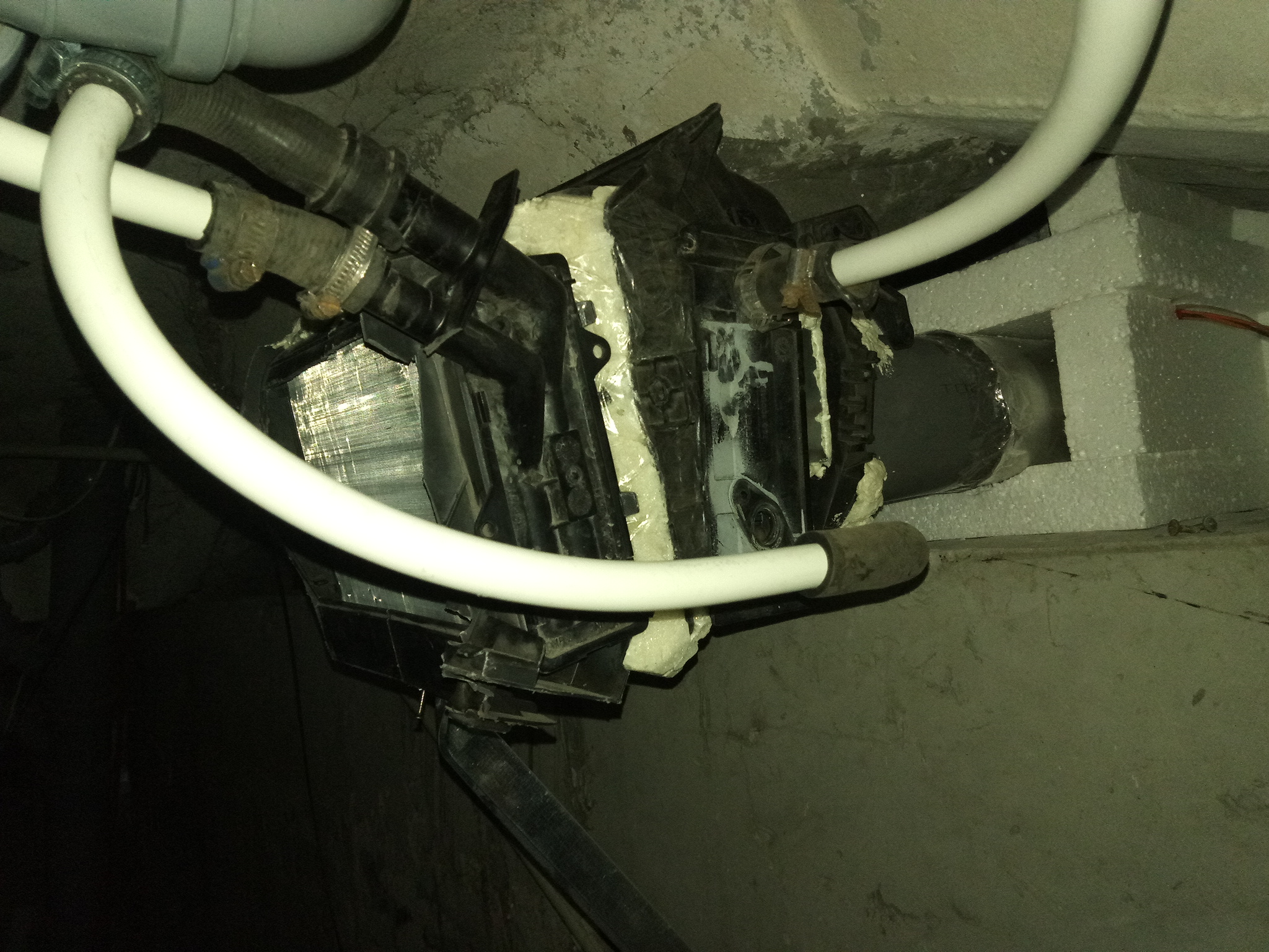

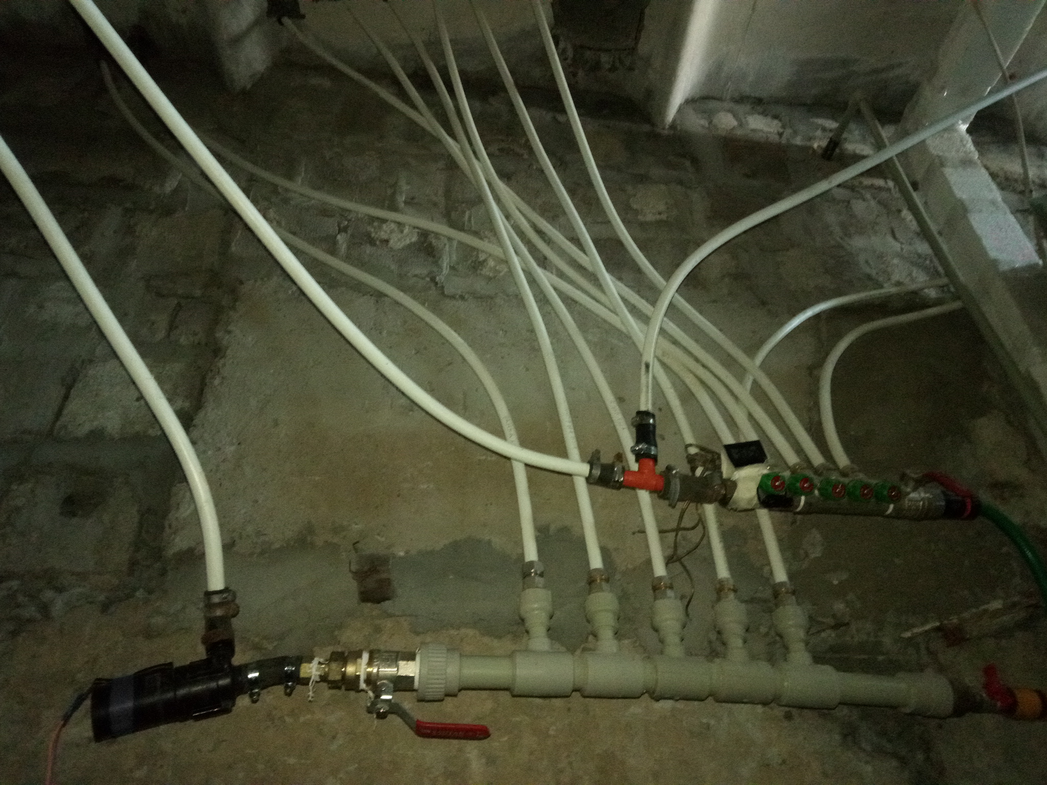

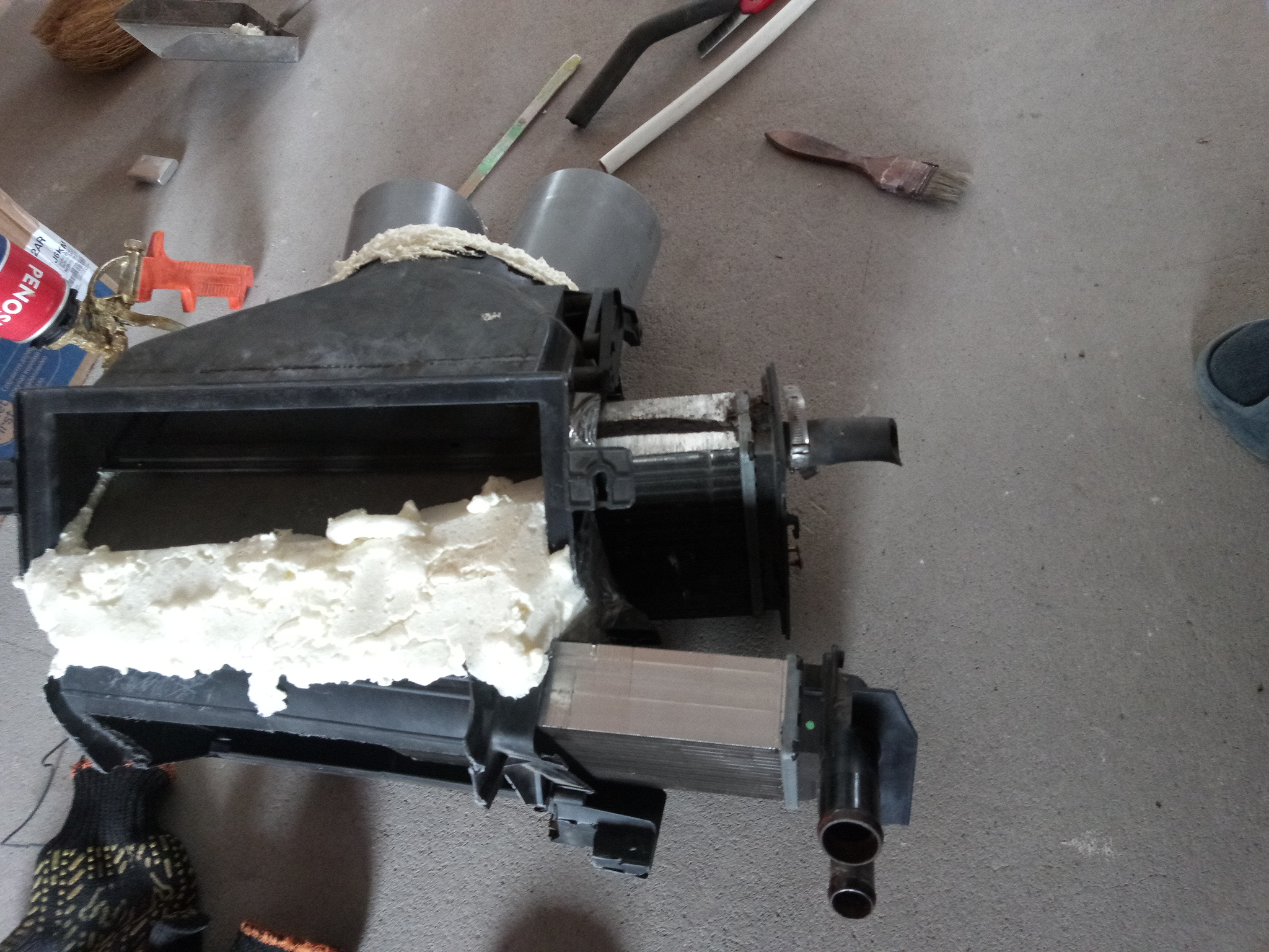

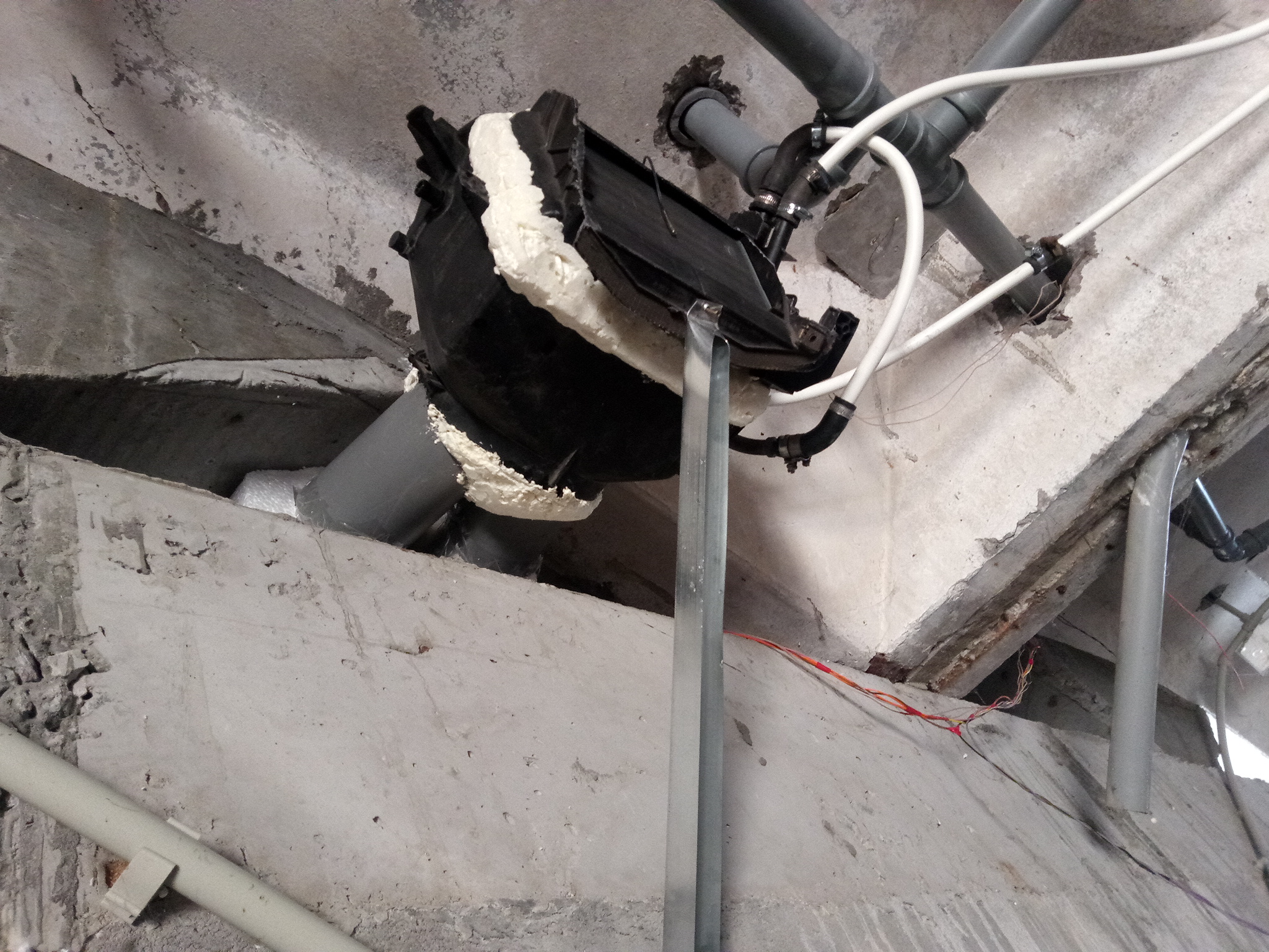

В подвале на выходах коллекторов буду устанавливать два радиатора с печек авто, попробую потом воду прогнать в тёплый пол. 5 контуров, 85м2 общая площадь теплого пола. Посмотрим что с этого получится, по идее должно заработать.
За счёт чего будет циркуляция теплоносителя?
Как за счёт чего, насос водяной, включаться вылючаться по датчику температуры после радиатора.на магистралях повешу 2 датчика для монитора, какие температуры на входе выходе.

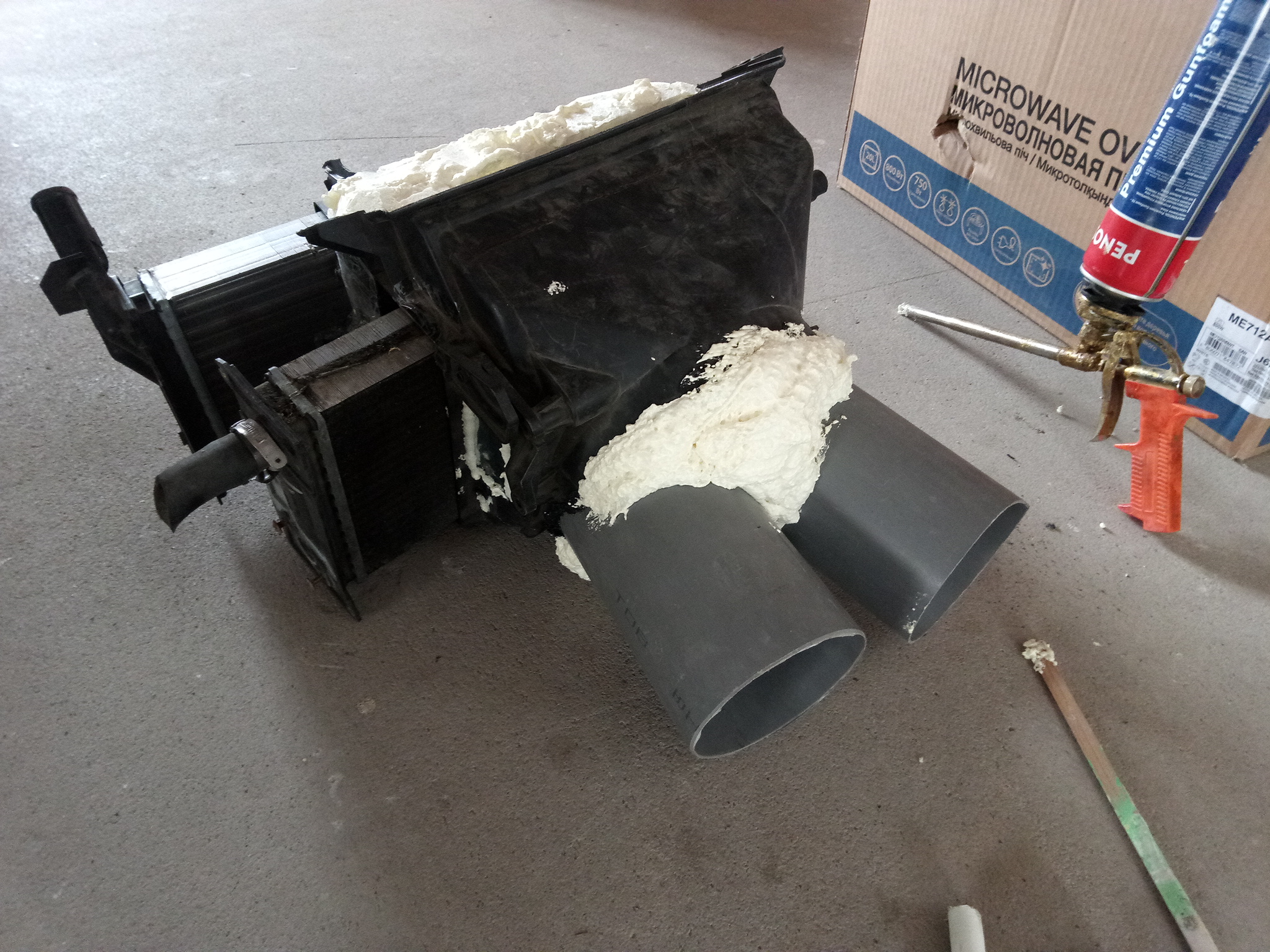

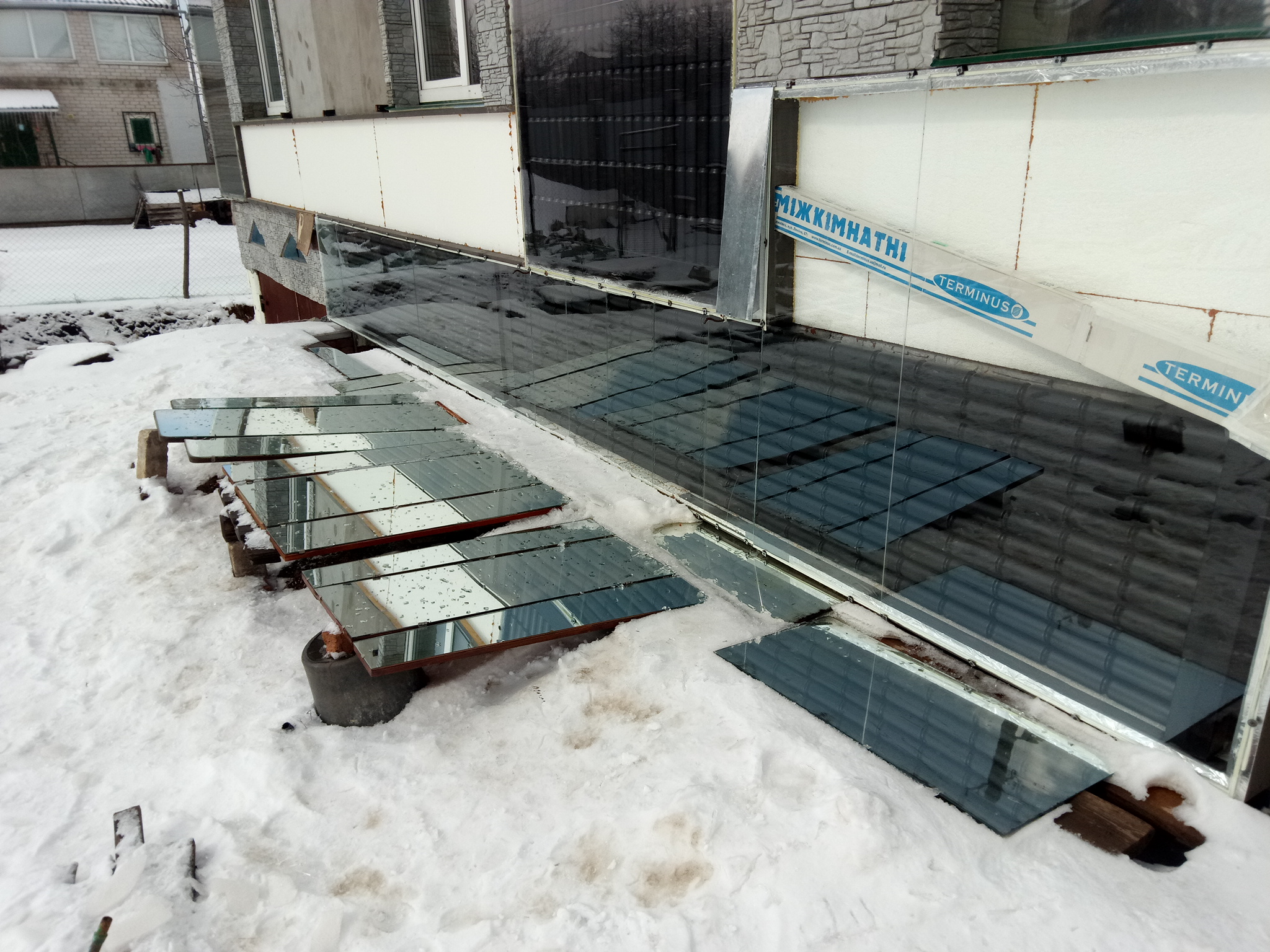

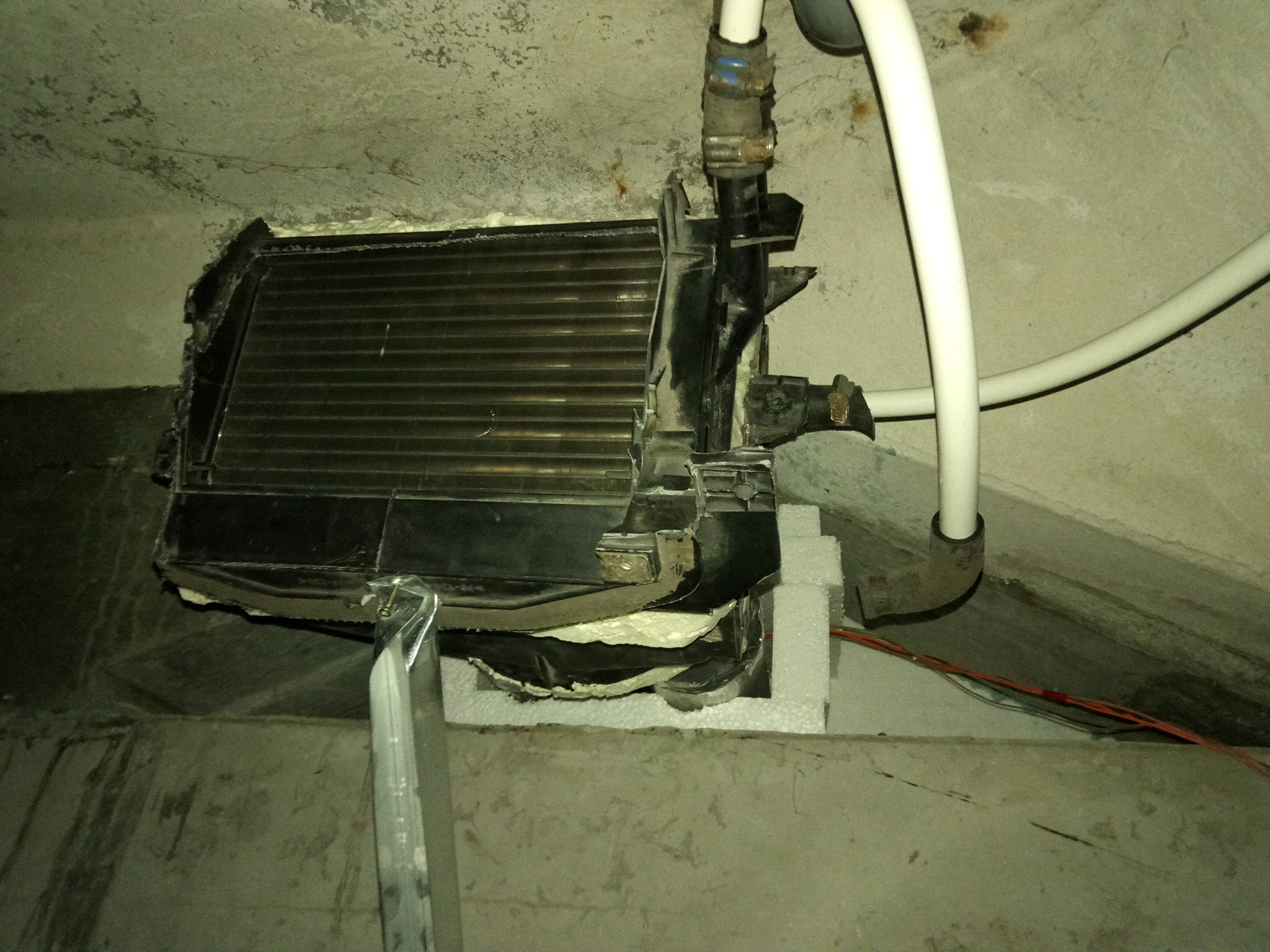

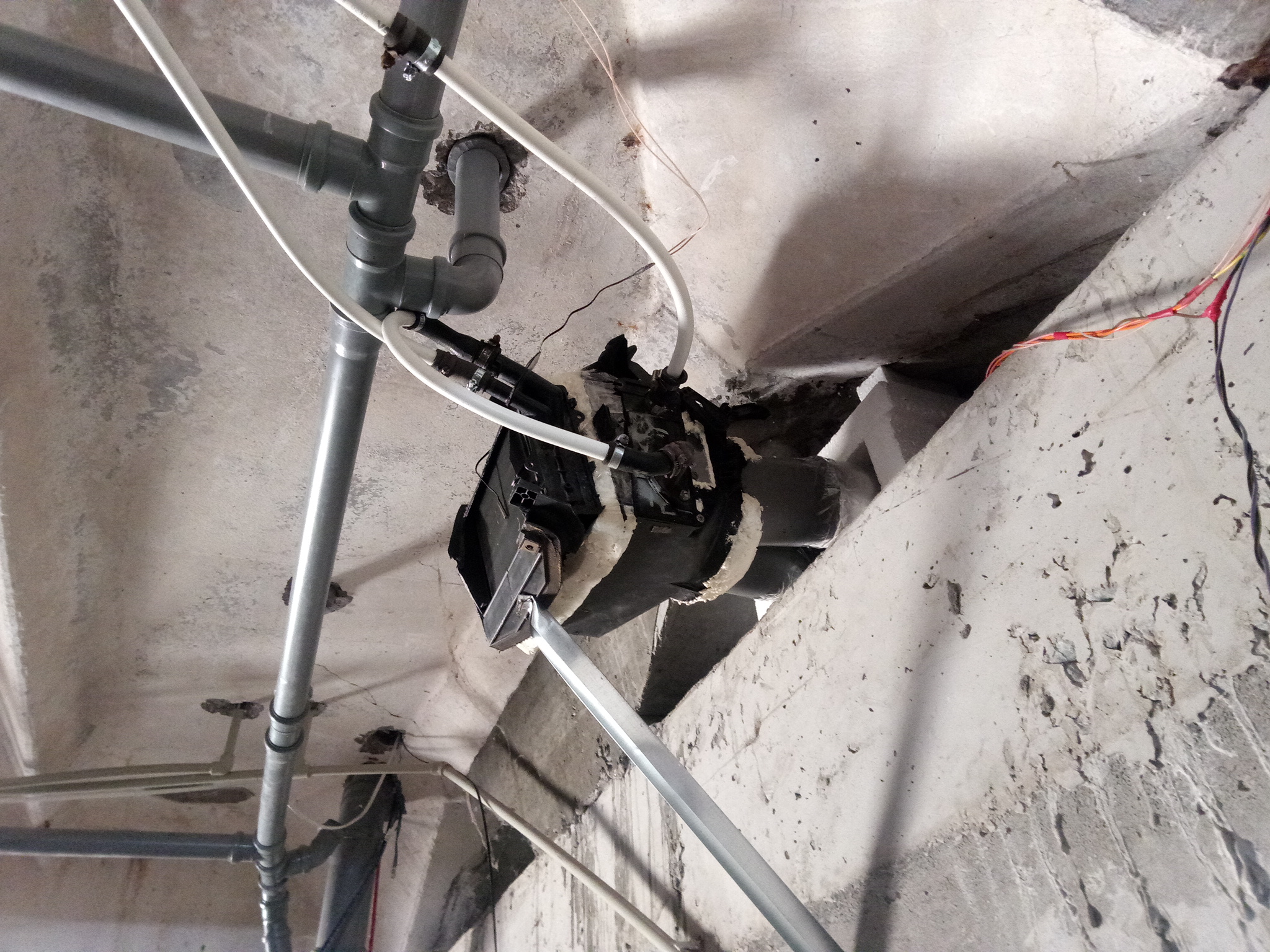

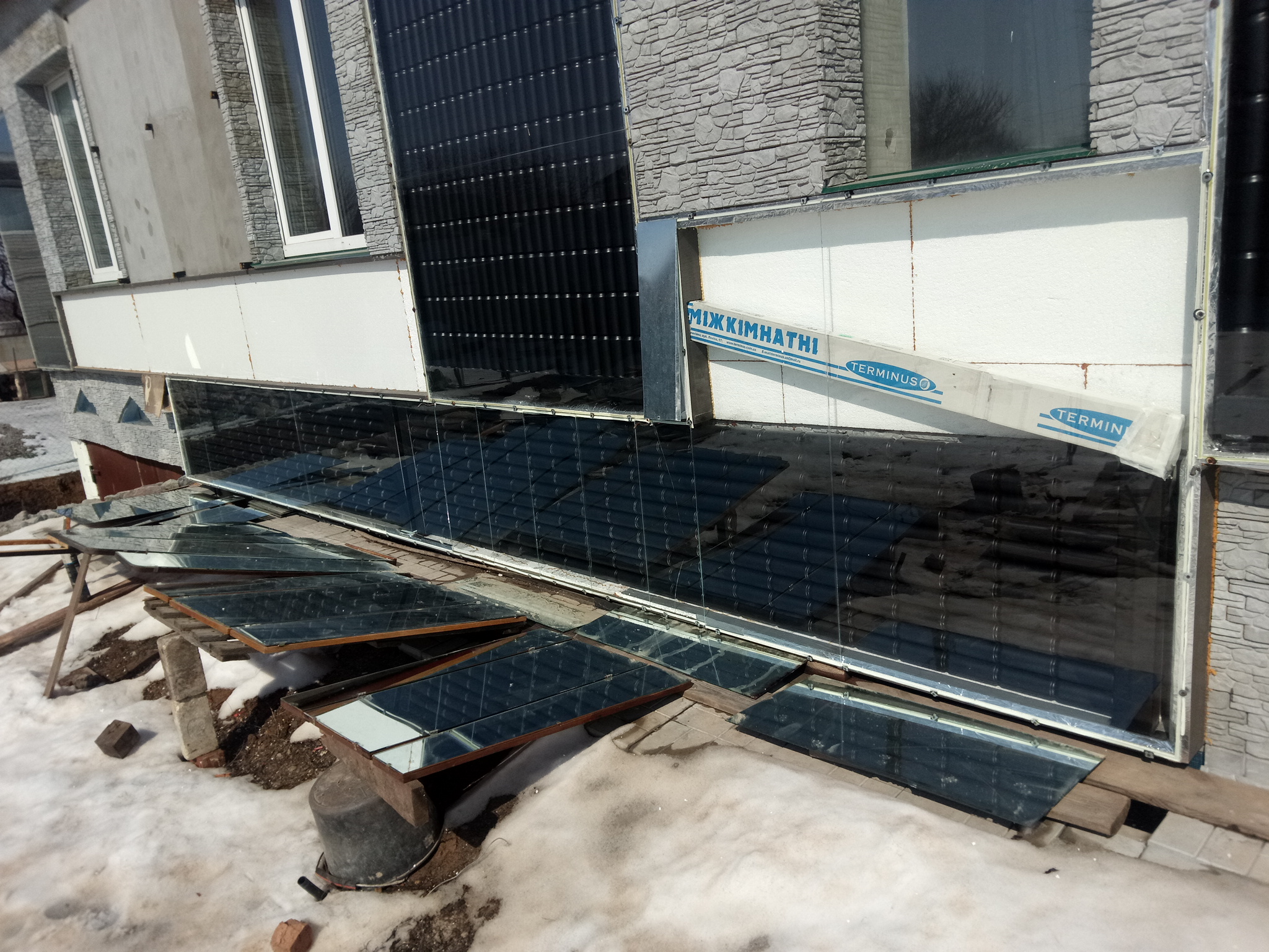

Сегодня начал ставить теплообменники на воздушный коллектор,почти все подключился, пару деталей надо соединить и пробовать запускать. А тем временем солнышко выходило периодически из за туч и коллектора дули уже через радиаторы по +67градусов. На улице было -2. Но ещё накидал зеркал возле коллектора, поднимают где-то на 10-15 градусов. До того как не ставил радиаторы температуры коллекторов разнились, видимо напор воздуха уменьшился и температура на выходе выросла.
тоесть, по сути Вы делаете теплообменник воздух-вода из авто радиоатора? довольно любопытно что с этого получится :flag1:
Да, два радиатора от печки авто, радиаторы соединены последовательно. Мне самому интересно что получится, по идее должно получится. Единственное что смущает меня поставил трубки от теплообменника до гребёнки ТП 10метров 16 трубой от теплого пола, может протока не хватить. Но будем смотреть как заработает, потом доработаю если что.

Сегодня солнышко выглянуло из за облаков и новые коллектора по радовали своей температурой, +81 шло в подвал при заборе с улицы 0 град. Так же снял видео о моих 6 коллекторах, как работают. Тут не знаю вставится или нет, дублирую ссылкой. [YOUTUBEhttps://youtu.be/ZymKZVbbcd4[/YOUTUBE]
Яка у Вас загальна площа СК і яку площу вони гріють?На скільки у % вони підтримують опалення у будинку протягом всього опалювального сезону?
6 коллекторов по 3м2 в среднем. 150м2 жилой этаж. За этот сезон меньше на 30%ушло дров, но в этом сезоне солнца реально было мало. Думаю когда заработает тёплый пол от солнца будет экономия как минимум 50%

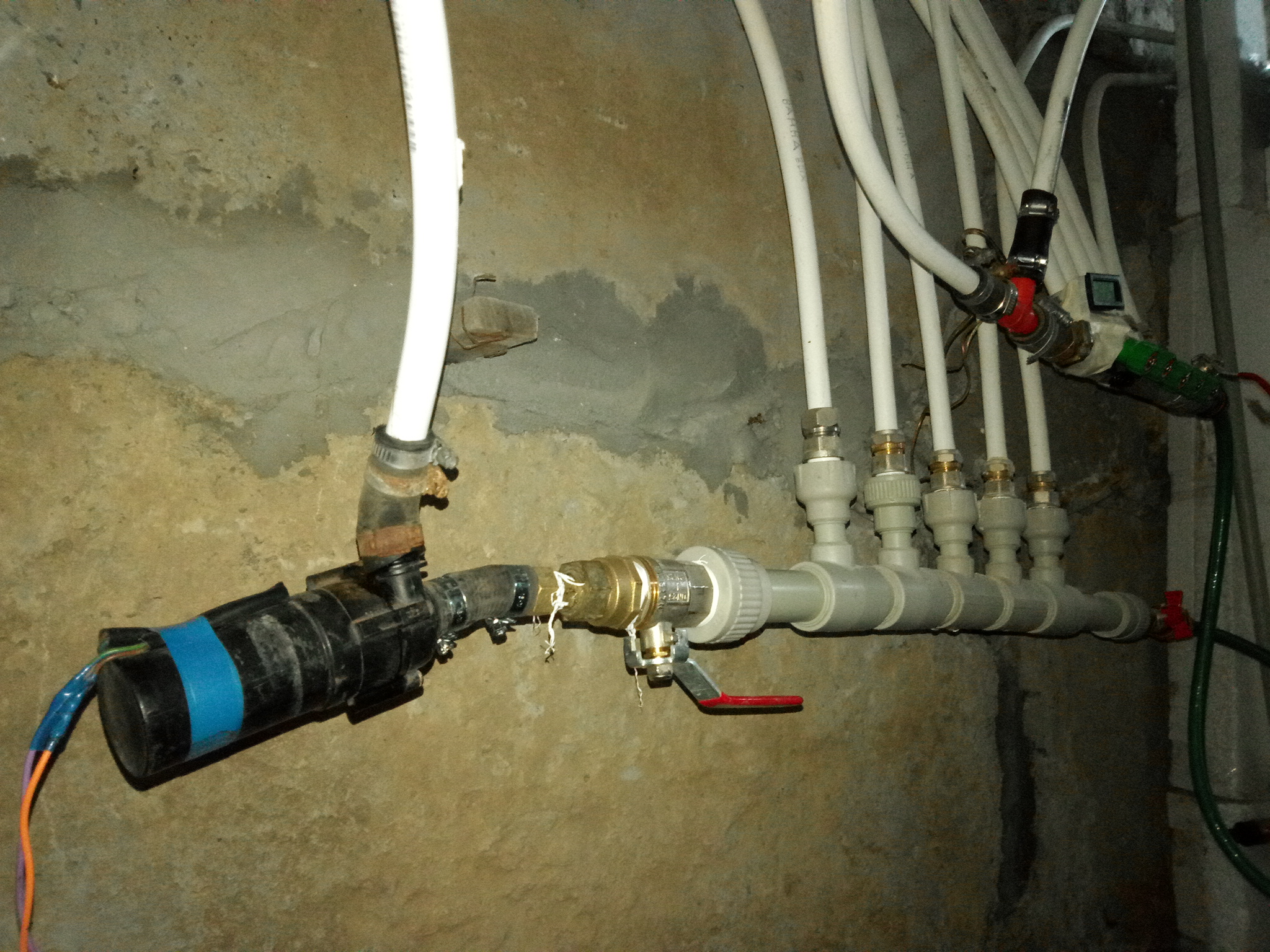

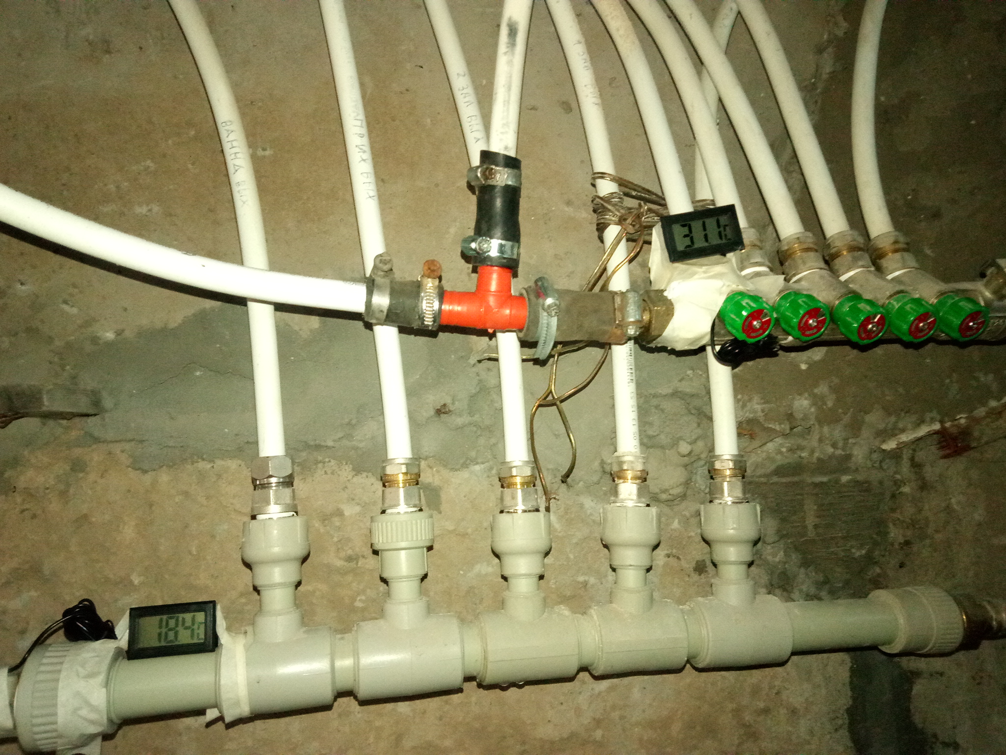

В общем запустил сегодня тёплый пол:Yahoo!: где-то с обеда начал он работать. И заработало все, радиаторы отлично забирают все тепло, на выходе с радиаторов только температура входящей воды +1 град сверху, отбирается все. Насос поставил от печки БМВ 7, думал не протолкнет по магистралям 10 метровым 16 трубы, оказалось отлично все продавливает. В общем из теплого пола начинало выходить +18град а заходить +31, может сама вода и ещё чуть теплее, датчик просто к гребенке скотчем прикрутил. В общем я доволен как слон тут, года полтора вынашивал эту идею и наконец все заработало :Yahoo!::Yahoo!: затрат на электричество всего 30Вт )) Снял видео как работает, залью на ютуб выложу.
