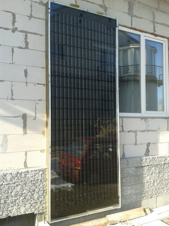

Возникли вопросі: из-за дірок - стена не промерзает?
Значит очень медленный проток, маленький, в смысле количества отводящего тепло теплоносителя. Перепад большой и соответственно большие потери в атмосферу.
Маленький проток воздуха?? вы не слышите гул вентилятора?? Я скажу так, дует раза в полтора сильнее чем напольный тепловентилятор.Чем измерить воздушный поток не знаю.
Про перепад и потери в атмосферу вообще ничего не понял.

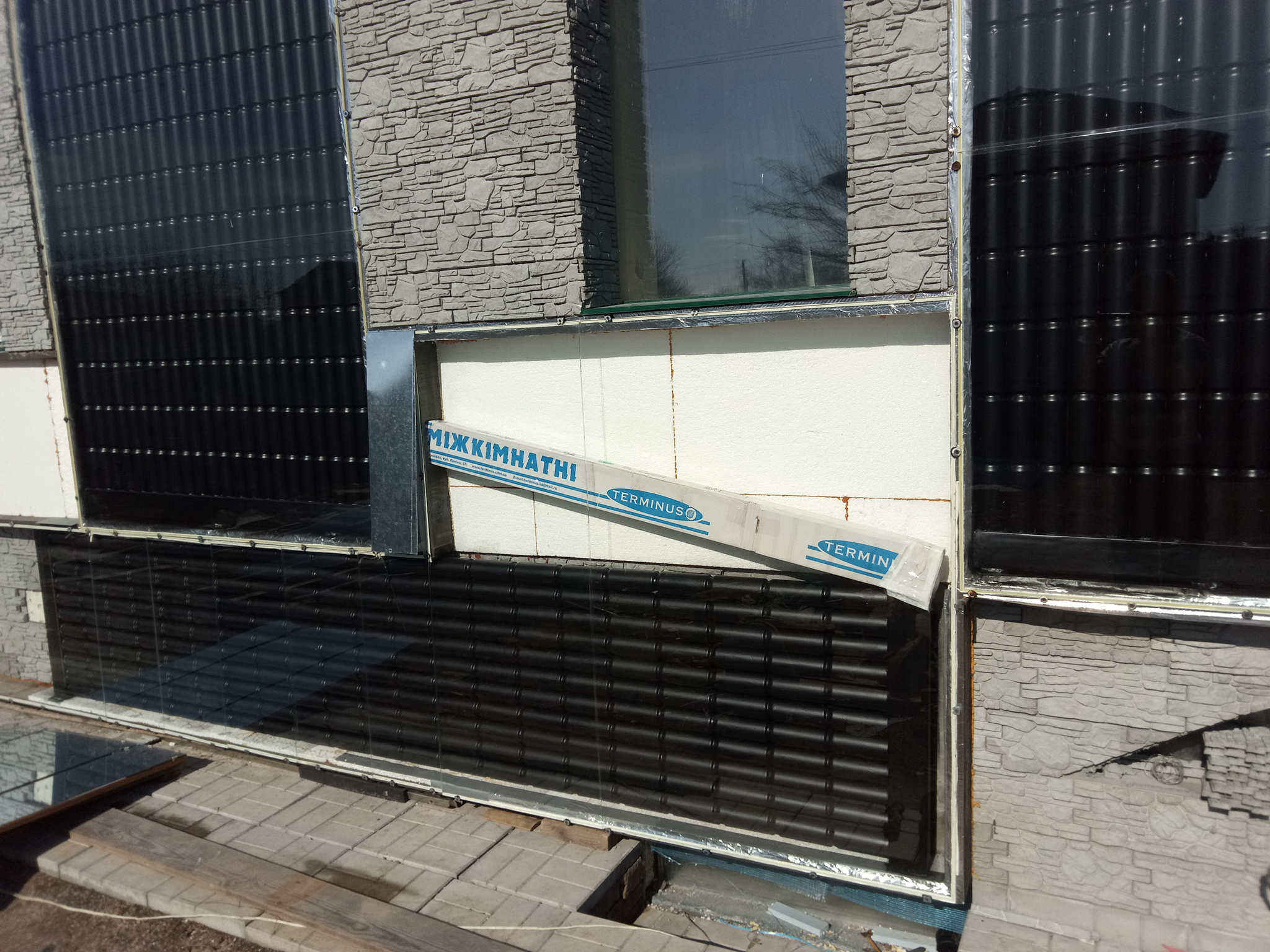

У меня стена из 375 газобетон,ей не реально промерзнуть, плюс в коллекторе 50мм утепления и под стеклом,ветра не гуляют. Ночью в коллекторе при -5-10 держится +5
Під СК у Вас немає пінопласту?
Я же выше написал что есть 50мм утеплителя. Стоит 30мм пенопласт и потом 20мм вата на фольге. Следующий на востоке буду просто 50мм пенопласта подкладывать и красить в черный.
У Вас товщ. утеплення фасаду 15см? Як прокласти трубу від колектора в будонок щоб вона менше охолоджувалась при умові якщо колектор прикріплений на терасі 2м.від стіни будинку?
Да, я начал утеплять толщиной 15см, чтоб коллектора не выступали из фасада и смотрелось как встроенные в фасад, так красивее.
Трубы подвод-отвод от коллектора утепляйте чем хотите,ватой или пенополистирол,Просто это надо индивидуально и отделать чем то потом, чтоб трубы нормально смотрелись эстетически,но потери на 2 метрах вход и выход будут по любому. Например если будет чистое небо весь день,тогда получше,коллектор войдет в режим и хорошая темп будет идти, а вот если будут бегать тучки тогда будет инертность температуры.

Похвастаюсь немного ) Установил и запустил у себя 4 коллектор на восточную сторону,на нем солнце с 7:30 и до 12:30 примерно. Сделал его повыше чем предыдущие, размер 3.2мХ1.25м.Пока застеклил солнце уже почти ушло,но +50 град с него застал, воздух забирался +8 из цокольного подвала,пока так, потом из комнаты трубу подведу.
На фото маленький, это как спереди дома стоят, а этот монстр получился) Место позволяло сделать такой)

Стена газобетон 375мм,потом пенопласт под коллектором 50мм, от голой стены не чего не чувствуется, а вы говорите за коллекторм что то почувствуется..
Канал после работы затыкается целофаном)) при включении он сам вылетает.
Если температура отводящего воздуха, согласно Вашим измерениям, достигает 90 грд., то я бы поостерегся утеплять полистиролом. Имхо, даже при 70-ти не надо бы его использовать. Только вата.

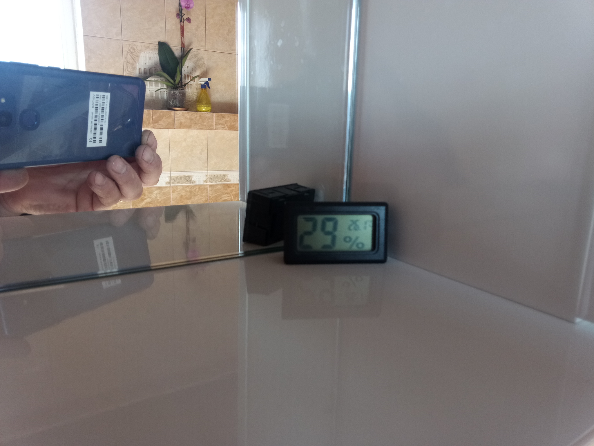

Также коллектор сильно сушит воздух,входит 42% влажность выходит 13%
Коллектор не может сушить воздух, там нечему это делать. Он просто его нагревает. А влажность падает из-за повышения температуры. Влажность-то величина относительная.
Можно было бы говорить о сушке воздуха в том случае, когда зашел воздух 23С х 45%, а вышел, например, 23С х 30%.

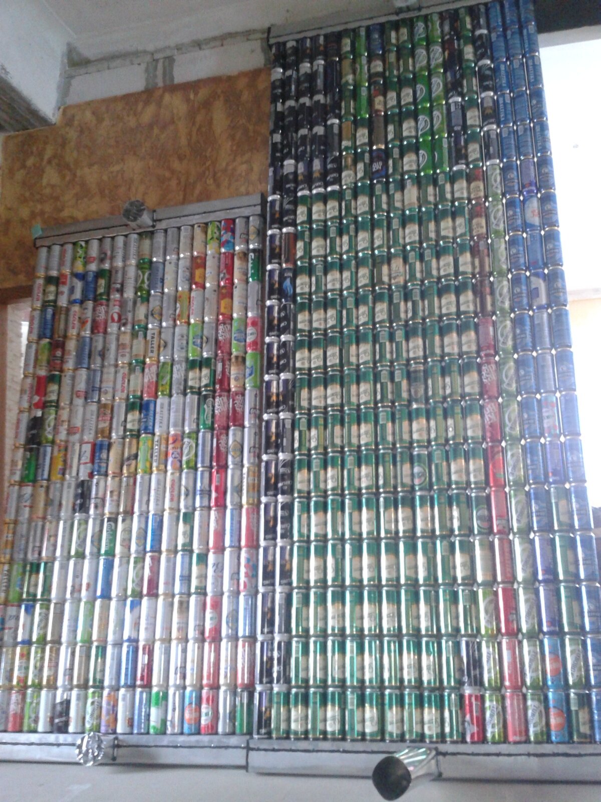

Як робите підєднання банок до загального входу-виходу колектора?
Посмотрите фото на 2 странице темы.
Добавлено через 40 секунд
Где и по чём берёте банки?
На пункте приема вторсырья,по 1гр.

О осушении я сделал вывод когда влагометр поставил на выходе воздуха из коллектора, может в чем то и ошибаюсь.
  • 3 тижні потому...
Влагомер показал правильно.
Просто влажность всегда привязана к температуре и влагомер указал влажность с пересчетом на температуру. Поэтому создается впечатление, что воздух сушится.
В абсолютных величинах количество влаги во входящем и исходящем воздухе Вашего коллектора осталось неизменным. Когда нагретый воздух из коллектора, попав обратно в помещение, остынет до комнатной температуры, Ваш влагомер опять покажет "нормальную" влажность.
Наверно так и есть, за целый день работы даже если закрыть дверь в комнате влажность особо не меняется, это и хорошо ).
На восточном коллекторе температура не поднимается выше 53град. Но на нем немного сильнее поток воздуха. Включается в 7:20 и сразу уже 30град, к 9 темп в комнате с 18 поднимается до 20 при открытой двери,радует)) также немного пробовал играться солнечным зайчиком через зеркало)) зеркало не большое 0.7м2 но получается продлить работу на 2-4часа)) хочу соорудить зеркало квадрата 3 )

На достигнутом не останавливается и продолжаю устанавливать себе ВСК.
Похвастаюсь уже 5-м коллектором) ещё не до конца доверенным но уже частично в работе.

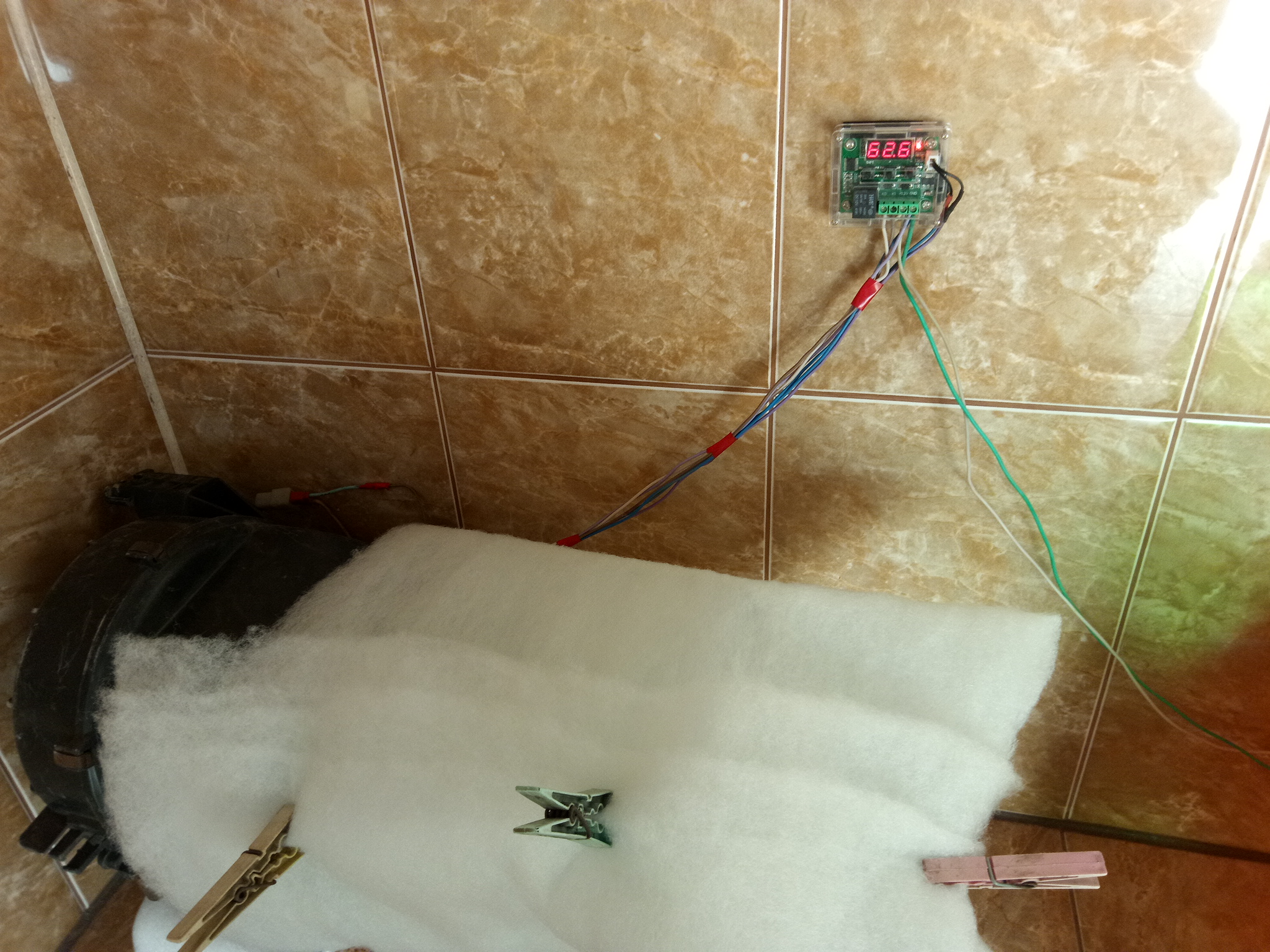

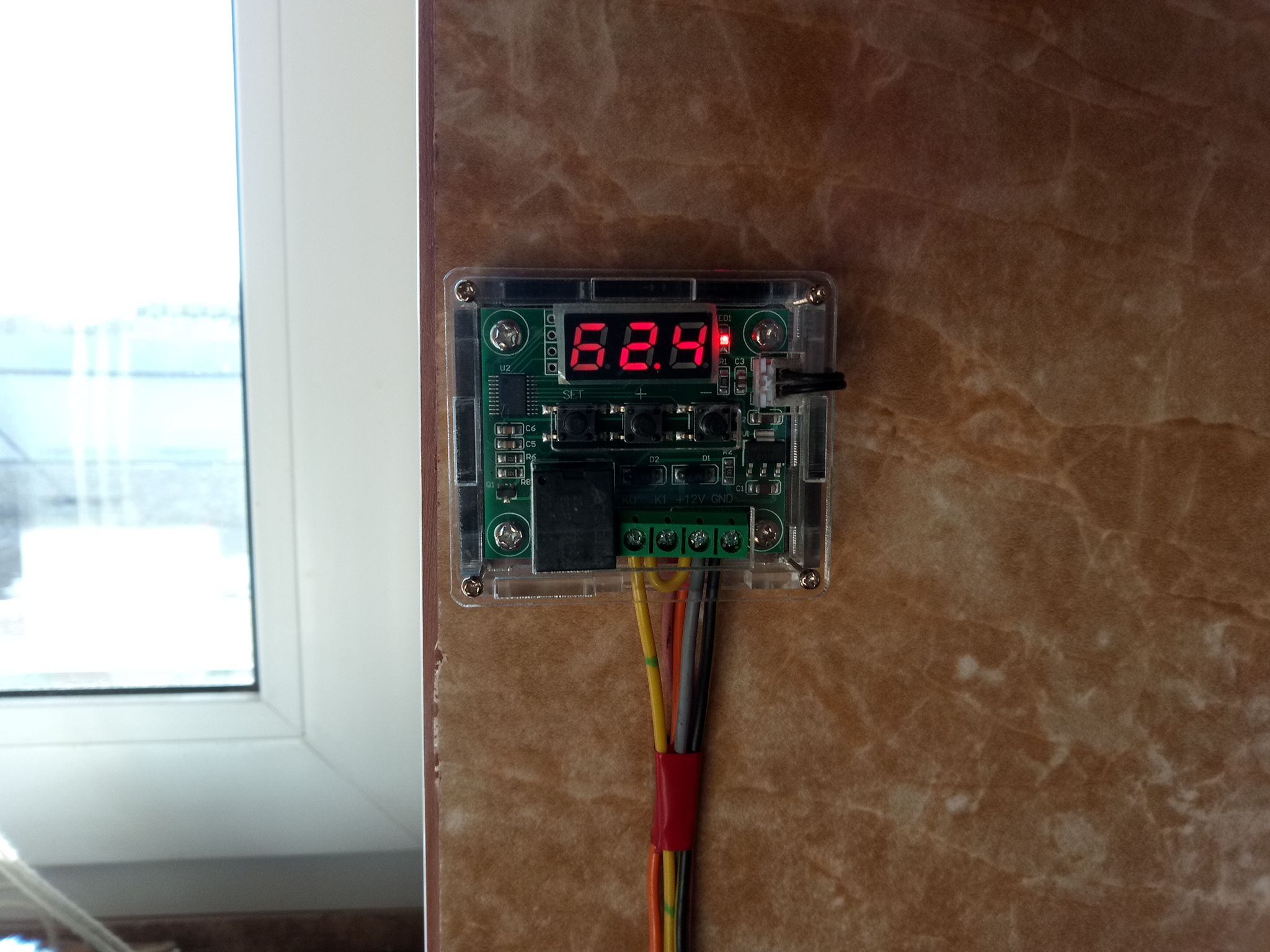

Воздух забирается с улицы и дует в подвал, планируется на выходе из коллектора поставить пару радиаторов от печки автомобиля и снимать тепло в тёплый пол. Сегодня на выходе из него было +62.4град при входящей с улицы +5. Длина его 3.45м ширина 0.74м IMG_20180313_131647.thumb.jpg.76003d7638b9ec18ddddfc66f6ef84d3.jpg
Под оцинковкой находится вентилятор с фильтром. Там где идёт труба из картона будет стоять ещё коллектор. С лева от этого коллектора будет ещё такой же стоять скоро).
На одном из коллекторов поставил вентилятор от печки авто, теперь его практически не слышно.За сегодня в ванной при открытой двери поднялась темп с +19 до+26 к 13 часам. Отопление днём только от солнца,на ночь только охапка дров пошла.
