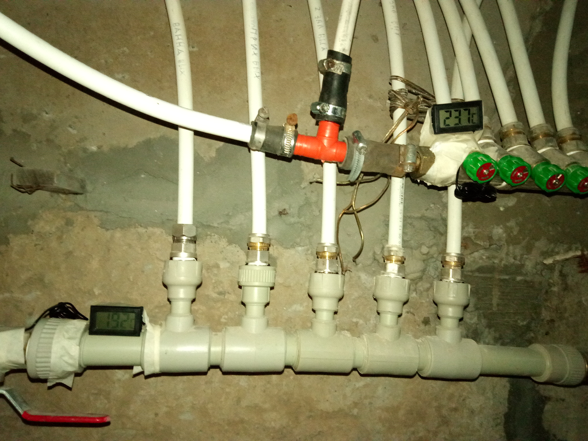

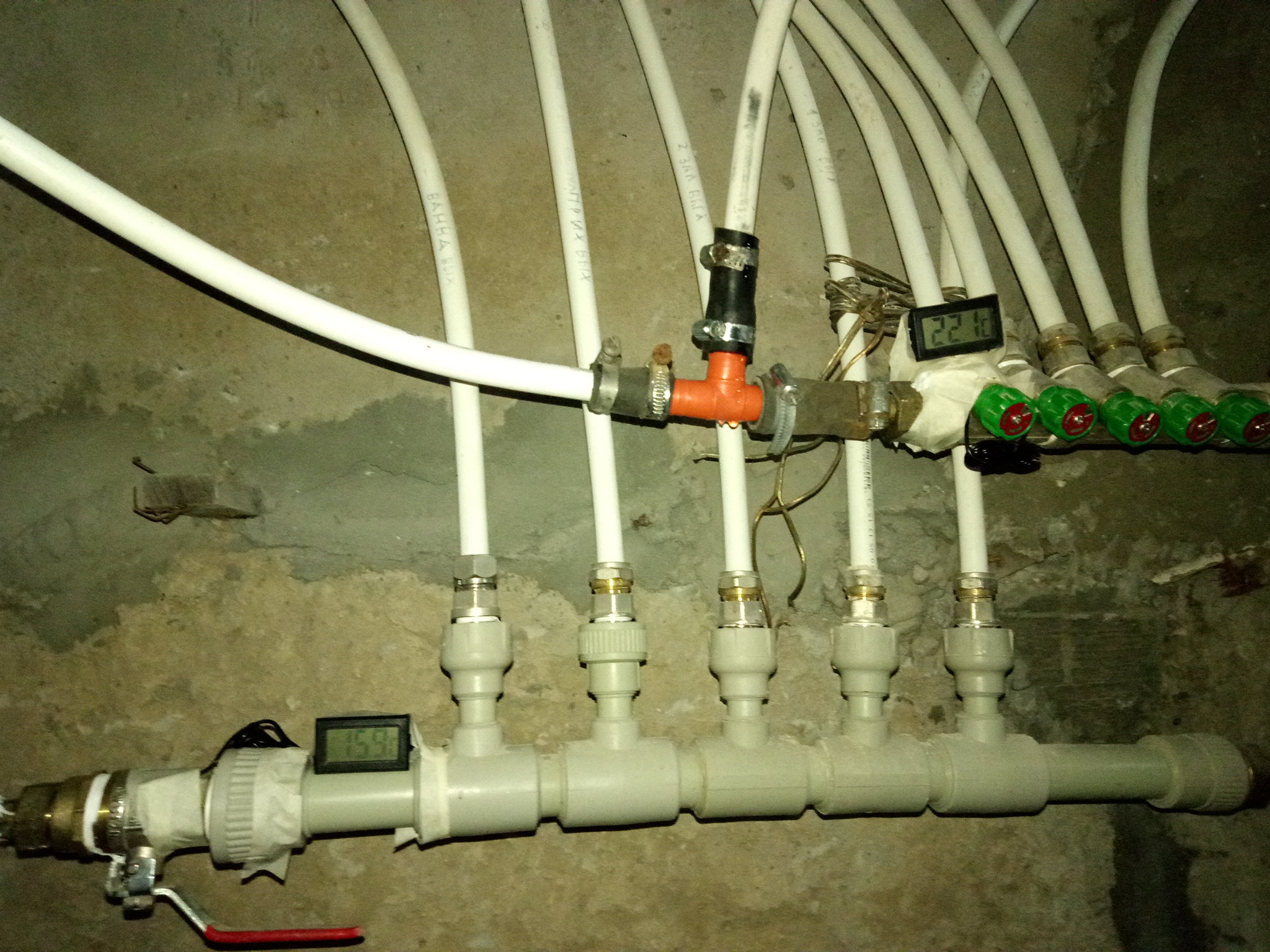

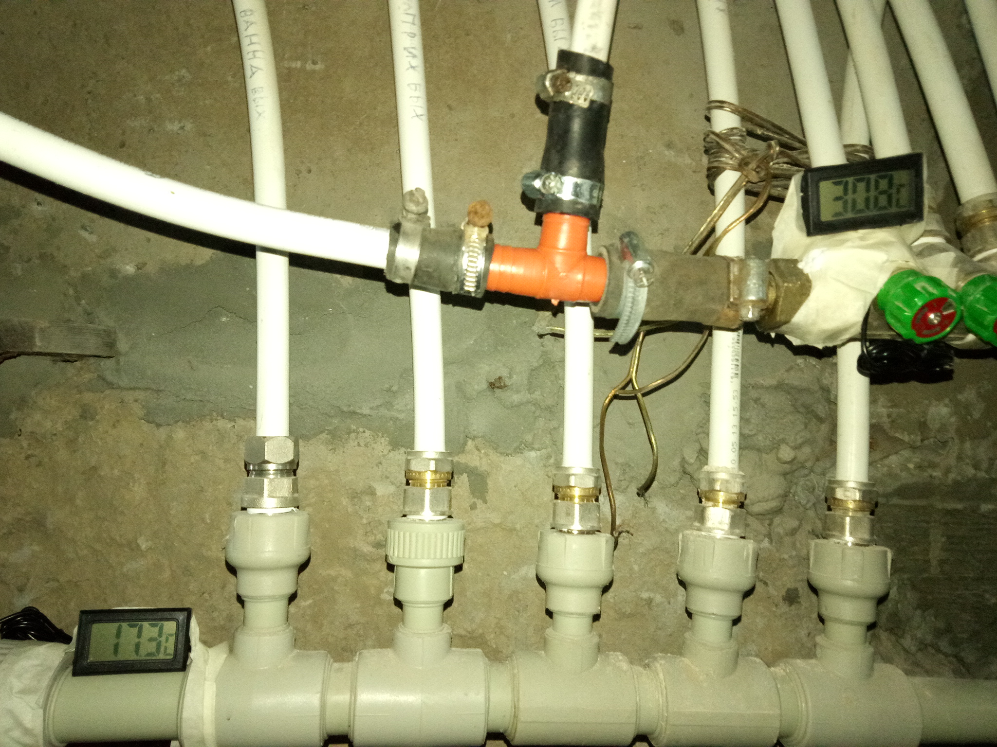

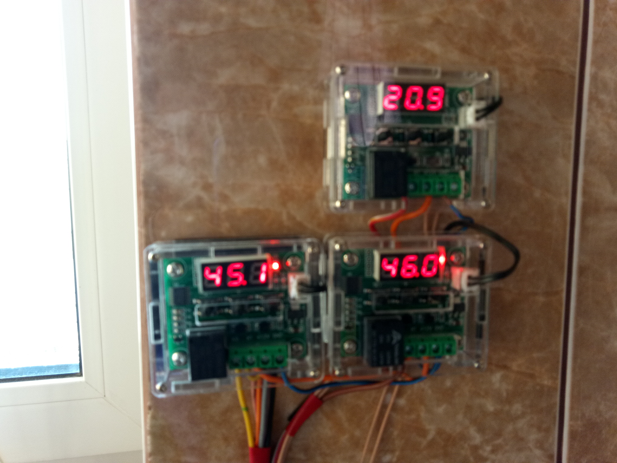

Вчера так и не включал отопление, было тепло. Но за ночь прилично остыло, все таки был минус на улице. Где-то в 11 включил тёплый пол, с пола выходило всего 16град, сквознячек с двери кухни унес тепло стяжки видать )) к обеду выходило уже 17.3 и к вечеру почти 19. Температура в доме вернулась на вчерашние показатели. Поставил датчики на вход и выход трубок на радиатора,чтоб мониторить температуру.

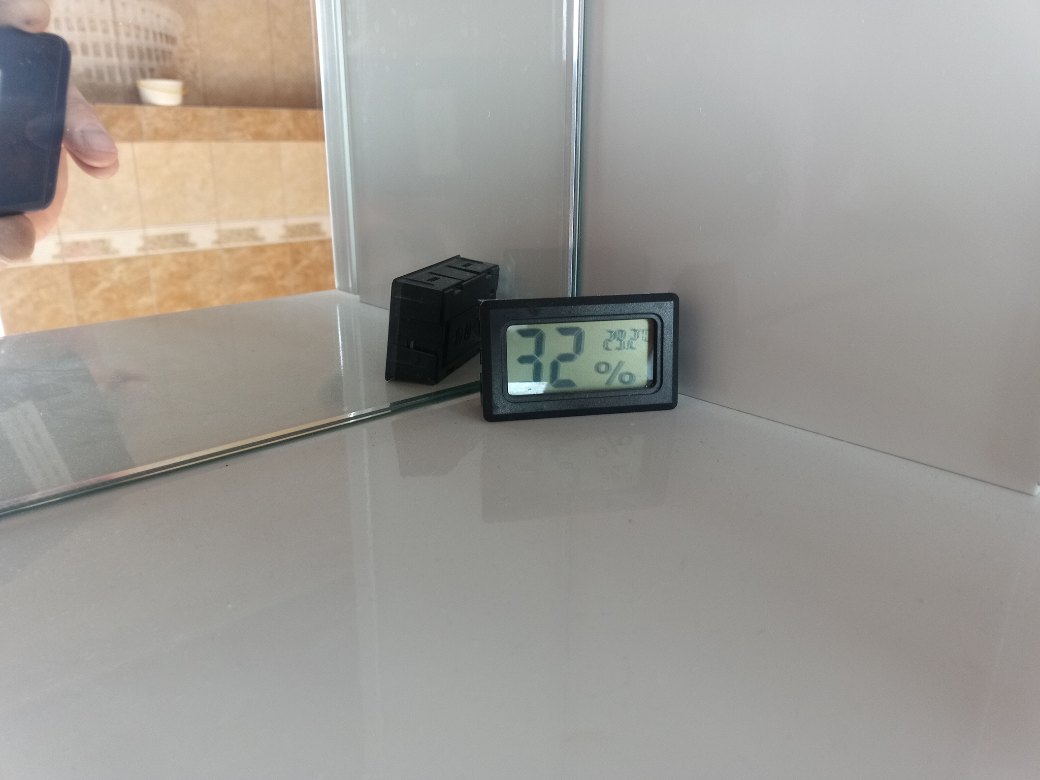

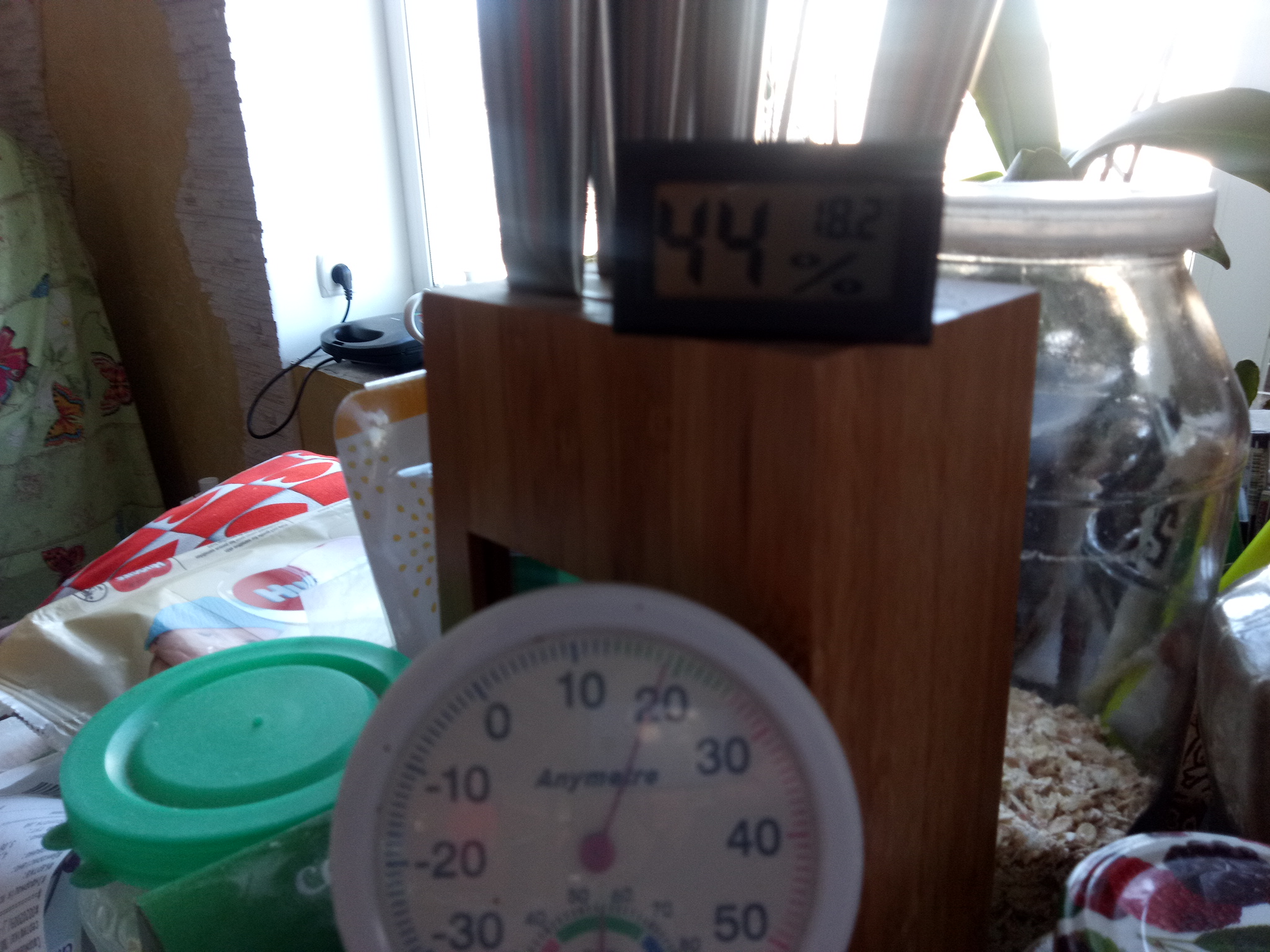

Также коллектор сильно сушит воздух,входит 42% влажность выходит 13%
вЛАЖНОСТЬ - ОТНОСИТЕЛЬНАЯ ВЕЛИЧИНА.
Разумно говорить об изменении обьема воды в обьеме воздуха.
В случае Вашей конструкции они неизменны?:beer:
Причем тут абсолютная влажность? Наш организм, все строительные материалы, конструкции и вообще все физические процессы происходят по параметрам относительной влажности. Так, что правильно ТС беспокоится.

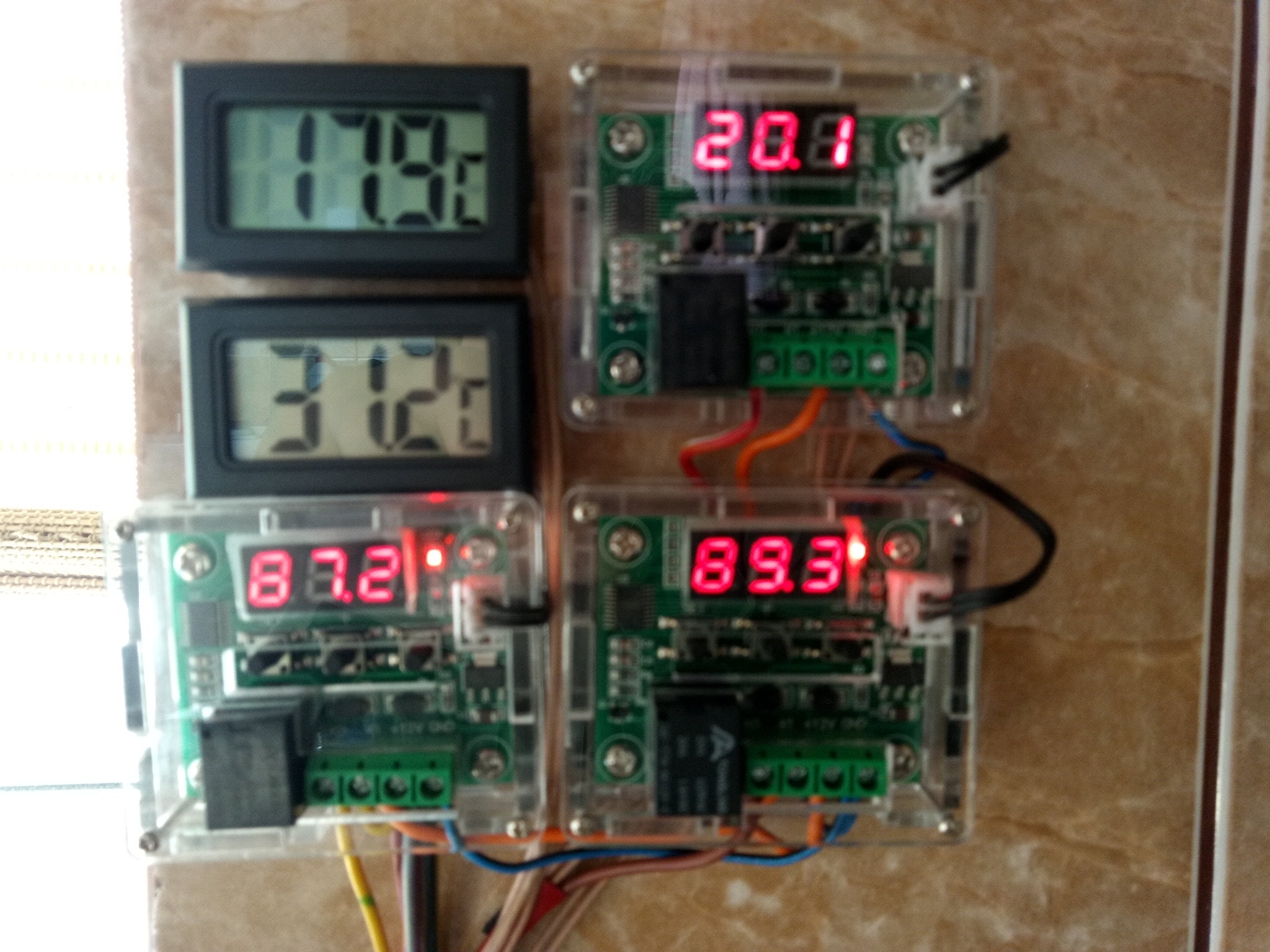

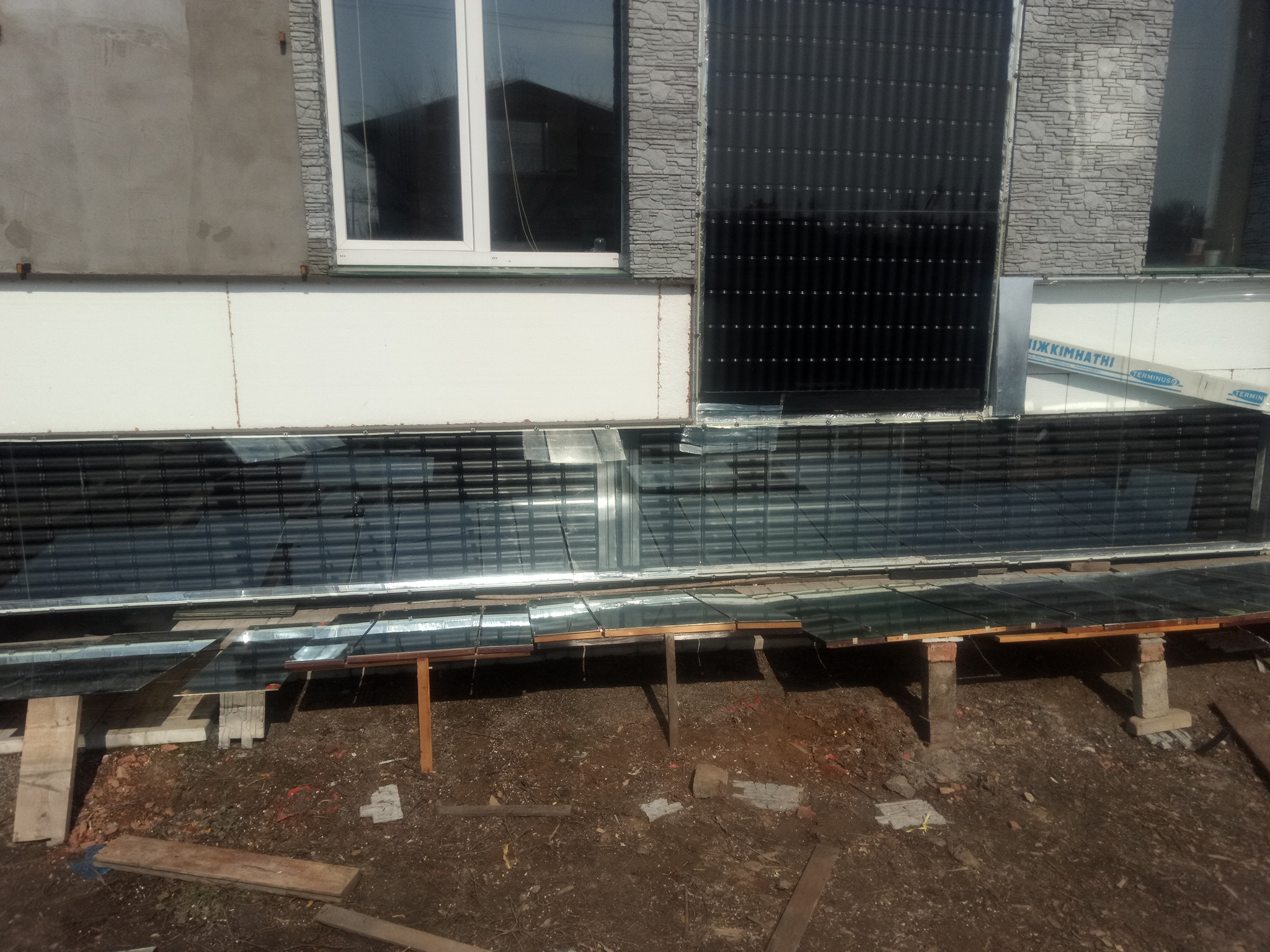

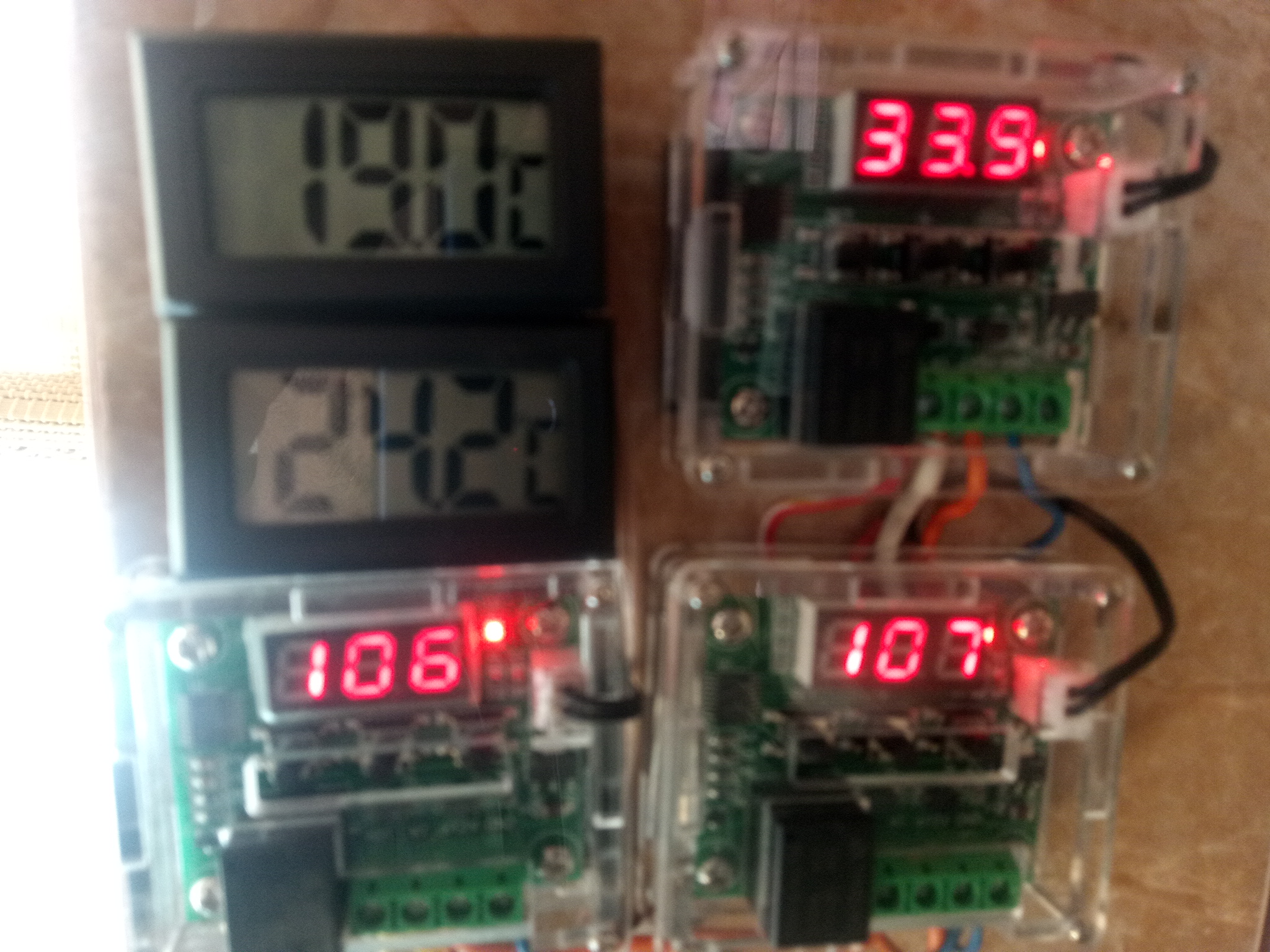

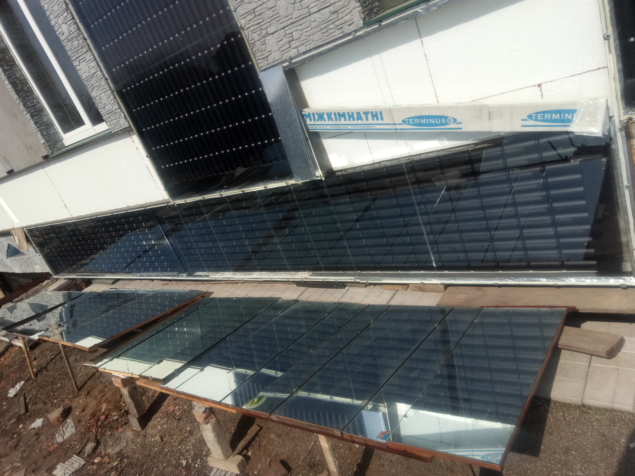

Сегодня накидал зеркал перед коллектором, температура в пик солнца начала зашкаливать, +107градусов на выходе ))) за сегодня пол с +19 прогрелся до +22 примерно. На датчиках +19 выход с пола +33.9 вход в пол, 24.2 это выход из радиаторов в подвал,+106 и+107 выход воздуха из коллекторов. Ну и видео снял
Потом прилетел вертолёт посмотреть -рассмотреть мою альтернативу)) надо было схватить зеркало и зайчиков ему запускать ))).
Это шпийоны летают :)
А вот с зеркалами очень интерессно. Получается что дешево и просто можно повысить эффективность панели, по сути зеркала увеличивают площадь панели. Можно ли с этого сделать вывод что лучше переходить на систему зеркального концентратора и небольшого теплосьемника? Ведь так будет меньше теплопотерь у теплосьемника.
Зеркала серьёзно помогают, где-то +30% как минимум добавляется , просто раскидав трельяжей старых возле коллектора ))

Летом коллектора закрываются, открытыми их нельзя оставлять если нет потока воздуха. Абсорбер может нагреться 150-200градусов, зачем мне последствия потом. Нижний коллектор который сейчас греет тёплый пол, летом будет греть бочку с водой в подвале, для преднагрева воды входящей из городской сети,чтоб не заходила ледяная.

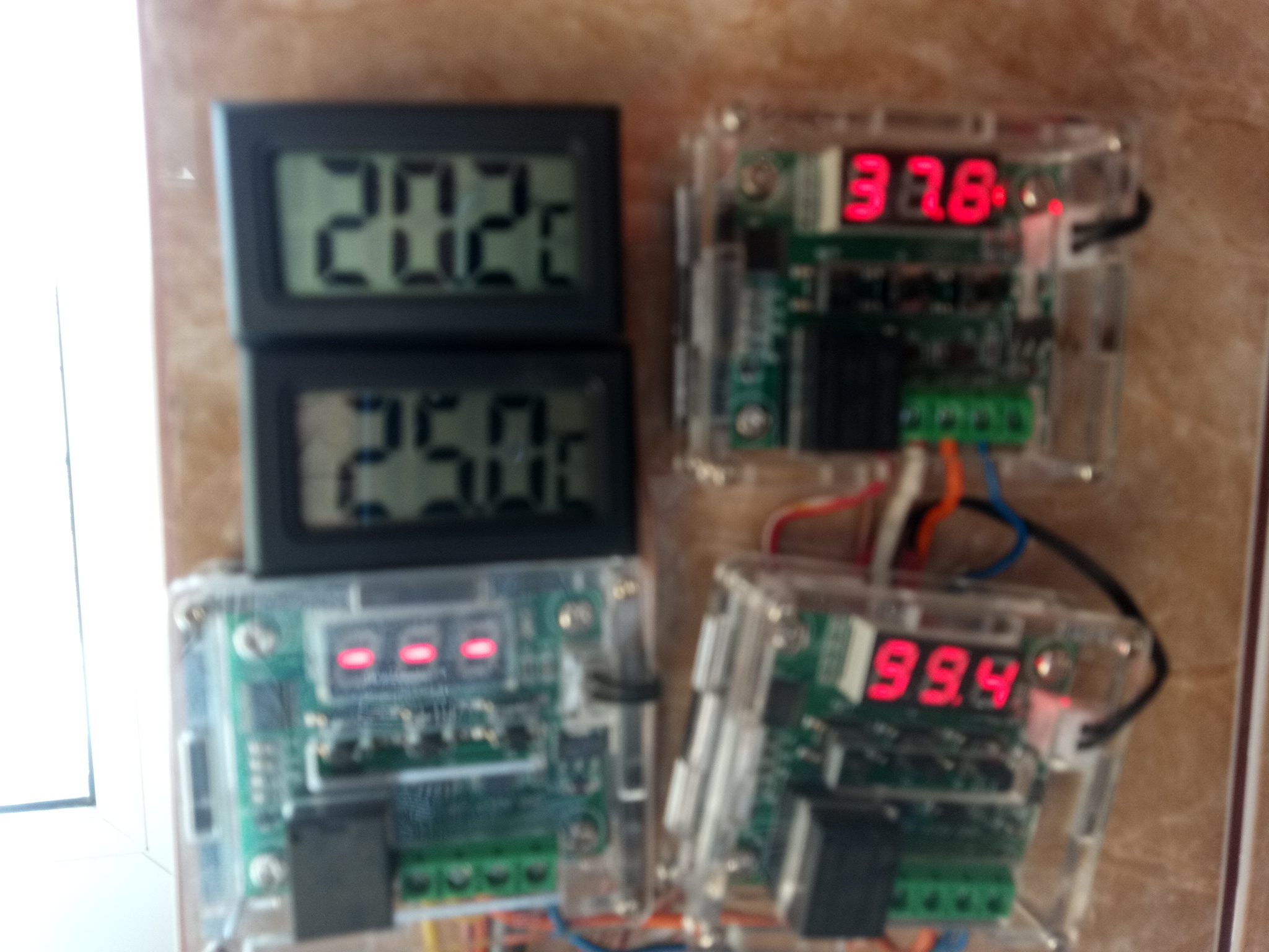

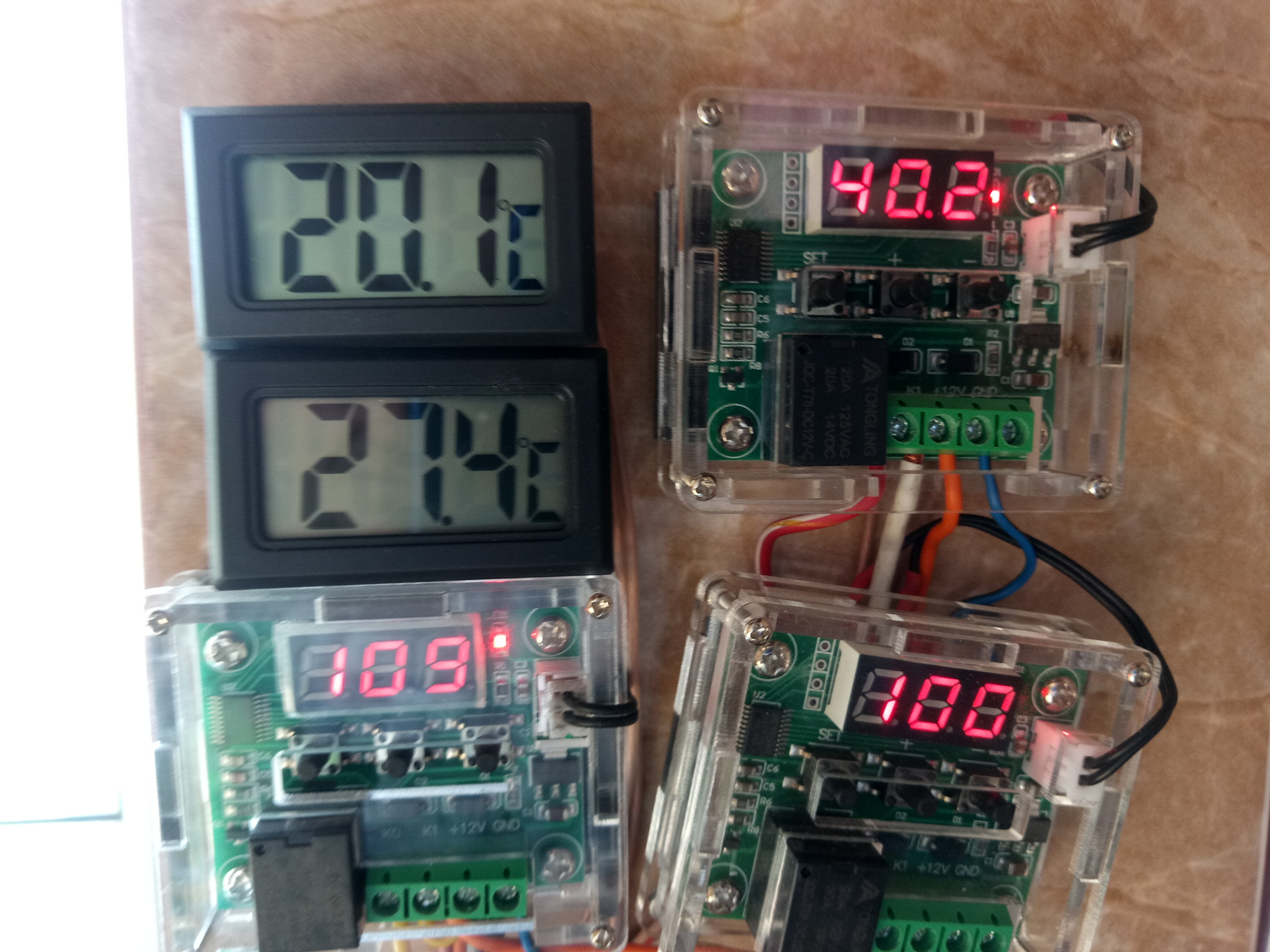

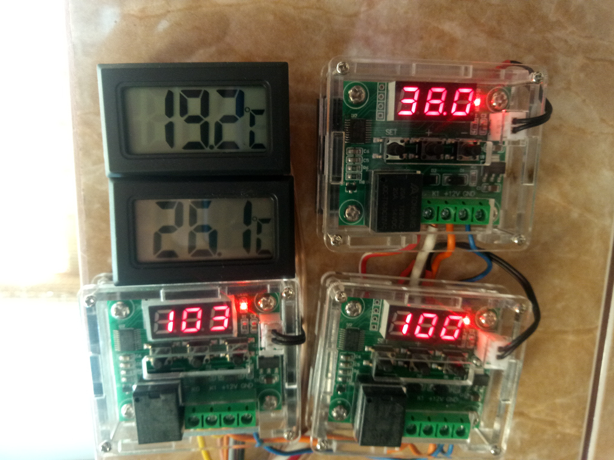

Сегодня коллектора для теплого пола начали зашкаливать, с продувкой начали уходить за +110 град, я аж очконул, думал зеркала убирать даже, начали отключаться контроллеры при +110 и выключать вентиляторы. Но потом оказалось в настройках контроллера можно поставить чтоб не включал вентиляторы при +110 градусов. Хотя и солнце было в дымке а жарило прилично. В обед днём жара, сейчас +22. Тёплый пол с +18 поднялся до +21. Кто то может посчитать сколько надо киловатт чтоб поднять температуру в 10 кубах бетона на 3 градуса ? Самые нижние это температура из коллекторов, верхние это температура входа выхода в теплообменике теплого пола, средний это что достается на выходе подвалу.
Теплоемкость бетона судя по инету 0.84 кДж/(кг*К). Плотность около 2200кг/м3
Энергия на нагрев = 0.84кДж/кгС *10м3*2200 кг/м3 * 3С = 55400кДж. А это равно 15.4кВт*ч энергии.
Если это результат работы 18м2 (или сколько??) панелей то получается среднесуточная мощность 850Вт на м2.
Надо не забывать что часть энергии уходит из теплого пола в помещение, тоесть выработка по факту больше.
Это работа двух коллекторов по 3 м.кв и зеркал примерно 6м.кв. спасибо за подсчет.

Буду делать, у меня место под него на фасаде оставлено. 0.6м на 6 м, на видео видно полоса пенопласта белого.
Если это 6м2 панелей то получается гдето 2.5кВт на метр квадратный, что вобщем то шикарно. Интерессно сколько дают зеркала.
