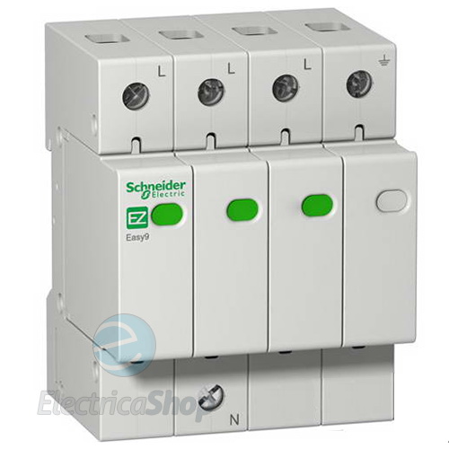

Схема электрощита частного дома. Прошу покритиковать, посоветовать.
KinderNik
Вот как то так.
Там еще примечания есть.

"УЗИП подключен не понимаю как - визуально кажется что ноль и земля на рисунке перепутаны местами. При этом тут очень важно расположение УЗИПа, физическое исполение монтажа, и схема подключения земли."
Я рассматриваю УЗИП компании Шнейдер, а судя по изображению у них подключение так как я нарисовал. Изображение прикладываю, если не прав, поправьте.
"так вот на первой картинке толку от УЗИПа будет ровно 0, абсолютно безтолковое включение, которое ни от чего не защитит.
А вот на второй картинке нарисовано совершенно верно. Казалось бы все подключено одинаково ( если прозвонить мультиметром), и формально так и есть, но дьявол кроится в деталях. Попробуйте найти отличия в схемах, если не получится - помогу их отыскать :)"
Как мне кажется, отличие я нашел в подключении земли. Найти нашел, но полного понимания нет. Видно что на схеме правильно подключенного УЗИП земля трансформатора соединена с землей внутридомового щита. Если честно то я не знаю идет ли ко мне от трансформатора заземляющий провод, зотя должен конечно. Но у меня свой контур заземления как указано на схеме. 3 уголка 50х50х3000 и полоса по контуру. Сопротивление правда еще не мерял. Вообщем, вопрос остается.
Дайте ссылку на тот УЗИП, на схеме это прямоугольник с цветными линиями..
Вцелом да, отличие действительно в способе подключения земли, но еще крайне важно как нарисовали подключение фазного и нейтрального провода к УЗИП.
Чтобы понять что к чему - представте что электрический ток в случае попадания молнии тут можно интерпретировтаь как огромный поток на речке, или даже водопад. УЗИП в этом случае это дамба. Так вот вопрос - а будет ли смысл от "дамбы" если мы ее разместим гдето справа за десяток метров от самой реки? Когда от дамбы будет максимальный ээффект? Правильно, если ее расположить непосредственно на пути воды. Все что нужно защитить - размещаем не рядом с дамбой, а после нее. Смотрите еще раз на 2 картинку: фазы физически заходят в УЗИП, и выходят прямо с него, нету проводов которые физически минуют узип, как в первой картинке. В случае сильных токов и напряжений (удар молнии) огромное значение имеет направление провода, ток будет искать себе кратчайший путь. Если УЗИП разместить гдето в стороне. то часть тока без проблем пройдет мимо. По этой же причине важен способ подключения земли - от УЗИП должно быть прямое сообщение с заземлением, иначе ток так же пойдет куда угодно мимо УЗИП. Тут можно много буков написать, но просто представте что Вам нужно "оседлать" пожарный гидрант с огромным давлением ( в услучае удара молнии), по сравнению с обыным состоянием ток в проводак - как в медицинской капельнице.
Если есть свой контур - это класс - осталось организовать ГШЗ - главную шину заземления и забыть все сомнения относительно есть ли общая земля с ТП... это будет уже неактуально...
:flag1:
Вот прикрепляю фото.
Ustroystvo_zashchiti_ot_impulsnih_perenapryazheniy_Easy9.jpg.e0a01a085ae7ec8eaa3f8ca833c187f9.jpg
