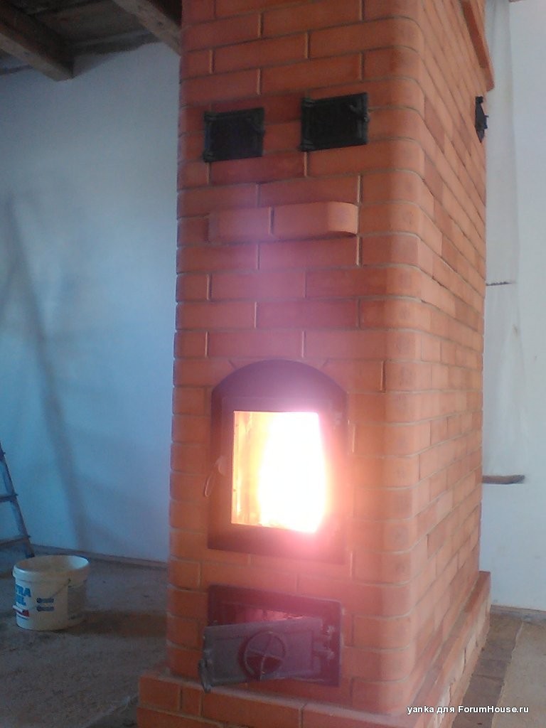

Видел как то как один умелец обложил топку чугунными пластинами на котрых лежат рельсы на Ж\Д... Главное -как их закрепить.
Иван Данилович - подкладка под рельсу - металлическая. У нас их ставят иной раз в топку. Больше года не стоит. Очень сильно -ведет. Крепеж -простой ,там есть отверстия.
Я думал сделать по типу разборной опалубки. Что бы можно было заменить в случаи чего. Просто подумал,сложу печь. С красным понятно,будет пологовский снаружи оштукатурю. А вот если промаже с шамотом? и он посыпется полопается? Я с трудом представляю ремонт футеровки,без разбора всей печи.

Делайте с плитой. Топка перекрытая плитой - легко ремонтируется. Плиту снял и -вот она футеровка.

Значит мы- о разном. Я видел что они чугунные и достаточно толстые. да дырки есть а толку... разве что толстый нихром искать. Обычная проволока отгорит быстро

Да отопит.варочная. Только плиту не надо заложить кирпичем а над ней образуется этакая ниша(варочная камера) и вы можете и сало жарить и получить быстрое тепло при растопке. Особпннт важно после долгих простоев. А если эту нишу закрыть дверкой то вообще духовка классная получится. Понятно что над плитой никакой надстройки можно и не делать если труба на щитке будет.
Сзади как и положено щиток. Любой формы,в том числе и Т
Да нет. Отопительно варочная посреди дома,это будет перебор. Печь будет та,которую Вы предложили в начале темы. С трубой на спине. Я под не уже фундамент отлил.
тода не кипишуйте с шамотом а раскошельтесь на него. Чем плотнее и тяжелее пилится -тем лучше шамот. Ну понятно не на обычную глину а на спец.онеупорную смесь,лучше на основе шамотной глины.
Так я про нерж спросил не с целью сэкономить на шамоте. Она совсем не три копейки стоит. Я со стороны технологичности. Взял лист,раскроил,загнул, и вот топка. Но то такое.Шамот,значит будет шамот,

То что я рисовал вначале -под обычную дверку шир 25см,это же и ширина топливника и ширина морды печи вообще.
На ссылке дверка нестандартная и потребует увеличения топки и морды печи. К тому же арочный верх потребует клиновых перемычек как из красного так и шамота. Сможете ли.
Нержу лучше применить для дверки.
Так и не понял какие порядовки вы выбрали. Вначале темы там труба -по морде печи,ну типа чтоб перегородку не резать до верха.
Планировал печь с поста №22. Вы выложили две порядовки, с требой на морде, и на спине. Я почему то склоняюсь к трубе на спине.

Сегодня был на базе, смотрел кирпич,по доставке общался. Так человек который все показывал рассказывал,утверждает,что для печи нужен именно огнеупорный ША. Так как он выдерживает колебание температур. А ШБ нет. Он прав,или нет?

чесговряразницы никогда не улавливал. лишь бы это был не красный не терпяшй высоких Т.
что есть ШБ,А и что есть ШБ не заметил. главное что это ШБ -- кирпич огнеупорный. чем " менше кирпич шумит при опускании его в воду тем он крепче"----старое примитивное правило проверки онеупора:o в простых печах ША 8 вполне хватает для термозащиты красного кирпича.

Информации,что ША лучше ШБ не встречал. Бесконечные споры -встречал,а вот чего то конструктивного нет. Предложенный мне ША еще и меньше размером чем красный.

У ША огнеупорность несколько выше чем у ШБ. Но для бытовых применений это значения не имеет. Смотрите на геометрию и плотность кирпича.

Геомертрия и плотность для внутренней футировки - роли не играет. Футировка на ребро - вещь нормальная.

Так же там есть раздел про мифы печные. И главный из них это то,что печь нужно класть только на ГПС. Автор пишет,что печь можно класть и на ЦПС. И что печи сделанные таким способом, работают отлично.
Что скажите по этому поводу?
С глиной удобнее.
1. Гпс можно замутить и работать спокойно как получается. Если что-можно оставить и до завтра. Цементный надо выработать быстро
2. При перегреве и сильном расширении гпс ремонтопригоден. Просто размочить трещину в шве ,и поновой вдавить и расшить. По горячему лучше. С цементом так не получится.
При разборе печи тоже самое. С цеменотом без ломика не обойтись
3. Цемент разьедает руки,как ни стараяся на руки попадает, трещины до крови. Глина сушит конечно но не более. "Бархатные ручки" на ночь.
Вот и я об этом подумал. Оно может и проще с ЦПС, но если что то пойдет не так,то уже хрен разберешь.
