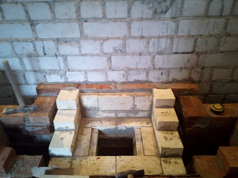

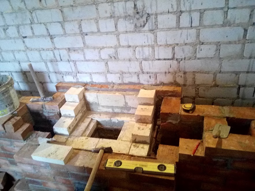

Приехал ко мне кирпич. Очень жаль,что нет никакой ответственности на производителе. От кирпича впечатление, что у производителя своя система измерений, или разные формы. О кладке под расшивку,нечего и думать.(счастья и долголетия технологам и отк завода.) Но я и не особо планировал. Начал ознакамливатся с методами штукатурки,и материалами.
Сразу начал его сортировать,и заносить в дом. Каждый простукивал. Итого,получилось четыре кучи. №1 Условно нормальный. Примерно одинакового цвета,без трещин. №2 Светло розового цвета. Просто пока отложил. №3. Нормального цвета,и розовый,но с трещинами. №4последний-жесткий пережег. Цвета разнообразные. Некоторый на вид как из .
План такой. №2 догнать до уровня пола. Забутовать № 3 тем ,что в трещинах. Сама печь из №1.использовать его в помещении. Дымоход,что на чердаке из пережога №4 поприличней.
Как то так. Если не так,то подскажите.
4 кучи мелочь. Как бы еще по размерам не пришлось сортировать. Швы то как можно тонкие сделать хоцца.

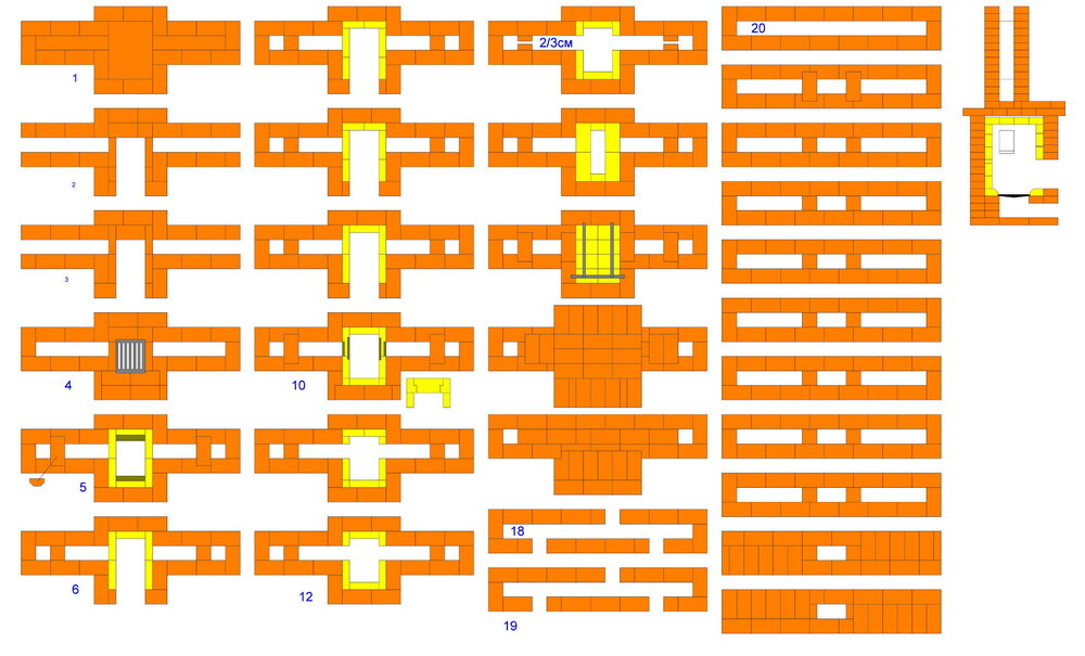

Вопрос. Читал про скорость газов,сажу,и объем колпаков. Есть ли смысл,уменьшить объем верхней части печи, с 1 до 0,5 кирпича по ширине.? Или не стоит?
можно. Это ускоиит прогрев верха. Но появится неэстетичная ступенька с какой то стороны или с обоих. Ну несколько изменится порядовка. Труба развернется на 90 град. Позже набросаю такой вариант.

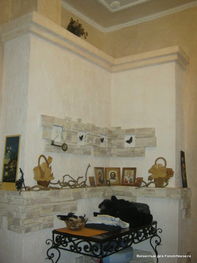

Так вообще отлично. А чем оштукатурено?
Короед. И чуть гипсовой плитки. Отделка не моя.
Мне вот интересно, не дает ли запаха короед? Он то для наружки. Не знаете,сколько уже простояло данное покрытие?
Нет запаха . Низ снимает Т. хорошо.

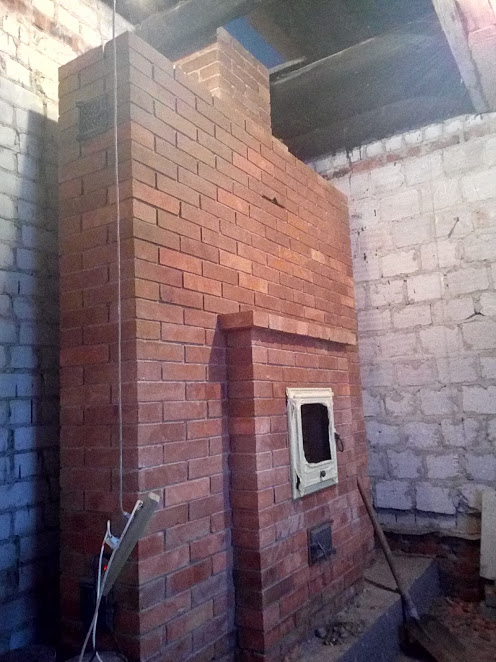

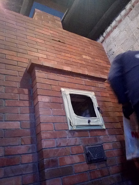

А в Вашей печи какая глубина топки? Смотрится довольно стройно.)
фото ответ. Делал уже такого плана печь работает хорошо, заказчик доволен.

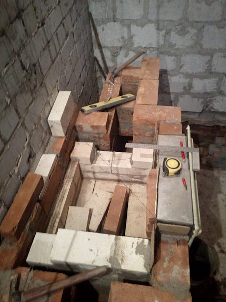

+-образная. Или печь с задницей:) неплохой выход.
Кстати у вас заднняя стенка( задница) из кирпича наребро. Такая же футеровка. Может потрескаться и главное фиг замажешь потом бо у стены. Будет дымит а заделать невозможно. Зря. Надобыло на 7см выдвинуться вперед. Да и использовать тепло задницы нелишнее. Будем надеяться что силикат трохи оттянет перегрев

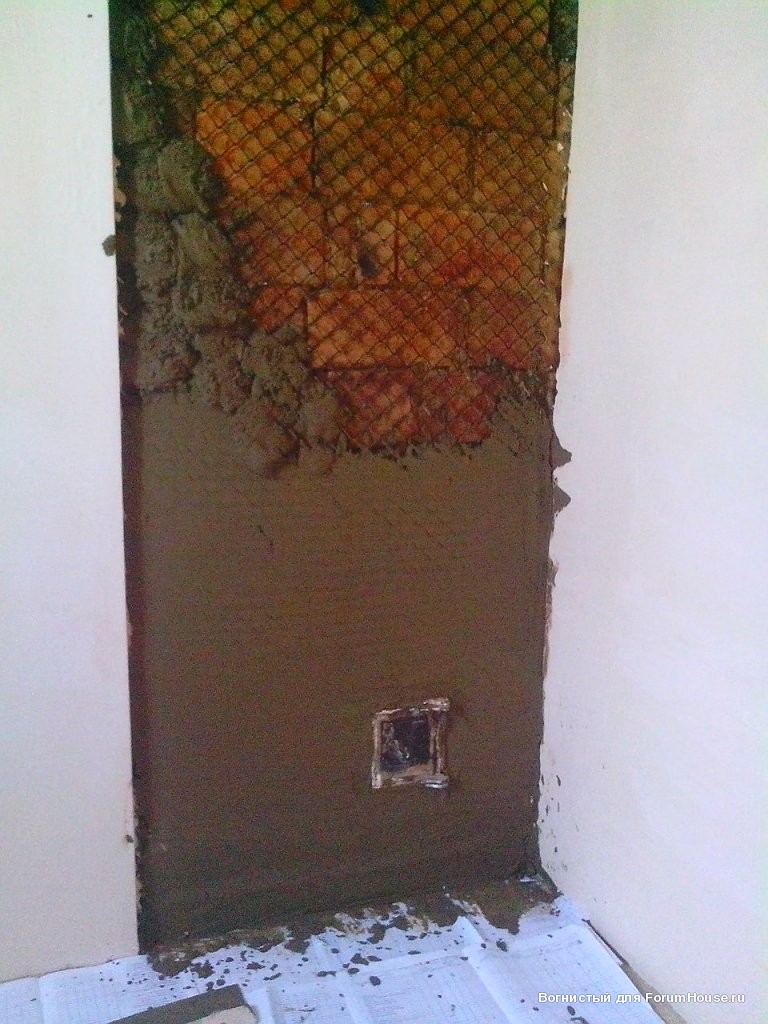

Штукатурил на рабицу. Штукатурка получается-толстая и рабица хорошо развозит тепло.
Предлагал заказчику выбить стену чтоб тепло в смежную комнату пошло. Не захотел.
Там не на ребро пилил кирпич вдоль, бруски получились 6х6 чтоб перевязать с плашкой. Да и сеткой армировал. Старался по максимуму. Каждый сантиметр глубины топки:) на весь золота. А в перед не захотел выдвигать там потом перекрытие над дверкой геморойное.
Это если на сетку штукатурить,то слой миллиметров 20-25? и печь если в пол кирпича,то она через сколько прогреется? Я думал если штукатурить,то миллиметров 5-10 нужно слой делать.
Если кладка в пол кирпича - то на тонкую сетку , 5 - 10 мм. Вполне хватит. У меня - ребро.
подумав решил чтов ам тогда лучше обратиться к другой схеме попроще. А лучше по типу как г.lobane делал, фотка выше. там есть возможность пустить выходы в хайлы строго по торцу щитка, уменшая и размазывая "красное пятно". Зато печь быстро нагреется и сравнительно проста для непечника.
