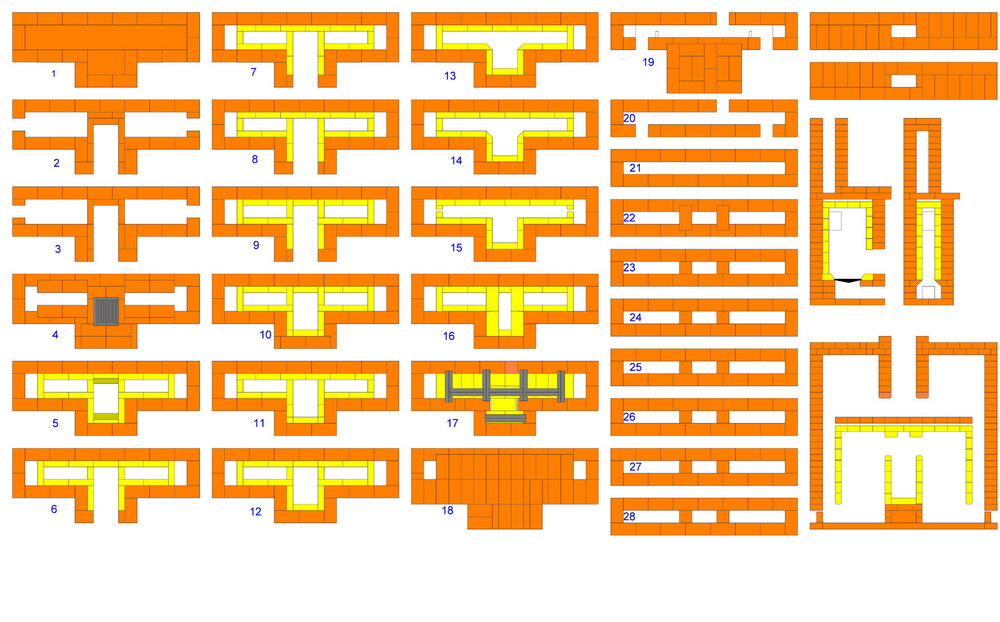

Я не ищу легких путей). Тем более, я завез гору шамота и кирпича. Так что печь буду делать, ранее запланированную. Про уменьшение верха,результат чтения 3-х форумов, пары книг.

Вопрос. Шамот,опирается на выступ кирпича в 4-м ряду. Вся его немалая масса. Я чет переживаю. Можно ли шамотом пойти с самого низа? Я так понимаю,что это приведет к более длительному прогреву низа?
уж не знаю что у вас там за кирпич что боитесь такой "массы". Витебский держит. конечно это моя приблуда. Иногда она очень помогает проходу ДГ когда с поворотом. Тут же поворота нет. Конечно можете смело от самого низа шлепать. Как правило после кладки красного выкладываете футеровку с этими крыльями. Подгоняете ды и всё.
Должен предупредить что щиток будет дольше греться что конечно хорошо, бо прогреется и верхний ярус. Плохо что перегреется спина в топке, бо это топка. Утолстить шамотом спину --укоротятся дрова.
Ну и уголоков тут много придеться ложить. без них передняя часть перкрытия нижниего яруса зависнет бо выше не прижмется. Не жалейте коалиновой ваты там везде в этом зазоре где уголки и чтоб сам зазор был мин.2см
фото ответ. Делал уже такого плана печь работает хорошо, заказчик доволен.

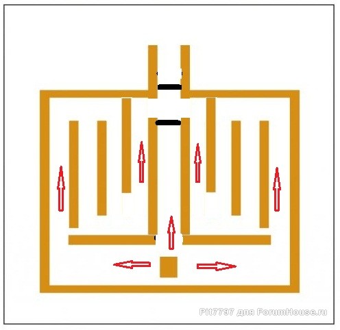

схемку движения ДГ. - можно глянуть. ? Можете на моей чиркнуть.
Перегрев топки,это наверное особенность всех конструкций такого типа. Если проложить асбест или вату в зазор,это исправит ситуацию,или нет?
1. Ващето топка не может перегреться,наоборот надо стремиться к наибольшей Т в топке. Как выдерживает кирпич это уже другой вопрос.
2. Вся футеровка отделяется от наружного красного зазором,котрый удобнее всего сделать проложив лист базальтового картона 0,5мм
3. Шамотное перекрытие топливника должно быть ниже соответствующего ряда наружного красного на 2-3см. Подогнать футеровку. Плюс этот зазор заполнить коалиновой ватой. Можно асбестом. Концы уголков положить с зазорами и обернуть баз.картоном или коалин.ватой,бо расширяться будет.
ну ты даешь...ясно же схема-- как на моих тут рисунках
Да схема как на рисунках

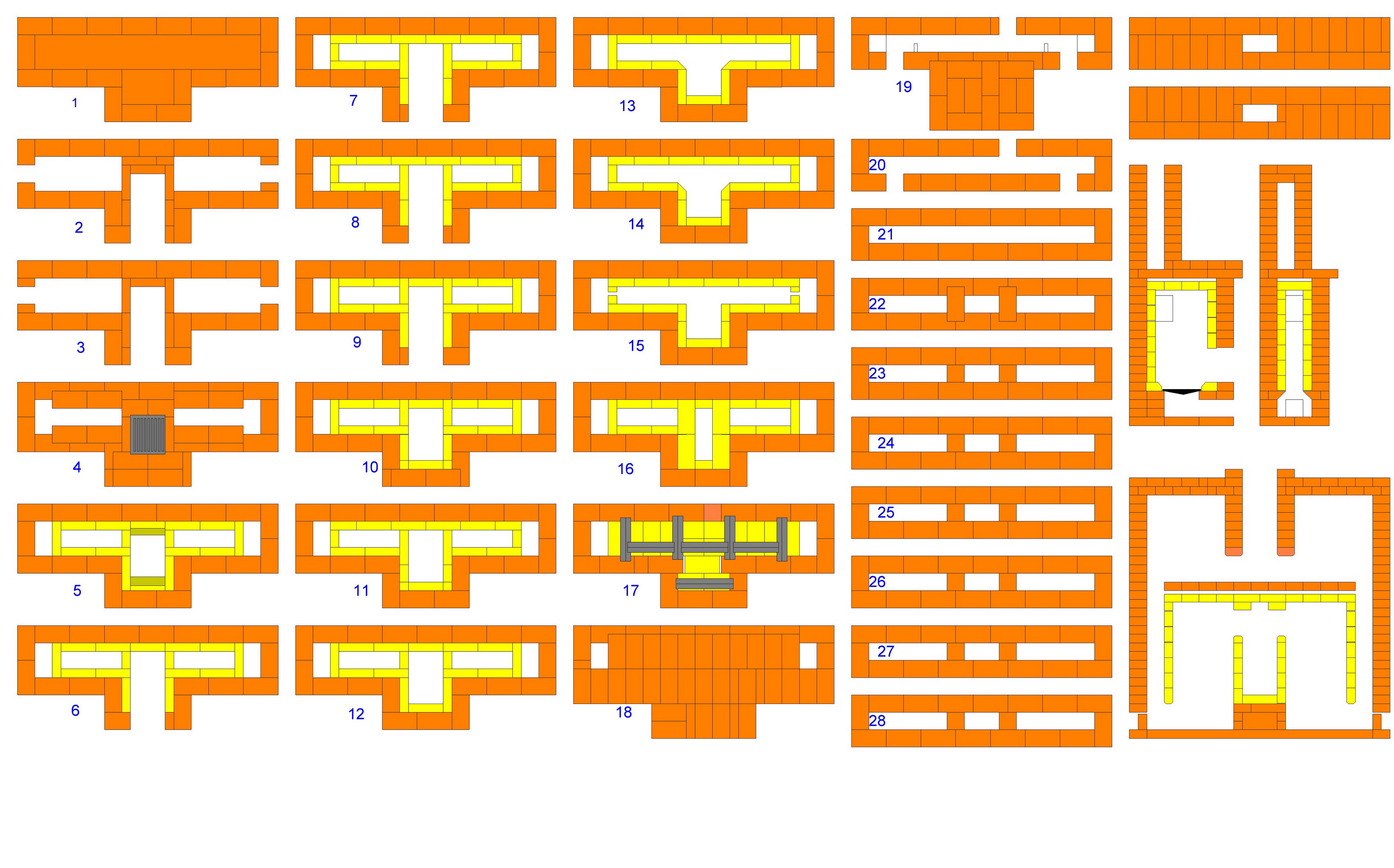

Допустим,если шамотное ядро выложить с кирпича ША-5. Его длинна 230мм. При таком габарите,зазор между красным и шамотом будет порядка 10-13мм. Насколько негативно отразится такой зазор на работе печи?
лучше ША-8. он свободно продается у вас. ША-5 дешевле но его придется больше купить,-то на то и выйдет.
Можно и ША-5 , сами мудрите там с порядовками и перевязками. Хотя есть места где надо именно ША-8. А он как назло еще и шире чем ША-5. почему такой зазор получился не знаю, если попрек топливника ставить то надо именно ША-8, он 25см, как и топливник. ША-5 же--23см,
Короче выложите сначала красный кирпич перекрыв топ.дверку, а потом внутрь мудрите шамот. сначала выложив насухо и так и этак. (а кому счас легко:))
Вопрос исключительно теоретический,и в основном интересовал зазор,и его влияние на работу. То что у нас продают все что надо,я в курсе. Знакомый предложил ша5,новый,за очень не дорого.
Буде нормально.Я старався зробити 8 мм,але внаслідок нерівності цегли, проміжок гуляє від 4мм до сантиметра.На роботу печі це не впливає.
