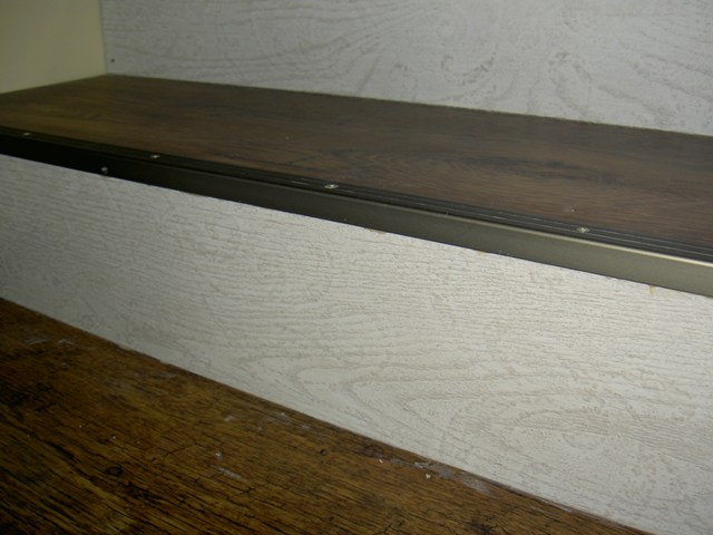

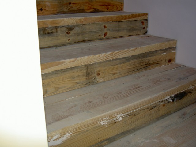

Tigrulya Опубліковано: 12 жовтня 2009 Поділитись Опубліковано: 12 жовтня 2009 С воссоединением вас! И все-таки для тупых, как я я Попрошу фотку одной ступени поближе... Ну не понимаю Хочу поближе погляеть - стяк ступени и подступенника. Как там стыкуются ламинатины... Это не срочно и можно в личку, если не хочется засорять дневник. Посилання на коментар Поділитися на інших сайтах More sharing options...

borg Опубліковано: 16 жовтня 2009 Автор Поділитись Опубліковано: 16 жовтня 2009 С воссоединением вас! И все-таки для тупых, как я я Попрошу фотку одной ступени поближе... Ну не понимаю Хочу поближе погляеть - стяк ступени и подступенника. Как там стыкуются ламинатины... Это не срочно и можно в личку, если не хочется засорять дневник. Ну примерно так! Все очень просто. Сначала приставляю ламинат на подступенок, отчерчиваю карандашем и отрезаю. Так все подступенки. Затем верх. Соединяю две планки ламината, прикладываю на ступень и отчерчиваю карандашем. Отрезаю. Стык закрываю уголком. Ламинат сажу на клей. Пробовал разные - остановился на клее "Универсал". В эпицентре 12 литров около 160 гр. Единственный остается гребнем после шпателя, не растекается..Если что - спрашивайте. 5 Посилання на коментар Поділитися на інших сайтах More sharing options...

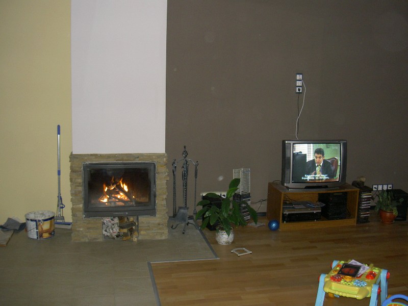

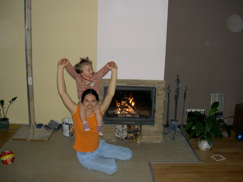

borg Опубліковано: 21 жовтня 2009 Автор Поділитись Опубліковано: 21 жовтня 2009 Сегодня впервые грелись, если можно так сказать, у камина. Скорее создавали дополнительный комфорт. В доме и так тепло - 23 С. Выше не поднимаем, т.к. уже жарко. Днем котел выключаю вообще. Пока к отоплению особых вопросов нет, хотя были сомнения. Особенно после неприятных моментов, когда я поделился контактом парня, делавшего отопление у меня и люди остались не довольны. Это не в защиту. Если брак - то иначе это ничем не назовешь. Хуже если брак окажется и у нас. Но пока что.... тьфю-тьфю-тьфю. Я вообще эту неделю ничего не делаю - отдыхаю мозгами и руками. Впереди второй пролет лестницы и много чего на втором этаже. Но это уже терпит. 1 Посилання на коментар Поділитися на інших сайтах More sharing options...

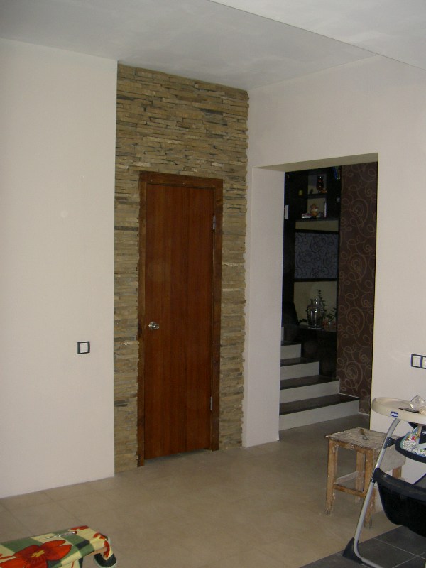

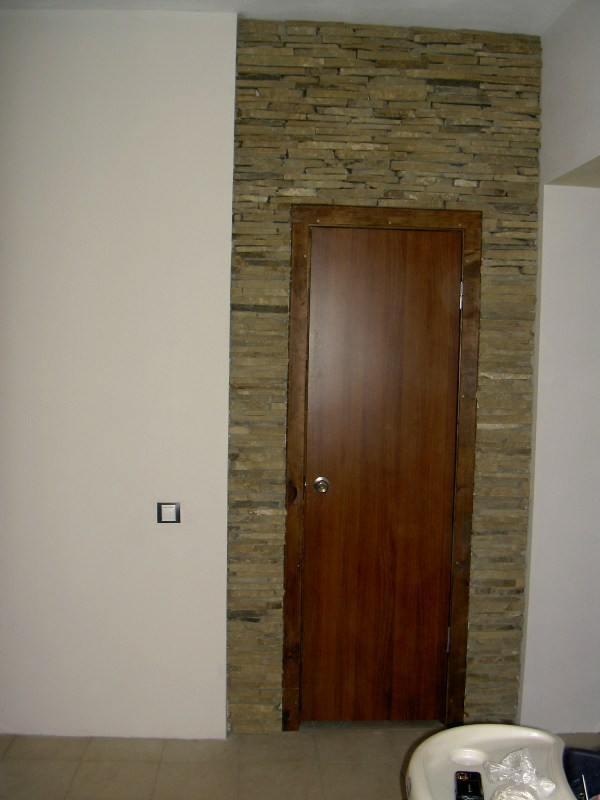

borg Опубліковано: 17 грудня 2009 Автор Поділитись Опубліковано: 17 грудня 2009 Еще небольшой шажок в сторону финала, которого не будет никогда))) Стоял маленький участок стены на кухне "под камень песчаник" - день работы и вот результат... До этого почти месяц ничего не делал. Отдыхал от двухгодичного забега на длинную дистанцию. Зато успел к холодам поставить полуторную дверь в тамбуре.. Именно успел, так-как ударили морозы и температура в тамбуре явно ниже коридорной. Еще доработал выброшенный кем-то письменный стол и получился временный компьютерный столик, заточенный под нужды звукорежиссера, т.е. меня))). Зима, кстати, показывает все слабые места в системе отопления дома. Решил по весне снять всю паркетную доску с 1-го этажа и постелить на втором, где батареи. А на первом буду класть плитку под дерево. Немного жалею, что не предусмотрел трубы под батареи гостиной. Щаз бы поставил радиатор и все дела.... Таки дела. Посилання на коментар Поділитися на інших сайтах More sharing options...

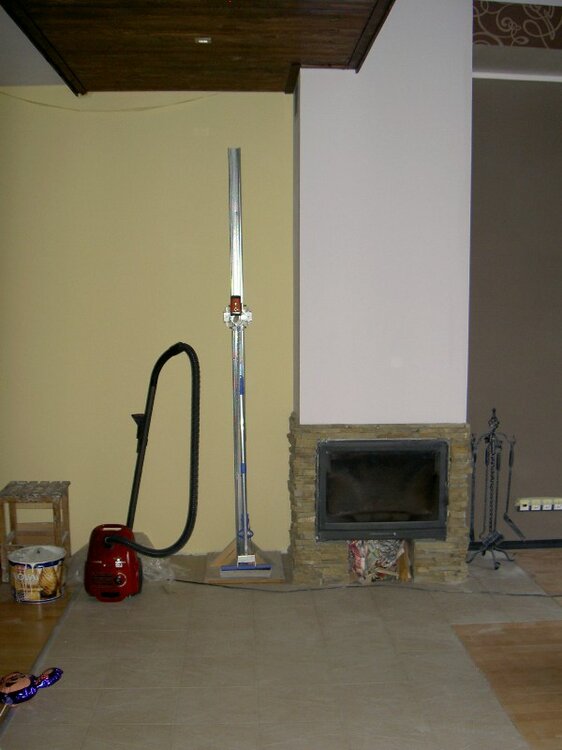

so-rec Опубліковано: 17 грудня 2009 Поділитись Опубліковано: 17 грудня 2009 Слабо греет, или проблема в другом? Посилання на коментар Поділитися на інших сайтах More sharing options...
borg Опубліковано: 17 грудня 2009 Автор Поділитись Опубліковано: 17 грудня 2009 Слабо прогревает через паркетку. Посилання на коментар Поділитися на інших сайтах More sharing options...
so-rec Опубліковано: 18 грудня 2009 Поділитись Опубліковано: 18 грудня 2009 Может есть смысл, сделать ещё один контур отопления для батарей на 1 этаже? Посилання на коментар Поділитися на інших сайтах More sharing options...
borg Опубліковано: 18 грудня 2009 Автор Поділитись Опубліковано: 18 грудня 2009 Да. Только надо было это делать мне раньше. На этапе разводки отопления. А сейчас только по наружной стене и в теплое время. Затем закрывать утеплителем. Хотя еще есть несколько моментов - прежде всего сам дом еще не утеплен. Хотел до зимы укрыть пенопластом и по-шпатлевать с сеткой. Не успел. Из некоторых окон чувствуется сквозняк. Наружные откосы с утеплением должны снять эту проблему. Еще все-таки надо утеплять фундамент. Я так думаю. Посилання на коментар Поділитися на інших сайтах More sharing options...

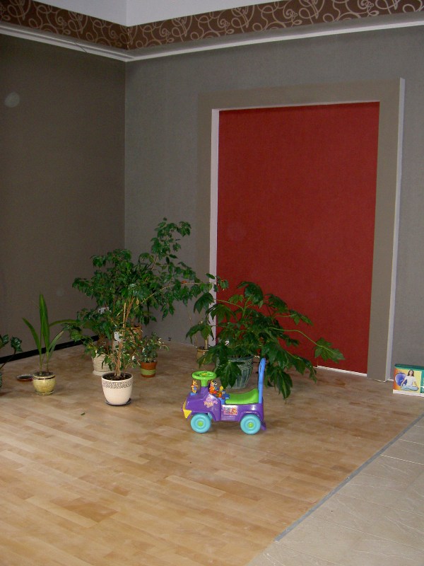

borg Опубліковано: 15 березня 2010 Автор Поділитись Опубліковано: 15 березня 2010 Спасибо! А что нужно предусмотреть, для правильной разводки отопления? Просто подумайте заранее где будете часто находиться в зале. Та стена, где будет диван и т.д. Туда радиатор. И если окно (дверь во двор) - радиатор под окно или рядом с дверью. Тогда будет Вам щастье. Я же просто понадеялся на теплый пол. Но два фактора - паркетная доска и второй свет заставили купить УФО. Ну и плюс очень холодная зима))) Посилання на коментар Поділитися на інших сайтах More sharing options...

borg Опубліковано: 18 березня 2010 Автор Поділитись Опубліковано: 18 березня 2010 Паркетка вроде 18мм. Думаю ламинат будет лучше проводить тепло. И паркетка проводит. Но просто не хватает одного ТП. Посему ставить доп. отопление в виде секций. Газа сгорело дофига, честно сказать. Хотя... 6400 кубов за год (с 24.03.2009 по 18.03 сего года). Может это и не так и много. Все-таки дом больше 200 кв.м. и гараж 50. Да и не утеплен еще. Если разбить на год - по 380 гр. в месяц выходит. Сколько там за 3-шку квартиру выходит за отопление сейчас? Посилання на коментар Поділитися на інших сайтах More sharing options...
