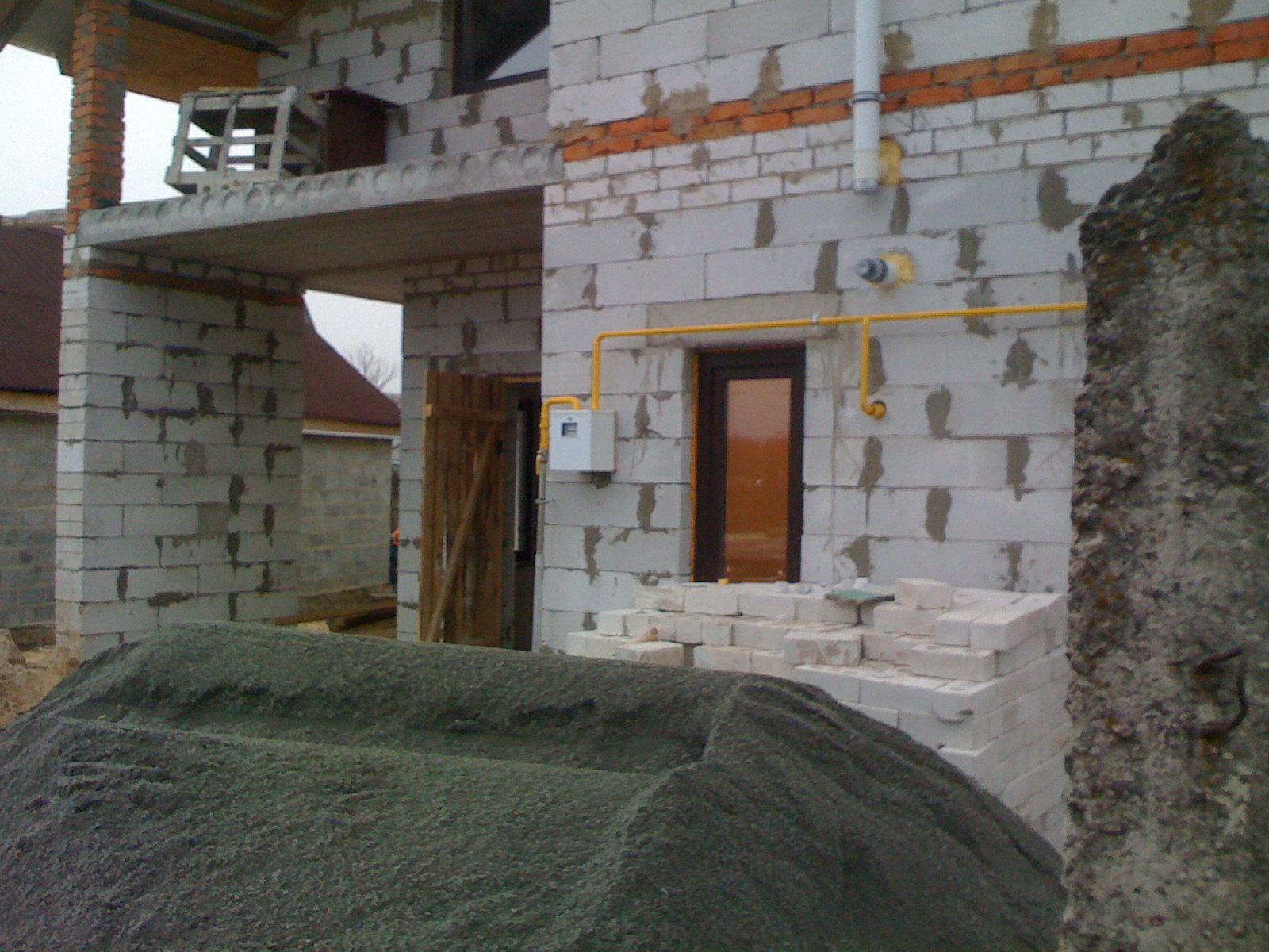

Труба сельсоветовская. Процедуры нет как таковой - подошел к секретарю (Надежда Ивановна), попросил разрешение. Она и выписала, правда спросила, скорее уточнила для себя кто владелец трубы. Сама же и ответила - наша. И все.

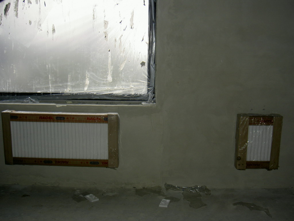

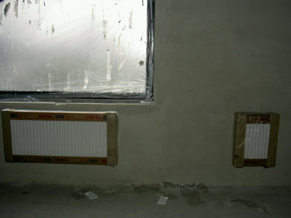

А так выглядят окна без защитной пленки.

а дальше находите газконтору, договариваетесь по цене, они готовят проект(им нужно это разрешение на врезку, копии паспорта и код, и через 3-4 недели само подключение. Если нужно будет кину координаты в Дударкове

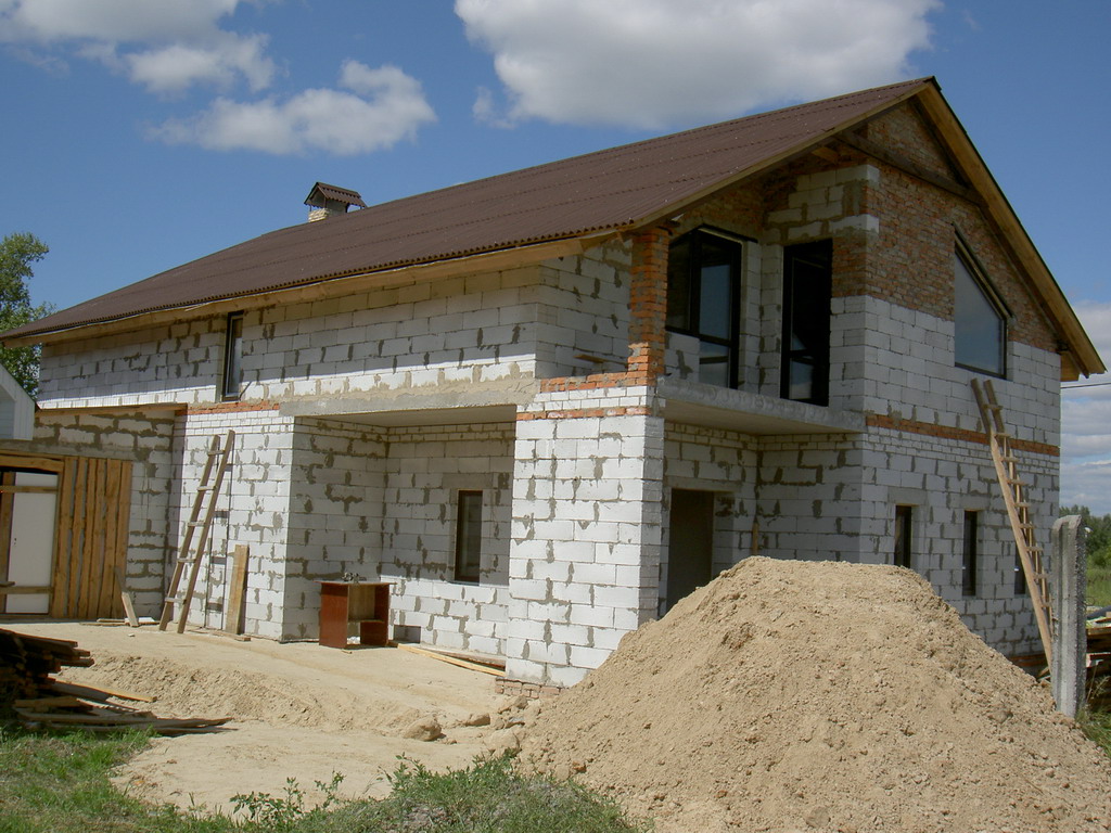

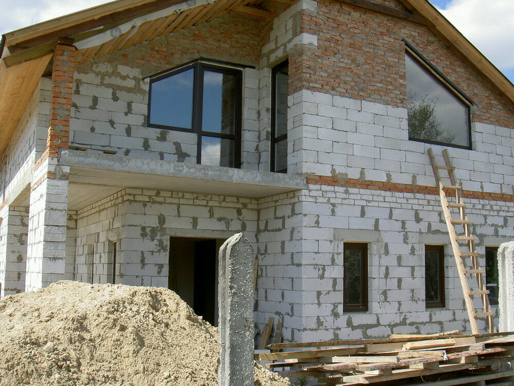

Вы мансарду докладывали кирпичом. Между кирпичом и ГБ делался ли армопояс?
кирпич на мансарде только на фронтонах. А вообще плиты перекрытия у меня лежат на силикатном кирпиче. Он и есть "армапояс"

1. Люди на столько "толерантные", что просто задают вопрос, но увидев ответ не реагируют на него. Например:
по поводу клея на который клали газоблоки. Вот судя по фотам, клей очевидно не докладывали, а люди вам все время на это намекали, но вы не поняли:(.
2. Если ваши строители не споря, тупо выравнивают вертолетные стропила 50 мм, мне кажется, это не совсем нормально (похоже на халтурщиков, которым все равно что, и из чего делать). Нормальный, здравомыслящий чел., отказался бы такое делать, не становясь на дыбы, и не растрачивая попросту ваши деньги на новый "лес". В этом случае он просто рискует СВОЕЙ РЕПУТАЦИЕЙ, т.к. через несколько лет (тьфу, тьфу, тьфу) из крыши получется вертолет, и вы же будете его поливать своей злостью.
3. Армопояс нужно было заливать также, как и фундамент, с арматурой, только в других размерах. Силикат, как мне кажется "плоховато будет". Тоже самое перед крышей нужно было делать пояс по периметру коробки (уж очень он слабоват кажется на фото).
4. Фронтоны положили из кирпича???? кто посоветовал??? Стены - газбетон, фронтоны - кирпич??? Вес, тепло, и т.д? Как можно было так сделать?

Прежде всего спасибо за добрые пожелания! Будем стараться оправдать!!!
По пунктам попробую ответить коротко:
1. По клею я бы не сказал что его не докладывали. В среднем швы от 5 до 8мм.Есть местами 3мм. Насколько я понимаю технологию укладки на клей - это в пределах нормы. Да и что-то я не помню в этой ветке чтоб говорили о том, что "львам недокладывают мясо")))
2. Лес был разным. Был сильно покрученым, немного и ровный (относительно) Насколько удалось посетить разные стройки по-соседству - идеально ровного леса не видел. Заморочка бригады была не в том, чтоб выкручивать лес, а в том, что приходилось его долго выбирать, сортировать и где надо обрабатывать на станке (благо в начале стройки я его купил). Прошу прощения, если ввел в заблуждение ранними постами.
3. Про армопояс - спорить не буду. Возможно "литой" наилучший способ. Но я руководствовался опытом строительства 9-ти этажек из силикатного кирпича без армопопоясов эпохи СССР. Все стоит и не думает падать лет по 40-50. Только там совсем другие нагрузки. Мои строители подтвердили из своего опыта прочность этого материала. Но возможно в ваших словах больше правды. Силовые испытания (после перекрытия сразу нагрузили паллетами с ГБ и кирпичем) подтвердили мой выбор. Про армопояс перед крышей - больше склоняюсь к вашему мнению. Но крыша имеет такую конструкцию, которая перевязывает большинство стропил внутреннимим перегородками 2-го этажа. А моуэрлаты надежно закреплены к несущим стенам мансарды.
4. Не вижу ничего плохого в сочетании ГБ и кирпича. Нагрузка на ГБ под кирпичем на фронтонах в разы меньше нагрузки на нижние ряды ГБ 1-го этажа в целом. А на предмет теплопотерь - весь дом будет укутываться в теплоизоляцию. Если и будут теплопотери фронтонов из кирпича несколько выше потерь ГБ, то не столь значительными. ИМХО. Убедить в 100% правильности своего выбора не берусь. Может кто-то еще подскажет? Буду признателен всем не равнодушным!:beer:

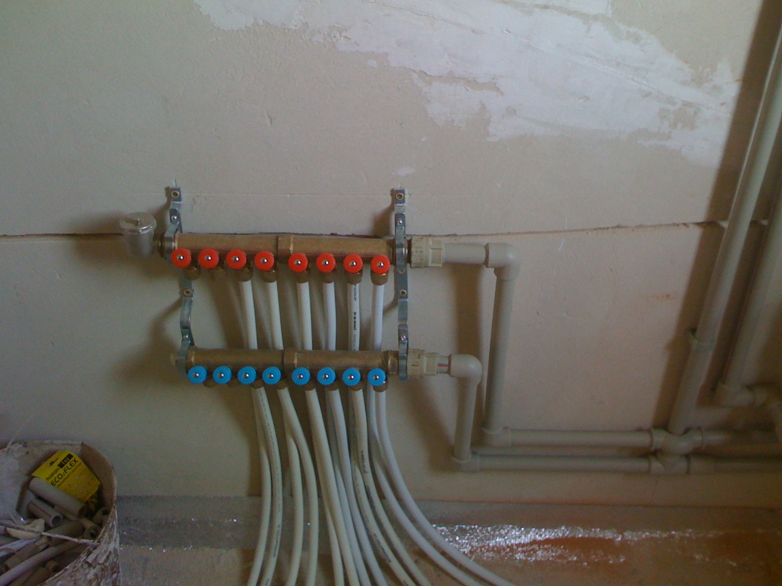

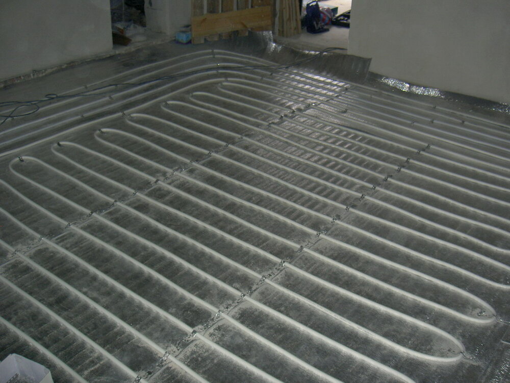

Продолжение следует. За последний месяц пробурили скважину (76 метров, труба 50, зеркало воды 3 м.) Насос Гардена 4000 (850вт). Начались работы по отоплению. За 2 дня выкрутили 1-й этаж Т.П. и разбросали радиаторы по 2-му этажу. На 1-й этаж и сан.узел 2-го ушло 600м трубы 150мм. Установили котел. Висман 30квт турбо. Завтра должны начать монтаж газовода в дом. Движется по-тихоньку стройка. И слава Богу. Вот кризис поскорей бы прошел. Кридита однака нада)))

газобетон? спокойно ли он выдерживает нагрузку плит перекрытия и вес второго этажа?????????
Спасибо. Газобетон. Вроде не я один из газобетона строюсь. И почти все кроют плитами и строят 2-й этаж. У кого-нибудь рассыпалось???? Отзовитесь:Bravo:

Все вы правильно делаете!! и ничего у Вас не рассыпется.. все советы расчитаны на 9 эт, а нагрузка у вас на этот газобетон не большая и ничего с ним не будет.
очень хорошо замотаны батареи, и еще один слой пленки проклейте на окна.. как же я уже задолбалась отмывать свои от цемента - и вроде ж заклеивали.. а еще проложите все подоконники картоном - а то вам их поцарапать могут.

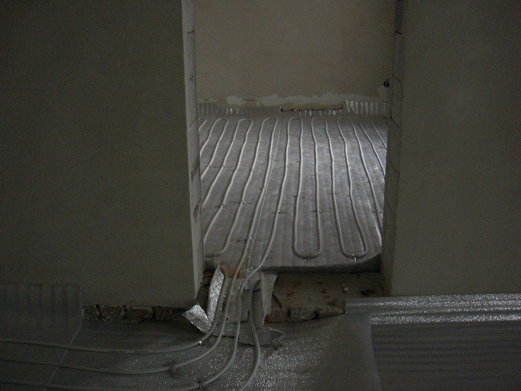

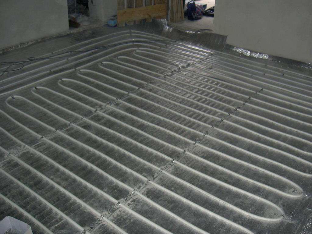

водяной обогрев полов? наш сантехник клал эти трубочки на стеродур, а такой блистяшки как у вас не было... Потом лили стяжку, цементную, 5 см.
Электрику по полу говорят не желательно. а за штробу потом денег берут.. впрочем, поздно я тут со своими советами..

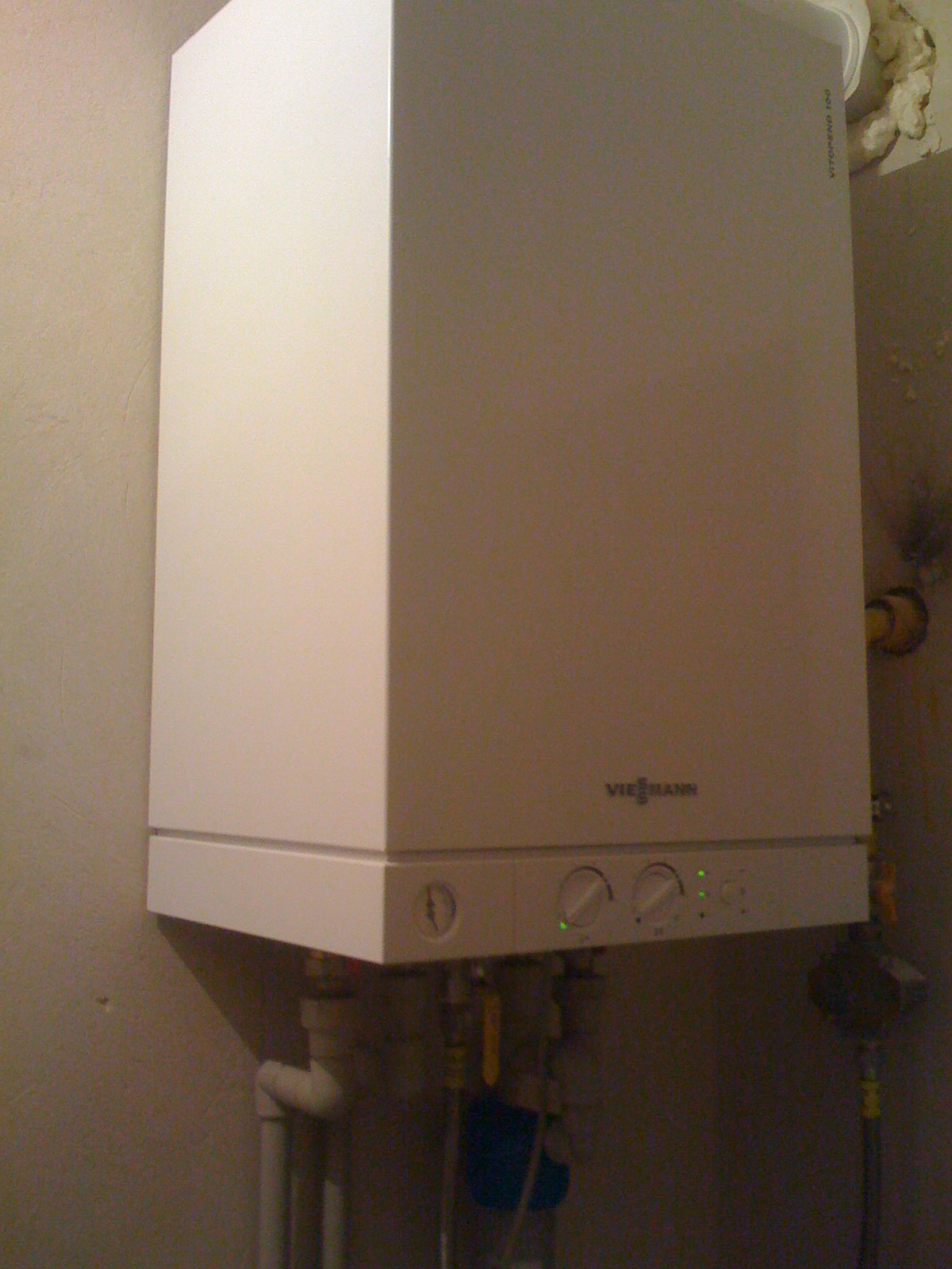

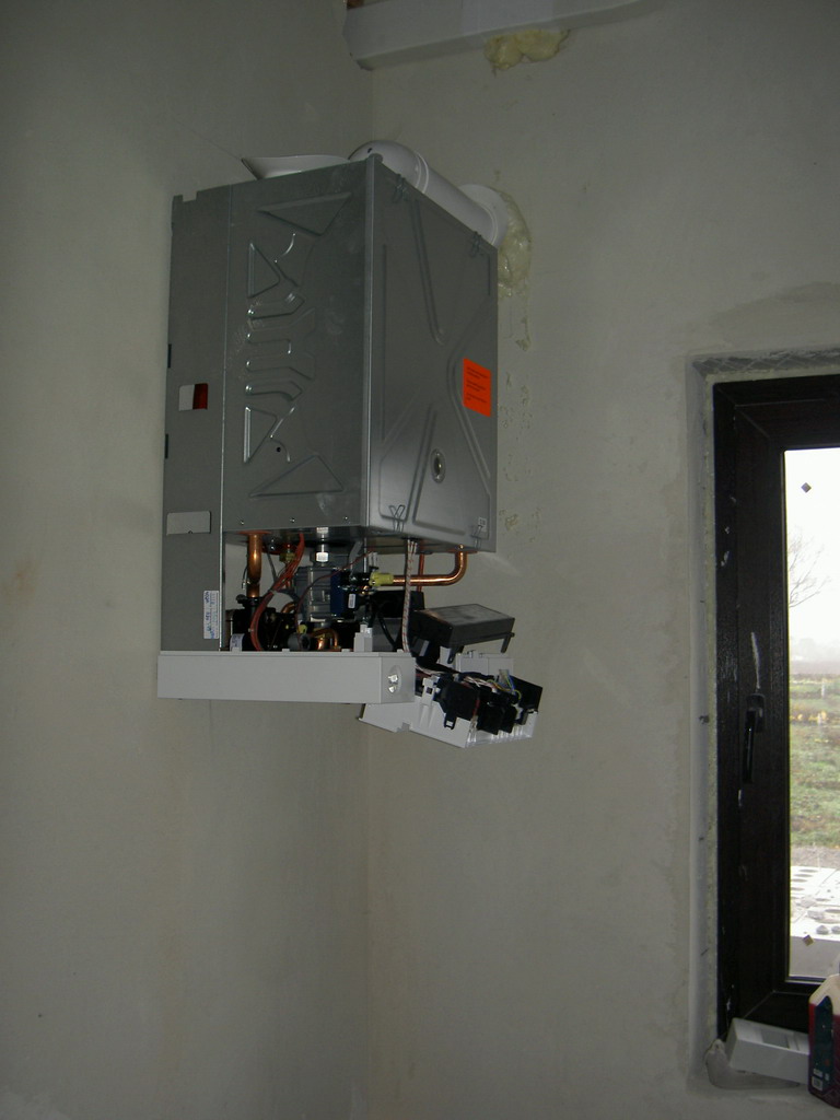

Движется дело по-малу. Неделю назад сделали монтаж газовода. Развели отопление и воду по дому. Сегодня наконец провели врезку в газ. трубу. И того - все в доме, осталось завершить работы по канализации. И теоретически можно жить! Залиты стенки двухкамерной выгребной ямы. Размеры уточню по факту заливки пола и перекрытия ямы.
ой, котел как у нас ))
газ запустили?
мы пока процедуру прошли - уже и не верилось..
