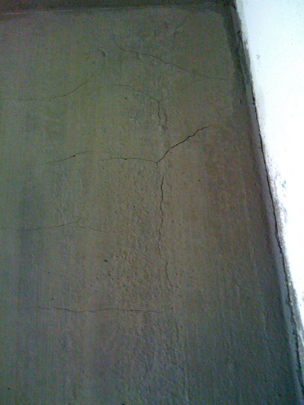

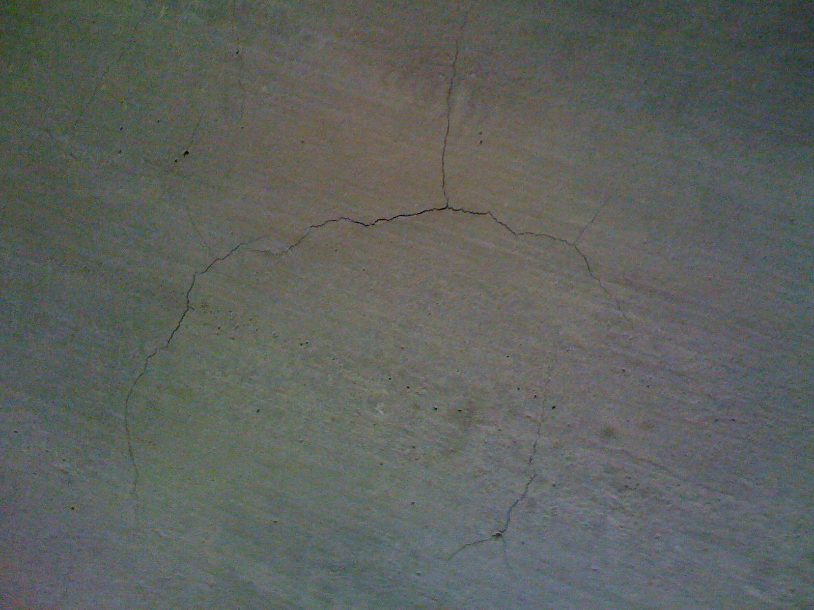

Начали вчера заливать чистовую стяжку на 2-м этаже. Сегодня приехал - пошли трещины на стяжке:(. Во всех 3-х комнатах. Толщина стяжки 5см, состав - цемент 500 д0, гранотсев, песок, фибра и биветол от Пропеллера. Может цемента много в бетон ложат, все таки 500-ый? Отопление выключено. Морозов тоже нет...

Начали вчера заливать чистовую стяжку на 2-м этаже. Сегодня приехал - пошли трещины на стяжке:(. Во всех 3-х комнатах. Толщина стяжки 5см, состав - цемент 500 д0, гранотсев, песок, фибра и биветол от Пропеллера. Может цемента много в бетон ложат, все таки 500-ый? Отопление выключено. Морозов тоже...
Похоже вода быстро уходит.
Гидроизоляция под низом есть?
Вариант с цементом тоже возможен.
Пишут, что оптимальная пропорция для стяжки на ПЦ500 Хцемента - 2,6Х песка речного - 0,6Х вода (размерность в КГ)
Нет, гидроизоляцию не ложили. Лили прямо на панели перекрытия. Может еще из-за песка? Песок овражный, и глины в нем достатточно много... Пока решили сократить песок в пользу гранотсева.

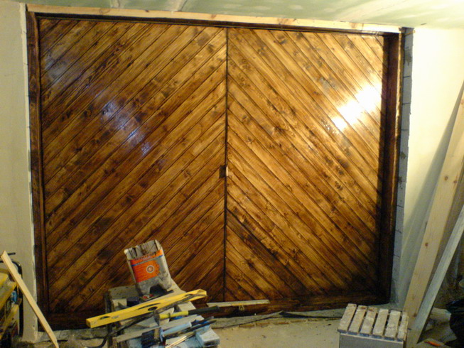

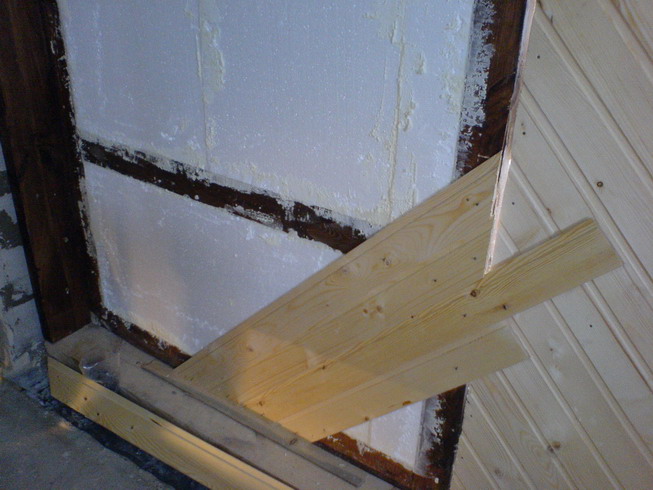

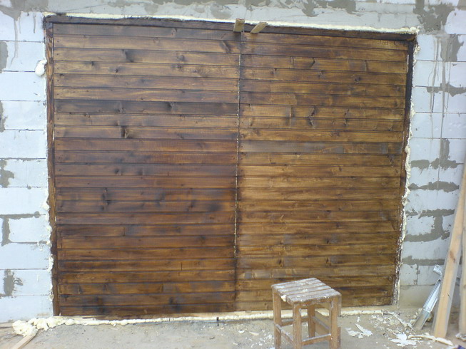

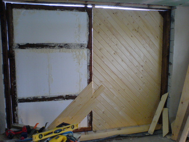

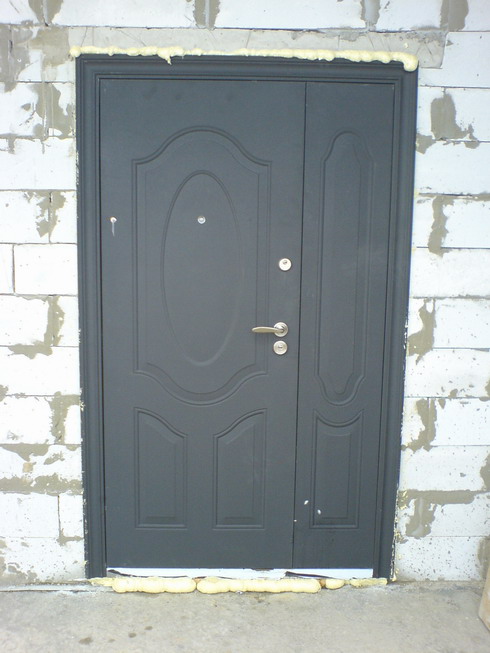

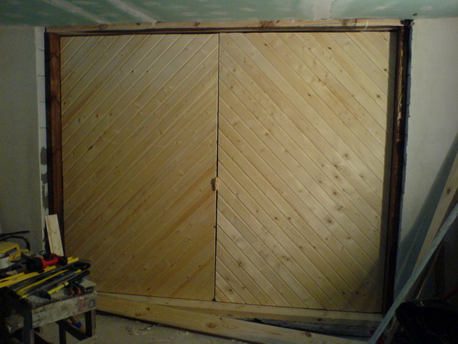

Вот еще немного движений в сторону новоселья. Вдвоем с тестем установили входные двери (полуторные, Китай) и двери со двора в гараж (одинарные, Китай). Увы, на другие средств явно жалко. 8-) Пока что особых претензий нет. Время покажет. И самое главное на сегодняшний день - сделали вдвоем гаражные ворота. Цена вопроса - доски лежали с лета, такого добра еще много около дома, вагонка из Новой линии - 900гр, засов - 15 гр, фиксаторы 2шт - 50 гр, пена - 2 баллона (морозная свежесть:D) - 55 гр., пенопласт 5см - 48гр. и 6-ть дней работы. К сожелению не дошли руки пофотать само начало, что есть - то есть на суд спецов. Осталость нарезать наличник и закончить процедуру )))) Может со временем придумаю автоматическое открывание и закрывание. :crazy:

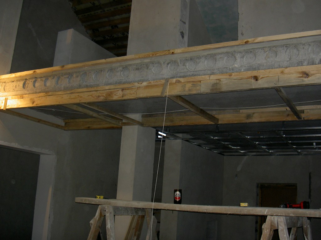

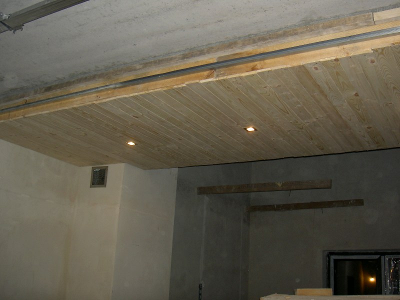

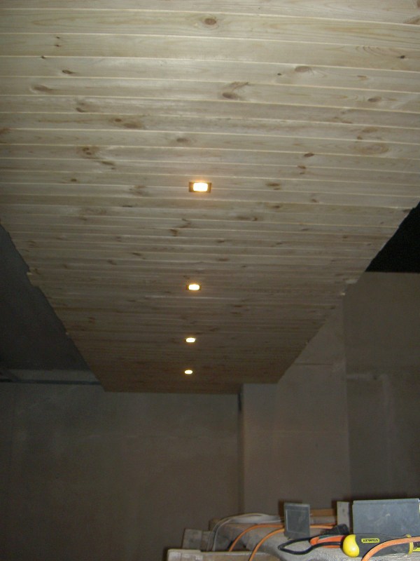

За прошедшее время удалось сделать не много. Хотя... Под балконом сделал деревянный каркас и обил вагонкой. Должно в комплексе быть очень красиво. Все в основном своими руками.

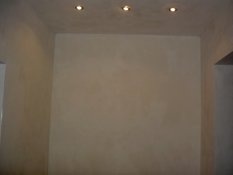

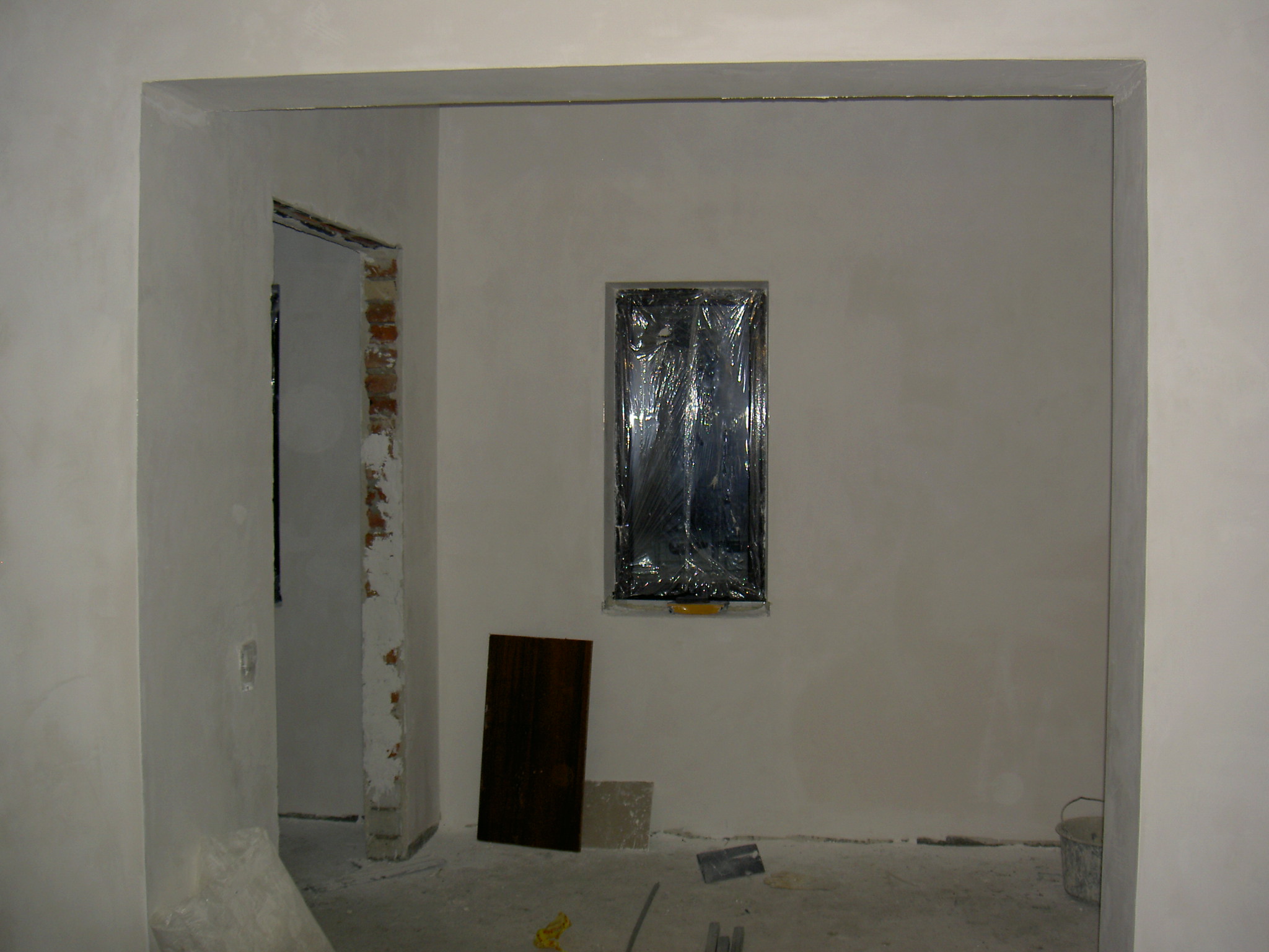

Отшпаклевал Экогипсом стены в тамбуре, прихожой, коридоре и кухне. Набил руку. Дальше буду шпаклевать сам.

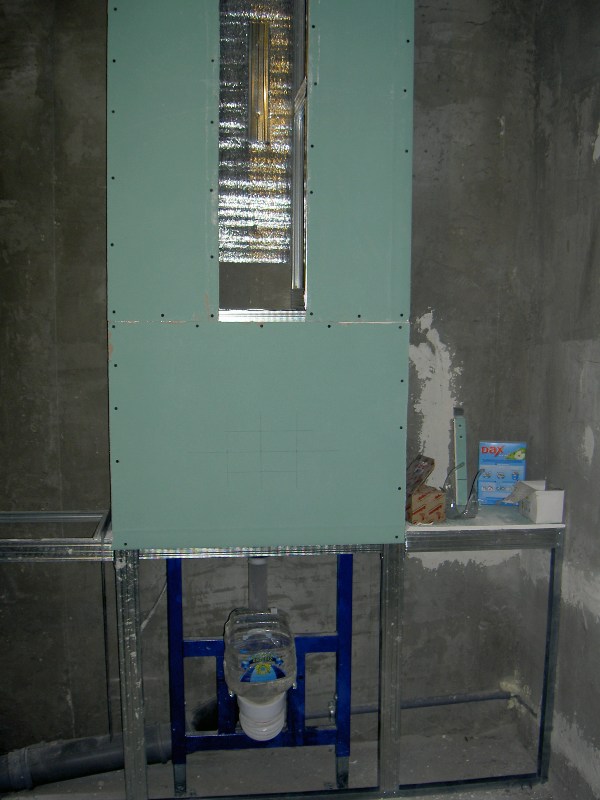

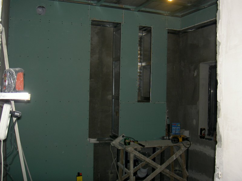

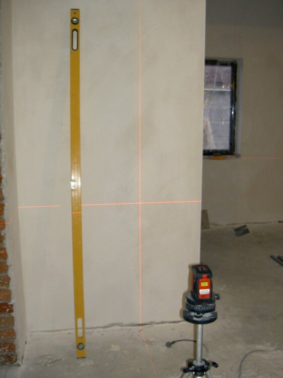

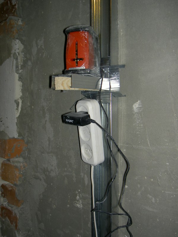

Смонтировал все короба под гипсокартон по всему дому. Очень сильно помог лазерный уровень Капро. Жалею, что раньше не купил. Позволяет самостоятельно выполнять массу работ. Помогают иногда тесть и брат двоюродный.
Молодец, много сделал! :good:
Смотрю, ты каркас потолка опустил сантиметров на 12.
Так задумано по дизайну или есть другой скрытый смысл?

Ооо! Я тоже жду тепла и сухости грунта. Хотя бы разравнять груды после копки земли под выгребную яму и приямок. А по поводу каркаса: под балконом каркас (деревянный) опустил на 15 см, а гипсокартон на 10 см. Типа так задумано))))

Я последнее время жалею, что не могу себя клонировать. Я б в двоем столько сам делал по стройке. С приходом лазерного уровня так набил руку по монтажу гипсокартона, что сегодня за день смонтировал полностью каркас под 2-х уровневый потолок на кухне. И все идеально ровно. До миллиметра. Аж приятно работать. Скоро буду осваивать плиточное дело... Эх, где наша не пропадала!!
