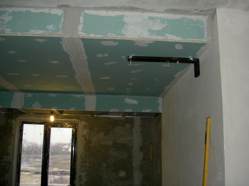

Я последнее время жалею, что не могу себя клонировать. Я б в двоем столько сам делал по стройке. С приходом лазерного уровня так набил руку по монтажу гипсокартона, что сегодня за день смонтировал полностью каркас под 2-х уровневый потолок на кухне. И все идеально ровно. До миллиметра. Аж приятно работать. Скоро буду осваивать плиточное дело... Эх, где наша не пропадала!!

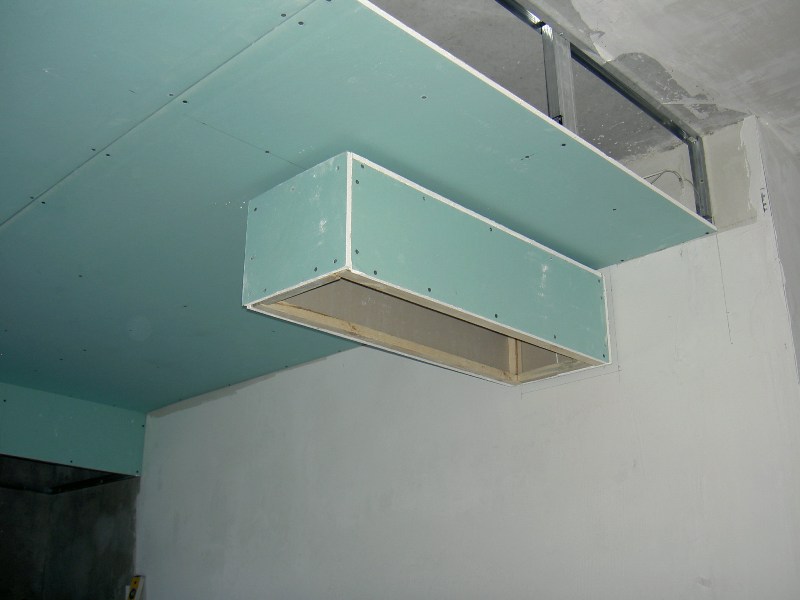

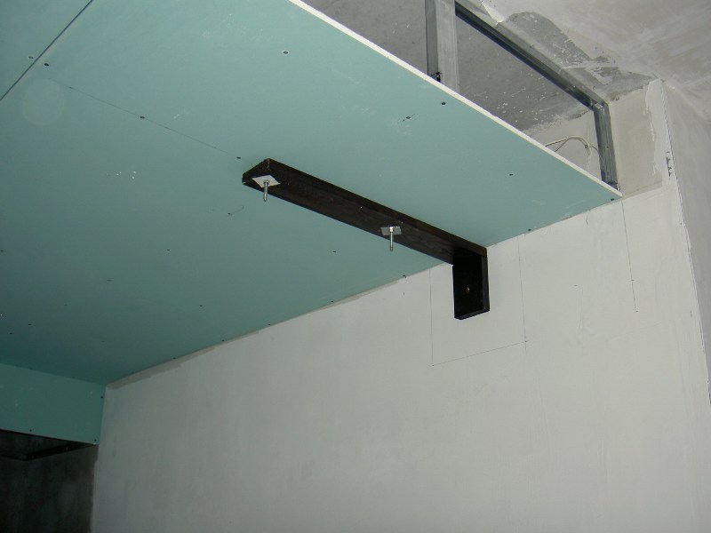

Ну вот еще пару шагов к мечте... Решил побаловаться с гипсокартоном на кухне. С подачи мастерклассов тов. Мирока решил изготовить подвесные короба под освещение. Вот что пока получилось...
Между коробом и потолком будет расстояние в 25 мм. На прокладку поставил по 2 диода. При включении, пространство между коробом и потолком будет подсвечиваться. Думаю будет красиво:crazy:

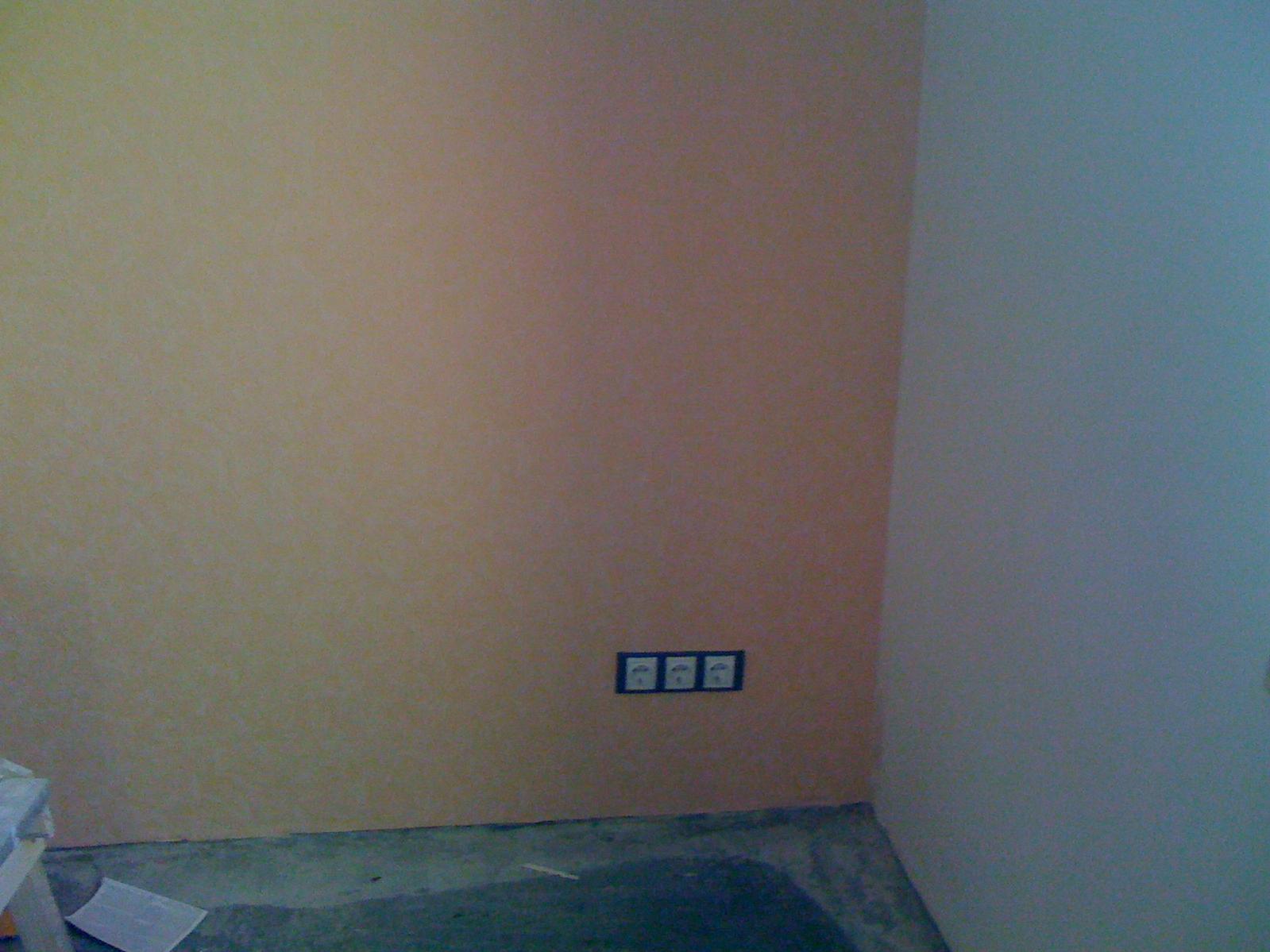

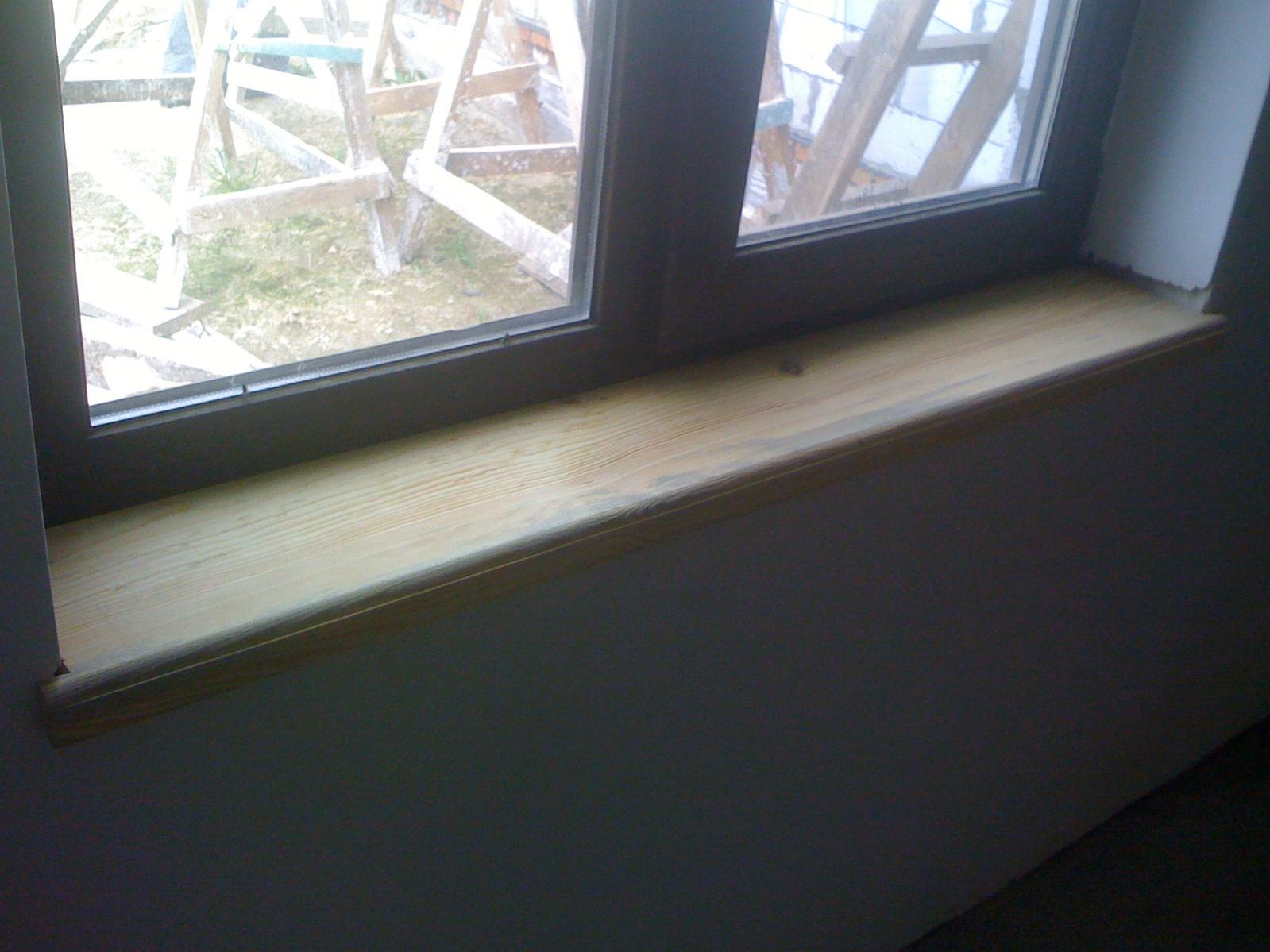

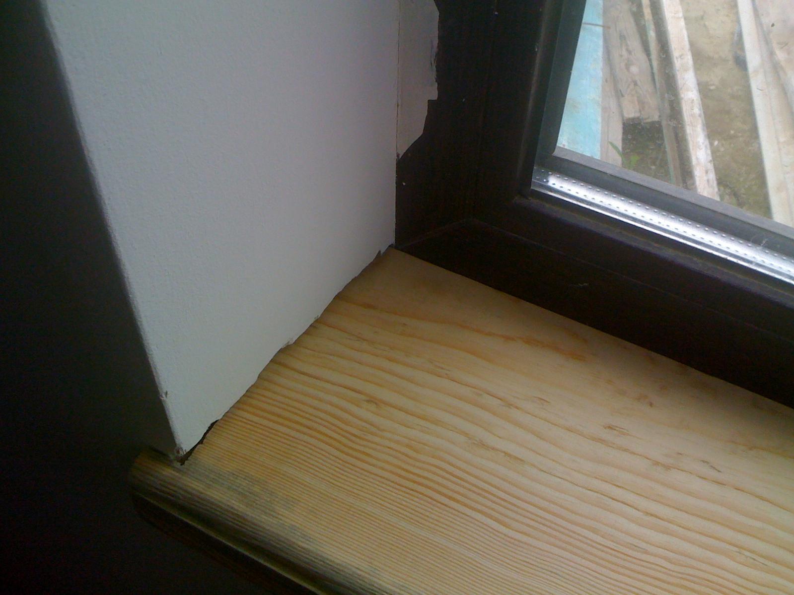

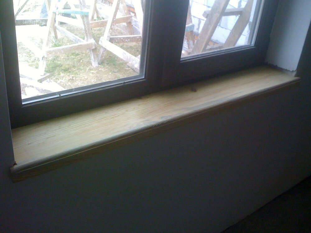

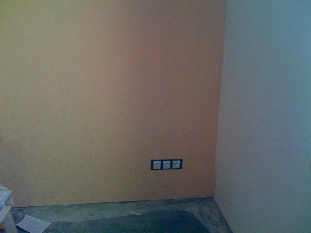

В жизни каждого застройщика рано или поздно наступает самый долгожданный момент - финишная отделка. Вот и у меня он натупил))) Пусть это первая комната. Пусть в остальных еще уйма работы. Но в гостевой уже КЛЕЯТСЯ ОБОИ!!! И устанавливается первый подоконник. Изготовленный своими руками. Так выпьем же друзья... )))
Поздравляю!!!!!:beer:
Хороший этап - интересный и изменения видны невооруженным глазом:D
Спасибо! Это точно! Пока заливал полы самовыравнивайкой - так неделю лил, а пол как был серый, так и остался:lol:
