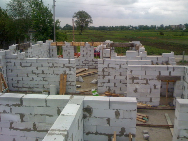

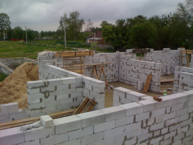

та видела я, после пинков - відавливаться перестало8-) Вообщем то не вопрос, что так, что так затираться неровности будут, но, мне кажется - клеем - дороговато будет
ПС неужто у Вас при двух "лентах" клея что-то відавливалось?:shock:
Конечно. Во-первых не двух, а нескольких, во-вторых ленты клея наносились по краям блока и пару - посередине (для 40 см стены). Чтго касается - "дороговато", то шпаклевка идет практически в ту же цену. надеюсь вы не обычным цементным раствором собрались шпаклевать? ;)

Если в качестве раствора для кладки - то ничего. Если для штукатурки - то тоже ничего, просто со временем отвалится.
неа!!!8-) клеем с пілью ГБ (тока не знаю еще как єту піль получить?:D)
А пыль вам зачем? Но в принципе, если очень надо, то можно ее получить, усиленно потерев один кусок г/б о другой ;)

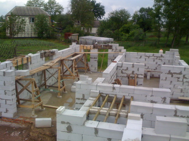

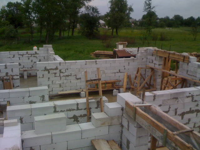

Chiara права. Клей после зубчатого шпателя не вываливается вообще. А вот проблема с краем блока реально существует. Нежный, зараза! Плюс, во время разгрузки появилось много сколов на углах и краях. Вот и дошпаклевывают швы. Но! Большые сколы оставляют для цементной (или иной) штукатурки. После нанесения на блок остатками клея добиваю швы. Может кому интересно будет. Беру клей прямо с завода Полирэм (Вискозная 3 вроде, на сайте все есть). Цена - 20гр.28 коп за мешок 25 кг. Меньше тонны заказчиков отпрвляют в магазин. Бригадир на клей не жалуется. Все кладется отлично.
Кста. Уже подошли к высоте первого этажа. Будем делать армопояс в 2 кирпича, перекрытия и дальше второй этаж. Может кто знает где есть плиты дешевле ковальской и дарницы без потерь в качестве?

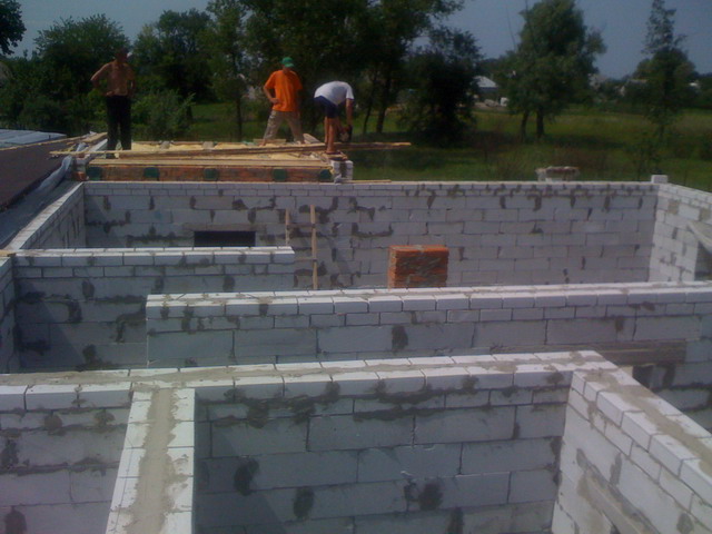

Вот подошли вплотную к перекрытию плитами. Вчера залили перемычки на 90 % дверей и окон. Перемычки решили лить на высоту блоков 20см и ширину в 30см. Грандиозные такие перемычки получаются )))) Осталось поднять до 14 рядов блоков и будем делать армопояс под плиты. Пока остановились на 2-х рядах силикатного кирпича высотой в 9см. Кто строится в Бориспольском или Броварском районе может будет интересно. Щебень беру на Леман Бровары (там где металлобаза). фракция 5-10 и 5-20 стоит 120 гр. тонна ( в Борисполе знаю 145 гр.) Доставка 7 тонн из Броваров в Дударкив (15 км) обошлась в 200 гр. (зил).

Спасибо всем!!! Закончили 1-й этаж и закончился газоблок. Нужно добирать 25 кубов. В четверг будет по 705 гр с доставкой в Дударкив. Не могу решить чем накрывать крышу. Пока смотрю в сторону ондулина и битумной черепицы. Буду признателен за дельный совет по выбору и месту приобретения! Район Бровары-Борисполь

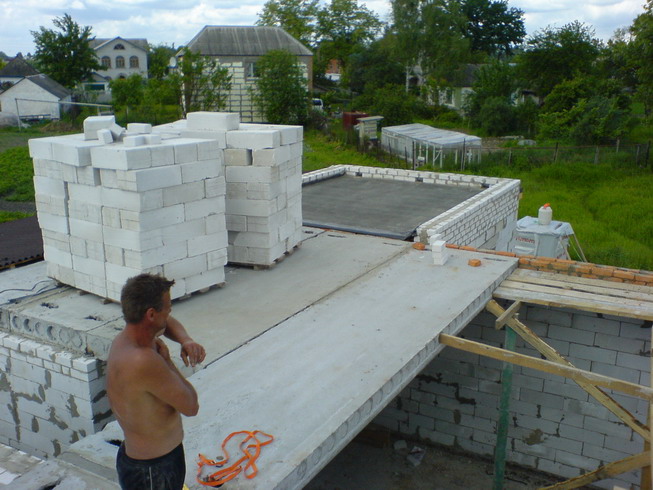

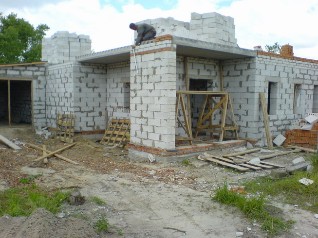

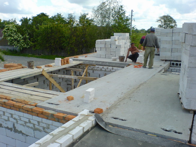

Вести с полей! Вчера закончили крышу гаража. Уже есть куда перенести инструменты и строй материалы. Сегодня должны закончить плоскую крышу гостевой комнаты. Завтра будем перекрывать первый этаж. Панели заказал на Дарницком ЗБК. Оказалось, что на сайте указаны не все размеры плит. Телефонный звонок решил долгую дилемму выбора - все 13 плит будут оттуда.
а вы армопояс делали?
кладка силикатным кирпичем должна распределить накрузку от плит перекрытия, я так понял.....

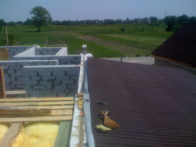

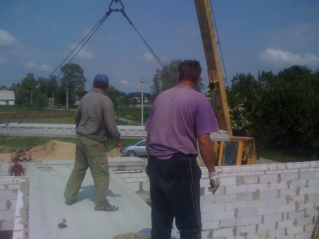

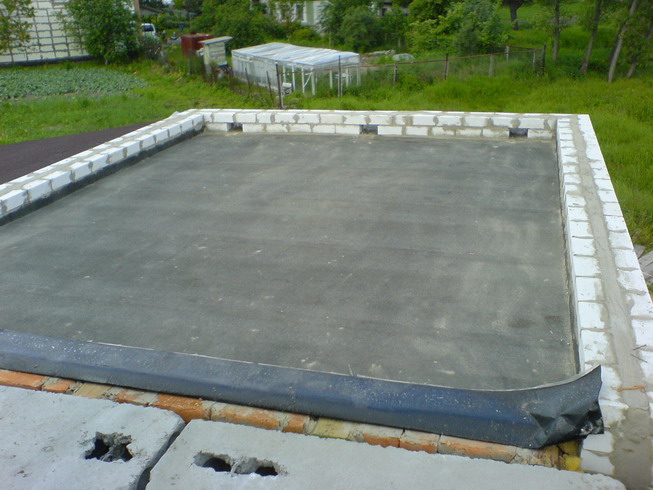

Именно так. Армопояс кирпичный. Вчера, спасибо Черновецкому, укладка (вернее доставка) 13 плит растянулась на 6 часов. Но все прошло успешно. Плиты легли на подушку из раствора и уснули сладким сном по хозяйским ногам в домашних тапочках. Только я не понял одного - высота заявлена в прайсах 22 см а имеем все 25. Так и должно быть? Сегодняшний день был посвящен поднятию стен на высоту уложеных плит и заделки щелей. В соседней ветке обсуждалось устройство плоской кровли - поделюсь свим решением. Комната (20 кв.м) с плоской крышей одноэтажная. Перекрытия деревянные (двусторонний брус 180мм). Низ пирога стандартный - паробарьер подшитый шилевкой, утеплитель 15 см и ОСБ влагостойкая на шелевке. Поверху осб гидроизоляция ( рубероид Фибребит 4-ка с гранулами,). Ложилось очень аккуратно, приятно работать с хорошим материалом . Уклон сделали 6см на 4.5 метра. Водоотвод простой - оставили дыры в кладке парапета. Стекать будет в желоб и дальше как обычно. Завтра строители начинают ложить газоблок на 2-й этаж. Если тесть с лесом на стропила не подведет - обещают к 20-му июня закончит коробку с крышей.

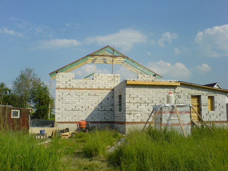

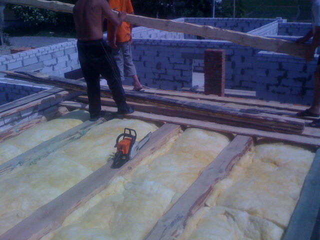

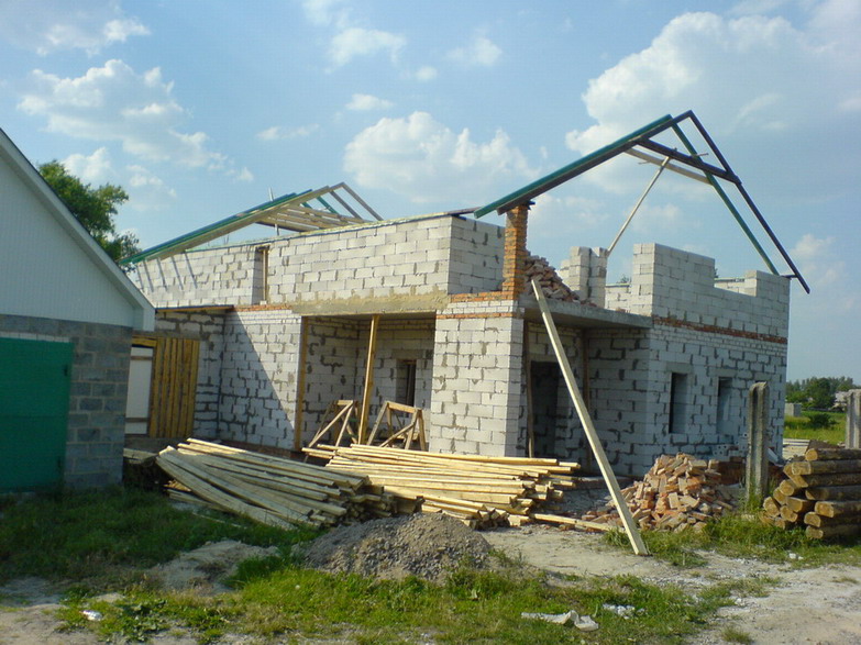

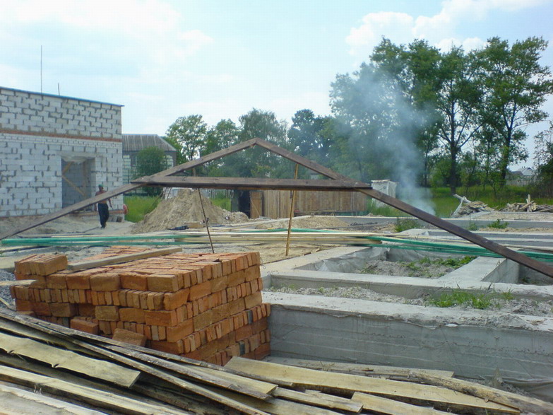

Еще пару новых фоток с места. Приступили к монтажу стропильных ферм. Надо заметить, что с лесом у меня получился серьезный прокол. Тесть с прошлого года заготовил около 15 кубов 9-ти метрового леса у себя в Черниговской обл. Скакзал, заплатишь только за доставку. Я ж и не парюсь с лесом, зная что есть он у меня))). Там и шелевка на подбивку, 40-ка и самое главное - 50-ка на стропила. Так вот. Лес он угробил. При том что дядька не глупый и хотел помочь молодой семье в строительстве. Лес распилил, но не обрезал, и оставил сушить а потом и готовил к зимовке этот лес. Переложил слишком тонкими планками - в результате можно открывать КБ им. Сикорского. Пропеллеров не на один вертолет хватит. Снимаю шляпу перед своими строителями - выкручивают его назад как могут))) Бригадир сам удивляется, боялся что стропила будут слишком кривыми. Но, пока все более-менее. И самое важное - не входит в транс, типа я с этим лесом работать не буду, вези новый, нормальный. Обязательно щедро премирую в конце работы бригаду.
