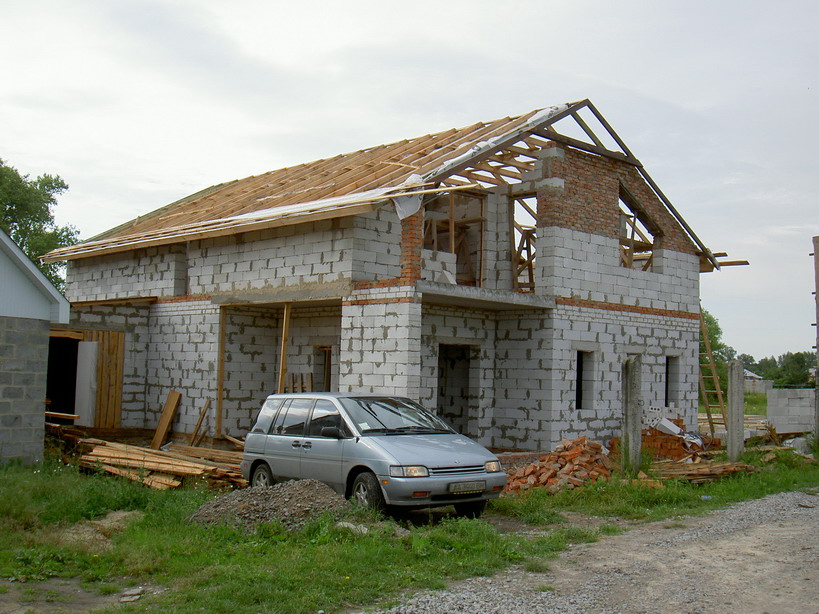

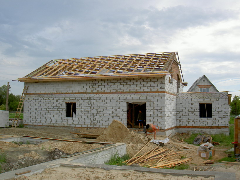

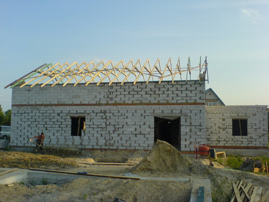

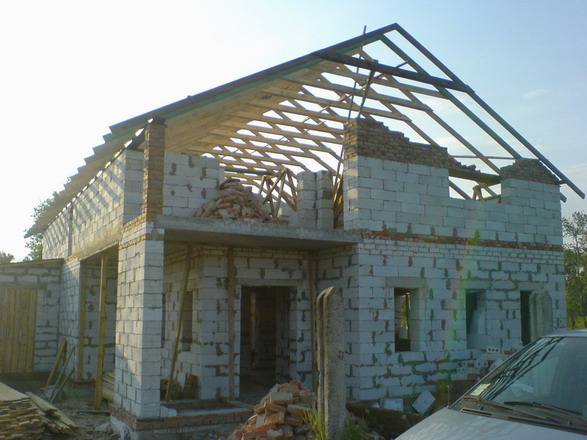

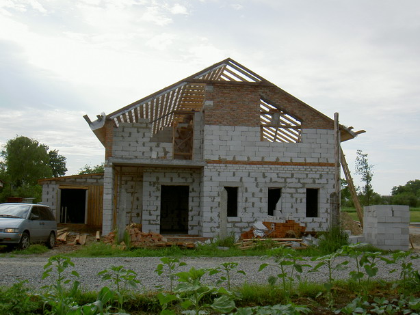

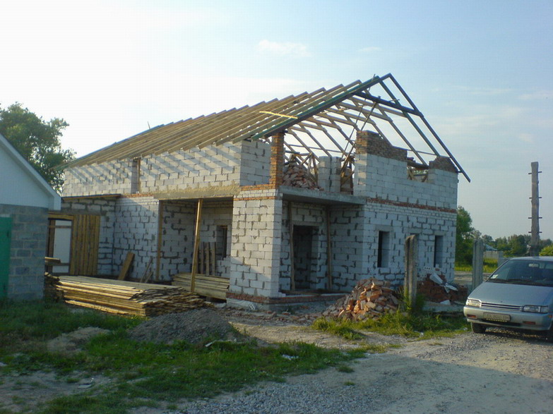

Мне сначала так тоже казалось. Но когда поставили все фермы - сразу успокоился. Шаг стропил - 85 см по осям (брус 5 на 14). К тому же часть бантин (горизонтальные фермы) будет подпираться внутренними перегородками. Сами бантины двойные (брус стропильный) скреплены болтами 12 на 180. Бригадир сказал что можно мой минивен будет сверху поставить, если ручник выдержит))) На сегодня подняли фронтоны на высоту балконных дверей. Жду вторника и продолжения стройки!!!

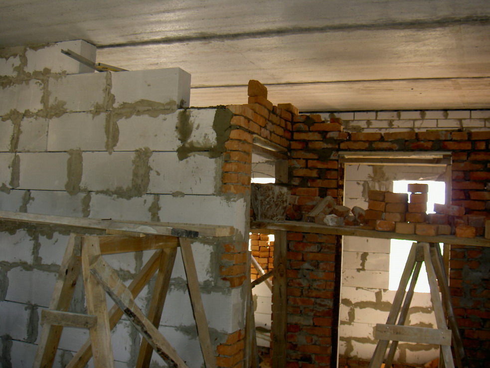

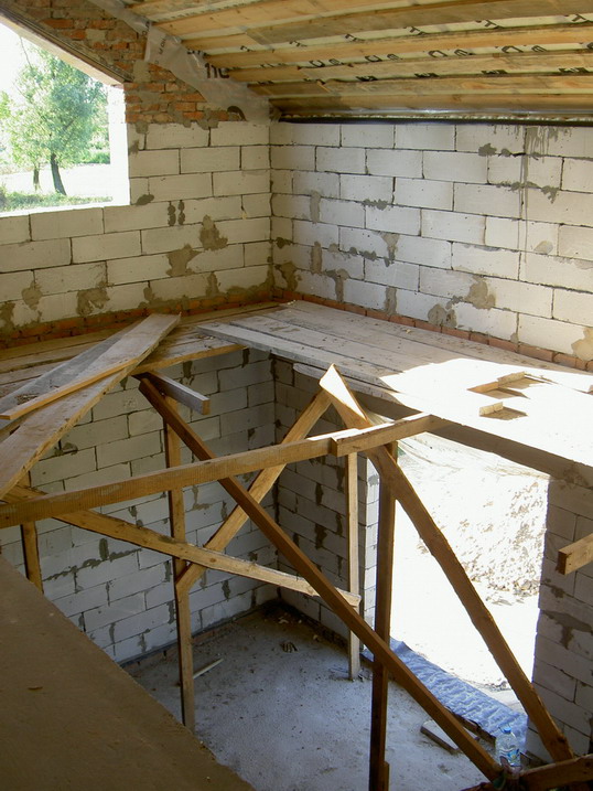

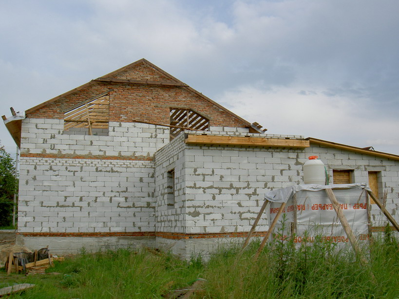

И еще несколько фото. Поднялись фронтоны, выросли перегородки на втором этаже. Жалею, что большинство перегородок (по линии несущих первого этажа) не положил на ребро - экономия времени и газоблока налицо)))
Скошенные окна. Перемычек в обычном понимании нет. Стоит уголок и между ним 3 ряда арматуры на каждое окно. Красный кирпич лучше всего подходит на роль заменителя перемычки

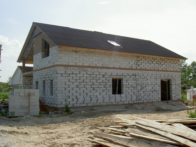

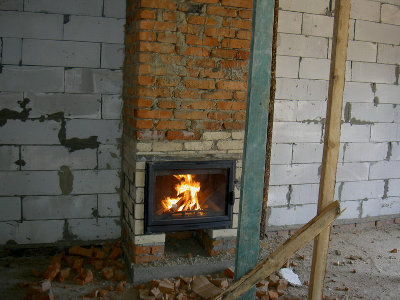

Вот и наступил час икс. Завтра бригада заканчивает работу. Приема коробки как такового не будет. Каждый день я работаю вместе с бригадой. Сегодня чуть не сломал себе ногу отскочившим уголком от болгарки. Ну зато смогу гордо сказать - я строил этот дом. При помощи хороших строителей. Идут последние приготовления - проверили работу камина, заканчивают кладку перегородок внутри коробки. Спешка никогда не была хорошим подсобником - пару косяков вовремя обнаружил (ложили одну короткую перегородку "на глаз") заставил переделать. Впереди еще столько всего, аж дух захватывает. На днях сяду подбивать смету на фунд и коробку...

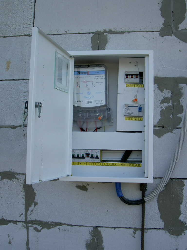

Вот и свершилось! Сегодня весело замигал электросчетчик тремя огоньками эффектом красных глаз. Эпопея длилась с конца декабря. Цена вопроса - 240 гр техусловия на 5квт 380 вольт. Проект 500гр. счетчик, автоматы и т.д. -1000гр. Подключение 700 у.е. Сюда вошло: монтаж ящика с счетчиком и автоматами, Подключение к столбу и монтаж контура заземления. И взятки чинушам. Разозлило больше то, что купленый ранее счетчик Энергомера(Россия) придется где-то продавать - Киевоблэнерго требует счетчики са4е 3050 (Киев-Росток). На вопрос к инспектору ответ убил: они ( цэ 6803в) не прошли наш тендер. Все больше начинаю ненавидеть свою родину, хотя был момент, когда из космополита перерождался в патриота.

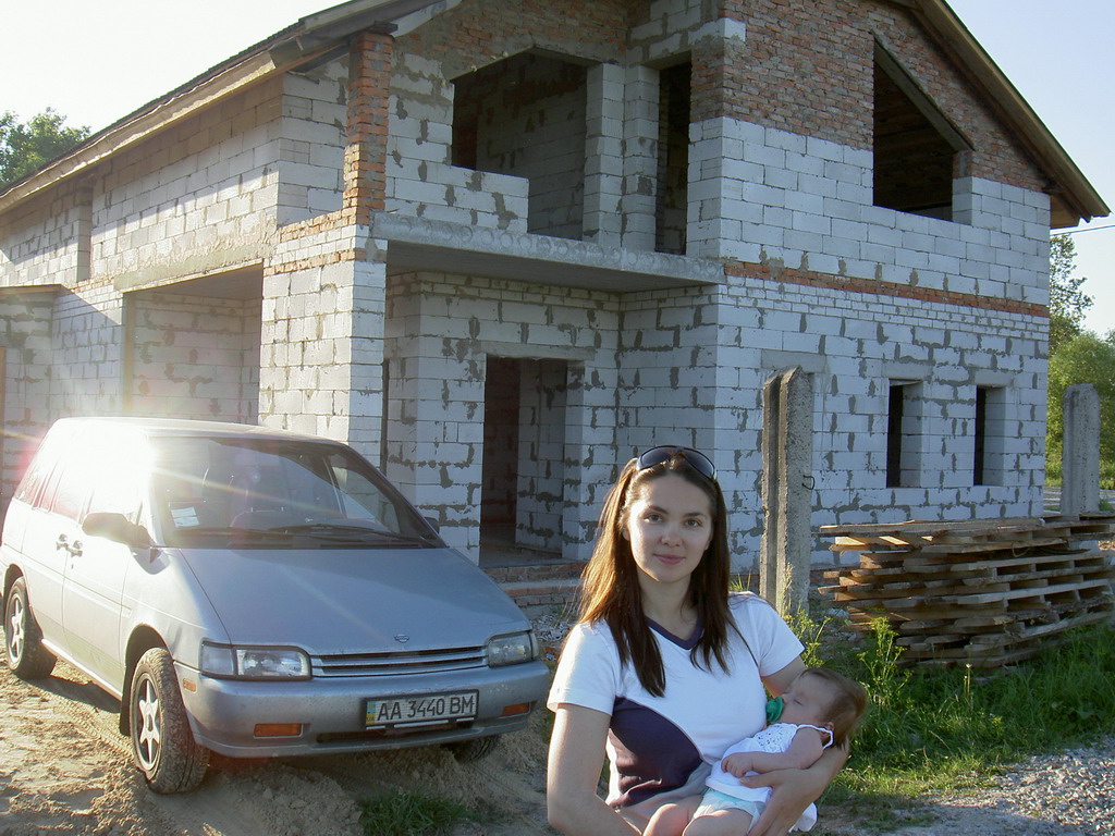

Сегодня хвастал перед женой и 2-х месячной дочерью. Сказали, что будут любить еще крепче.
Правильно сказали8-) Девченки у тебя красииивые!:Rose:

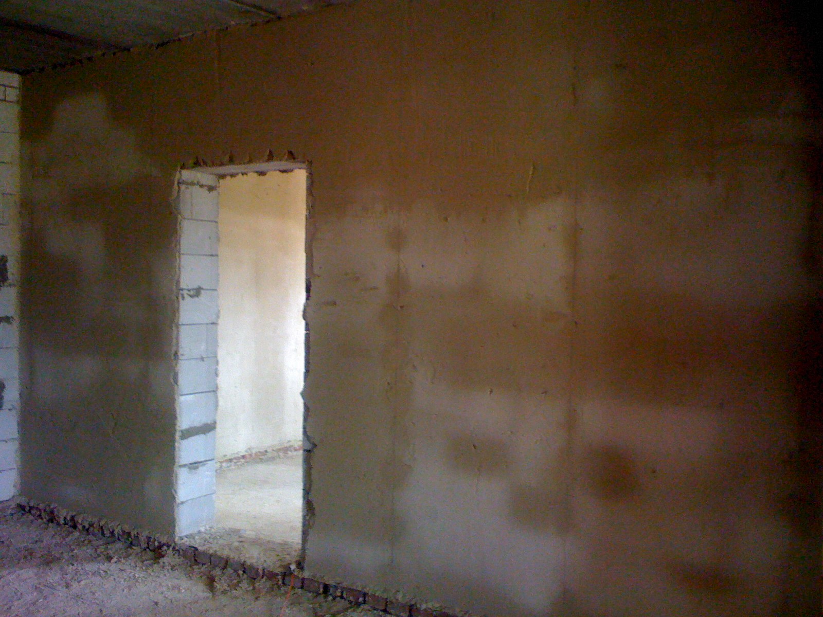

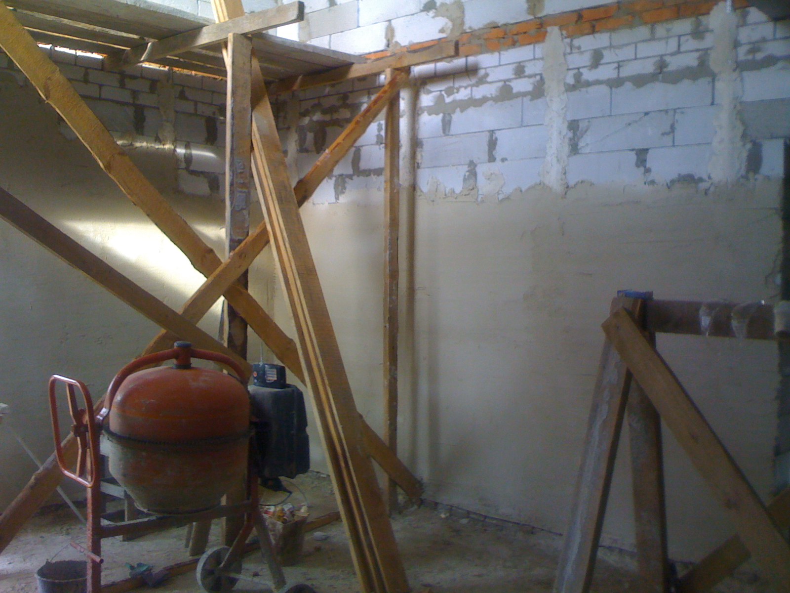

Спасибо за добрые слова!!! Неожиданно для самого себя нашлись штукатуры и начались внутренние работы. Т.е. начался очередной этап стройки. Как грится глаза боятся - "бабки" делают))) Сегодня завезли 3 куба известкового раствора и понеслась. Расценки 45 гр. за кв. метр (материал мой, маяки и т.д). Не знаю, много это или нормально (договорились под покраску). Качество обещают отличное. Весь процесс контролирует мой друг, он же автор проэкта. Денег с меня не берет, подбирает себе бригады для комплексных работ. Вот и кастингует на мне))) Но ему я доверяю, тертый калач. Сегодня с ним провел пол-дня в Эпицентре. Не очень жалую сие заведение, но подвернулась оказия выкупить подарочный сертификат на 15000гр за 10000. Закупил гипс-картон с железяками на все потолки, плитку на первый этаж, трубы на теплый пол, электропроводку, клей для плитки под теплый пол и всякой мелочи орда... Давно собираюсь взять кредит под залог земли и коробки (30-го июля должны появиться окна, спасибо Ольге-Амазонке), дык больше года не могу получить акт на землю. Фирма, которая делает акт, говорит, что в земресурсе Борисполя уже три месяца нет бланков. Может врут, а может так и есть, пойди разбери. Поубивал бы гадов. Пойду наверно грачевать))) Если кто остановит вечером машину, а там будет играть не шансон, а джаз или Гребенщиков (последние альбомы, типа "Песни рыбака"- бомба), то значит 90% это я ))))) Пардон за путанность повествования - тупо устал.

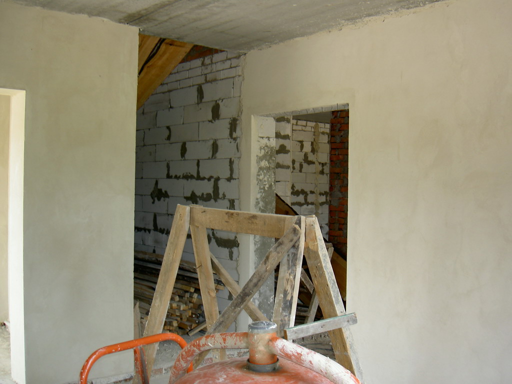

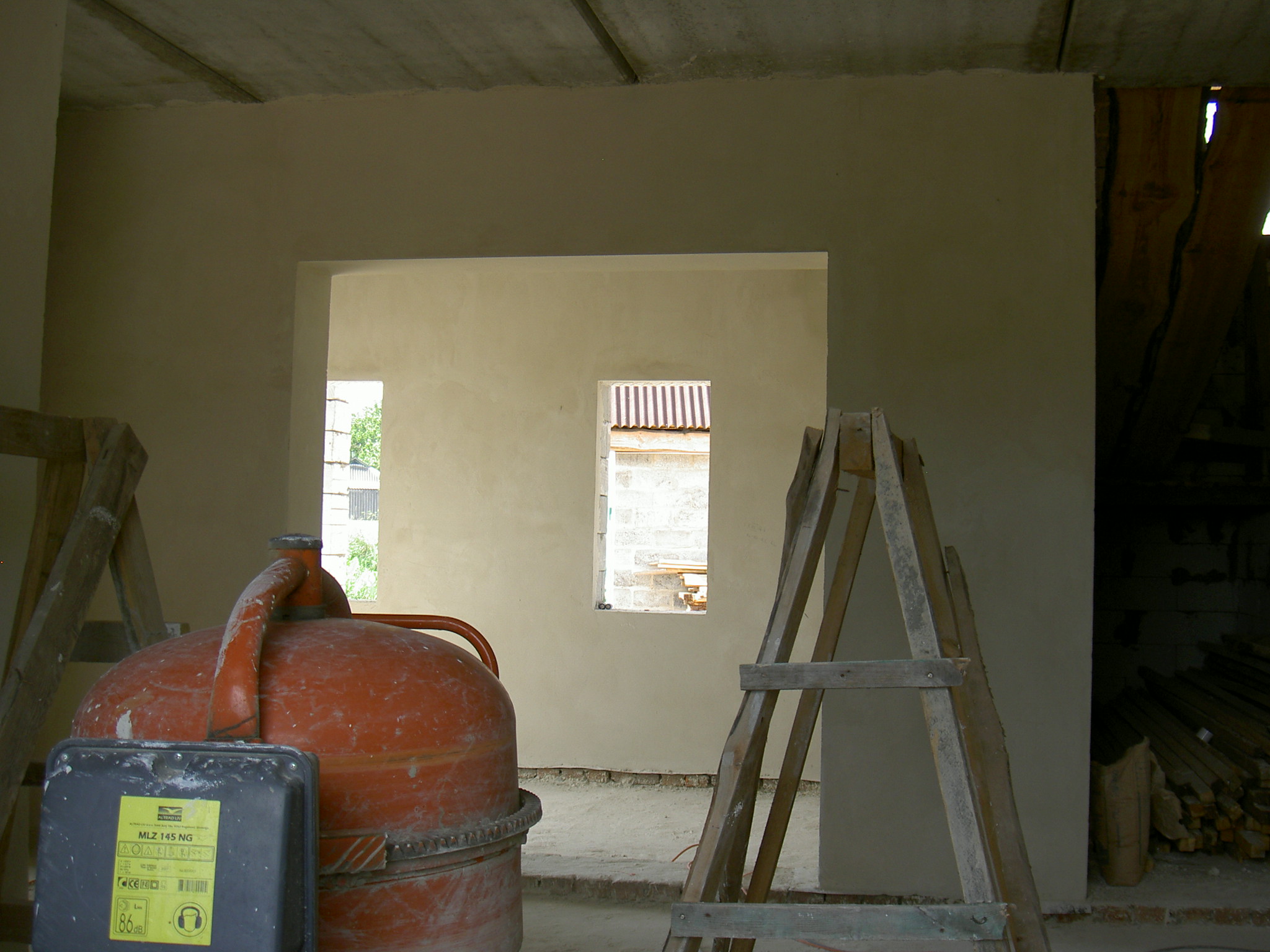

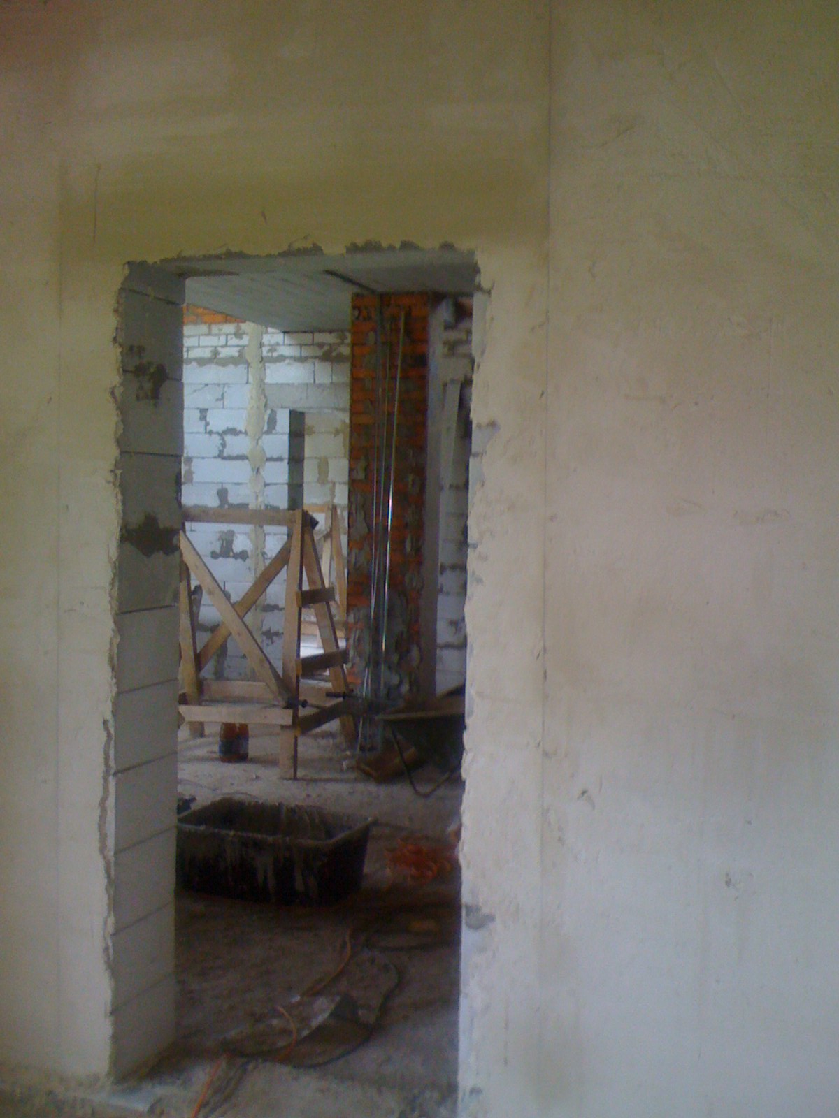

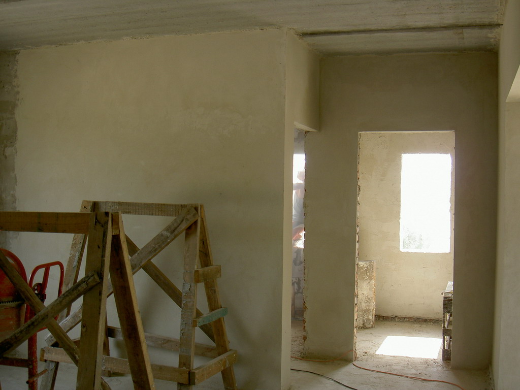

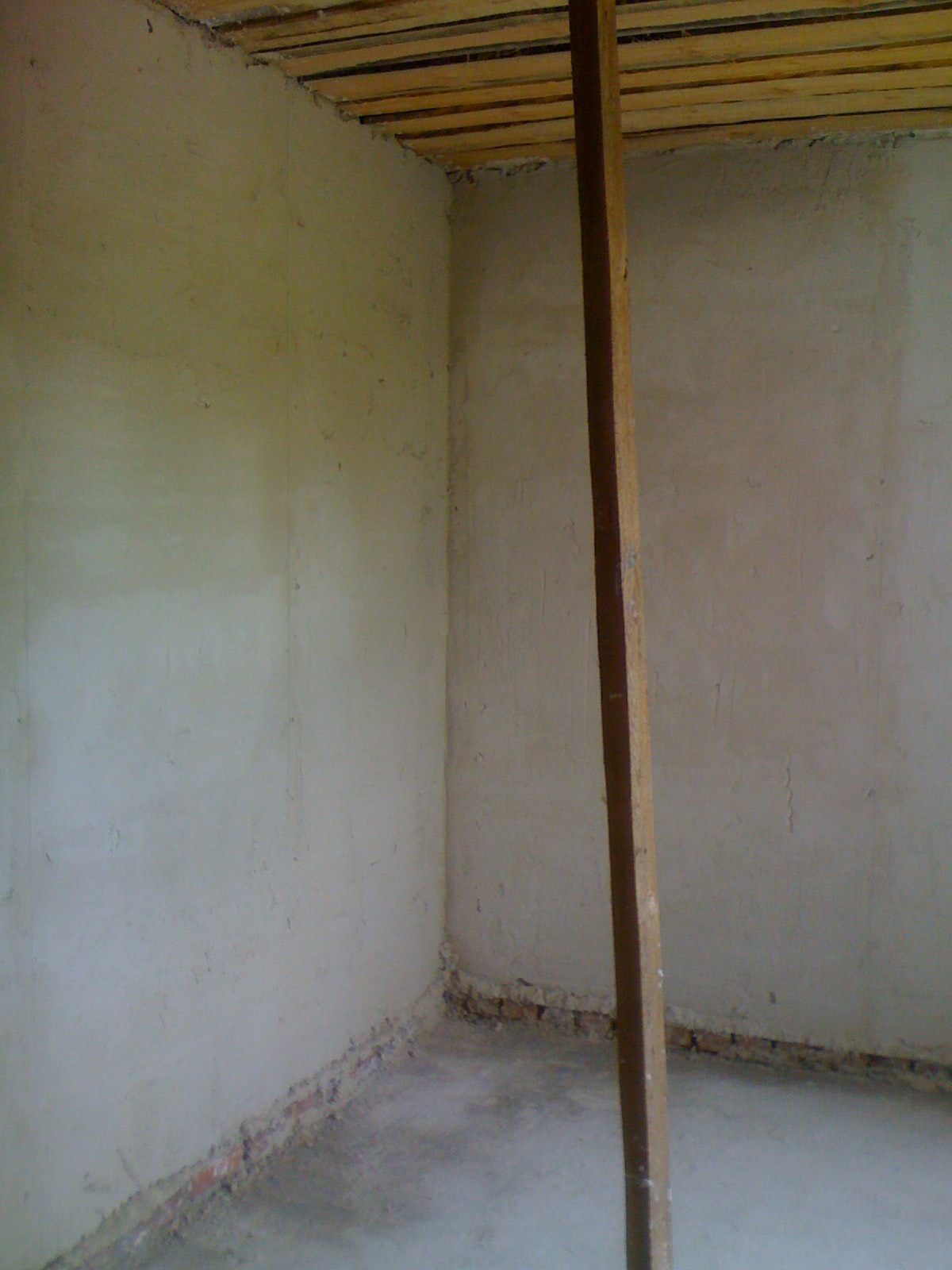

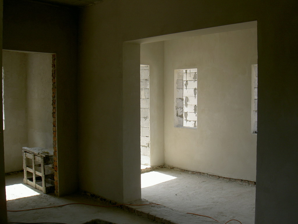

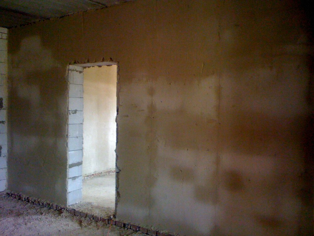

Где??? Адреса, явки))) Еще пару снимков с места событий. Приблизились к окончанию отштукатуривания 1-го этажа. Работают 2 молодых парня. Быстро и очень качественно. Буду рекомендовать по-окончанию

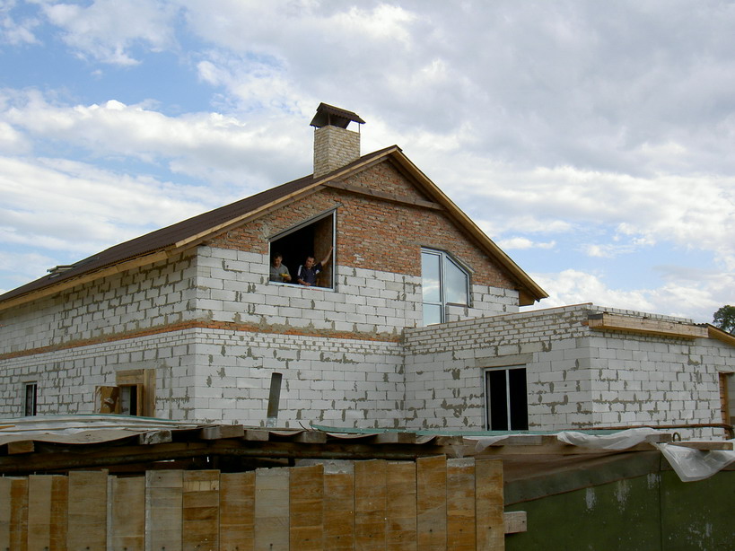

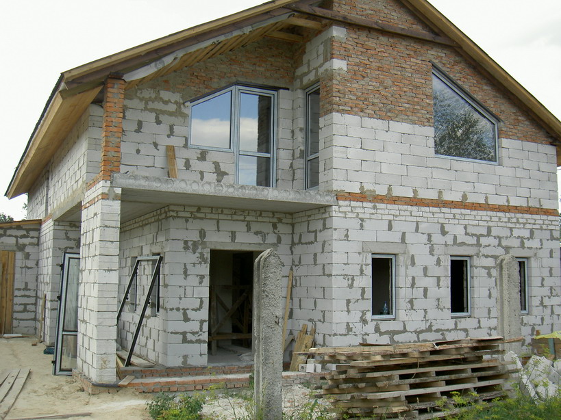

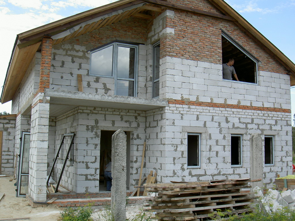

Вот и еще один этап пройден - установлены окна. Спасибо Амазонке - все четко и в сроки. Жаль на фото не видно цвет профиля (темный дуб). Сегодня ободрал всю защитную пленку - красота. Сначала думал оставить чтоб не пачкался профиль, но Ольга сказала, что нужно удалить сразу, т.к. потом отодрать будет намного сложнее. И самое главное. Получил разрешение сельрады на врезку газа. Цена вопроса - 5 минут стояния в кабинете секретаря сельрады и все... Сельрада НЕ ВОЗРАЖАЕТ!!! Бумага в кармане. Вчера встречался с газовиками. Озвучили цены на проэкт и подключение. Проэкт 1500 гр. и 7500 подключение. Газ проходит в 8-ми метрах от фасада дома. Дом пока нигде не зарегестрирован. Дорого или шара?
