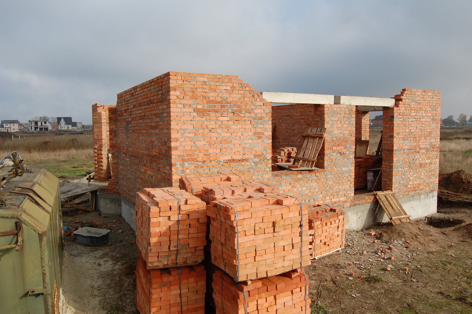

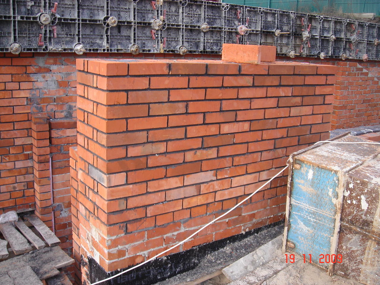

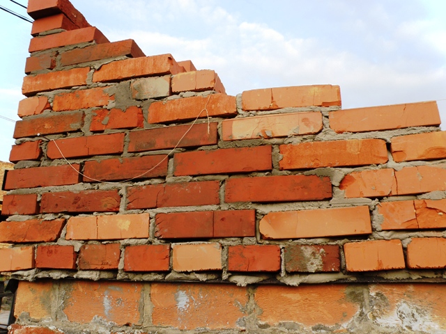

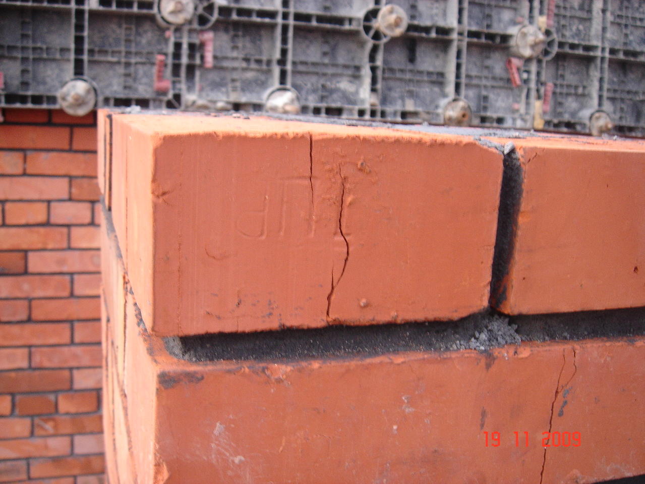

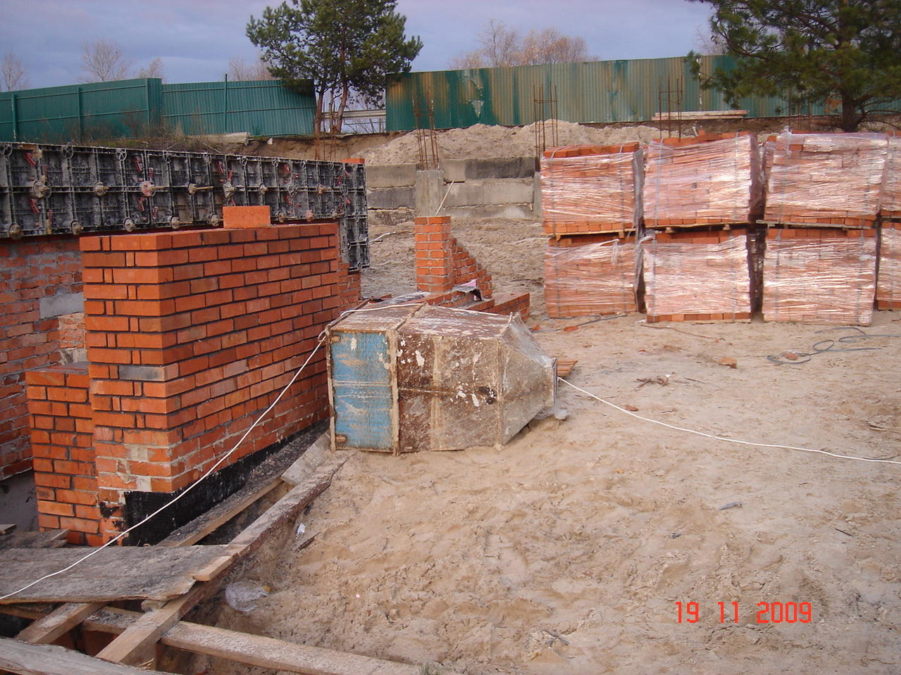

кстати, по поводу использования рядового кирпича для лицевой кладки - фотки пока ещё мне не передали. прошу прощения за задержку.:)
по просьбе lubny@
выкладываю фото
кирпич с клеймом ТЦВ (г.Лубны ООО Райагробуд)
пример использования для лицевой кладки
с.Конче-Заспа

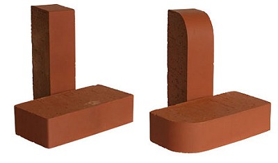

Уже лучше, но хотелось бы вот так.
это что вы выложили? в смысле какой кирпич и чьегот производства?
врядли рядовой кирпич бывает фигурным....

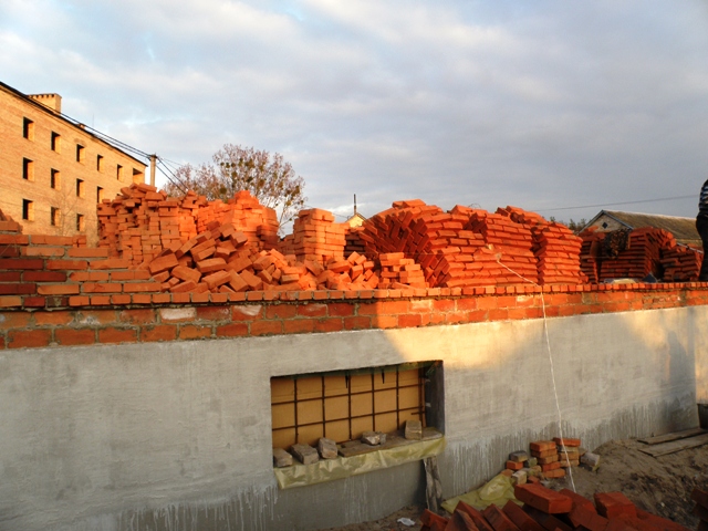

Брал Лубны.. по 1,08 с доставкой.. сюда же входил кран.. 7200 24 поддона.. завтра завозят еще 7200 но уже с манипулятором.. бо намахались его выгружать.. провода низко.. качество хорошее.. во всяком случае геометрия на первый взгляд претензий не вызывает.. привезли еще теплым.. прямо с завода.. сегодня рассмотрю при дневном свете .. цвет красный, однородный.. по отзывам с фоума лубенский хвалят..

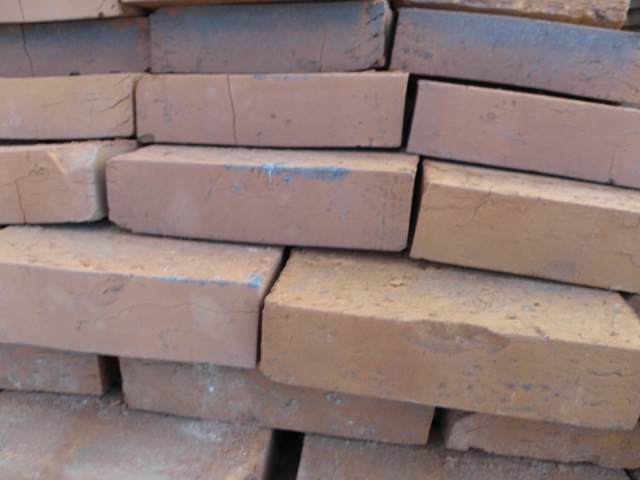

Спасибо... Сегодня получилось наконец-то заехать... Со слов менеджера, кирпич таки Глобинский, Равномерный замес и ожиг... Но на этом всё хорошее закончилось :o Весь потресканный, соотношение целых и потресканых 1:4.... О геометрии вообще промолчу....

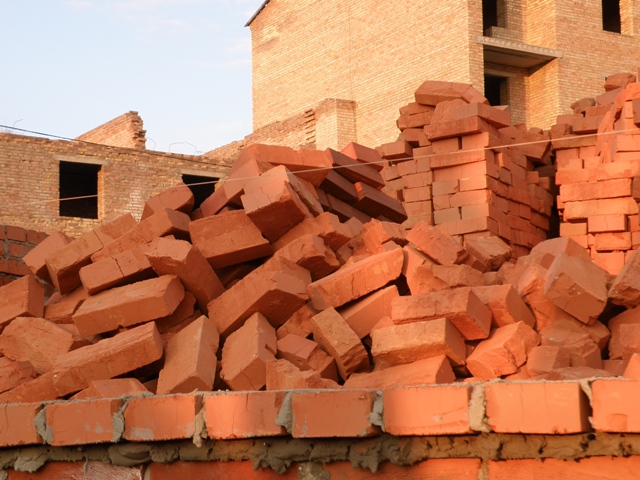

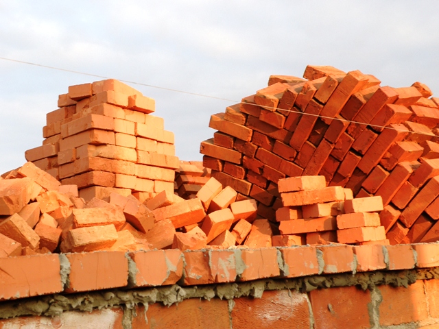

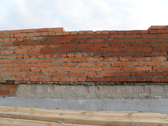

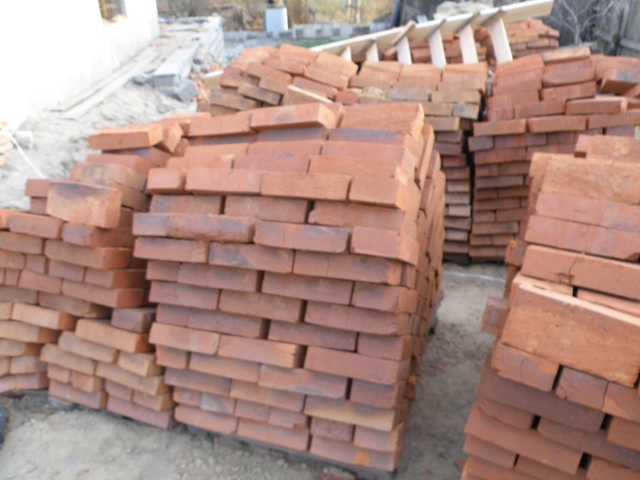

На выходных завез 14 тыс. лубенского кирпича.. Причем первые 7200 были похуже качества.. хрупкий много боя.. Обнаружилось когда стали вручную поднимать на цоколь..Нагнул поставщиков.. Привезли 7000 тоже лубенский.. но как говорится небо и земля. Сразу сказали что этот лубенский лучше.. Кирпич второй партии был намного темнее и тяжелее.. бьеш по нему - звенит прямо..
Строитель сказали что и у того и другого подгуливает толщина... Но незначительно..
Сегодня взял фотоаппарат.. сфоткаю и выставлю.. Еще сделаю сканы паспортов соответствия и качества..
Так что лубенский лубенскому рознь..
Продолжение следует..

правильно.. в первый раз привезли 24 поддона по 300 шт..
Второй раз привезли по 350 на поддоне. на фото видно что они уложены по другому..
ща скину фото.. вчера сделал.. а паспорта завтра.. с утра не смог найти.. затусовал кудато..
