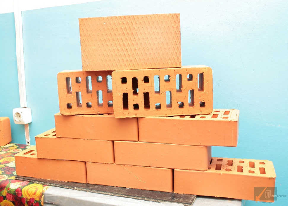

С апреля запускается завод в Качановке. Нынешнея цена пустотелого М75 - 700 грн. за тысячу. Только с доставкой геморрой....А то я бы себе взял тысяч 35 :)
А на рис слева сверху не двойной случаем? Они и его делать будут?
Насколько я знаю они полуторного не делают
