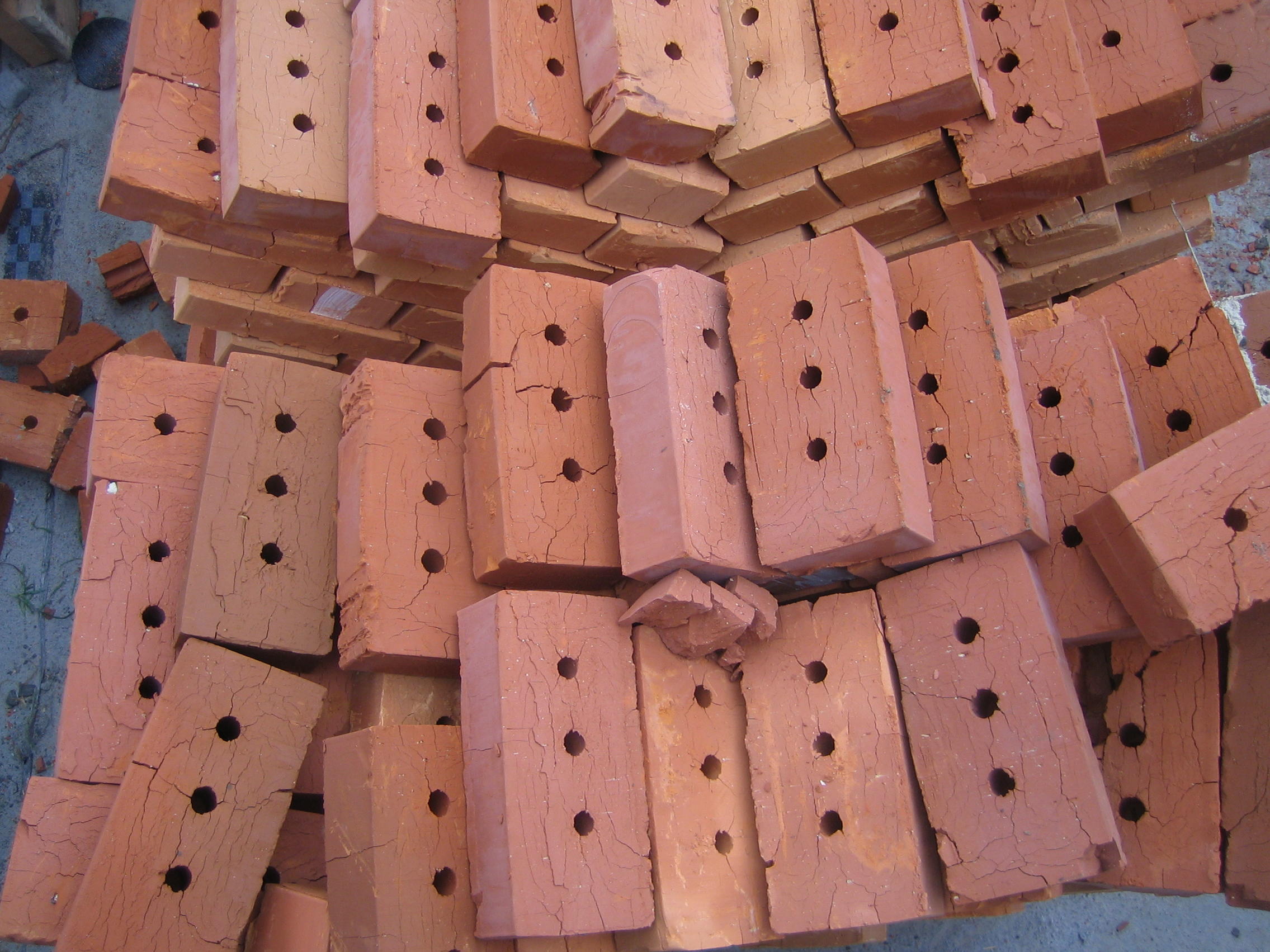

Отпишусь я, может будет кому полезно.
Из того что я покупал:
1. Винница Керамик, 1,18 с доставкой.
Оплата по факту, поддоны возвратная тара, но за ними никто не приехал.
На фото тот что с дырками. В рядовую кладку пойдет, на половинки бъется крайне неохотно, но в паллетах боя внизу было прилично.
Геометрия на троечку.
2. Made by tocha. Черкасская область, Маньковка, если не ошибаюсь.
Изначально цена была 1,3 с доставкой, мне обошелся чуть дешевле.
Качество заметно лучше чем у винницкого, геометрия неплохая. Боя немного.
Еще покупал поштучно кирпич лубненского завода, существенной разницы в геометрии и качестве по сравнению с черкасским не заметил.

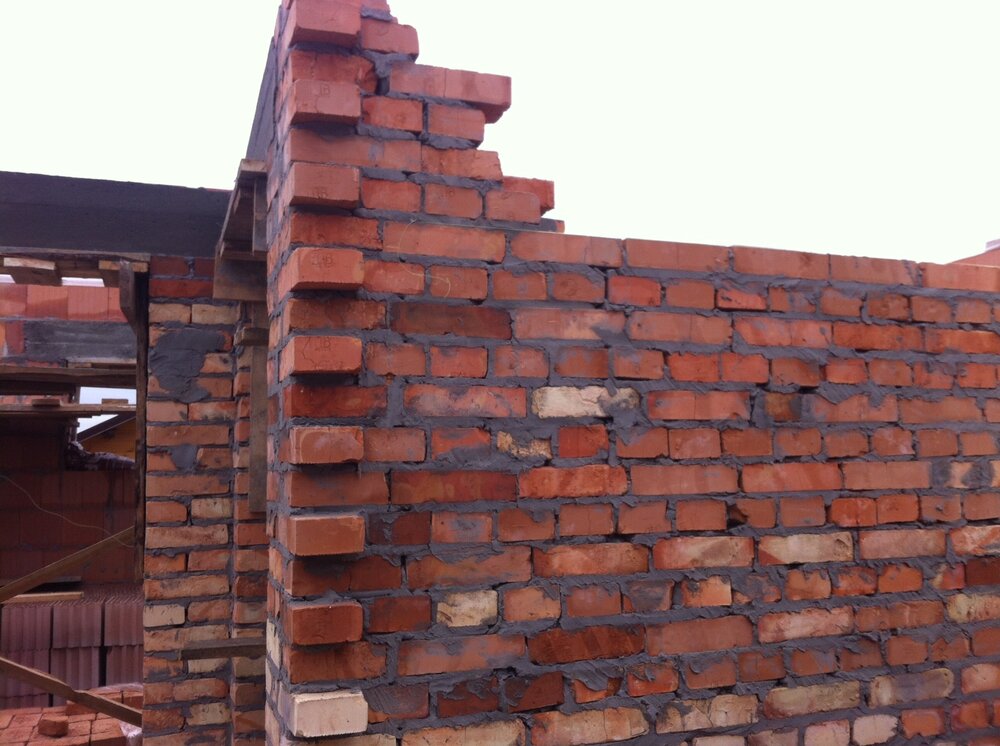

Вот на какие моменты рекомендую обратить внимание при выборе рядового полнотелого кирпича марки М100:
1. Кирпич должен иметь одинаковый насыщеный цвет
2. При падении на землю с метровой высоты - разбивается не более чем на 2 части , а лучше если будет целый ;)
3. Соответствовать нормам по размеру
длина - 250мм +/- 5мм
ширина - 120мм +/- 4мм
высота - 65мм +/- 3мм
и если уж и "гуляет" в пределах допусков - то лучше в большую сторону.
3. Кирпич должен иметь морозостойкость F25(указывается в сертификате)
4. С завода , на каждую машину, должен быть паспорт на кирпич с "мокрой" печатью, где указывается его марка, кому отпущено и т.п.
5. при ударе о кирпич - звук должен быть звонким.
6. Посмотрите на разбитый кирпич - он в разрезе должен иметь одинаковый цвет (никакой черно-серой серцевины).
7. Ну и нивкоем случае не берите на самосвале, только на поддонах. И желательно , что б кирпич укладывали ровными рядами - их вам будет проще считать :)

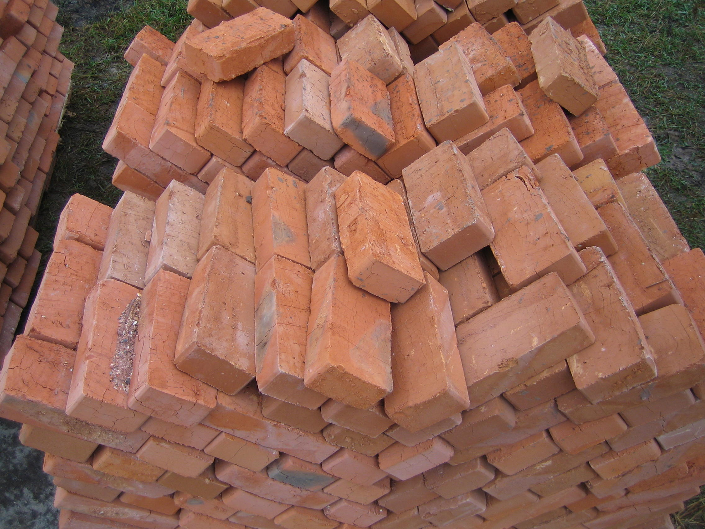

Первую партию взяли Корсунь-Шевченковский (обошелся по 2,29 грн/шт с доставкой). Менеджер клялся и божился, что кирпич отменного качества, "весь Ирпень им застроен" и т.п.
Вторую - Лубны (обошелся по 1,74 с доставкой). При тестировании перебили кучу кирпичей. Даю сравнение:
прочнее
длиннее
весь разного размера (сильно разного!), стену в 38см сделать не получится, пришлось делать 40, что сожрет внутреннее пространство :x
неоднородный цвет
Лубны
одинаковый размер
однородный цвет
отличный сервис
по сравнению с Корсуньским - менее прочный, бъется больше
В общем, из этих двух кирпичей мой выбор - Лубны. Кстати, обратите внимание, что "в Лубнах" два кирпичных завода! Не все покупатели об этом знают. В Эпицентре тоже лежит "Лубны", но там же сплошной бой на вид! Не знаю, какие там в Эпицентре Лубны, я брала у пользователя lubny@. Рекомендую.
Фото ниже прилагаю. Снизу - Корсунский, сверху пошел Лубны, по цвету и форме видно разницу. На втором фото - только Корсунский.
