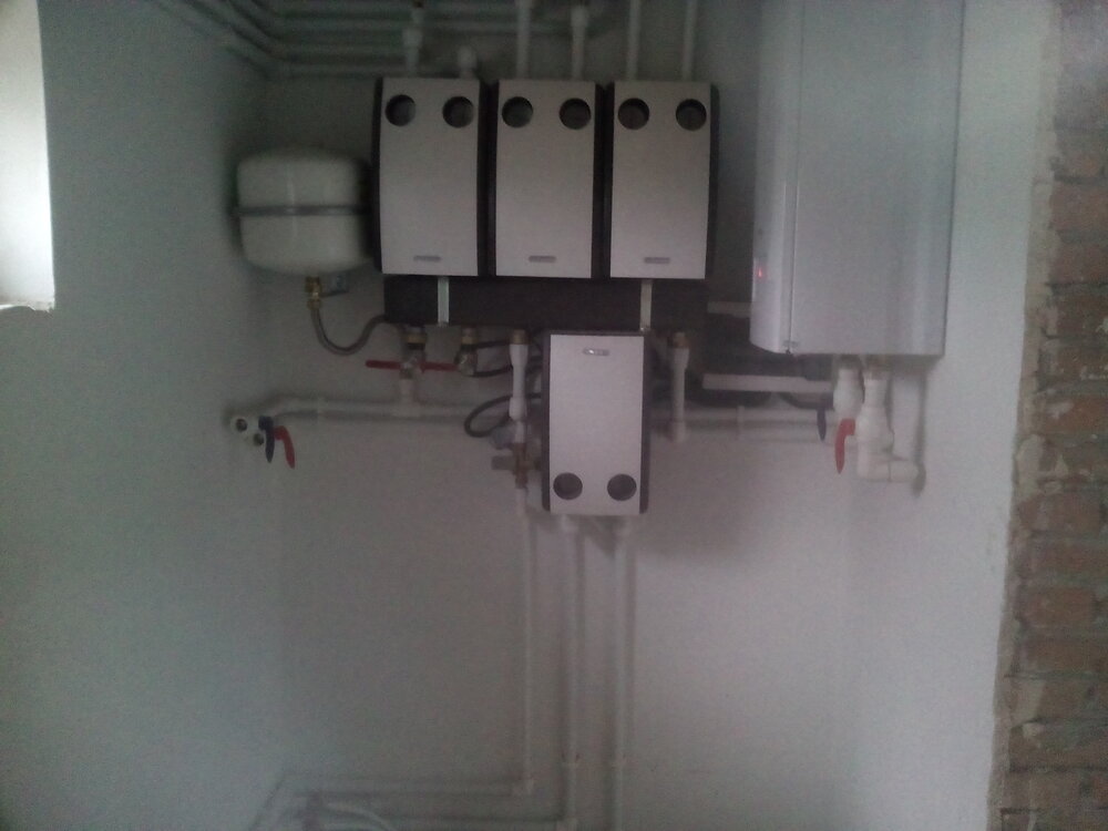

Добрый день, еще в начале осени мне собрали топочную, запустили частично - второй этаж пока не отапливаем, на первом этаже ТП и радиаторы, греем пока только ТП. Все работало нормально пока во время проведения работ по электрике не перегорел предохранитель на котле.
И вот сотрудник сервисной службы раскритиковал систему в пух и прах, сказал, что работать она не будет, а сейчас работает только потому что загружена на 30%... я за время стройки привык к тому, что критика работы, которую выполняли другие, является обязательным ритулом почти каждого приглашенного подрядчика, но считаю не лишним проконсультироваться со специалистами (всякое бывало).
На фото часть топочной, где установлен котел Protherm, 4 насоса Мейбас и расширительный бак. Предусмотрено подключение второго котла (газ или твердотоп) в будущем. Насосы распределяют воду таким образом: Первый на ТП, второй на радиаторы первого этажа, третий на радиаторы второго этажа, четвертый на бойлер косвенного нагрева.
ИНтересует ваше мнение по поводу корректности работы данной системы, требуется ли установка дополнительного оборудования/замена существующего?
Буду признателен.
На скат можно было не покупать насосную группу для бойлера. теперь немного геморно будет подключить ПРАВИЛЬНО к котлу. Для этих целей есть готовое родное решение Фугас
www.dommax.com.ua/tovar.php?id=2851
1. Я бы сюда доставил гидрострелку для большей првильности работы. Хотя и при такой схеме работать будет если между насосами нет разбаланса.
2. Бойлер более правильно в данном варианте подключить к электрокотлу через трехходовой клапан,как выше указал коллега.
3. Запитка бойлера через отдельный контур при конкретной схеме реализации-глупость. Или нужно поиграться промежуточными реле и блокировками чтобы организовать правильный приоритетный нагрев (судя по фото это сделано не было). Это будет дешевле чем переделка.
Сотрудник сервисной службы говорил о необходимости установки "аквакомплекта" это и есть Фугас?
да, это он и есть.
Но в вашем случае можно попробовать реализовать и без него, нужно купить датчик бойлера, подобрать штекер для подключения к электрокотлу, пару промежуточных реле и конечно в сервисе возникнут вопросы по гарантии, потому что для большинства сервисников это будет взрыв мозга и сбой в программе..
Буду признателен.
Не мог пройти мимо Воотето даа....
ПО ФОТОГРАФИИ колдуют и диагноз ставят. диаметры, краны, силой биополя расчленяют...

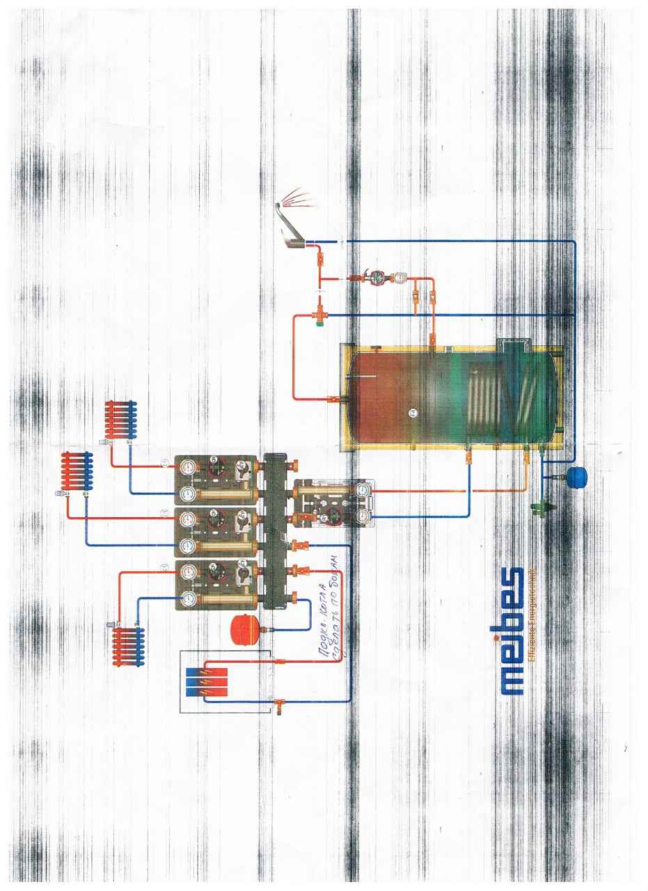

А где же схема????
Если по расплывчатой фотографии - то 4 контура с насосами и 2 котла потребуют выравнивания давления в одной точке подключения. Иначе одно включение будет влиять на другое. Например опрокинет струю в параллельном контуре. Т.е. ПО ФОТОГРАФИИ дело пахнет ГИДРОСТРЕЛКОЙ. Или системой первичных колец...

У меня аналогичная проблема. Только есть гидрострелка и 4 насосные группы Meibes. аналогично котел Protherm, но еще есть накопительный бак на 1 куб. Планируется нагрев по ночному тарифу.
Для моего случая нужны 4 сервопривода, чтобы делать правильнынй подмес в контуры.
И выбираю автоматичкеу и сервоприводы для управления. Здесь у меня 2 варианта, или брать подешевле сервоприводы и управлять с помощью дорогой автоматики (еще в поиске варианта решения) или брать дорогие сервоприводы в которых встроен термостат и ими управлять уже не нужно.
