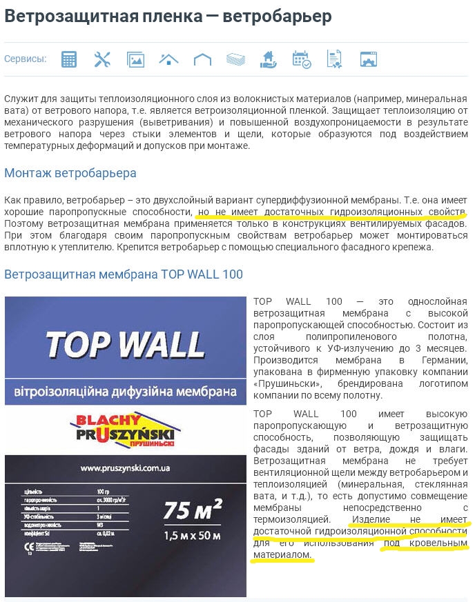

1. Где там вентзазор, если гидроизоляцию крепят прямо на облепленную снегом доску?
2. В каркасных домах пароизоляция выполняется внутри дома, перед утеплителем. С наружной стороны укладывается ветробарьер, который не является гидроизоляционным покрытием и не препятствует проветриванию утеплителя и каркаса дома. На мой взгляд, проблема в понимании Вами строительной физики и как следствие в нарушении строительных норм на площадке, что приведёт к осложнениям во время эксплуатации.:beer: хотя задумка и архитектура интересная:-)
2. В каркасных домах пароизоляция выполняется внутри дома, перед утеплителем. С наружной стороны укладывается ветробарьер, который не является гидроизоляционным покрытием и не препятствует проветриванию утеплителя и каркаса дома. На мой взгляд, проблема в понимании Вами строительной физики и как следствие в нарушении строительных норм на площадке, что приведёт к осложнениям во время эксплуатации. хотя задумка и архитектура интересная
Да что Вы говорите.... Т.е. ветробарьер пропускает воду снаружи?

Там кровельная супердиф мембрана.
Просто автор по неграмотности назвал её "ветробарьером".
Не все в курсе правильной терминологии.
Ветробарьер (тм) - это зарегистрированная торговая марка компании Мизол, под которой на рынке представлена двуслойная фасадная ветроизоляционная супердиффузная мембрана.
Так и я о том же. Обучение любой специальности начинается с обучения терминологии. Если человек, по его словам, за годы работы, не разобрался в терминах, то ожидать от него понимания физических процессов, происходящих в "пироге" конструкции не приходится.
Наверняка человек ещё не в курсе, какие модели СДМ рассчитаны для укладки на сплошной настил, а какие нет.

1. Ветробарьер при каких обстоятельствах начинает пропускать воду снаружи???
